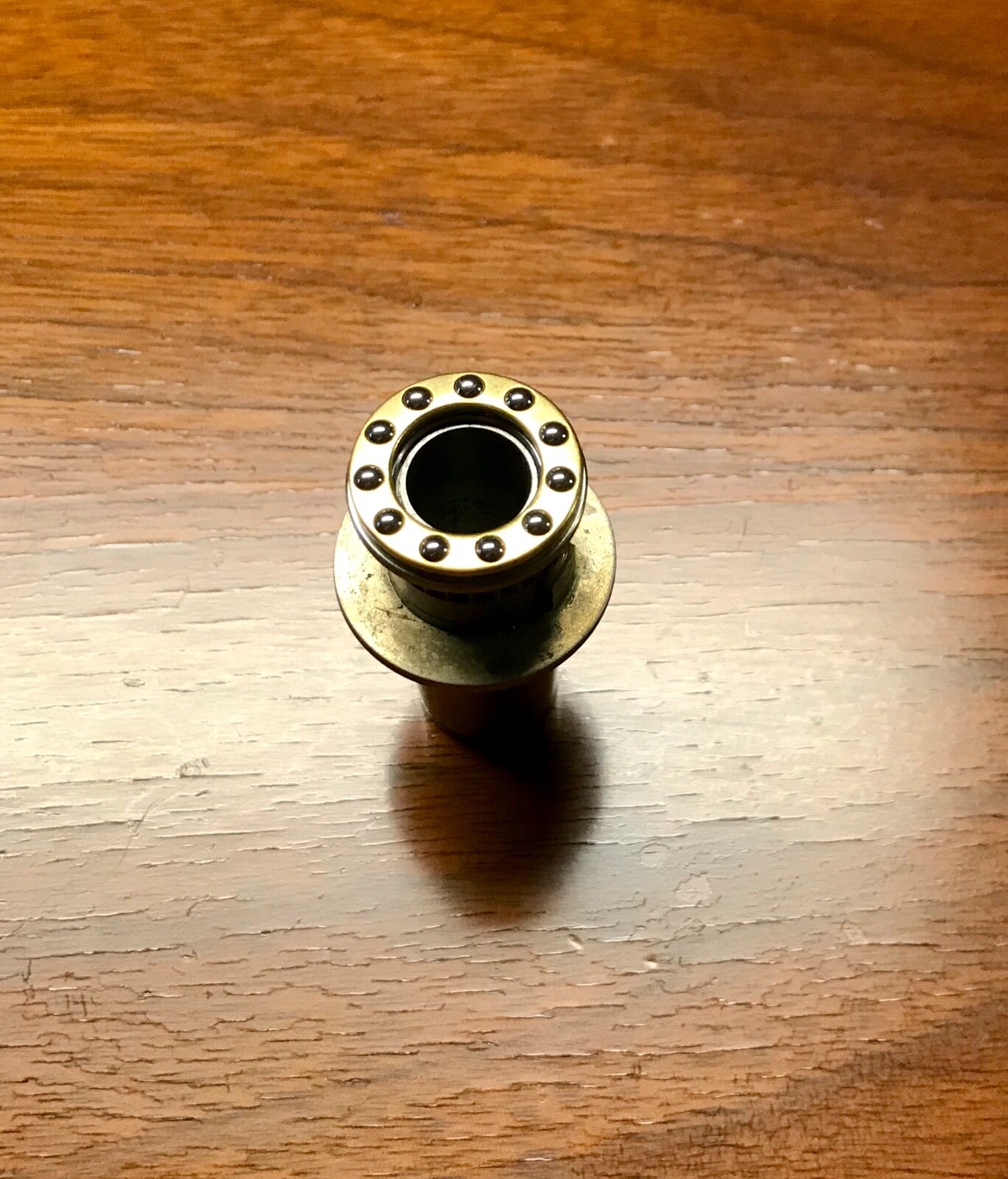

Клемп-демпфер реально ли?

Приглядывался к приводу CD головы для изготовления тангенса, там точность приличная и вроде шума нет, только давно выкинул все к сожалению, но как только попадет какая в руки...
В CD там другое...НЕТ ПРОБЛЕМЫ ПЕРЕНОСА ПРИНЦИПА СИСТЕМЫ СЛЕЖЕНИЯ КАК В CD.Проблема совершенно в другом,а именно частота вращения диска в ЭПУ очень сильно близко рядом с нижней частотой слухового и записываемого диапазона+ расстояние между дорожками равно расстоянию между амплитудами НЧ сигнала на пластинке.Не знаю получилось мне это объяснить? Скажу по другому:если система слежения будет всё чётко отрабатывать,каждую извилину и дорожку,то она (система) не может распознать,где игла отклонилась от НЧ сигнала ,а где по канавке (и нужно включить двиг.корректировки).Вот и получается так практически то можно сделать (и так один человек ТАНГЕНЦИАЛ сделал и подробно было описание в Радио где-то 85г статья называется по моему"тонарм на магнитной подушке" )Но косяк всей этой системы в том,что следящая система настолько БЫСТРО и точно позиционирует тонарм в плоскости 90 градусов,что нч колебания на дорожке нивелируются,те. НЕ ВОСПРОИЗВОДЯТСЯ.Начинаем загрублять систему и разрешаем ей допуск в пределах 89-91 градуса,и о чудо! НЧ появились!Блин,Ну тогда выросла и погрешность равная и даже больше поворотному тонарму.Это всё про нос и хвост...

Чатем, лично я Вас понял сразу и предложил хорошее и быстрое решение.Если бы Вы зашли в атомагазин,купили ту смазку,которую я посоветывал и смазали шариковый подшипник вопрос бы решился сам собой.Вы упорно это не хотите делать,мечтая самому эту смазку создать и др. фантазии. Для остальных фото узла:
Да нормальный там этот подшипник-подпятник и смазанный. Да и заменить его вообще нет проблем. Вопрос же был про совсем другой - бронзовый верхний, в диске который, именно там люфт. Ну а про молибден прочитал не очень лестные отзывы. мол бронза страдает от него. Как на самом деле я не знаю, может и не страдает, но все же я не рискнул. Так что вопрос чем тот бронзовый подшипник смазать - он пока не закрыт. ЦИАТИМ-201 + глицерин + тонкодисперсный медный порошок менее 40мкм - эту смазку надо бы испытать, хорошие отзывы о ней. Вопрос - где такой порошок взять не очень дорого.

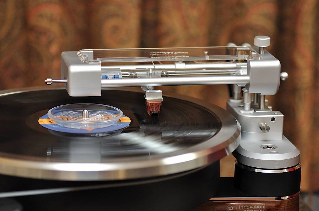

...развернув плоскую заточку,она уже идёт на перекос нарезанной канавки,отсюда и искажения,отсюда и увеличение длины тонармов,чтобы погрешность убрать.
Поздравляю! Вот вы и открыли причину появления тангенциальных тонармов!!!
Тангенциальный тонарм соответствует поворотному бесконечно большой длины, но сам он - короче.
Не говоря уже о том, что тангенциальный тонарм можно сбалансировать статически И динамически, - одновременно. Простыми средствами.
Я её уже давно закрыл(тему тангенциалов)! Причина подробно описана мною в посте 92. Пожалуйста прочтите его ещё раз.
И ещё Вам на заметочку: хорошо "звучат" ТОЛЬКО ПОЛНОСТЬЮ СТАТИЧЕСКИ сбалансированные тонармы.АМЛ это понял,но поздно- его луноход уже с триумфом шагал по стране во всю, и ему нужно было и дальше вешать людям лапшу на уши,а ОН сам SME слушал .А не тангенс и не свой луноход!И людям он по ушам ездил на своём сайте ,говоря 50% правды,а 50% брехни и стебался над своими безграмотными читателями-троллил их по полной!
Вы на мои сказки пожалуйста не реагируйте,если не понимаете о чём я рассказываю,больше читайте по данной тематике и не интернет- статьи,а книги 70-80 годов про разработки ЭПУ .Или Вы думаете тогда нельзя было сделать тангенс на воздушной подушке на компрессоре от холодильника?Щасс начнут писать,что без сверхточного оборудования невозможно было на коленке и тд . -Просто люди были ИНЖЕНЕРЫ,а не безграмотные ЕГЭшники,которые сейчас строчат статьи в нете,не понимая сути происходящих процессов в ЭПУ.,в каких местах какие резонансы,как от них уходить,на что они влияют,расстояния,углы,погрешности допуски и тд.Одни упираются в тангенс,другие идиоты строгают тонармы размером со швабру из неё же.Но в учебник никто упорно бл-ть не смотрит!Читать и изучать не интересно!Интересно постоянно строгать и резать, слушать провода и палки-это проще и примитивней.

...хорошо "звучат" ТОЛЬКО ПОЛНОСТЬЮ СТАТИЧЕСКИ сбалансированные тонармы.
Исправлю неточность: хорошо работают тонармы только полностью сбалансированные - статически И динамически.

Не точность у Вас в понимании процессов.
Статически сбалансированный-это значит уравновешенный массой разных гузов.
Динамически сбалансированный-это значит уравновешенный пружинами,магнитами,электромагнитами и тд.
Существуют и смешанные системы.У всех свои плюсы и минусы.
Например если пластинка кривая-косая-то статически сбалансированный тонарм её проиграть не сможет.А тонарм с динамическим балансом-легко!
Но! Если винил идеален,то тонарм статический по плотности НЧ и телесности звука с лёгкостью уделает динамический.
Это если объяснять на пальцах...
Ну в конце-то концов, прекратите же позориться!
Динамический баланс - равенство моментов инерции. То есть, равенство произведений массы груза на квадрат расстояния до оси вращения. (статический баланс - равенство моментов сил, - произведений массы груза на расстояние до оси)
Одновременно статическую и динамическую балансировку можно получить только для симметричного тела.
99,999% тонармов, то есть, 100% поворотных и практически все тангенциальные не имеют динамического баланса.
И те и другие можно сбалансировать динамически, но с тангенциальным это сделать ГОРАЗДО проще, так как он существенно короче поворотного.
А короткий тонарм проще сделать малоинерционным, проще добиться правильного значения резонансной частоты системы гибкость ГЗМ + приведённая к игле масса.
Если вы не понимаете важность динамической балансировки тонарма, - напомню, что ЭПУ находится не в сферическом вакууме.
На ЭПУ воздействуют внешние вибрации, - не в последнюю очередь - звуковое давление АС.
Неравенство моментов инерции плечей тонарма передаёт внешние воздействия к месту контакта иглы ГЗМ с канавкой пластинки, что искажает считываемый сигнал.

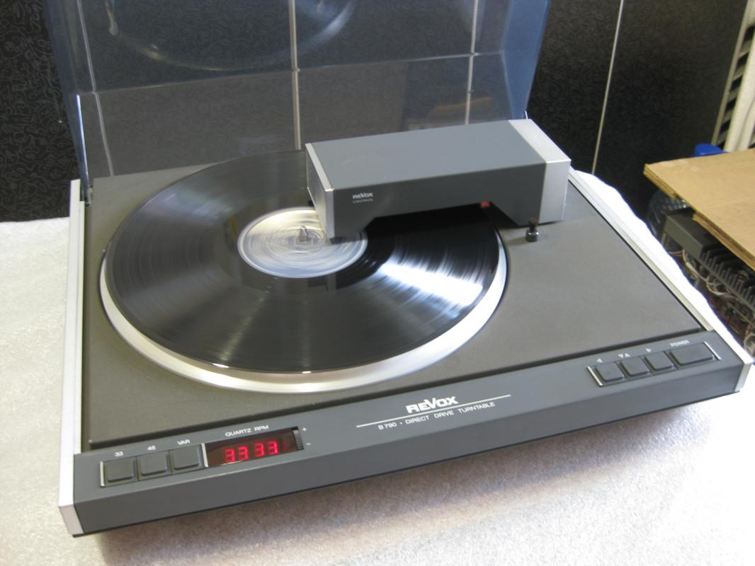

Кстати, С. Шост предлагал использовать линейные подшипники в тангециале, жесткое крепление держателя головки и привод совсем получается не нужен.

Кстати, С. Шост предлагал использовать линейные подшипники в тагециале, жесткое крепление держателя головки и привод совсем получается не нужен.
Там вылазит другая проблема,-большое сопротивление в подшипниках качения.Это не ново и применялось в вертушках Штудера и Марантца.Но поворотники оказались лучше и надёжнее.К стати эта идея легко повторяется.Берётся старый болгарский накопитель (из тех ,что шаговые движки вытаскивают) Вот в нём очень хороший узел с подшипниками качения которые на каретке со счит. головкой очень легко ездит по направляющей диам 6 мм.

Сам живьем линейные подшипники пробовал, удивили, легкие и совсем небольшое сопротивление, т.е. его совсем не чувствуется. Конструкция получается простейшая и надежная с мимумом регулировок.
Да.ходят легко ,но поворотники имеют ещё как минимум на порядок ход легче И эта отклоняющая сила (горизонтальная и вертикальная)всегда указывается в паспортах тонармов.По ней можно судить и о качестве подшипников в узлах тонарма.
Пост увидел на Веге:
Почти все тангенсы страдают от помех наводимых приводом тонарма проникающих в звук по механическому пути.
Сам их видел немного, но что дешевый техникс, что дорогой B&O страдали от этого.
По собственному опыту могу сказать что чем жестче связь оси тонарма с осью диска, тем лучше звук (ближе по звучанию к мастер-ленте).
Трубчатые тонармы почти все дребезжат, "ножевые" подшипники тоже.
Вот!Это то,о чём я писал выше: НЕЛЬЗЯ РАЗВЯЗЫВАТЬ ОСЬ ТОНАРМА С ОСЬЮ ДИСКА! А во многих тангенсах это происходит особенно в т. на воздушной подушке.
