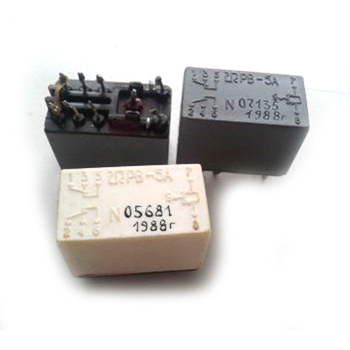

Для себя вижу схему с матрицей на герметичных реле (имеются советские герметичные герконовые реле), управляемые микроконтроллером (скорее всего Arduino, для простоты работы с энкодером и дисплеем). Все это дело находится в металлической коробке с разъемами RCA.
Вопрос в правильной разводке коммутационной платы. Как поступать с общими проводами? И разумно ли вообще использовать такой вариант в данном случае? Возможно есть более правильные варианты.

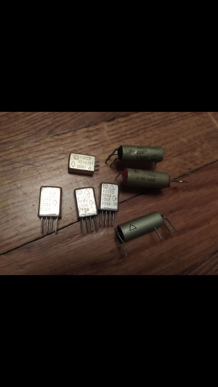

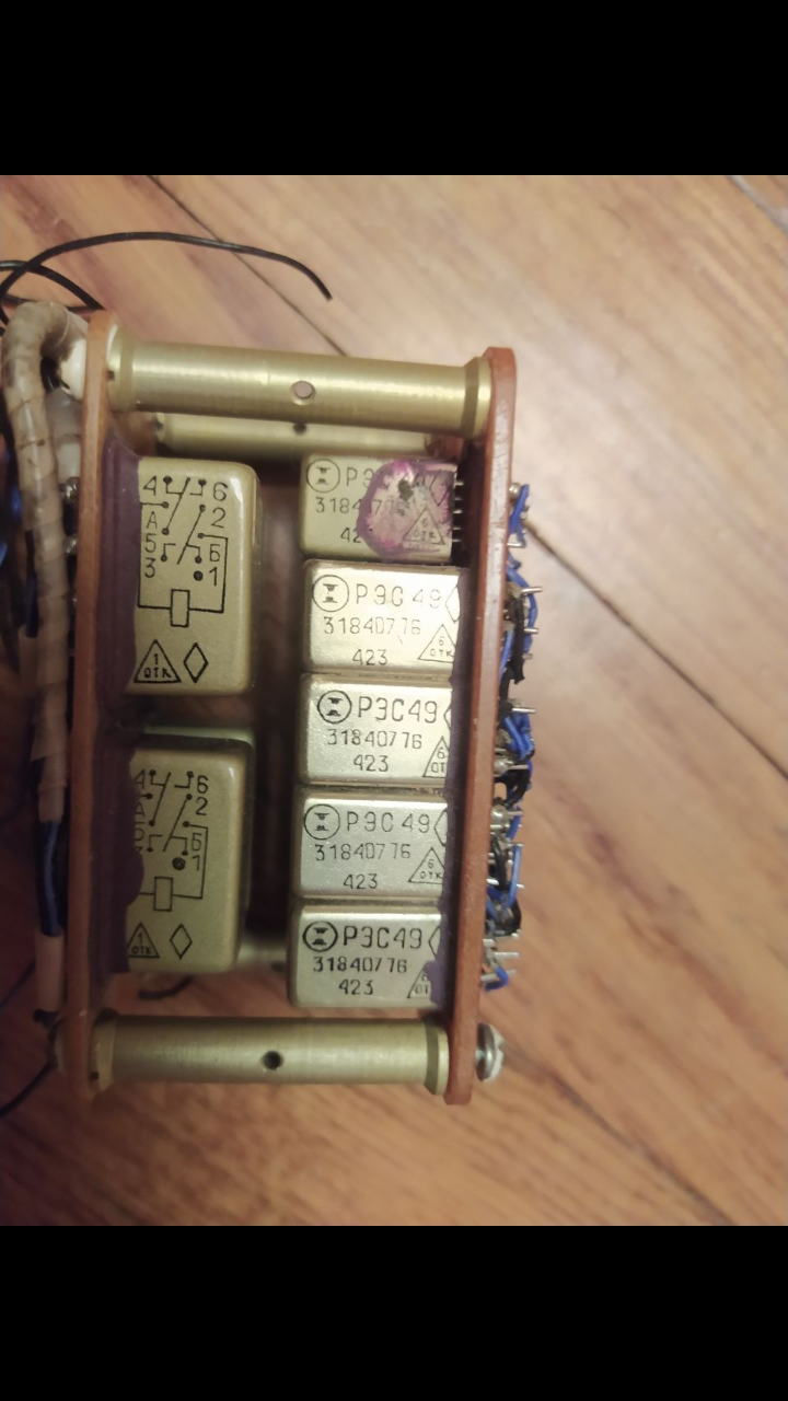

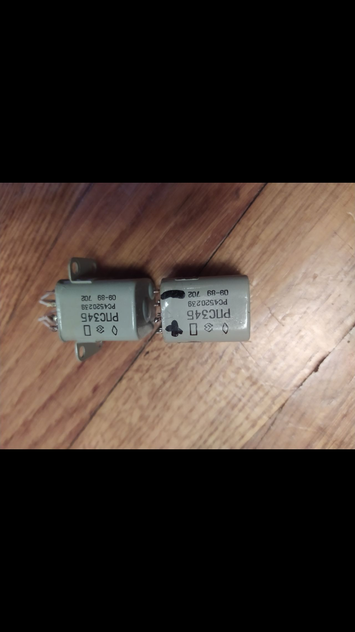

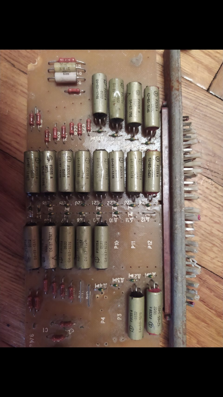

Герконовые реле не надо. Были советские для коммутации входных цепей в приборах, они не герметичные, но контакты из чистага золота! Марку не помню, вроде как РВ-5А. А так-то загляните на Алик (алиэкспресс), там этого добра просто вагон и на все вкусы.
Вполне подойдут.
Золотые лучше, но тогда золотые купола разъемы, провода и припой нужен. :)
Ардуинка слишком дорогая, для такой простой задачи. И надо иметь элементарные навыки. Проще на жёсткой логике.
Но это больше зависит от квалификации, а она видимо....
В этом конкретном случае два автомата:
1. коммутация входов
2. коммутация выходов.
От этого и рисуйте схему.

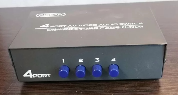

необходимость в коммутации аудиосигналов с нескольких источников ... на несколько усилителей.
Как-то понадобилось подобное побыстрячку.
Не заморачивался
Думал, потом чёт на релюхах с автоматикой намылю. Ага..., так и осталось навсегда.

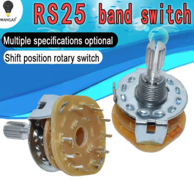

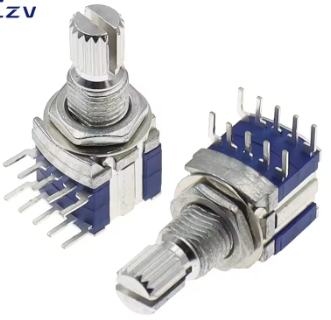

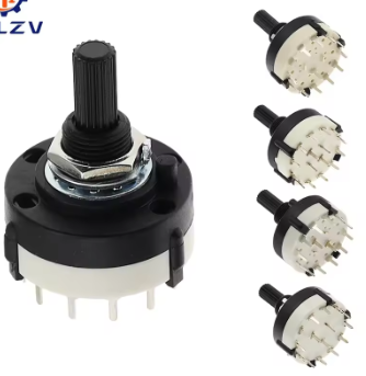

*) Ищется на АЛИшке по картинкам, или текстово: RS1010, RS26, RS16 Rotary Switch
Есть на разное кол-во положений/направлений.
28,091
13,445
Как-то понадобилось подобное по-быстрячку.
Не заморачивался
Посмотреть вложение 151658 Посмотреть вложение 151659 Посмотреть вложение 151660

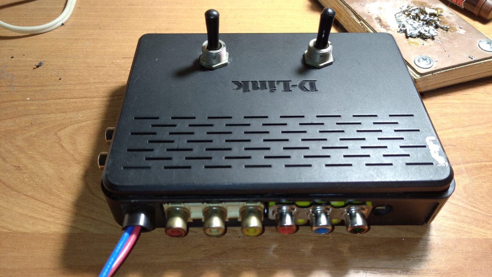

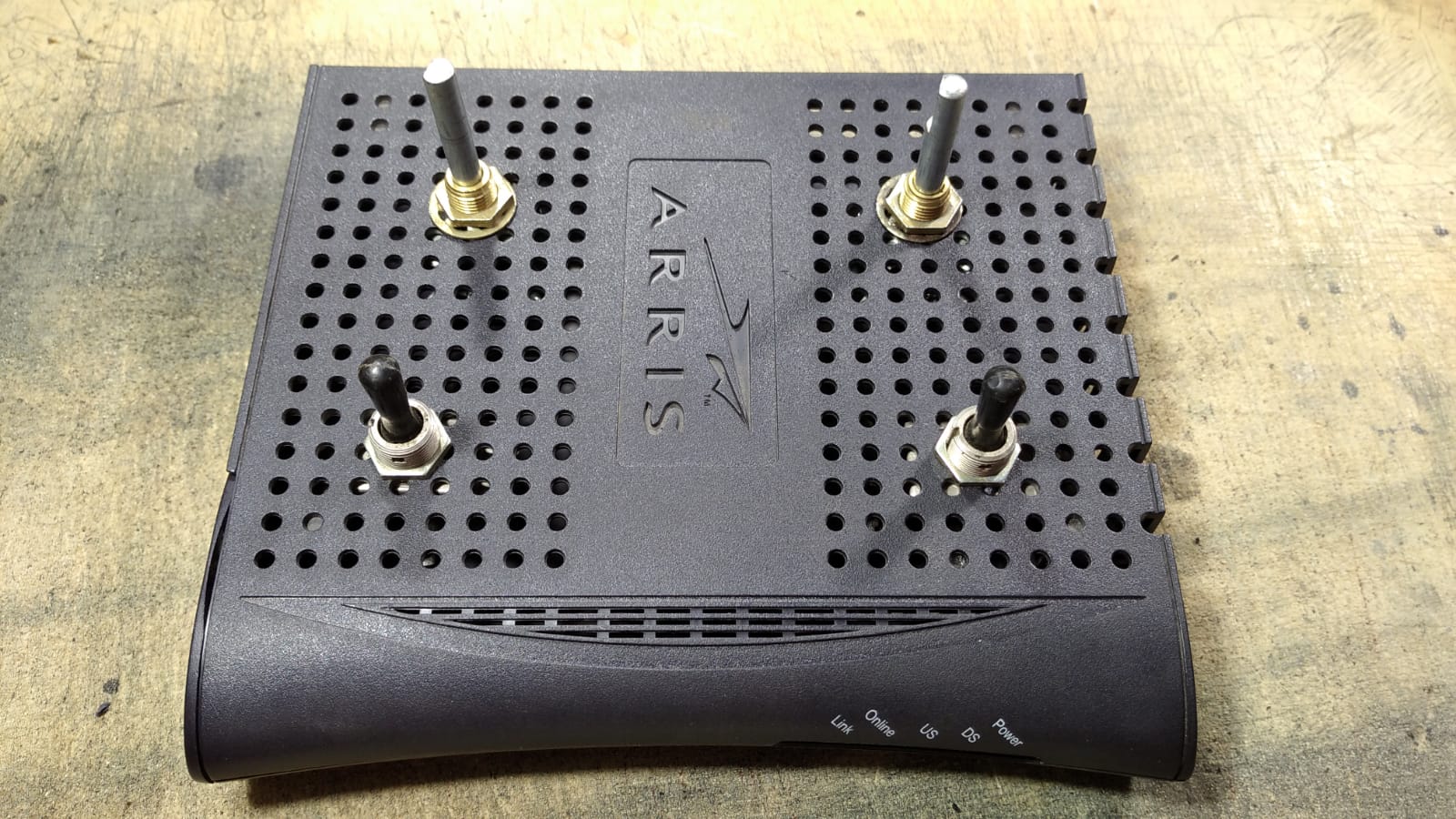

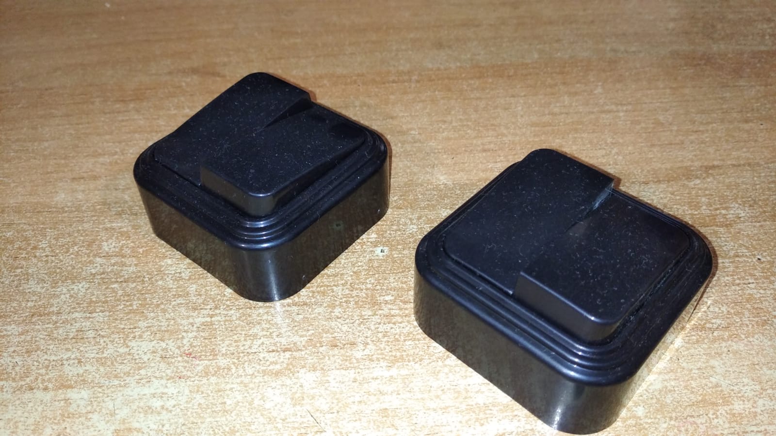

Покупал на р-рынке переключатели на драгметах, выдраны из какой -то серьезной техники. Ставил в сигнальные цепи.

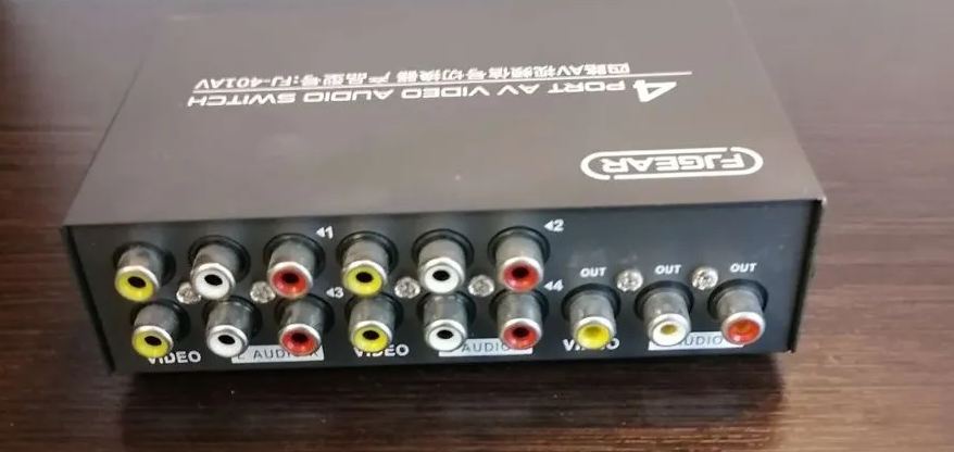

Есть такие микросхемы, видел коммутатор на них в одном английском ламповом преде, корректор ламповый послужил основой преда \ корректора Парадиз.
Смысл коммутатора простой и понятный, не тянуть сигнальные сопли туда и обратно, а переключать сигналы внутри схемы с помощью беспомеховых управляющих сигналов , поданных с чего угодно.

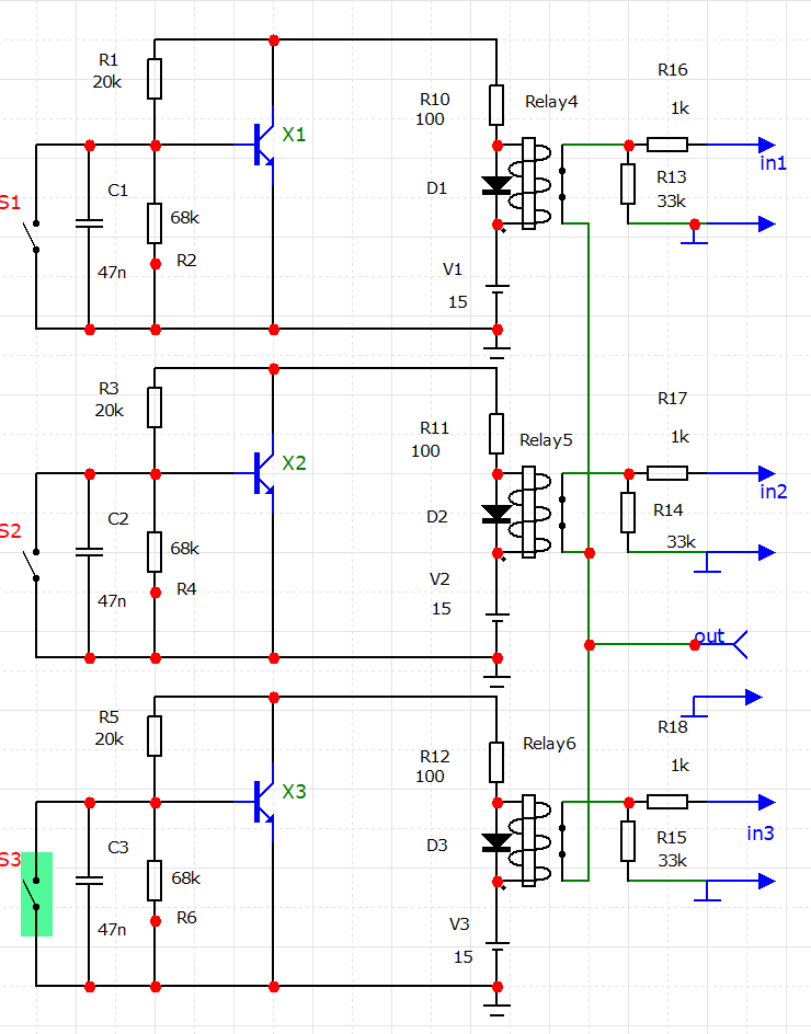

Основные требования — минимальные искажения, отсутствие наводок и сохранение уровня.
Коммутатор на реле(выбор реле на ваш вкус) никаких искажений не добавит. Отсутствие наводок зависит от конструктива и размещения коммутирующих элементов (тех же реле).
Плату с реле можно разместить в непосредственной близости от входных разъёмов., а коммутировать можно галетником, а можно эл. ключами. Вот как вариант

Переключатели на 3 положения я обычно ставлю.
(уже кончаются,было штук 30-40)
Распайка в основном под моножилу.
Галетники тоже отлично,но ни разу не ставил,нет под рукой.
На драг металлах ещё лучше.
А если сетап не серьёзный,то просто покупайте выключатели для света.
Беларусские) Там хорошая электромеханическая латунь.
А не хз что магнитящееся.
На фото как раз Беларусские.
Племяннику надо собрать к музцентру,на 2 пары ас ,чтоб переключаться.
Есть и готовые на Озоне.
Цена от 1200+р вроде ,но на простых компонентах дешёвых.
Я себе давно фирменный корейский брал какой то,работает хорошо.(но он мне под видео нужен был)

Накопал у себя вот таких реле, есть ещё куча китайских:
apalych
7 Июн 2021
2,728
2,606
113
Кам'янець-Подільський
Андрій
вот таких реле
В принципе, ежели сильно не удифиляться, то подойдут все.
Внимательно смотрим на паспорта релюх и внемлем за минимальный коммутируемый ток (его желательно не игнорировать. Хотя..., по*фиг).
Разве что, РПС-34 – поляризованное, бистабильное. Управление релюшкой осилите? (упр.релюхой просто двумя кнопками – релюха может Ёк. Хотя можно, если осторожно. Смотрите макс.время импульса на обмотку).
СМОТРИМ ТУТА
Ну на* те заморочки с релюхами. Галетники норм smile_10

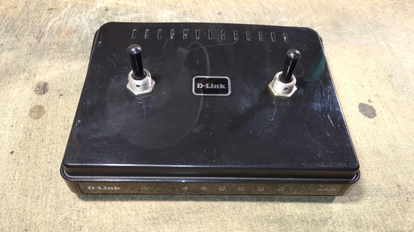

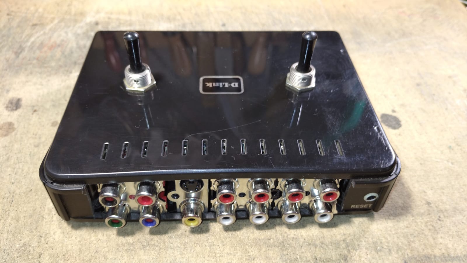

Та ну на* это всё!
Отакэ рубильник на две/четыре входодырки прилепил и забыл.
*) А ежели уж очень хоцца, то сигнальные релюшки IM03 / HFD4 / HFD5 с управлением непосредственно с ног МК без доп.ключей. Учитывайте, что эти реляхи есть поляризованые/неполяризованые/бистабильные (смотрите изучайте на них даташиту).

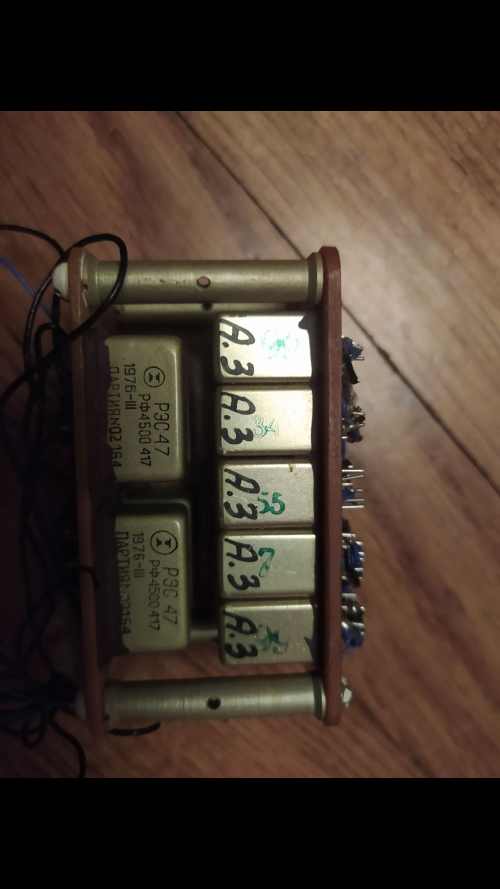

_poka
28,091
13,445
РЭС55 герконы, РЭС48 РЭС47 драгметы , в малосигналку самое то. Вакуум внутрь накачан, инертный газ под отрицательным давлением. ))))
