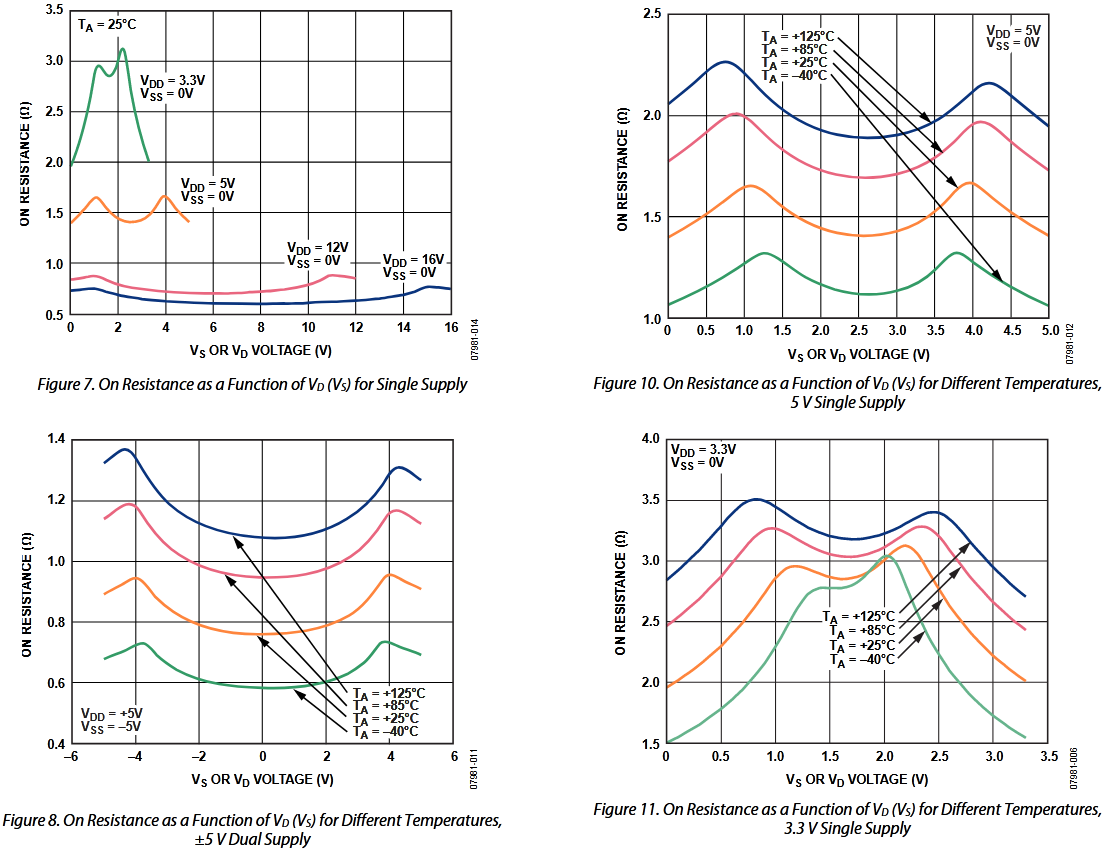

Какое сопротивление ключа в мОм?
Как включишь, какое питание подашь... об этом тишина.
Никто не озвучивал параметров для данного девайсика: сколько желает иметь затухание при выключении.

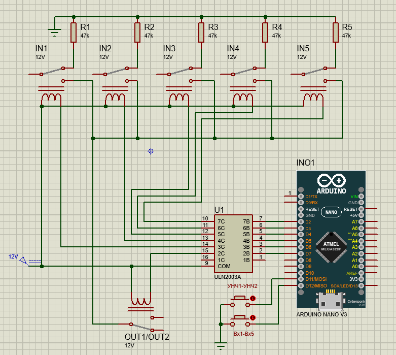

Вот собсно схема:
Видео симуляции работы в Proteus:
Логика работы:
При включении коммутатора данные считываются из памяти и применяются. Кратковременное нажатие на кнопку циклично переключает входы c задержкой 100 мс. Нажатие на кнопку более 2 секунд переключает выходы. Данные сохраняются в память после 2 секунд с последнего нажатия кнопки.
Осталось прикрутить дисплейчик для наглядности.
Видео работы коммутатора на макетной плате:
С украшательствами на дисплее пока не заморачивался. Теперь осталось правильно сделать разводку платы.

Сначала собрано устройство, ловящее микровольты. Потом к нему сочиняется переключалка. После чего начинается плач Израиля.
Достаточно вспомнить проскакивающие сообщения про мощные наводки на герконы от собственных катушек.
В итоге народ переключает герконы обычным магнитом, проплывающим рядом.

Вот собсно схема:
Логика работы:
Для чего такие сложности , коммутировать обмотки реле можно чем угодно, тем же галетником, тут качество реле основную роль играет, а точнее его контактов позволяющих коммутировать микротоки, те же РЭС48, 47 и т.д. , где то у меня есть справочник по электромагнитным реле советских времён где все эти параметры расписаны от и до, да же содержание контактов, а на этом в СССР никогда не экономили. У себя правда импортные поставил, синие такие RY12W-R, просто была в своё время возможность, лет десять назад их все ставили , проще было найти, наши все в скупку поздавали.

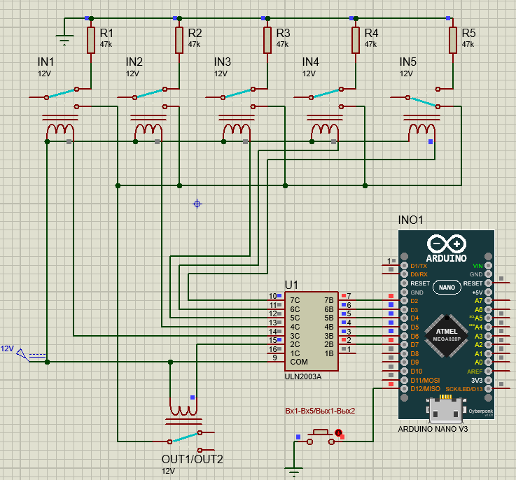

не не не делайте это кольцевое переключение! это уже проверено. только отдельные кнопки на входы и отдельные кнопки на выходы. иначе как делать слепое прослушивание?
и да я после экспериментов пришел - 2 усилителя на 2 АС и вход там один на 2 усилителя

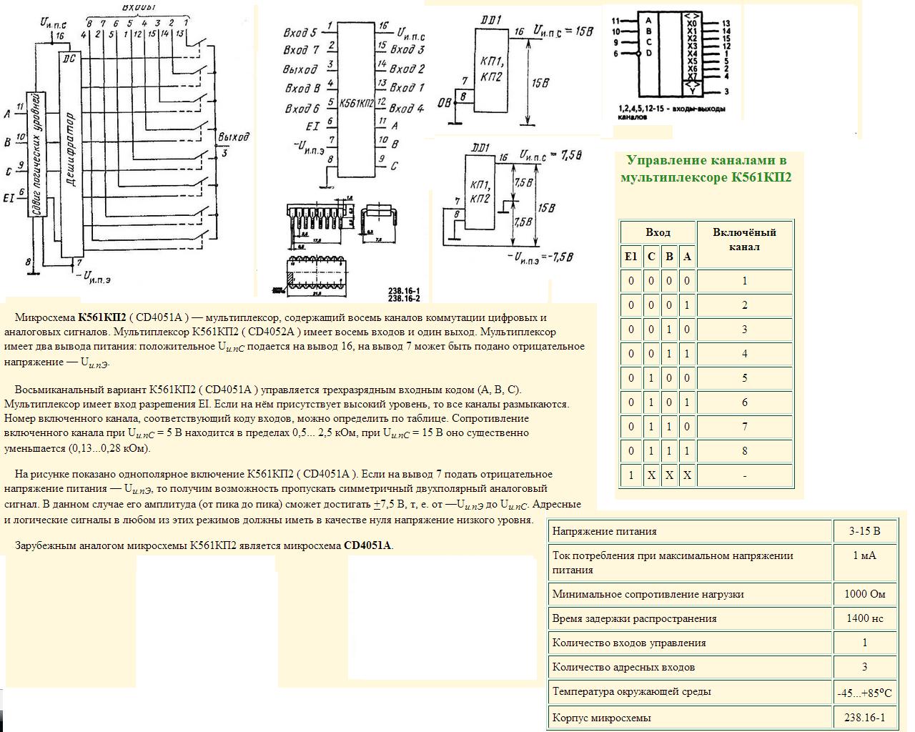

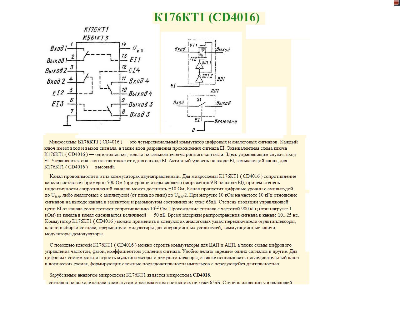

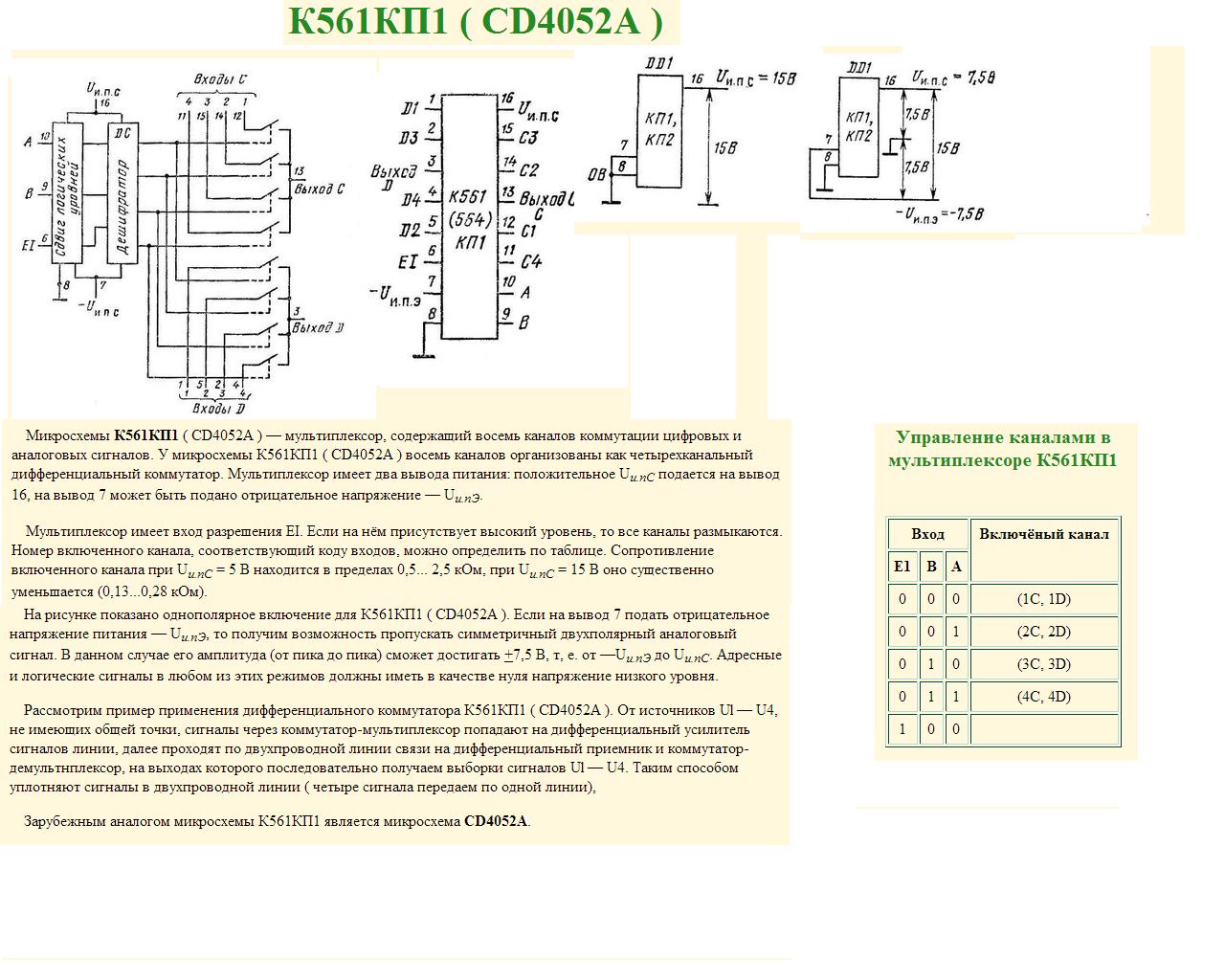

Уже почти пол века все продвинутые радиолюбители делают коммутаторы звуковых сигналов на аналоговых мультиплексорах. Они прочти все обеспечивают уровни помех и искажения не хуже среднего Hi-Fi порядка- 90 дБ ( 0,003%).
Для сравнения, помехи и шумы всех тех музыкальных записей, что вы слушаете с Ютуба или на CD пластинках порядка - 30-40дБ ( 3-1%). А по нелинейным искажениям, звуки с виниловых палестинок и того хуже, на СЧ и ВЧ до -30-20 дБ ( 3-10%).

Уже почти пол века все продвинутые радиолюбители делают коммутаторы звуковых сигналов на аналоговых мультиплексорах. Они прочти все обеспечивают уровни помех и искажения не хуже среднего Hi-Fi порядка- 90 дБ.

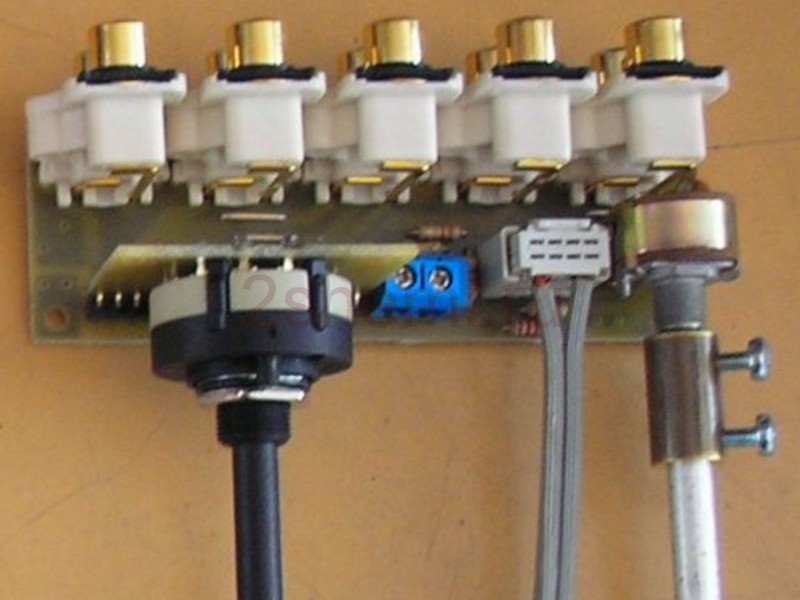

Скиньте ссылку на статью или схему. Я в самом начале и задал вопрос, есть ли смысл коммутировать сигналы релюхами.

Чем этот вариант коммутации лучше, чем использование качественных советских реле?
Так советские реле и будут использоваться, я писал об этом, даже фото скидывал. А где сложности то? Наоборот, Ардуино использован для упрощения схемы.
