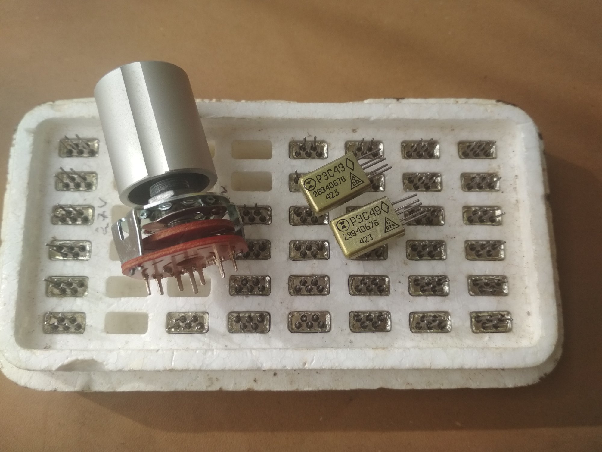

можно не мудохаться, алик в помощь, сам использую эти релюшки

Расковыряйте релюху, правда вылезет. Там что угодно может быть, вплоть до сплава картона и алюминия. Наши РЭС 47-48 49 60 гарантия контакта.
В космос летали....и назад.
Одно неудобно-посадочное место сделать при домашнем изготовлении платы, даже фоторезистом. Манюньки.
Самая удобная коммутация, это реле с галетником. Реле в любом месте, галетник в другом.
Одно неудобно-посадочное место сделать при домашнем изготовлении платы. Манюньки.
Да, мелковаты, но плату все равно разволить и травить, так что все хорошо. Уже устанавливал их в поделки разные.

Когда ЛУТом платы делал, посадочное место немного расширял. Нормально, вес у реле мизерный.

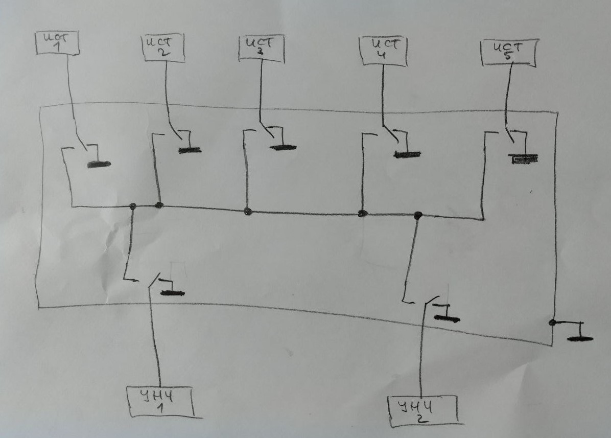

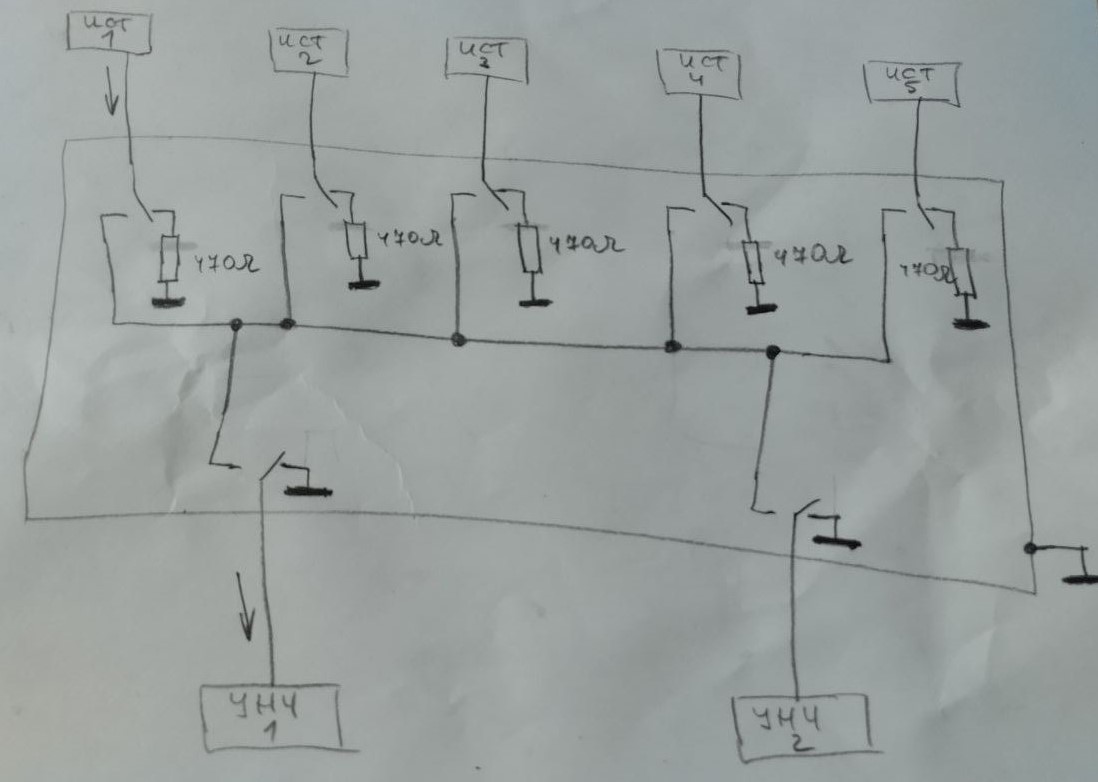

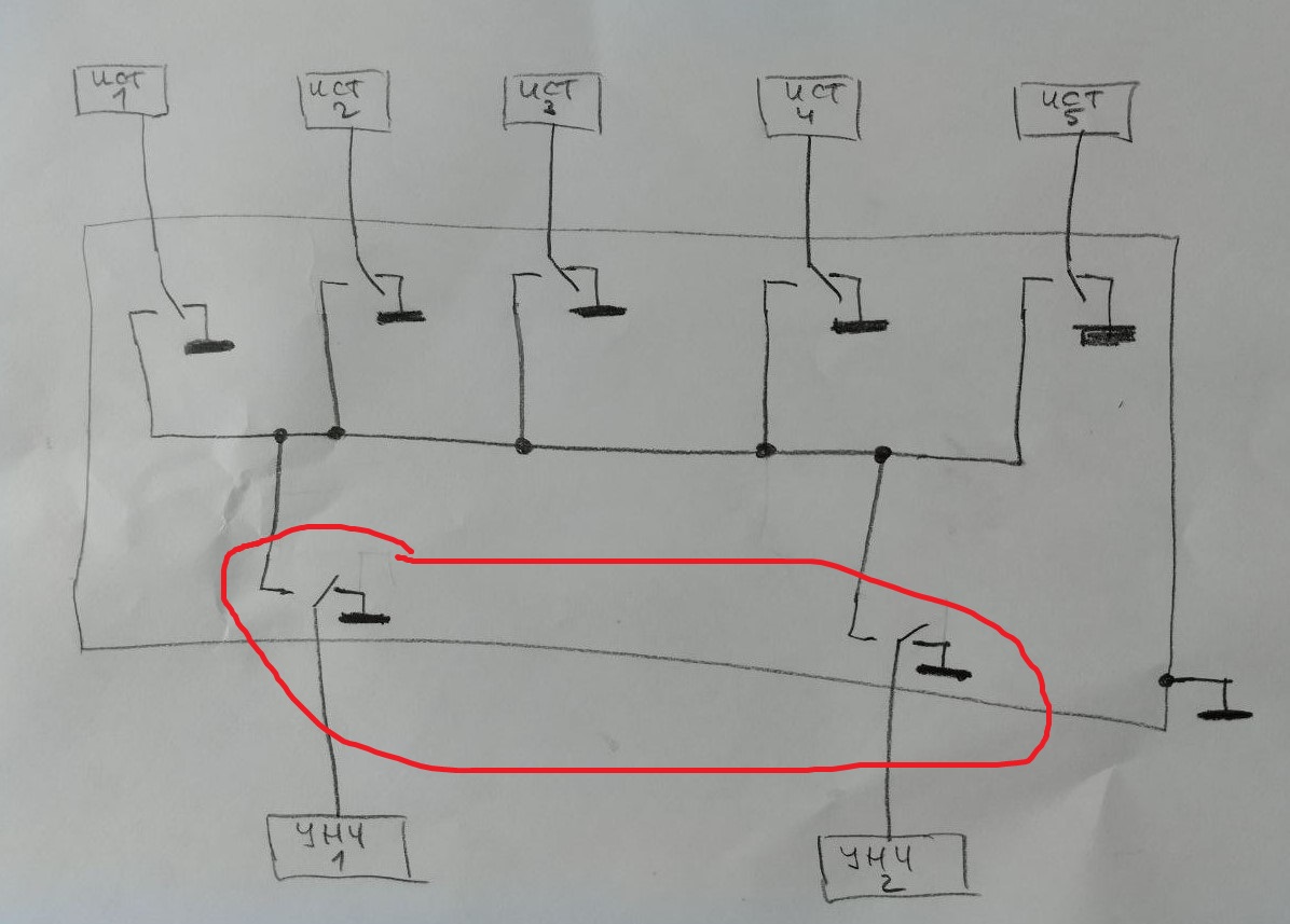

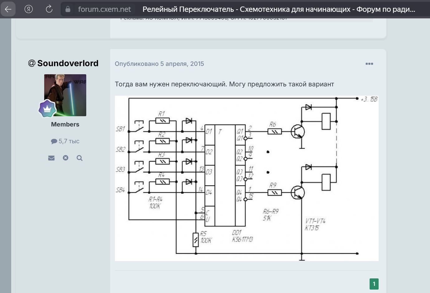

Ничего не имею против современной схемотехники, прогресс не стоит на месте и это не всегда плохо. Но в данном случае мне гораздо проще реализовать идею на механическом переключении, тем более подходящие реле есть в наличии.
Идея вот такая (поправьте, если что):

паял подобное на трех корпусах 155 серии...тут вроде проще:
Нет памяти последнего включения.

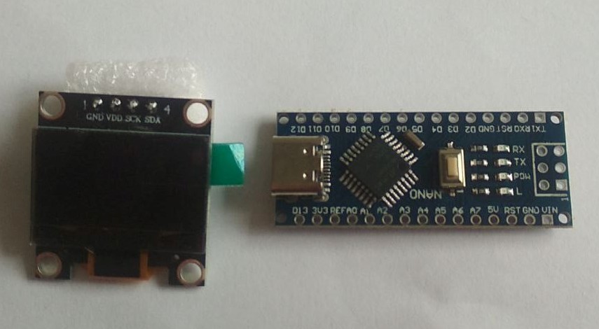

Логика работы такая:
В выключенном состоянии блока все входы и выходы на земле. При включении из памяти МК считывается последняя комбинация. Энкодер переключает входы, кнопка энкодера - выходы. Через пару секунд после выбора режима, данные попадают в энергонезависимую память. Рабочий режим отображается на маленьком дисплее, его, на мой взгляд, будет достаточно.
Щелчки при переключении будут, но можно приучить себя и убирать громкость на усилителях перед переключениями, ну и усилитель включать в последнюю очередь.
ПС: Кстати, можно обойтись вообще без энкодера, установив 2 кнопки, которые будут перебирать режимы по кругу.

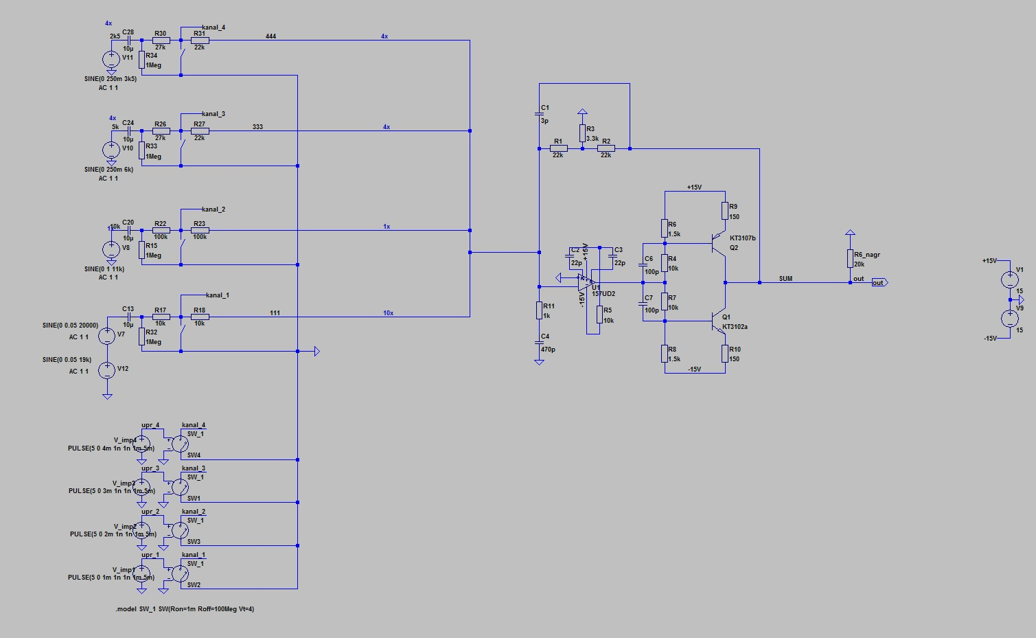

NEULO
14 Июл 2019
3,709
1,798
93
Одинцово
Вот такой коммутатор мы на нашем форуме разработали. Кто то говорил про низкие искажения? Вот вам сверхнизкие искажения.
