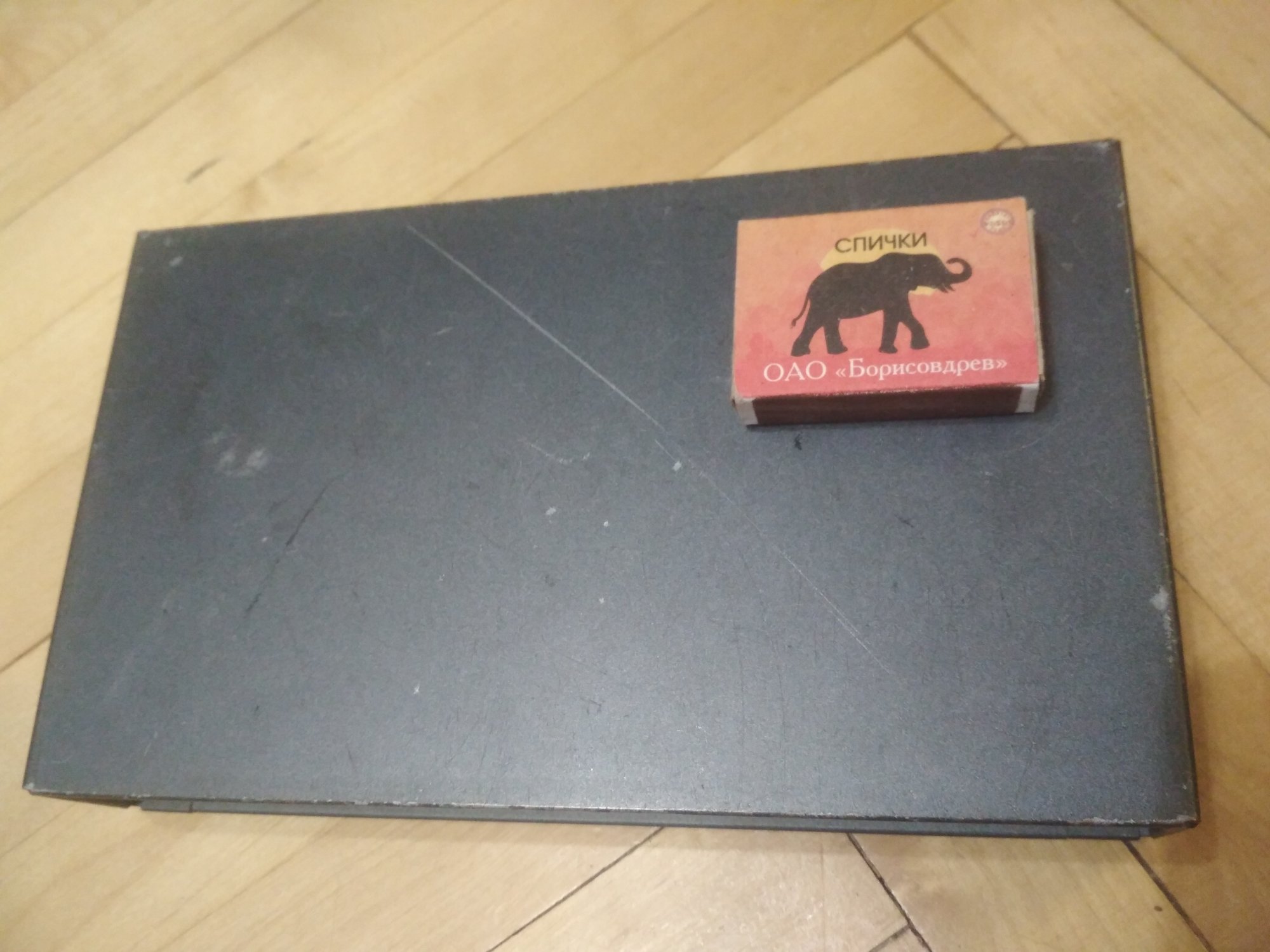

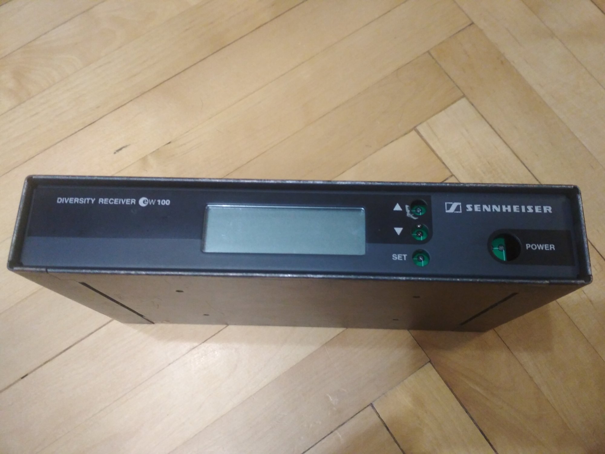

Решил сделать раздельными платы коммутации и управления. Если не понравится на реле, можно будет подключить на мультиплексорах, немного подправив код в МК.
Нашел идеальный, на мой взгляд, корпус под это дело, места хватает. Чуть позже выложу фото.
Как по мне, корпус отличный, уже готовы отверстия под кнопки и дисплей.

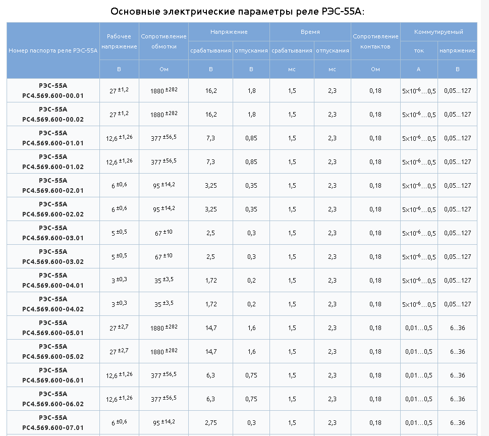

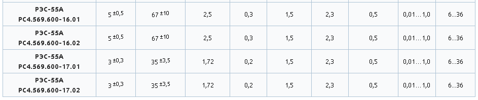

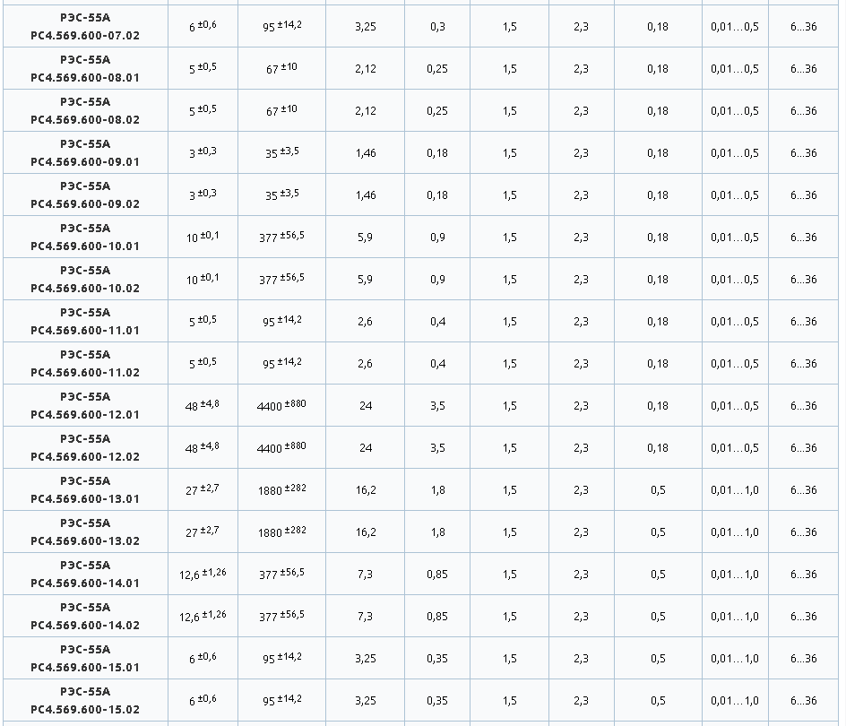

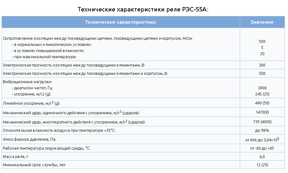

Камраден, объясните, пожалуйста, как расшифровать маркировки на релюхах РЭС55А? Не могу понять, на какие цифры смотреть? Например 0201 06-88 0268, 0601 04-85 01033, 1101 04-87-1019, 0602 11-87 00494, 0601 04-85 01033. Не понятно, почему не писали напряжение на корпусе, места то достаточно.
28,303
13,620
0201 0601 1101 0602 это номер паспорта. Его смотрим в таблице на реле. 06-88 04-85 год и месяц выпуска.
А в паспорте есть все и напряжение сработки, ток сработки, ток отпускания и прочее.
Александр Сергеевич, спасибо!
Выложу тут, чтоб снова не искать:

Удалось сегодня на блошином рынке за символические деньги забрать некоторое количество таких новых реле.
Больше всего у меня 0601 и 0602. Согласно паспорту, они на 12 В. Но уже срабатывают от 6,3 В, я правильно понял?

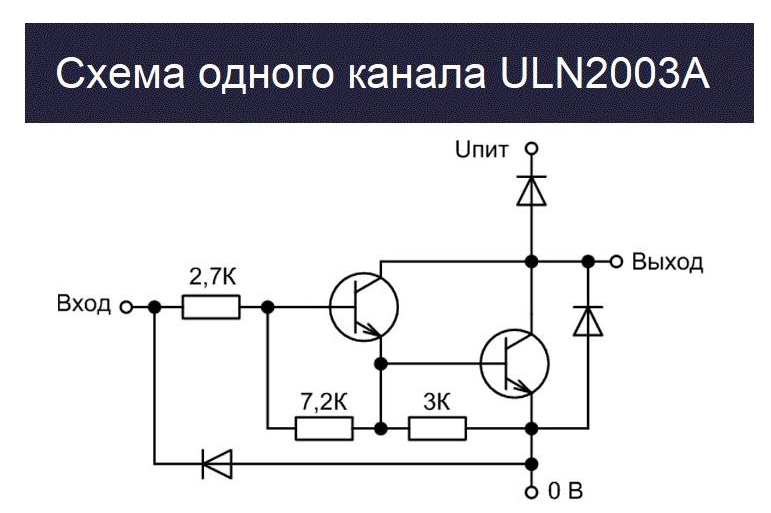

Интересно, а оптроны можно применить: свет подал – транзистор чакры открыл и сигнал присадил. Помню были схемы на транзисторах в инверсном включении (у Ш.К. Ритека была пара работающих схем для магнитофона)

Полевики в качестве таких ключей лучше всего. Поэтому мультиплексоры и делают на них как коммутаторы аналоговых сигналов.

Игорь, РЭС55А есть несколько десятков, но б/у. Читал пару веток на Веге, очень их там ругали, хотя никто толком так и не обосновал за что.

Для интереса неплохо проверить напряжение на обмотке при выключенном состоянии и сравнить его с паспортом.
