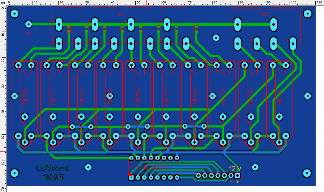

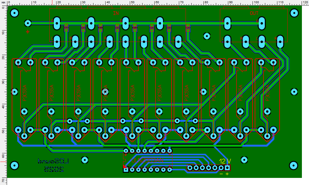

Подправил. Не уверен, нужна ли металлизация на верхнем слое?
Вот будет пипец, получите плату, включите. а там на каждый цик- свой пук в динамиках. И что тогда?
Напугаю до потери обморока: каждый шаг нужно проверять в железе. И только потом двигаться дальше.
Сколько угодно идиотов: получают в пользование вылизанную, остлушанную-отмеренную схему, и радостно кидаются ее улучшать! Они же лучше знают, как должна выглядеть- рабочая схема!!!
Не пугай человека. Откуда пуки и цики при таком уровне сигнала?
Приглушение на время переключения нужно и просто, это да.

Для этого служит приглушение сигнала на время переключения. Заглушить переходные процессы.
Полигон верх. слоя к этому ни каким боком.
Я бы управлял ULN2003 через м/с какого либо посл/параллельного регистра. Слишком много проводов в сумме получается. Сам применил бы шину I2C.

Александр Сергеевич, платы травлю сам, так что не сильно пугаюсь. _hm_

Была идея применить 74HC595, но тут экономии всего 2 ножки, для Ардуино это не принципиально, смысл есть, например, для мелких PICов. Можно выбросить дисплей и задействовать светодиодный индикатор, тогда достаточно и мелкого МК, вариантов море. У меня был вопрос именно в правильной разводке коммутационной платы, чтоб не сделать из нее приемную антенну. _hm_ А чем управлять не принципиально.

Я лишь к тому. что прежде чем плату травить иль заказывать, в макете отслушать на предмет "цыканья зубом" ?
Конструкция простая совершенно. Делать макет для такого нет ни какого смысла. Вся жизнь на макеты уйдет.
есть привычка всегда убирать громкость при переключениях.
Для этого и делается автоматика, забыть бессмысленные привычки.
Для такого устройства и Тины13 хватит + расширители портов, регистры и мультиплексоры. Интересно, красиво и правильно. Конечно можно и паутину проводов....но не то пальто.

Игорь, Вы упоминали про приглушение сигнала, как это проще сделать? Я, кроме как замыкание через резистор, другого варианта особо и не вижу.
Сложнее смысла нет. Обычного резистивного делителя и любого интегр. ключа хватит.
