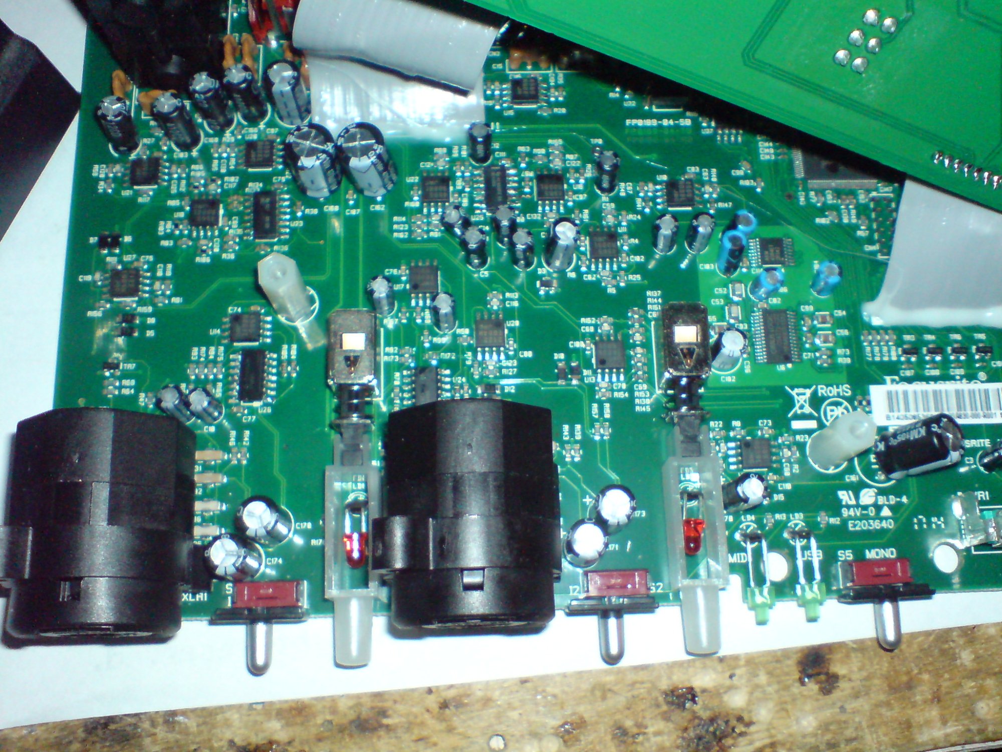

В звуковой карте Скарлет менял ключи:

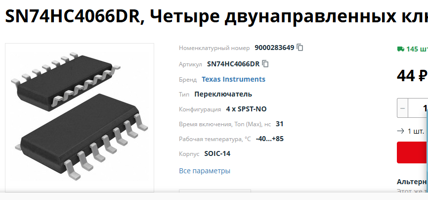

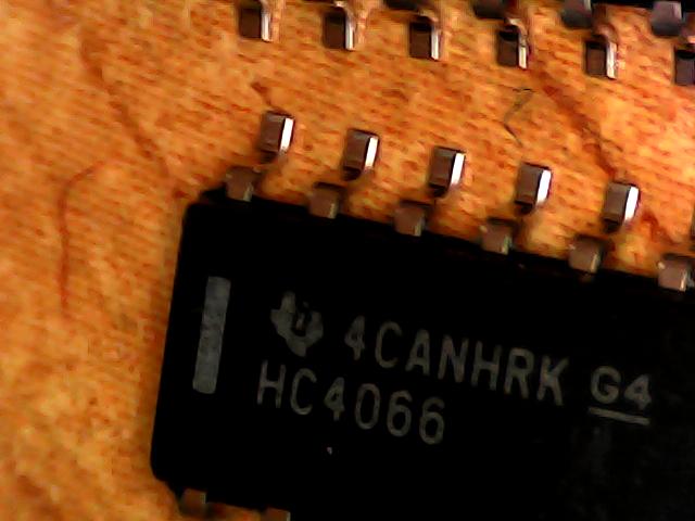

Дык, 4066 и есть наша 561КТ3.

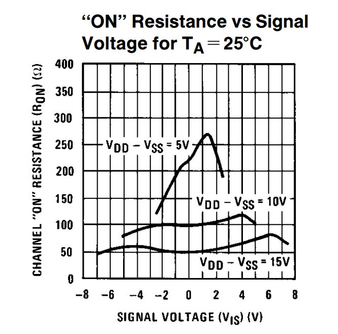

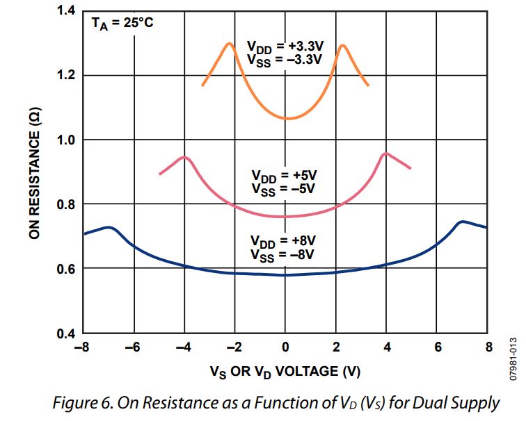

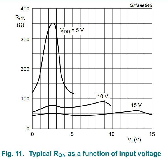

Я читаю и меня холодный пот прошибает от советов.
Да, я сам советовал переключение на аналоговых ключах. Да, я продолжаю настаивать, что этот способ лучший по сравнению с остальными. Со всех точек зрения, в том числе и по помехоустойчивости. Уже писал, и не буду повторяться.
Но... Советы советам рознь! Ну не надо советовать применение К561KT3, К561КП1, К561КП2 и подобных, в том числе зарубежных прототипов!!! Ну не для качественного звука они. Действительно в древние лохматые годы кто-то пытался их использовать. Ну просто других не было. Читайте даташиты! Вот смотрите:
Это зависимости сопротивление канала от входного напряжения. При 5В нелинейность жуткая. И только при 15В где-то как-то что-то. Можно вписаться в рамки HiFi. Но спрашивается...зачем??? Зачем, когда вот:

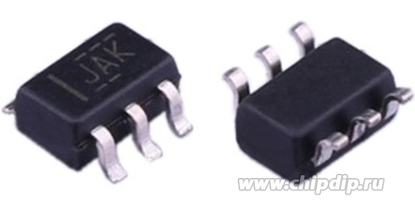

Посмотри на ключики ADG1611BRUZ или подобные, может что и подойдет.
Те же характеристики.
Чувствуете разницу? Вы поймите, что этот элемент последовательно включен с входным сопротивлением вашего усилителя, которое исчисляется десятками кОм. И что такое изменение в доли ом по сравнению с вх. сопротивлением.
Смотрим далее...
Обратите внимание, это при входном сопротивлении 110 Ом!!!!!!!!! А вы то имеете гораздо бОльшее сопротивление. И какие будут искажения? Да не будет их вовсе!!!!!!!
Кстати, подобных ключей масса. Мне просто лень искать. Посмотрите у Техаса и у Аналоговых девиц. Найдете много.
Я просто недоумеваю... Ну вроде все разжеванно, все преимущество налицо, доказанных аргументов против нету. А люди просто молча проходят мимо, не обращая внимания, исписывя кучу страниц своим положительным опытом использования каких-то хитрых реле с родиевыми контактами и прочая прочая. Ну просто зомби, ей богу!

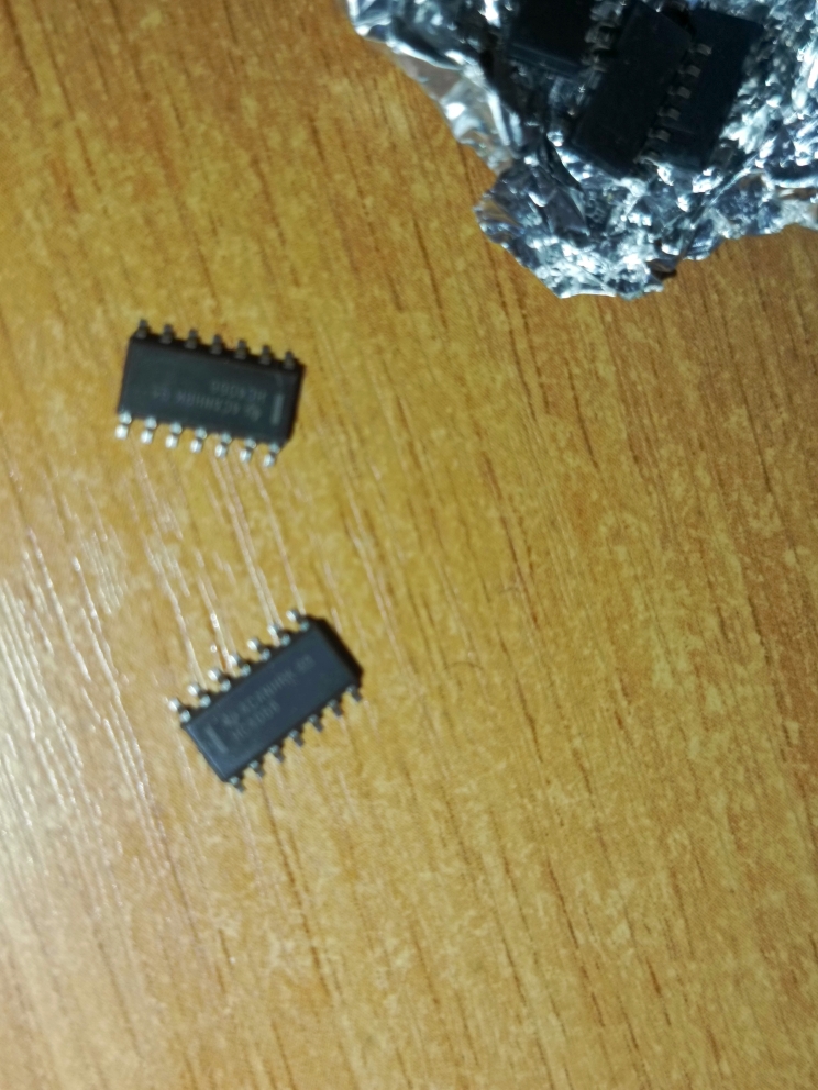

ADG1611BRUZ вполне годная и доступная, пишут даже что Малайзия, хотя Чип иногда торгует откровенной китайщиной со своей накруткой.

Вот посмотреть бы на типовую разводку плат с такими микросхемами, наверняка есть особенности.
К Analog Devices есть доступ? Или через сами знаете, что... Гляньте, может референс дизайн есть, какие-то отладочные платы или еще что... А какие там в принципе могут быть особенности? Это уж самому надо смотреть, как удобнее сделать. Много чего можно придумать. Если уж вы от МК управляете, можно, например "Mute" подавать на усилитель, чтобы щелчков не было. На землю ключом коротить, чтобы лучше развязывать, и т. д. Если у вас конденсатор разделительный используется, не грех к земле подвязать, чтобы щелчков от его перезаряда не было ну и... все на ваш вкус.

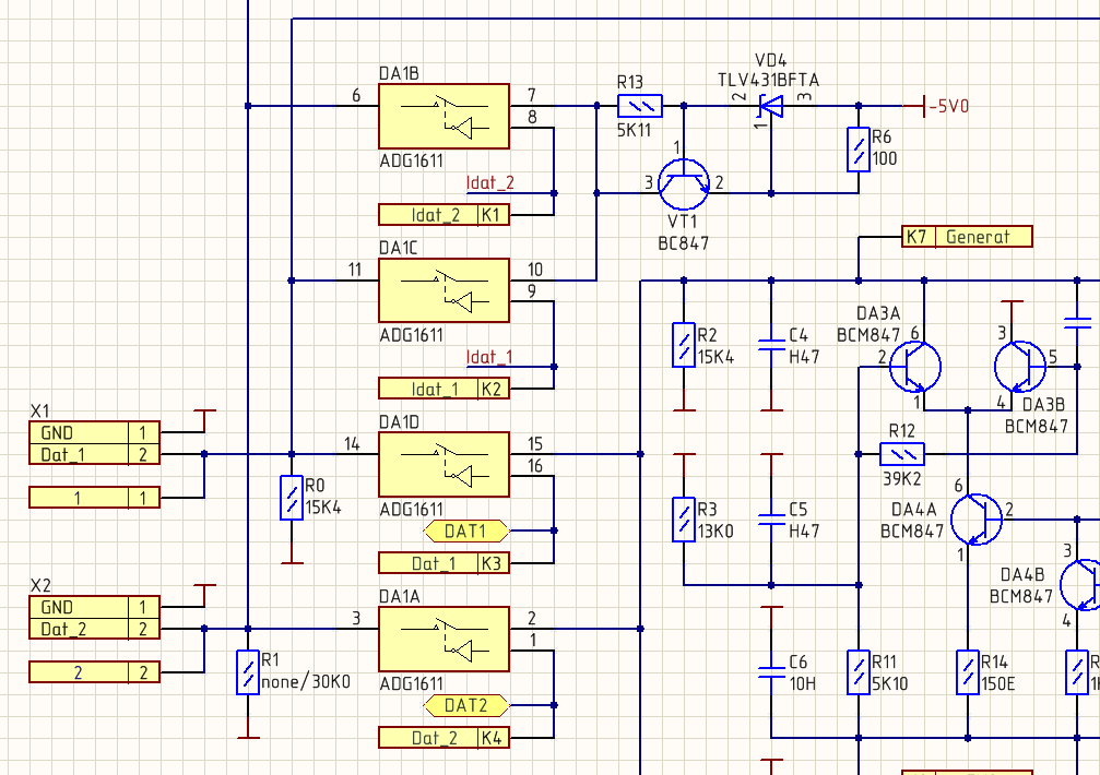

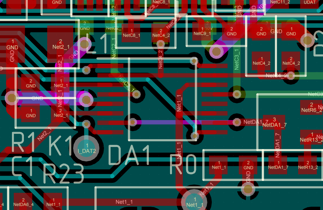

Никаких особенностей. Вот вариант коммутации двух индуктивных датчиков на вход одного генератора (частота 1,1 МГц) и коммутация источника тока (10 мА) в датчики (для измерения/контроля ухода сопротивления датчиков от температуры и дальнейшей компенсации изменения амплитуды генератора).
И разводка платы. Динамический диапазон измерения изменения амплитуды генератора 96 дБ (по ТЗ требовался 90 дБ).

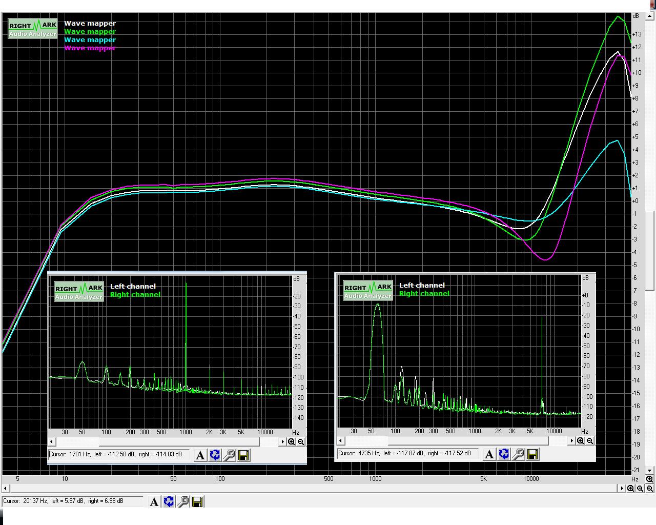

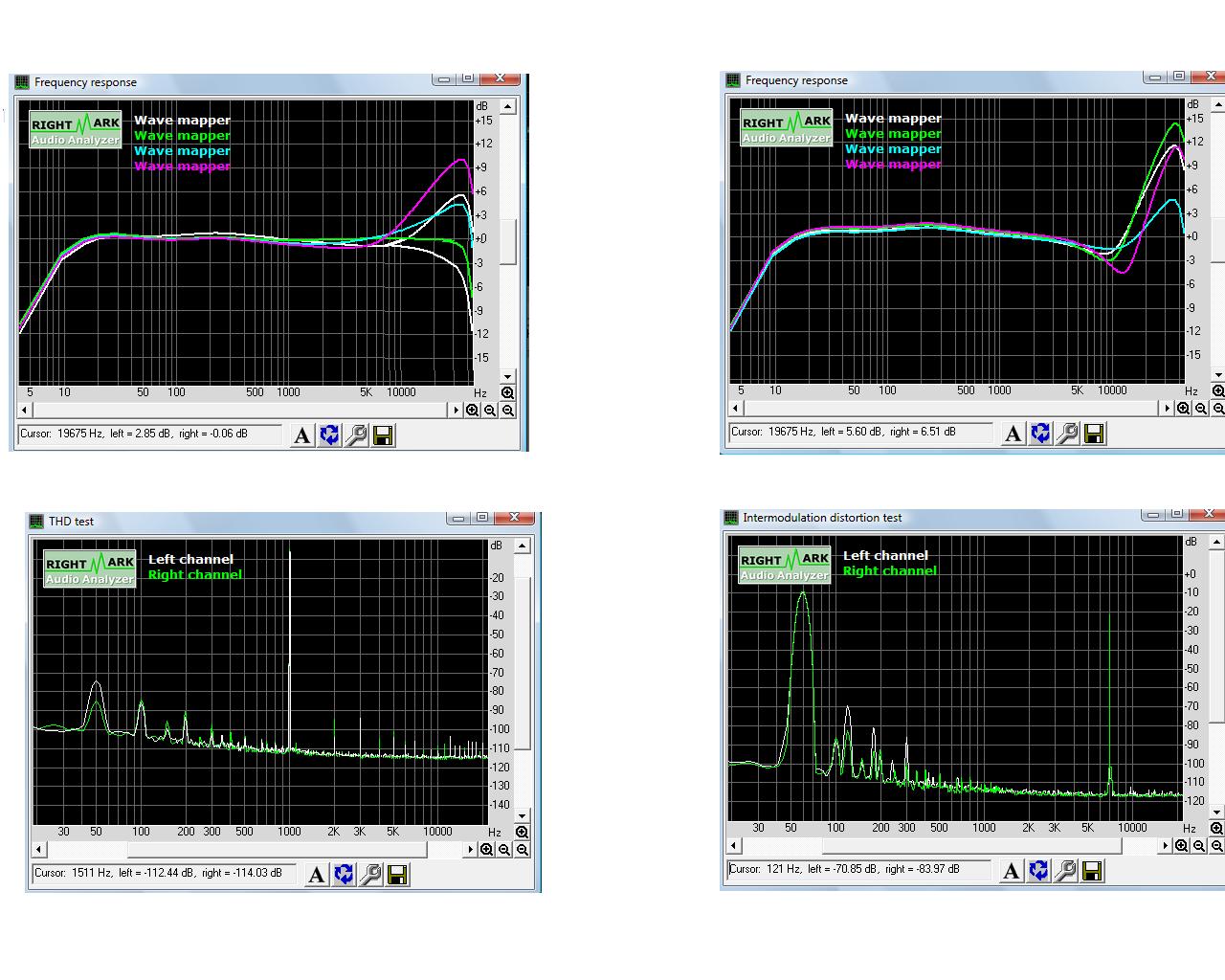

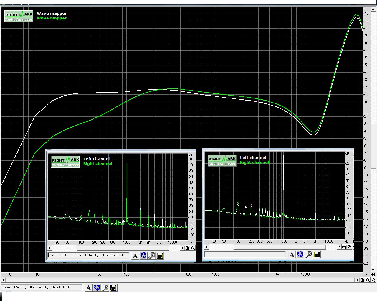

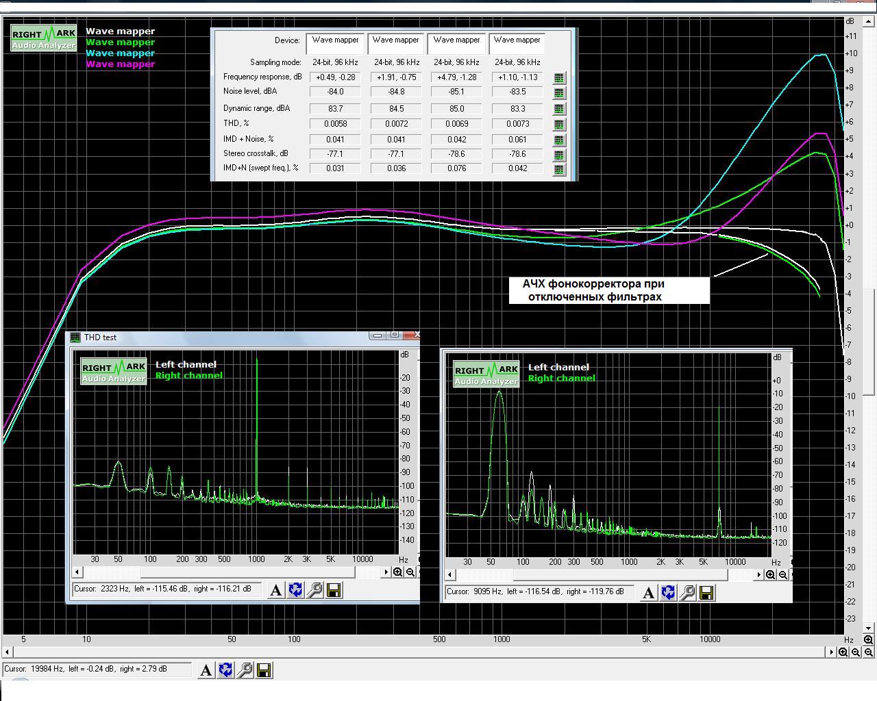

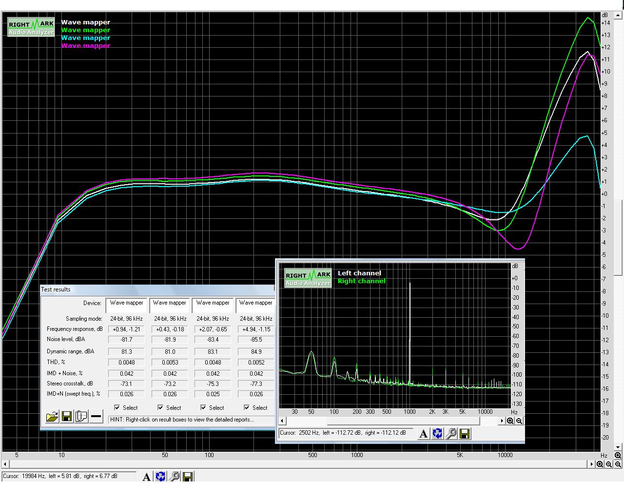

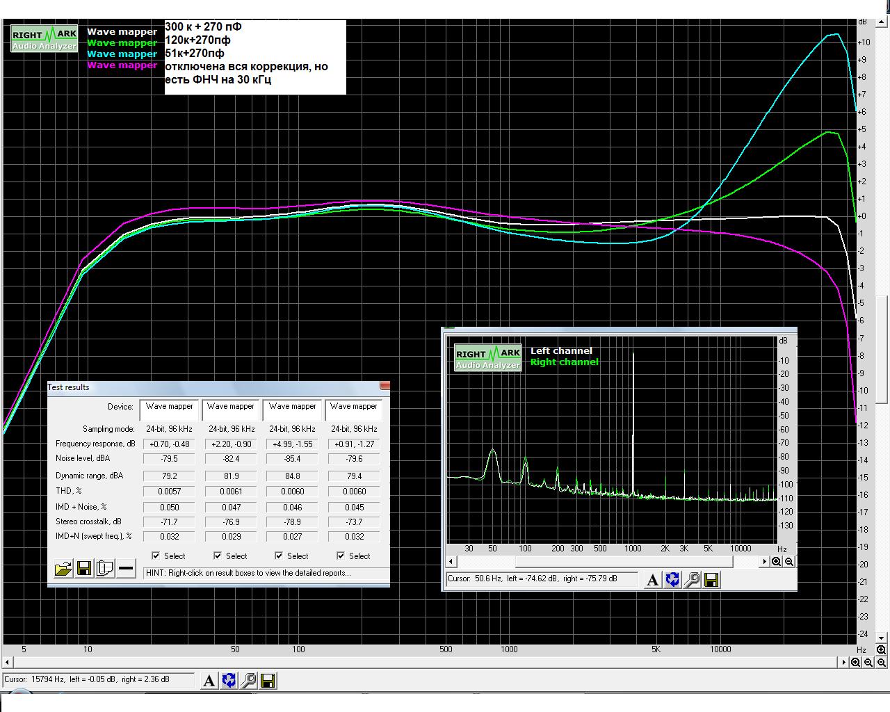

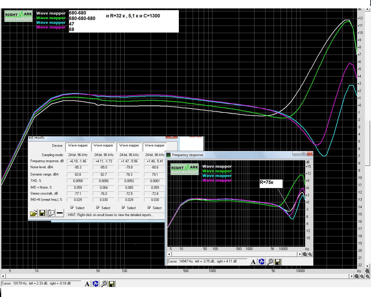

Чем этот вариант коммутации лучше, чем использование качественных советских реле?
Важным преимуществом мультиплексоров является компактность устройства и соответственно высокая помехозащищенность. Плату для большого числа коммутируемых цепей можно сделать маленькой, её не надо будет экранировать как коммутатор на реле. Я, например, делал на мультиплексоре переключатель АЧХ в корректоре ( между двумя ОУ) для проигрывателя виниловых пластинок - 9 разных АЧХ можно оперативно было выбрать под любой стандарт записи или АЧХ магнитной головки. Искажения порядка 0,01-0,003% - практически такие же как у зв. карты на Реалтеке.

Типа этого бренда.
Начинайте рисовать болванку, в процессе обрастает мясом.
