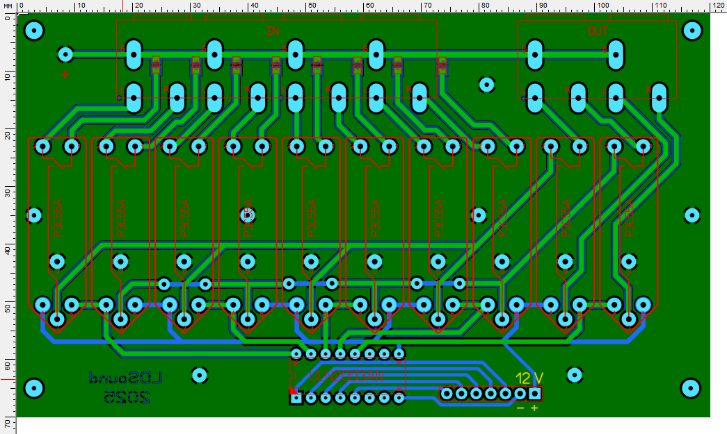

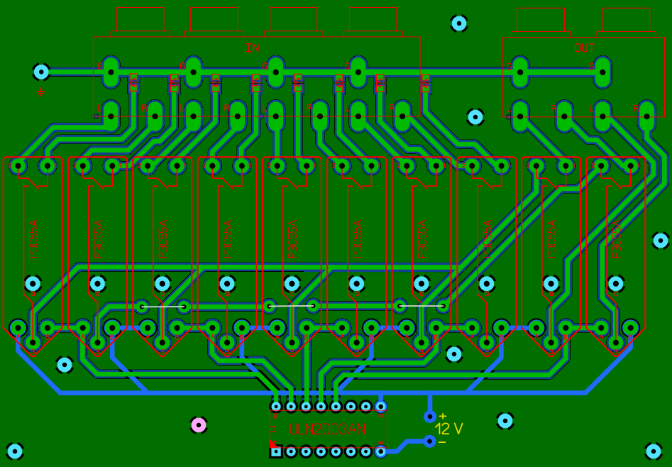

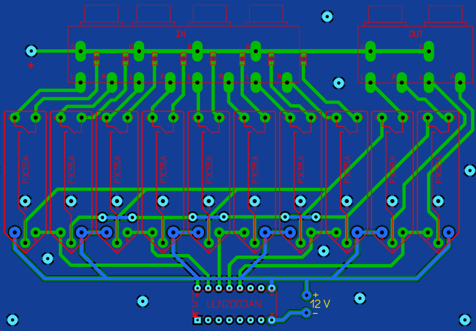

Камрады, покритикуйте, пожалуйста, предварительную печатку:

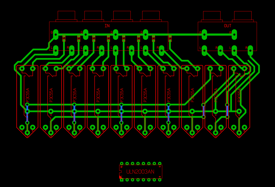

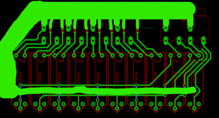

Не вдавался, но общая трассирована неправильно.
Грубо, где-то так:
Не ведите тонкую трассу через все последовательные пады, делайте от них отводы на толсую дорогу.
А между сигнальным L и R обязательно земля?
Ха, она и так будет. А вот где(?), – это уже не такой простой вопрос. Нужно смотреть по конструктиву. Соедините земли на вх.разъёмах – не исключена земляная петля (будет хорошая антенка для радива и тилифоноф).
Для начала – аналоговые слаботочные земли в одной точке и через резючок в несколько Ом с силовой земелькой в точке Джи.
В данном случае Вам вот так с налёту не подсоблю.
Я бы, если бы делал, использовал двухстороннюю плату.

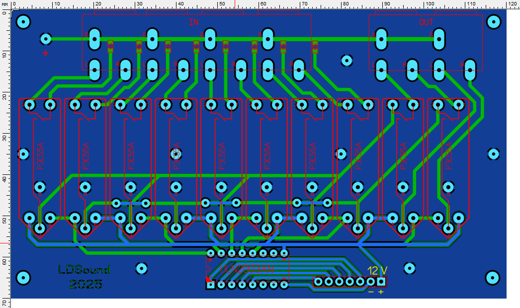

TOP - сплошной полигон кроме цепей коммутации. BOTTOM - сигнальные цепи. Все остальное - тоже полигоном залить. Между полигонами на верхнем и нижнем слое - переходные отверстия. Разъемы должны быть изолированы от корпуса. Полигон подключишь к земле в одной точке.
Без разницы в каких местах?
Я не знаю, что у тебя за разъемы, но желательно земляной лепесток сажать на полигон напрямую. И эту же точку использовать для соединения верхнего и нижнего полигона. Как плату собираешься делать? Если заводским способом, то нет проблем. Переходные отверстия ничего не стоят. Платишь в основном за площадь. Поэтому можешь ставить побольше. Если будешь делать сам, типа ЛУТом, там да, в каждое переходное отверстие надо вставлять проволоку и пропаивать с обеих сторон. А это уже затруднительно. Там, как я сказал выше, но можно еще влепить по одному рядом с далекостоящим контактом реле. Сплошной полигон со стороны деталей травить не надо. Просверлишь отверстия, сделай фаску сверлом большого диаметра или зенковкой, желательно с углом под 120 град., но можно и 90, в тех местах, где нет соединения с полигоном. Где должно быть соединение, тм же и припаяешь.
Разъемы без общей земли. Буду изготавливать сам ЛУТом, ради одной платы делать заказ смысла нет. Двухсторонку тоже сделать не проблема, есть наработанная технология по совмещению отверстий. У меня был вопрос именно в соединении полигонов на TOP и BOTTOM, в одном месте или во многих местах.
Вы имеете в виду, соединенные полигоны верхнего и нижнего слоев соединить в одном месте с сигнальным "-"? И от этой же точки на копрус?
Ну... чем больше мест, тем лучше, но в разумных пределах.
Я имел ввиду соединение полигона с общим проводом... видимо усилителя, или что у вас там. Соединение с корпусом - это отдельный вопрос, требующий дополнительной проработки и может даже эксперимента.

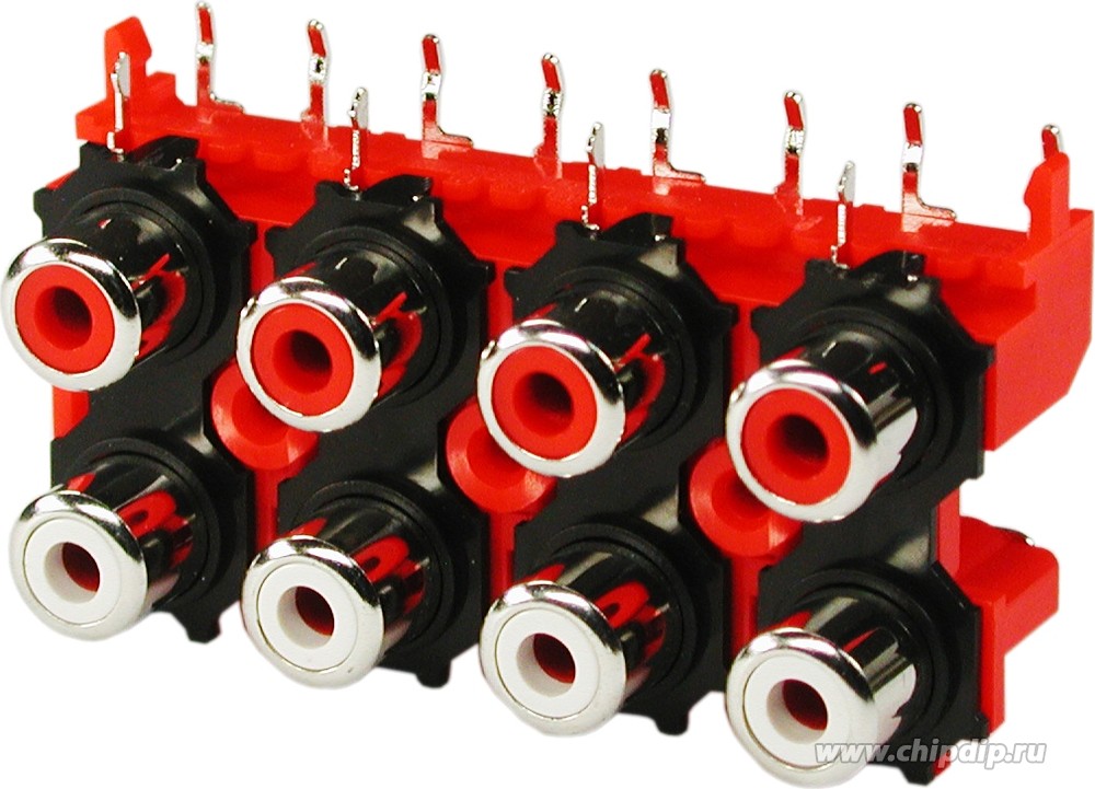

Вот такие разъемы (двухэтажные) я, честно говоря не очень уважаю. У них очень длинные сигнальные провода вдали от общего провода. Т. е. нет эффекта экранирования. Но это чисто из общих соображений. На практике все может быть гораздо лучше... или хуже. ;)
Вспомнил конструктор "УНЧ 20 Ватт", там R входное было 10 кОм и паводок я ни разу не заметил. Хотя входные провода были длинные и без экрана. Может сопротивление входов приводить к этой величине?
Если это вход фонокорректора, или динамического микрофона, то уже могут сказываться наводки. А если это вход CD, то ,думаю и так сойдет. Короче все мои рекомендации не надо воспринимать буквально. Но... я любитель перестраховываться. Лучше сразу сделать с запасом, чем потом переделывать.

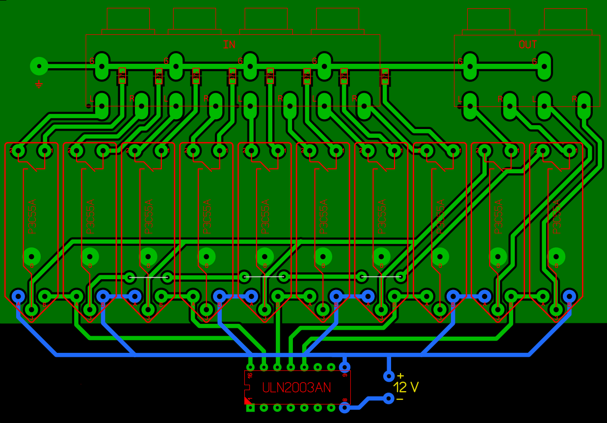

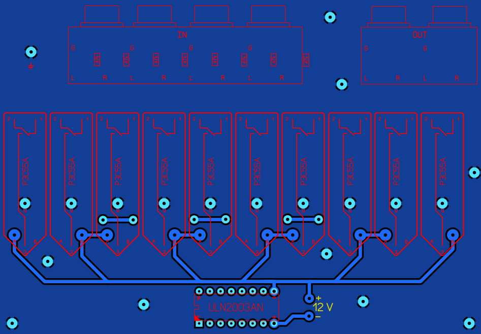

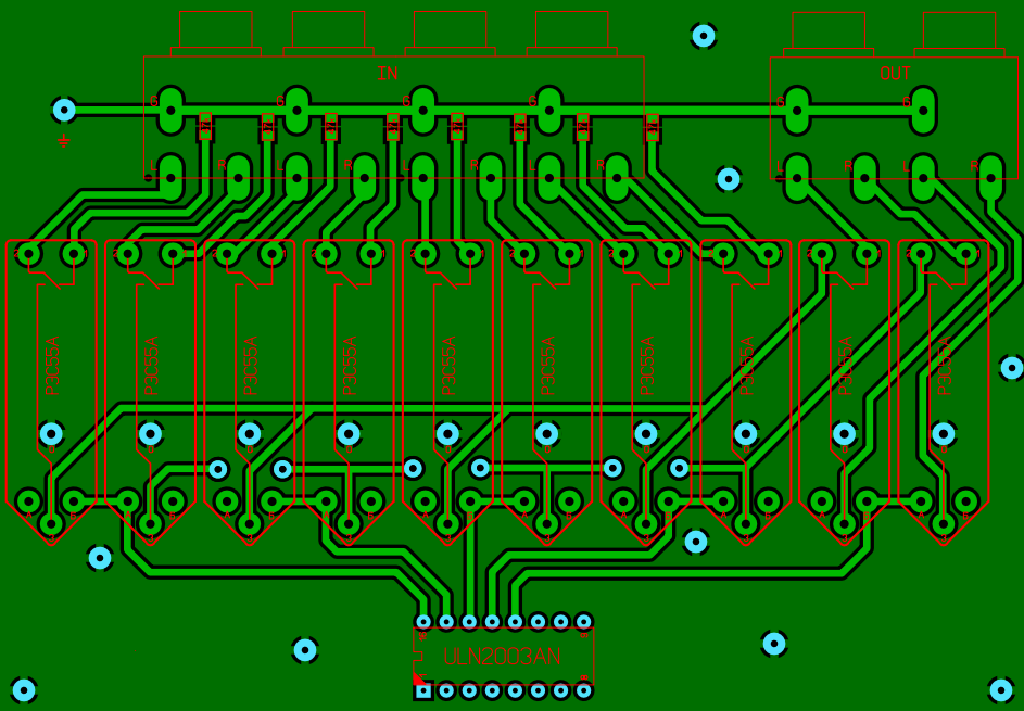

Камрадос, немного подправил печатную плату, покритикуйте, пожалуйста. Напомню, что ULN2003 управляет "-". Металлизация нижнего слоя и сигнальный "-" соеденены в одной точке. Верхний слой тоже можно залить. Нужно ли соеденять сигнальный "-" с "-" питания микросхемы?

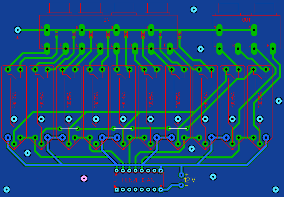

Или вот так:
Нет смысла в проволочных перемычках. На верхний слой их. Будут проблемы с пайкой при кухонной плате, без металл. отверстий.

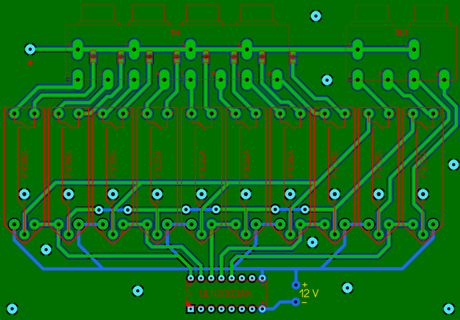

Точно, не подумал об этом, спасибо! Подправил.
В данном варианте "-" питания схемы отвязан от сигнального "-", не знаю на сколько это правильно.
Потребление энергии мизер, все в статическом режиме. Нет смысла об этом волноваться.
Как и чем будите крепить плату? Нет монтажных отверстий. Обычно с них плата начинается.
Это добавим, согласен!
Подправил. Не уверен, нужна ли металлизация на верхнем слое?
