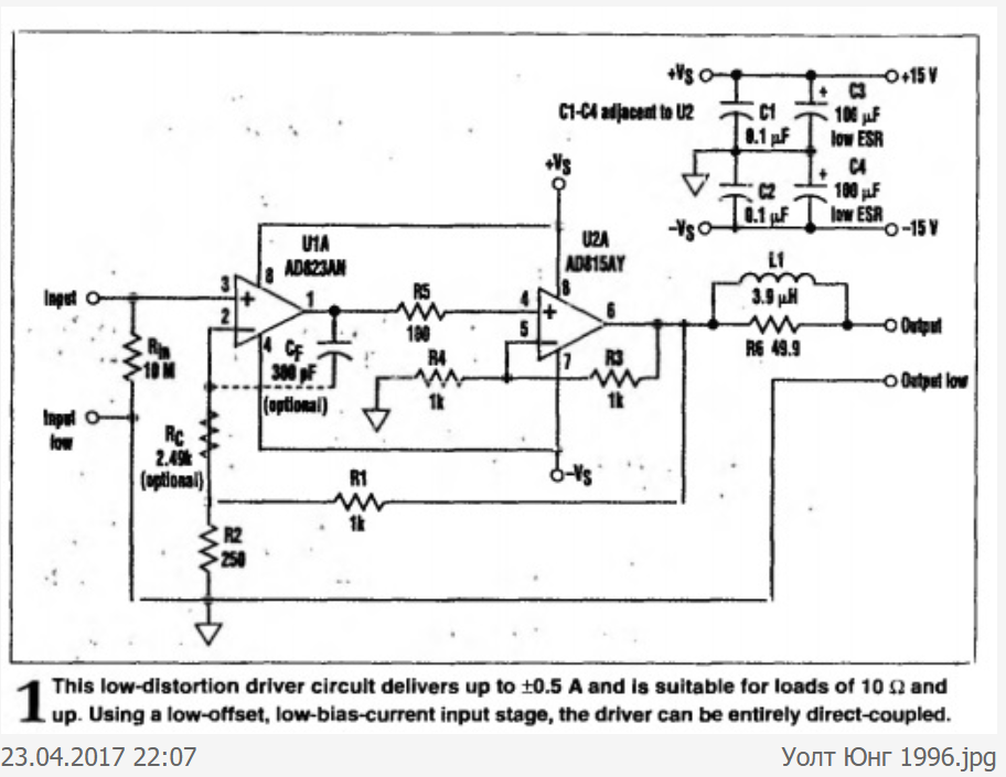

Для затравки: Уолтер Янг. Совершил пару ошибок:

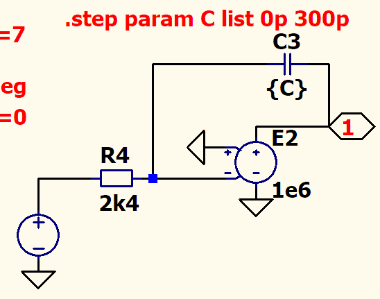

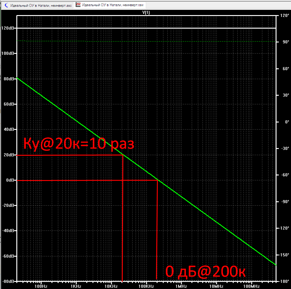

1. Использование RcCf в первом каскаде срезает очень много усиления. Скоко?
Если взять идеальный ОУ с Ку=120 дБ или миллион раз в бесконечной полосе, то такая коррекция делает из него инвалида с Ку=10 раз на 20 кГц:
И частотой единичного усиления 200к. Её для такого типа коррекции можно рассчитать, как
фед, кГц = 1000/(6,3*2к4*0,3нФ)
Для сравнения: типичные значения для К574УД1 1000 раз = 60 дБ и фед=20М.
Во сто крат лучшек.
То есть, Уолт Янг на глазах у всех уничтожил практически всё усиление ОУ1 и прославился на весь мир, как творец композитов.
2. Второй каскад вносит только 2 раза усиления: (R3+R4)/R3. Хотя, усиления в ОУ - уйма.
Электроны не успевают бежать.

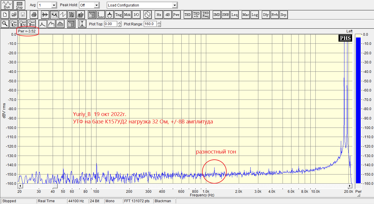

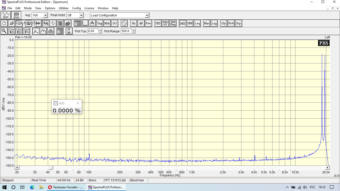

К вопросу слышимости искажений. Два варианта с немного отличающимися искажениями глубоко под шумами.

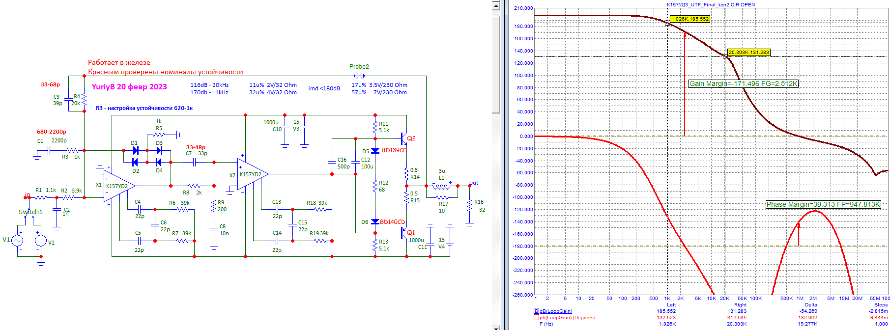

Есть хвалёный омикрон, а есть намного лучший безымянный усилитель Юрия Бедраня, Николаев, с глубиной петлевого усиления в 131 дБ@20к и такими измеренными параметрами:

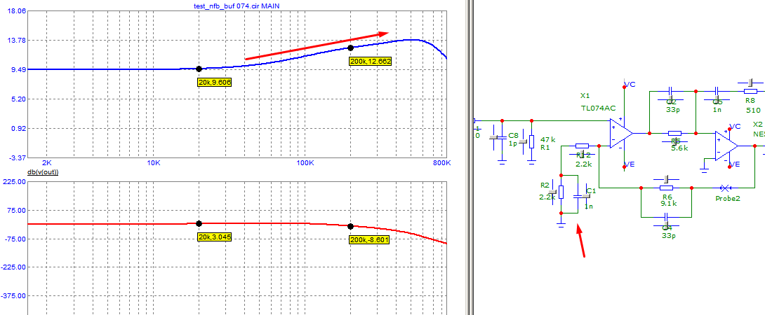

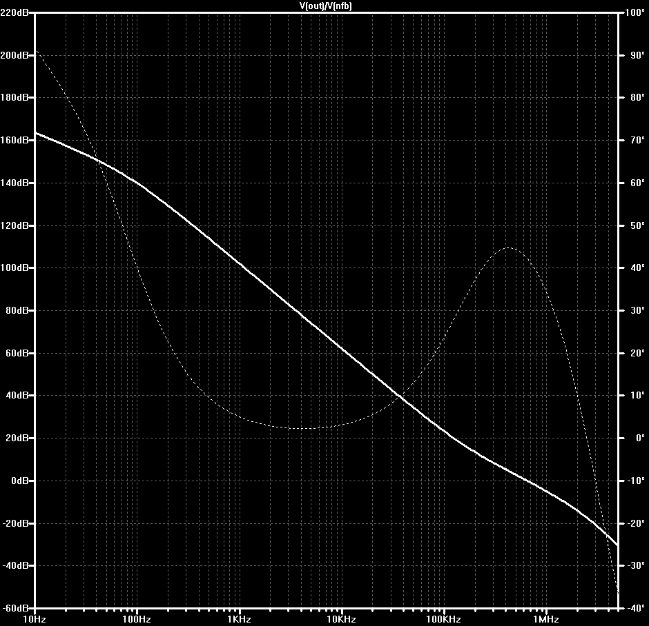

Задача сводится к компенсации фазового сдвига в -300 градусов.
надо загнать фазу вперед более чем на 120 градусов, при этом не потеряв усиление на 20к

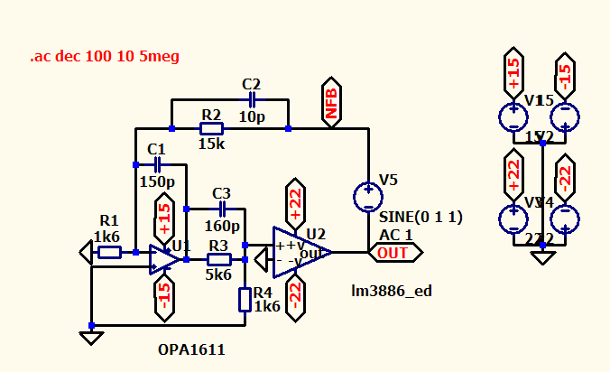

Схема усилителя сталкера
50 дБ@20k, несмотря на тип использованной в первом каскаде ИМС.
Это происходит из-за местной ООС R1C1, превращающий каскад на ОУ в эквивалент с
фср = 1000 / (6,3 * 1к6 * 0,15н) = 660 кГц.
Приводим к схемотипу РУБЕЖА/РУБЦА (ох, поймаю я тебя пьяным и связанным):
100 дБ@20k в той же комплектации.
Если вам надо оценить искажения второй ИМээСины, просто встаньте осциллом на выход ОУ1 через 1 кОм (чтобы не вносить ёмкость щупа и не будить лихо). Сразу по формам противо-искажений будет всё красиво видно, какие искажения вносит ИМС УМ, на каких уровнях и на какой нагрузке.
Идеал - синус.
Основано это на том факте, что ОУ1 - просто усилитель разностного сигнала, а разностный сигнал - средоточие взвешенной суммы всех искажений усилителя
Причём, ввиду низкого уровня сигнала на выходе ОУ1:
УвыхОУ1 = УвыхУМ/КуИМС,
сам он искажений почти не вносит.

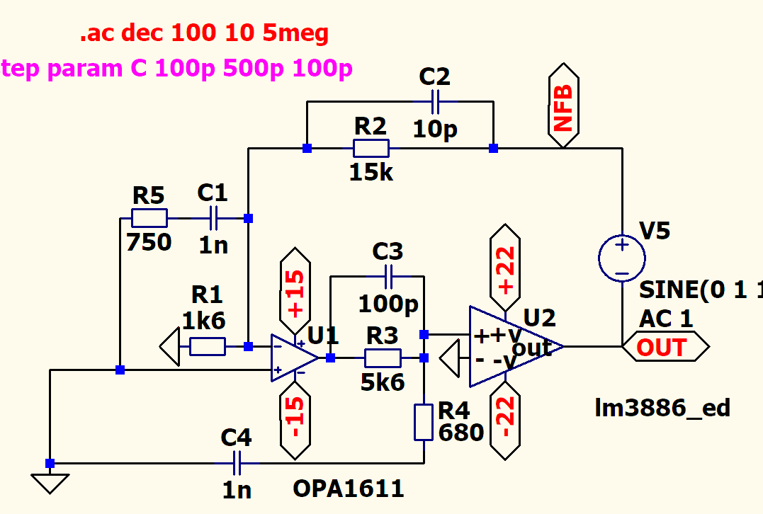

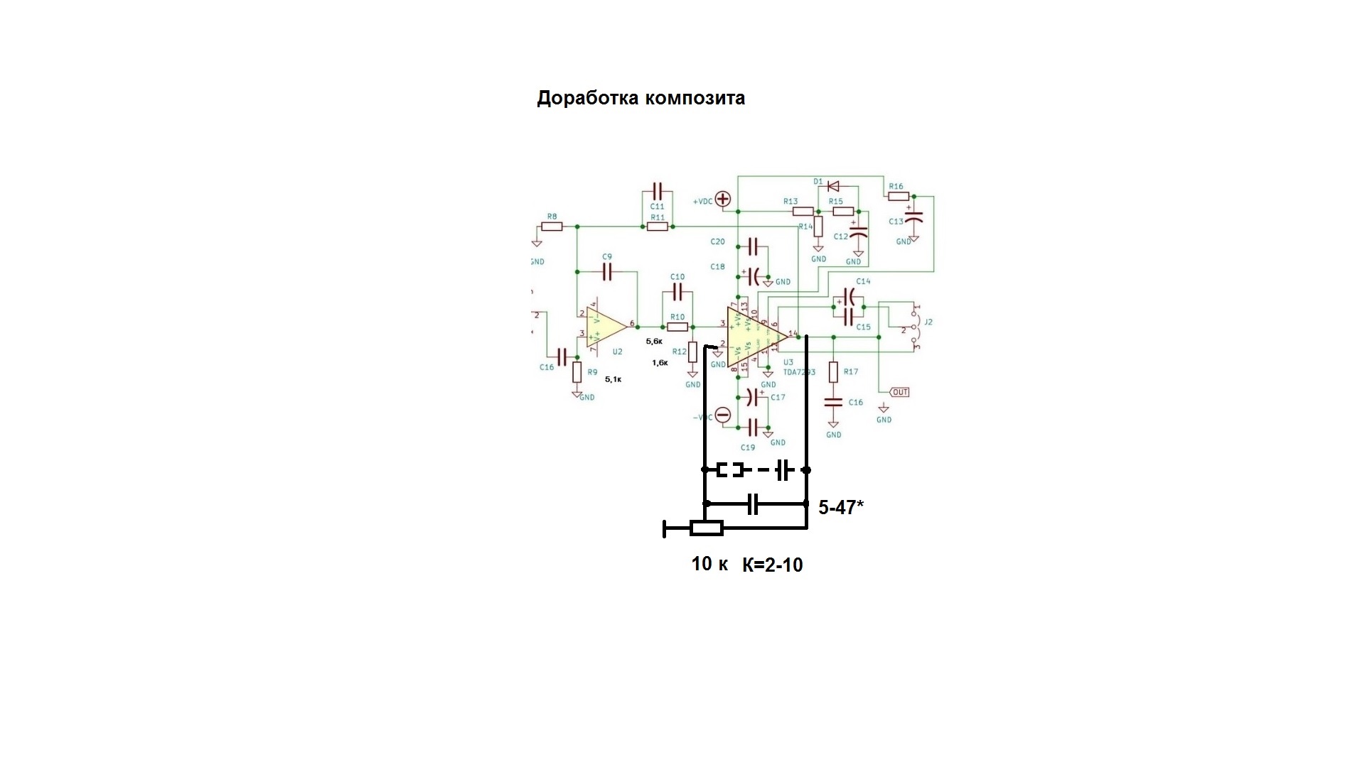

Лучше подскажи такая доработка может повысить устойчивость композита на 7294 к возбуду при высоких уровнях сигнала. С 9 удалось снизить до 18 пФ. Но в целом усилитель нестабилен и склонен к самовозбуждению. ООC второй микросхемы позволит стабилизировать работу? Есть еще диодный ограничитель на землю через емкость и резистор между микросхемами, но все равно на больших сигналах идет срыв ООС и непрекращающийся возбуд, который можно снять только перезапуском по питанию.
Просто спаяй лихорадку у неё нет никаких проблем с устойчивостью. А то мало того что в этой схеме ОООС прибита до 50дБ на 20кГц так ты её вообще хочешь прибить до нулевой величины.
Попробовал вариант #7 , работает при большом коэфф. усиления ( примерно больше 10) во второй микросхеме с конденсатром в ООС порядка 18 пФ. Но искажения того же уровня.
Отмоделировать никак не получается? Нет модели?
Можно попробовать использовать подходящий ОУ с тем же OLG 80db вместо 7293 в модели.
Как вариант, TL072, там что-то похожее.
Лень снова лезть в ту же реку...
Тут мне понятна общая идея, а параметры элементов можно подобрать итерационно, если запустить работу композита. Но с 7294 какой-то сложный случай.

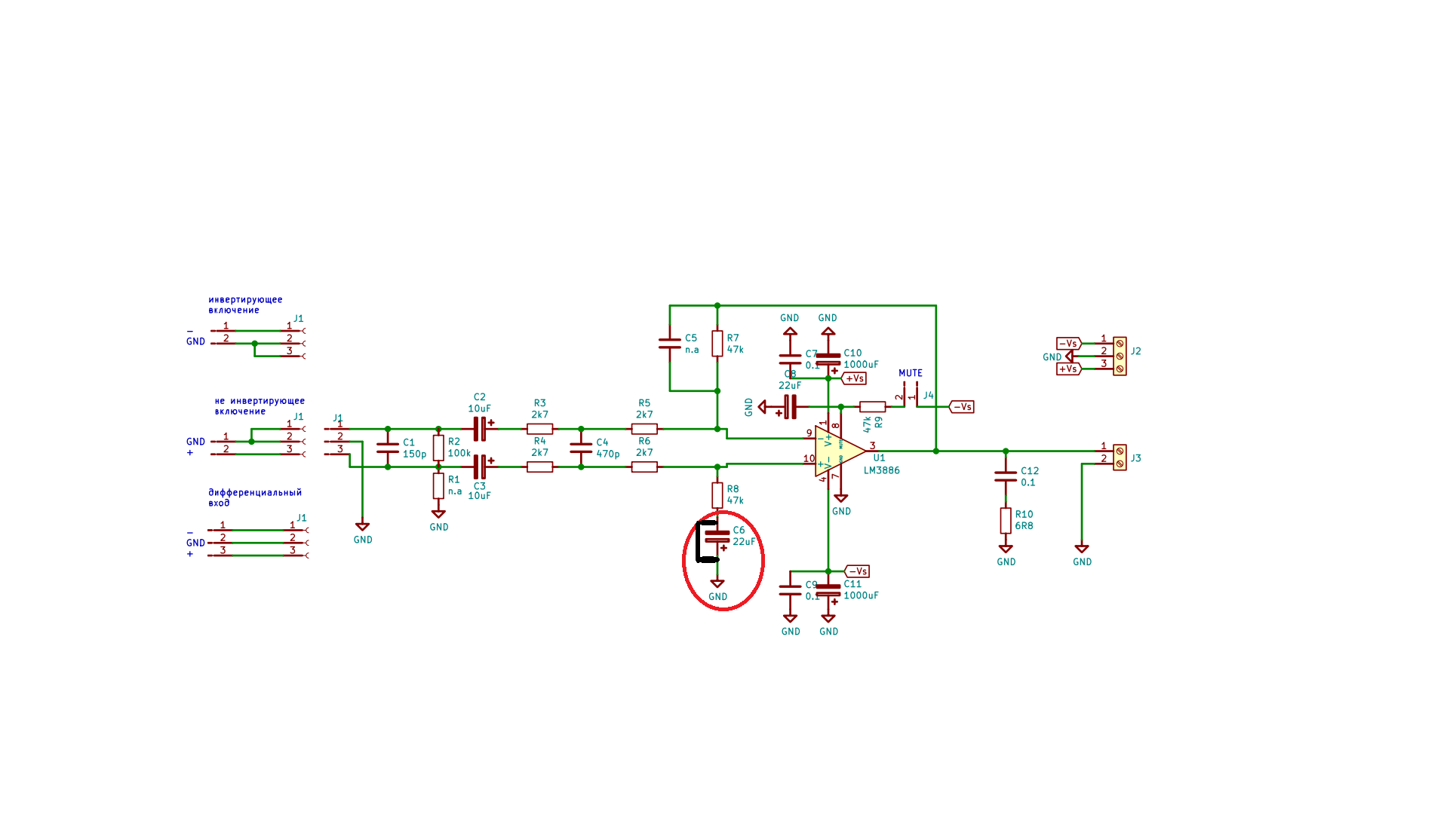

Обнаружил тут у себя пару плат производства Чипа и Дипа на 3886. Померил их - умора искажения под 0,5%, И, если вы включите, как они продаю по этой схеме 3886, скорей всего спалите этот усилитель (или АС) - ноль уплывет через секунду - другую. Нужно электролит исключить - просто его перемкнуть, если лень выпаивать.
Поставил по инверт. входу доп. 10 к, чтобы повысить глубину ООС, искажения заметно снизились. Минимум искажений стал где-то на 3-4 В на 4 ОМ порядка 0,007-0,015%. И при мощности больше 30 Вт резкий рост искажений.
Но звук мне не нравится - явно уступает версиям с меньшими искажениями в композитных вариантах. Особенно явно, это лично мне, заметно на ВЧ - тарелки и буквы с ш щ, у певцов уже не напрягают - звучат реалистично - без едкой затянутой, металлической окраски.

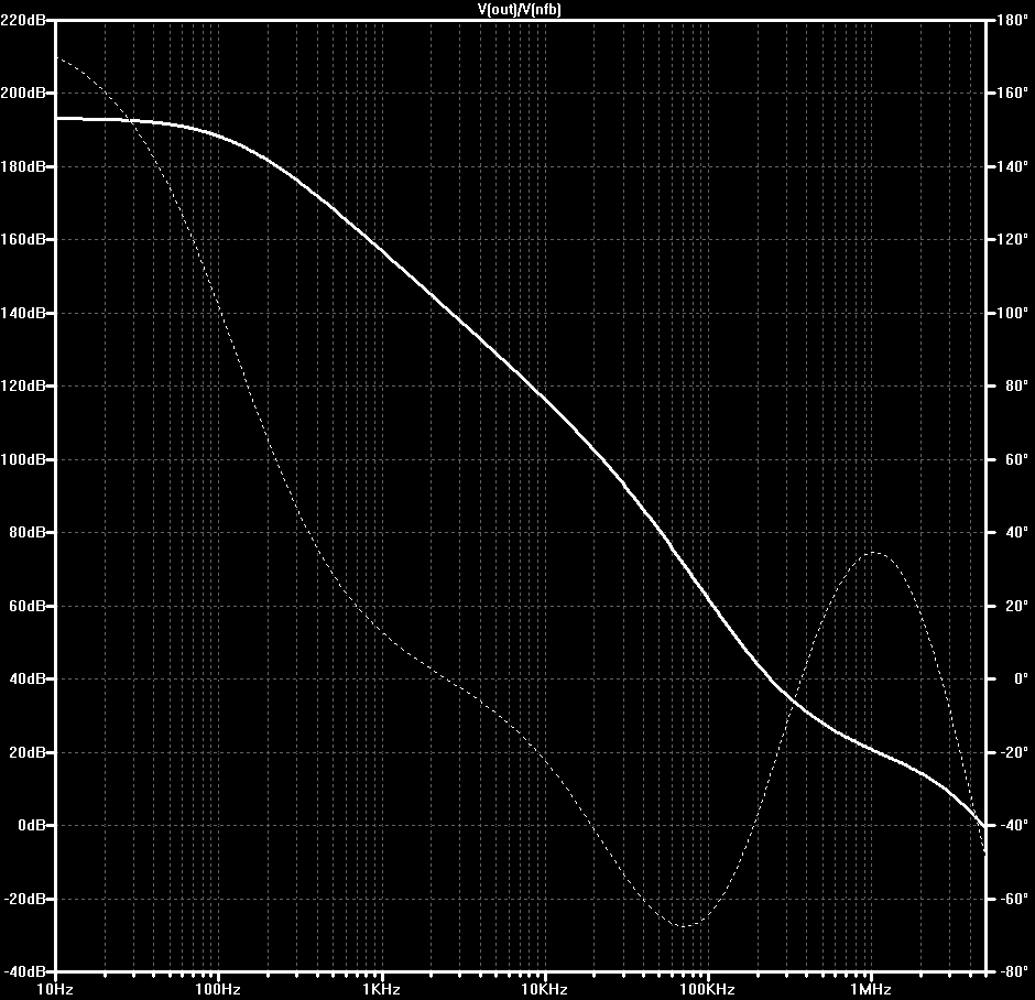

Без симулятора - нифжысть.
Почему?
Очень много степеней свободы: деталей, величины параметров которых надо менять. Если не знать, за что дёргать - будешь дёргать вечно или скатишься в вон ту тупню, которую изобрёл автор твоего композита: минимум петлевого, абы якось гавкало. Ясно, что, чем меньше петлевого, ниже шансы возбуда, но и линейность - никуда.
А вот симулятор даст понимание: какие детали надо шевелить и куда.
До автоматизма.

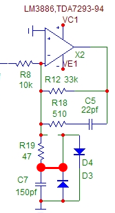

R19 то зачем там?smile_1
определяет усиление на ультразвуке, так понимаю.
так он его закоротил... smile_1 Ух ты, уже нет...:unsure:
Но в любом случае тут нужен очень хороший конденсатор, чтобы не добавлять от себя искажений.
Сколько милливольт сигнала он должен вынести? smile_1

Тогда зачем он там нужен?
Рудимент, замкни и выкинь.smile_1
