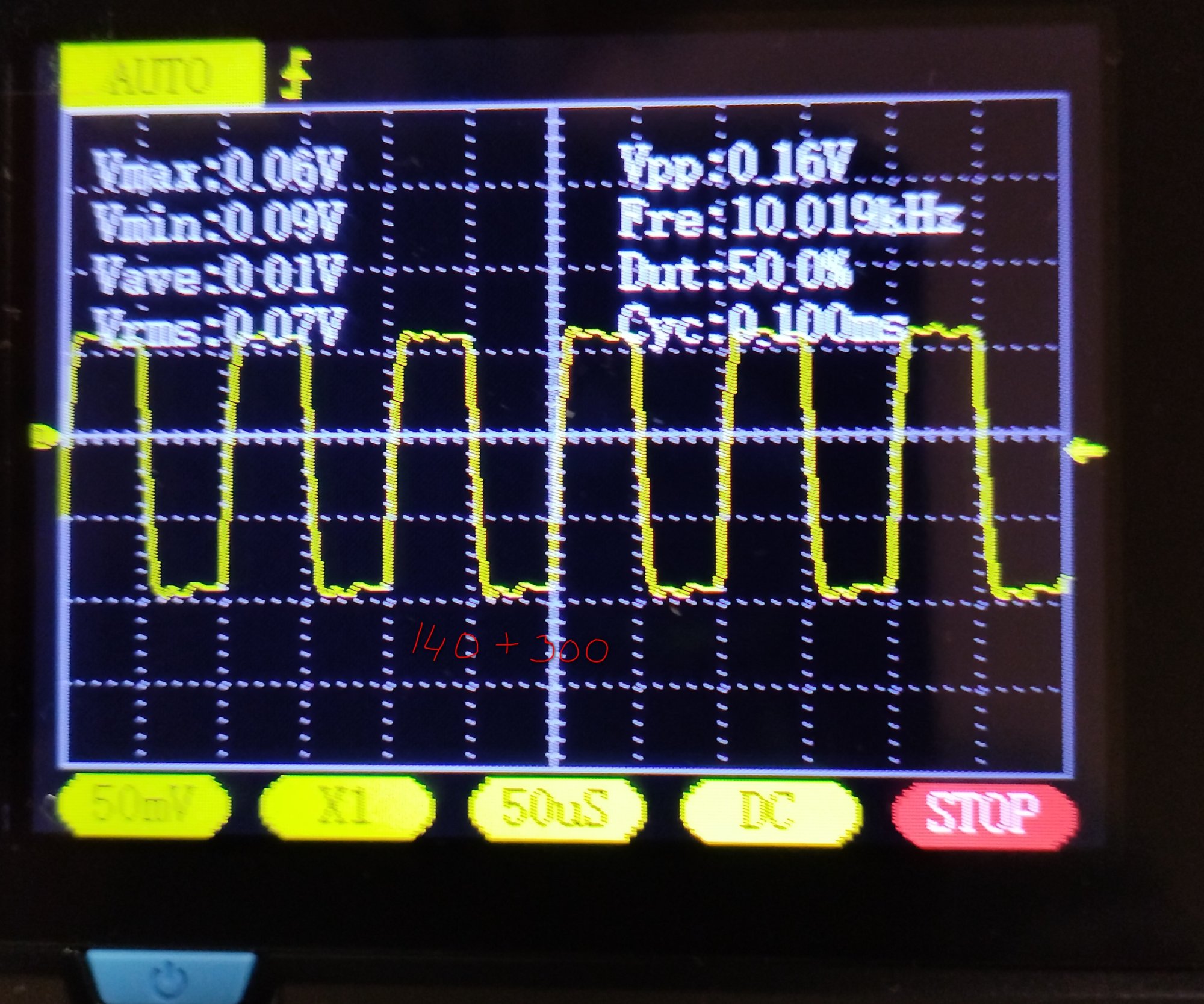

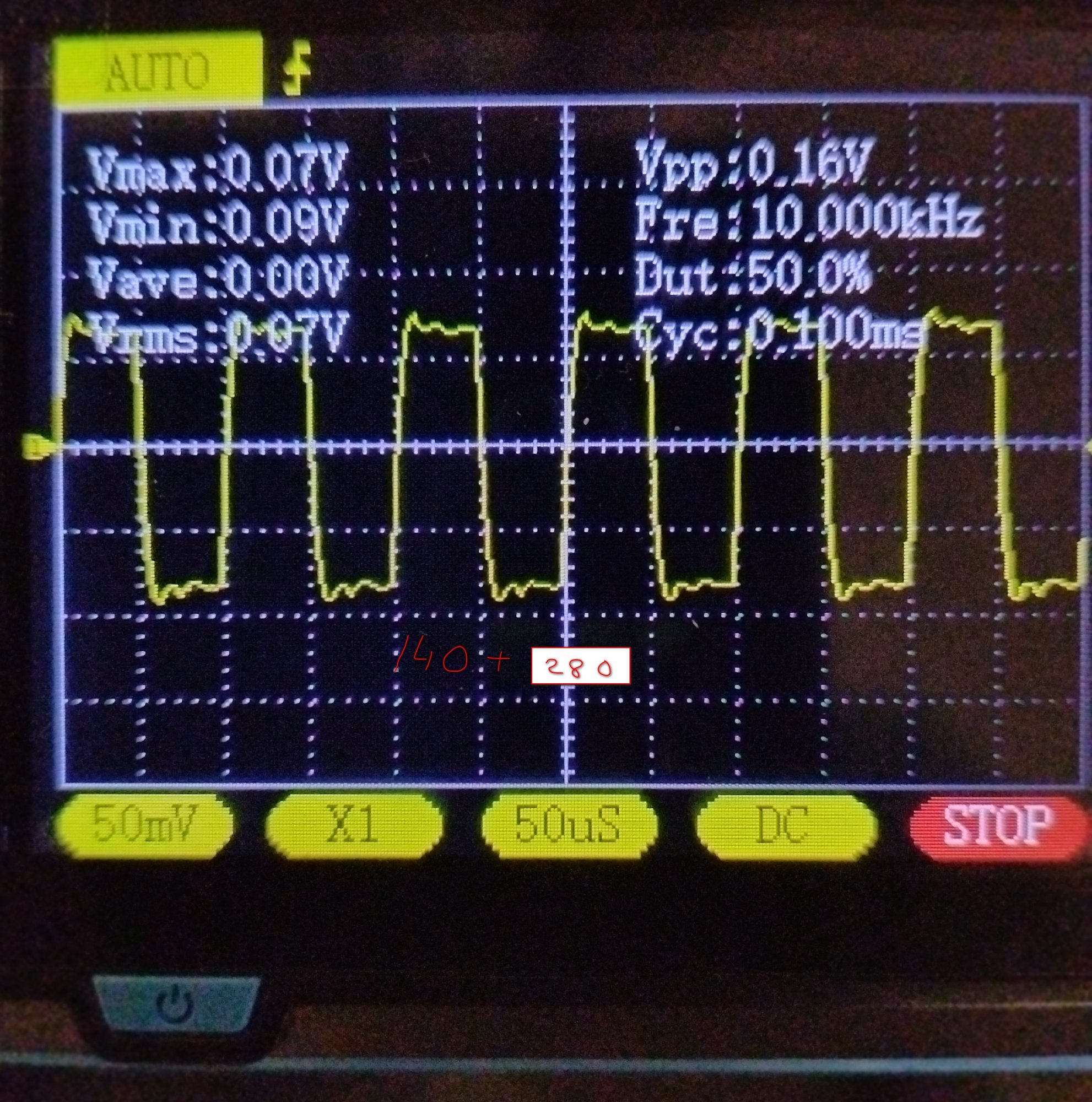

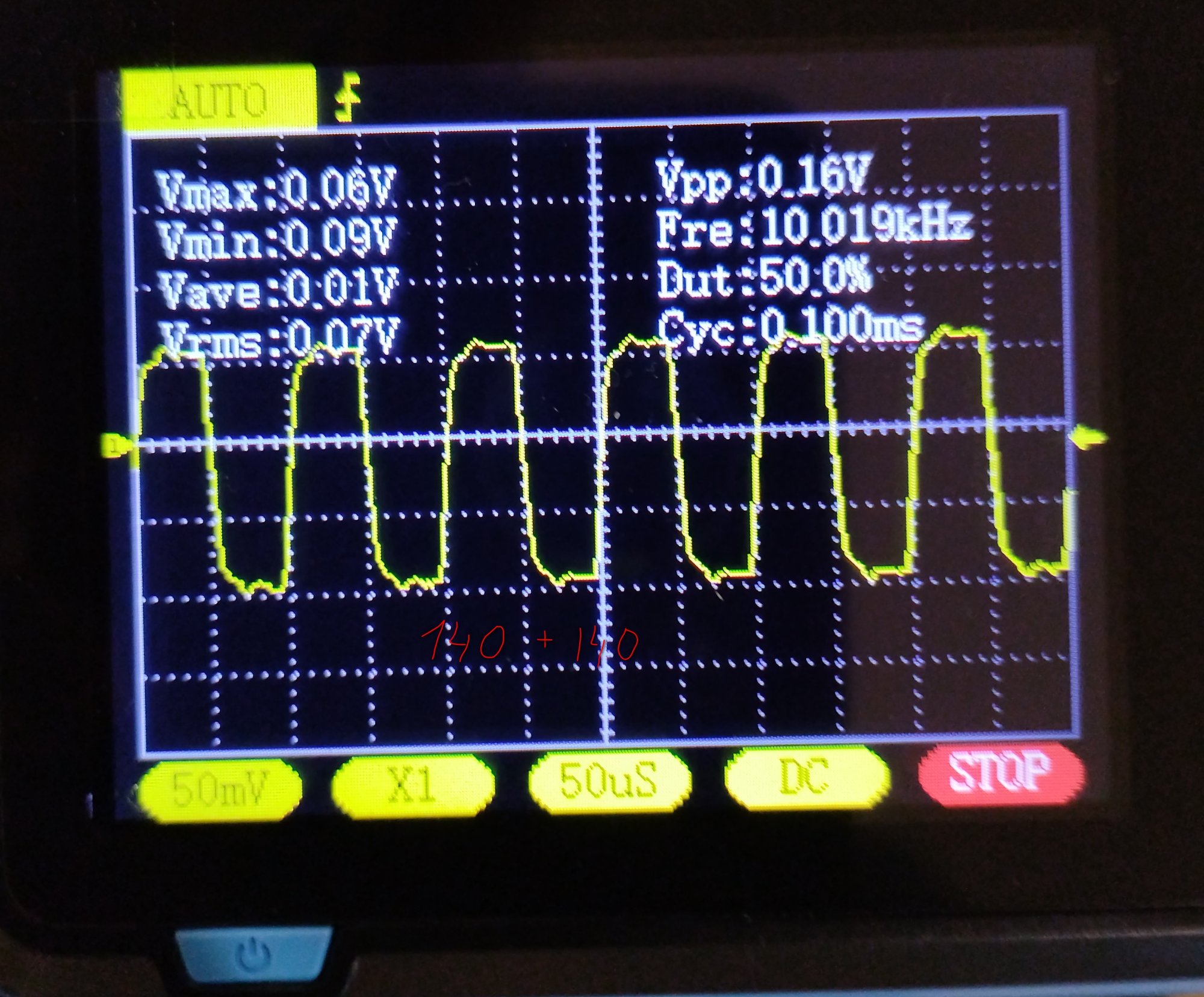

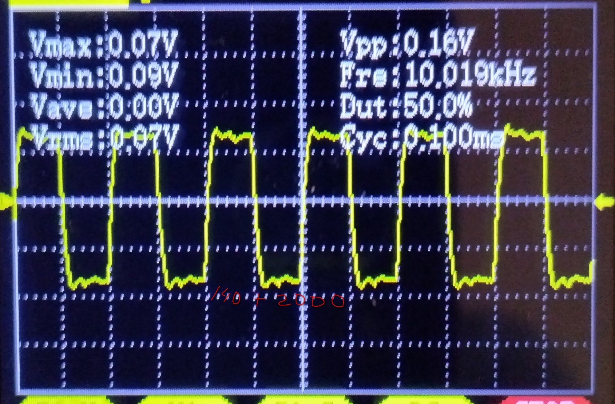

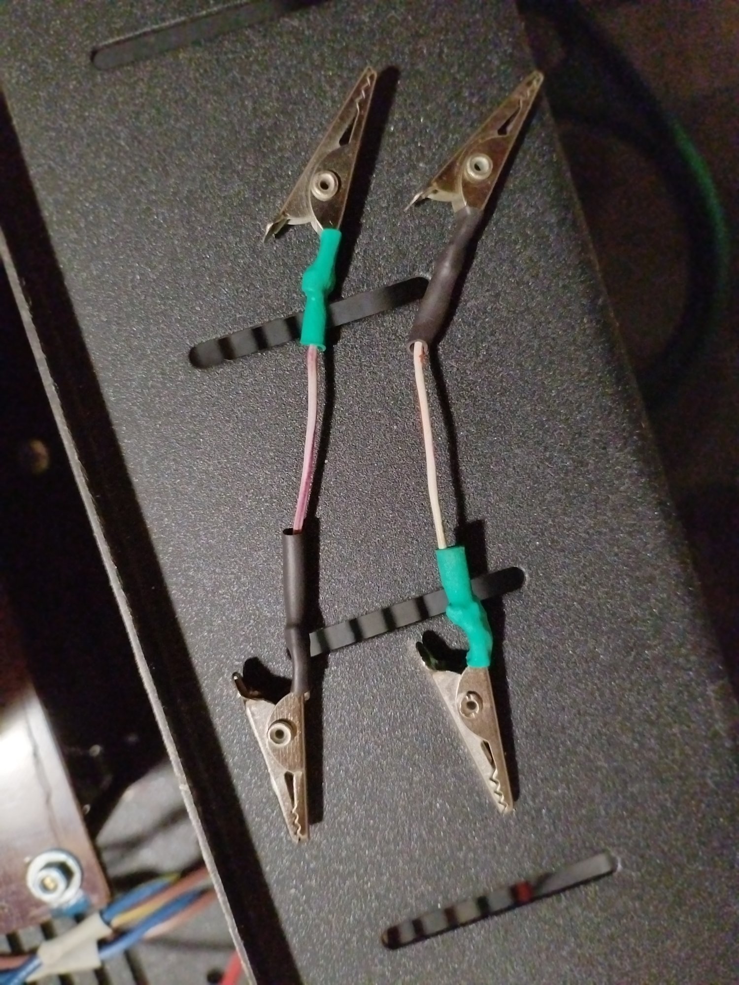

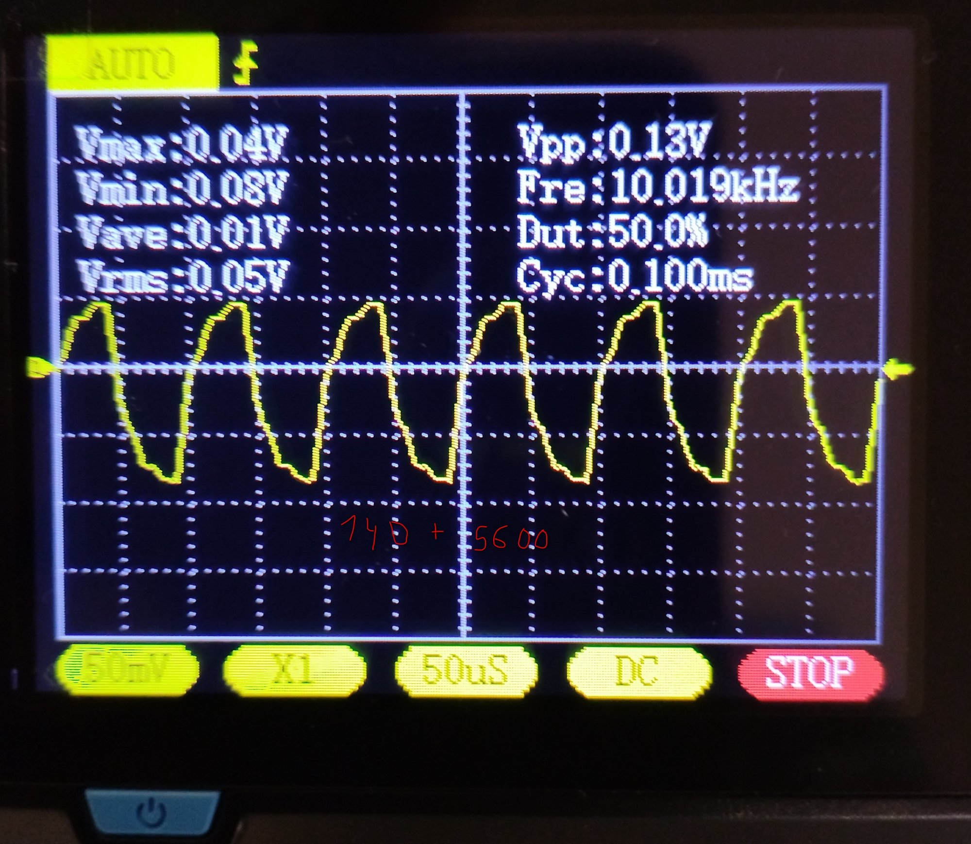

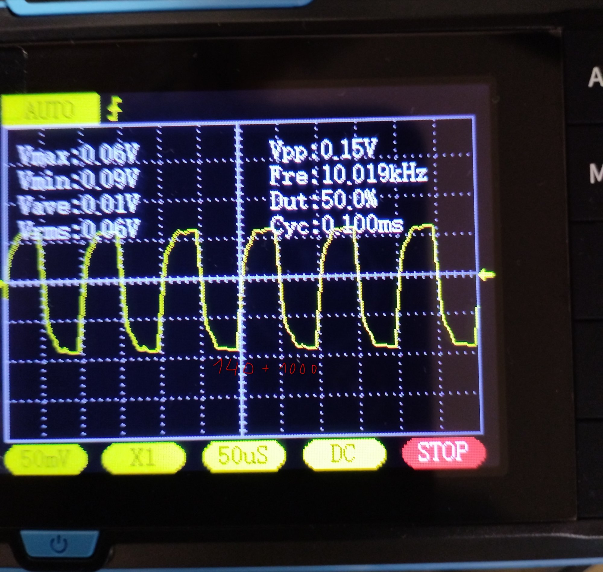

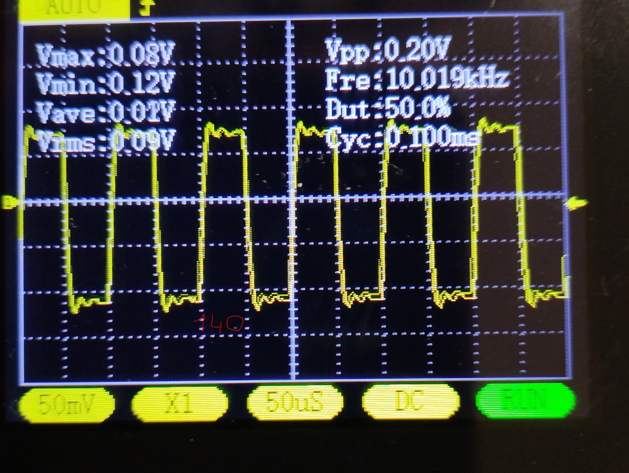

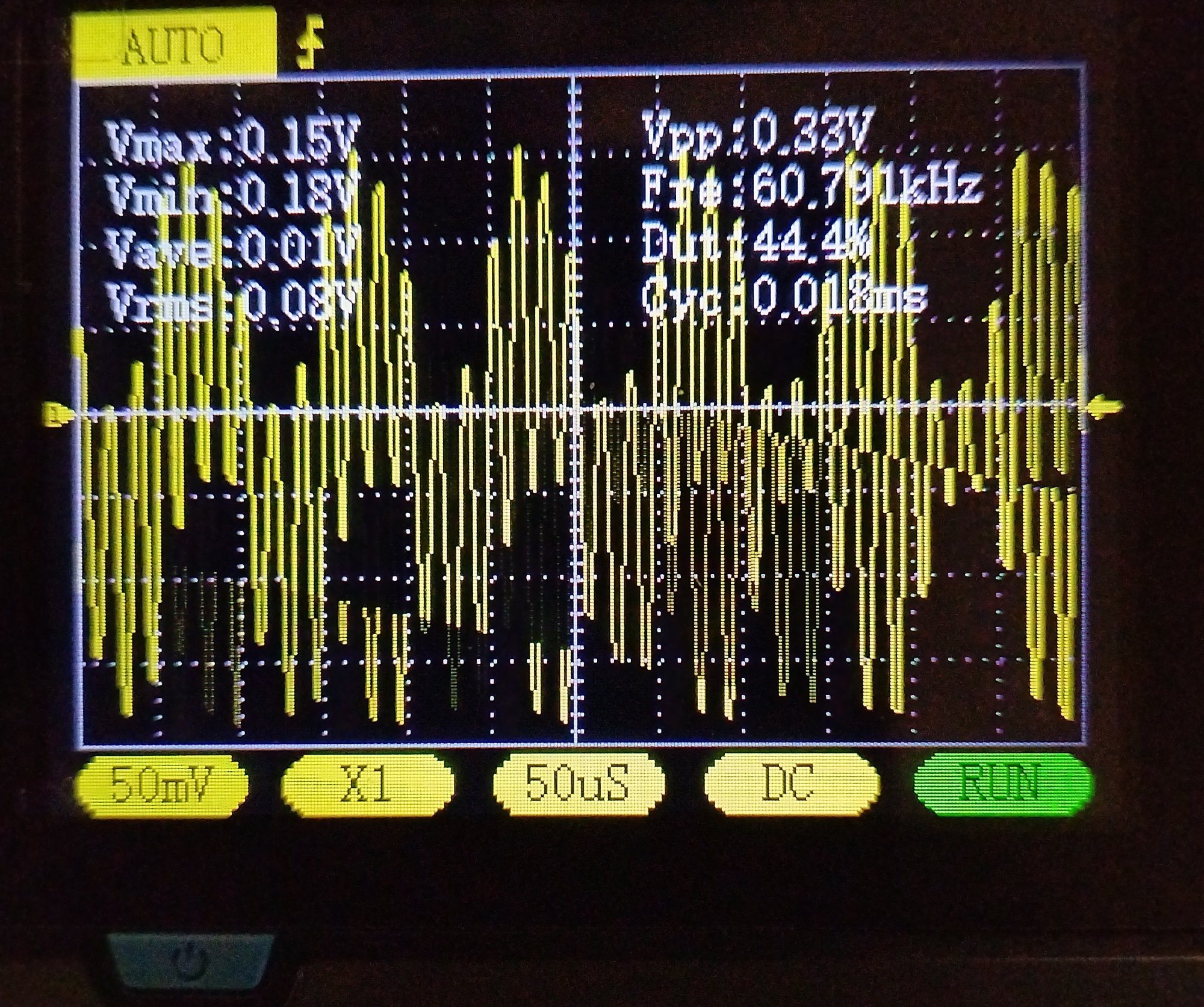

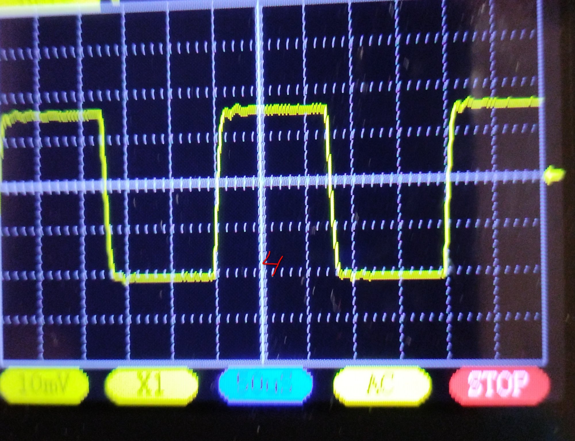

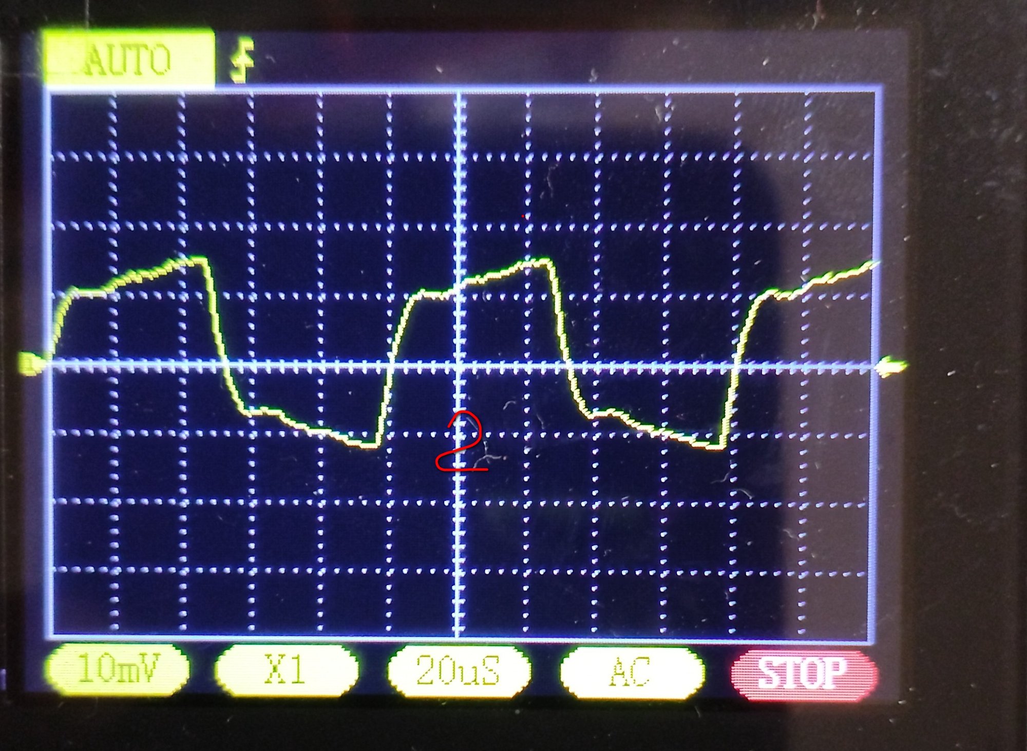

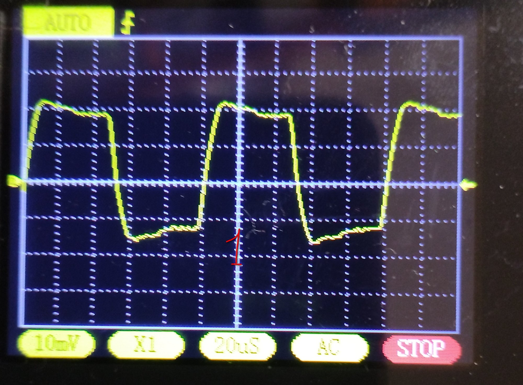

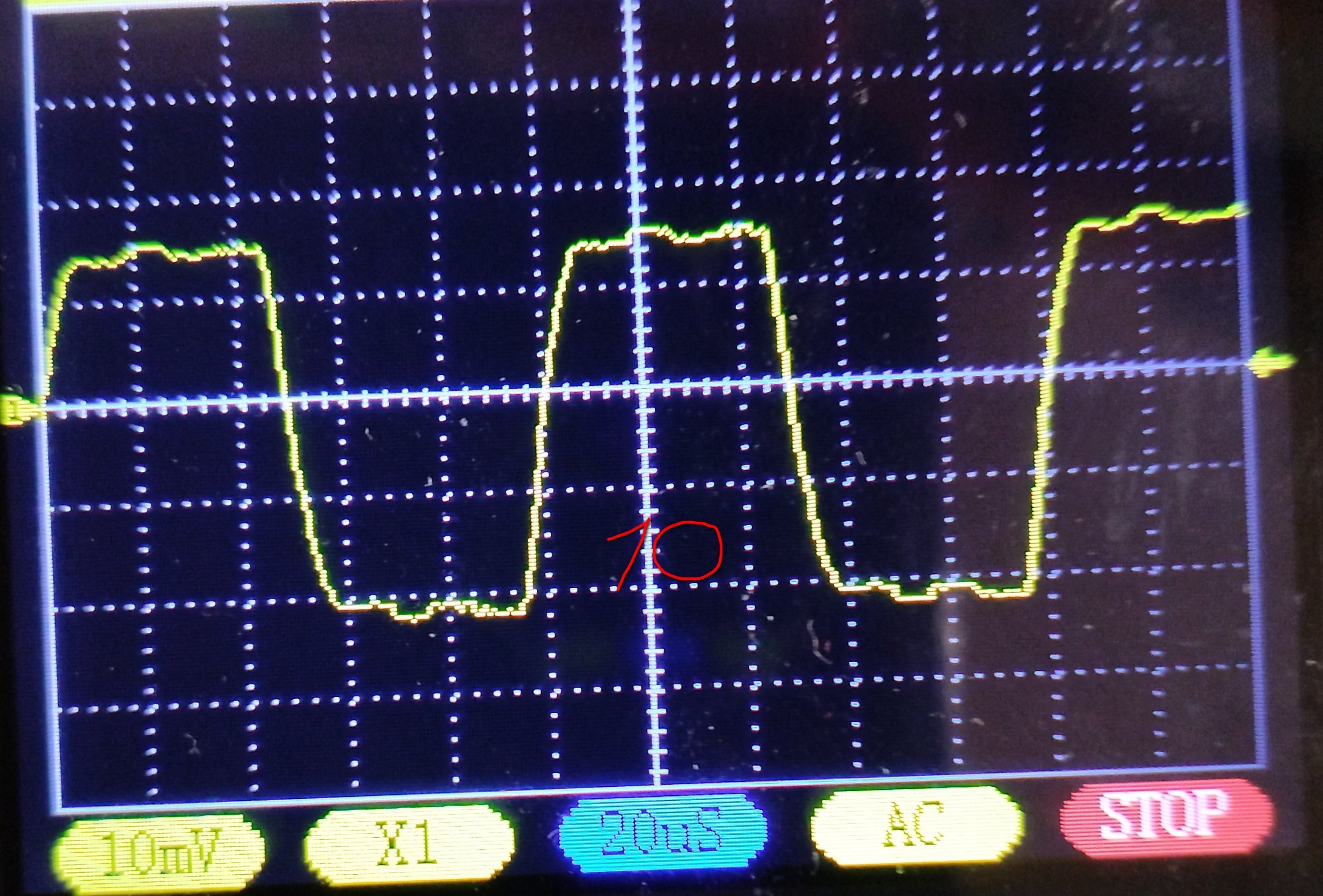

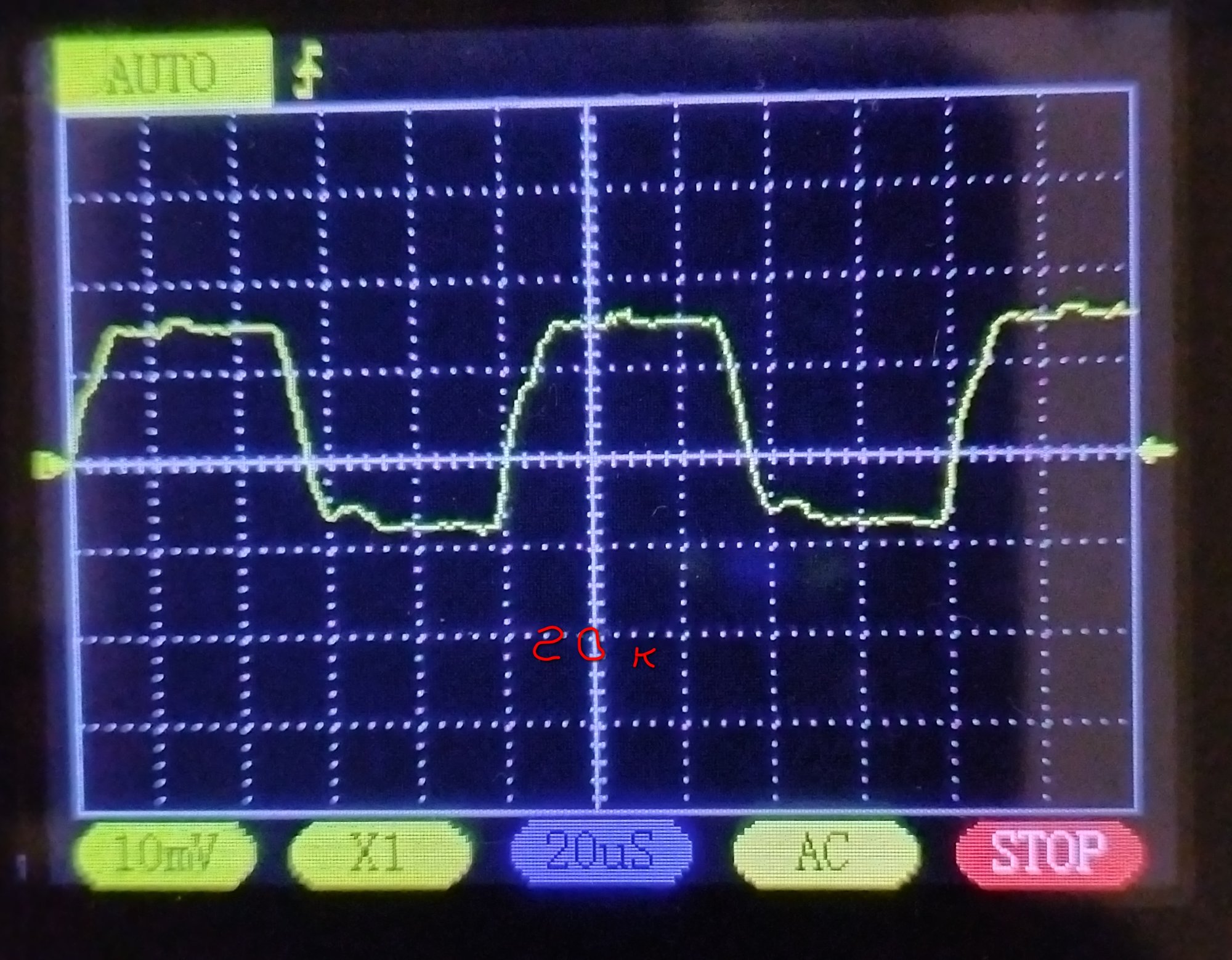

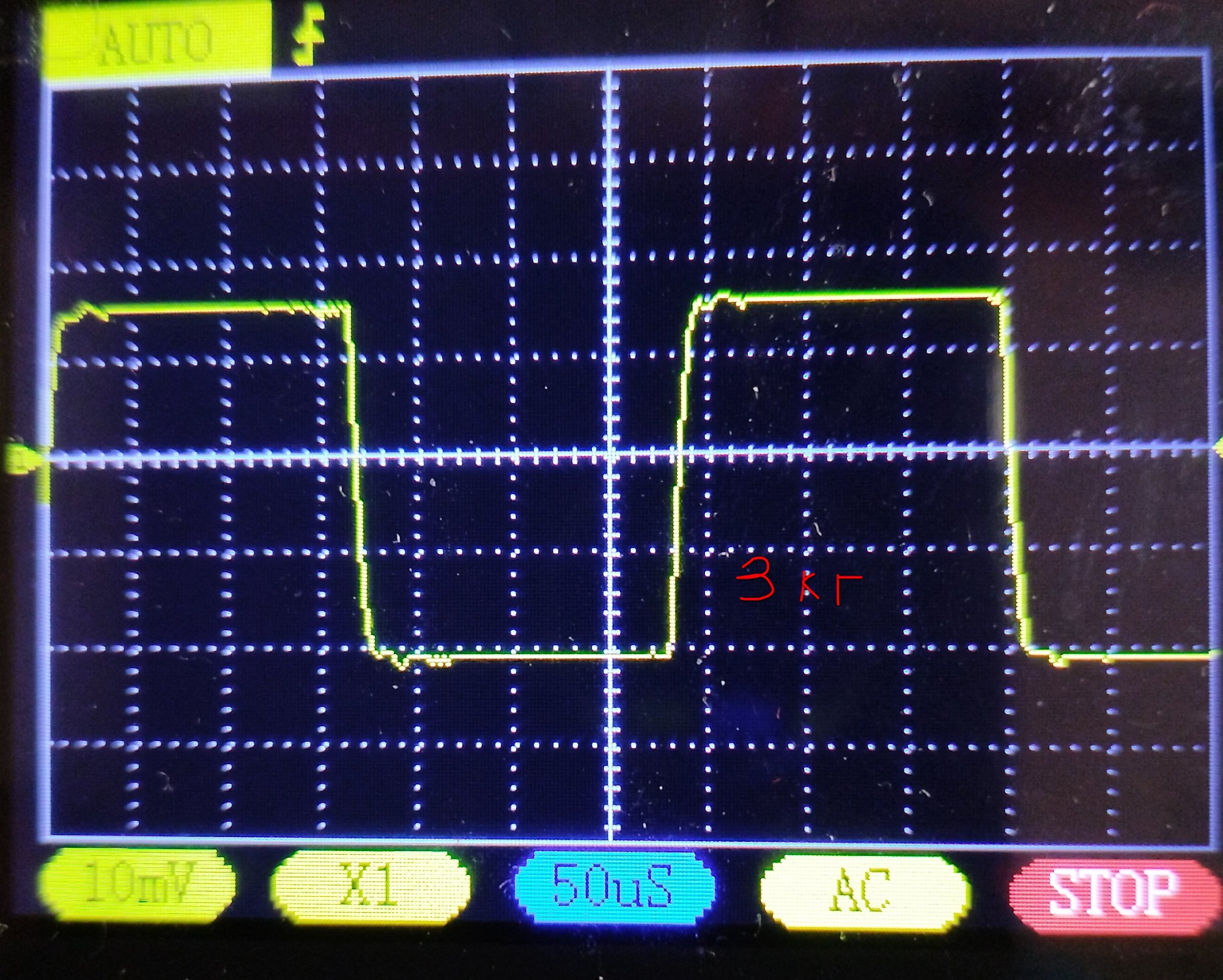

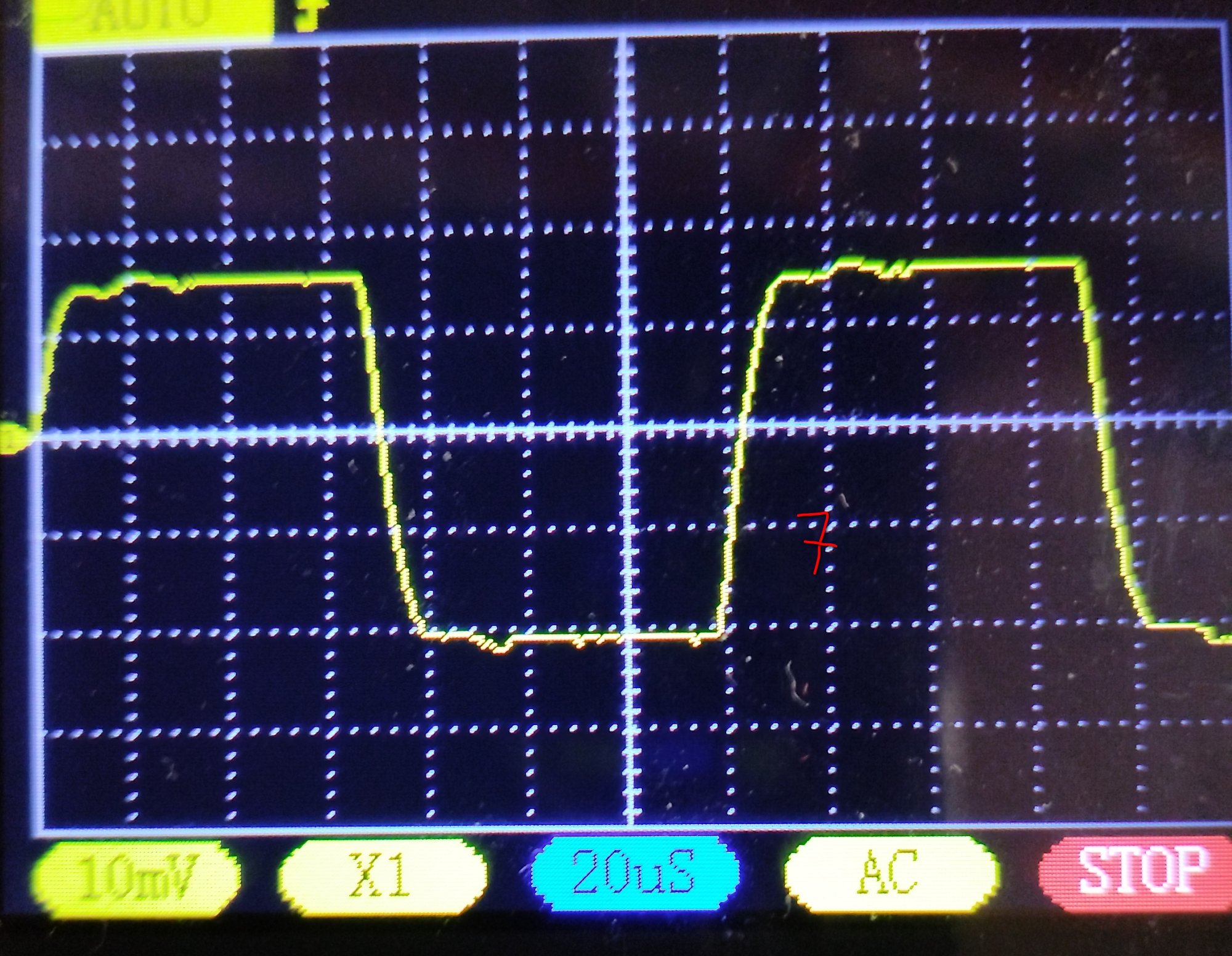

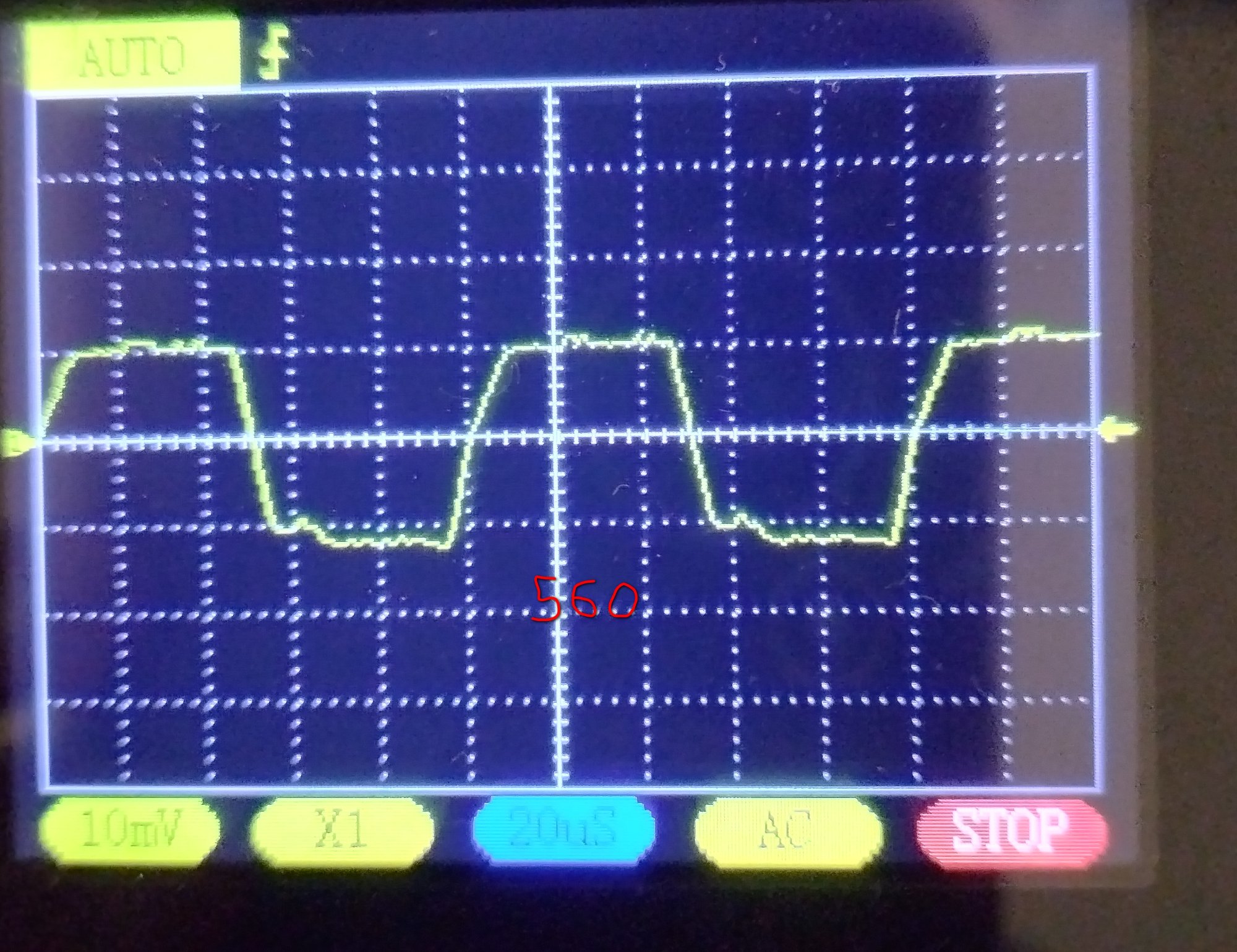

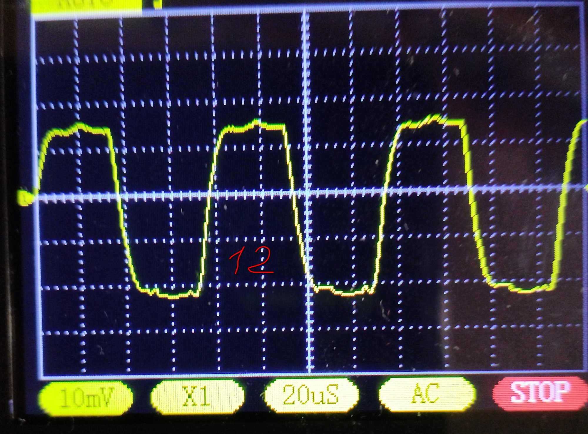

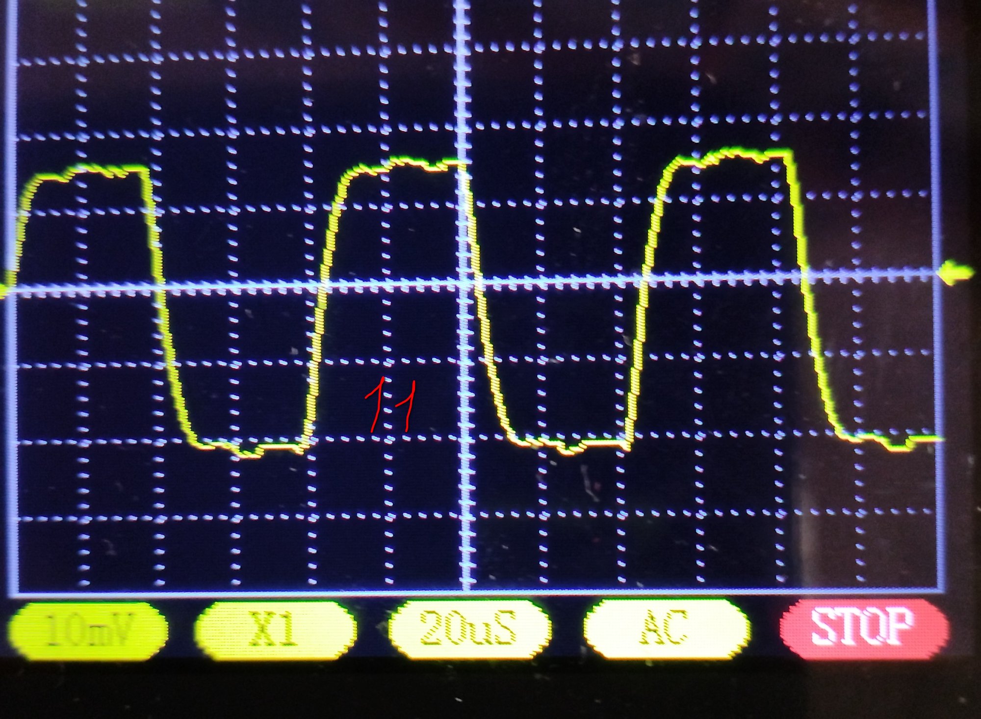

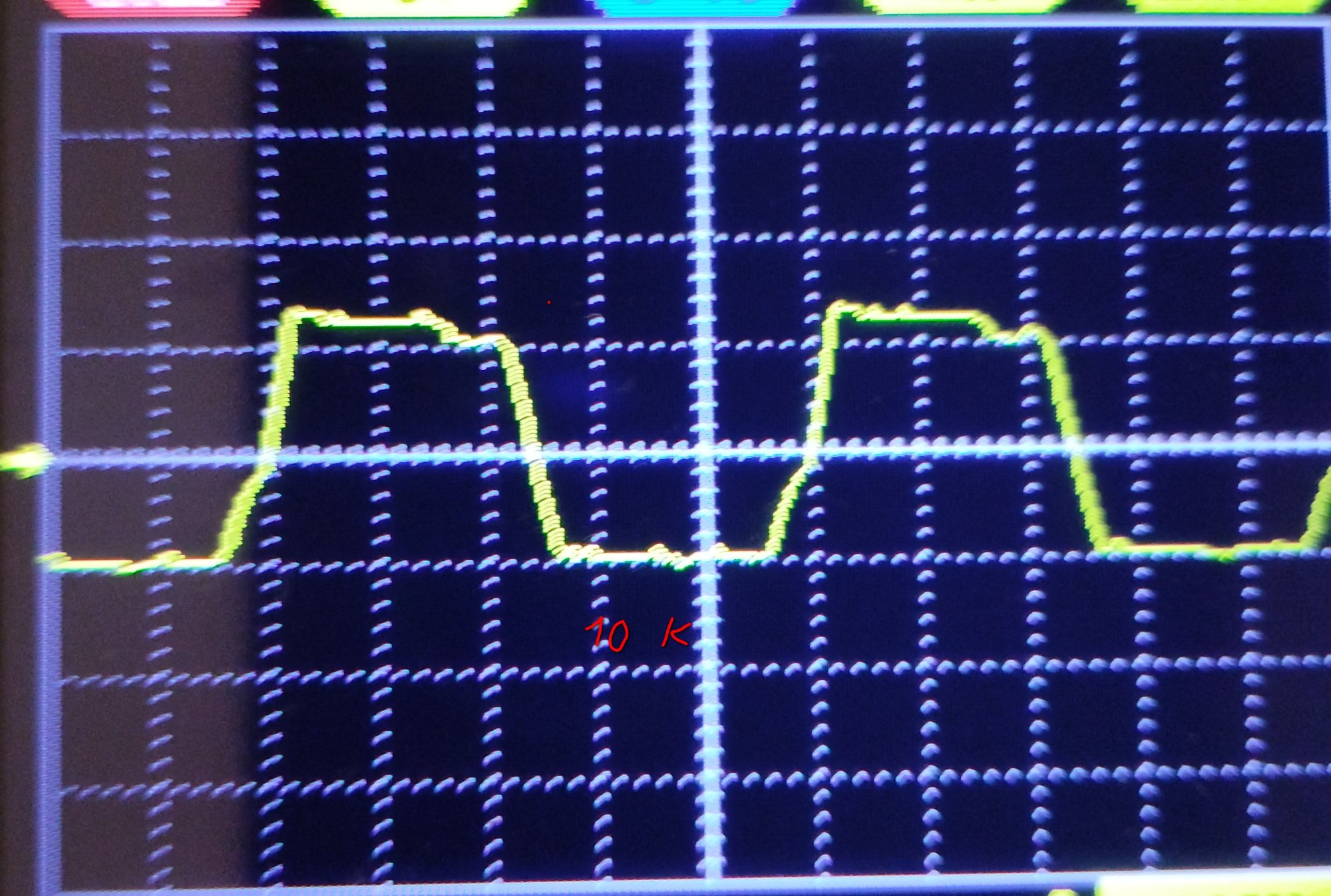

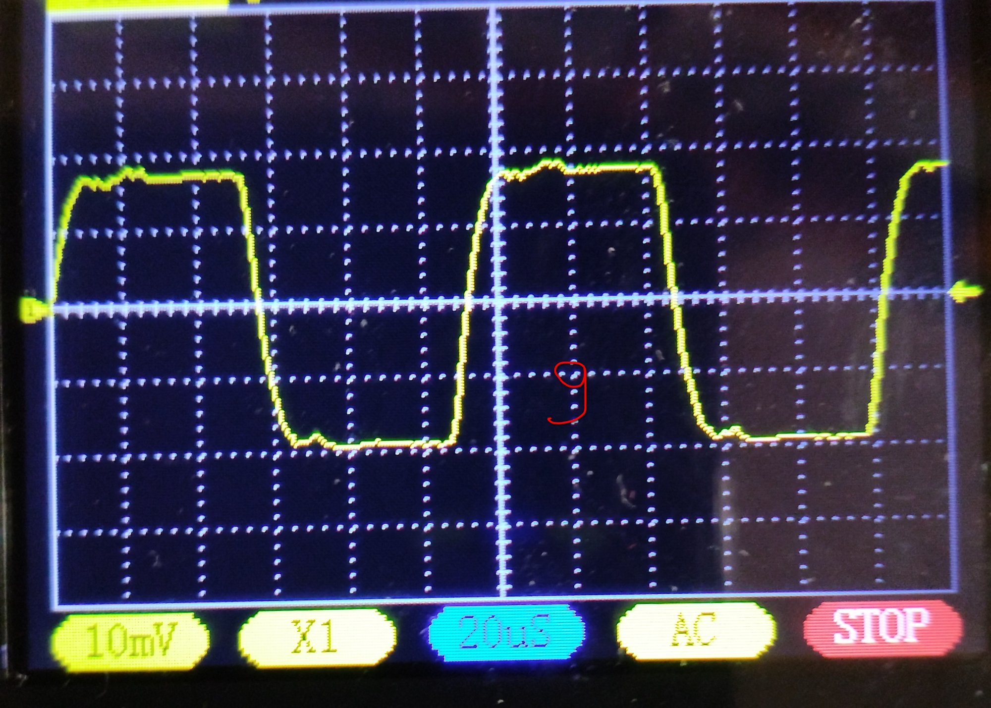

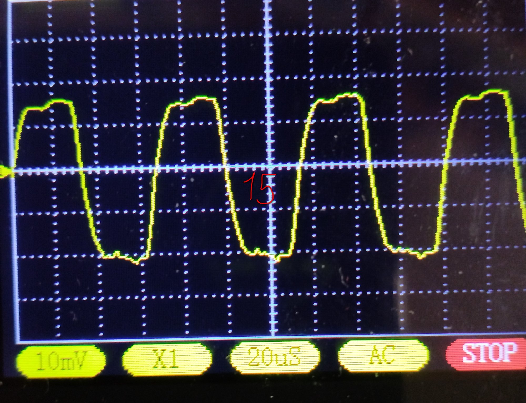

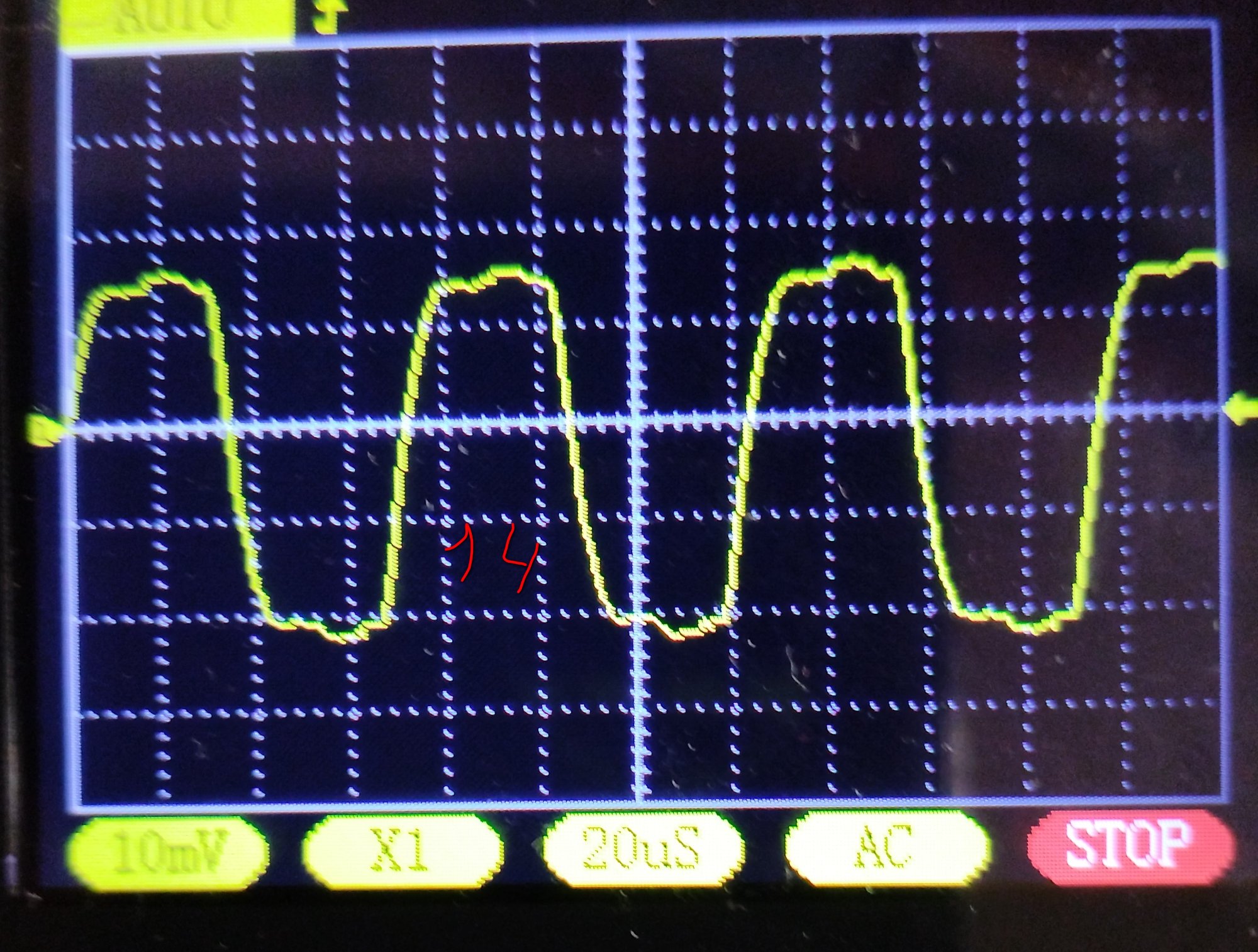

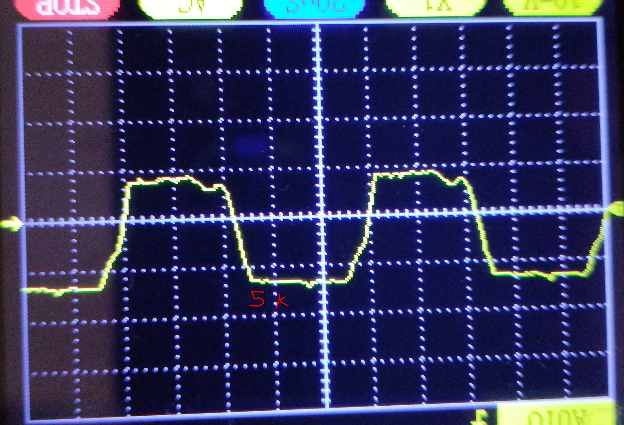

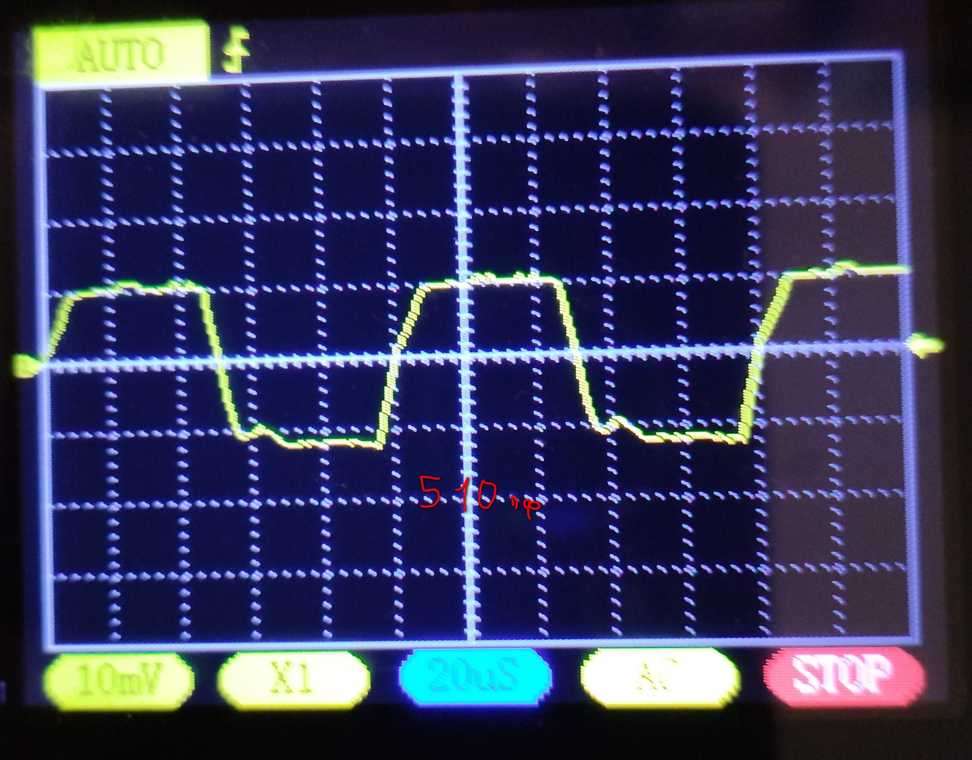

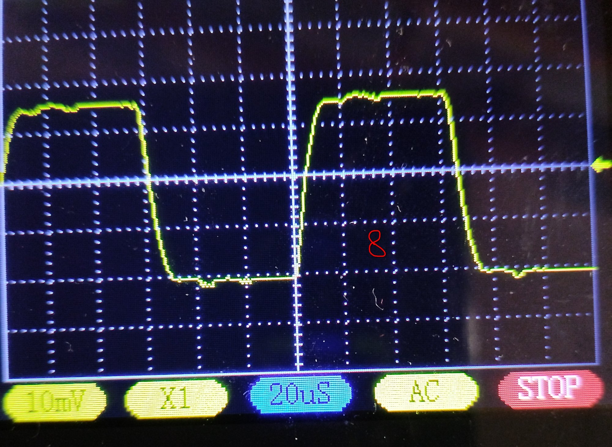

Вопрос с конденсатором в цепочке обратной связи меня заинтересовал. Пошел курить интернет, как обычно , и выяснилось, что тема не то чтоб совсем уж не освещена, но и как то не очень разработана… не буду растекаться мысью по древу, но приведу ссылку на дискуссию. У меня в двухтактнике стоит резистор 20 к, зашунтирован конденсатором 140 пф. Это сочетание представлялось мне как бы подходящим, хотя и было очевидно, что не худо бы этим конденсатором заняться конкретно и подобрать. Занялся. Очень уж не хотелось паять-перепаивать, поэтому изготовил приспособление – паральльную подключаловку (ПП-1-К , К –«крокодильская», есть еще вариант «З» - с зажимами) . Подключал параллельно тому что есть. На осциллограммах подписаны емкости, к той что стоит, 140 подключались разные конденсаторы, один или несколько. В порядке эксперимента был подключен конд 5600 пф. Ужас что получилось, хотя в китайском однотактнике такой стоит в паре с резистором 2к. Что касается незашунтированного резистора. С резисторами 20, 33, 47 в звучании появляется легкий «металлический» оттенок, его еще называют «звон», на моей системе его слышно. Изучив осциллограммы я сделал вывод что для резистора 20 к нужно подбирать конд 450-510 пф, но у меня сейчас такого нет а лепить всякие параллели не хочется., буду заказывать и тогда уже более тщательно подбирать и паять. Интересно было бы посмотреть результаты других «экспериментов», если кому не лень! Понятно , что этих сочетаний может быть много ! И очевидно, что для каждой конкретно схемы будет свое оптимальное сочетание резистор-конденсатор. Цепочка обратной связи - это, братцы, не фигня какая нибудь, абы как :-) !https://forum.vegalab.ru/showthread.php?t=71600
IMG_20260624_194656.jpgIMG_20260624_192928.jpgIMG_20260624_195840.jpgIMG_20260624_200410.jpgIMG_20260624_200608.jpgIMG_20260624_200629.jpgIMG_20260624_200746.jpgIMG_20260624_200926.jpgIMG_20260624_204612.jpg
Какой сигнал Вы запулили на вход синус или меандр. У меня такая красота, как на N1, получалась на меандре при перегрузе на входе УМ Кумира, с понижением сигнала лечилась.
уменьшите пропорционально сопротивления делителя оос,хотя бы в 3 раза,20к много,электролит в катоде первого каскада шунтировать керамикой
"Прямоугольный" импульс.
У меня в катоде нет электролита, ос подключена прямо к катоду

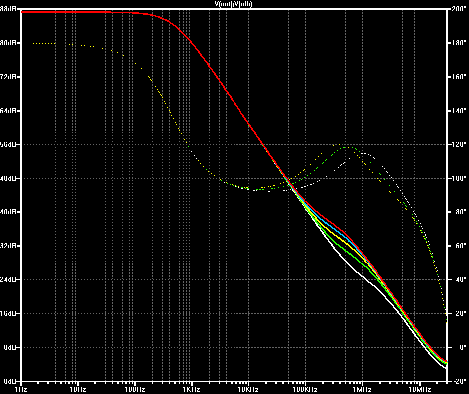

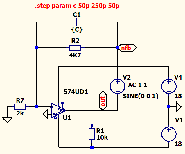

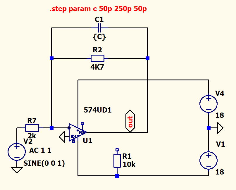

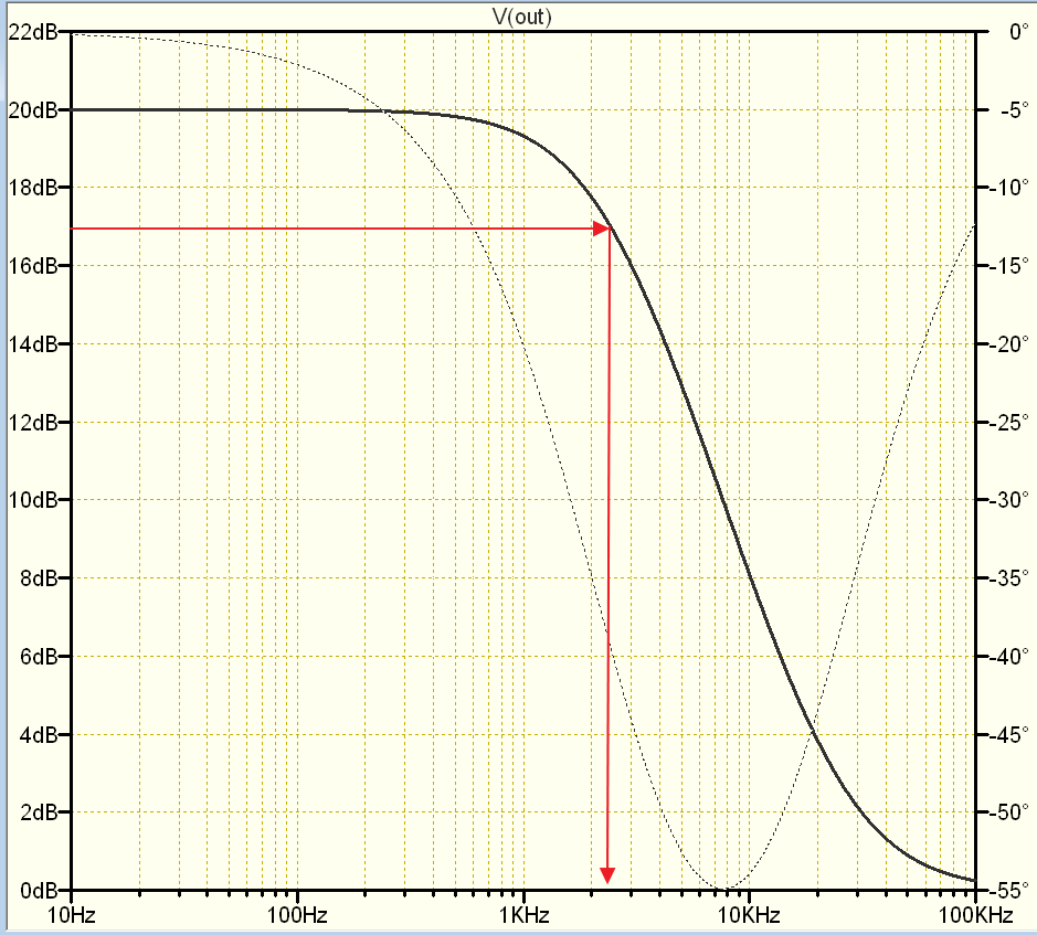

Такие вещи в симуляторе нужно считать а не перетыкивать конденсаторчики .
Натурный эксперимент, предварительные результаты получены. Если вы добавите результаты симулятора - всем будет интересно посмотреть.
Схема мне не интересна что б модель составлять , своих полно . Освойте ЛТС и посмотрите , пока сам не потрогаешь толку не будет . Там или вникать в суть или делать как разработчик советует при условии что схему делал умный человек а не Юань с Алексаном .
Я не хочу и не собираюсь осваивать лтс и прочее. Мне это не нужно и не интересно . Задача была подобрать конденсатор для конкретной схемы, выяснить нужно ли его вообще подбирать. Подбирать нужно. Может, кому то пригодятся мои "исследования" , кому то помогут сделать выводы, и пойдут на пользу :-). Как появятся у меня конденсаторы других номиналов - представлю здесь иллюстрации и без конденсатора в том числе.
Я не хочу и не собираюсь осваивать лтс и прочее. Мне это не нужно и не интересно . Может, кому то пригодятся мои "исследования" , кому то помогут сделать выводы, и пойдут на пользу :-). Как появятся у меня конденсаторы других номиналов - представлю здесь иллюстрации и без конденсатора в том числе.

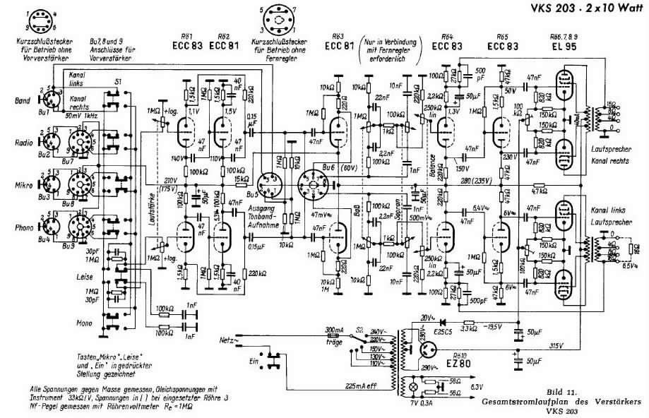

дядя не неси чушь,это трансформаторный усилитель и ты его хрен симульнешь тк не знаешь паразитов транса

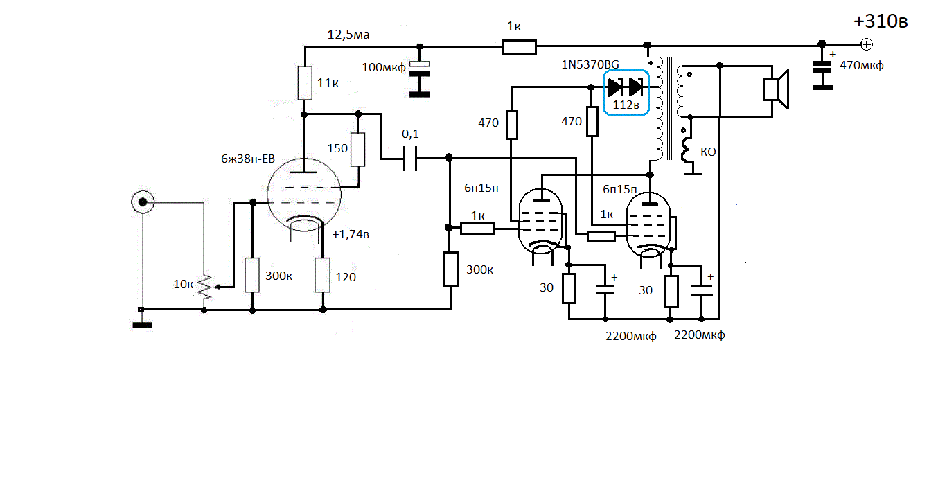

Вот тут в теме моя схема, правда там в катоде конденсатор , за который меня тут заслуженно смешали с грязью (зачем я его поставил - сам не пойму :-) ), я его убрал и ос подкдючена прямо к катоду, что, вообще говоря, не является неправильным. https://ldsound.club/threads/prostoi-dvukhtaktnik.3865/
попробуйте сделать драйвер как в сеншейсере,отличная схема
да и в экранные сетки 3к это много,поставьте стабилитроны и по 200 ом
как тут(Вам в каждую сетку тк тут однотакт)
для 6п6с можно со стабами питание 380....400в сделать при автосмещении,драйверу лучше

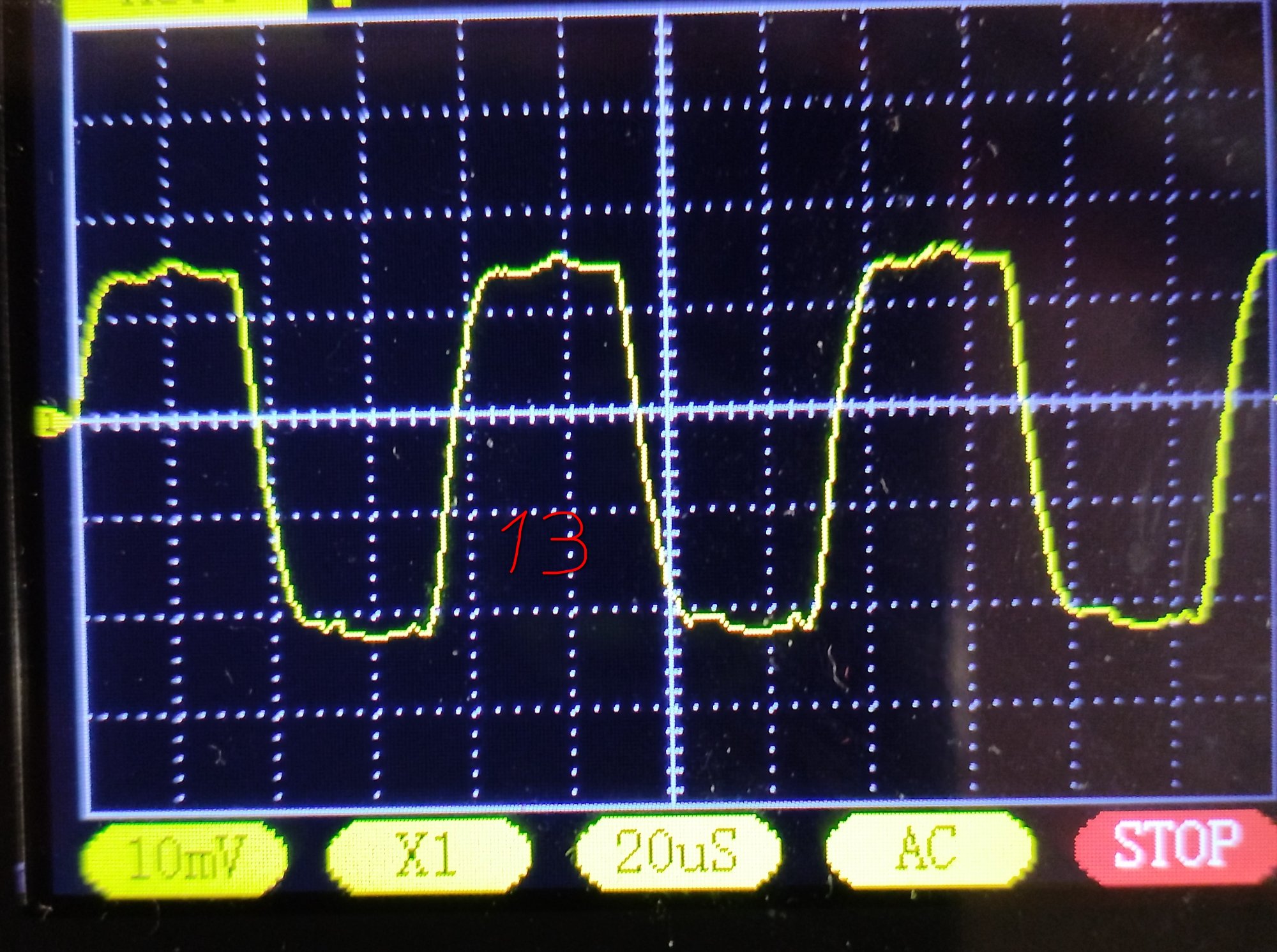

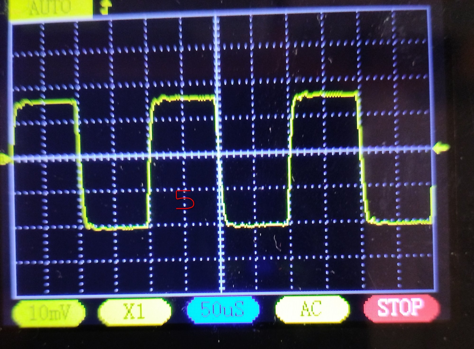

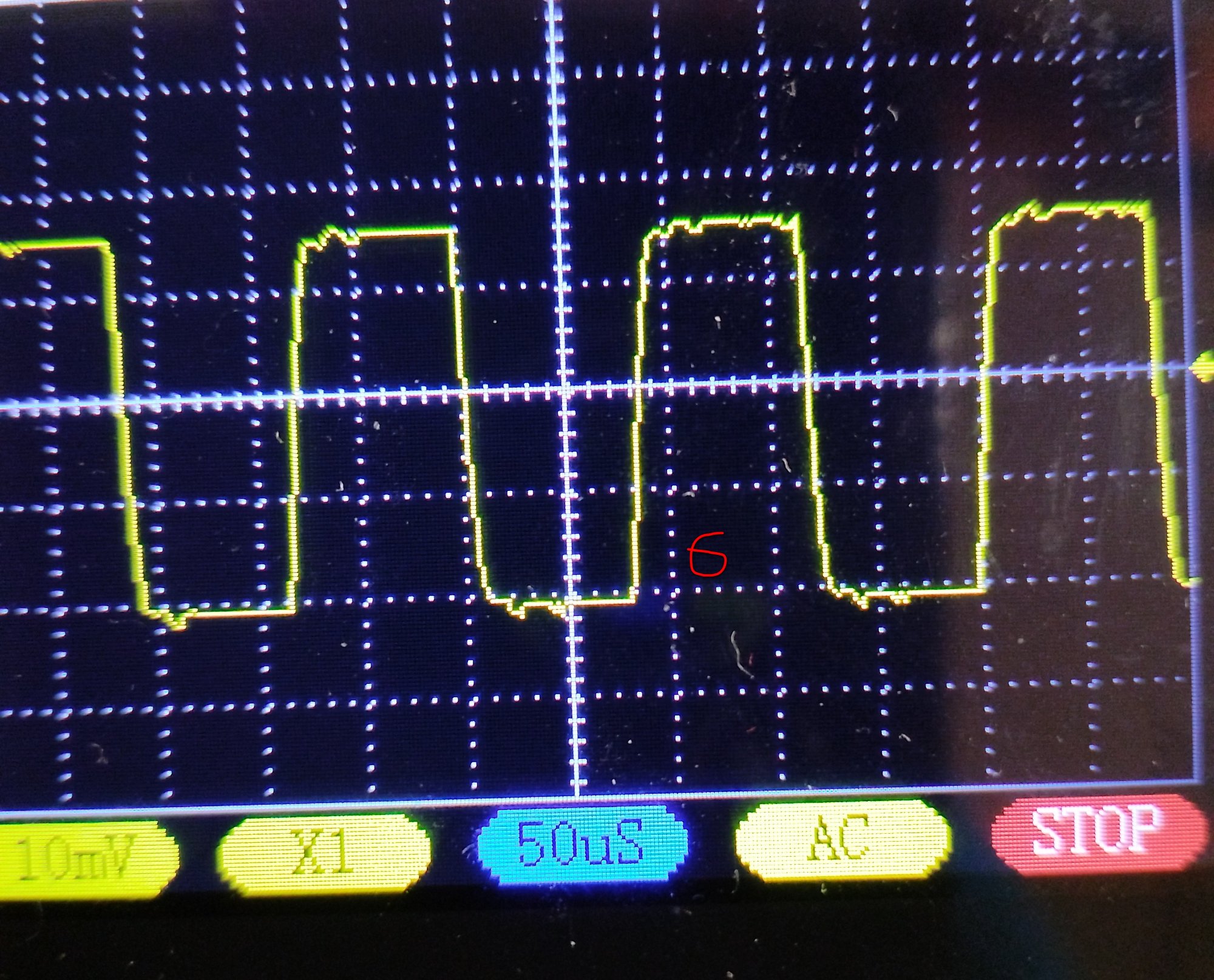

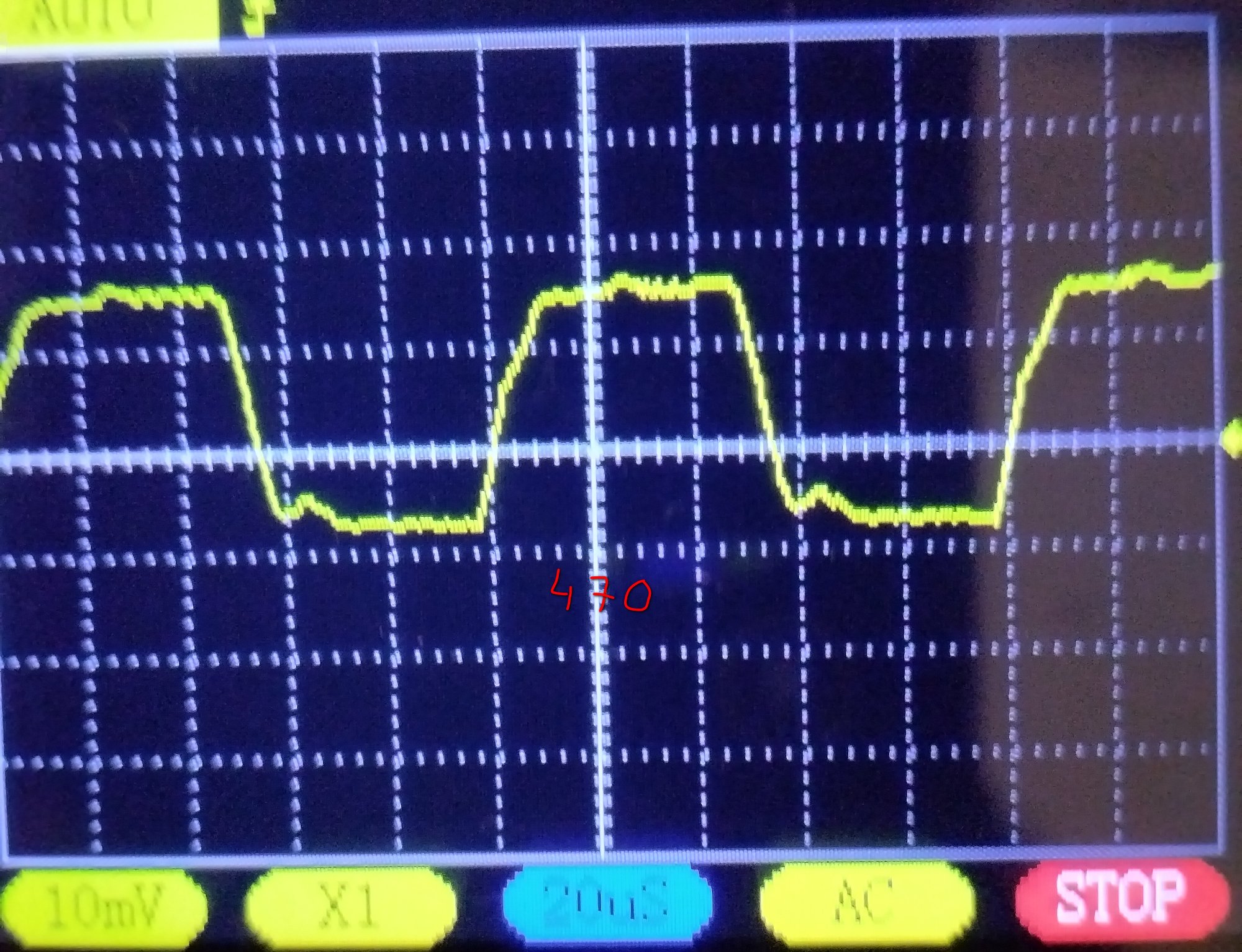

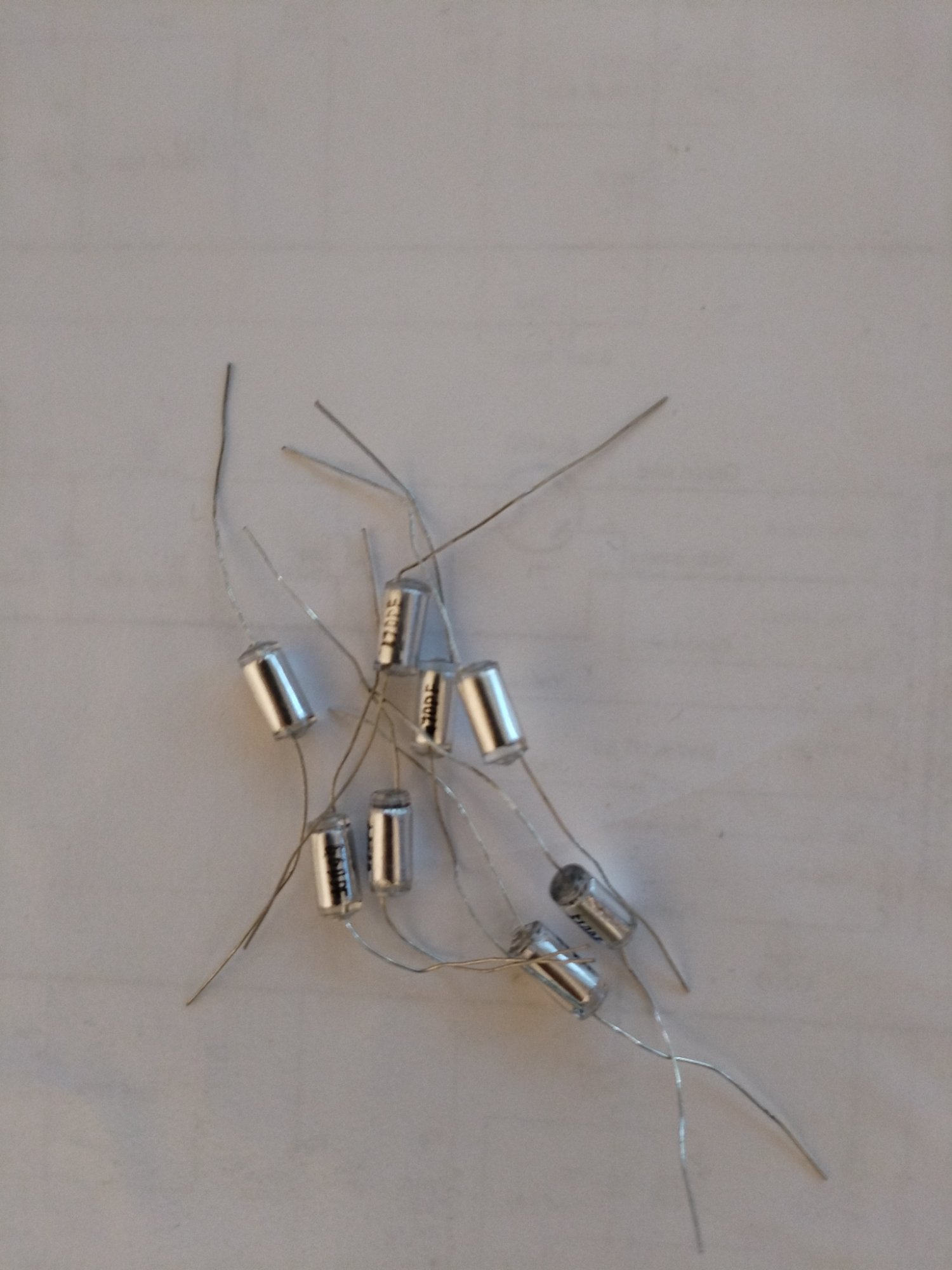

И так, продолжаю устаканивать конденсатор и расставлять точки над Ё. Первые три осциллограммы - только резистор, без конденсатора. Следующие три - 20 ком зашунтированные конденсатором . Я оставил 510 пф их из всей кучки, 12 шт, (470-560 ) удалось подобрать в пару только такую емкость , реальная емкость никак не соответствует надписям, всякая разная . Китайцы, чо... не скажу, что вот прям сильно изменилось звучание, но вч и самые тихие звуки на втором плане стали чуть разборчивее. Буду теперь искать какие то кондеры подороже и получше, теперь понятно какая емкость нужна :-).
