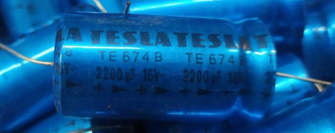

Ув коллеги, отговорите (надавайте по башкетке) от этого
TESLA TE675C 1000μFx25V, TE674B 2200μFx16V.
По фоткам продавана ёмкость более заявленной, ESR 0.03-0.04Ω, Vloss неведомо.
За десяток – 2.5USD
???smile_10
всяко-разно кондёры в тумбачке ещё есть

Сталкивался с такими в приборах Tesla. Не надёжные. Наши к50 24 2200 63в надёжней, но больше габариты у них, как и допустимое напряжение.

Очень благодарка! А то попал бы на бочёнок пиваса;)
Как-то закупился жменькой Sanyo 1000x25. И шо? И ничё! По заверениям продавана (а был надёжным) – оригиналы. И внешне, и по размеру, и по плибору – всё по даташиту. Ага, _censor...smile_9
Через месячишко в ИБП или выползают из фрака, или вообще несколько мкФ и ESR 100500Ω. В мусорке...

Та не гоняюсь за импортом... Подкинули мешочек всякоразных с эвропэйских заводов пром.электроники. Пока хватат...
А те, Тесловские, такие синенькие, красивенькие;)
Была думка их в 3D навесной монтаж, а потом всё полиэфиркой... Не срастётся, спасён;)
Давеча прикупил К50-35 1000х40В. Воткнул для пробы на низкую сторону 36-вольтового ИБП первым и вторым после L. (кГц 70-80, без параллельной керамики, 24/7 уже суток 10). Пока не стрельнули и не жужжат:)

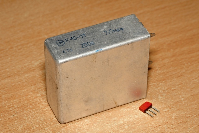

А как насчет К40-11?
Внутри фольга, бумага, парафин.
Vachula
18 Сен 2021
209
83
19
Поспешил удалить сообщение про герметизацию битумом.
Спрашиваю про звук, сам ещё не пробовал.
Кстати, вот справочный листок на них с сайта 155ЛА3

Как раз про эти кондеры слышал восторженные слова. Друг из Питера прислал пару в подарок, жду случая применить.

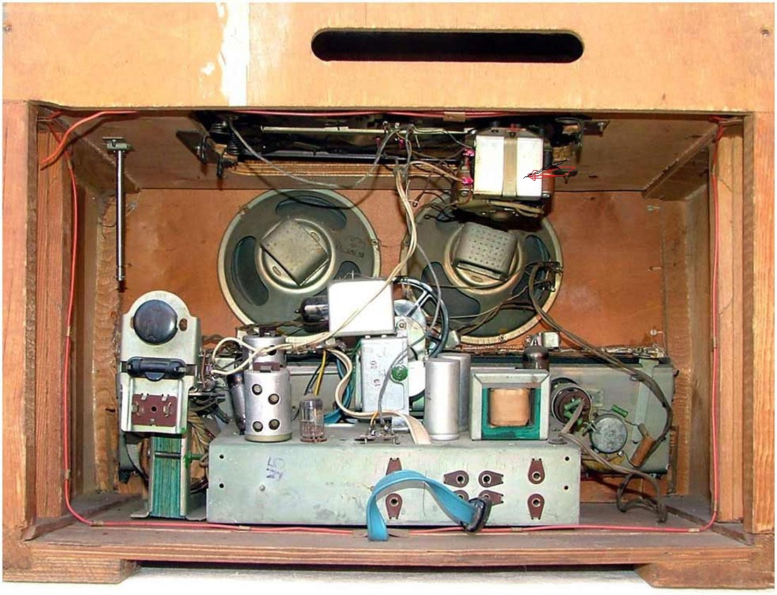

Такой кондер применялся в ЭПУ радиолы Восток-57 и однажды он сдох.
