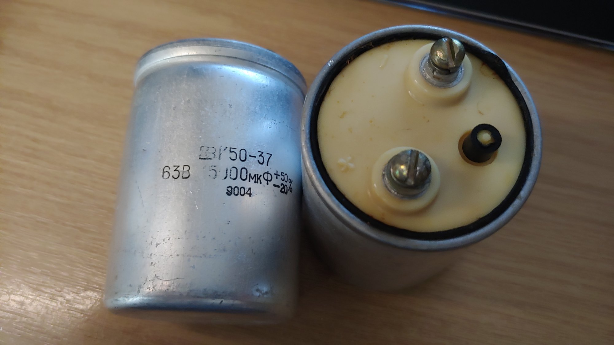

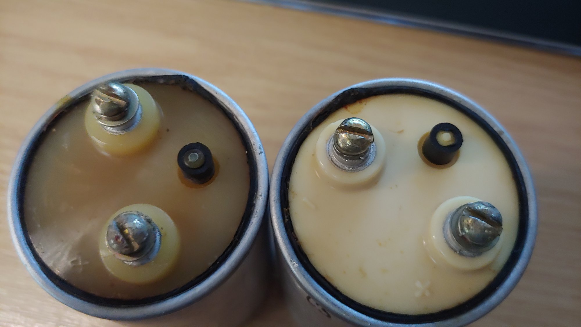

37-е и по надежности хороши были. Не подводили.
Вот как раз ремонтирую феникс 50у 008. Тут можно видеть, как газ пробил резинку. Открыл клапан, ещё газ вышел. Поменял на исправные такие же с одиссея. И это не в первый раз у меня проблемы с ними. С к50 18 на 10к мкф проблемы реже, но завода хорошего.

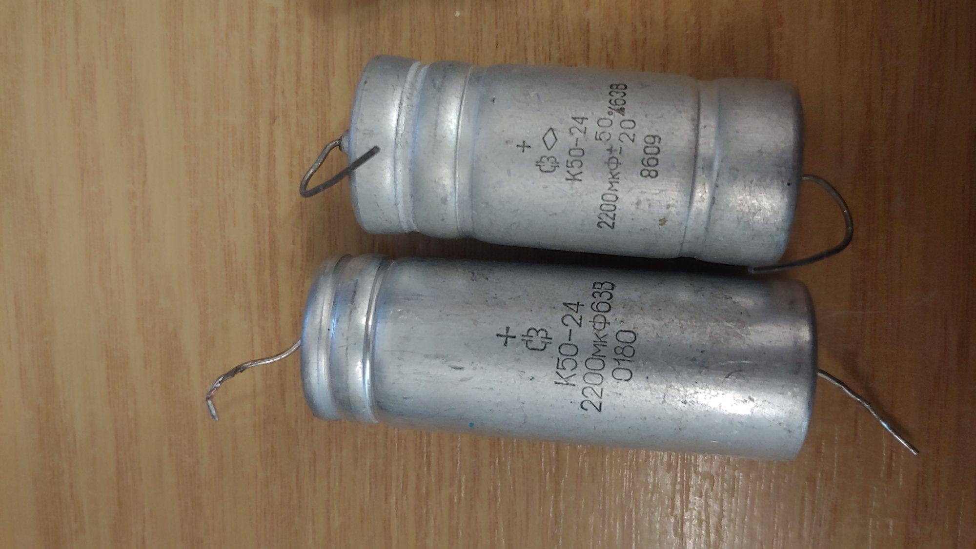

В целом, согласен, но не по всем позициям. К примеру, к50 24 надёжней обновлённой конструкции, после 84го года. Можно определить по кольцам запресовки. Те что с верху - надёжней. Разница в надёжности большая. Но там надо ещё смотреть на выводы, не отгнивают ли они у основания.

То что тут ромб - понятно, тут даже без ромба, именно вариант более новый, с дополнительной запресовкой надёжней. Там и пробка из другого материала, в сравнении с к50 24 80-84х годов.

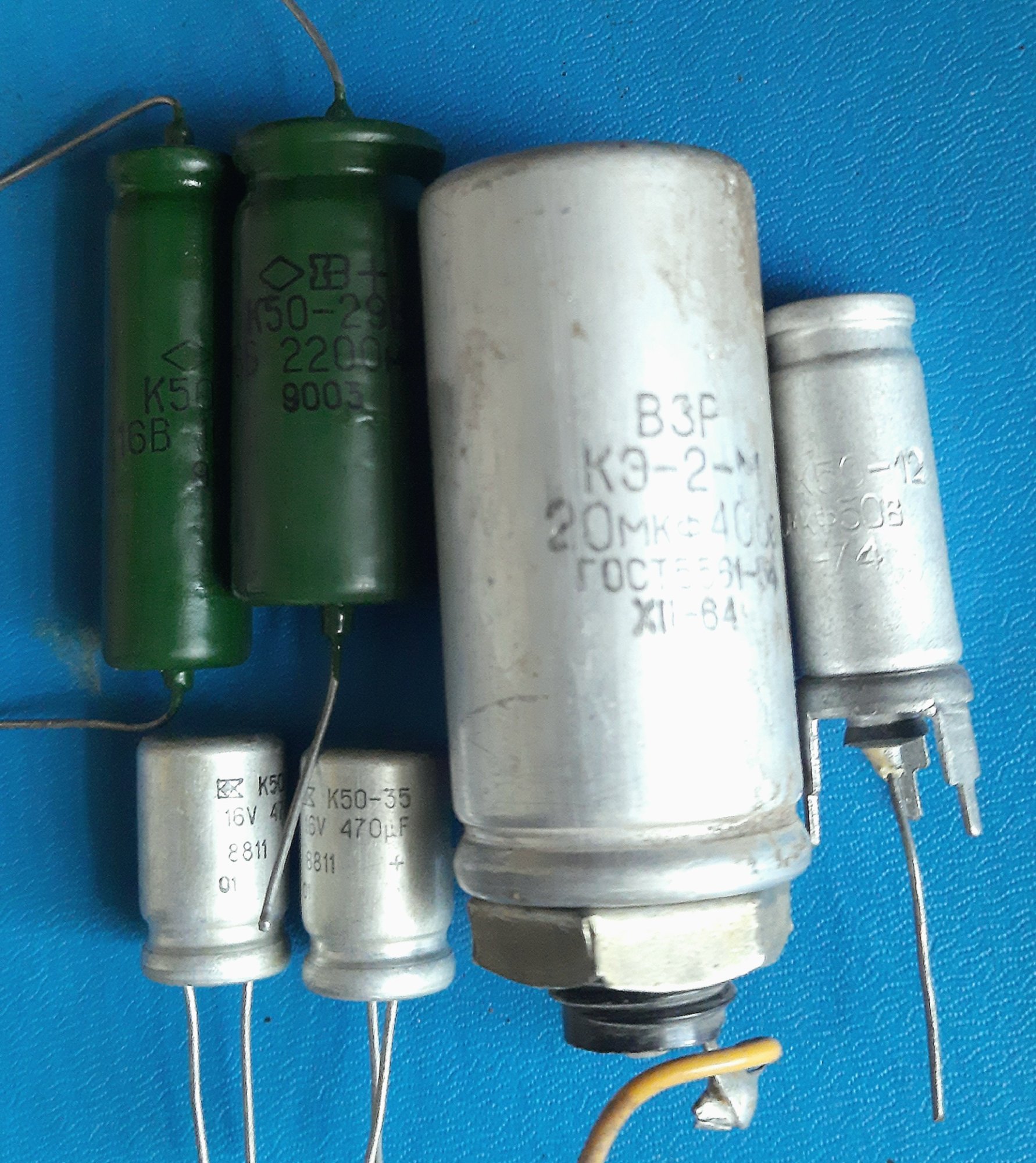

Недавно проверил в "отдаленных" местах залежи своих электролитов. Что-то из стрёмных 90-х, что-то из древних 60-70х. Удивили только К50-35. Всегда считал, что они долговечные и надёжные, а тут везде заниженная ёмкость на 20%, завышенные esr (>4,5), и потери Vloss>5. На 16, 100В, выпущены в 1988. Может кто подскажет производителя, логотип - прищепка с чёрным квадратом на боку...
Зеленые К50-29В из 90-91г. более-менее...
А вот кто порадовал, так это древние КЭ-2-М аж 64 года выпуска, 20мкФх400В. Емкость сохранилась, esr=0,4, Vloss=1,2. Хороши также К50-12 50мкФх50в 74 года. Показатели примерно такие же как у древнего сородича. И это без всяких там тренировок...

если ромбика нет (десятая, военная приёмка), то шанс есть большой на брак "попасть". "Тренируйте", % 20-30 номинальным напряжением (через один диод, типа десульфатация) на сутки, разряжайте резистором по мегаом, опять зарядите - разрядите. Потом померьте.
В помойку!

Да, этот способ тренировки я часто применял для старых, долго неработающих электролитов. Для новых как-бы не было необходимости. Но придётся...

Куча этих 35-тых мне достались в подарок. Заменить то всегда найдётся чем. Просто сам факт, что "не всё так однозначно" имеет место быть. Короче, без проверки никому не верки..

Этот знак-флажок - делали в УССР, завод Каскад, г. Хмельницк. Не намного лучше армянских. Но были среди них хорошие партии, зелёные, но без ромба. Вот эти партии были примерно ровней ВЗР.

К50-12 не підводили ніколи. Ставив їх, та ще якусь марку в таких самих корпусах, ще у 90-х. на естрадну акустику, в не полярному включенні. Їм по барабану термін зберігання, параметри тримають.
Маркування у них або було вибито на корпусі, або фарбою.
КЭ-2-М та їм подібні древні герметичні вже можуть бути замінені на такі самі по ємності і напрузі плівкові, і майже таких же розмірів. Бо це бомби сповільненої дії.

Все так. К50-12 брал на рынке , ставил во все изделия, безупречные кондеры. Очень достойные к 50-3 под гайку. А когда вкрутил в ламповый унч банки на 1000мкф 450в К50-35, обрадовался такой крутой новинке, то охренел от подвала, залитого рассолом из них . С тех пор только импорт. Завезли партию JACCON-ов, все темы закрыл ими.

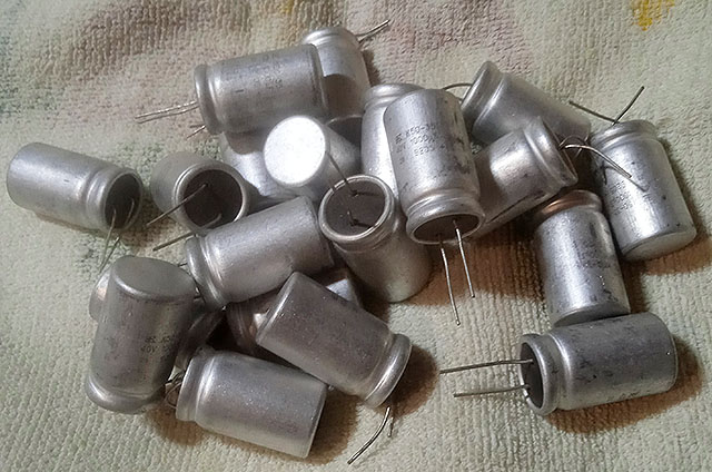

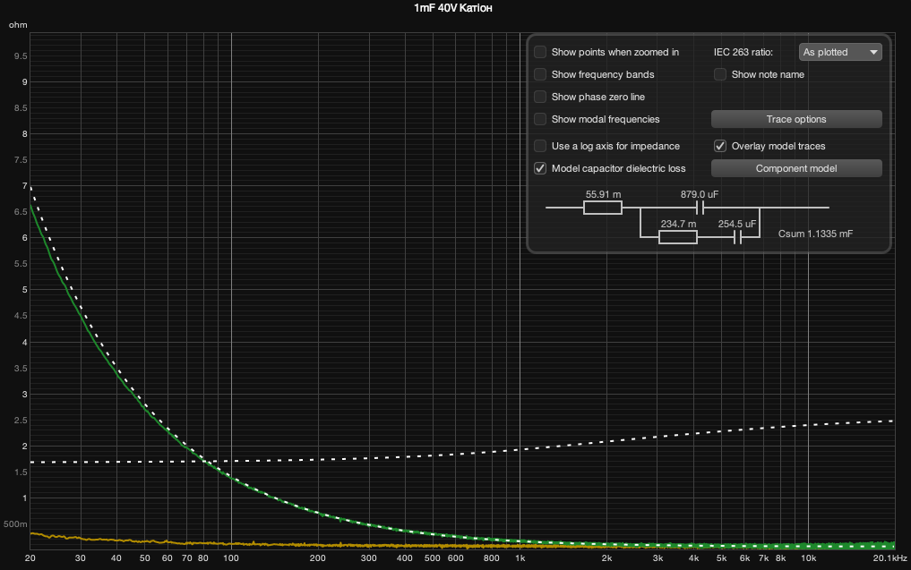

Взял оа ОЛуХе на "авось" Катионовские К50-35 1мФ/40В (1992г.в.) 80₴ обошлось.
пяток-второй уже наюзал в Аʼшник и ЛБП.
без "тренировок"
ZT-MD1 кажет тоже самое.
Не у всіх є ця можливість
REWʼою без проблем.
