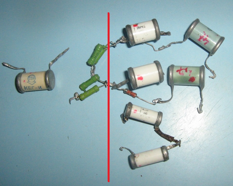

КБГ-МН и КБГ-И совершенно разные конденсатоы.
КБГ-И это Сименс Сикатроп, сделанный у нас на вывезенном из Германии оборудовании. Суперские емкости высшего качества.

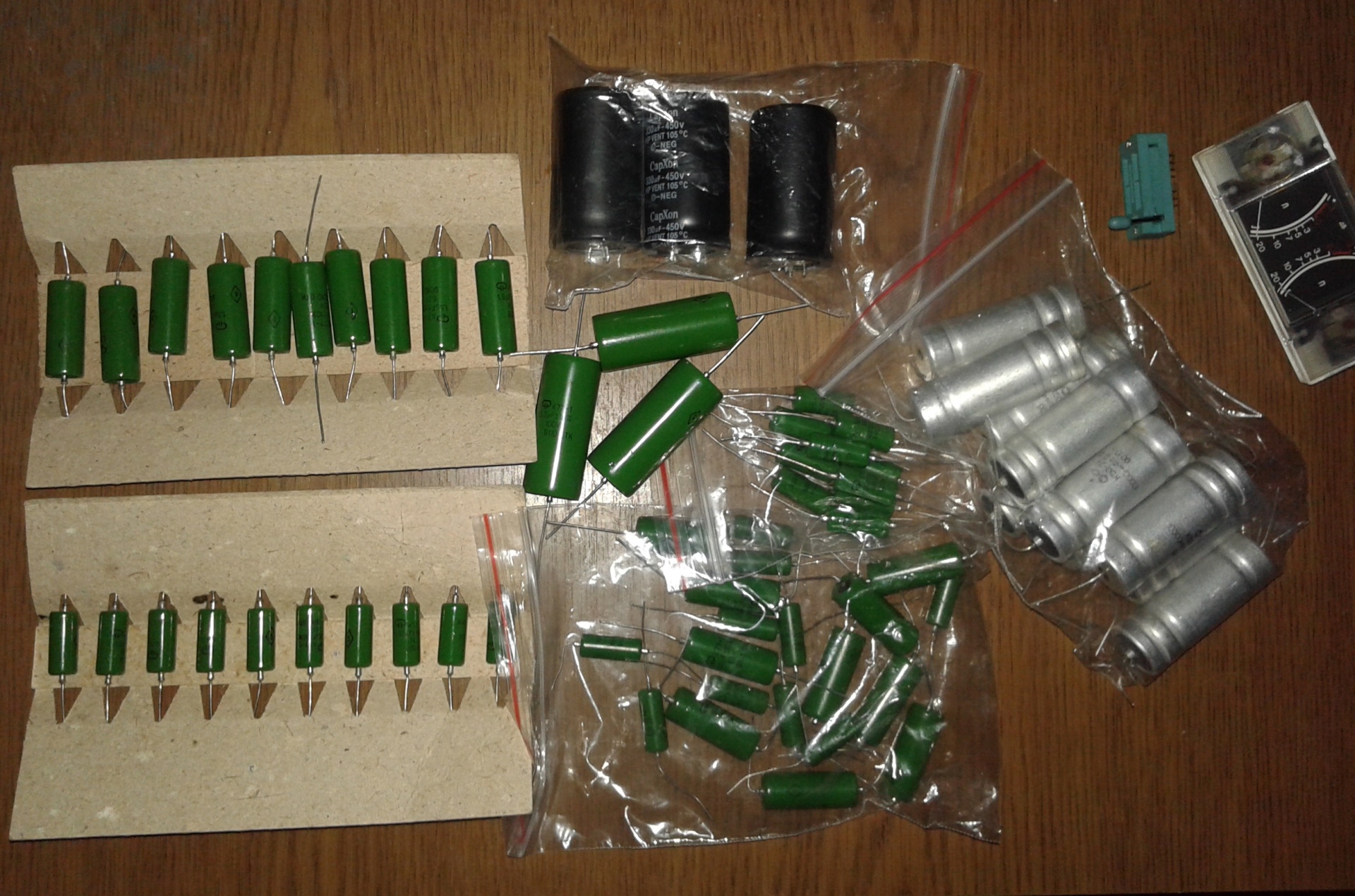

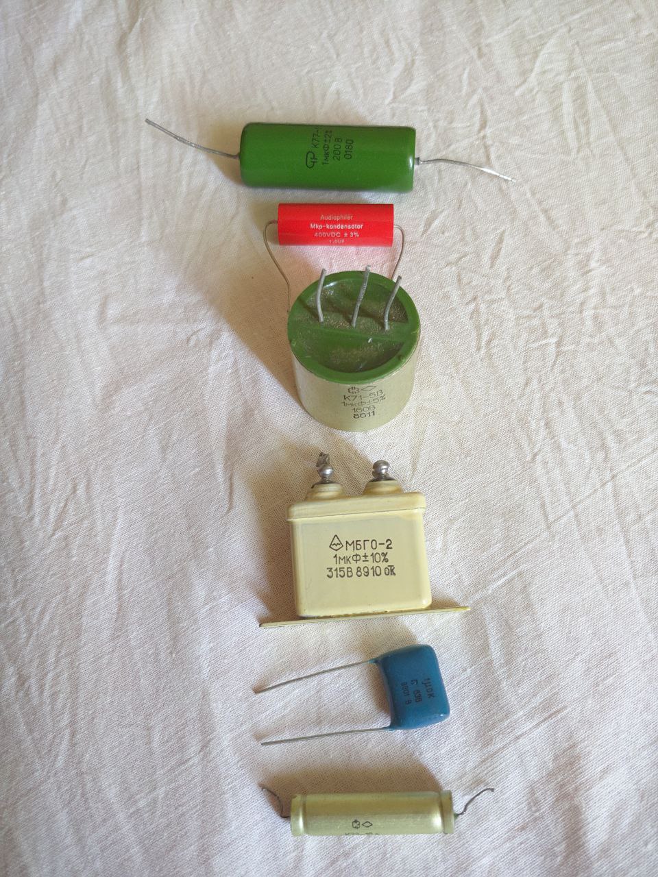

Вообще, скептично относился к разнице в звучании конденсаторов, одной ёмкости , установленных в акустические системы, но вот решил все своё добро замерить и прослушать и мнение моё изменилось. Подобрал максимально близкие номиналы, получилось от 1.028 до 1.040мкф, различия в ESR конечно были. Сначала замерял АЧХ конденсаторов, разница была только за счёт ESR и незначительных различий в ёмкости, а потом началось прослушивание ,раз по 7 каждый ,сравнивая каждый относительно с друг другом. Слушал отрезок рок трека ,с тарелками, гитарой, вокалом и с высокой динамикой. Как итог, от худшего к лучшему: 6 место: К73 16 на 63в относительно всех, ужасная каша, при высокой динамике трека, теряется разборчивость. Вероятно,если бы конденсатор был на 250в или 400в, показал бы себя лучше. 5 место: К73 17 на 63в относительно предыдущего нет такой каши, лучше ведёт себя в динамических моментах, но есть некая сиплость и резкость в звуке, не приятно слушать. 4 место: МБГО 315в. Значительно превосходит предыдущие, хоть и звучит более смазано, чем к73 17,но нет сиплости и резкости в звуке, в динамических моментах теряет разборчивость. 3 место: К71 5 160в на удивление,не сильно превзошел МБГО, звучит разборчивей, особенно в динамичных моментах, но есть легкая сиплость, как у к73 17, но не столь выраженная. 2 место: Audiophiler MKP 400v значительно превзошел все предыдущие конденсаторы, высокая детальность, звучит крайне чисто, при динамических моментах звучит отлично. Именно в этот момент тестирования я удивился,на сколько конденсатор может влиять на звук. 1 место: К77 1 200в относительно всех предыдущих, имеет чистейшее звучание, слышно каждый инструмент, в динамике очень разборчив, но главная его особенность, относительно Audiophiler MKP, более натуральное звучание тарелок. Так же, можно поставить на 2е место К77 1 100в, он так же имеет более натуральное звучание тарелок, но в некоторые моменты все же хуже, чем Audiophiler MKP. Не претендую на достоверность, но так себя "показали" конденсаторы, на моих динамиках, на мой слух. Вот как бы это все замерять правильно...
Скусываем стекляные изоляторы,срезаем крышечку,выковыриваем по бокам пенопласт,извлекаем рулончик.Паяем новые провода к торцам этого рулончика- не узнаём мбго 😉
МБГО хорошо в НЧ и в СЧ для акустич. систем, для ВЧ надо К71-4 и даже китайский МКР
Совершенно некорректное сравнение. Надо бы двойным слепым методом.
Тогда наверняка выяснится, что разницы между теми конденсаторами не будет.
Еще вопрос, отличите ли пленку от электролита, и какой из них будет лучше.
Zllator, нужно было ещё отслушать довольно распространённый К73-11, их ставили в акустику высшего класса.
Лично у меня их гора собралась, менял в место их на рolyрropilene в ВЧ.
Рolyрropilene лучше. К73-11 только для макетов на попробовать, как и К73-17, пока не найдете приличный

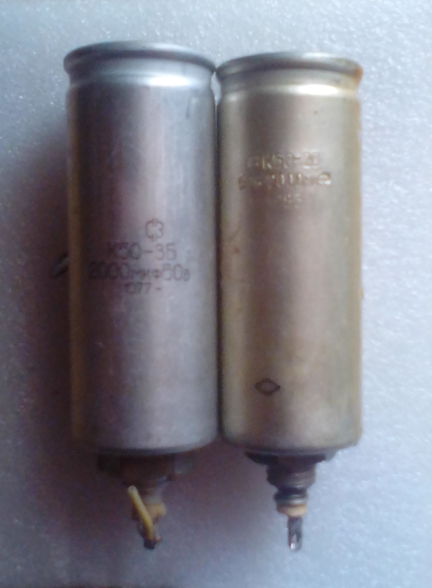

Ещё кучи К50-3, К50-3Б, К50-17, К50-20, К50-26.
3Б вроде хвалят, и вот вопрос - К50-3Б 77г.в. и К50-20 83г.в. ромбованый, один номинал, одно напряжение, один размер, оба живее всех живых(китайцев) в чем разница? Может 20й пришел на смену 3Б?

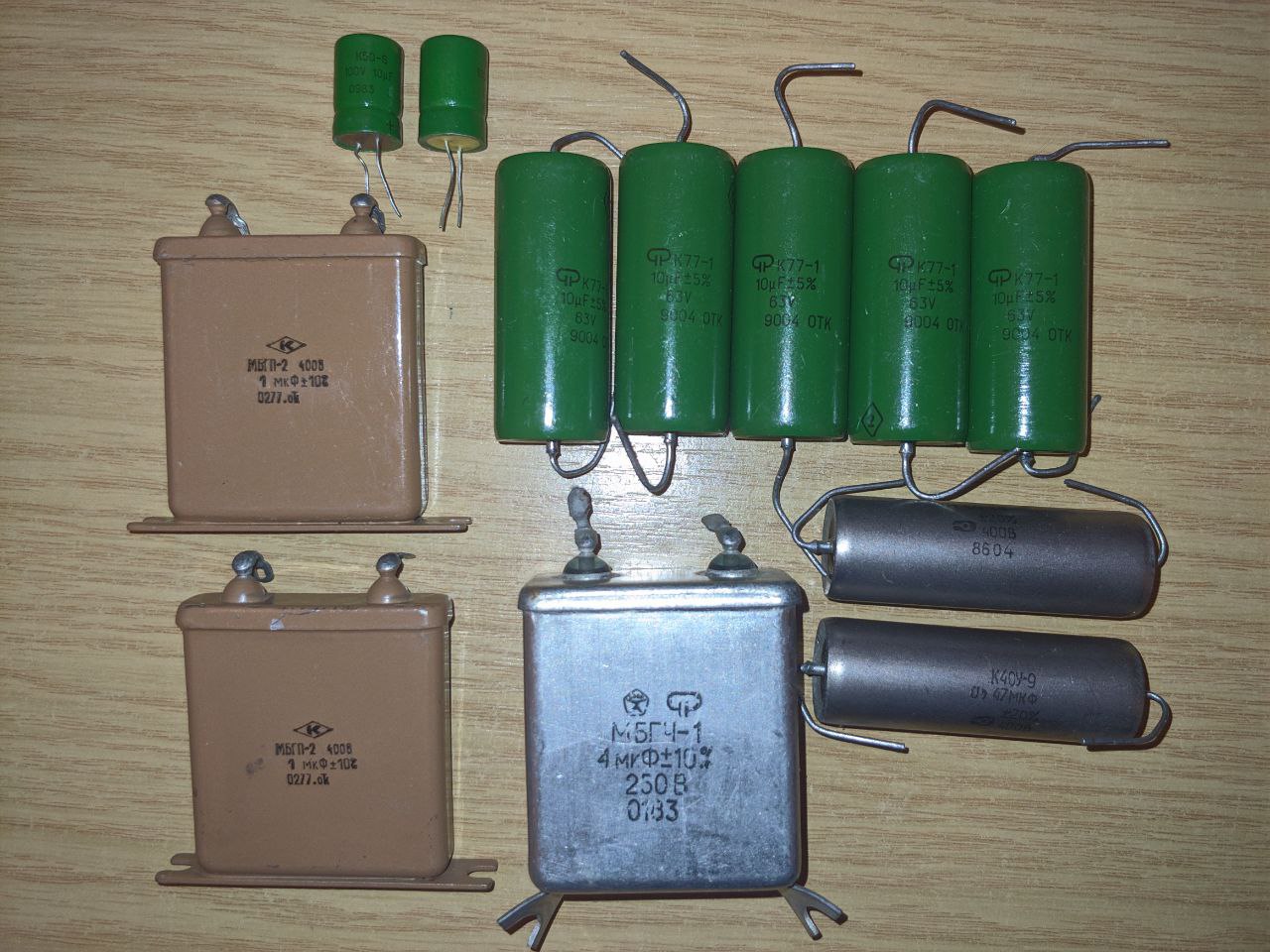

Прикупил небольшой лот конденсаторов. Цена за все: ~8$. Брал,в первую очередь, из за К77 1,но и К40у 9 радуют.Что удивило, данные К50 6 вообще в допуске,хоть и они 83го года.

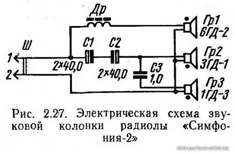

Некоторые проектировщики АС утверждают, что LC цепочка,что ставят в определённые АС, "звенит". Сглаживают этот эффект Мундорфом суприм масло-бамага ,а некоторые МБГО, МБГП, МБГЧ, КБГ.
Так и стоит в Симфонни с 2000 года, с заменой только на МБГО 2*20 мкф, и К71-5 1 мкф

Прикупил по дешёвке совдеповские кондёры ...К77-1 несколько номиналов на напряжения 63В ,100В и 400В и электролиты ёмкостью 10000мкф.
За 63шт. совдеповского плюс 3шт импорта отдал чуть более 1200 деревянных ( 20$).
Все конденсаторы живы , номиналы в допуске , 10%-ые К77-1 номиналом 1,5мкф имеют ёмкость 1,498-1,513мкф (в 1 % укладываются) ....электролиты так вообще все в плюсе по номиналу , имеют ёмкость 10970-11200мкф .
Более молодые :) импортные электролиты ...все в минус на величину 10% по ёмкости ...но все в допуске.

Хорошая покупка. А на 400в какой номинал к77 1? В документах пишут,что существуют к77 1 1мкф на 400в,но таких даже на фото не видел,даже мои к77 1 1мкф на 200в в сети нет на фото. К77 1 3.3мкф 100в вот эти интересные, если миксовать с 0.68-2.2мкф 100в можно подобрать к 8-4омным ВЧ,частенько такое необходимо.
Уважаемый Юрий Робертович, а что лучше, КБГ-И или к40у9?
Робертович скажет свое. А как по мне, так без разницы.
Главное, не насиловать их перегрузкой по напряжению.
У КБГ-И размер небольшой, емкость маленькая у сравнительно высоковольтных.
У К40У-9 размер побольше, ассортимент шире.
Оба герметизированные, что осень важно.
КБГ-И, они же старые Siemens Sikatrop такие же
Siemens Sikatrop эти

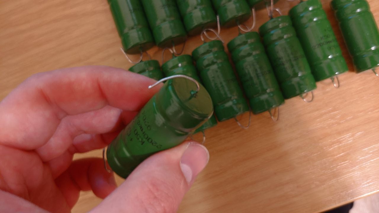

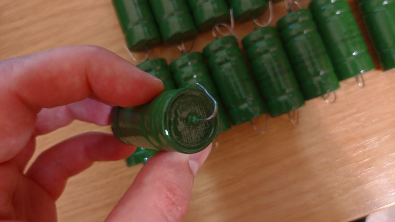

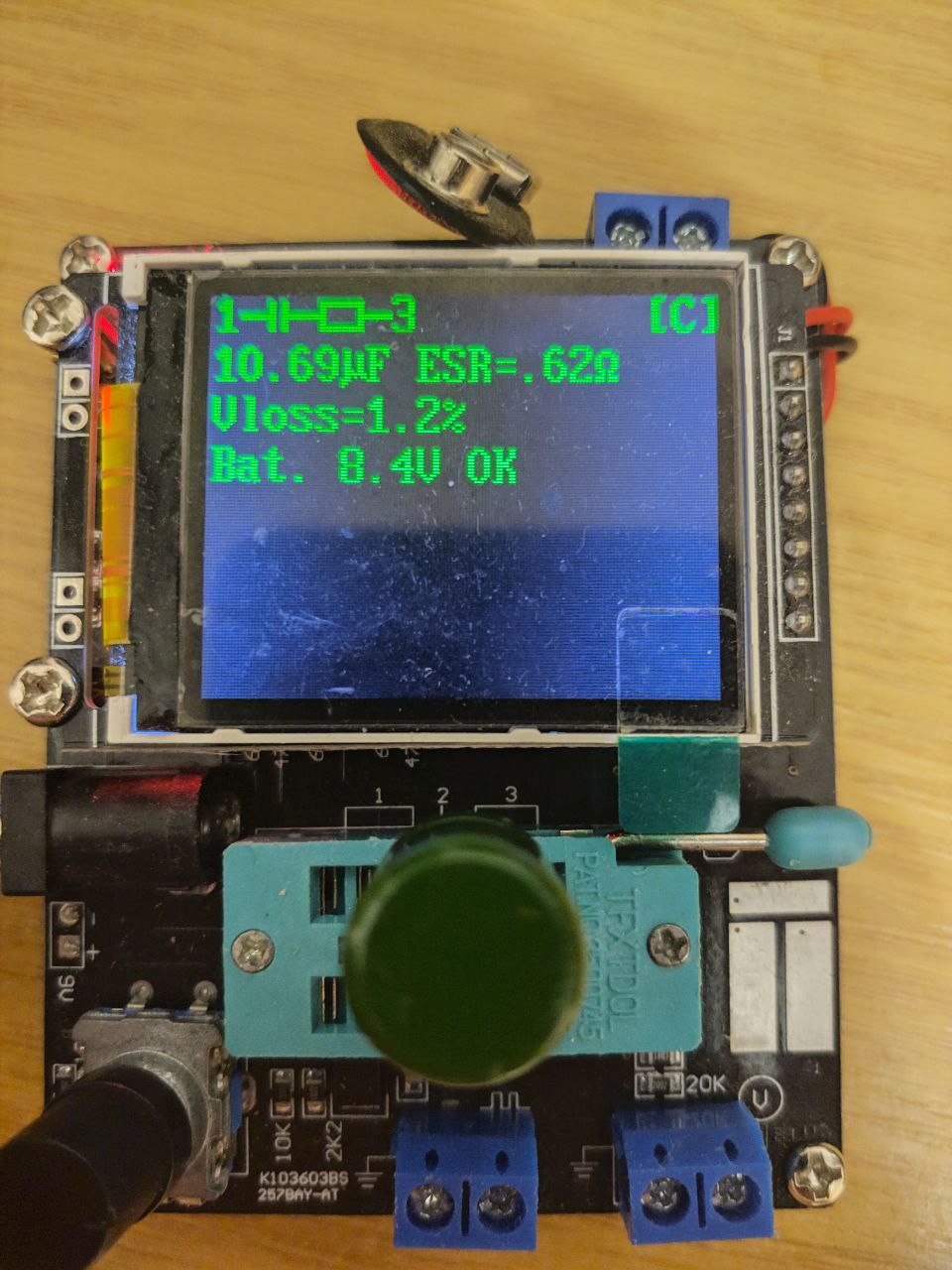

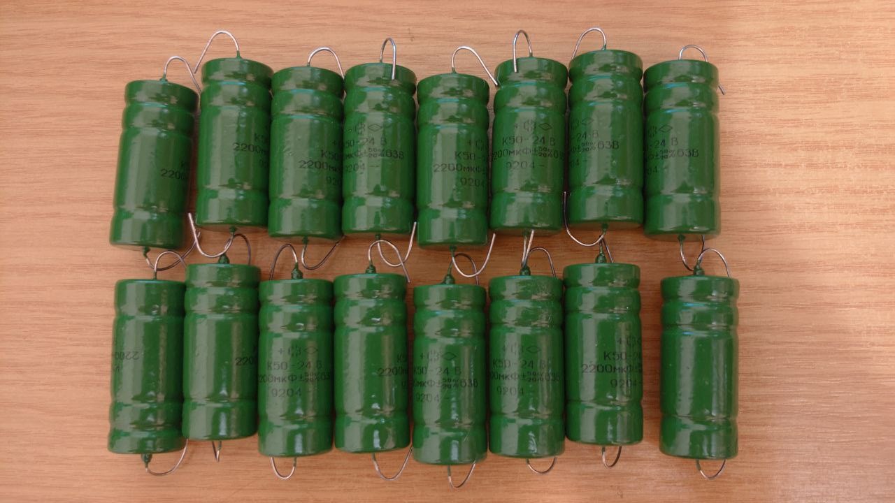

Прикупил не дорого к50 24 2200мкф 63в. Не использованые, были в заводских коробках, военная приёмка. Разброс по ёмкости от 2000 до 2450мкф. Утечка от 0.9 до 1.6%. ESR на коротких проводах от 0.02 до 0.04ом. Очень хорошо покрашены толстым слоем краски. Очень доволен покупкой!

Каждый, кто "в теме", был бы доволен.
Они и в "гражданском" виде отлично и безотказно работали. А что уж говорить о "милитари".
