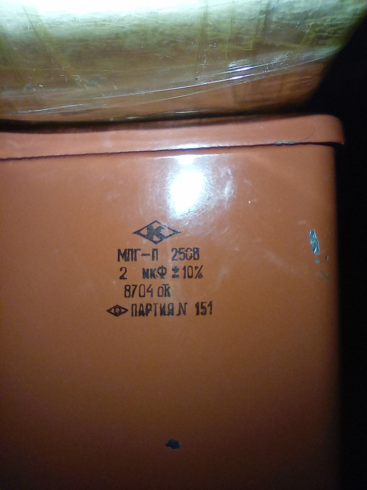

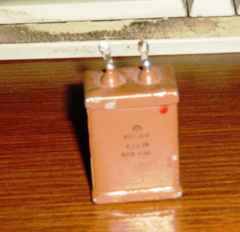

Есть такой. Вопрос: 250 указано постоянка или переменное? Кто применял?

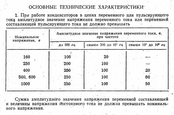

Всё предельно ясно написано.

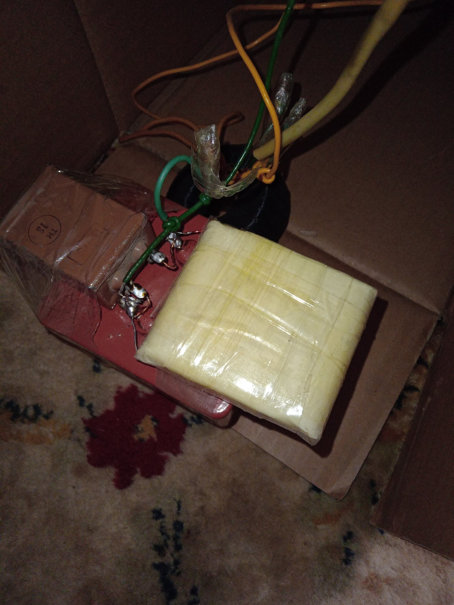

МПГ-П 2мкФ 250В . Внутри 4 парал. конд. по 0.5мкФ. Замотанный скотчем - это 1 конд. 0.5. На Вч динамик нормально.
МПГ-П 2мкФ 250В . Разматывал рулон - фольга и полистирол.
Только габарит большой.

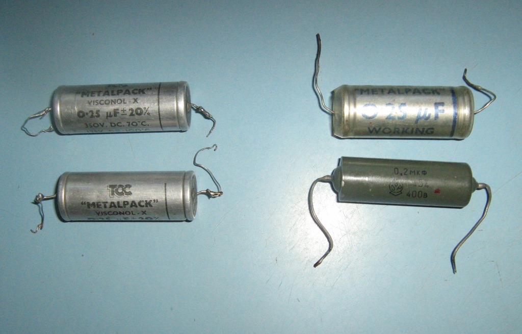

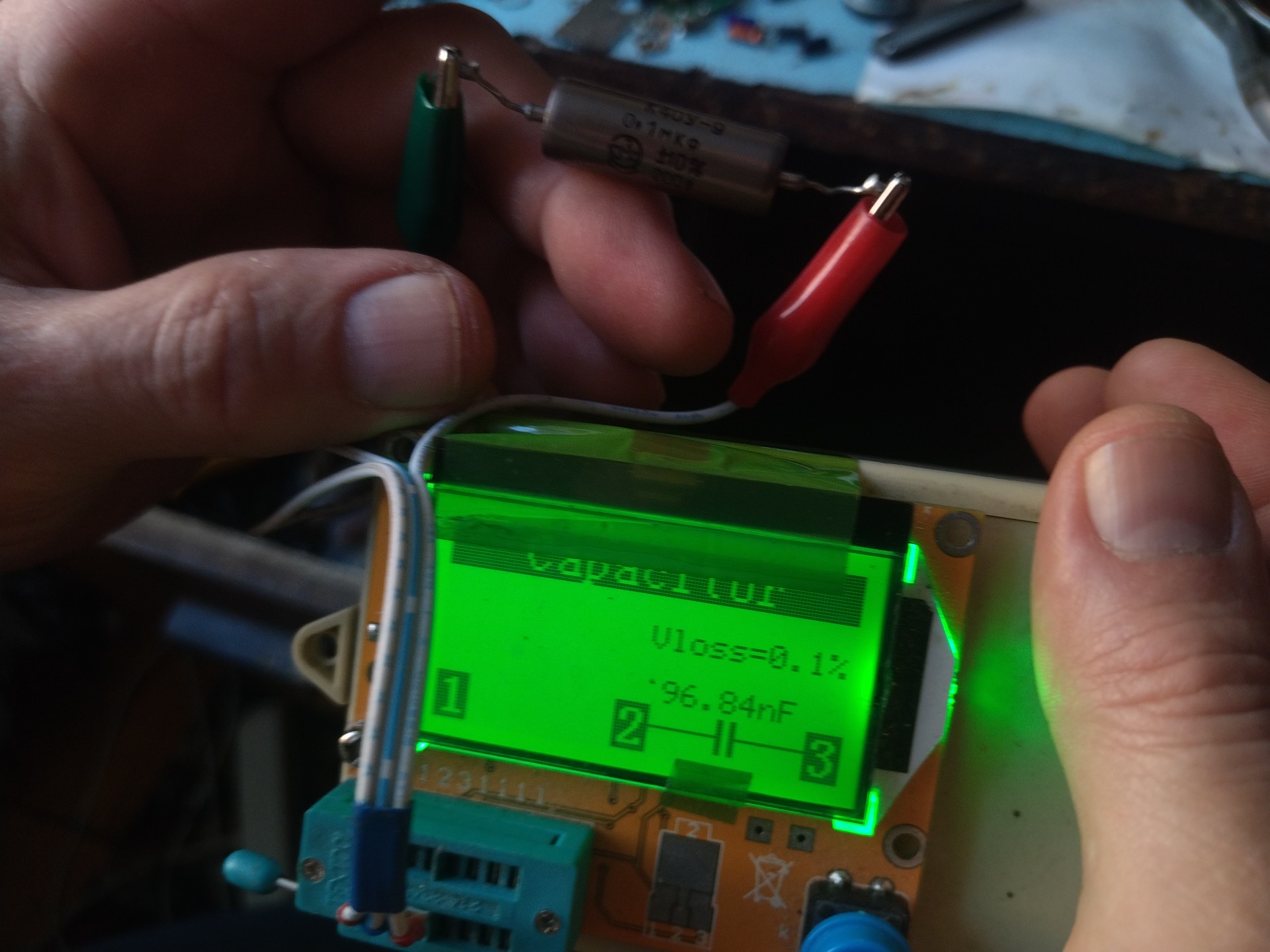

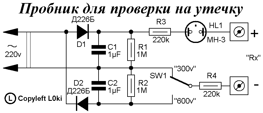

Zllator, а если его проверить на утечку простым способом, а не esr tester, он покажет по неонке, и запустить его подальше в ж...
Есть два коденсатора слева ТСС древние, L-метр показывает 0,6-0,7 мкф, пробником видно, неонка даже не гаснет(!), утечка охеренная, показываю для примера и не задавали вопросов, а почему не работает

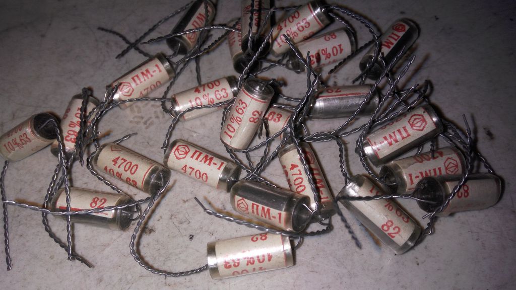

Полистирол характеризуется высокими диэлектрическими показателями, химической стойкостью, водостойкостью и хорошими оптическими свойствами. Для электроизоляционных и антикоррозионных целей используются полистирольные лаки .
Полистирольные ПМ-1 . Десятилетиями работают без утечки.

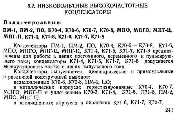

МПГ-П, металлопленочные ГЕРМЕТИЗИРОВАННЫЕ в прямоуг. корпусе

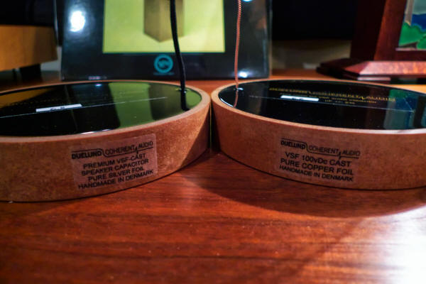

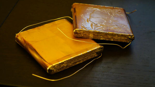

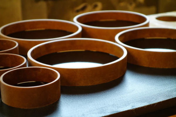

Кто мешает сделать так.
13 labels-of-the-6.8-uF-CAST-Silver-Cap-next-to-the-Cu-CAST-cap1.jpg14 Raw-Silver-Foil-Winding.jpg15 Duelund-CAST-capacitor-rings.jpg

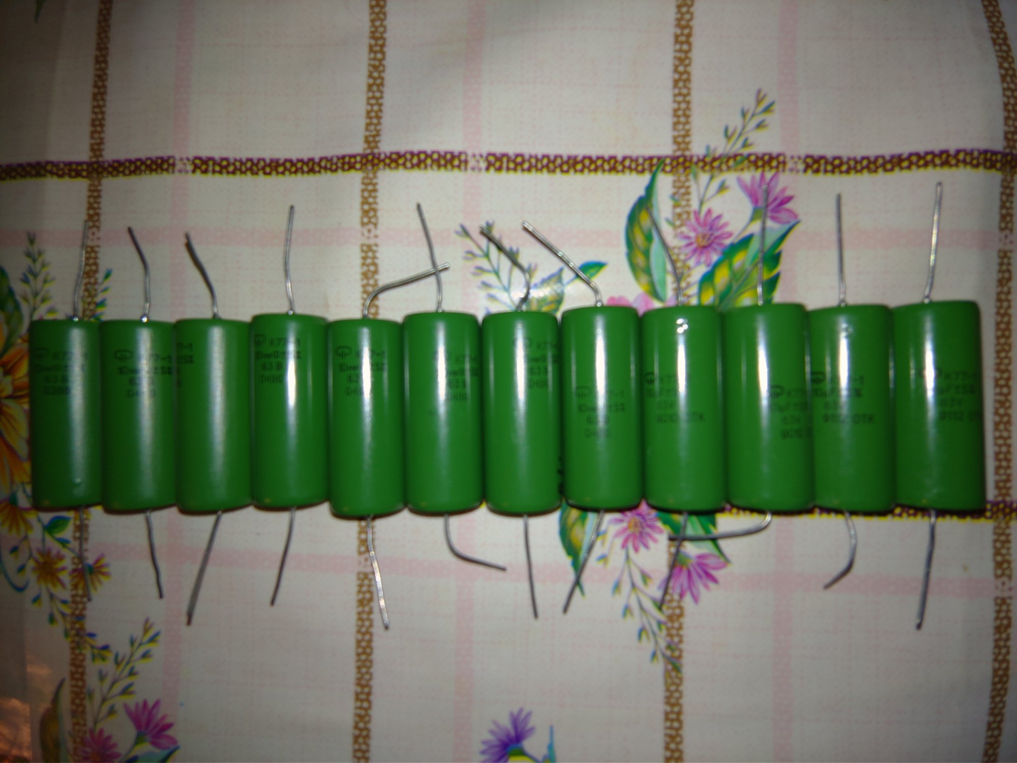

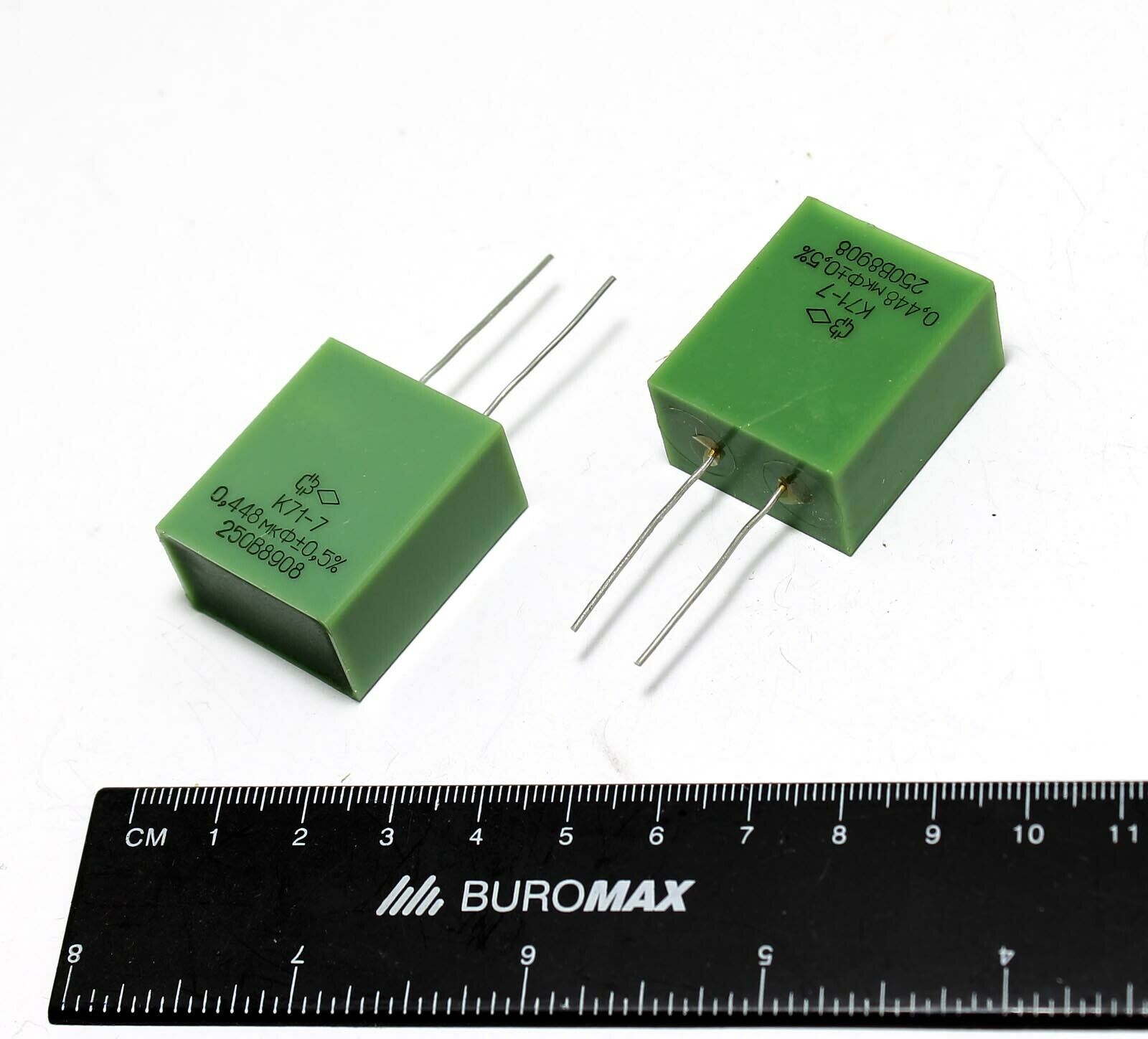

металлопленочные к71-7 .

МПГ-П, металлопленочные ГЕРМЕТИЗИРОВАННЫЕ в прямоуг. корпусе, здесь НИГДЕ ни слова про металлобумагу. А герметизированные, потому работали в жестких условиях
МПГ-Пметаллоплёночный полистирольный герметичный в прямоугольном корпусе . Металлобумага- это для примера. Раздеванием конд. перестал страдать лет десять назад. Полистирол влагу из атмосферы не всасывает , в отличии от бумаги ( хоть чем пропитанной).

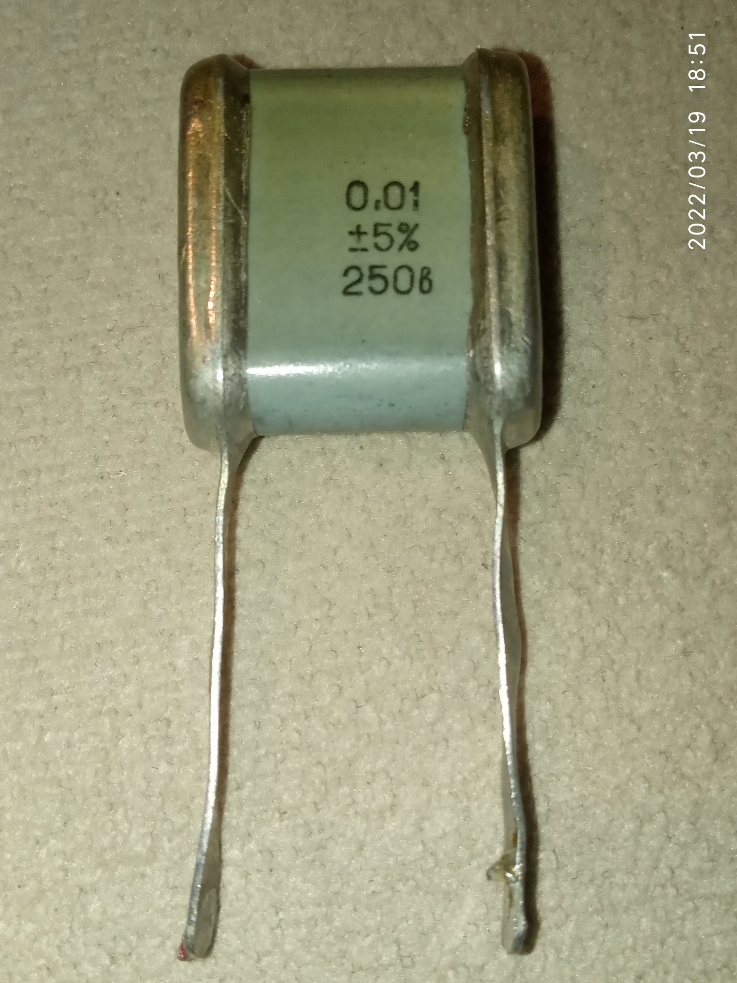

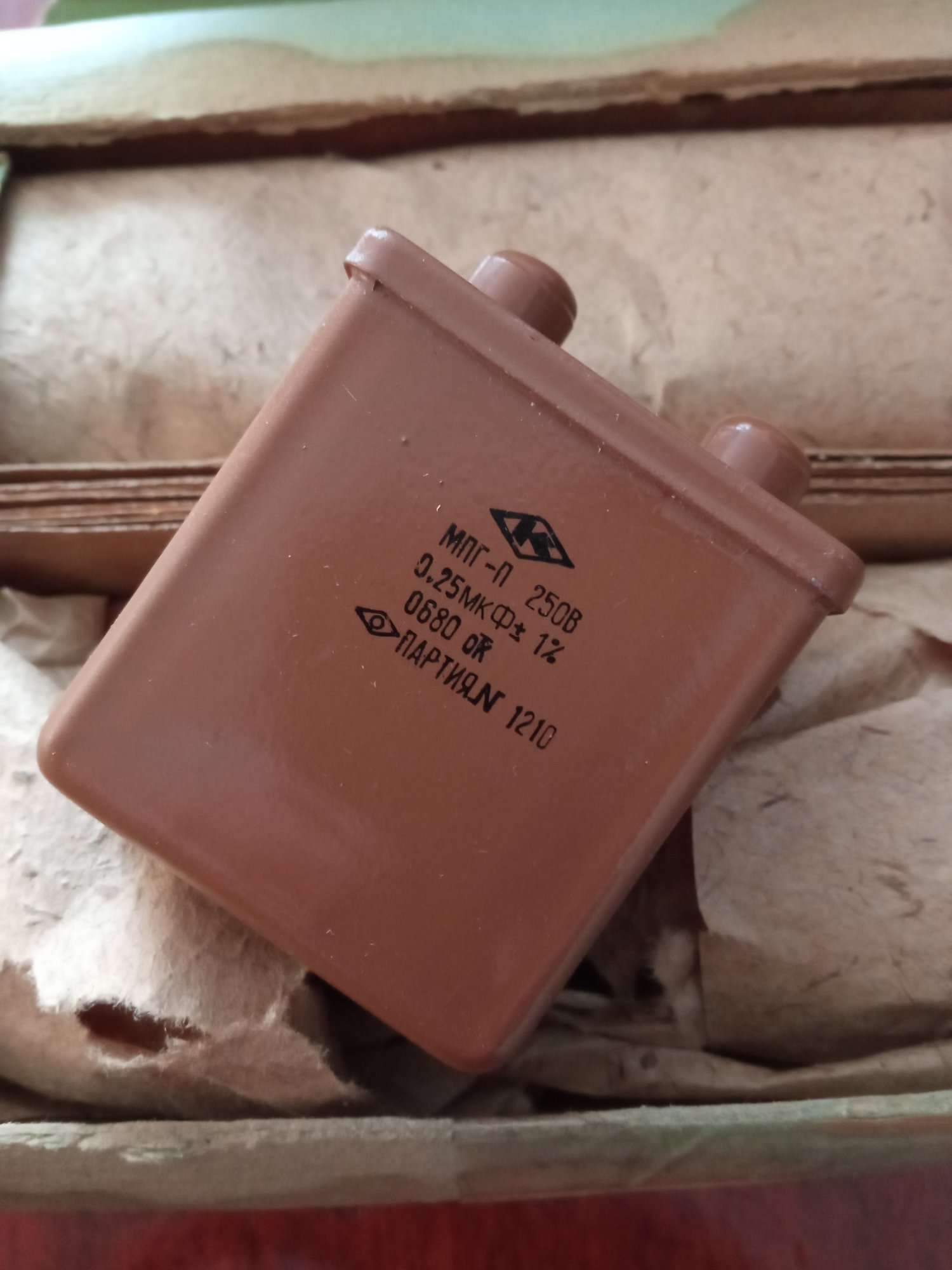

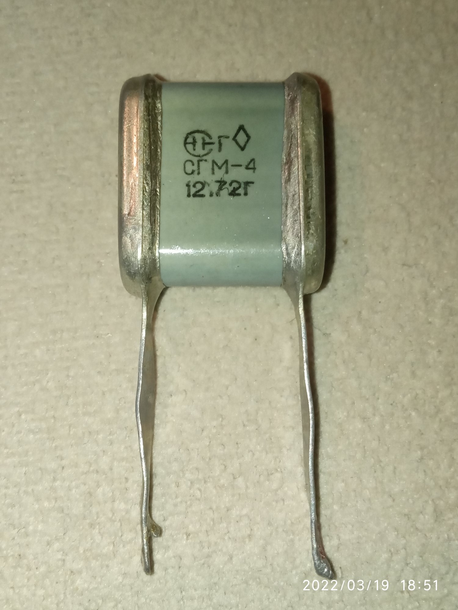

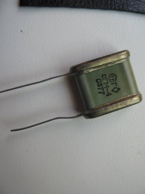

Добрый день!!!
...мечтаю найти пару вот такому кондЁрчику...
Может, завалился у кого одиночный, ненужный?

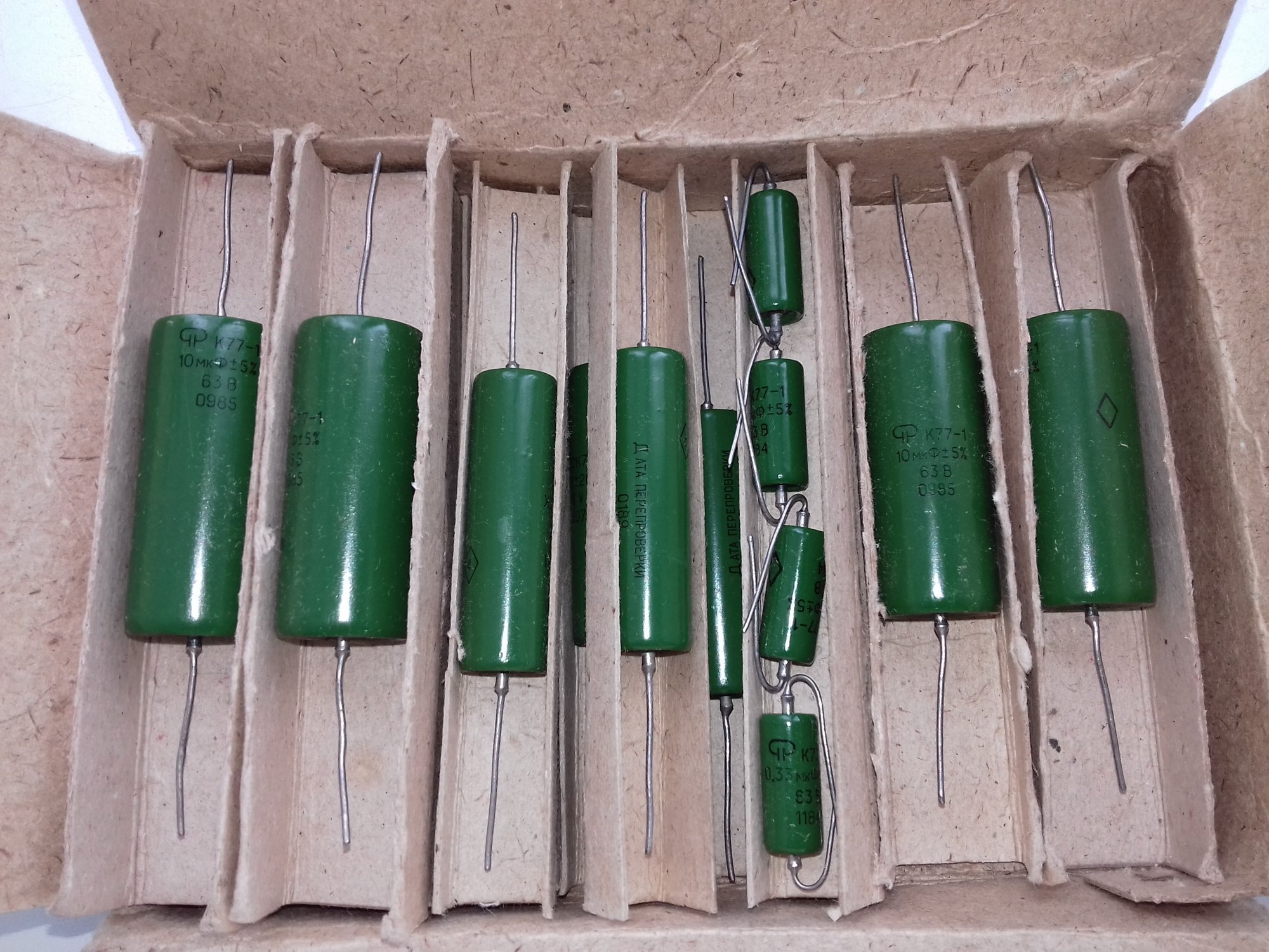

Прислали и мне, начинаю менять в акустике.

Классный прибор. Правильно Трошкин сказал, что надо проверять на максимальном вольтаже. Взял очень древний и модный кондей, так китайская приблуда показывает, что всё ОК, а у этого неонка так и не погасла.
А у электролитов как утечку проверить? У меня абсолютно у всех, даже 10мкф. неонка горит, не гаснет.
Через диод и резистор, от сети, если на высокое напряжение, сначало~100ком, потом уменьшают ~10ком. Периодически разряжают 20-30ком, для старых конденсаторов до суток.
Нисзковольтные через ~1ком заряжать, ~1ком разряжать. Напряжение зависит от кондесатора
Т.е., прежде чем проверить "холодный" электролит ему нужно сделать "зарядку-разрядку" часов на несколько, а потом уже этим прибором смотреть?
Новые до нескольких минут, старые от часа до суток, пока отформуются. Электролиты без толку смотреть, если только старые и высоковольные.

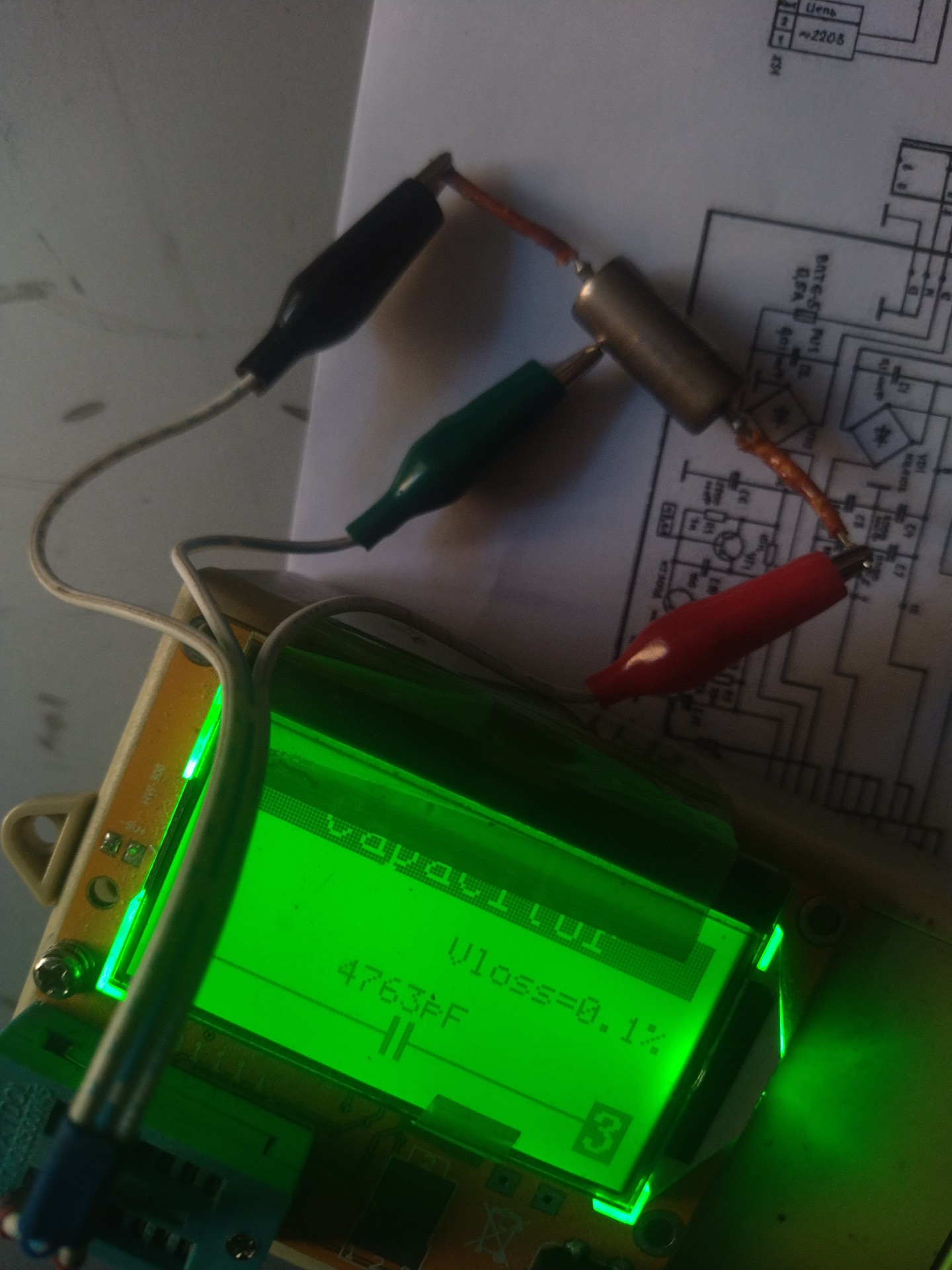

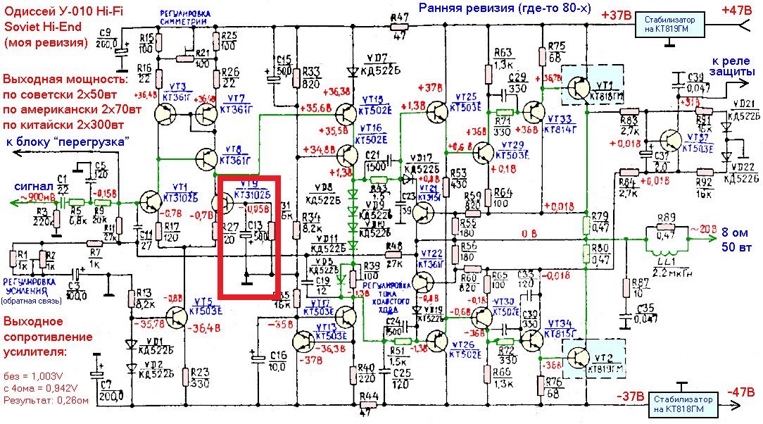

И чем это плохо? По замерам esr testerom,вроде очень не плохой.Вот сюда в Одиссее 010 хочу его впаять.

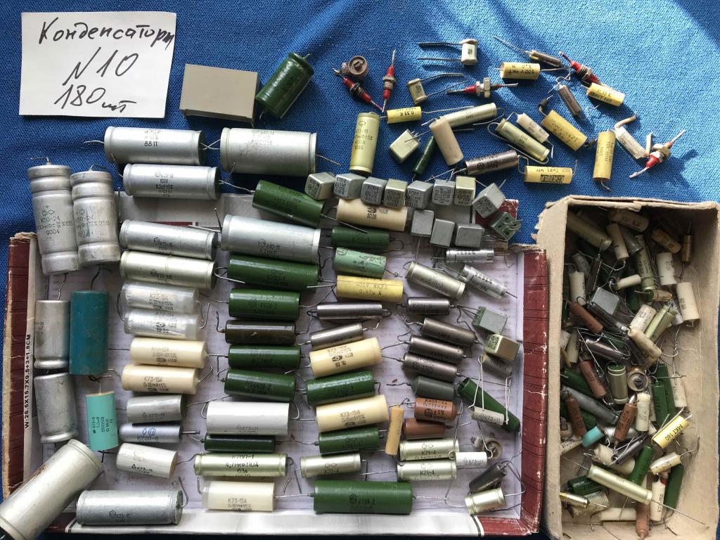

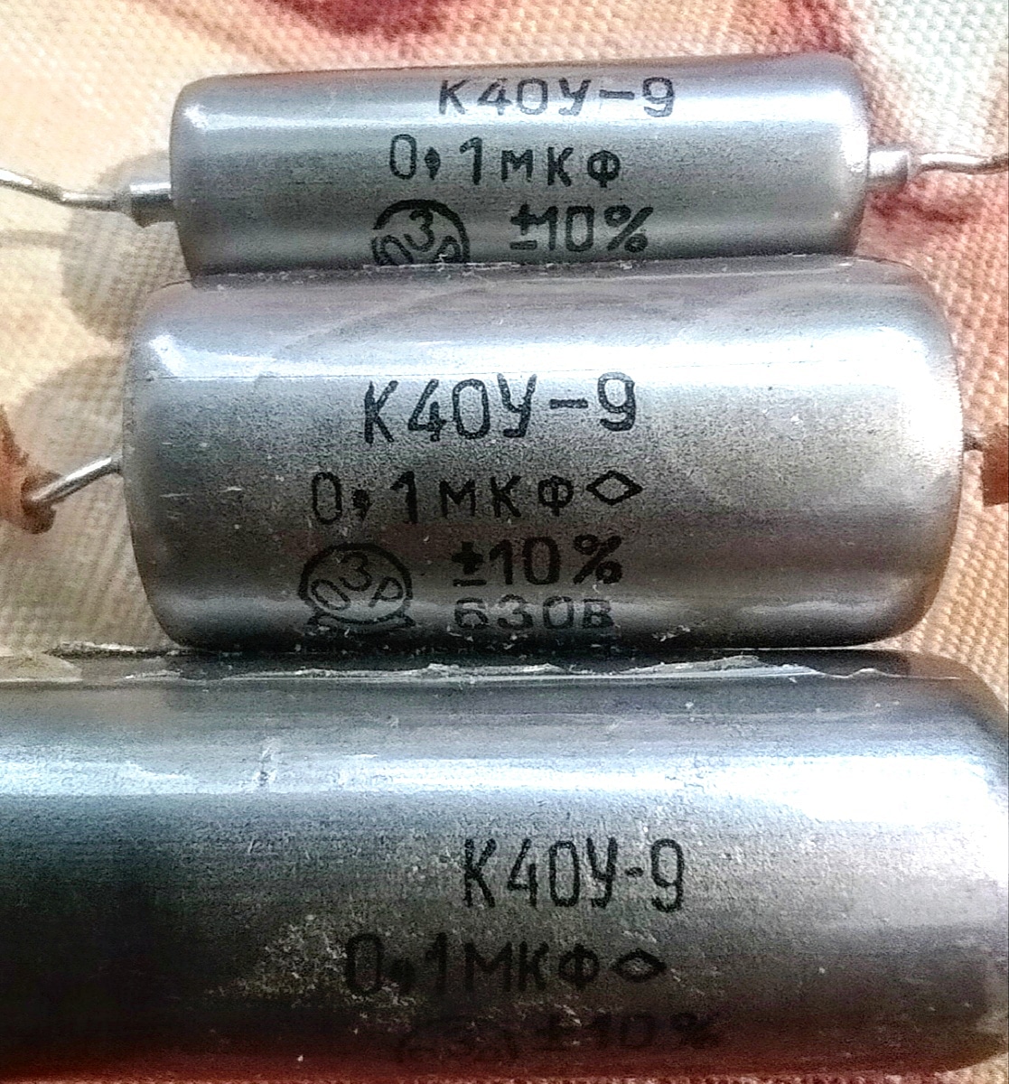

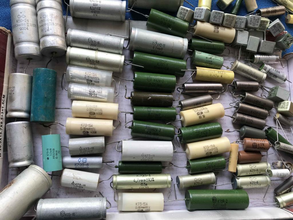

Прикупил не дорого(за все 5$) кучу разных конденсаторов.Тут и к73 16 и к71 4 есть, а так же к40у 9.
rd_10_kondensatory_180_sht_rasprodazha (2).jpgrd_10_kondensatory_180_sht_rasprodazha.jpg
к50-24, к73-16, к73п-3, к40у-9, к40п-2, к71-4 класс!
Добрый день!!!
мЯчты сбываются...
пиши в личку , но если слово "боксберри" ни о чем не говорит , даже пальцем не пошевелю smile_11
