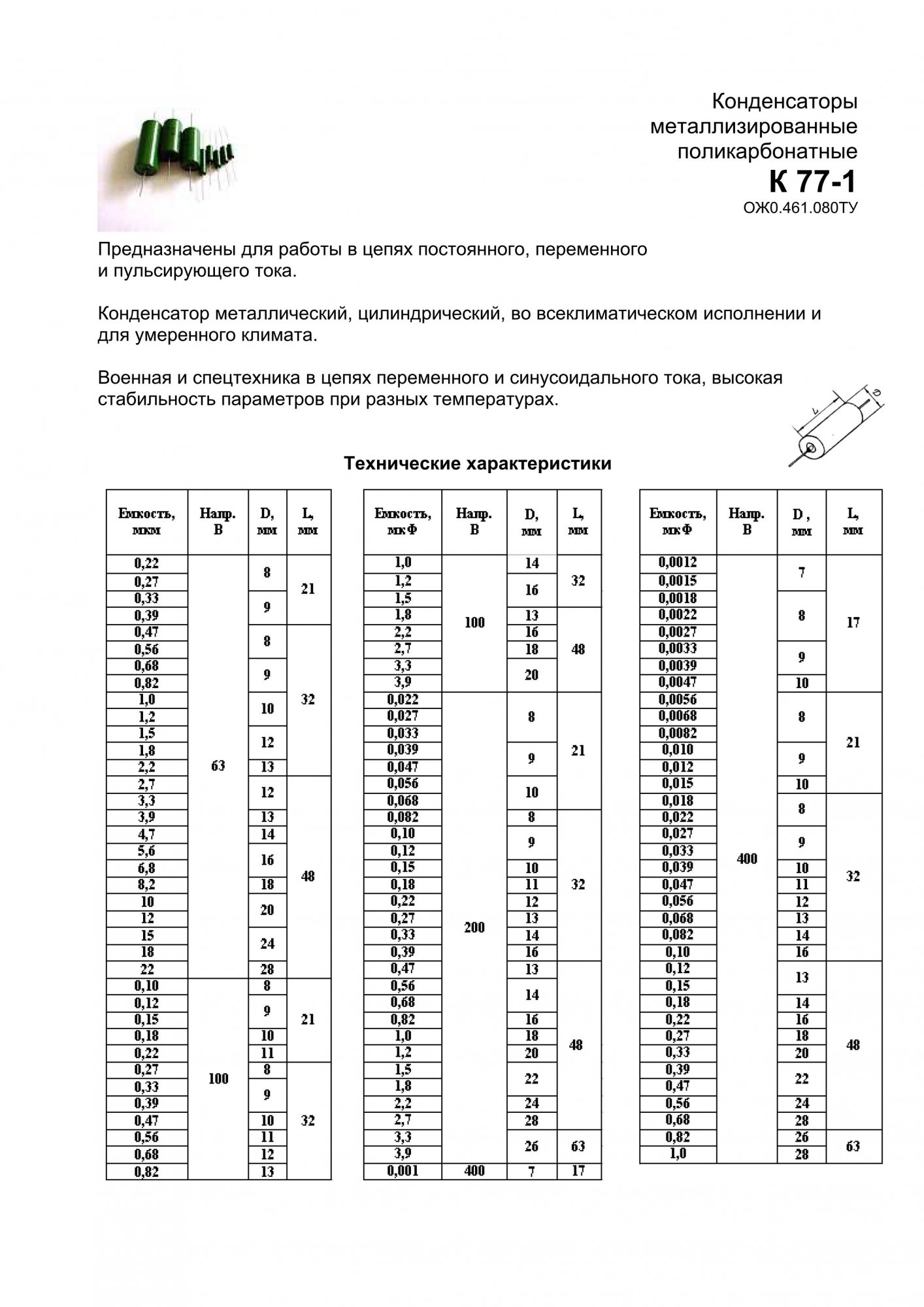

К 77-1 обкладки металлизированные. Фольговых не так много.

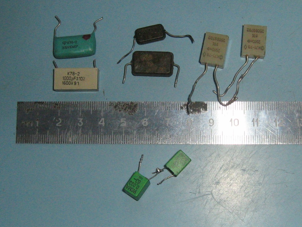

Всем здравствуйте!Я новенький на форуме.Решил собрать винилкор-р на старых импортных *германцах* (ламповый слушаю).В коррекцию есть конд-ры КСО,К71-7В и К40У-9.Какие будут *вкуснее*?

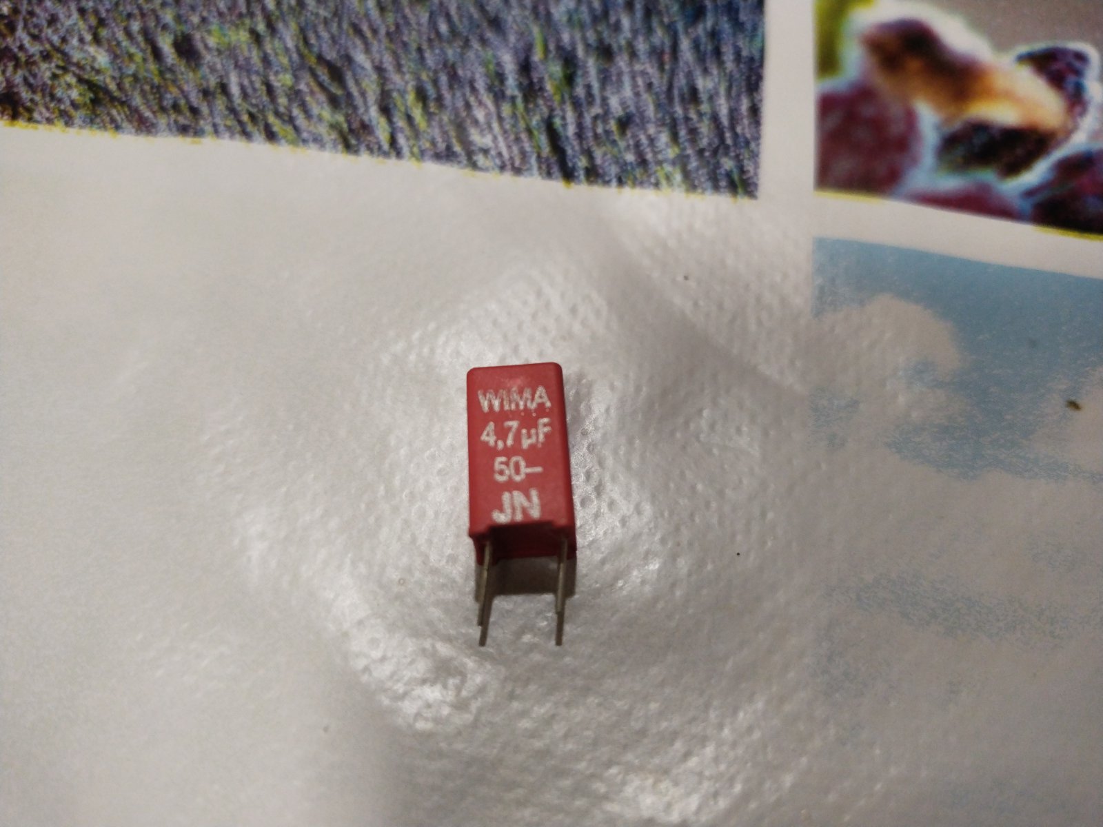

А вот такую виму можно в звук?
МКР 10, Вима полипропилен
Китай НЕР не может быть лучше

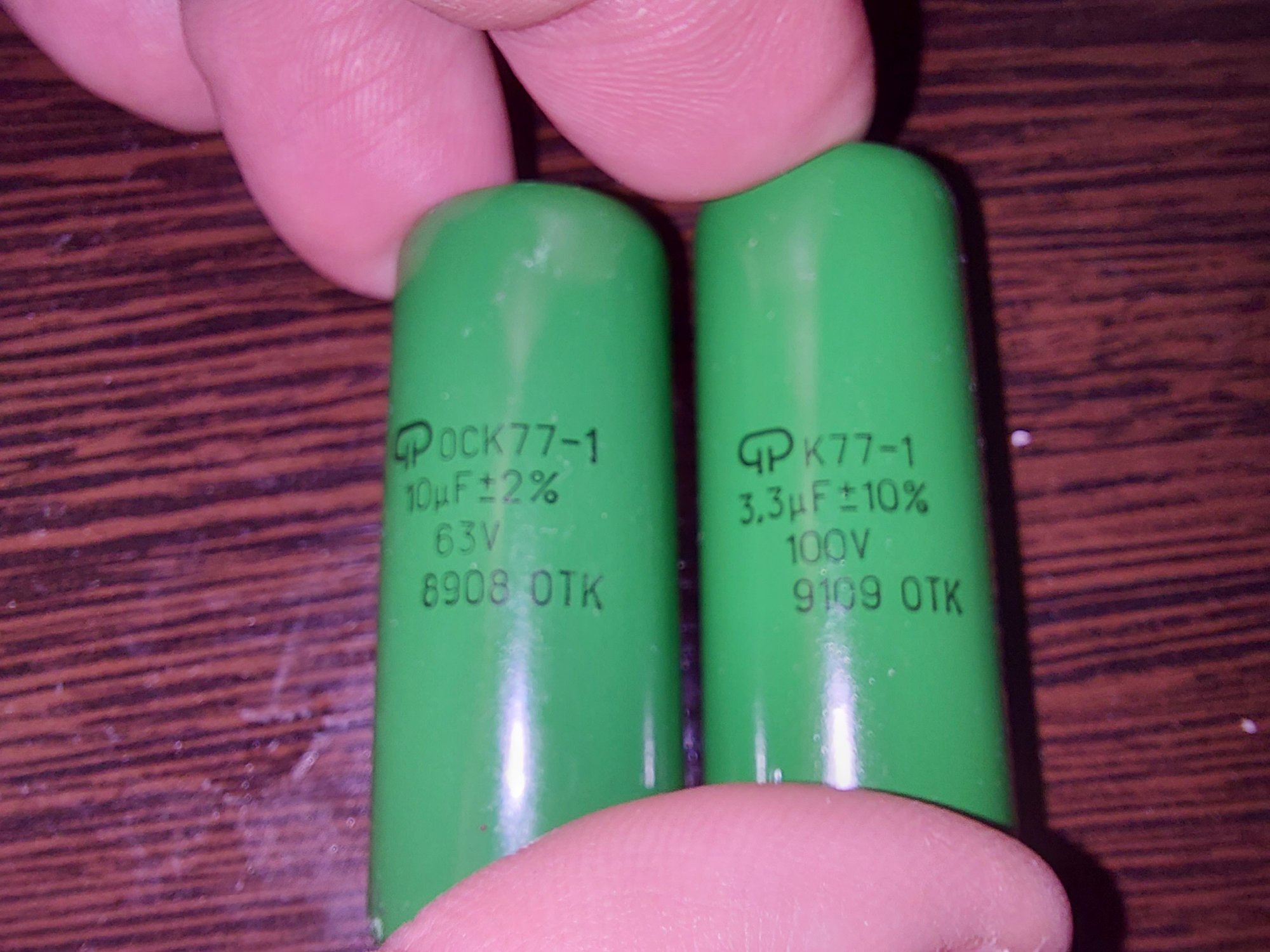

А, хто знает, в чём отличие кондёров "К"от "ОСК" .
У меня: К77-1 и ОСК77-1
К77-1 с ромбом, ВП

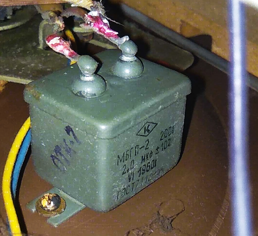

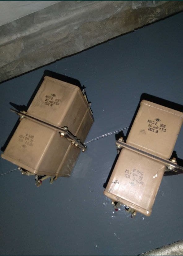

Вчера радиолу отправлял
МБГП-2, средней паршивости конденсатор

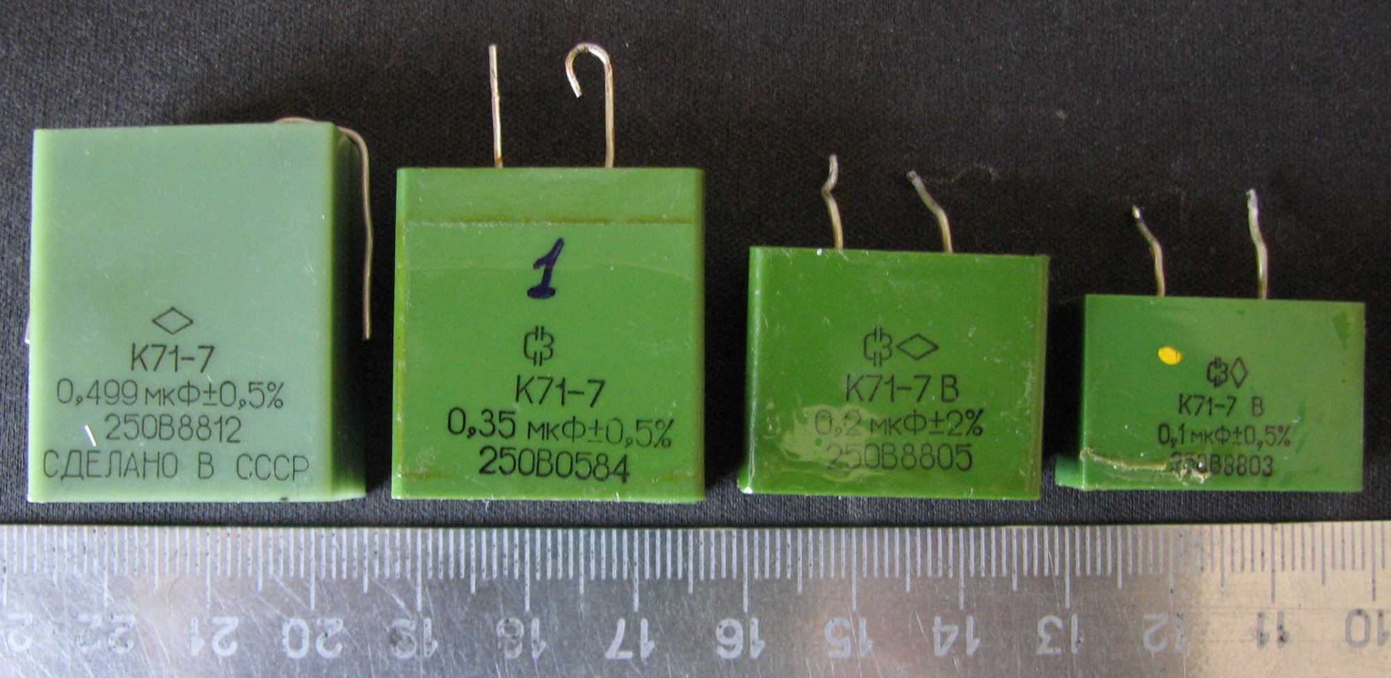

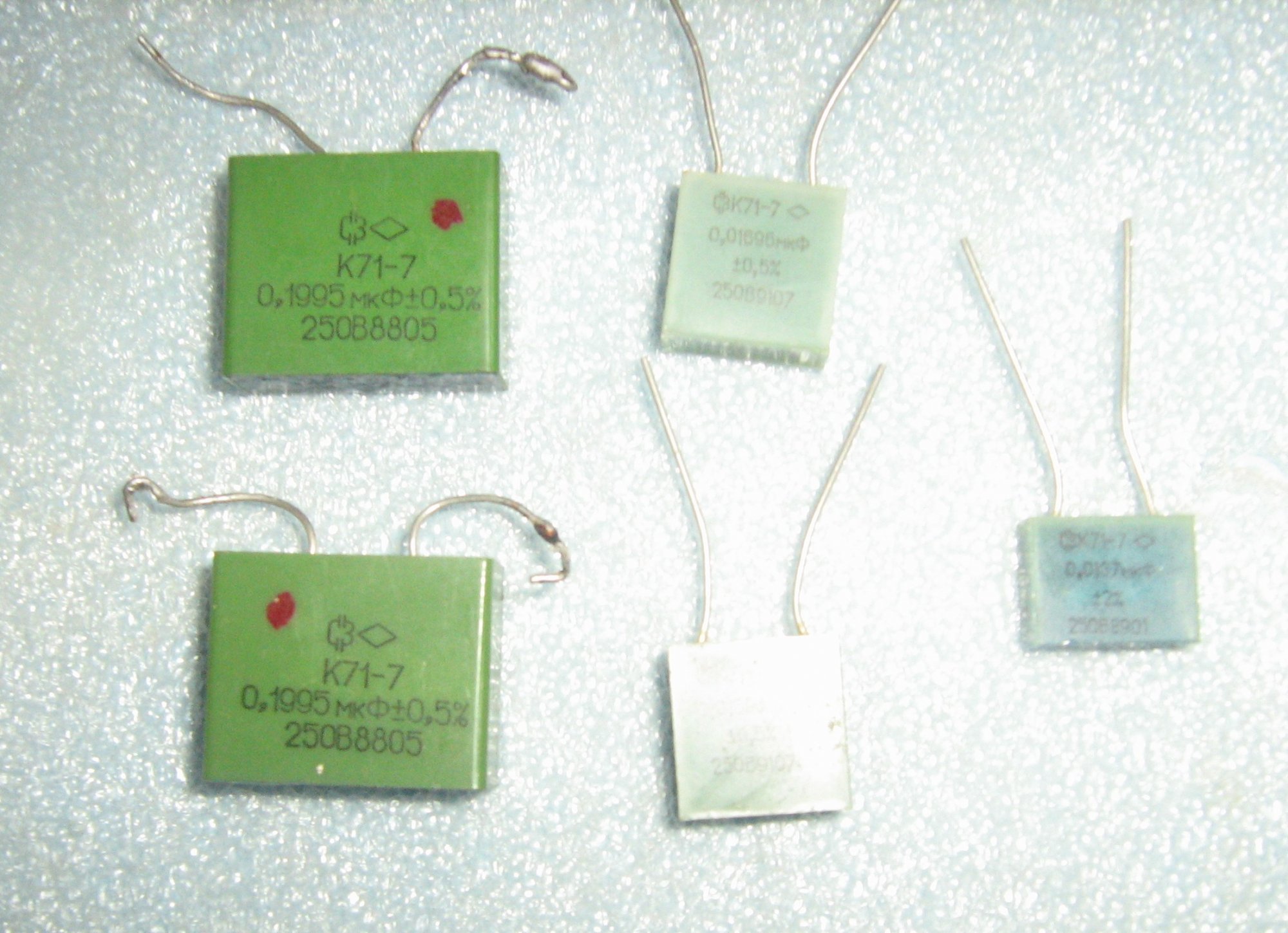

К71-7 такие

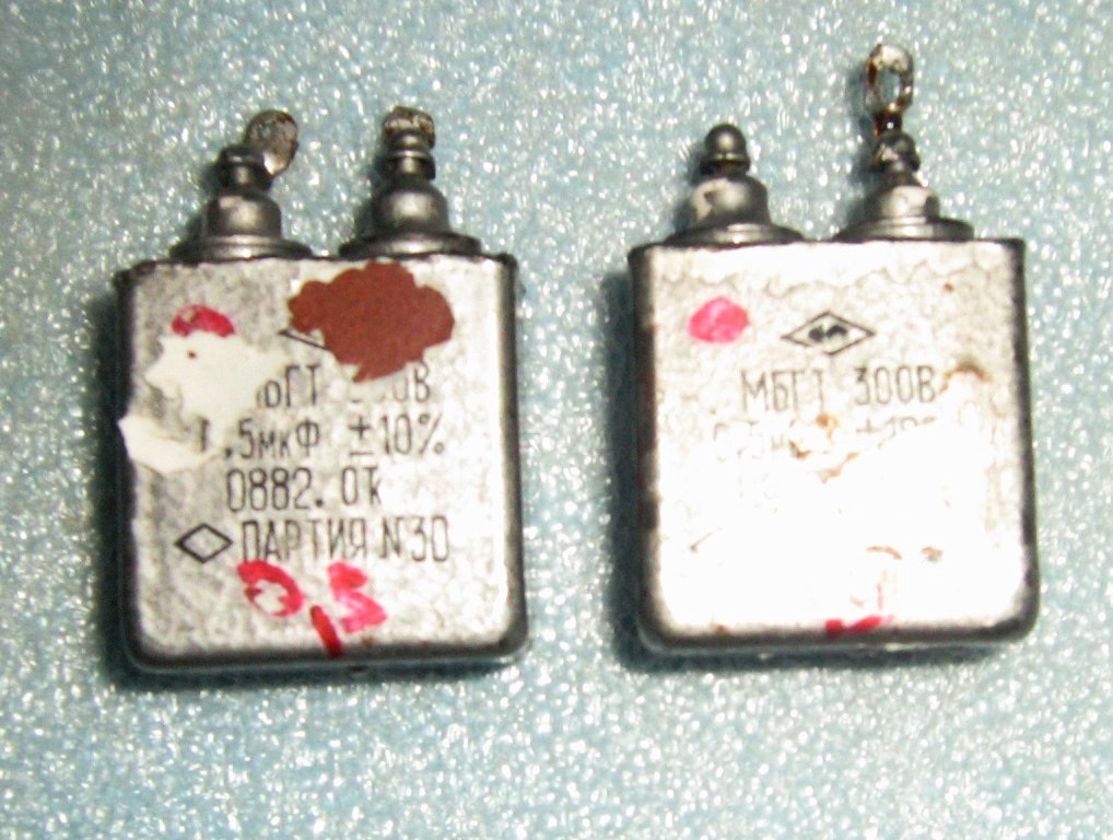

МБГТ - ВСЕ, МГБП ничто. Только мотор крутить

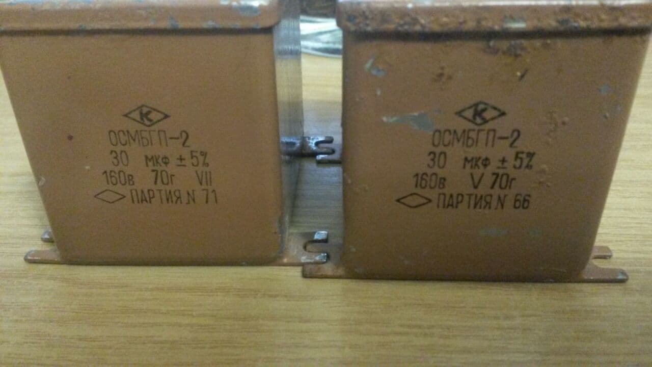

Вот такое редкое чудо купил 1976года выпуска. 8шт и ещё у меня есть 2шт ОСМБГП 1970го, тоже 30мкф. В отличии от МБГО,ниже ESR и выше точность номинала.Вероятно,это из за того,что МБГП состоит из 6ти рулоном по 5мкф, а МБГО из 3х по 10мкф. На НЧ и ,иногда, СЧ в самый раз,особенно если вспомнить тесты ,из этой темы, МБГП 15мкф, а он ,вероятно,состоит из тех же рулоном, по 5мкф.

По моим наблюдениям, МБГО вполне хороши на НЧ и СЧ,но в теории ,МБГП лучше за счёт количество "рулонов" конденсаторов,а так,они аналоги. На ВЧ вообще этих "рулонов" всего один(зачастую),тут и ESR выше и сопутствующие с ним проблемы(скин эффект в том числе).Тут уж лучше полипропилен поставить. Это чисто моё мнение,поправьте аргументами ,если я не прав.

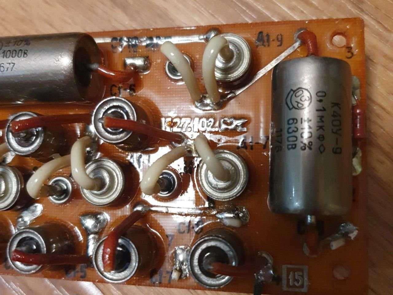

Вот с разборки плата с осциллографа продают 8 шт к40-у9.
Есть смысл заморачиваться их покупать вслепую?
к40-у9 ничего не сделается, тем более все залачено.

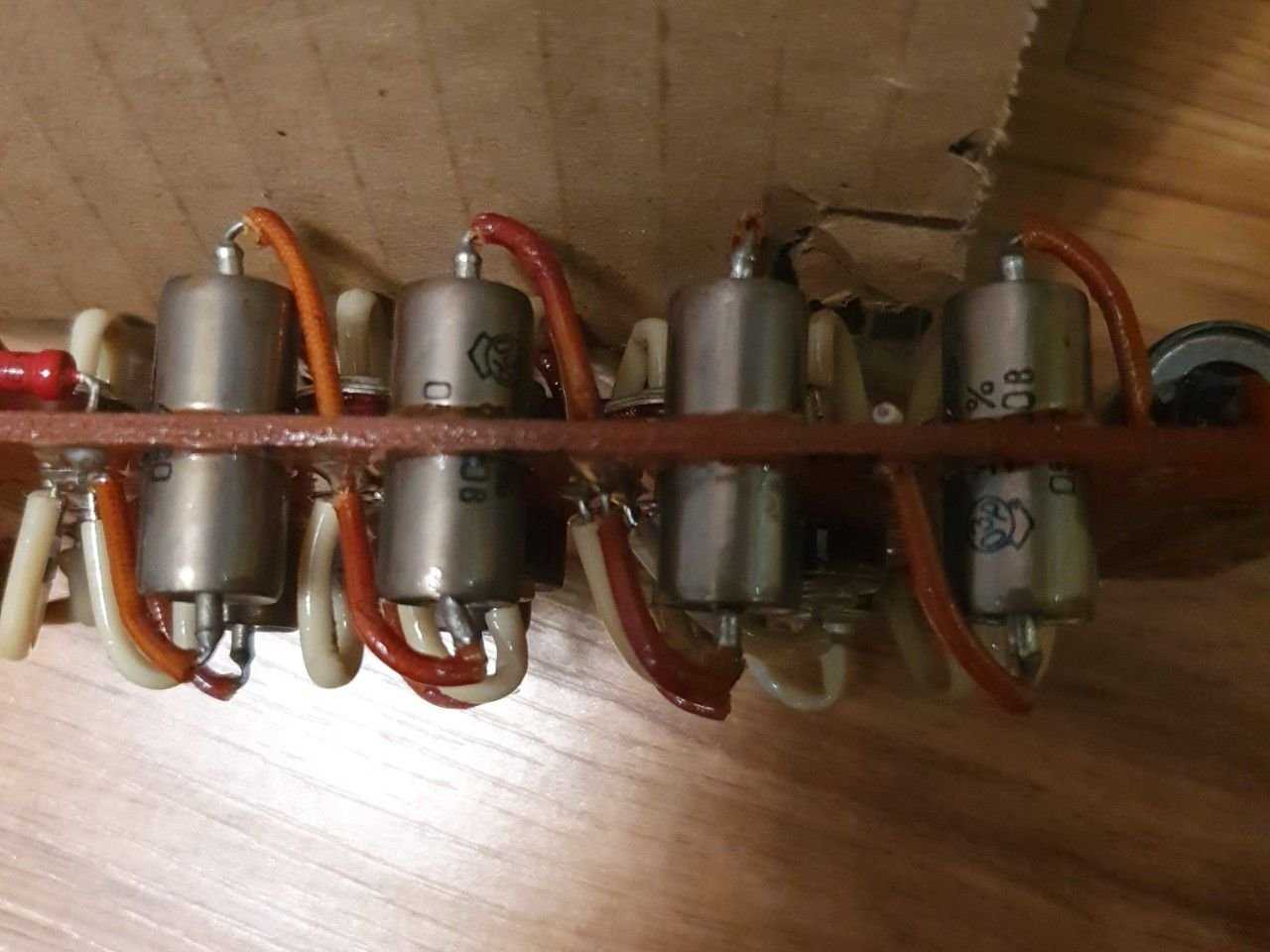

Нашёл ещё от таких коробку там штамп ромбик и "11"
Военная приёмка? IMG_20220205_195737.jpgIMG_20220205_195700.jpgScreenshot_2022-02-06-08-07-53-793_com.android.chrome.png

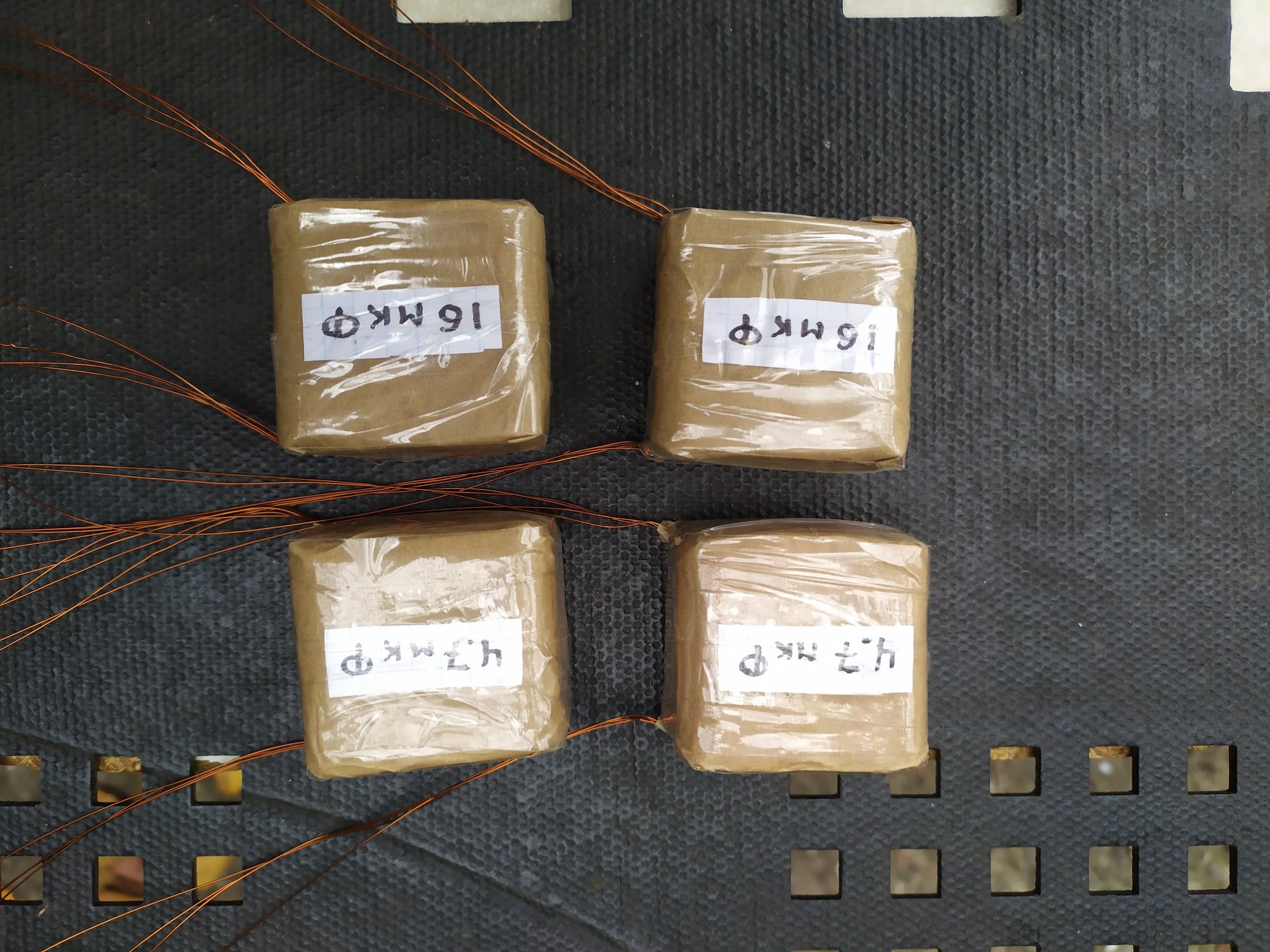

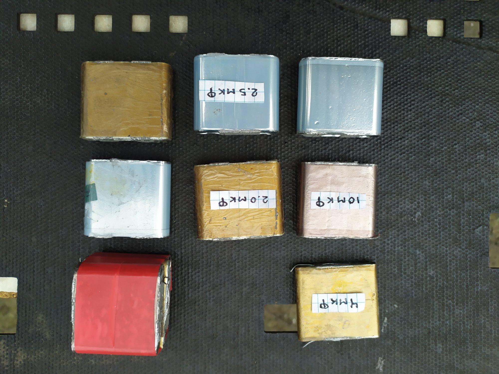

Ребята, чего вы все против мбго? В бюджетный вариант усилителя да и не в бюджетный вместо электролитов самое то. Ну и в колонки бутерброды из мбго и пленки или слюды. Если не зацикливаться на сименсах и бошах за огромные деньги эти прекрасно играют
Отличные конденсаторы для фильтров АС. Даже бутербродить нет нужды.
Только для ВЧ фильтров акустических систем с емкостью 1 мкф и выше, всё.
Раздетые мбго и раздетые к73, бутербродами.

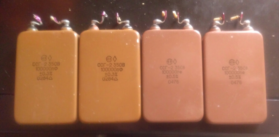

Регулярно навещаю знакомых в металлоприемке. Вчера пришел, вижу настроение приподнятое, точно, вижу остатки пары советских ос-ов. Забрал неприемышей. Кроме этой слюды переключатели на 20 положений, тумблерки, ручки.
    220.8 KB · Просмотры: 424
лучшие из советских... ссг и ксг.
