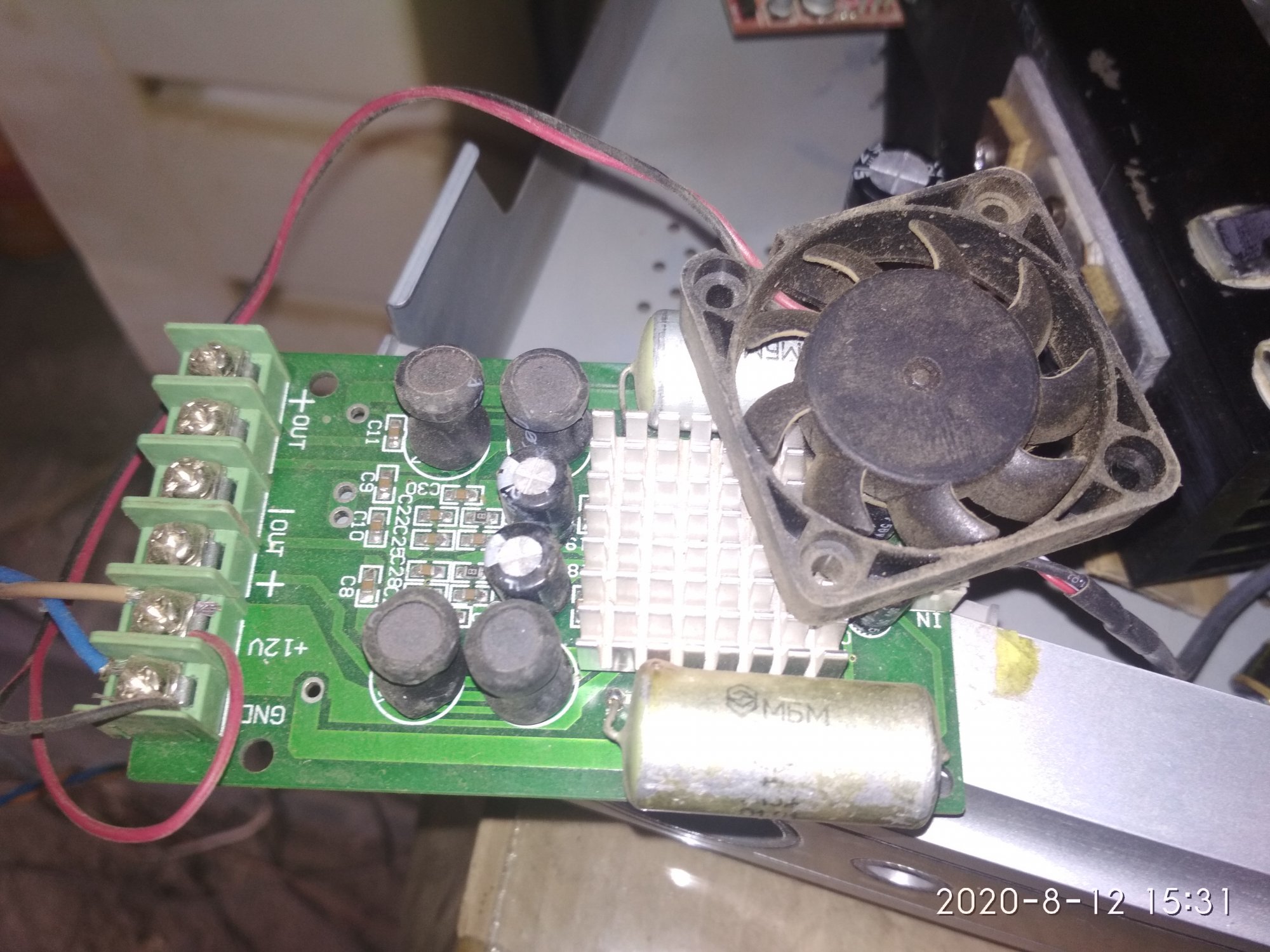

давал себе слово, что больше не буду писать на этом форуме, но не стерпел.

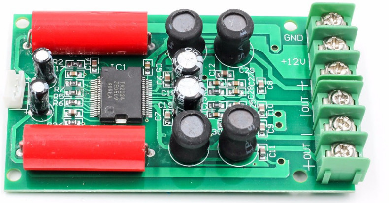

Позвольте высказаться и мне, глухому чайнику без мерительной техники (полагаюсь только на свой слух и чуйку).
Не верил что емкости могут сильно влиять на звук...но это так...

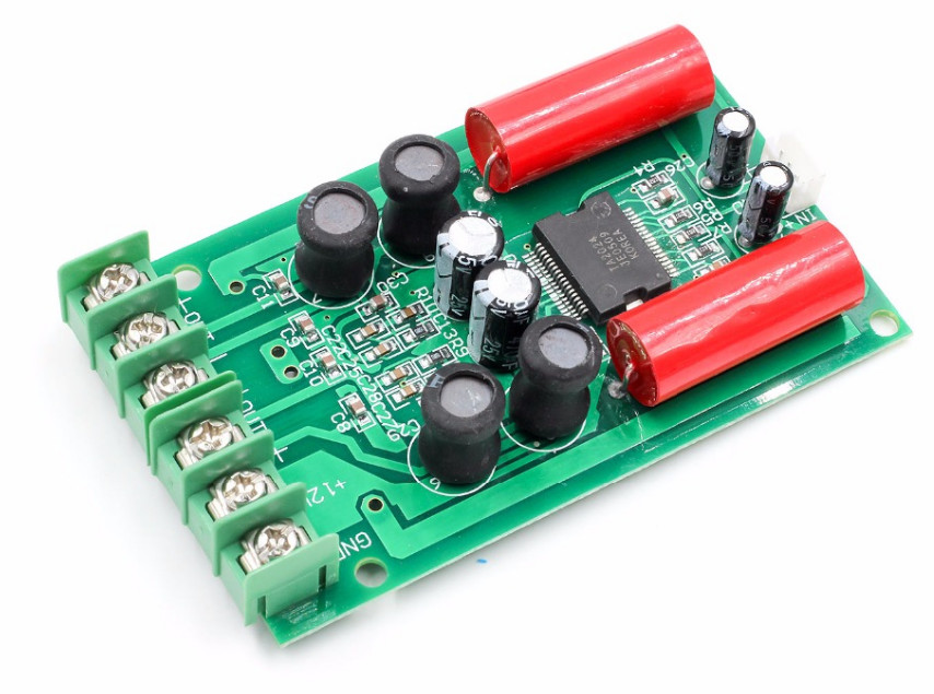

Как то ради интереса приобрел плату УНЧ на ТА2024.
Входные кондеры 2,2 мкф выглядели солидно, но не вызывали доверия после того как ацетоном в легкую смылась маркировка конденсаторов.
Ради интереса заменил их на 1мкф МБМ СССР годов 85-93-х (год точчно не помню)
Даже на мой ущербный слух заметил большую разницу (в лучьшую сторону) в звучание одного и того же китайского усилителя с одними и теми колонками на одних и тех же треках при полностью абсолютно равных условиях..
Осмелюсь напомнить, у меня нет мерительной техники, хотя изготовить ее для меня не такая уж сложная задача. Не собираю ее ради принципа.
Входные кондеры 1мкф (2,2 мкф) выглядели солидно, но не вызывали доверия после того как ацетоном в легкую смылась маркировка конденсаторов.
По ошибке написал что емкости по 2.2 мкф, там родные стояли по 1мкф.
Ёмкость изменилась в два раза. В какой цепи стоят МБМ по схеме?
На входе усилителя.
Там постоянки на них почти не бывает, тыщу лет проработают.
А слегка сократить полосу снизу всегда на пользу звучанию, само по себе.

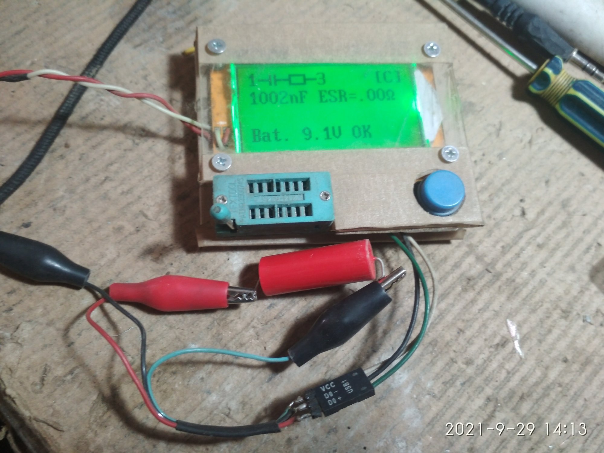

Извините, только нашел эти красные конденсаторы с платы УНЧ на ТА2024 и сделал замер.
Родные красные китайские емкости по 1 мкф
заменил на 1мкф МБМ СССР.
Даже на мой ущербный слух заметил большую разницу (в лучьшую сторону) в звучании
С цифры прорва мусора на инфранизе, надо отсекать его от звука.
Вы не написали какой они марки. Возможно, Аудиофиллер. Не самые плохие конденсаторы, я их покупаю, Хотя на импедансе у некоторых номиналов бывают странные глюки, я писал про это с картинками. Но Вы отвергаете всякие измерения. :(
Попробуйте помыть ацетоном МБМ. Краска на них оканемела, но всё же...
Так что смывание маркировки - не показатель.

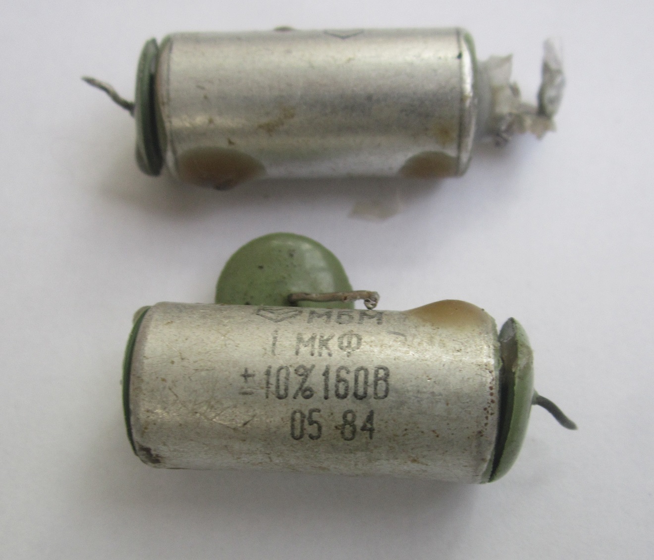

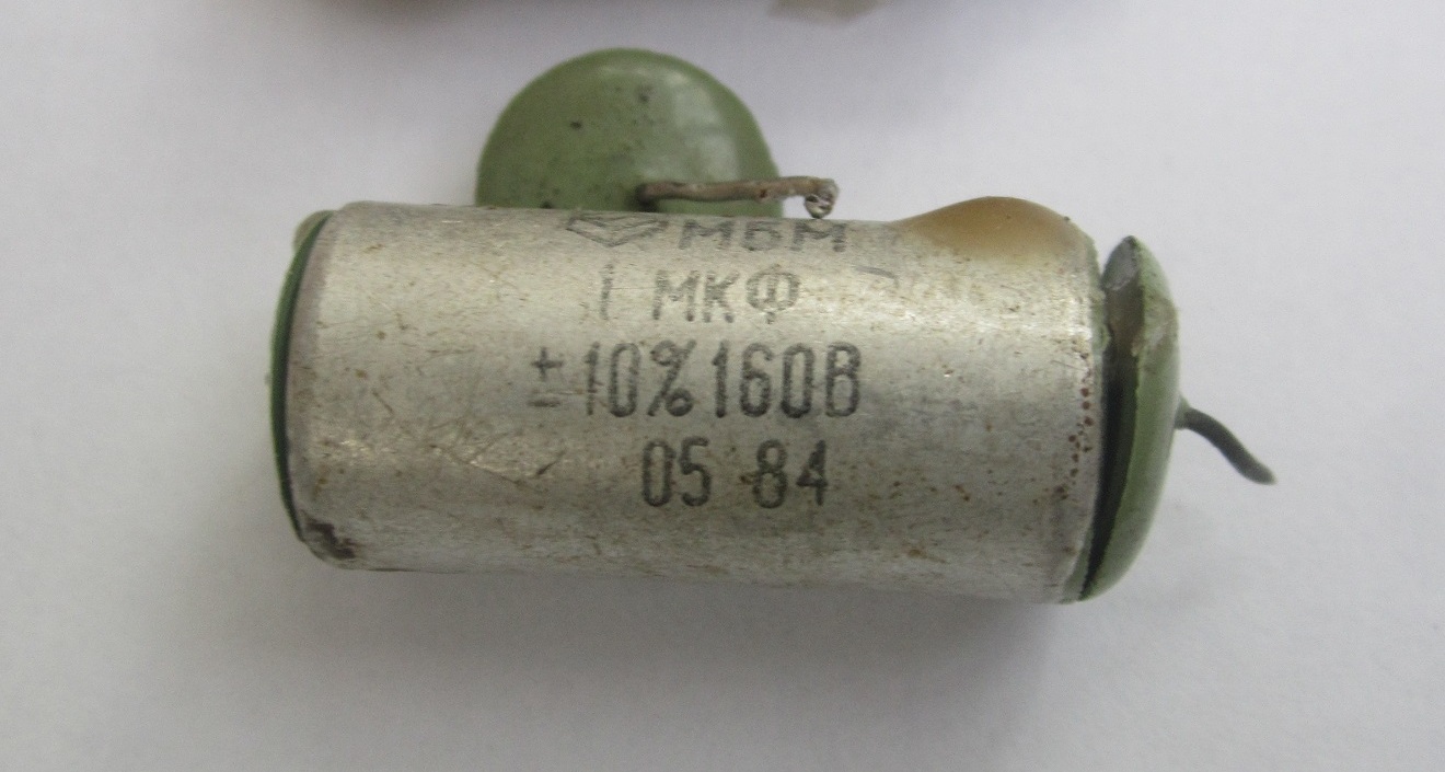

Горбостроечные конденсаторы??! Качество непредсказуемо плохое. Кстати, на Вашем фотоу МБМ отвалилась изоляция-герметизация на торцах. Это качество?

Боже мой, сколько дифирамбов этим МБМ - если увидите конденсатор МБМ, то сразу в мусорное ведро! Немедленно! Особенно касается тех что с резиночками)
С резиночками были БМ обычно на высокие напряжения. Очень хорошо у них высыхала ёмкость, зато намокнув от воздуха, они давали сильную утечку.
МБМ обычно не сохнут, у них плохой контакт и обрыв внутри от выводов, да и ломкие выводы.
Случайно у меня прямо сейчас лежат на столе две штуки 1 мкФ 1969 года. РАЗНЫЕ приборы показывают 1,5 и 2 мкФ! smile_15
В своё время много их выкинул из-за больших габаритов. А в общем-то средние конденсаторы, попытки делать с ними бутерброды, закончились ничем - невкусно.
картинка не моя, я ее просто скопировал с сообщения
Тем не менее, это показатель "качества".

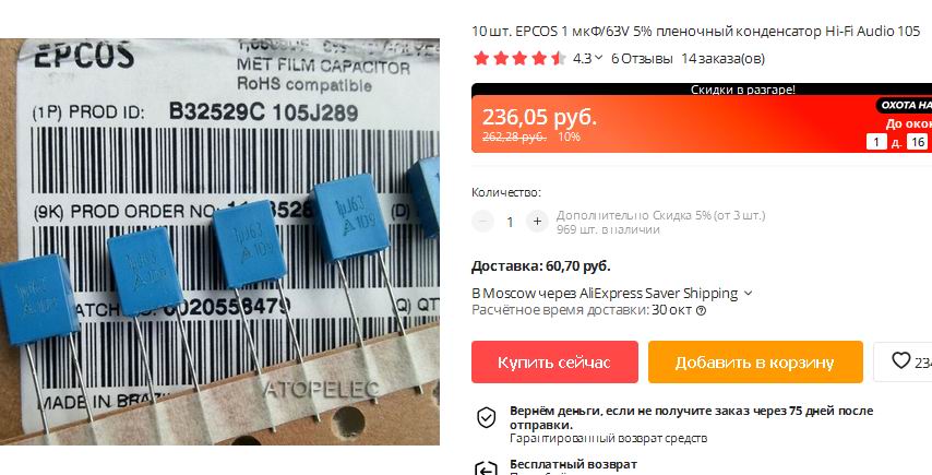

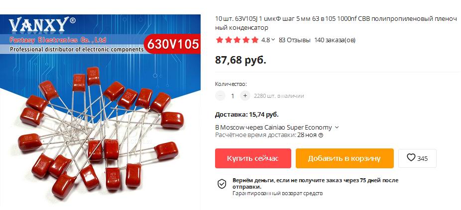

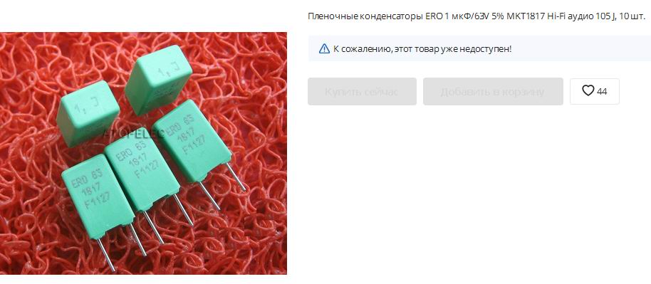

Так. Посмотрим у китайцев. НЕ буду ручаться за подлинность и всё такое, не будем это обсуждать.
Не буду никого рекламировать, просто несколько примеров.
Между ног 5мм. Цена за 10 штук, дальше - сами.
У меня такие по 2,2 мкФ. Именно серые.
Ага, где я покупал - кончились, наверняка есть в другом месте.

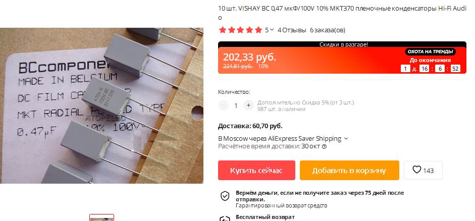

А вот такие уже похуже - в JLHood1969 это слышно. В усилителях попроще - не слышно. Ну так они втрое дешевле. Слышно конденсаторы или нет - зависит от ряда причин, не будем их обсуждать.
Но 30 руб/шт. или 10 руб/шт. - принципиальной разницы нет. Зато у последних выводы длиннее, удобнее для монтажа.
Конечно, конденсаторы стОящие в 100 или 1000 раз дороже будут (должны) быть еще лучше.
Есть на Али продавец про которого пишут, что он продает НЕ подделки (транзисторы по крайней мере). Вполне возможно, так как цены у него выше от 10 раз и больше, чем у других продавцов продающих "оригиналы - мамой клянусь". Цены у него на уровне Чип и Дип.
Еще раз. На фото конденсаторы удобные размерами и монтажом при обычном (но не помоечном) качестве. Я ставлю их, а не МБМ, которые на платах, как слон в посудной лавке.
Адресуется и тем кто меняет конденсаторы на старой советской технике.

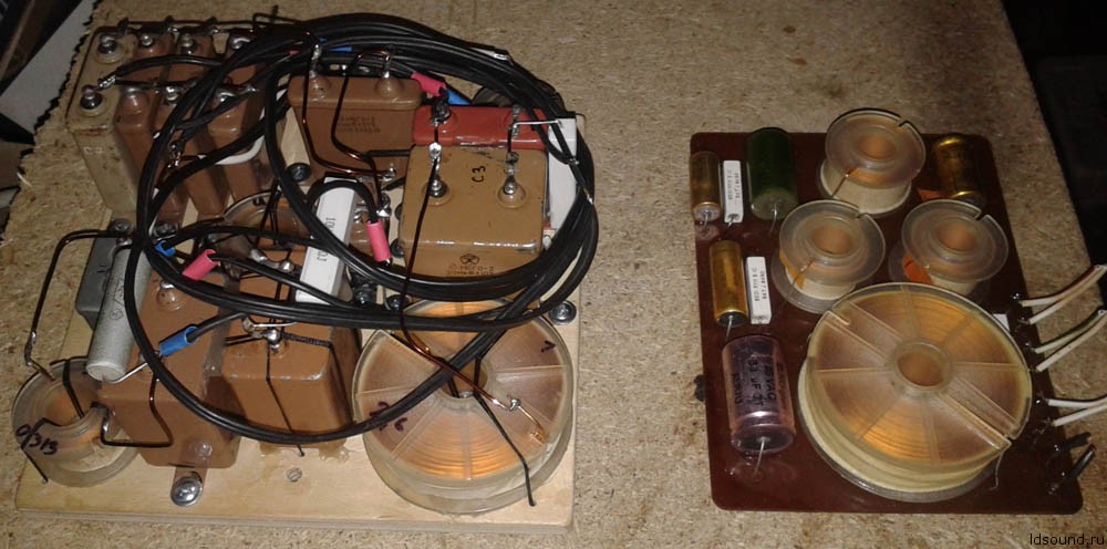

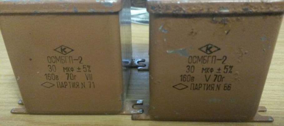

Попались вот такие редкие конденсаторы ОСМБГП 30мкф 160в .По размеру чуть больше МБГО 2 30мфк 160в. Мультиметром намерял ёмкость 29.9мкф и 29.6 мкф. Теперь вот вопрос, можно ли их в СЧ звено ставить или лучше три к73 16 10мкф 63в(целая коробка новых) в параллель ставить?
Попались вот такие редкие конденсаторы ОСМБГП 30мкф 160в .По размеру чуть больше МБГО 2 30мфк 160в. Мультиметром намерял ёмкость 29.9мкф и 29.6 мкф. Теперь вот вопрос, можно ли их в СЧ звено ставить или лучше три к73 16 10мкф 63в(целая коробка новых) в параллель ставить?https://drive.google.com/file/d/1aXjIL1mG_aWH9n2tkmaxXs0iMuAWEVXw/view
Можете спаять фильтрик СЧ и сравнить на слух оба варианта. И тут тоже возможны варианты, либо услышали разницу либо не услышали. По мне, так на СЧ бумажку логичнее ставить, скрипеть меньше будет, нежели лавсан постылый.
Уже ответили, что только ваши уши дадут ответ.
Вот только лучше поставить конденсаторы через тумблер, чтобы быстро и одним движением переключать (придется коммутировать всего 1 вывод).
Но только не делать это самому (САМОВНУШЕНИЕ!!).
Пригласить кого-то, пусть прежде пощелкает вхолостую, чтобы вы не знали начальное положение.
и затем при прослушивании командуйте - положение 1 и положение 2 (номера условны).
Хорошо, если помощница не будет знать зачем это всё.
Вот тогда ВЫ нам скажЕте - что лучше.
И не надо делать так smile_9в попытках четко определить хуже-лучше. При прослушивании без напряга, вряд ли что поймёте.
А в целом, ОСМБГП сильно отличаются от МБГО?
ОС - "особая сборка" для спецназначения в особо ответственную аппаратуру. Качество как бы гарантировано на 110%.
А так и тот и другой - металлобумага. В звуковом диапазоне работает хорошо. Имеет свойство самовосстановления при пробое.
Корпуса конденсаторов герметизированные, что гарантирует достаточную стабильность параметров на десятки лет.
церезин есть у всех, трех видов , не путайте.
жирным выделил обозначение последней буквы
Конденсаторы МБГО-1, МБГО-2 – металлизированные бумажные герметизированные однослойные конденсаторы, постоянной ёмкости, еще называли опрессованный из за меньших габаритов
Конденсаторы МБГЧ-1, МБГЧ-2 металлобумажные, герметизированные постоянной емкости, самовосстанавливающийся. частотный Предназначены для работы в качестве встроенных элементов внутри комплектных изделий в цепях переменного и пульсирующего токов.
Конденсаторы МБГП металлобумажные герметизированные высоковольтные импульсные.
(в плоском корпусе) Предназначены для работы в цепях постоянного, переменного и пульсирующего токов.
КБГ-МН Конденсатор бумажный герметизированный - металлический нормальный
КБГ-МН залиты хлордифенилом
КБГ-МП — Бумажный Герметизированный в Металлическом Прямоугольном корпусе плоский

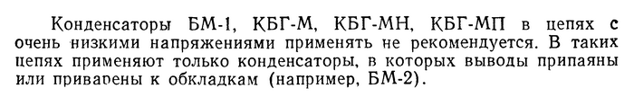

Справочник по электрическим конденсаторам. Москва, "РАДИО и СВЯЗЬ", 1983г. Большинство там есть.
"О" - однослойный.
Вот надо вкрыть и посмготреть, есть ли церезин. В тех же МБМ он точно есть - вытекает во вскрывшихся, на тех что выше фото это хороо видно.
Крайне сомнительно. что хотя бы один из металло- или чисто бумажных выпускался без поропитки бумаги.
"О" - однослойный.

Я менял как раз на МБГО, но хотел пленочные ставить, вот только дорого выходило. Хотя в планах когда то переделать на пленку.
Нигде не нашёл инфу по - "КБГ-МН залиты хлордифенилом". Может плохо искал.smile_19 Просто их есть у меня, задумался....:unsure:
