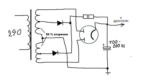

Если 4мкф много, после кенотрона можно их штук хоть десяток
Резистор примерно 220 Ом 2 Вт, отводы примерно 0,5 +/- 0,15, схема Бокарёва

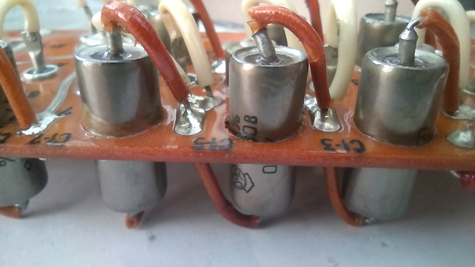

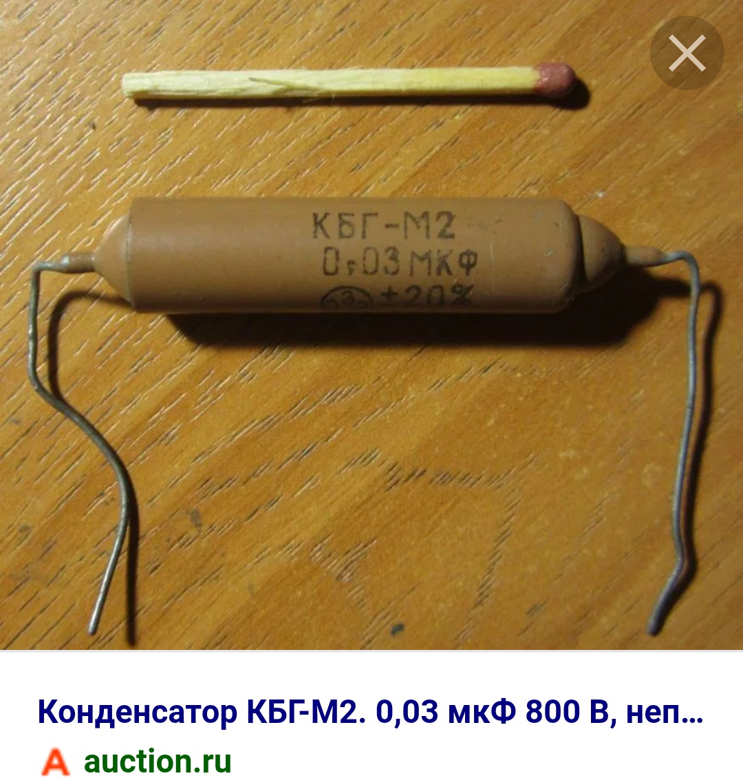

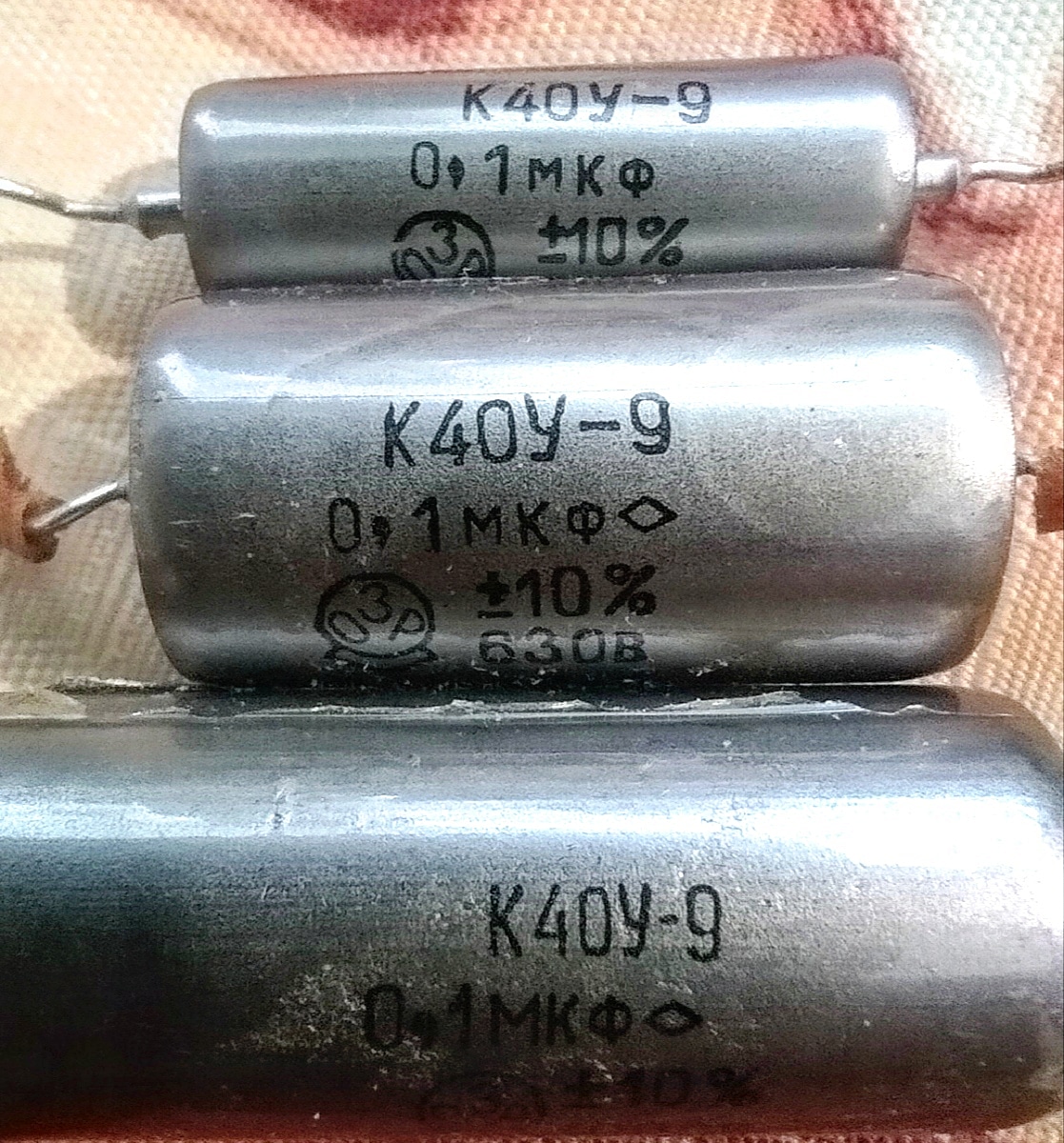

Взр 101,111 это все кбг-и?
А озр металлик это к40у9?

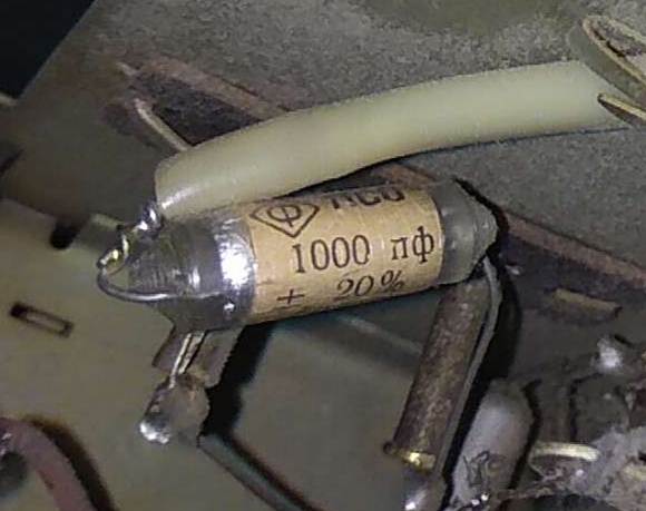

Псо 1000 ПФ скрученая пленка
ПСО — Пленочные Стирофлексные Открытые
Нет, это БМ-2 или БМТ-2, стремные по надежности
А разве они отличаются от ФТ чем то кроме смены ГОСТовского названия?

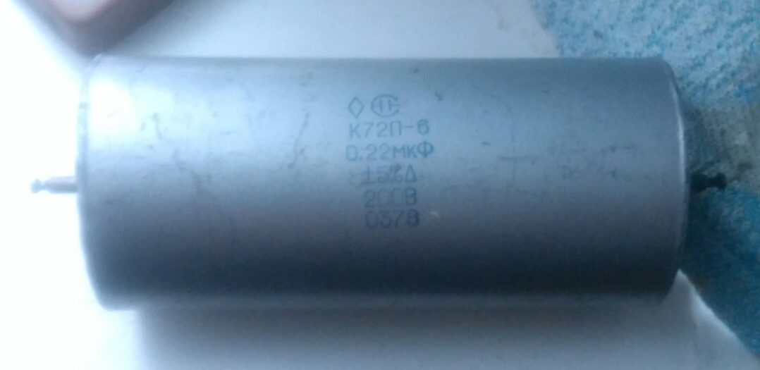

К72П-6 герметичный, ФТ нет, я для кого дал сноску
Кроме того, ФТ-1 и ФТ-2 имеют вкладные контакты выводов с фольгой, а ФТ-3 приваренные или как там ещё. Поэтому у ФТ-3 контакт качественный, а вот ФТ-2 может и барахлить. Чему сам свидетель.

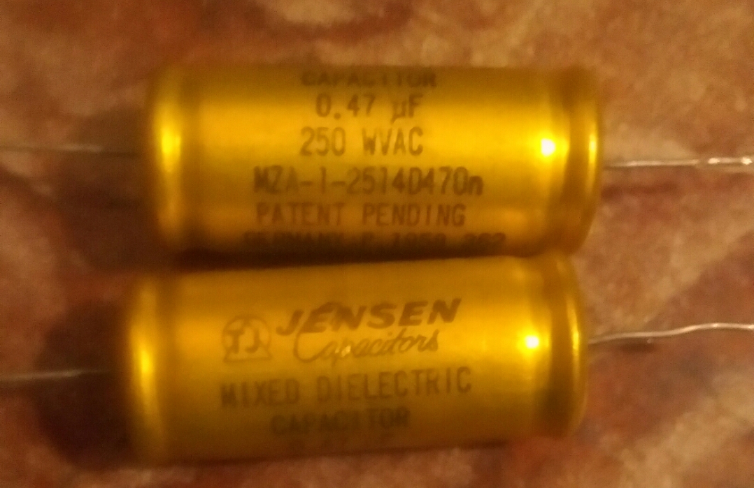

Тогда подтвердите что вот такие джансены при 350 постоянку будут жить долго и счастливо?

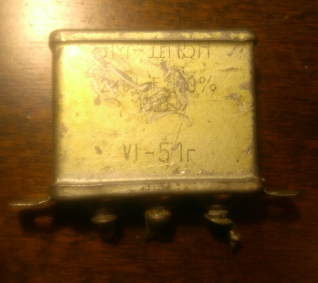

И не смог найти информации на бумажник 51 года (полное название БМ-ДП5Н 2Х0.1мкф 1000в). Звучит отменно, жаль один.

Джансены на 350В переменного напряжения, там же написано "WVAC" (Voltage Alternating Current - напряжение переменного тока), как я указал выше "указано рядом", наш на 1000В постоянки.
Насчет буквы "W", не помню что обозначает, но она попадается иногда в маркировке напряжения импортных конденсаторов
Чуть информации из этой серии
http://155la3.ru/bg_sh4v.htm

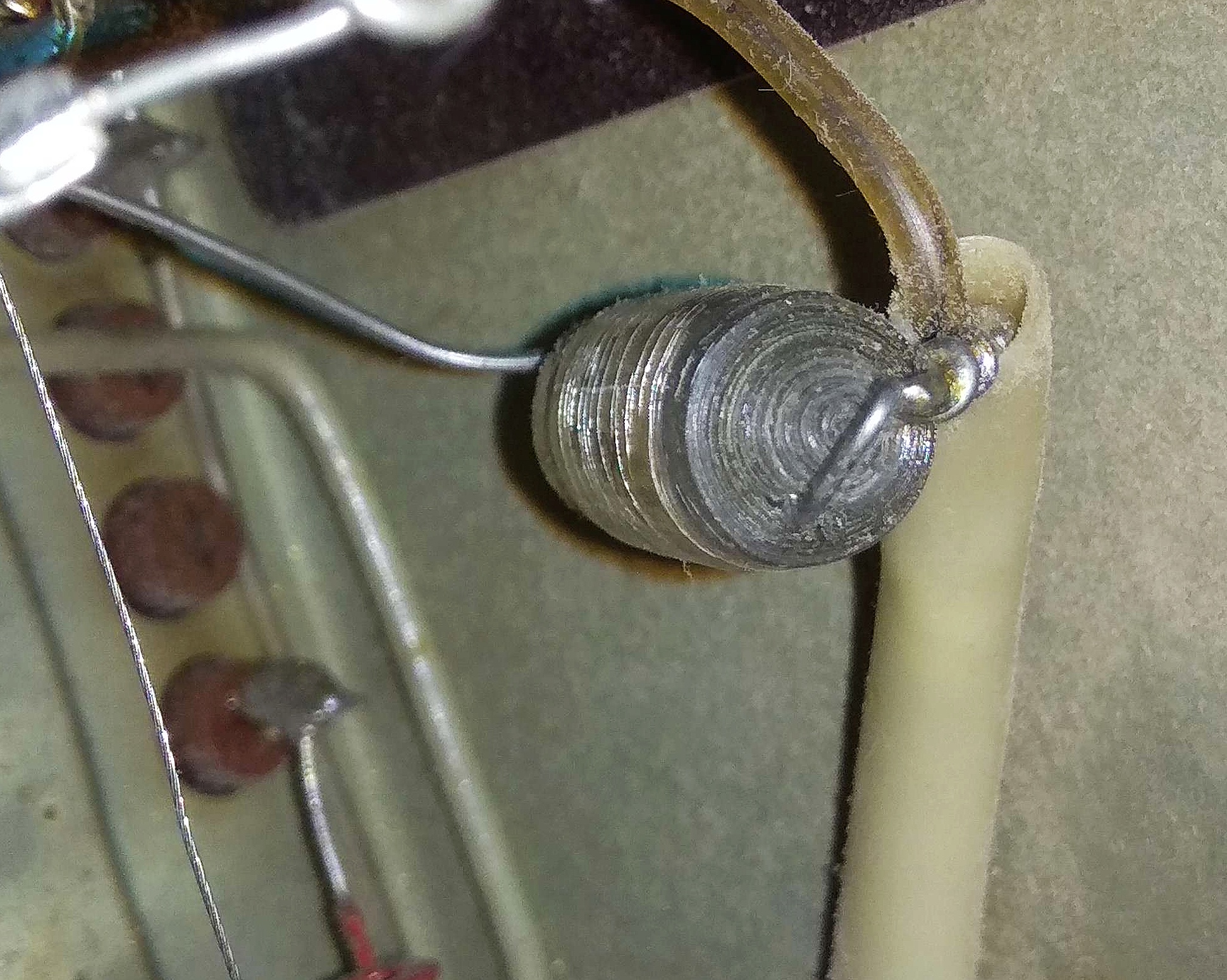

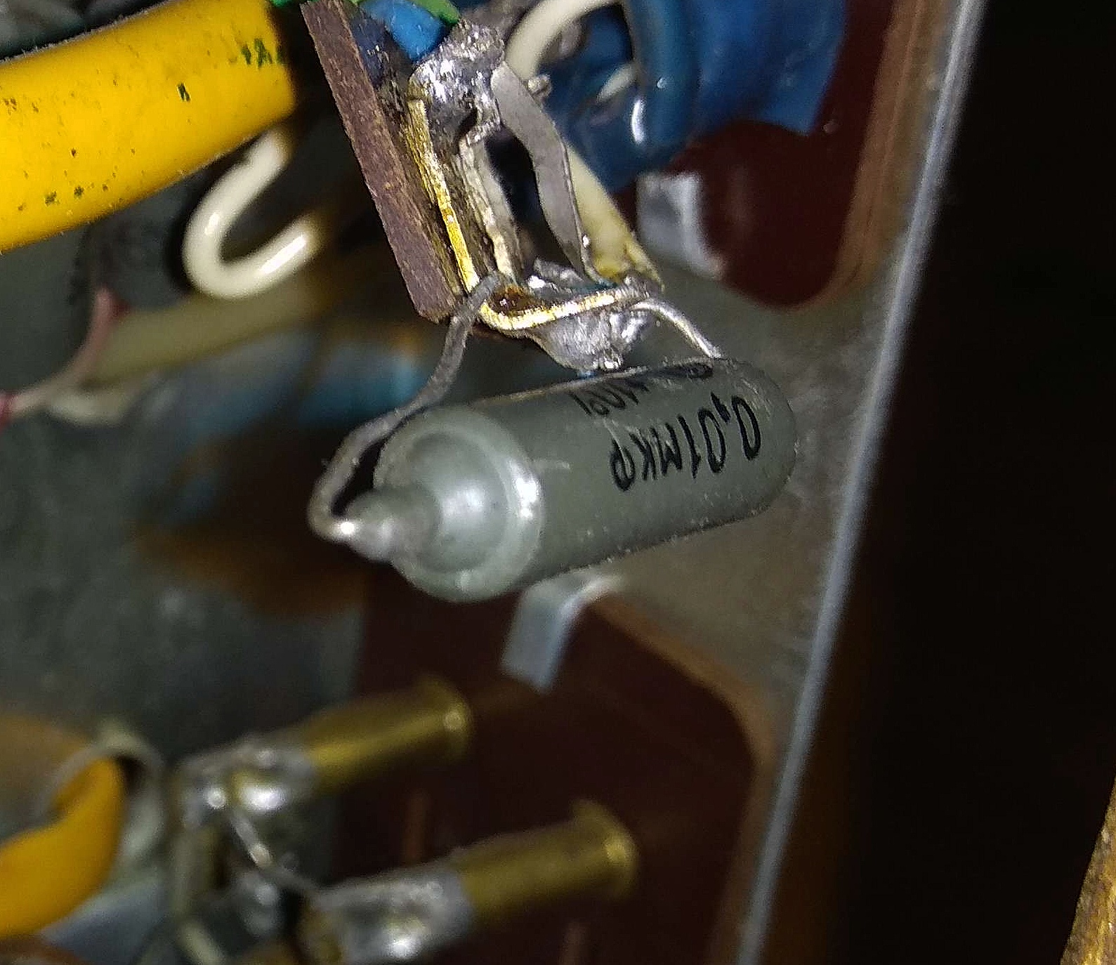

У К40У-9 утолщение вывода возле корпуса, а здесь нет

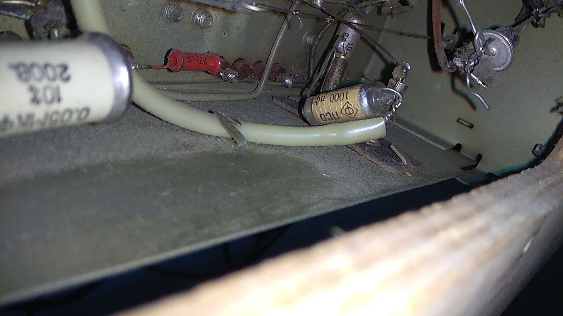

Я пока я что так понял что в1960-м и в 80-х

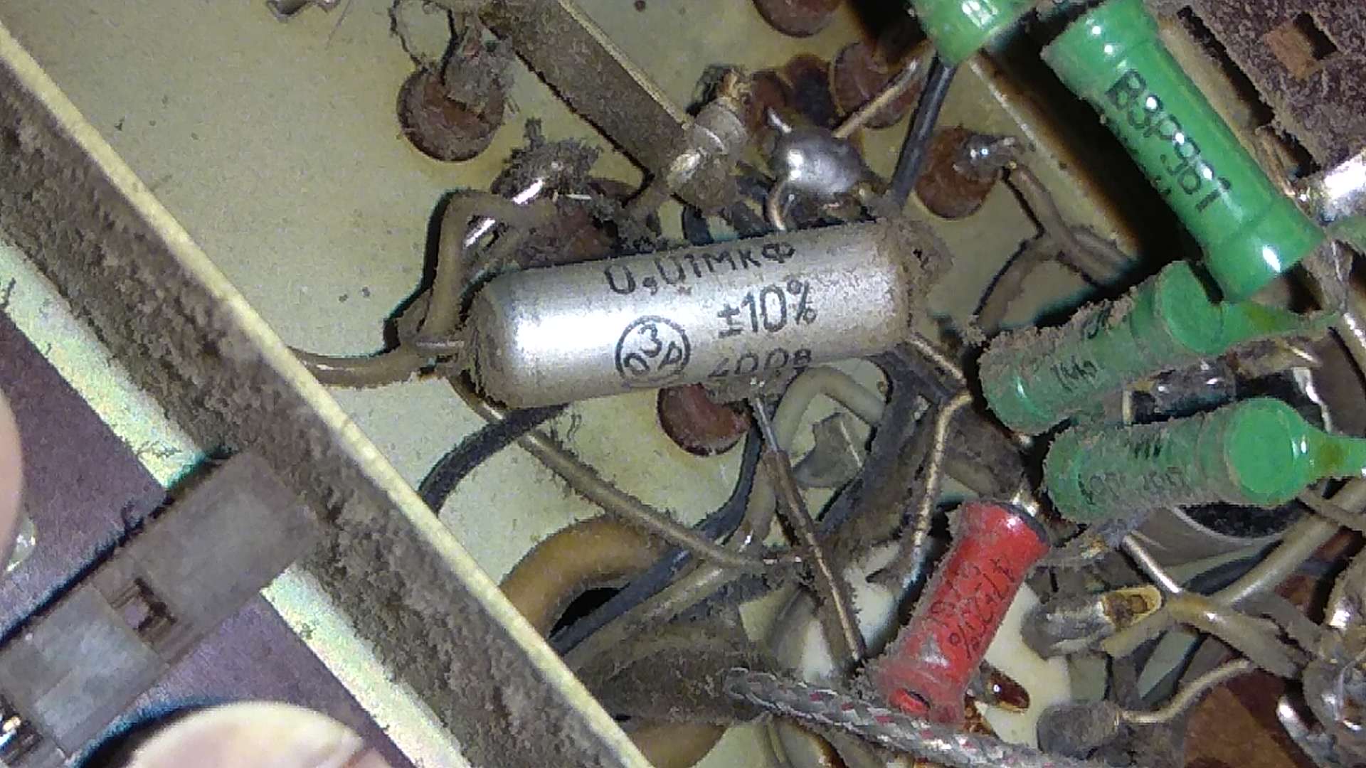

Разное производство на сакте там запечатано черным сбоку
Ну да, не похож
Это БМТ-2, они кстати крутятся вокруг оси выводов немного, проверните немного там внизу надпись должна быть
Нет надписей
Все уже осмотрел
Дата 10-61

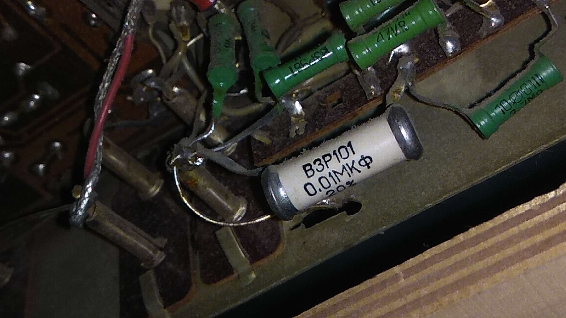

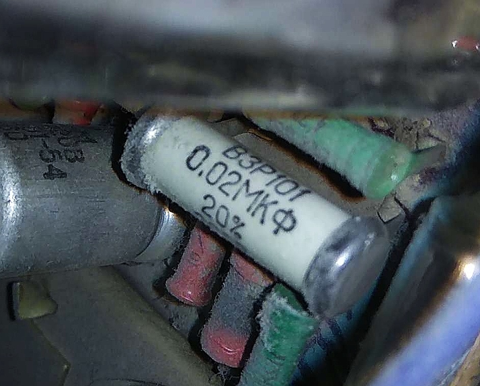

А в Эстонии-2 IMG_20220208_224257.jpgIMG_20220208_224210.jpgтакие озр завода
Тоже нонейм
Из опыта ремонта ламповых ТВ - весьма отстойные по надёжности конденсаторы.
С резинками БМТ-2, их только выбросить.

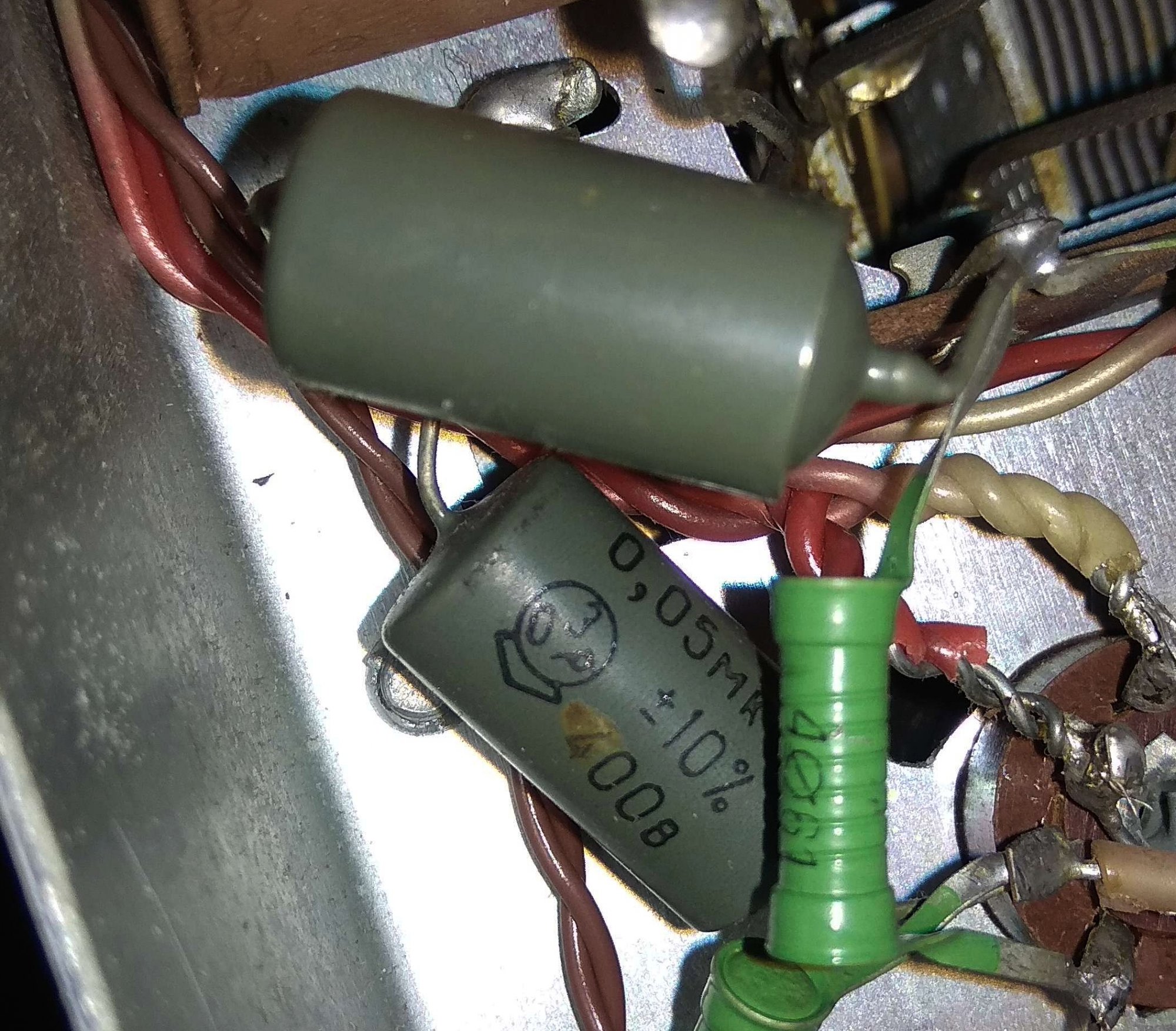

Серые металлические К40П-2, есть А, Б, неизолированные А, изолированные Б. Бумаго-масло, и вечные как К40У-9
А в Эстонии-2 Посмотреть вложение 30929Посмотреть вложение 30930такие озр завода
Тоже нонейм
Да, они с виду, но в 61-м году это скорее
Это точно К40П-2, знаю по габаритам. 0,047мкф*400в это их максимум.

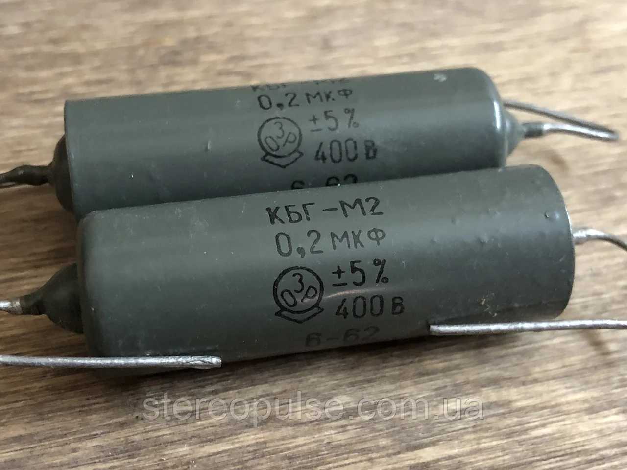

ВЗР - Воронежский завод радиодеталей
БГМ-1 был переименован в К40П-2А (один изолированный вывод), БГМ-2 был переименован в К40П-2Б (два изолированных вывода). Неполный переход к новой маркировке был в 1963 году, окончательный переход в 1968 году. К40П-2 уже были в справочниках в 1965 году.
0,05 мкФ 400В это БГМ-1, так как система обозначений номинала старая - 0,05 мкФ, у К40П-2 новая система - 0,047 мкФ, соответственно учтя что стоят в одном блоке, то 0.01 мкФ это БГМ-2
предположительно Одесский завод радиодеталей
Одесский завод радиодеталей "Эпсилон"

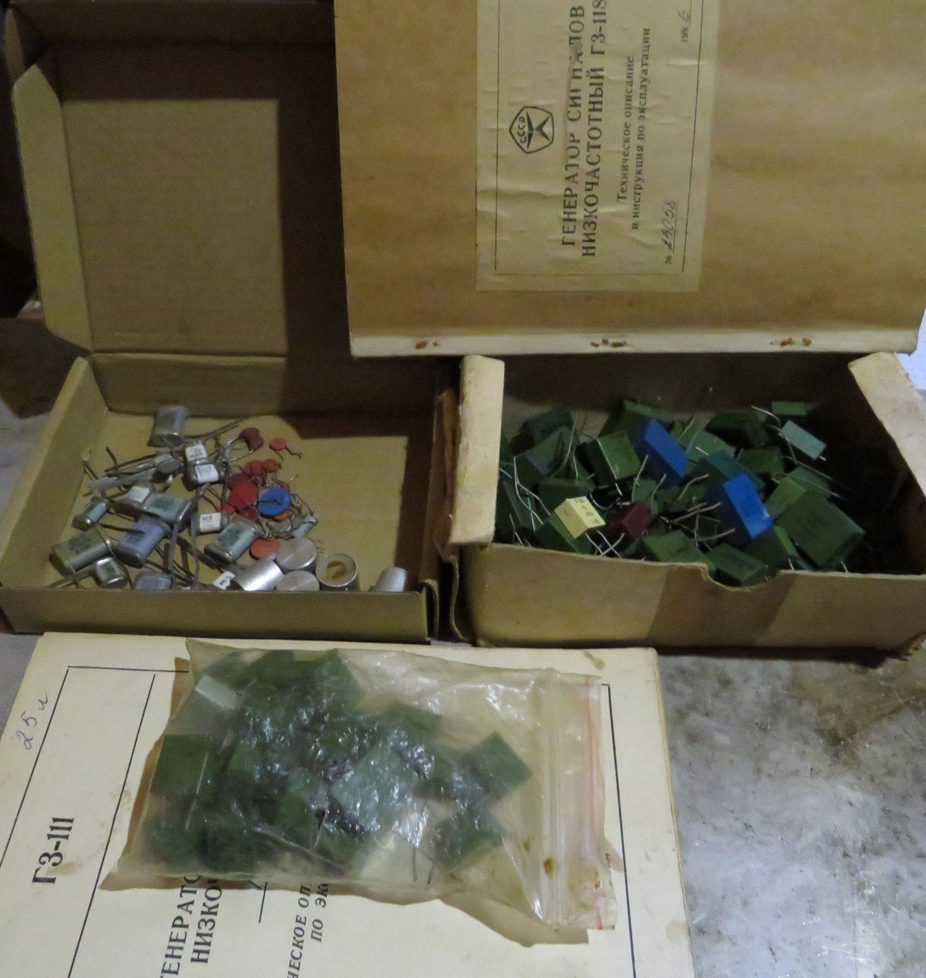

Офф покажу ка я свою коробочку точных конденсаторов для 2Т-мостов и стабильные конденсаторы СГМ.Несколько пассивных и активных режекторов сделал .
W - work - рабочее напряжение,
напряжение на вражеских конденсаторах, как правило, указывается максимально допустимое, на советских - рабочее

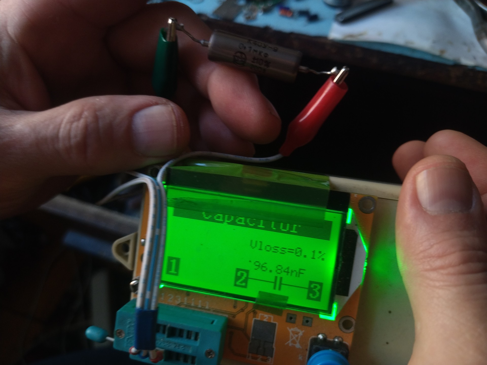

К40у9 из осциллографа рабочие
Но номинал не тот совсем -IMG_20220309_165442.jpgIMG_20220309_170339.jpgIMG_20220307_144159_628.jpgIMG_20220307_083225.jpg7 штук по 4700 пф куда их?
