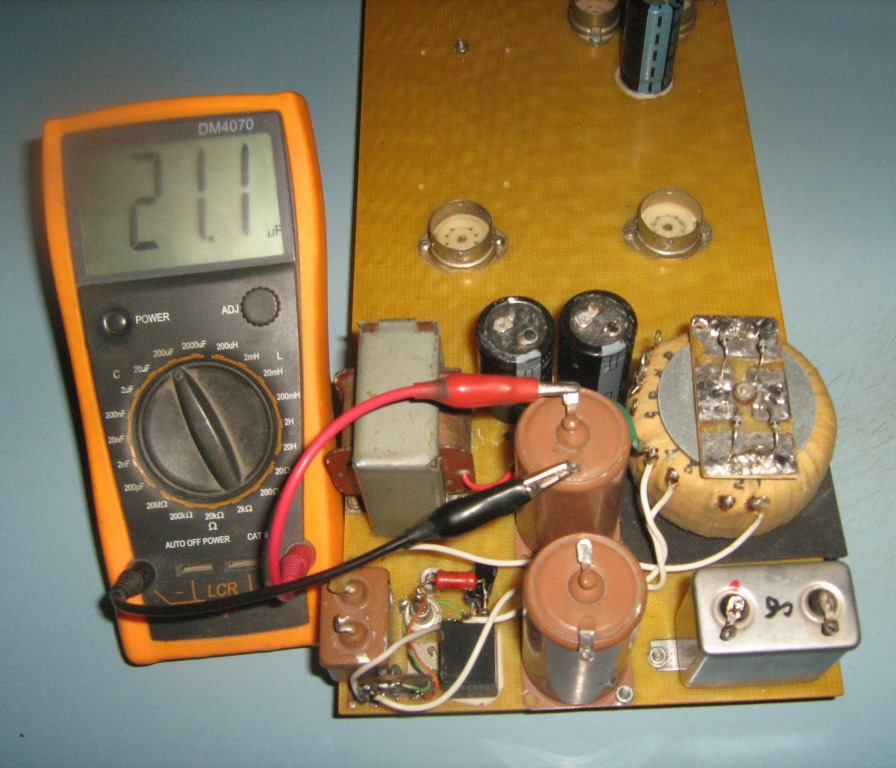

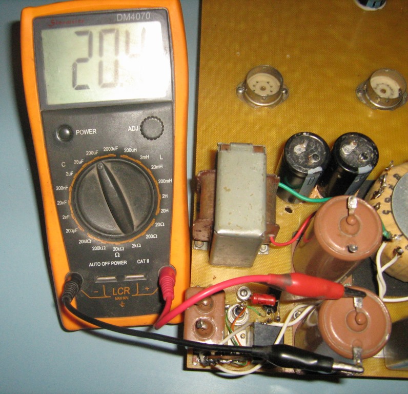

Скажите как в качестве емкостей в блок питания унч будут ВЗР ЭГЦ?
ВЗР - воронежский завод радиодеталей
ЭГЦ - электролитический герметизированный цилиндрический
Так интересует поведение ВЗР или ЭГЦ?
Если нет утечки и есть емкость в пределах допуска, то прекрасно.
1969г
    183.2 KB · Просмотры: 126
    184 KB · Просмотры: 135

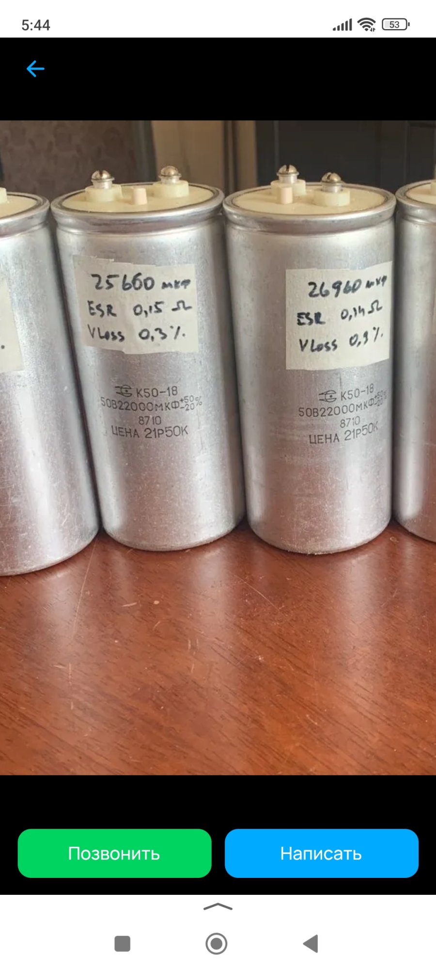

А, что это за параметр "V loss" электролита - это о чём!?

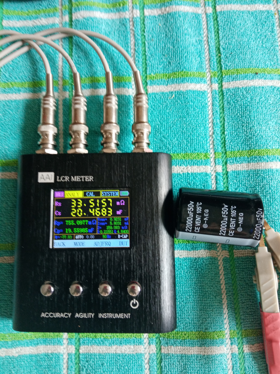

Эти конденсаторы на снимке формовать надо, а потом уже измерять - ну откуда 140 миллиом у такой банки? Разве что на частоте 50 Гц - скорее всего переключили измеритель емкости в режим измерения сопротивления (Е7-14 это позволяет, частота 100 Гц, правда, ну, ESR добавилось).
Да и значения емкости указывают на утечку.
Году в 1982 шеф привез нам ящик таких конденсаторов, к50-18 на 33000 25 в и 22000 на 50 вольт. После привычных 4000 на 25 вольт эти банки смотрелись ,как высадка инопланетян. Занимали половину подвала, зато не было такого понятия, как фон от питания.
Подразумевается уровень утечки конденсатора в процентах.

Когда-то тоже озадачился. Тут подробно http://go-radio.ru/universalniy-tester-radiokomponentov.html:
"При проверкеконденсаторов, кроме ёмкости и ESR, универсальный тестер показывает ещё такой параметр, как Vloss. Что же он означает? К сожалению, точного и конкретного обоснования этого термина я не нашёл. Но, судя по всему, он косвенно указывает на уровень утечки конденсатора. Как известно, реальный конденсатор имеет сопротивление диэлектрика между обкладками. Благодаря этому сопротивлению конденсатор медленно разряжается из-за, так называемого, тока утечки.
Так вот, при заряде конденсатора коротким импульсом тока, напряжение на его обкладках достигает определённого уровня. Но, как только заряд конденсатора прекращается, напряжение на заряженном конденсаторе падает на очень небольшую величину. Разность между максимальным напряжением на конденсаторе и тем, что наблюдается после завершения заряда и выражают как Vloss. Чтобы было удобней, Vloss выражают в процентах.
Падение напряжения на обкладках конденсатора объясняют как внутренним рассеиванием заряда, так и сопротивлением между обкладками, которое имеется у всех конденсаторов, так как любой диэлектрик имеет, пусть и большое, но сопротивление.
Для керамических и электролитических конденсаторов високий показатель Vloss в несколько процентов свидетельствует о плохом качестве конденсатора."
Ещё: https://www.rlocman.ru/forum/showthread.php?t=24061, https://elwo.ru/publ/skhemy_izmeritelnykh_priborov/obzor_kitajskogo_testera_radiodetalej/17-1-0-986

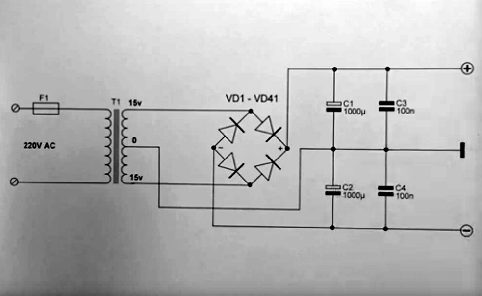

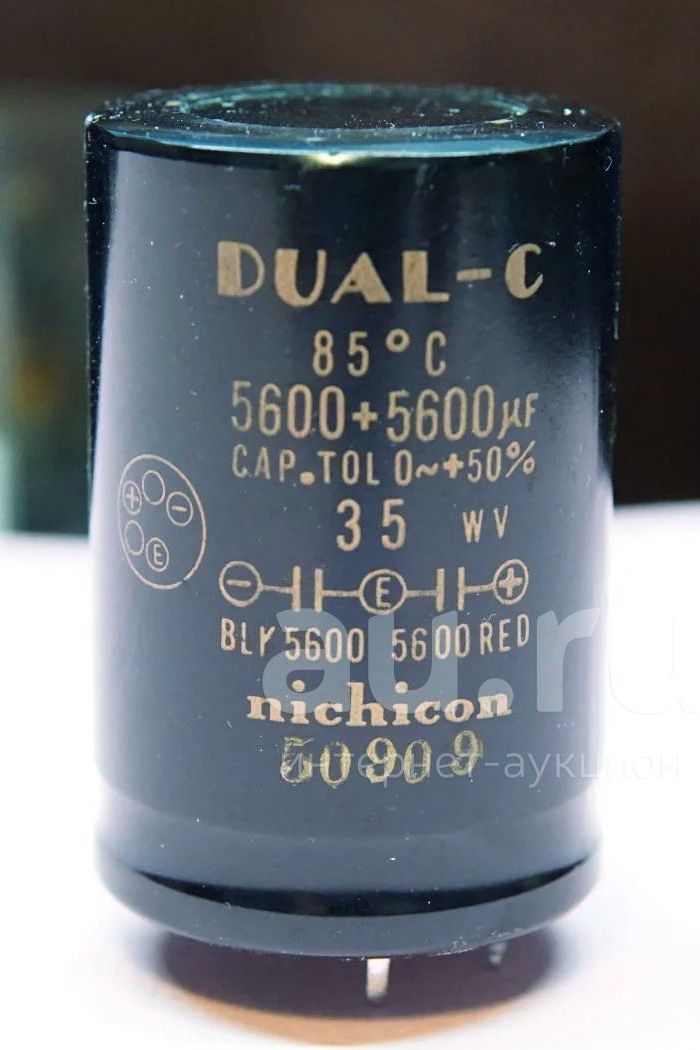

Чутка позже опубликую схему уся Diatone DA-U12 под восстановление, потребуется помощь, отсюда и вопросы, хочу восстановить этот ретро усь.
Конденсаторы никакие, вот замер китайского первого попавшегося под руку.
Как-то взял кучу всяких электролитов, пошел к знакомому , у которого крутой прибор измеритель емкости. И оказалось, что весь базарный ассортимент электролитов на 100Гц еще конденсаторы. а выше портятся быстрее колбасы. Чуть получше всякие ничиконы и блек гейтсы.
Амплитуду пульсаций гляньте на банках, все станет ясно с ними.
Замерил всё ровно 5500мкф но давно без работы лежат.
Мне не понятно как его развести в двух-полярное.
Отлично. Нагрузить резисторами, потренировать и всё будет гуд. По двуполярке куча схем, там всё понятно куда-что подключать..
"Е" на общий, а плюс-минус должно быть понятно куда - соответственно к выходным плюсу и минусу моста.
Нашёл схему посмотрел и прозвонил конденсатор дуал по ножкам, всё сходится.
Наверное, измеряли китайским тестером Т4 или подобным. У меня есть конденсаторы в немного меньшем по размеру корпусе, 4700 мкФ 250 вольт, у них четырёхпроводным методом намерил 15-17 миллиом на 50 КГц

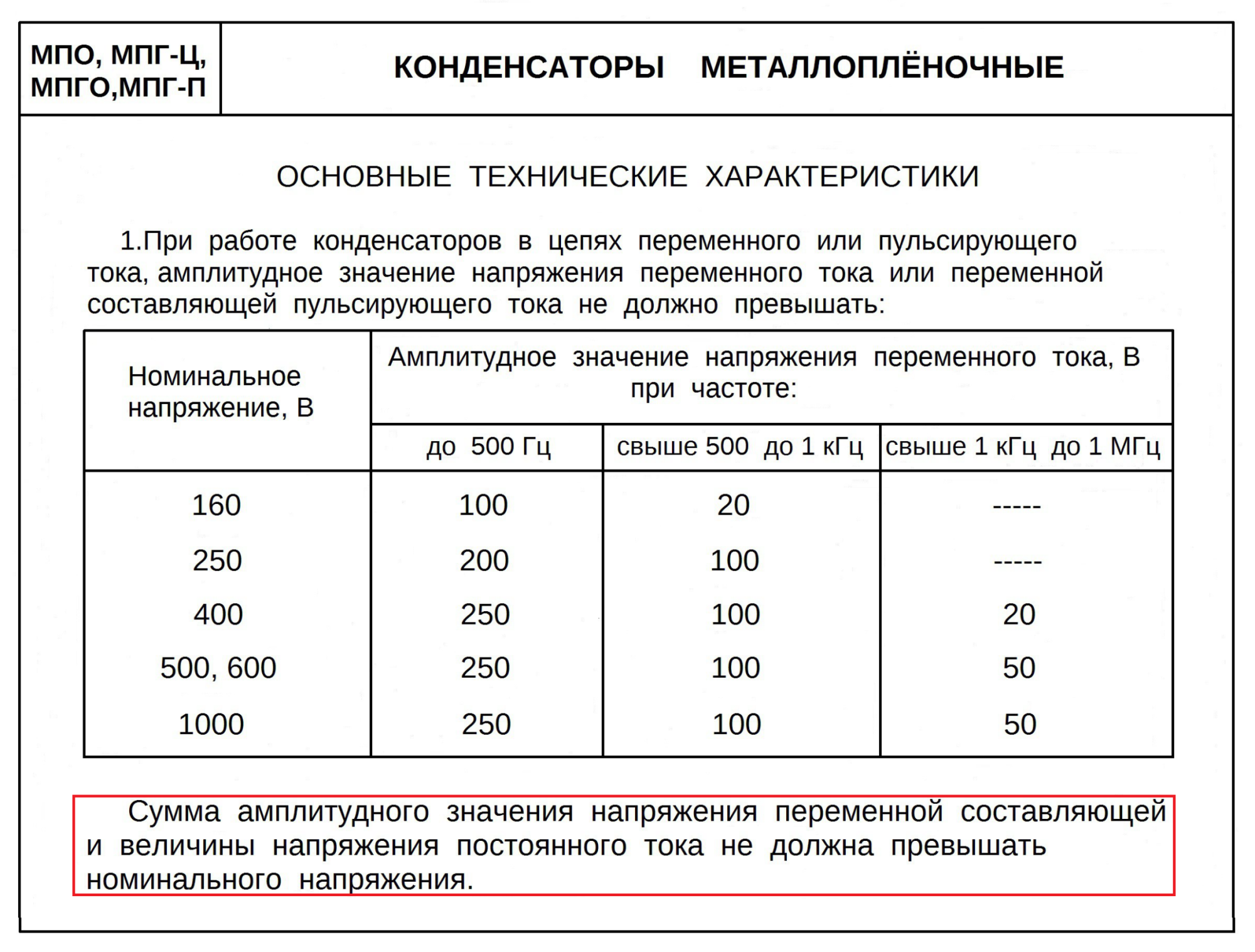

Кто нибудь пробовал МПГО с рабочим 160 вольт при 250 постоянки?
Не рекомендую пробовать. Даже два таких соединенных последовательно, с выравнивающими резисторами. Правилом хорошего инженерного тона использовать детали не выше 70% нагрузки по одному из параметров. При этом по остальным параметрам должно быть не выше 40-50%.
Думал полистирол более стоек чем бумага.
К40У-9 бумага-масло, что у них 210-220 вольт, и наплевать что 200 вольт лет 20
Паспортные данные на радиодетали пишутся в основном, что с вероятностью 0,95 все детали группы не выйдут из строя при данном параметре. В реальности же, например транзистор, по справочнику 100В допустимое напряжение перехода, а выдерживает 140В конкретно этот экземпляр. Но проблема в том, что полупроводник легче проверить на напряжение пробоя, чем конденсатор. Но можно проверить например так, Подать на конденсатор постоянное напряжение 250В через резистор для ограничения тока при возможном пробое (чтобы не взорвался) и продержать под напряжением некоторое время (1час - 1 сутки), потом добавить напряжение на двойную амплитуду предполагаемого сигнала (пик-пик), допустим 300В суммарно, и продержать еще такое же время. Если останется жив то хорошо. Но это уже двойная перегрузка;)
