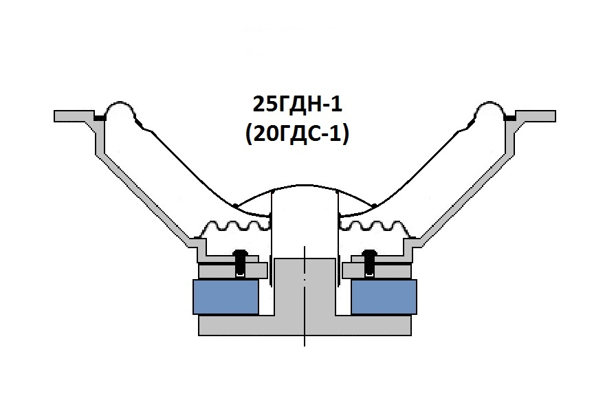

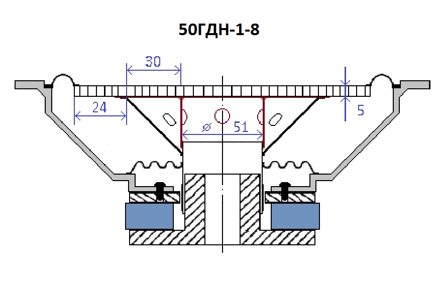

Для сотовых 50ГДН-1 давно уже применяю такое конструктивное решение - продление каркаса ЗК до упора в сотовый "блин".
Такая мера устранила слишком низкий по частоте паразитный резонанс центральной части сотового диска, и расширила его поршневой диапазон до 5 кГц.
Этот же способ просто просится для модернизации 8ГД-1, 30ГД-1, 30ГД-2, других модификаций 75ГДН с большущим, и почти плоским пылезащитным колпаком.
Первымы по ходу дела таким макаром будет доработана четвёрка 25ГДН-1.
Хорошо бы опробовать и на 20ГДС-1. Несмотря на малость стандартного сорокамиллиметрового колпачка 15ГД-11/10ГД-34, здесь на форуме определили "вредность" его характера. Он тоже уплощённой формы, тонкий, но одни только вязкие пропитки не справляются с его демпфированием, как и с демпфированием красивого, но воистину конского колпака 30ГД-2.
Добавка массы подвижки незначительная, а эффект увеличения жёсткости по этому методу очень существенный.
На фото диффузор 25ГДН-1 с новыми выводами и удлинённой 30-омной звуковой катушкой.
Динамики будут работать по два в одном корпусе двухполосной АС.
Рядом бумажные колпаки от 10ГД-30, кандидаты на новые колпачки.
Каркас катушки из 50-микронной меди, но выше места приклейки продлена только бумага второго слоя каркаса, на 6,5 мм.
Новые колпачки вклеиваются в диффузор строго на одиннадцатом миллиметре от катушки, в линии перехода образующей на конический участок. Диаметр новых колпачков в среднем 43 мм. Заводские 40-42 мм, считая диаметр с отгибом под приклейку.
Высота подъёма заводских 6,5 мм, средний из трёх вес 0,23 г. Новые раза в два толще, подъёмом 4,2 мм, средний вес из четырёх 0,50 г.
В чисто бумажном хвосте каркаса катушки сделал 4 отверстия примерно по 2,5 мм диаметром, для разгерметизации "глухой" полости.
Для приклейки колпаков использую два клея - строительный ПВА, для приклейки к диффузору, дающий объёмное вязкое соединение, и эпоксидную шпаклёвку для "твёрдой" подклейки колпачка к каркасу ЗК.
Диффузоры отобраны по массе: 2,70; 2,60; 2,83; 2,72 г.
Обмотка проводом ПНЭТ-ИМИД 0,14 мм, в четыре слоя. Планировалось запараллеливание двух обмоток, но остановился на варианте 30 Ом номинального, на 16 омную акустику. У заказчика слишком мощный усилитель. Меди на миллиметр высоты зазора получилось чуть больше, чем в заводской ЗК на проводе 0,23, но высота намотки тоже выше - 13 мм, вместо 12,5. Витки - 78/76/73/66.
Копаясь в коробке подвижек, нашёл дефектный подвес 10ГД-34, вырезал по средней линии полутора, и взвесил ту его часть, которая движется вместе с диффузором,. Вес - 2,72 г.
Это при общем весе подвесов в районе 15-17 г.

С другой стороны, посмотрите на чашеобразную форму 25ГДН-1 и иже с ним. Там конструктивно заложен близкий осесимметричный резонанс "автофильтрации" полосы. За счёт того, что катушка входит в почти плоский участок диффузора, на верхнем краю центральная часть отдельно, и отдельно остальная, примыкающая к подвесу часть подвижки, будут двигаться в противоположные стороны. Этот осесимметричный резонанс определяет быстрый и крутой свал АЧХ выше 5 кГц.
Колпачёк, опирающийся на жёсткий цилиндр каркаса ЗК, фиксирует нижнюю часть диффузора от появления этого паразитного резонанса вообще.
Такая мера устранила паразитный резонанс центральной части сотового диска, и расширила его поршневой диапазон до 5 кГц.

В сотовых 50ГДН-1 было очень удобно использовать бумажное кольцо с 4 отверстиями, скользящее без зазора по наружной поверхности хвоста каркаса заводской ЗК. При сборке оно смазывалось эпоксидным клеем-шпаклёвкой и сдвигалось до упора в сотовый диск, с подклеиванием к нему. Хвостик достаточной длины на заводской катушке позволял такой маневр.

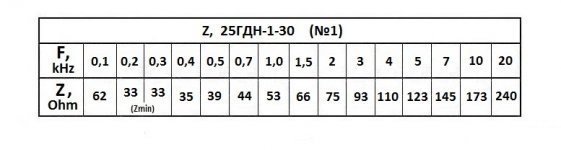

Готова четвёрка 25ГДН-1-30, просушена, термообработана, кондиционирована.
На отверстия колпаков вклеены жёсткие сеточки, позаимствованные из дефектной сетки-пыльника 4А-28.
Заводских сеток от 10ГД-30 было всего три, они толще, мягче, замазюканы клеем, хуже продуваются.
Сеточки будут работать как ПАС, снижая механическую добротность, параллельно устраняя компрессию подколпачкового объёма.
Параметры Т-С квартета, и среднее:
..............Re, Ом;.........Fs, Гц;.........Qa;..........Qe;.........Qt.........Vas, л.
№1...........28,3............60.............3,81.........0,49........0,43.........-
№2...........27,8............72.............4,55.........0,76........0,65.........-
№3...........27,0............73.............4,38.........0,76........0,65.........-
№4...........28,0............66.............4,22.........0,57........0,50.........-
Ср..........27,8........67,8........4,24......0,64......0,56.......-
В акустику ЗЯ динамики пойдут попарно, №1№2 и №3№4.
Эквивалентный объём померяю позже.
При изготовлениии специально отбирал подвесы разной жесткости, для получения пар с разнесёнными резонансами.
Неодимовые плюшки на керн, как видно, не было необходимости ставить.
Полная добротность в аккурат та, что надо.
А вот индуктивность неплохо бы снизить, но это в следующий раз - F2z в пределах рабочего диапазона,
всего 1,5 кГц.

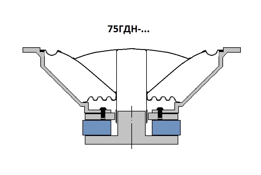

Для сведения, подколпачковый объём вентилируется и у 75ГДН-1, через отверстия с ПАС в диффузоре.

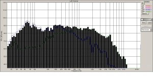

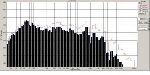

Буквально рядом, в этой теме, номер сообщения 7, со всеми данными по импульсной характеристике на низких частотах.
Декремент затухания при импульсном воздействии вычисляется как производная величина от полной добротности: λ≈2π/Qt≈6,28/0,56≈11,2
Или в любой книжке по акустике об этом ничего не сказано?

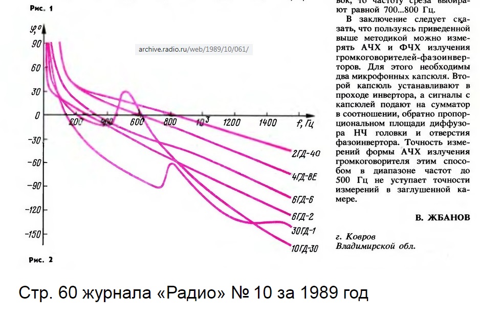

В этой теме номер сообщения 7, со всеми данными по импульсной характеристике на низких частотах.

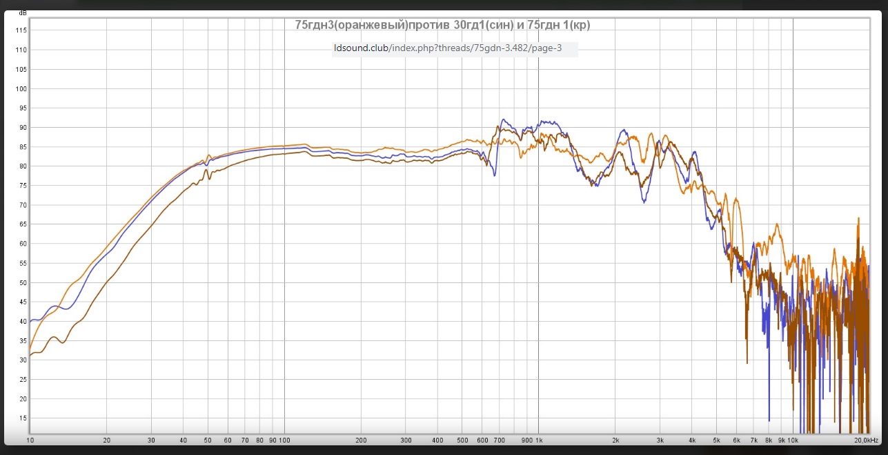

Ваши параметры ТС ничего не говорят о изменении/продлении поршневого режима динамика. По АЧХ, ФЧХ или ватерфолу это можно было бы понять, а по вашим цифирькам - нет.
Ткну носом и в эту писаную лужицу. Здесь же на форуме есть АЧХ, на которой виден предел поршневого диапазона большеколпачных 30ГД-1 и его клона 30ГД-2 (75ГДН-1), это всего 600-700 Гц.
Квик достигает 15 дБ. Это видно и по ФЧХ.
Никакого запаса, даже в октаву, и близко нет.
Для 75ГДН-3 потеря поршня выше, на частотах 850-1000 Гц. Колпак у него меньше по диаметру, другой формы, с большей крутизной образующей, квик всего 5...6 дБ. Тем не менее, это всё равно слишком близко к обычно выбираемой частоте раздела.
Разницы в форме и весе диффузоров 75ГДН-1 и 75ГДН-3 практически нет. В пределах разброса их можно считать одинаковыми. Разница в колпаках.
АЧХ 20ГДС-1, "квикающего" колпачком, с разными вариантами апгрейда, на форуме - пруд пруди.
держите лично измеренный 75ГДН в разных ипостасях и без симулянтского тяжкого бреда.
АЧХ , если щелкать по очереди, воспринимаются в виде мультика, видна смена поведения динамика с разными фильтрами и их влияние на разных участках.
