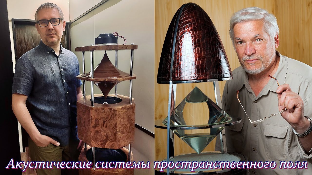

Опять очередной москвич что-то "изобрёл". В магазины конечно не берут.
Где ссылка на продукцию Гайдарова и Сиротюка? Хотя бы фото посмотреть.
Есть большое подозрение что они производят только рисунки.
Ну по центру контрапертурного "столба", допустим - синфазность прихода сигнала от верхнего и нижнего динамика, а выше - ниже?, на разном расстоянии от динамиков.:unsure: А уж куда пищалки направили, и что там на разных воспроизводимых диапазонах с мидбасом они должны синфазно излучать? В общем чудеса, "волна с волною говорит". Встречается только одно (на мой взгляд) адекватное применение - в профессиональных сабвуферах. За счет близкого взаимного расположения и небольшого выходного "дупла"- повышение звукового давления. Некое подобие предрупорной камеры, позволяющей двух дюймовому драйверу "свистеть" через одно дюймовую горловину (в своем частотном диапазоне). В общем "ягода" с той-же "поляны" что и ортогональность (в ее четвертьволновом проявлении):)

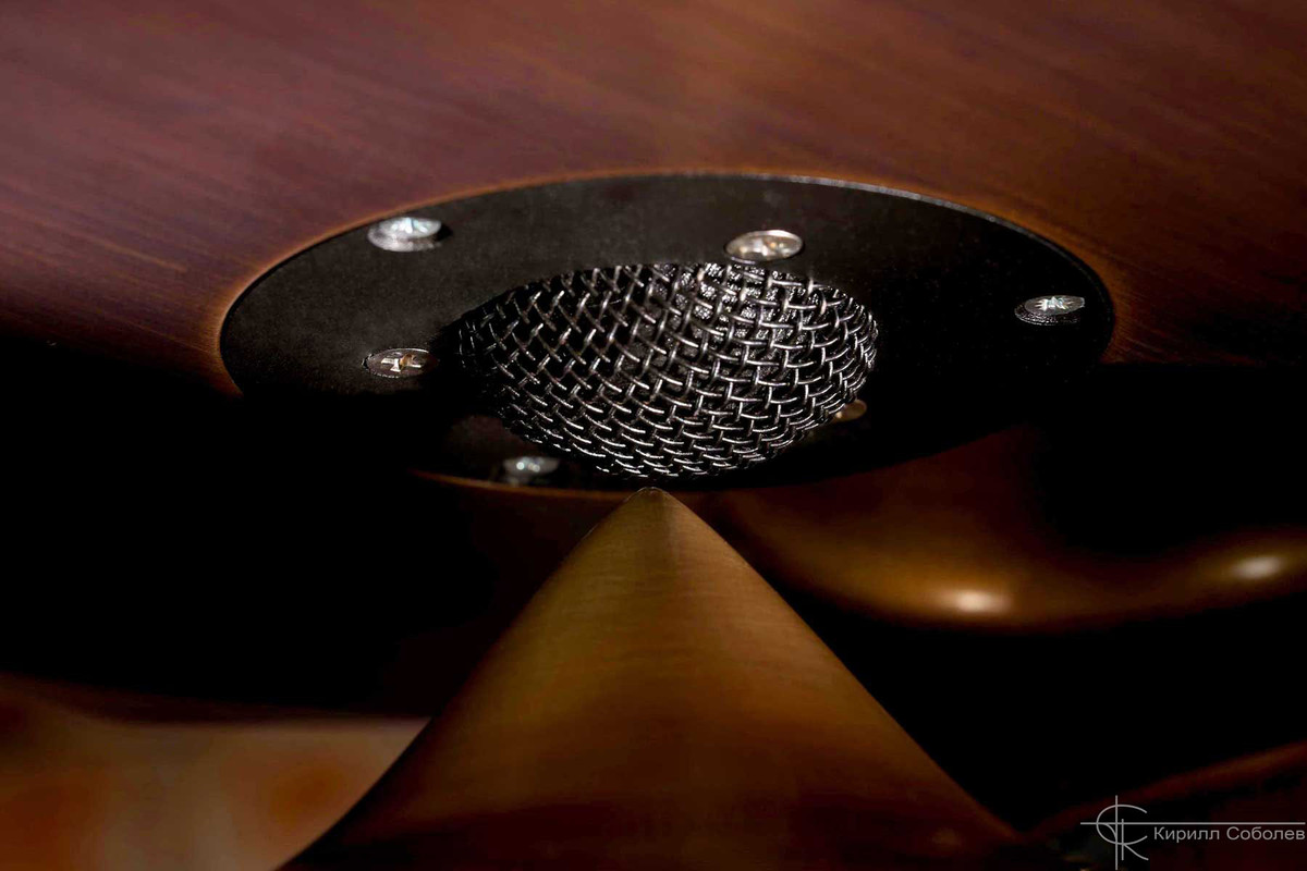

как расширить диаграмму направленности на самый высоких частотах?
Вот так:
В системе:
