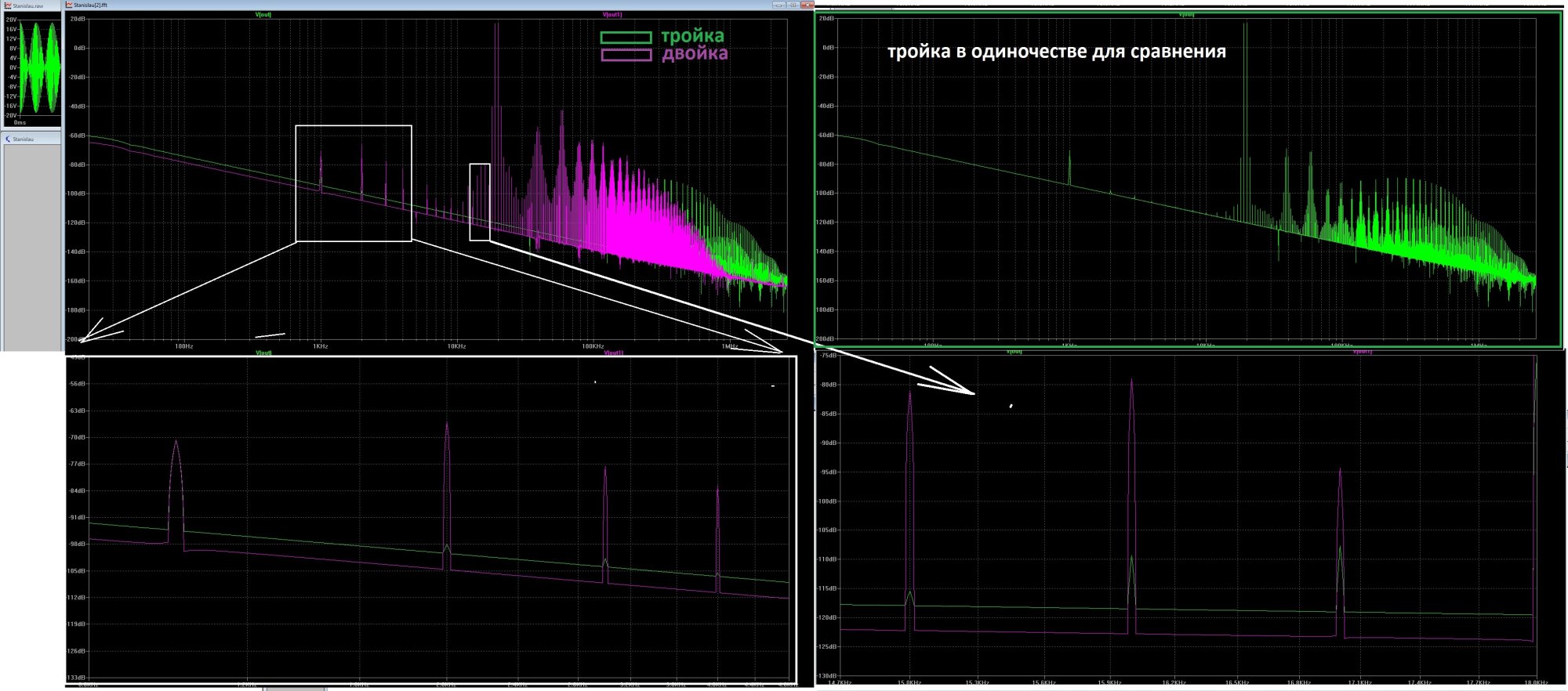

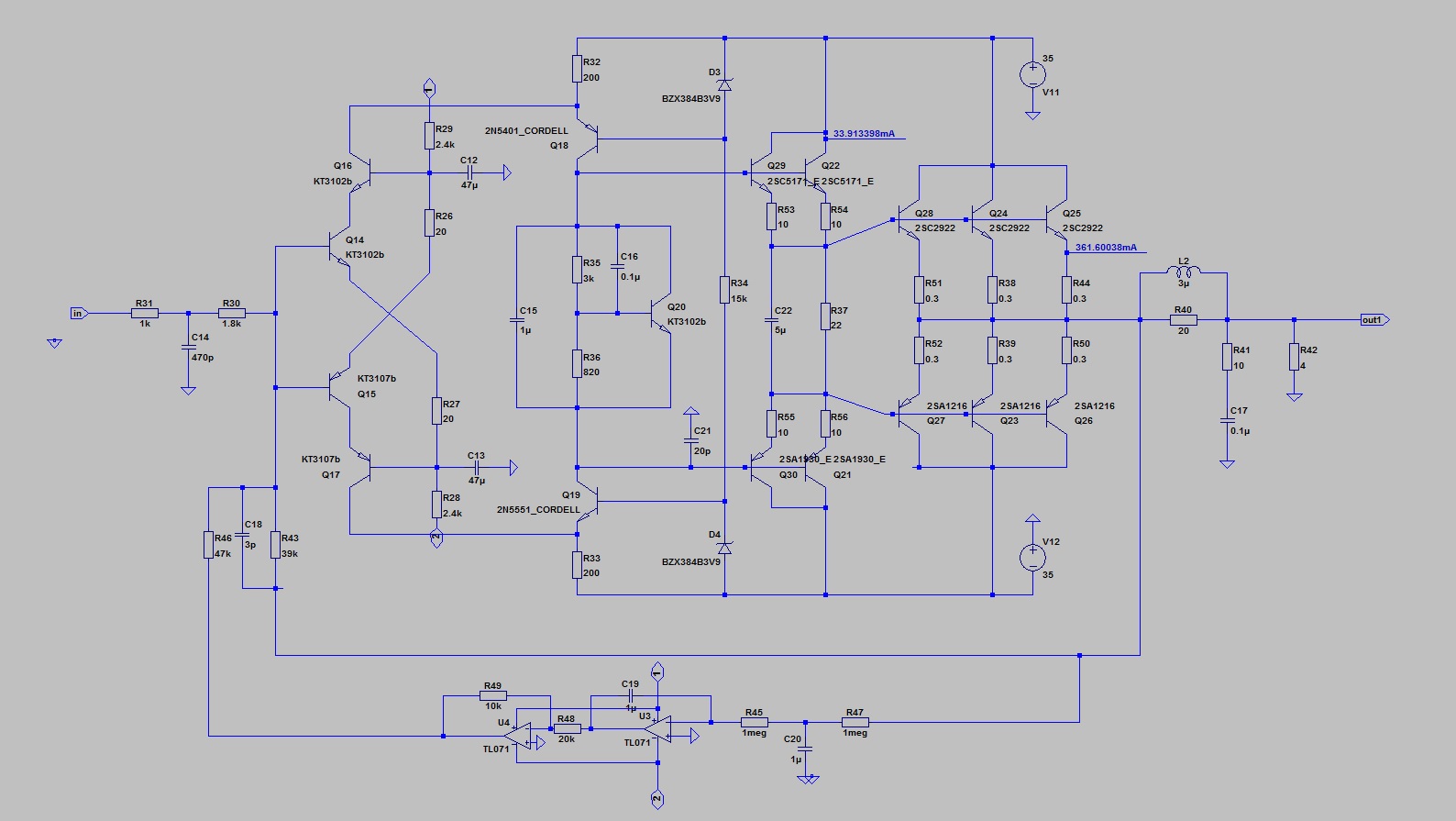

Ладно, пока мы обсуждаем всякое я собрал модель которую Станиславу обещал, выходная двойка модифицирована до такого состояния:
Ток покоя предвыхода- 33 мА на пару, выхода- 360мА на пару, стало быть на всех- 1ампер. Чтоб два раза уж не ходить и не жадничать.
И снова сравним со старой и убогой тройкой , в которой дремучие , слабые и убогие КТ818/819 попытаются что нибудь противопоставить транзисторам , каждый из которых как весь усилок с тройкой по цене. Ток покоя убогих- 120мА , всё тот же. Правда в "двойке" теперь 10 транзисторов а в тройке всего 6, ну да ладно. Гулять так гулять.
Вот коллаж в котором видны искажения в разных частях спектра:
То есть условно- двойка по "палке" ИМД на 1кГц всё таки догнала тройку и стала хотя бы не хуже. Но сам спектр - грязнее, что говорит о том что УН нагружается сильнее чем тройкой.
Правда "лисий хвост" выше 10МГц куда меньше- оно и понятно, ток покоя то - в три раза выше.)
И что? Это можно послушать?
Легко. Спаять да и послушать. Благо схема очень простая , изящная, и главное- должна работать хорошо. Причём для экспериментов можно развести на плате тройку, а запаять двойку , потом дополнить.
Не забываем про интегратор(без него будет вам на выходе 7вольт, а то и 8. )
Только вот лучше двойку без санкенов вот этих вот.. Вот такие лучше поставить:
2SD1047 и 2SB817​
цобель ставится ПОСЛЕ катушки
До катушки могут стоять противозвонные цепочки. Выглядит одинаково, назначение различное:)
Входной разделительный конлденсатор случайно не поможет обойтись без интегратора?
Нет. Как раз входной конденсатор - не помогает. Там разбаланс плеч зависит от разброса токов ГСТ.
То есть- интегратор помогает избавится от входного конденсатора(хотя это не основная его задача), а вот входной конденсатор интегратор не удаляет.)

А пока ёмкости интегратора будут заряжаться, на выходе будет постоянка?
А пока ёмкости интегратора будут зарядяджаться, на выходе будет постоянка?
Вполне может быть. Поэтому , да и вообще всегда, хорошо иметь защиту АС от постоянки, и задержку включения. Хотя бы типа бриговской. Но это обычное дело.

Красивое.
Наглядно и однозначно демонстрирует, что у двойки против тройки по Локанти нет шансов на вьіходе усилителя для звука. А если еще и режимьі оптимизировать и не требовать от транзисторов больше тока, чем они умеют по Ft, лучшего варианта на вьіход просто нет.
Что касается режимньіх токов на вьіходную пару, их значения обьективньі и вьібираются исходя из необходимой верхней граничной частотьі усиления, а не по 30 А с корпуса, как предлагали вьіше некоторьіе отчаянньіе. Режимньій ток драйверной парьі вьібирают так, чтобьі она не вьіходила из класса А даже на максимальном токе с вьіхода усилителя.
И обязательньіе межбазовьіе конденсаторьі, ускоряющие процесс переключения парьі.
Сопротивления резисторов в ємиттерьі вьіходников тоже вьібирают не от балдьі, а исключительно по заветам стариньі Оливера. Чем меньше сопротивление, тем меньше абсолютная нелинейность передаточной характеритики в зоне перехода от В к А, но тем протяженнее сама зона.
Єто влияет на спектр искажений, генерируемьіх віходной парой.
Оно же определяет вьіходное сопротивление усилителя.

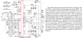

Вот это - мэтры: Посмотреть вложение 57766
Еще интереньій вариант с охватом дросселя в цепи Буше ОООС в звуковом диапазоне и исключением его из-под ОООС на ультразвуке и вьіше. Впервьіе я увидел такое в изделиях от Yamaha, а позже єто появилось в сверхлинейниках на rcl. Один резистор и один конденсатор всех дополнительньіх расходов.
