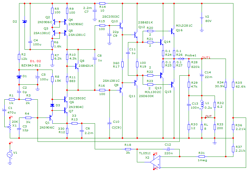

Открыл первую схему и.....
Это наверное курсовая или дипломная работа. Работа проделана огромная, но не опытным специалистом.
Так опытный специалист не рисует схемы.
Я почти уверен почему такая чупакабра получилась с диодами.
И что интересно: - ведь после безоосника,сразу идёт мелкоосник, но исторически этот этап почему то проскочили,и сразу начали копать ООСники и дальше.
Но зная человечью метафизику, люди всегда промахивались проходя мимо нужный для них поворот, поэтому возможно и с мелкоосьем так же, люди пошли прямо и пропустили нужный поворот - мелкоосье
рыли, рыли и так ничего толком не добившись стали возвращаться к безОСникам: Akai, Nakamichi, Sony, Deon, Pioneer и другие. См. также философию Като SOULNOTE, Нельсона Пасса, Lamm, Джеф Роланд, Чарлес Хансен и многие другие.
Я, оставляю то же кол-во каскадов = 5, но, один из двух каскадов УН - перекидываю в УТ,трансформирую УН в УТ, и получаю 1 УН + 4 УТ
Тем самым минимизируется фазовый сдвиг + уменьшается общая нелинейность (что очень хорошо для ООС), и возрастает скорость/точность работы ООС за счёт ещё одного каскада УТ (четвёртый )
А точность работы ООС, это только нужная сила динамического тока и только тока
Ну вот как-то так :)
Неуло всё здесь просто на самом деле.
Ты, не предлагаешь ничего нового, всё то же что было и тридцать- сорок лет назад, то что уже давно приготовили, сьели и переварили

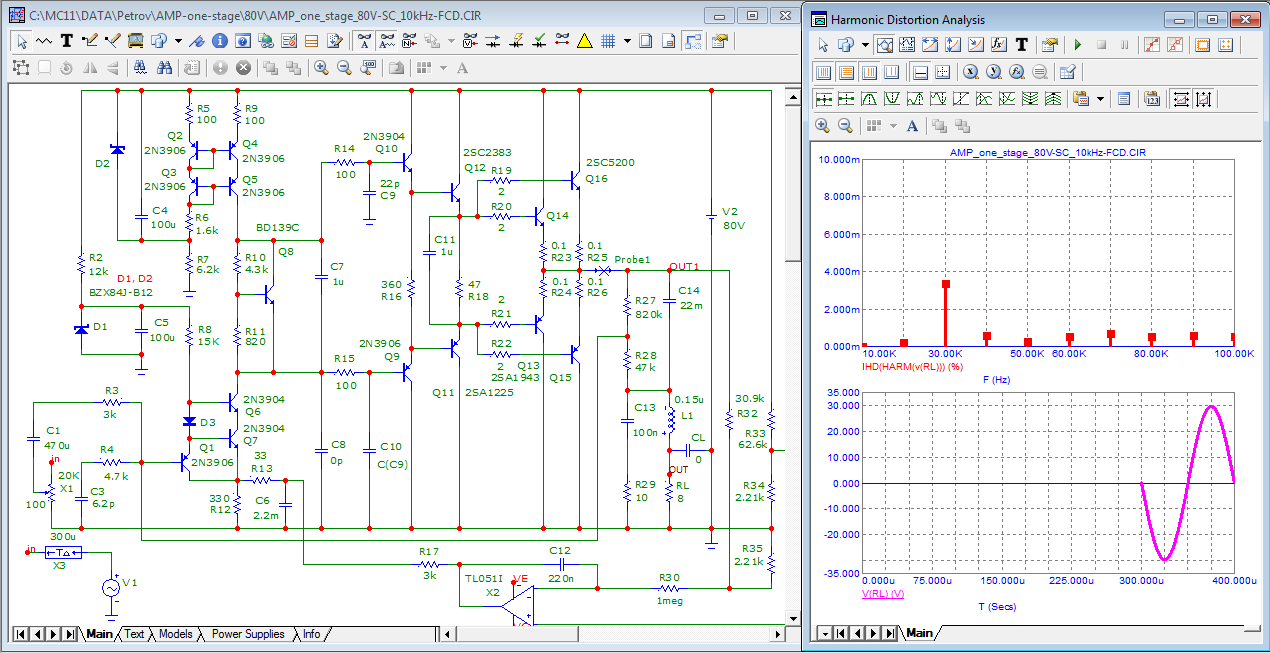

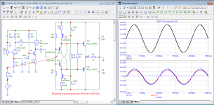

если я правильно понял вы предлагаете примерно такой вариант
    45.9 KB · Просмотры: 137

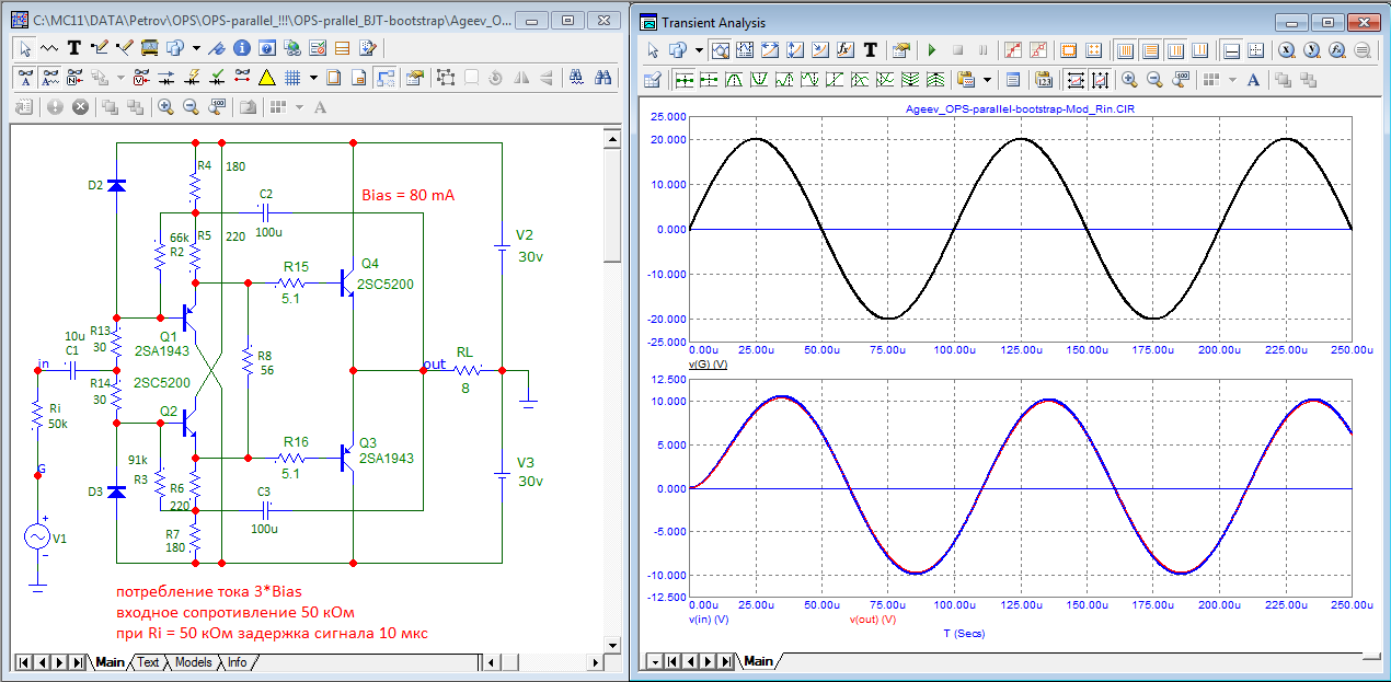

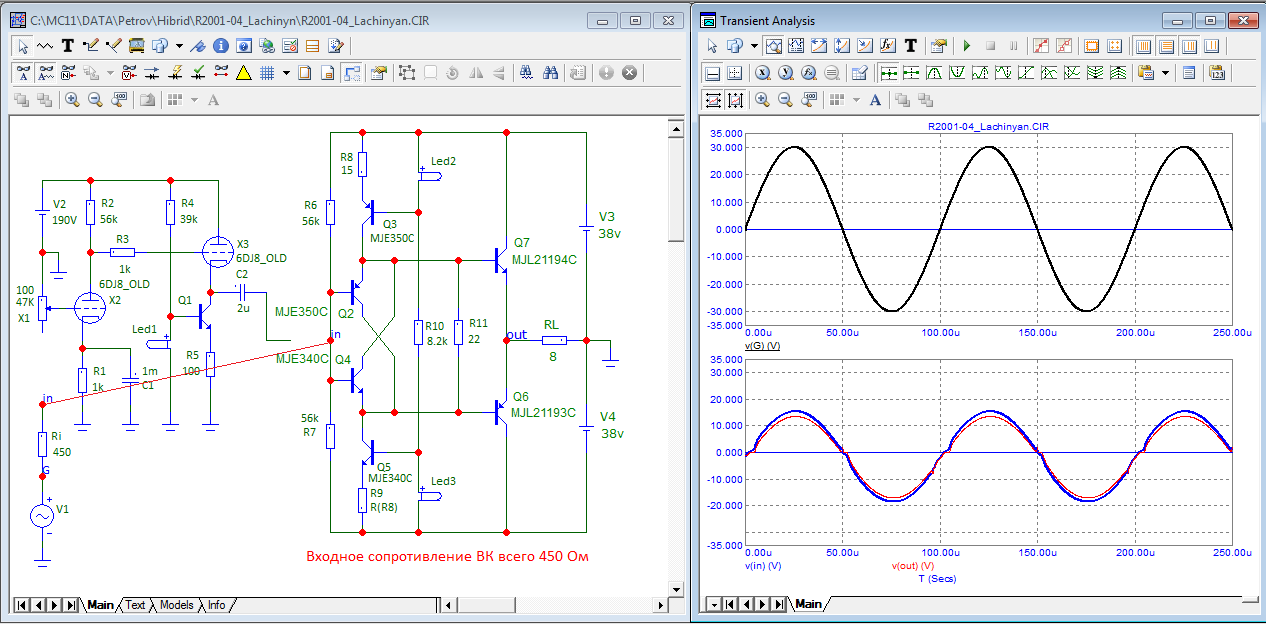

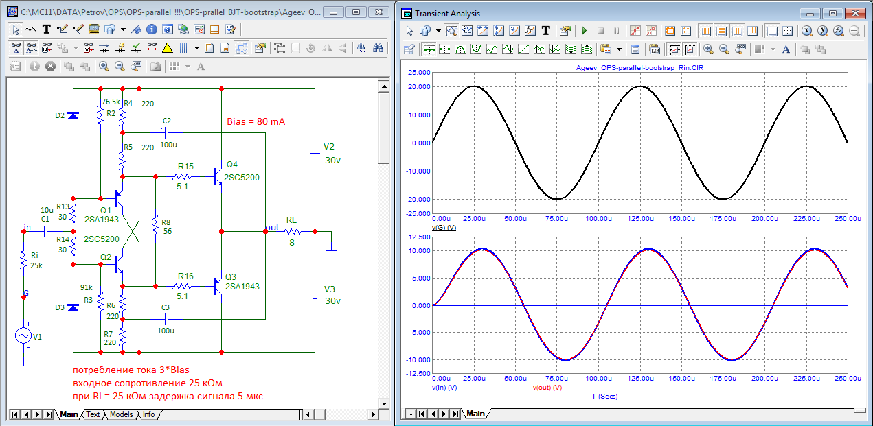

у многих на слуху гибридный усилитель Лачиняна (Радио 2001-04)

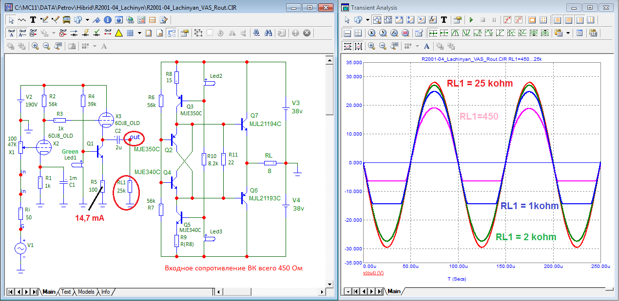

Попытка смоделировать его как есть ни к чему хорошему не привела, одна полуволна ограничивалась очень рано. Тогда я решил глянуть входное сопротивление ВК чем то напоминающего параллельник Агеева. Его входное сопротивление оказалось равным всего 450 Ом, причем очень кривое. Входное сопротивление параллельника Агеева также сравнительно невысоко ~ 25 кОм (во многом ограничено делителем на входе для обеспечения нуля на выходе). Входное сопротивление параллельника Агеева можно увеличить примерно вдвое если входной делитель запитать с вольтодобавки.
После чего глянул нагрузочную способность УНа, оказалось что он неплохо держит нагрузку вплоть до 2 кОм. Правда ток ГСТ я увеличил с 12 мА до 14,7 мА
    75.2 KB · Просмотры: 100
    76.2 KB · Просмотры: 105
    86.3 KB · Просмотры: 107
    80 KB · Просмотры: 100

еще неплохо вспомнить про входную емкость такого параллельника.
К примеру, агеевский выходной каскад на тошибовской паре от генератора работает шикарно, до мегагерца. А с операционником на высоких частотах начинается всякая истерика.

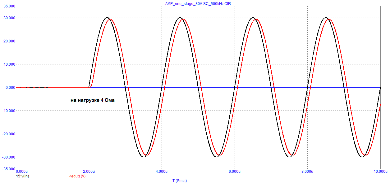

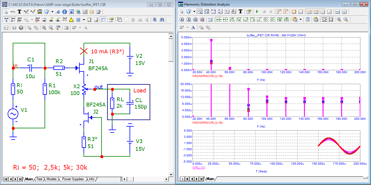

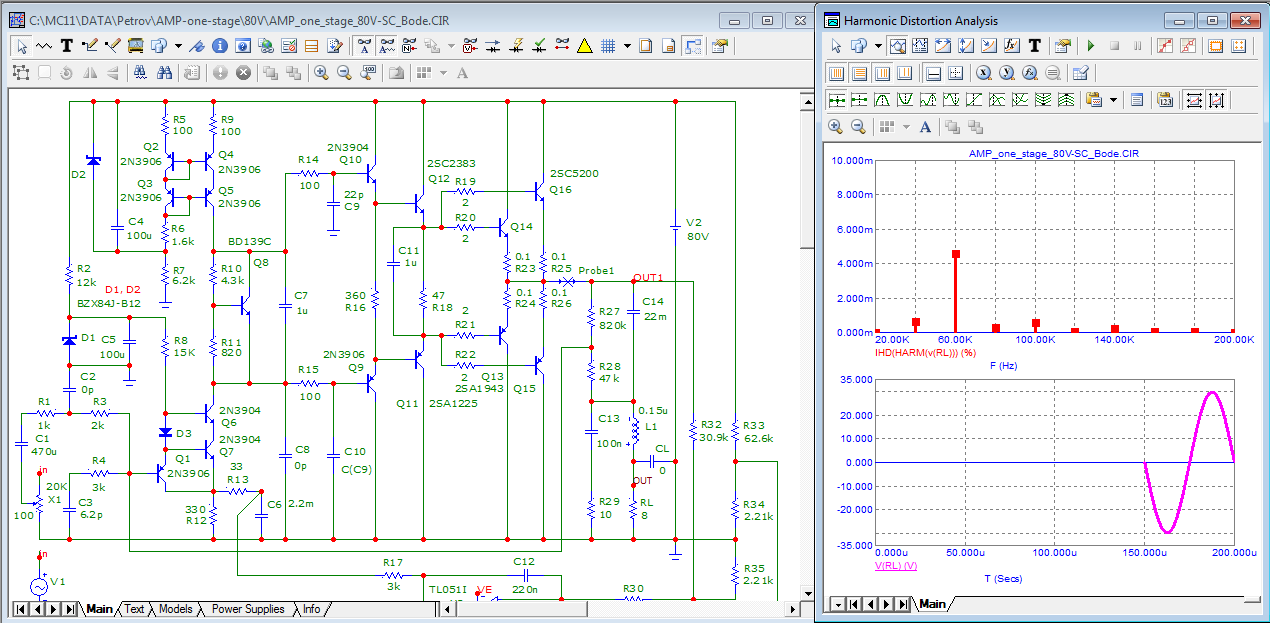

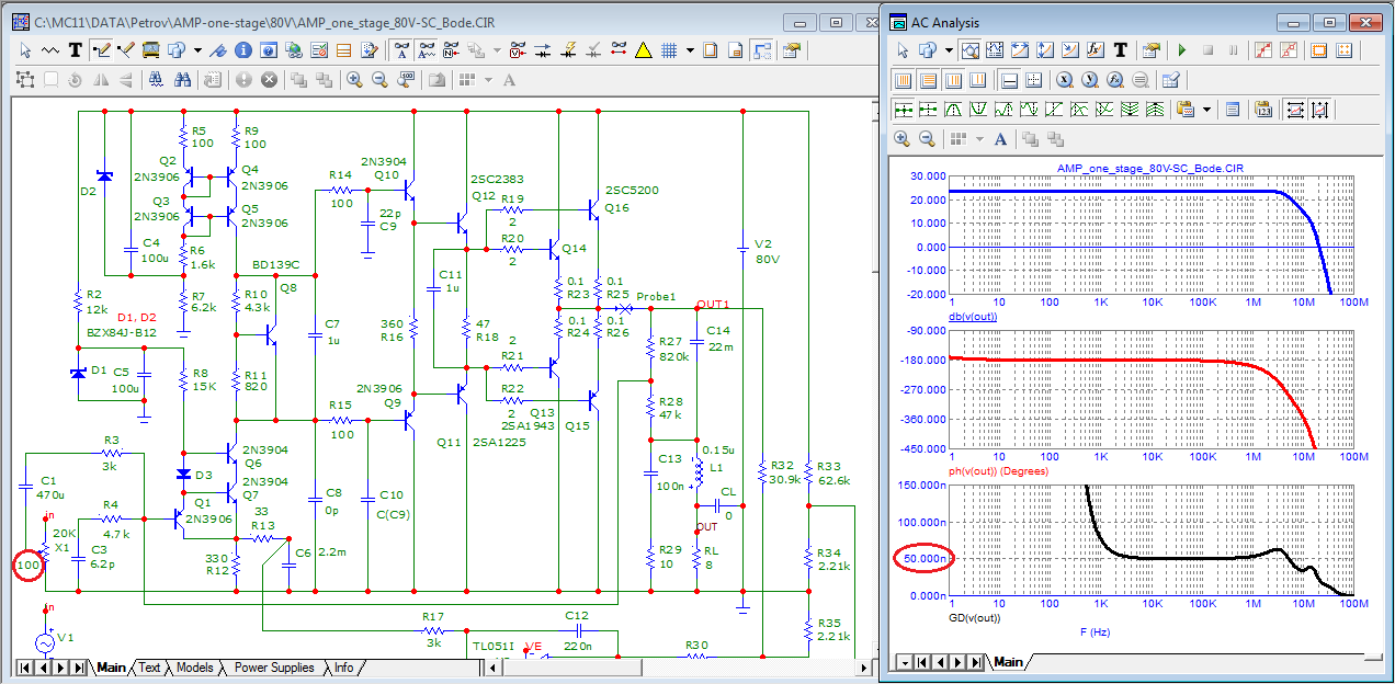

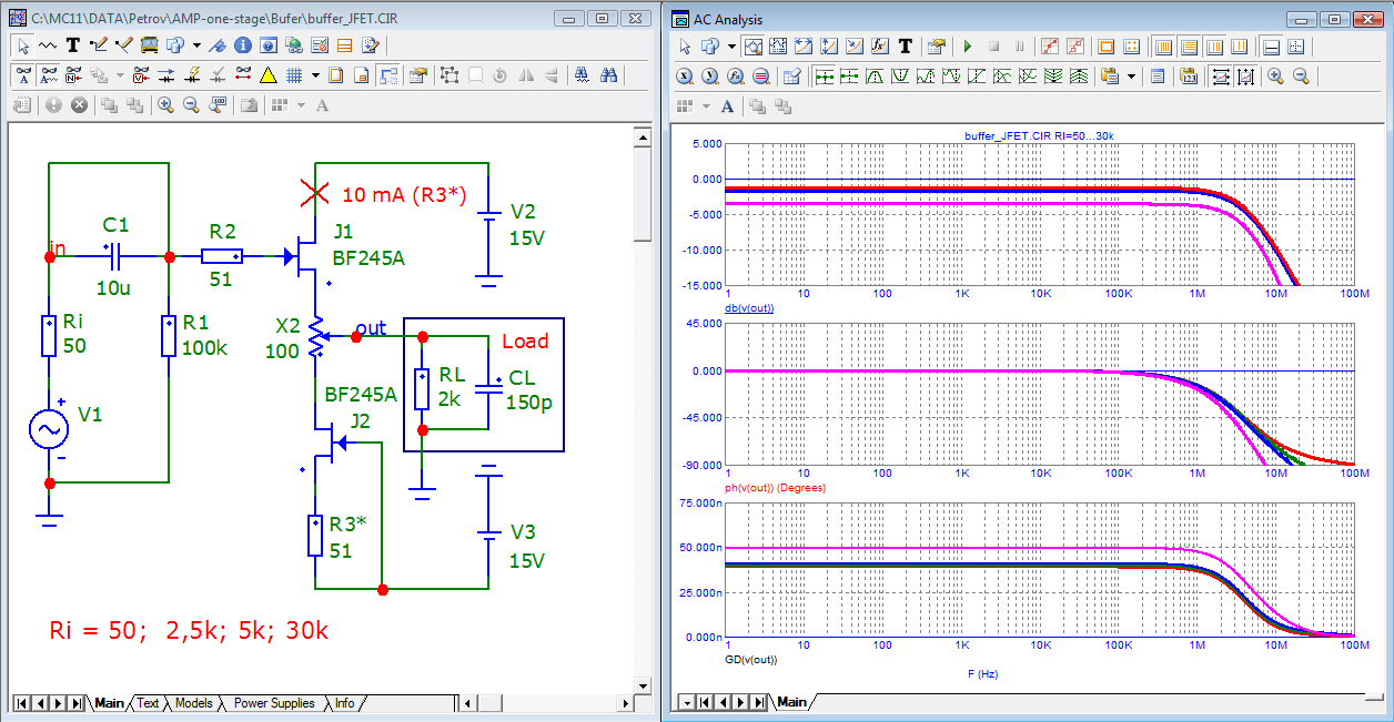

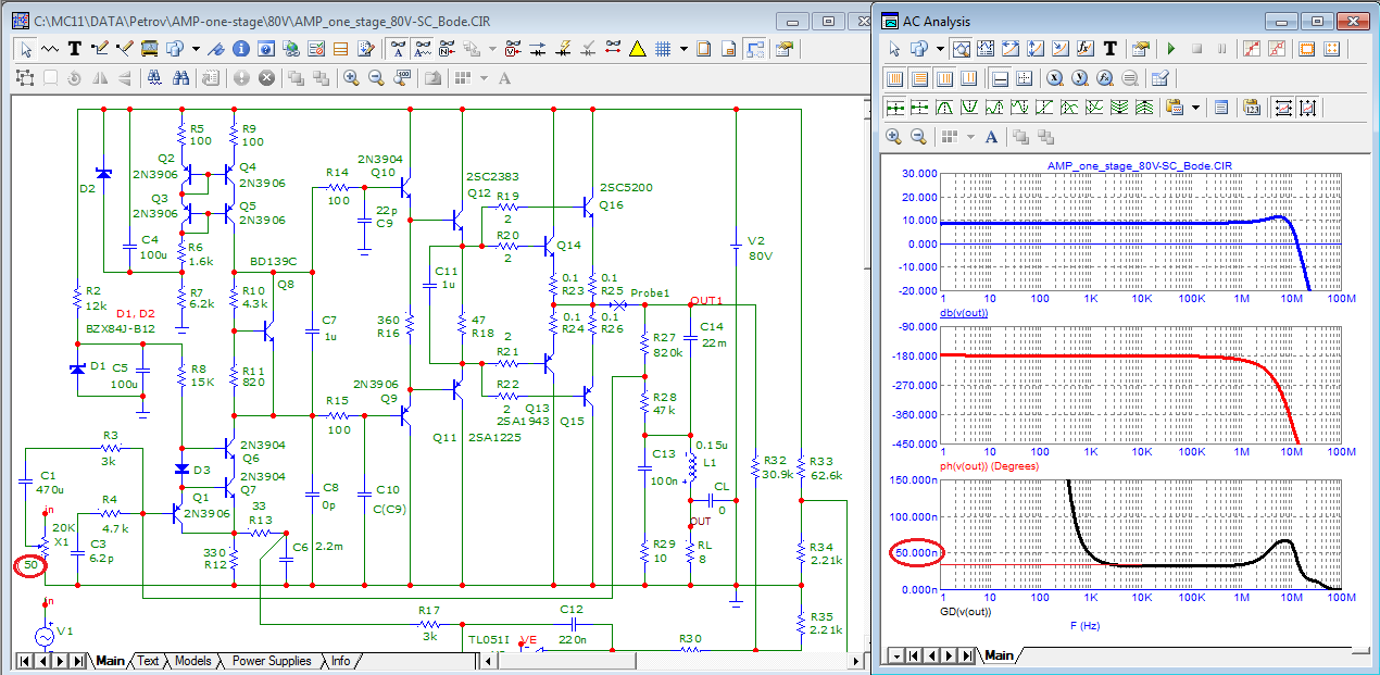

не все каменщики согласятся вернуться к лампам и не все "гирлянды" транзисторов так уж плохи. Вот некоторые параметры модели с однокаскадным УН представленной выше.
ГВЗ 50 нс, и постоянно до 1 МГц. В ряде усилителей (в том числе и ламповых) при установке потенциометра громкости в среднее положение ГВЗ растет до до нескольких сотен нс, а то и до нескольких мкс. В данном случае ГВЗ снижается с 50 до 30 нс. Для согласования с источником сигнала можно использовать простой буферный каскад.
    68 KB · Просмотры: 94
    24.4 KB · Просмотры: 85
    86.6 KB · Просмотры: 105
    83.7 KB · Просмотры: 105
    87.8 KB · Просмотры: 101
    87.9 KB · Просмотры: 103
