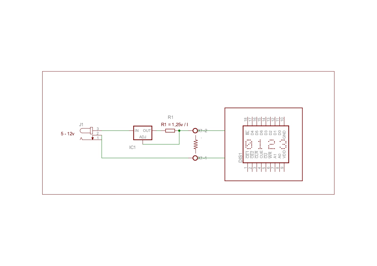

И у меня есть набросок такой схемы в голове, она простая
По сути, это просто хорошо стабильный ГСТ с током скажем в 0,5 - 1 А, обычный цифровой вольтметр с пределом 200 мВ, или 2 В, и хороший механический зажим шунта в измерительных контактах панельки/фанерки
Будет время займусь в первую очередь этим приборчиком для точного замера низкоомных R
Это хороший правильный способ. Исключает влияние проводов.
Я на заводе таким образом подгонял шунты из манганиновой ленты, ток 5 А от болгарского питания давал, а напряжение на выходе он сам показывает . по 4-проводной схеме.

На 0.1 Ом, 1 А , вольтметр покажет 100 мВ,вполне себе точное значение
LM317 + одно сопротивление = очень точный стабилизатор тока, и обычный тестер. Получаем 4х проводную линию.
Лет 20 пользуюсь.
Лучше всех проф. приборов. Патамушта пофиг ей индуктивность. Хотя есть и проф. LCR метр.
Лет 20 пользуюсь.

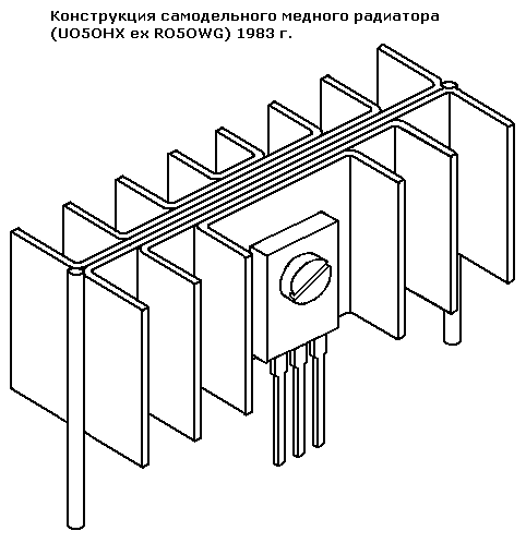

Поискать бы ту Радиву, с советом , как из нескольких алюминиевых П -радиаторов , один в другой как матрешку, получается толстая подошва с неплохой площадью.

Можно и такой радиатор применить, если на нём будет только один транзистор и он никак не будет связан по теплоотдаче с другими радиаторами
Не обязательно чистые пластины.
Просто чистые пластины самый простой вариант, стоковый, и очень неплохой в работе

Та Радива от 1970 года с идеей радиатора. http://archive.radio.ru/web/1970/02/069/

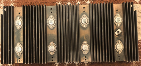

Вот такой радиатор попал в руки 400х170х35 мм. Теперь проблема, что на нем сотворить?

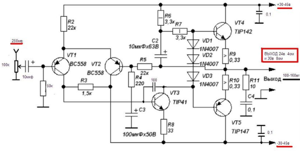

Нашел простой вариант (если выходные удвоить), только нужны комплементарные к КД502, а это пока вопрос.
Это самый убогий вариант Ланзара что я видел. Поздравляю, вы нашли уникальную картинку, я бы даже сказал- раритетную.
Если вы думаете что здесь Короткий тракт, то нет, здесь два каскада УН( vt 1, vt 3 ), короткий тракт - один каскад УН
Скажем, если бы входной сигнал и ООС подавались сразу на vt 3, то был бы короткий тракт.
Или скажем, vt 1 был бы включен по схеме ОК, и с него шел сигнал на vt 3, тоже бы бы короткий тракт
Это схема ООСника, а короткий тракт - мелкоосник
Вот я тоже думал,что на нём сегодня можно сотворить....и ничего не придумал.Неактуален такой типоразмер на сегодня в том виде что есть
Просто бросил бы его в коробку,пусть лежит до лучших времен,может пригодится как то иначе...
Выкидывать жалко, есть не просит,места не занимает,не ржавеет..

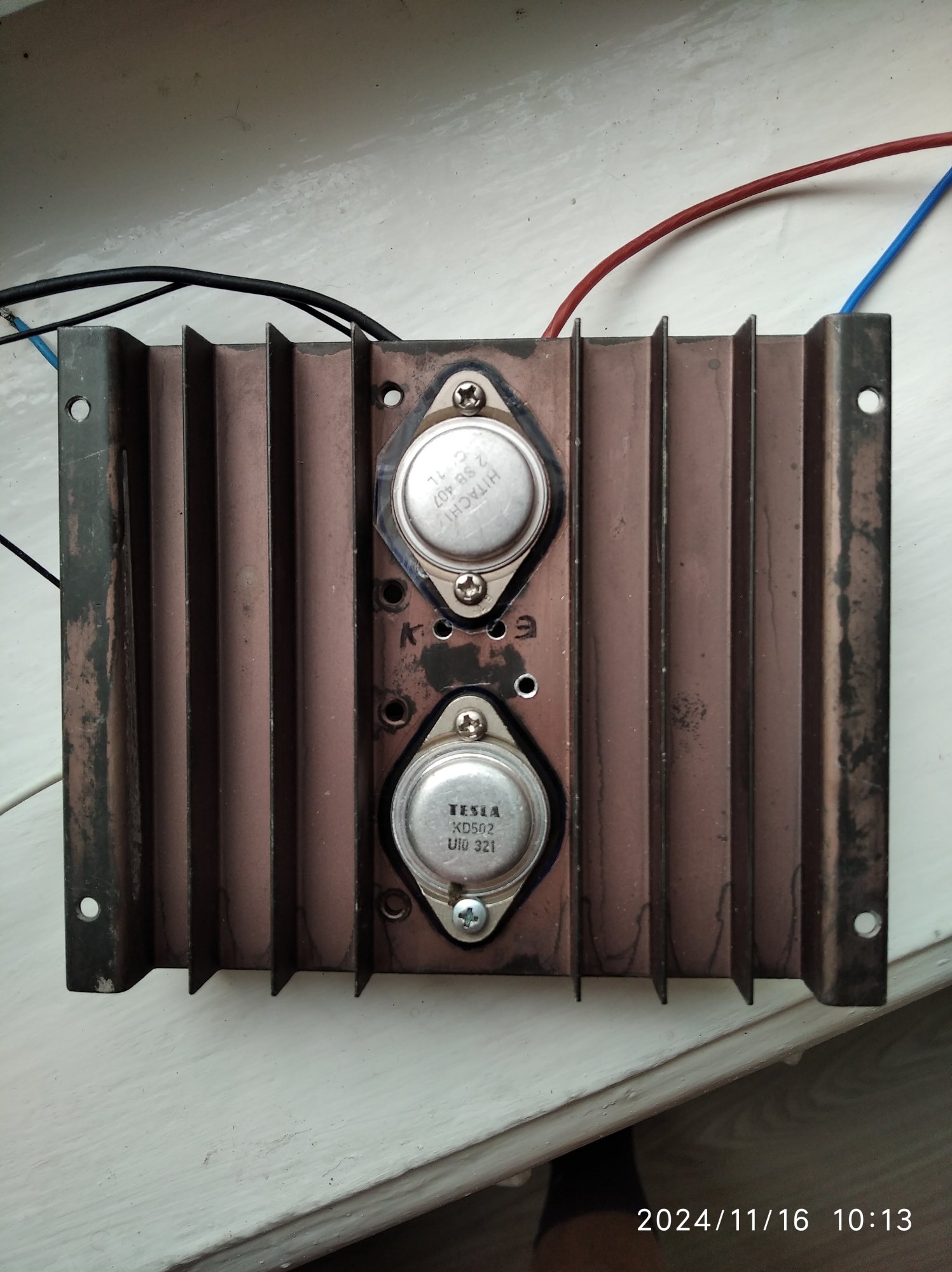

Наши КТ818 неплохо идут в пару к КД502. Правда, при аварии горят первыми, чеха спалить так не удалось ни разу. Коробка упаленных 2т818 ОС в металле против квартета 502-х.
Еще посоветую охеренную пару к 502-му. 2SB407 Hitachi
Вот эта милая парочка
    324.6 KB · Просмотры: 73
По схеме на выходе вообще-то комплементарные дарлингтоны. Можно заменить на двойку-станет только лучше:)
2SB407 по даташитам Ge и ,что смогли состыковаться с KD502?
в этой схеме ничего менять - не нужно. нужно просто её выкинуть и собрать что нибудь нормальное.
и что же по вашему из "что-нибудь нормального" стоит собирать?
не тот ДШ.
Вот и это и собирать. Хотя бы не напрасная трата времени.
