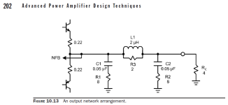

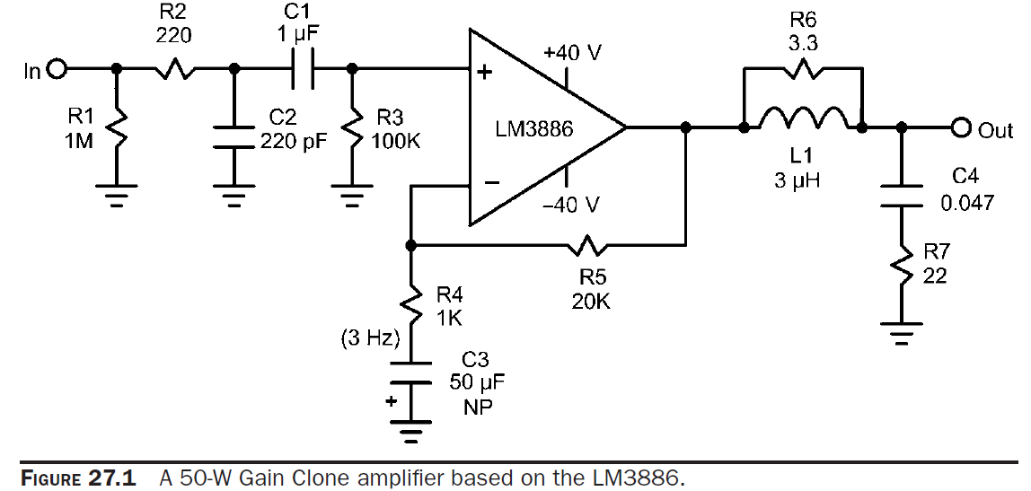

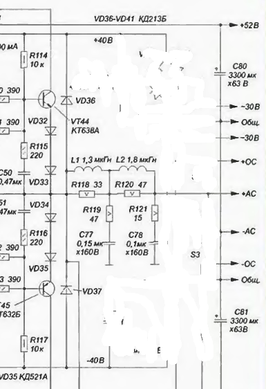

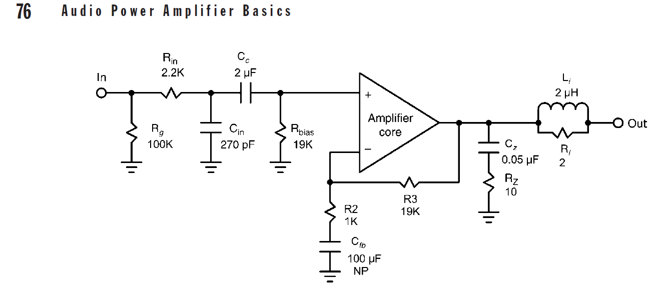

2 МОм соединены в параллель через источник напряжения, а 33 пФ - через 1 мкФ, заменяются одной деталью. Цепочка 0,22мкФ+10 Ом обычно ДО индуктивности по выходу. В идеале - и до, и после. Осталось заменить дифкаскады подобранными полевиками ))
всё хорошо если не учитывать длину проводников, поэтому для симметрии- попарно. цобель ставится ПОСЛЕ катушки.

С точки зрения здравой логики, на ВЧ что 12ом + 50нф, что 10ом + 50 нф - практически без разницы. Это про первую картинку, про вторую промолчу.

Прошу прощения, там же нашёл и исходный вариант подключения Цобеля:
Подбирать цепочки вживую по максимальному запасу по фазе, или как?
Ставить снаружи да и всё. Запас по фазе - пусть усилитель обеспечивает.)
