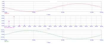

Апологеты моноосников глубокоосников ответьте наконец на простой вопрос ,почему Кг и скорость нарастания этих усилителей уступают компромисным усилителям с малой вложенной частотозависимой оос ? Почему Кг на порядок ниже у усей с RRC коррекцией композита.Я слышал много ваших аргументов , но все бьет этот график.
офф Не поленился ,перечитал все ветку на рлсфоруме. Каких только аргументов не приводили ,но Искажений то меньше всего в этом случае и общее петлевое усиление выше при схожих схемах.

Не вижу, что он там бьет, этот график.
Покажите хотя бы скелетную схему этой *малой вложенной частотозависимой оос*.
Ну и попутно, что такое RRC коррекция композита.

Да в моей ветке эта схема усилителя 020SVL без искажений висит давным давно и эти графики , единственно печатку все никак красивую доделать не могу.Пост 287. Всю ветку там засрали, чистить надо.
Я же тут предлагал обсудить эту тему ,даже небольшую статейку свою в архиве выложил и что? Ноль эмоций .
