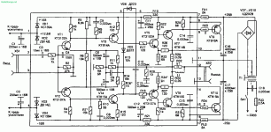

1).Митрофанов 1986
2).Паздников ВРЛ
Спс! хорошее начало. :)
Я почему подумал попробовать в предвыход ОЭ... Емкости переходов у выходников, довольно большие, да еще в параллель.и если предвыход будет работать как ИН, то на малых уровнях, будет образовываться неслабый фнч, то есть звук будет мутнеть, а если предвыход будет работать как ИТ, то фнч там уже не будет, и на малых уровнях, звук портится не будет.
Вообщем, эта фишка с ОЭ предвыхода, может быть лучше, именно для малых уровней, (предполагаю) а для средних и больших, можно оставить и обычную тройку
То есть, выходное сопротивление ИТ в сочетании с конской емкостью переходов плюнут на само понятие ФНЧ и лишь ускорят перезарядку носителей в базах выходных триодов?

Я точно не знаю, надо попробовать.
Просто от источника тока, емкость заряжается линейно, а от источника напряжения - по экспоненте.
И мне думается, что линейный заряд емкости, поможет сигналу проходить на выход как то иначе, более высокочастотно что ли.
Надо проверять.

Какая будет схема, я пока не знаю, есть только идея.
То что предложил Динозавр, я конечно рассмотрю и проанализирую как могу, но это не значит что я буду повторять их в точности.
Может что-то и возьму, но мне пока надо придумать свою схему, пусть и сырую.

Вечером нарисую схемку с предвыходом ОЭ.
В принципе она логична, (ничего другого в голову не приходит,) и она есть везде , ставят до ВК, это паралельник нагруженных на опозитный УН + ЭП,но все равно придется рисовать.
200 кГц полосы мало, с единичкой ВК на выходе? Надо шире?
