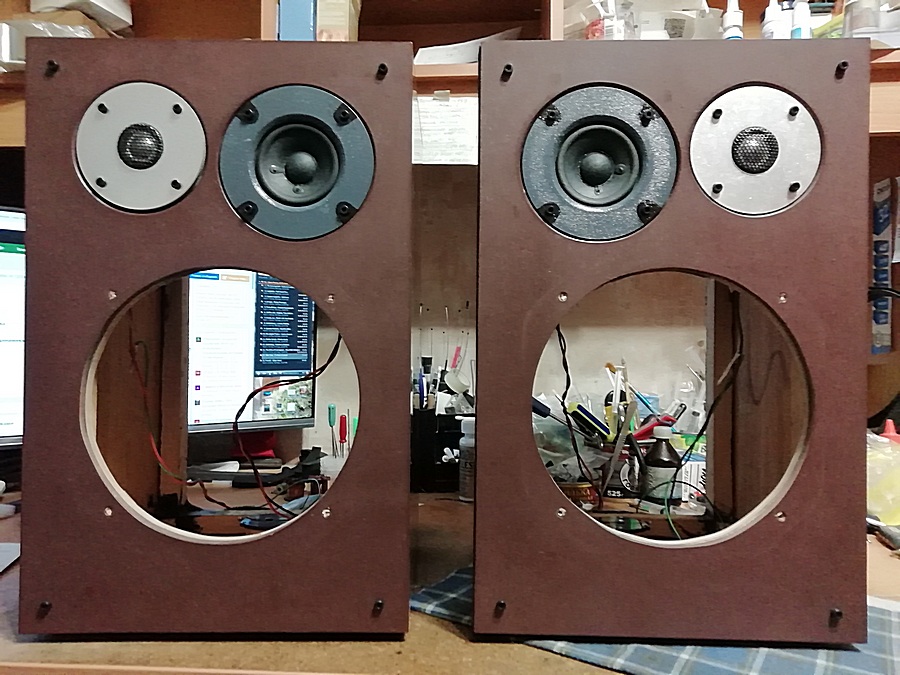

Корпуса "Романтика 10АС-207", как конструктивная база.
6,555
9,652
323

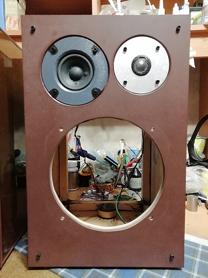

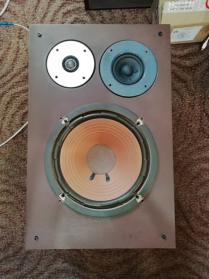

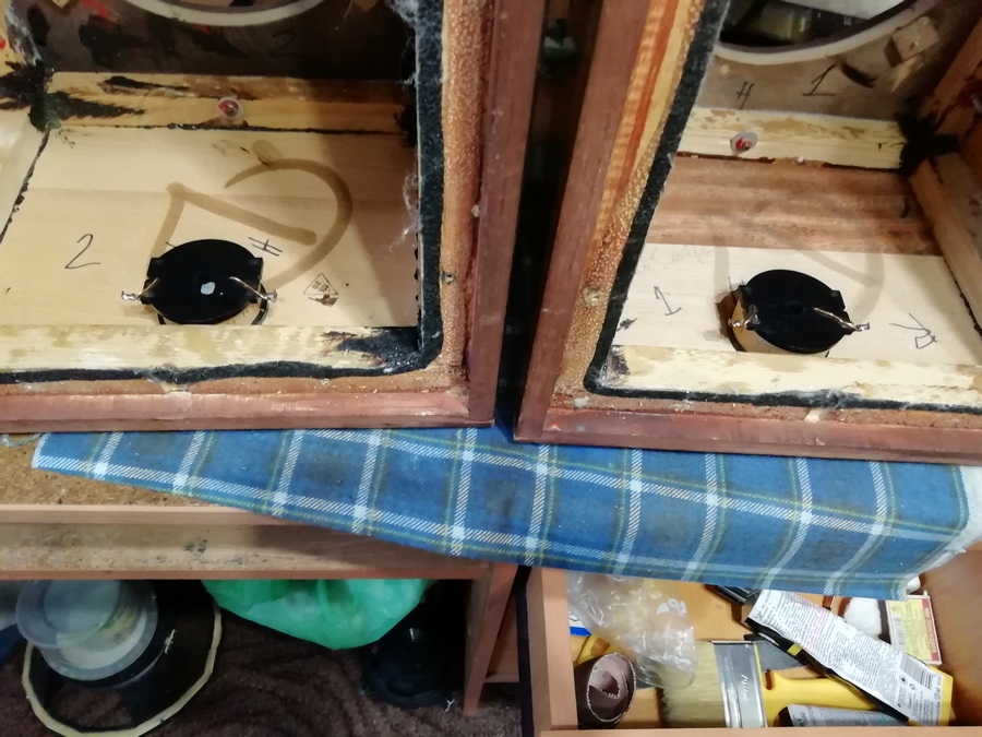

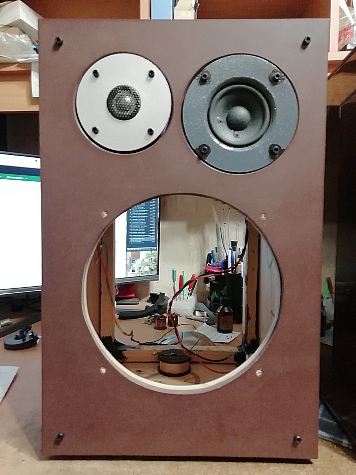

Корпуса этой акустики: https://ldsound.info/10-as-207-romantika/ ранее были мной успешно использованы как доноры для временного и экспериментального переселения динамиков акустики: https://ldsound.club/threads/diatone-ds-201-chto-vnutri.2942/
Теперь они свободны и под посадочные размеры на фронтальной панели этих АС, специально были изготовлены СЧ. По ним страница №6 указанной выше темы.
Так же типа СВЧ: по образу и подобию диатоновской: https://ldsound.club/threads/vch-dinamiki-kak-analog-svch-akustiki-diatone-ds-201.3273/

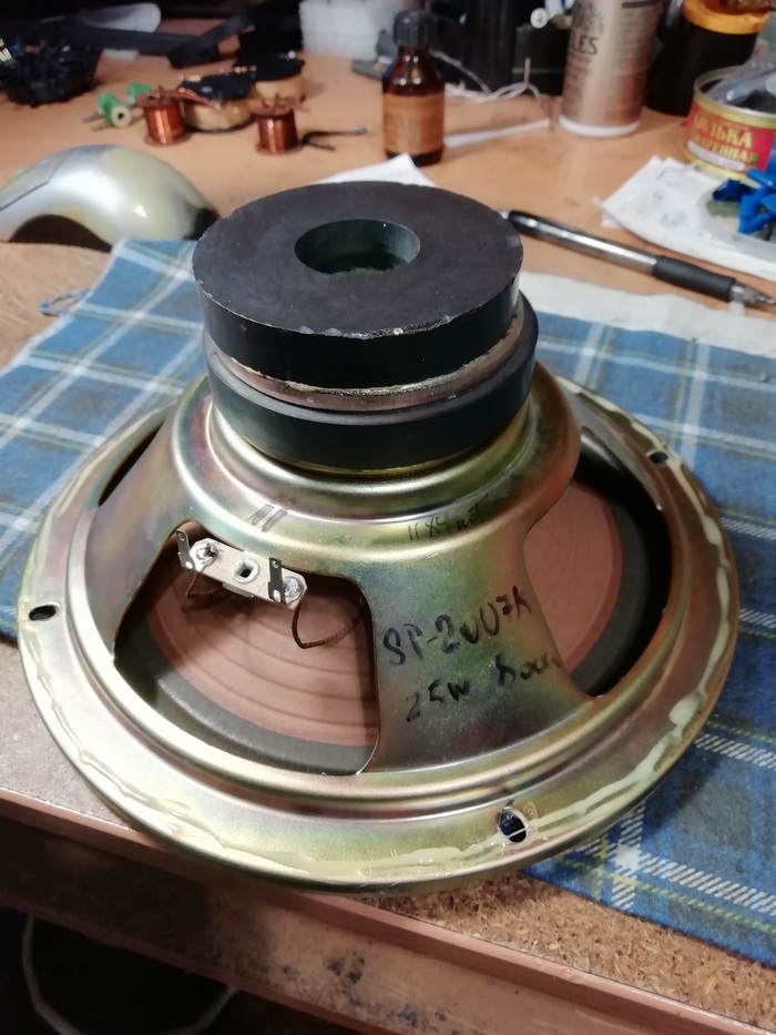

НЧ - 8" от Тошибы, тоже упоминаются в теме о Диатоне 201.

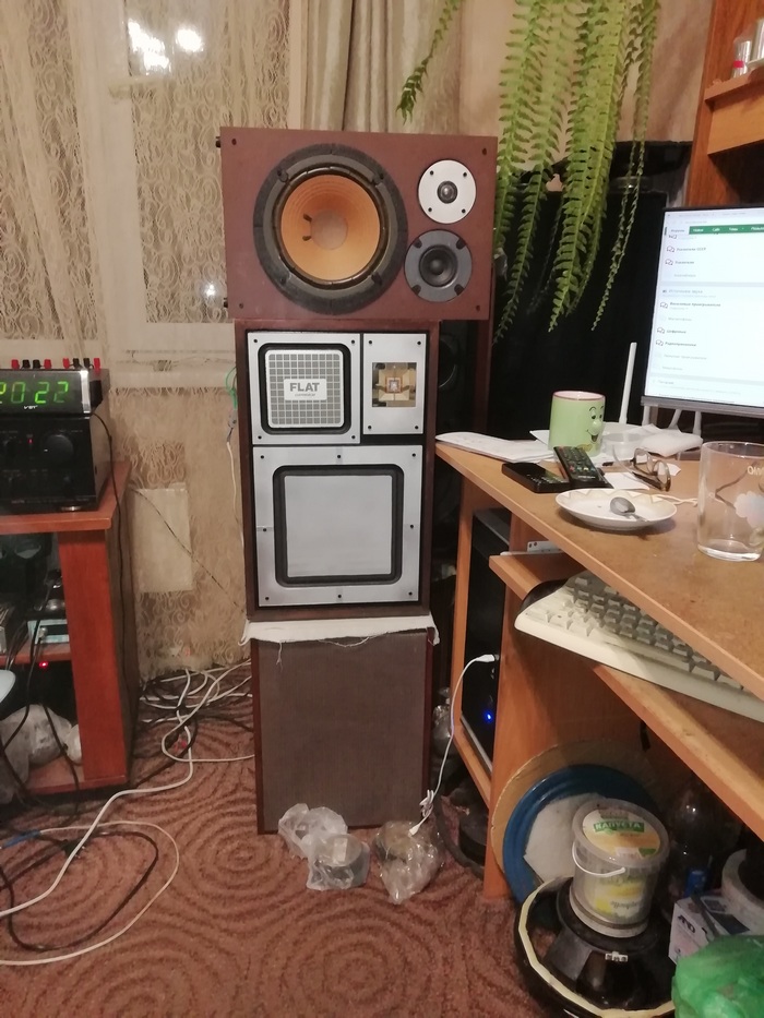

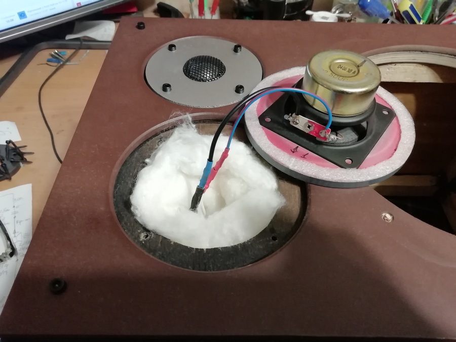

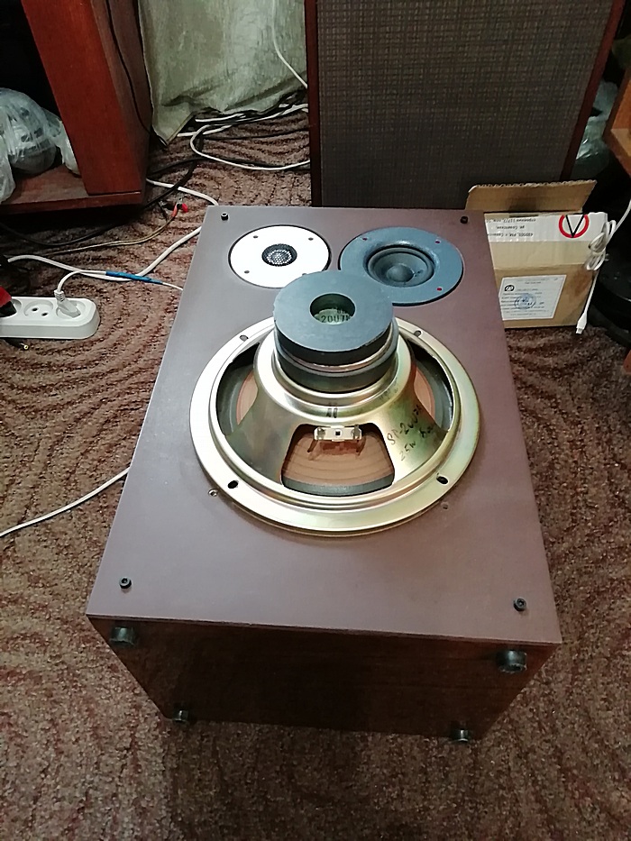

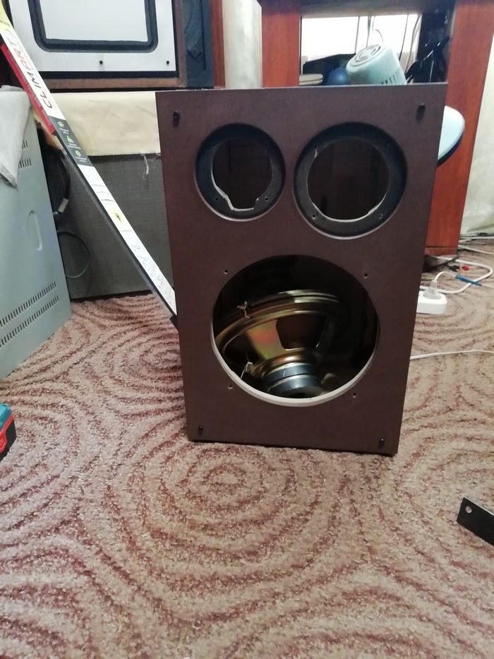

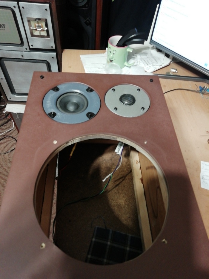

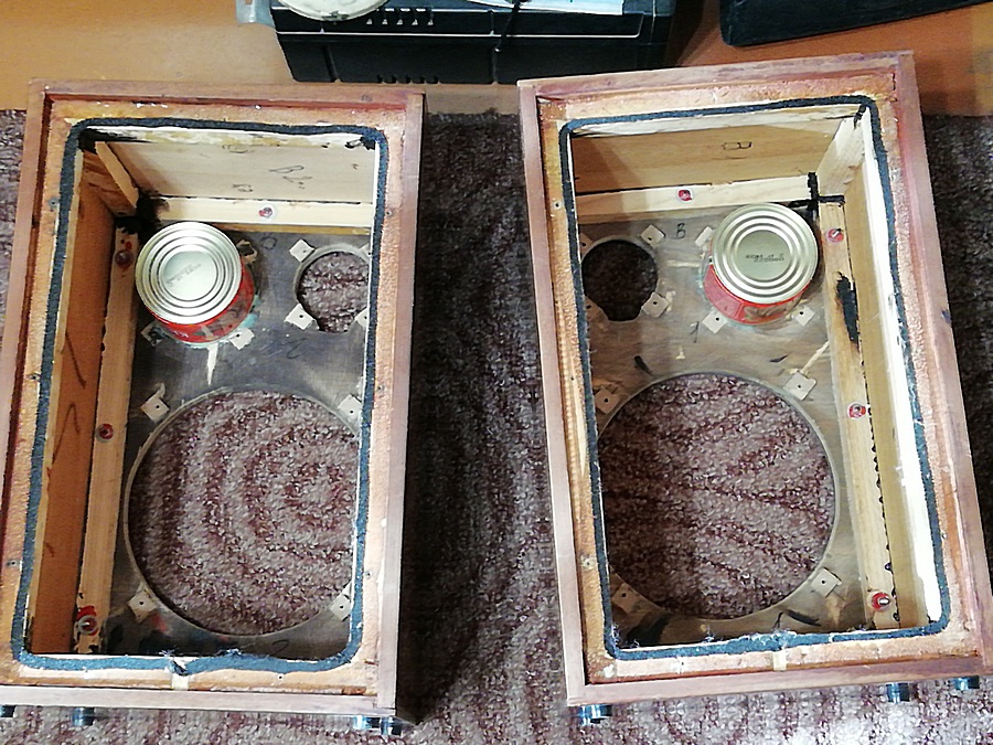

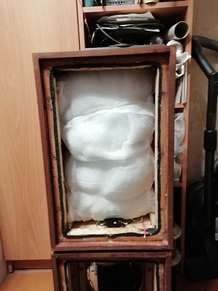

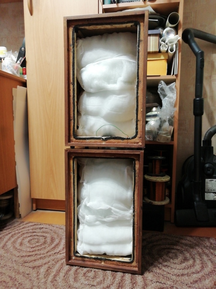

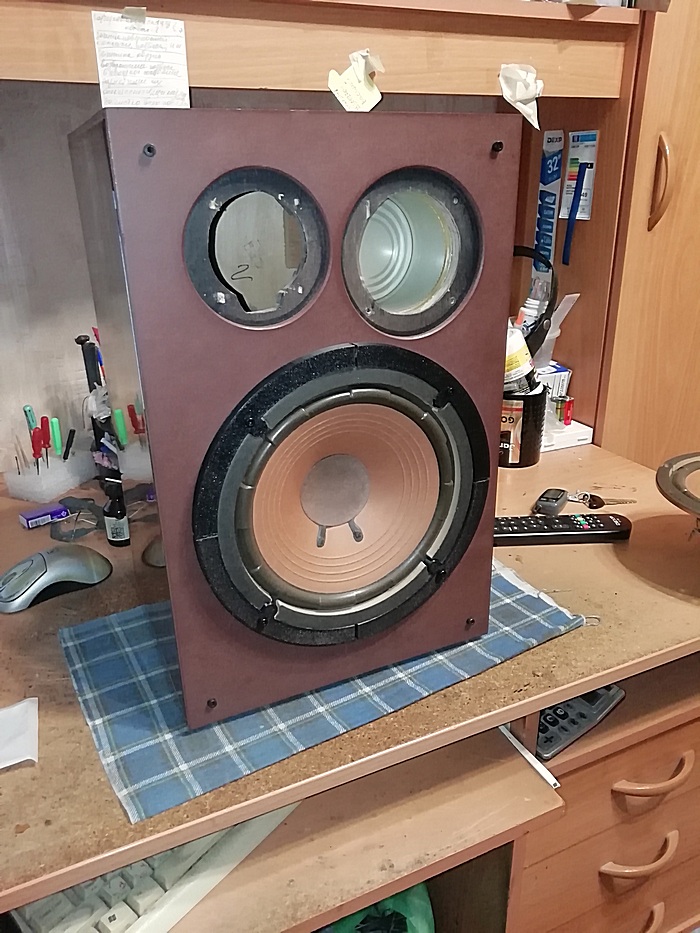

Корпуса были извлечены на свет божий
и динамики в них примерены

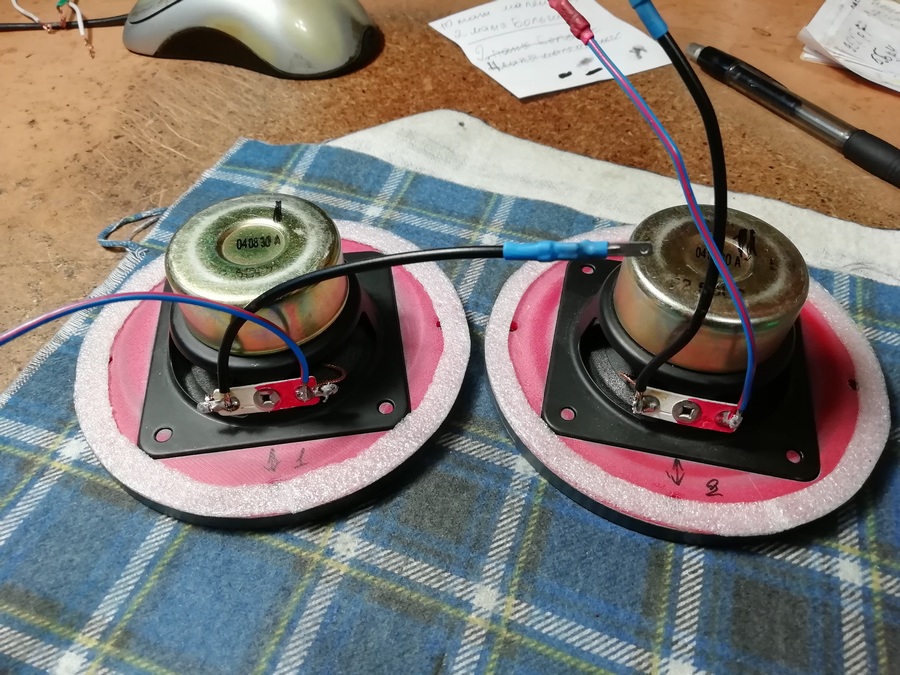

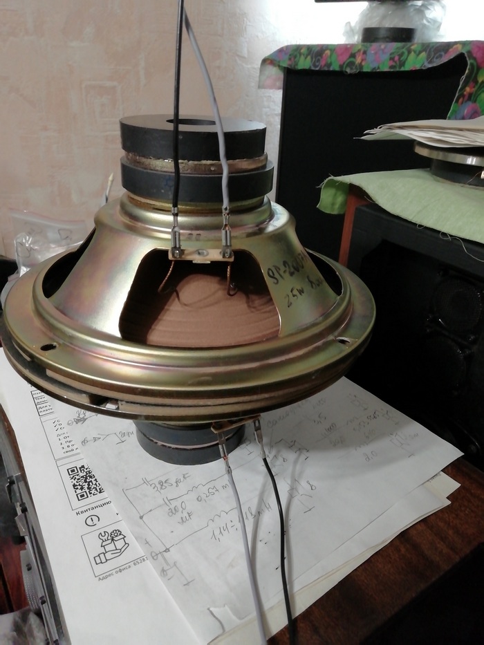

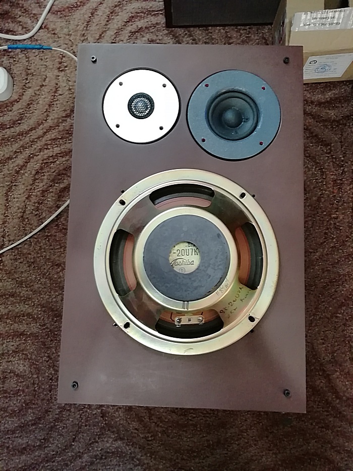

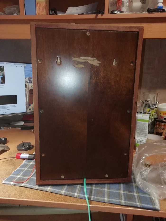

НЧ, по устоявшейся традиции, были тыкнуты батарейкой в клеммную колодку
Впервые кстати. Отклик обнадёжил. Причём корпус внутри абсолютно голый и ни один из динамиков СЧ/ВЧ не закреплён.

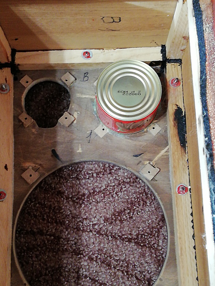

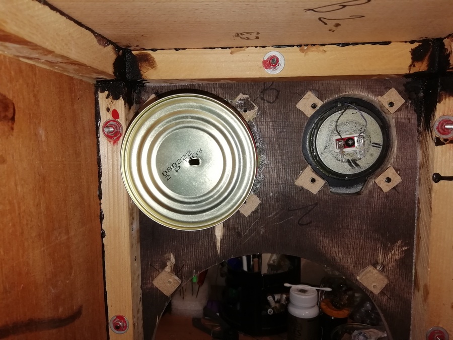

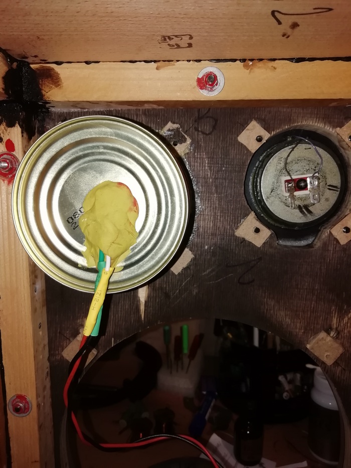

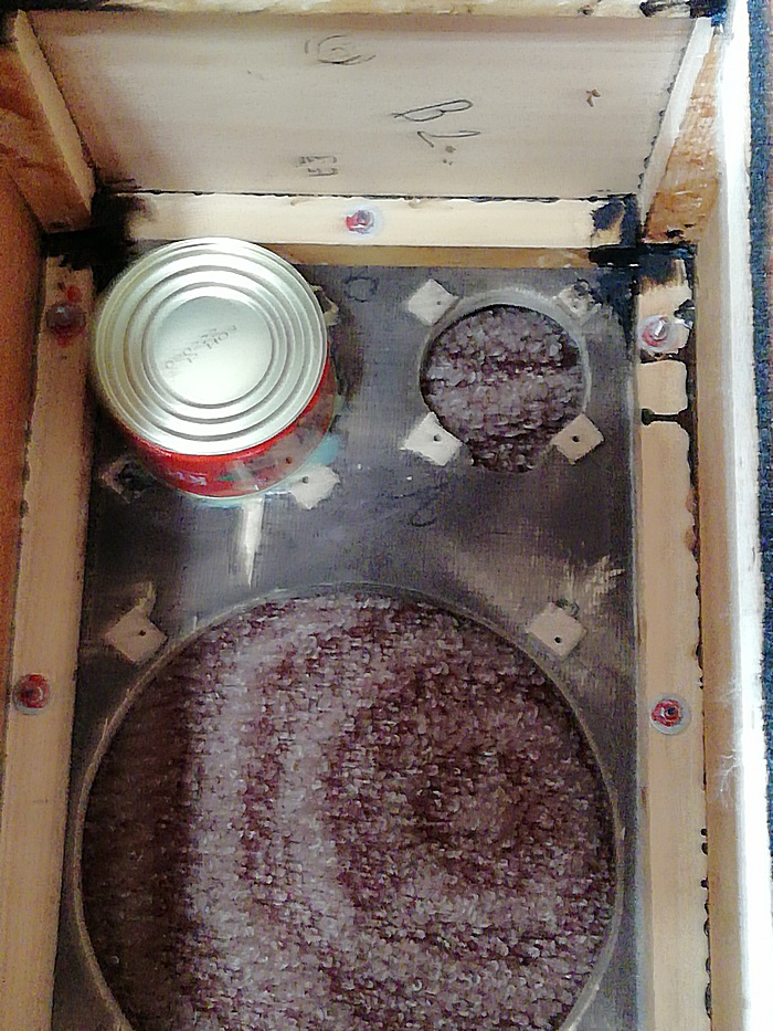

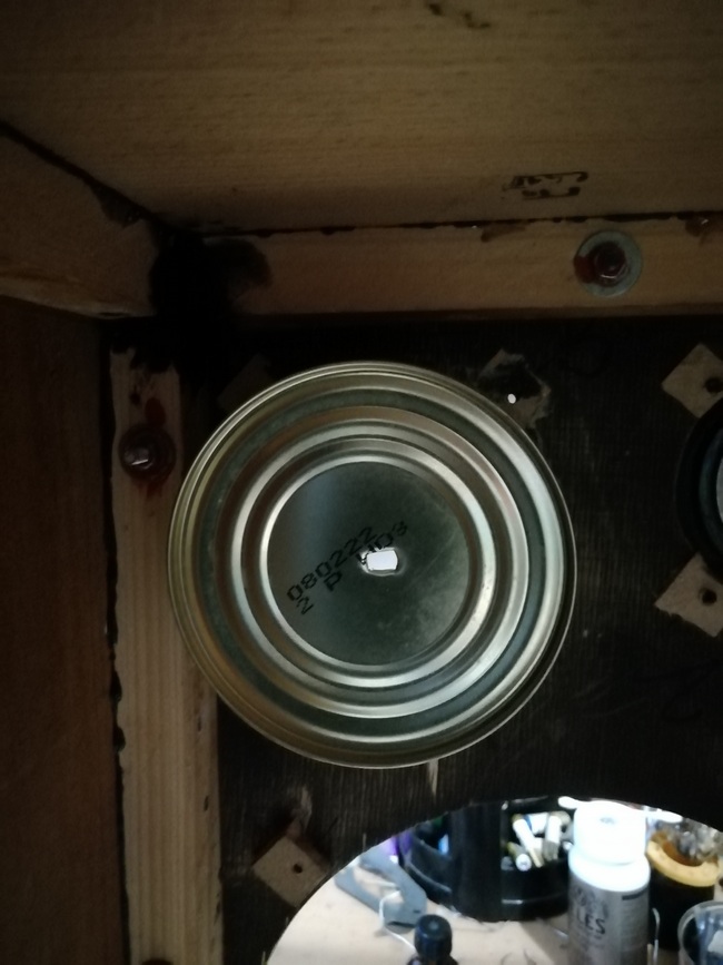

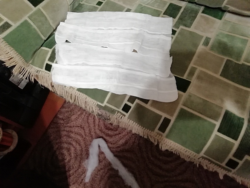

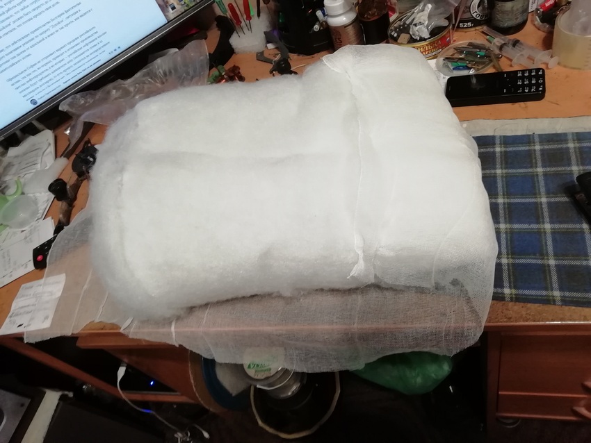

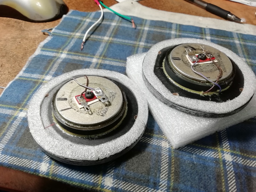

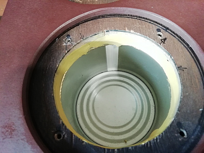

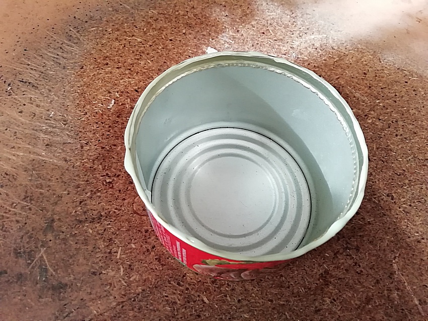

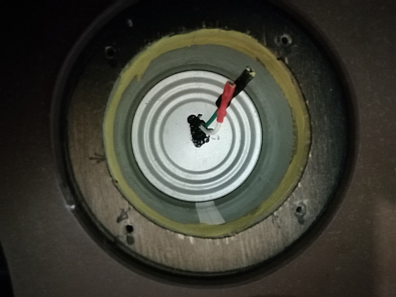

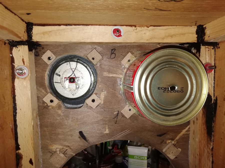

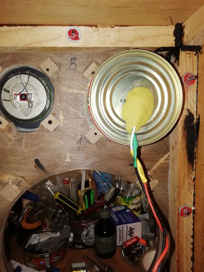

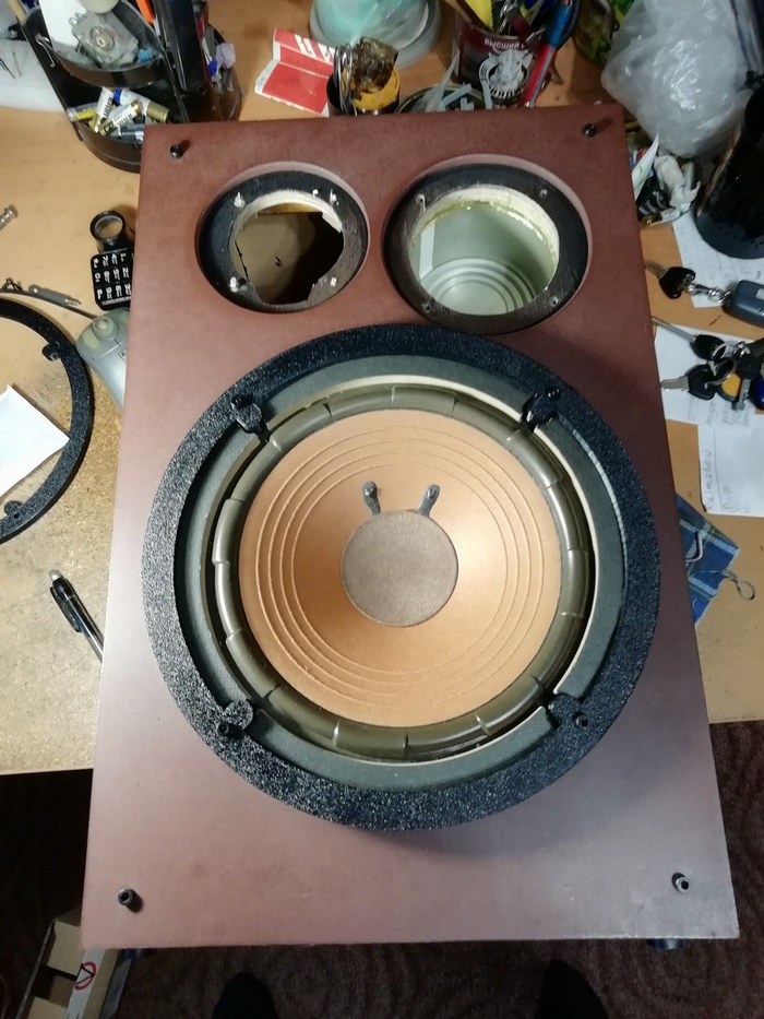

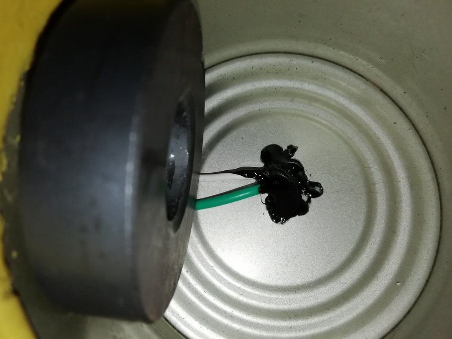

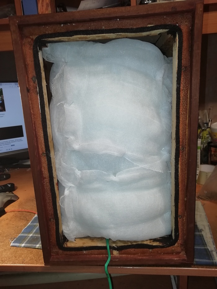

Для звукоизоляции СЧ динамика будут использованы банки от "Кильки в томате" подходящего размера. Для чего пришлось срезать некоторые части "прошлой конструкции" и примерив банку, всё собрать на клей Момент-1
IMG_20251019_120834.jpg IMG_20251019_120821.jpg IMG_20251019_121610.jpg IMG_20251019_121606.jpg IMG_20251019_121616.jpg

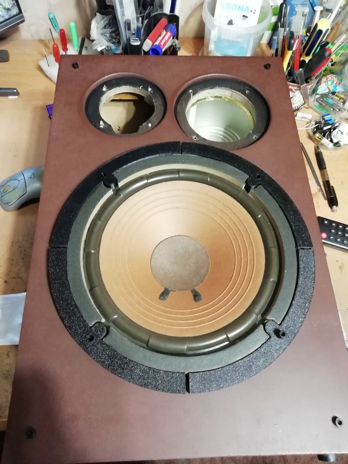

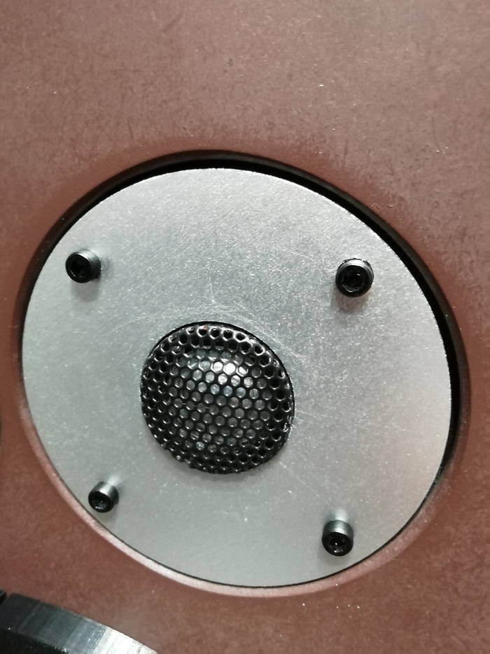

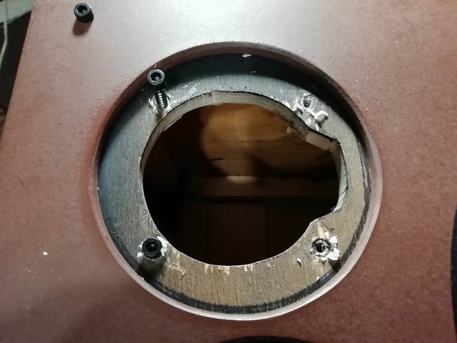

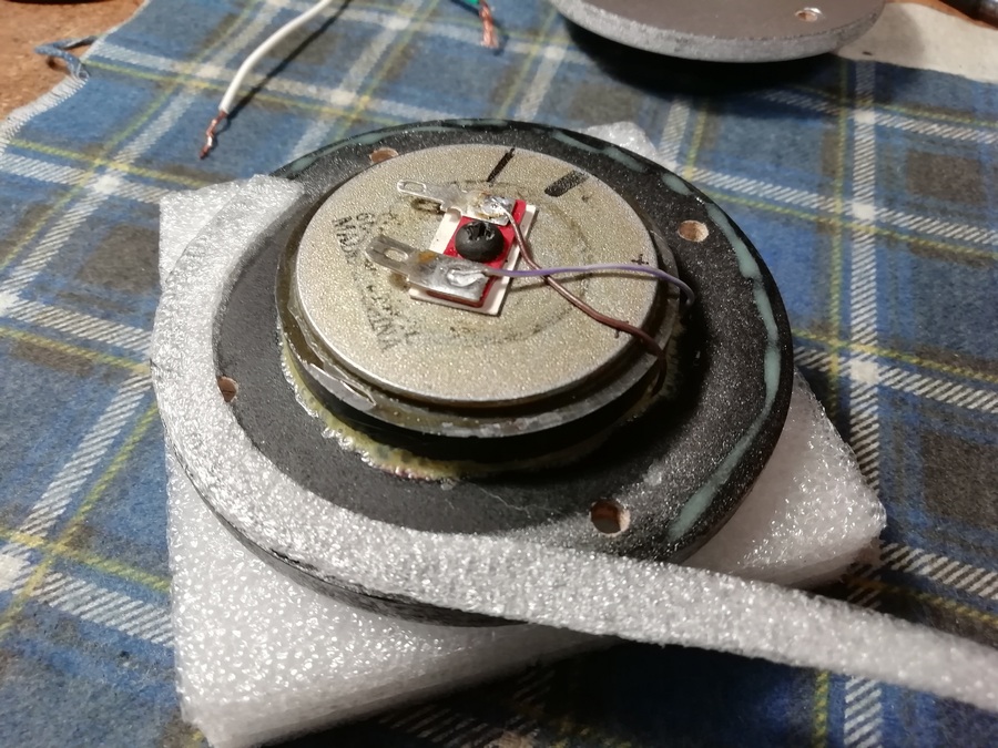

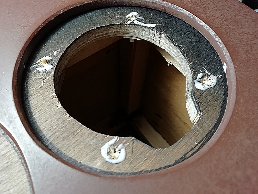

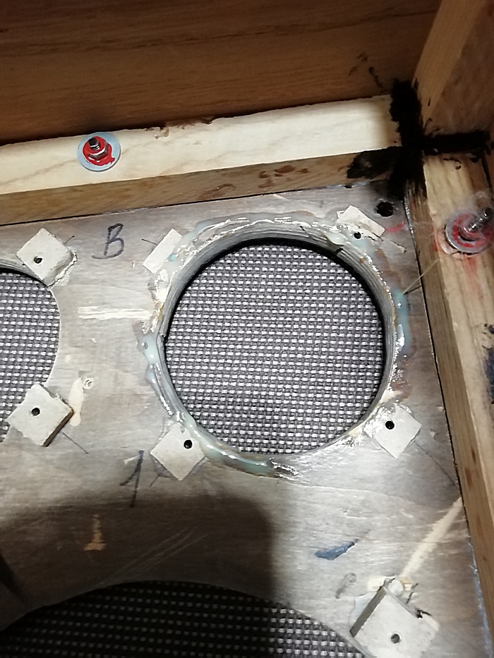

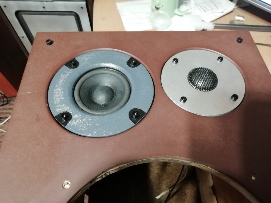

СЧ головка, по крепёжным отверстиям совпала идеально, а вот СВЧ.... Отверстия на фланце оказались чуть ближе к центру головки чем отверстия на фронтальной панели.
Дабы не портить внешний вид фланцев, было решено законопатить стары отверстия в корпусах обеих АС
Ну и в последствии "насверлить" новые уже по фланцу.

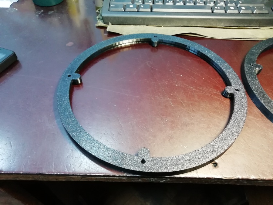

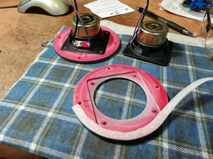

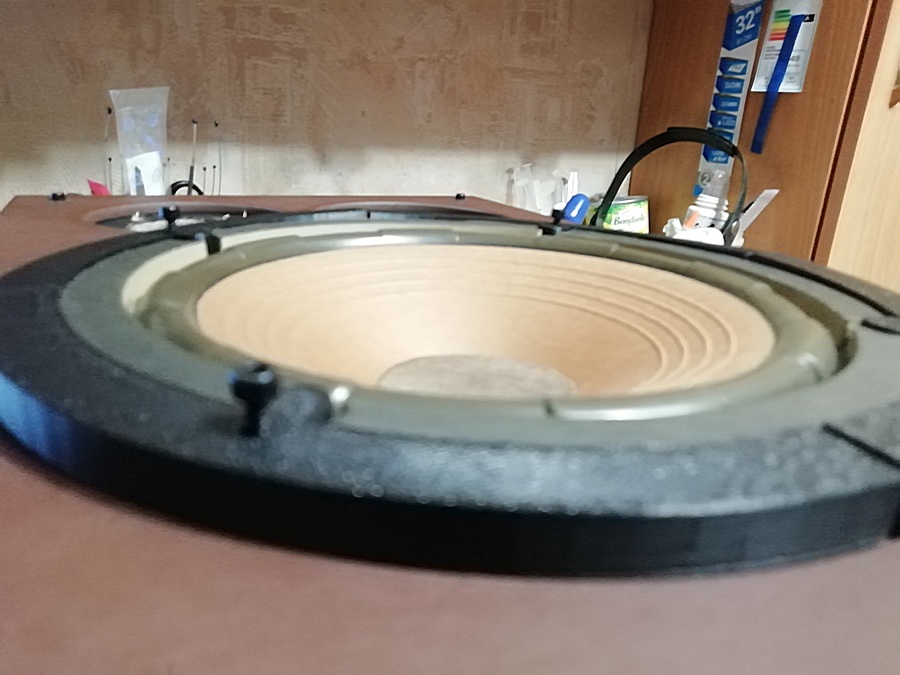

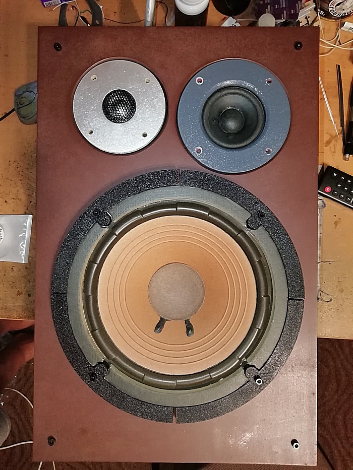

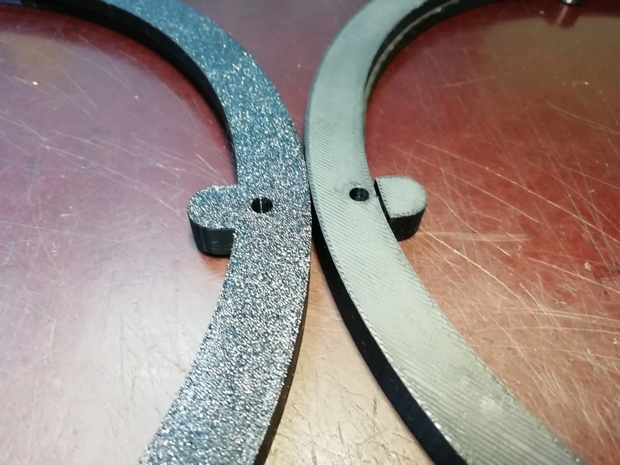

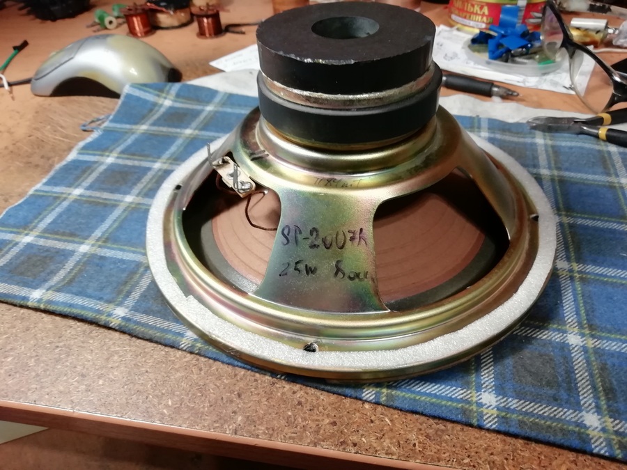

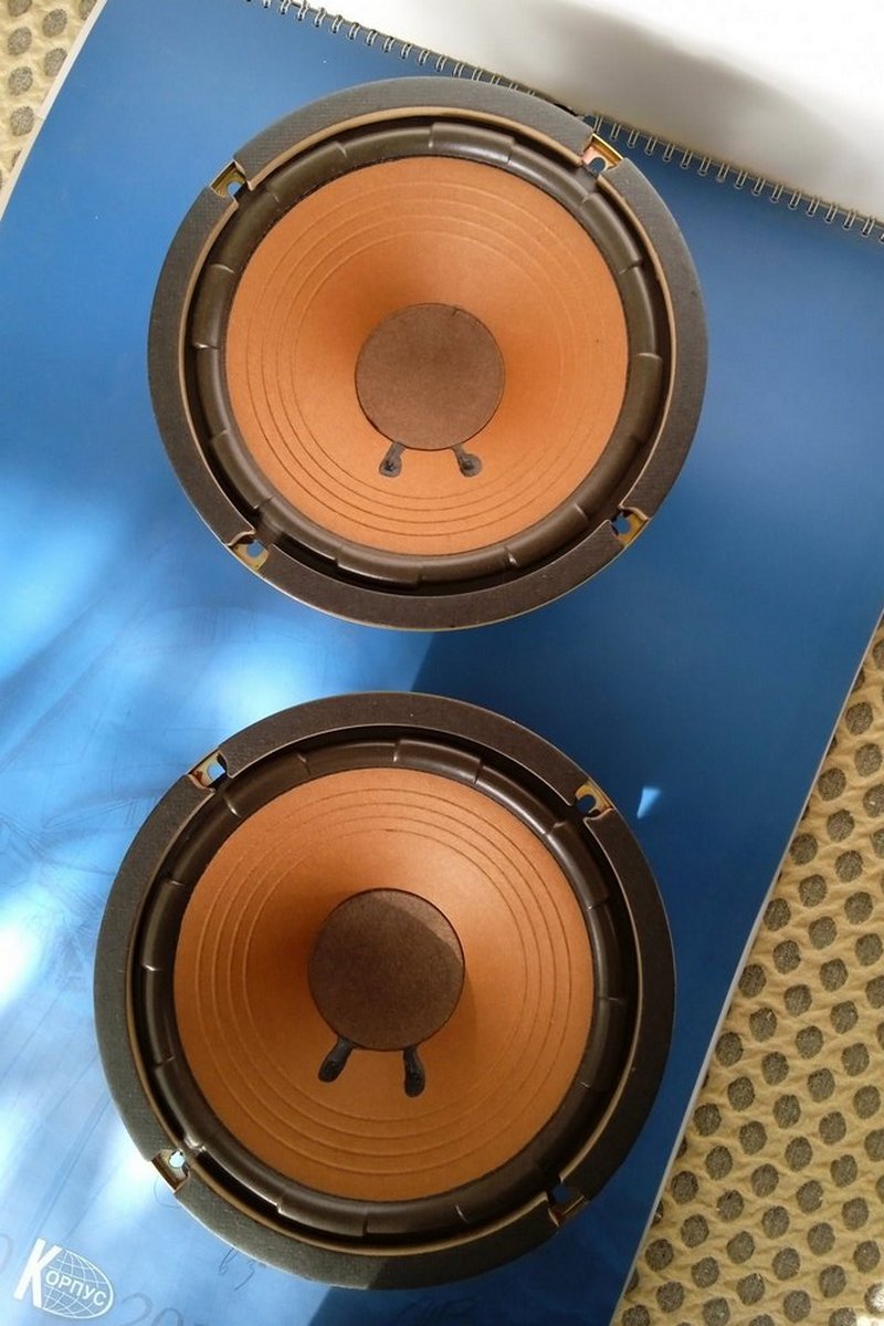

Вчера прикинул чё да как и "вырисовал" в размер установочное колечко для Тошибовской восьмёрки. Заказал нашему "мастеру 3D".
Дело в том, что диатоновская восьмёрка установленная ранее в эти корпуса имеет посадочный диаметр большего диаметра как собственно и расстояние между отверстий в ушах корзины для крепежа. Вот и пришлось исхитряться пристраивая Тошибу на место Диатона.
Должно получиться.
СЧ и ВЧ имеются. Хочу попробовать ещё разок применить такой же фильтр как и в: https://ldsound.club/threads/vega-35as-105-1-chto-vnutri.3329/page-3#post-432877
Номиналы элементов фильтра конечно другие будут.

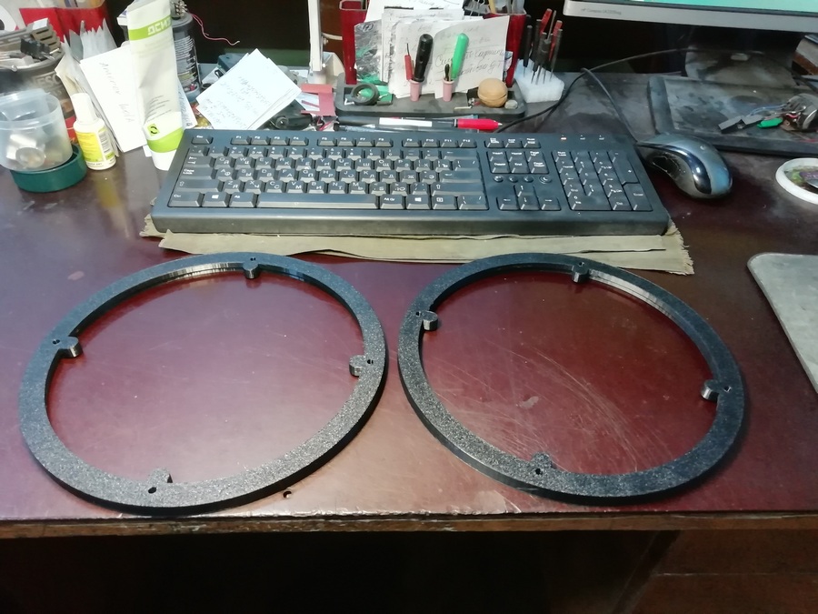

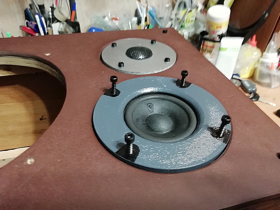

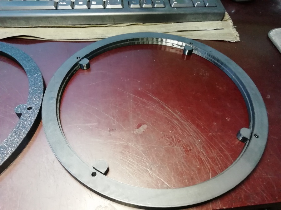

Сегодня кольца уже были готовы
НаружнаЯ сторона
Внутренняя сторона-плоскость, которая укладывается на динамик приникая во все его впуклости и выпуклости корзины, своими выпуклостями и впуклостями
Примерно так

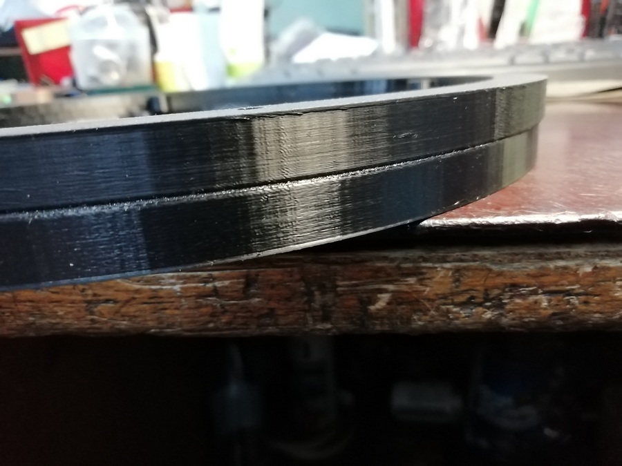

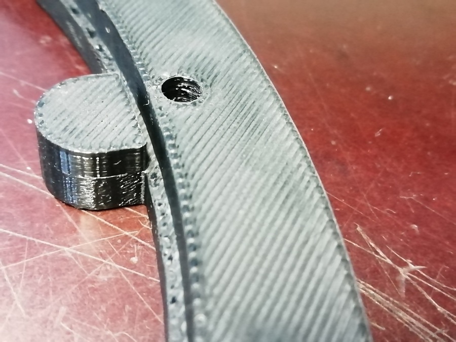

За счёт небольшой усадки, внутренние диаметры уменьшились на 0,8...1,0 мм. Крепёжные отверстия однако, совпадают идеально.
Будет переделывать учитывая усадку.

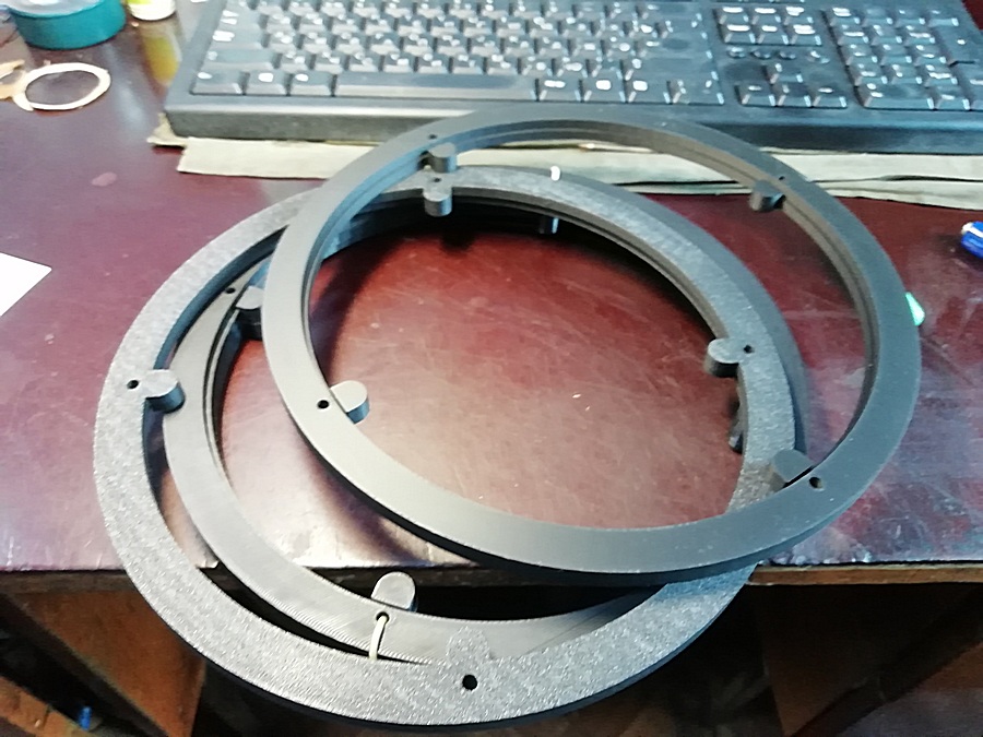

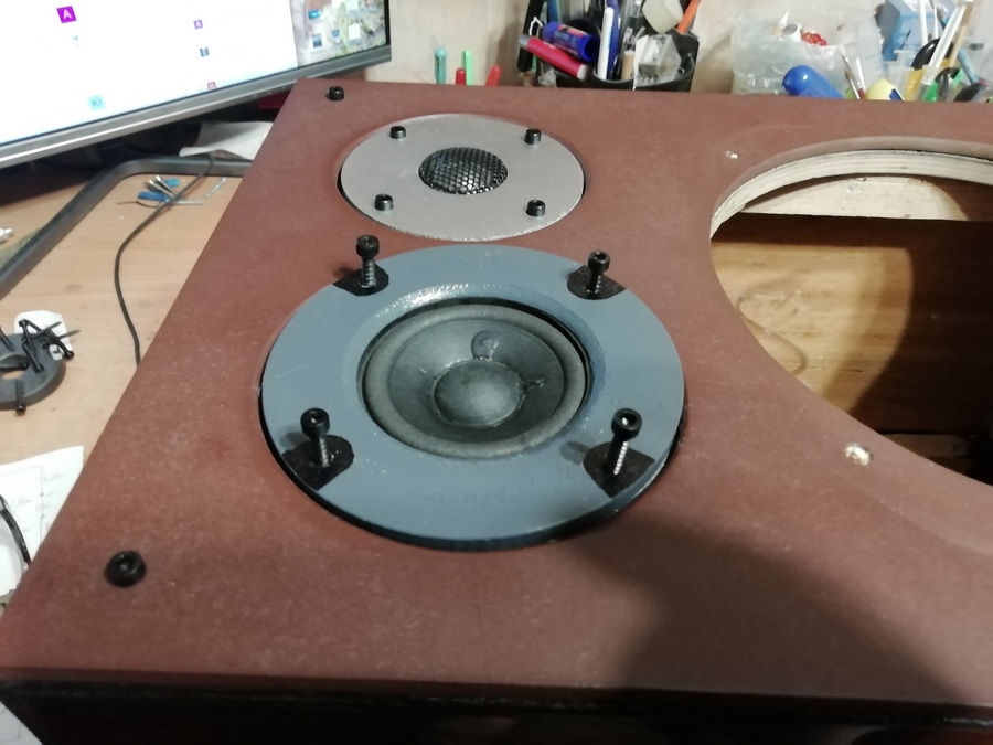

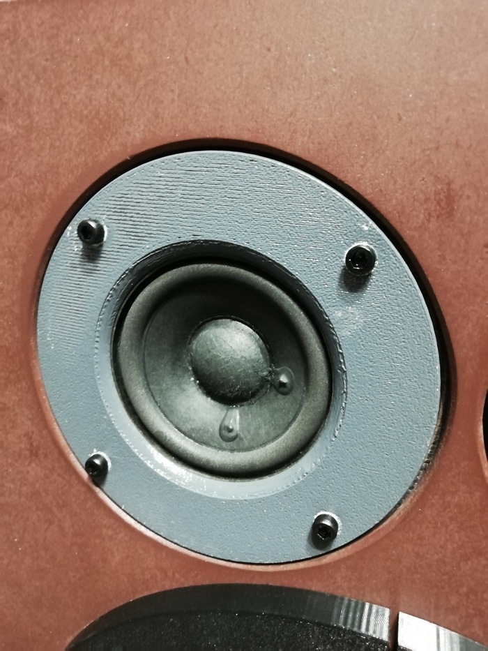

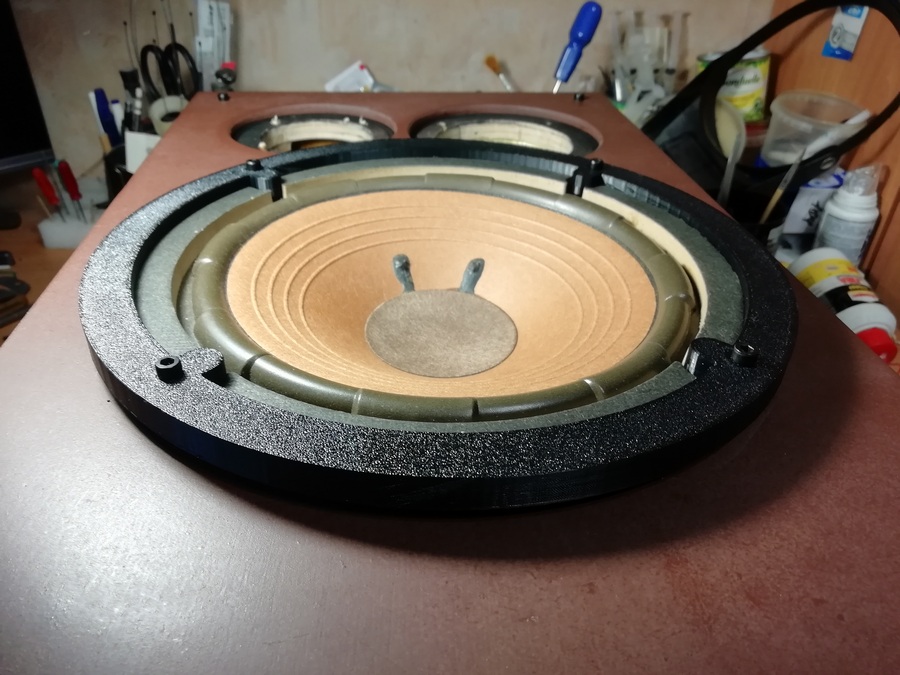

Сделали новые кольца.
По посадке на корзину динамиков - идеально, но....
Придётся отклеивать или отрывать бумажные, упорные четвертькольца. И уже приклеивать их оброатно ориентируясь на пластиковые кольца. Или...
Первый комплект резать на четыре части каждый с обрезкой краёв ближе к крепёжному отверстию, а бумажные упорные кольца корзины не трогать. Должно быть абгемахтно. Завтра, при достатке времени на работе, попробую распустить оба первых кольца.
Ну штошшшш...

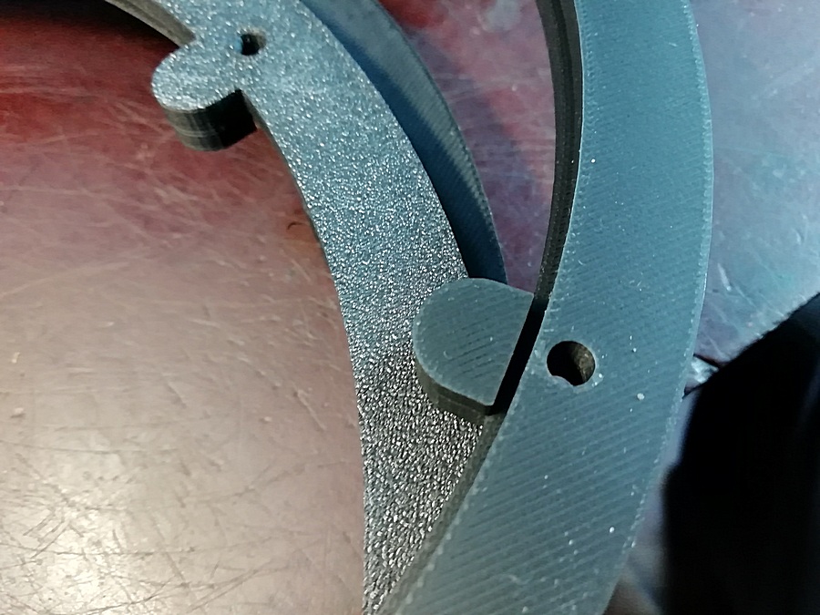

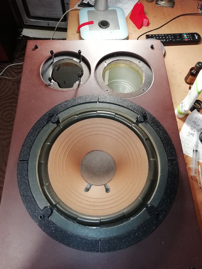

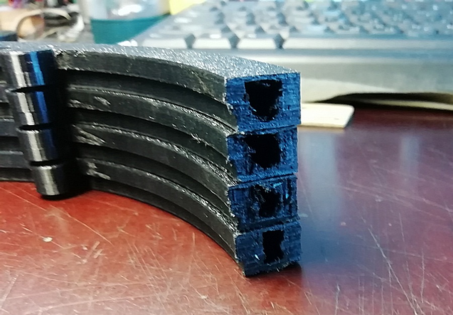

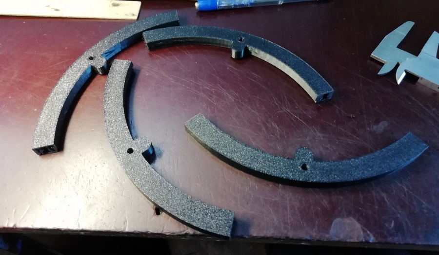

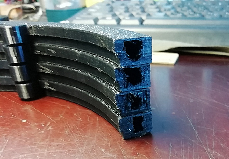

Размышляя вчера вечером над перепетиями жизни, придумал, что пожалуй не буду

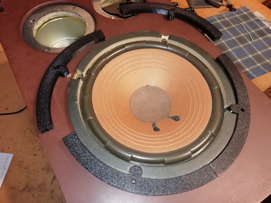

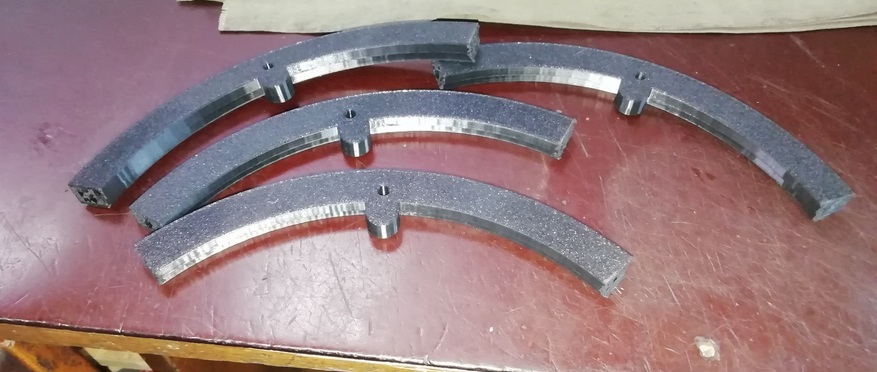

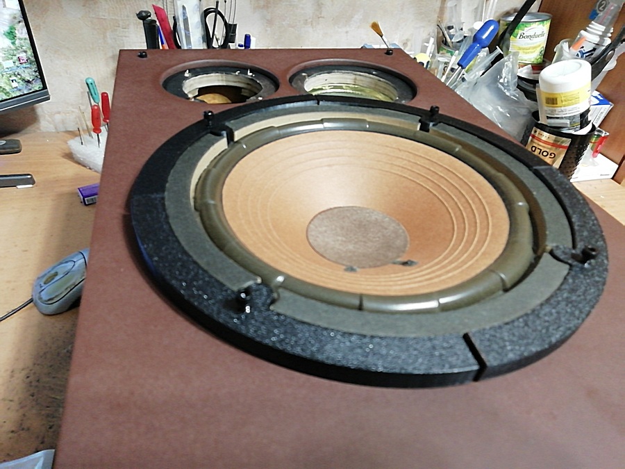

А разрежу-ка я для начала одно из крепёжных колец на четыре части. Из той пары,что слегка заужены по диаметру. Забрал оба кольца на работу и в обед, разметив как можно точней, распилил. Обычной пилкой по металлу

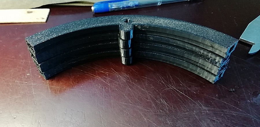

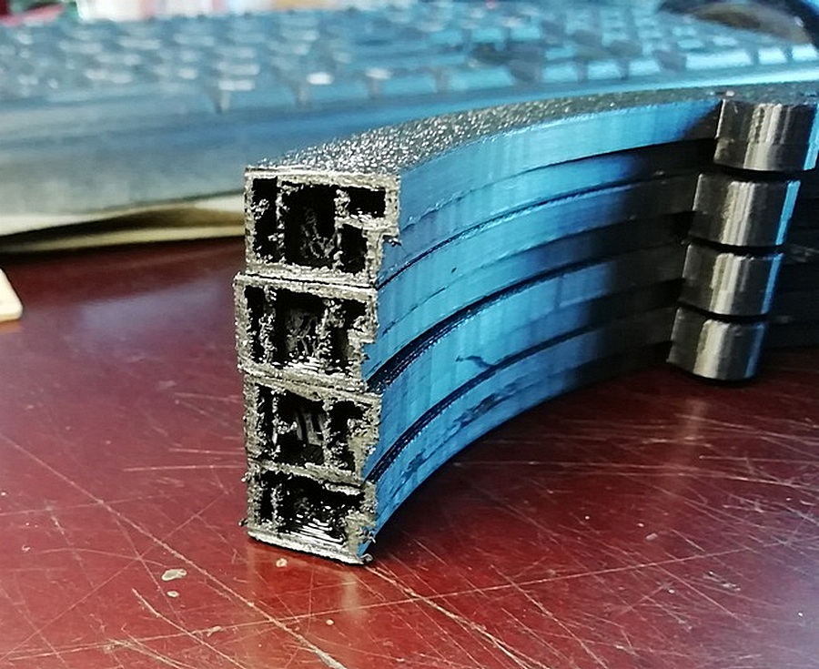

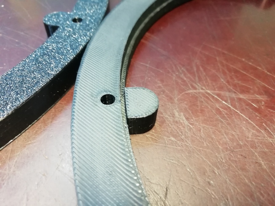

Был несказанной удивлён, хоть предположения и были, пустотй внутри колец
Ндааа... Видимо так заложено в технологии печатания на 3D принтере. Но делать нечего и обратной дороги нет, прикинул эту радость на динамик

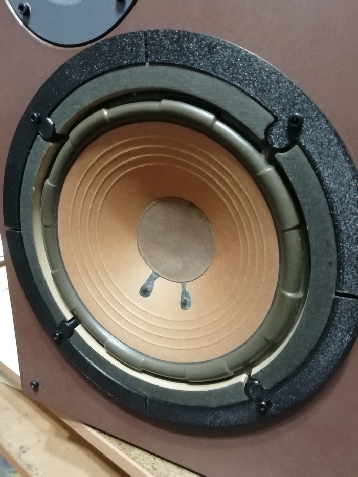

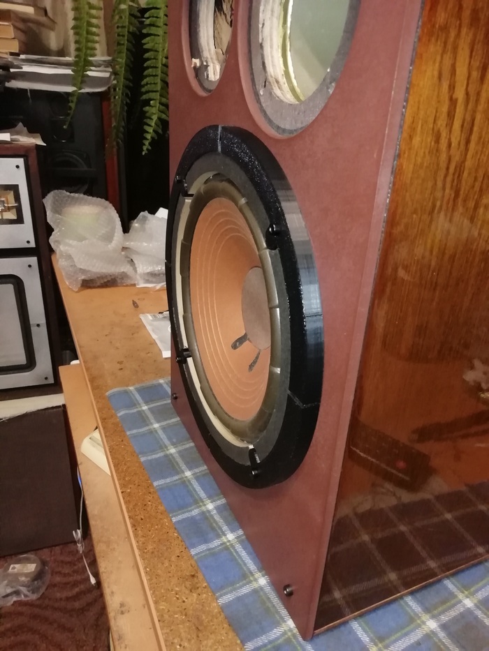

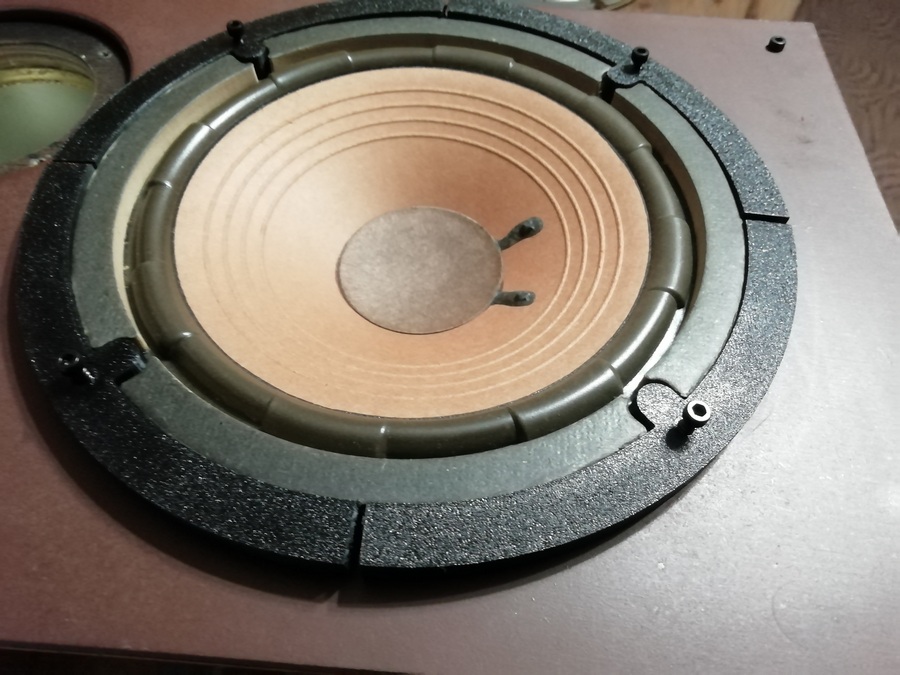

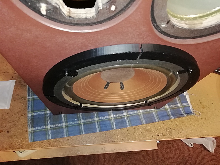

IMG_20251030_192835.jpg IMG_20251030_192901.jpg IMG_20251030_192905.jpg IMG_20251030_192908.jpg

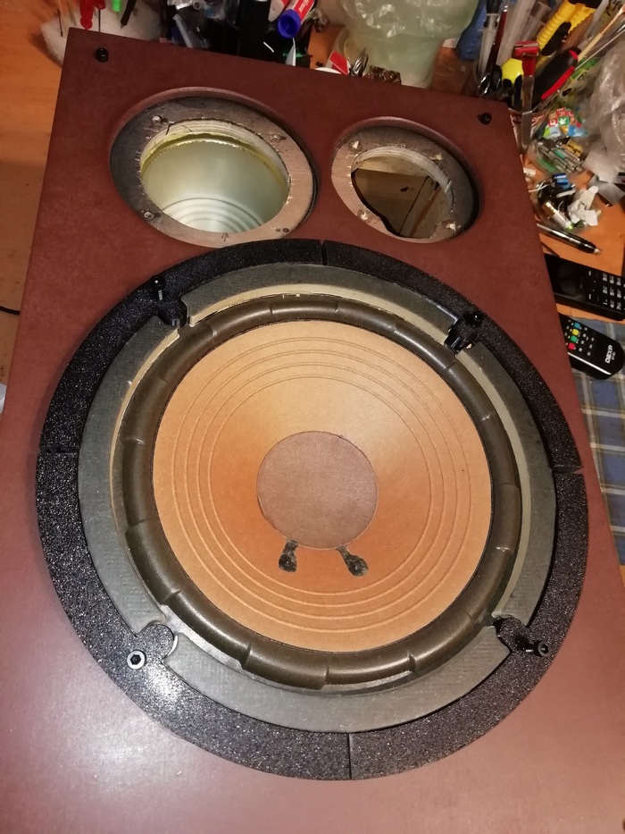

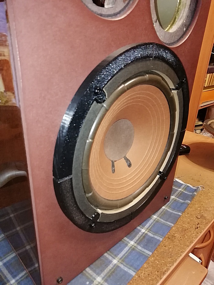

А вроде как и ничего себе так. Каждая из четвертинок встала как влитая. И ничего ничему не мешает. Вошли как патроны в обойму. Туго и плотно без малейшего люфта. Задумался....
Притянул саморезиками - тоже всё абгемахтно. В разных ракурсах
IMG_20251030_193001.jpg IMG_20251030_193007.jpg IMG_20251030_193015.jpg IMG_20251030_193021.jpg IMG_20251030_193028.jpg IMG_20251030_193239.jpg
Вечер себе сделал!

А подложить под прорези "целофанку" и залить жидким пластиком шоб цельное было? А потом чик-чик подшлифануть. Не?
В принципе, и так ничё. Даже можно какие-то колоровые вставочки в щели вставить, – тёмнокрасного/вишнёвого колору, к примеру.
Я уже думал об этом. Только у меня уже есть целые кольца и уже точно подходящие под корзины динамиков. Единственно что, так нужно переклеить бумажные четвертькольца на динамиках. Уж слишком плотно они приклеены к отбортовке корзин.
Кстати места распила (края) лежат как на динамике, так и на корпусе АС так же плотно как и под саморезми. Пробовал приподнять тонкой и плоской отвёрткой - фигвам. Всё-таки как не крути коробчатый профиль.
Так что завтра рапилю второе кольцо и будем посмотреть, что делать дальше.

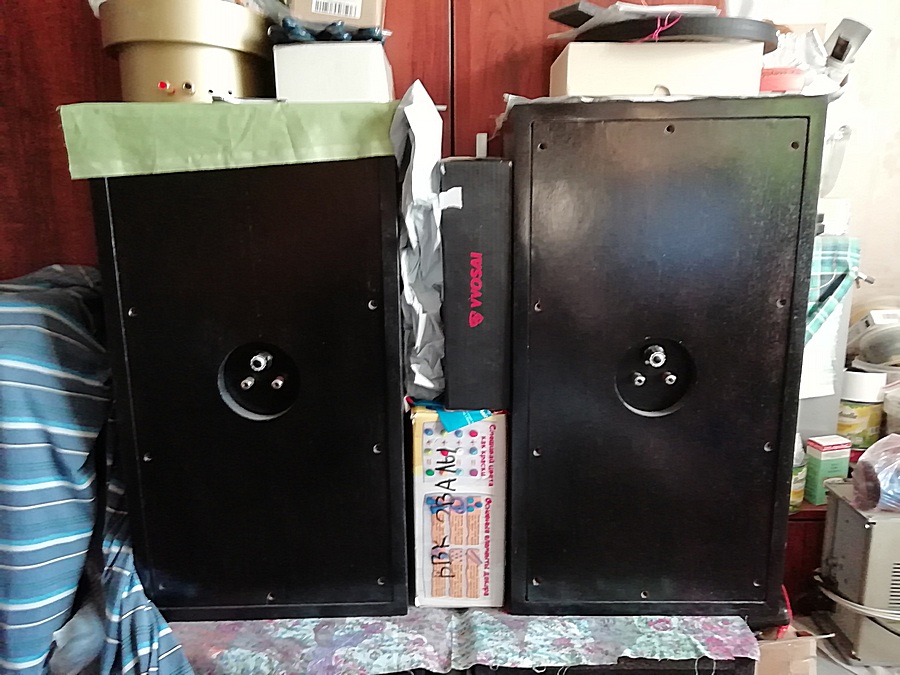

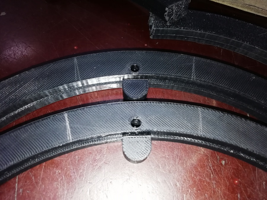

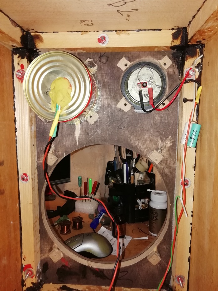

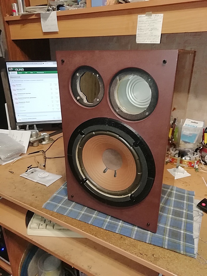

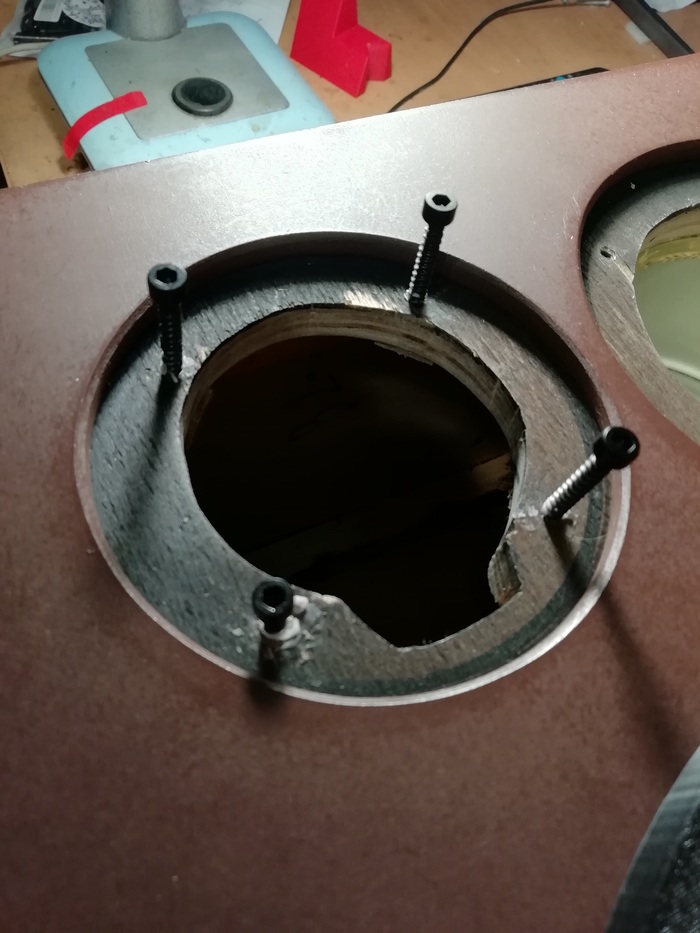

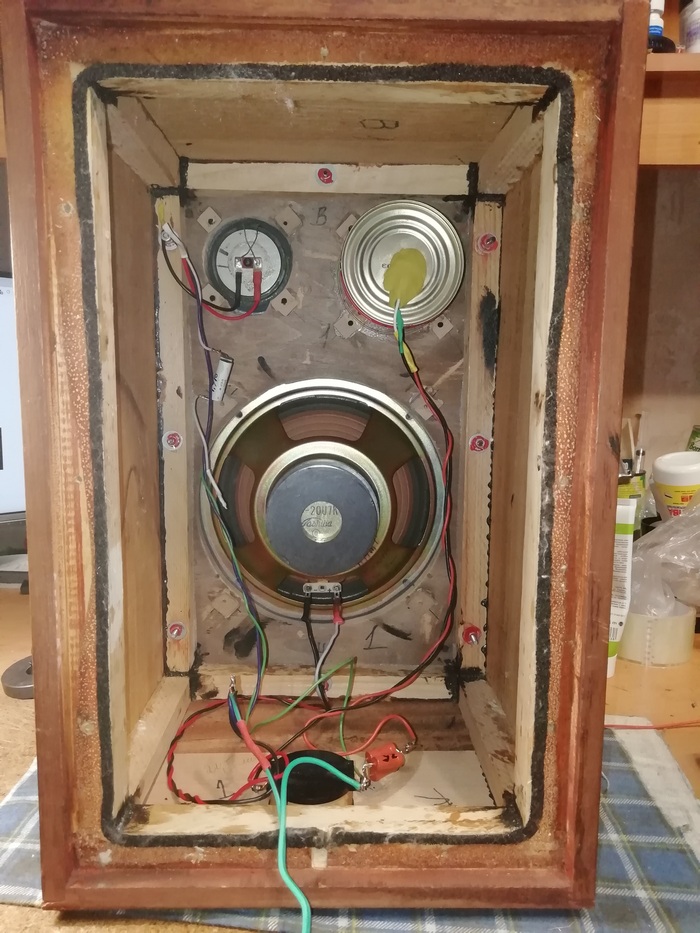

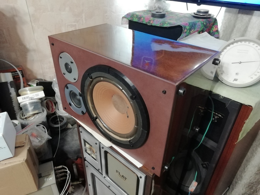

Собрал и вторую АС. Вчера на работе распилил кольца
Изначально, я хотел сделать примерно такие зажимы (ограничено разметкой), в количестве восемь штук,
но предвидя некоторое непонимание со стороны исполнителя (кстати оно оправдалось), заказал кольца. Что кстати тоже неплохо. Судя по пустотам внутри колец....
Хотя, как только Савелий появится на работе, спрошу про возможность монолитности таких прижимов. Если возможно - закажу. Усадил НЧ динамики

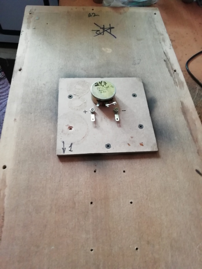

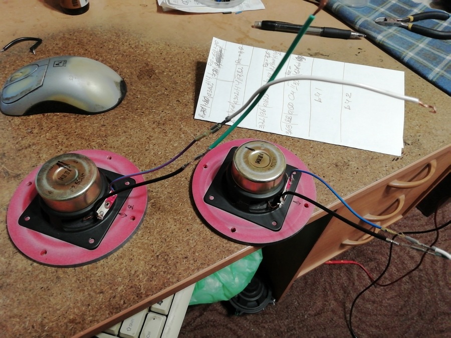

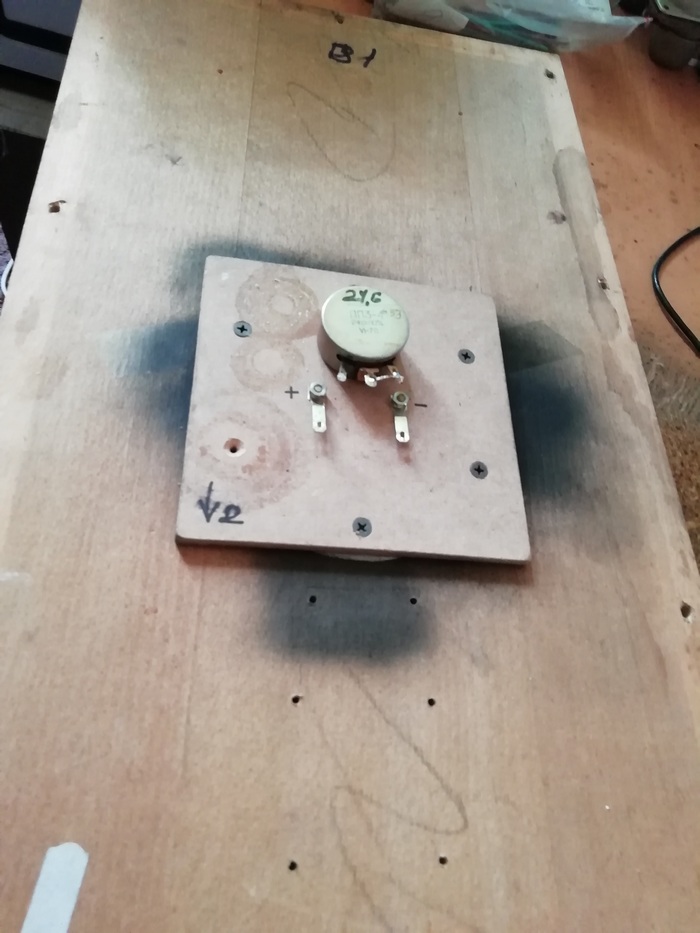

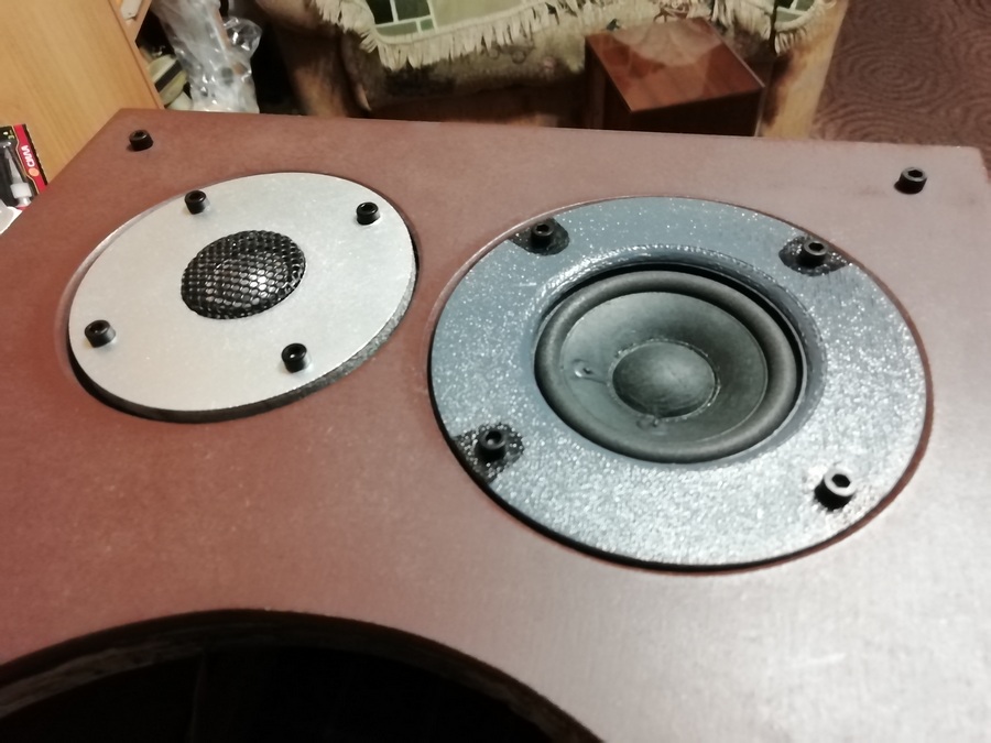

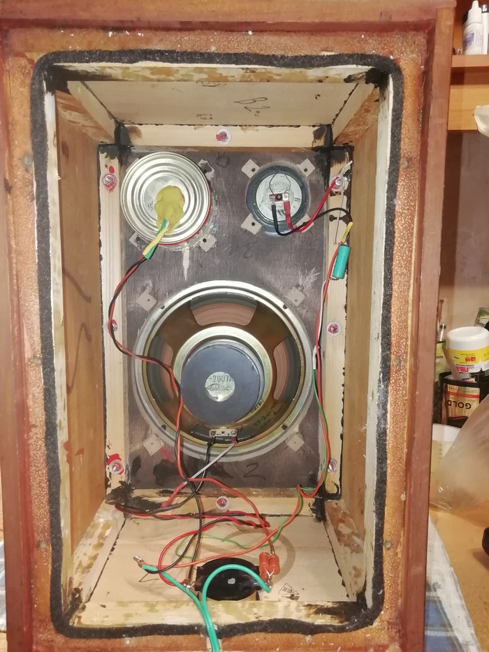

Всё без проблем. Разметил, просверлил и нарезал резьбу в посадочном месте пищалки у обоих корпусов. Да.... Это уже скорей не супертвиттер, а пищалка.

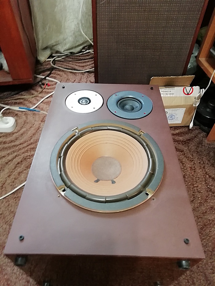

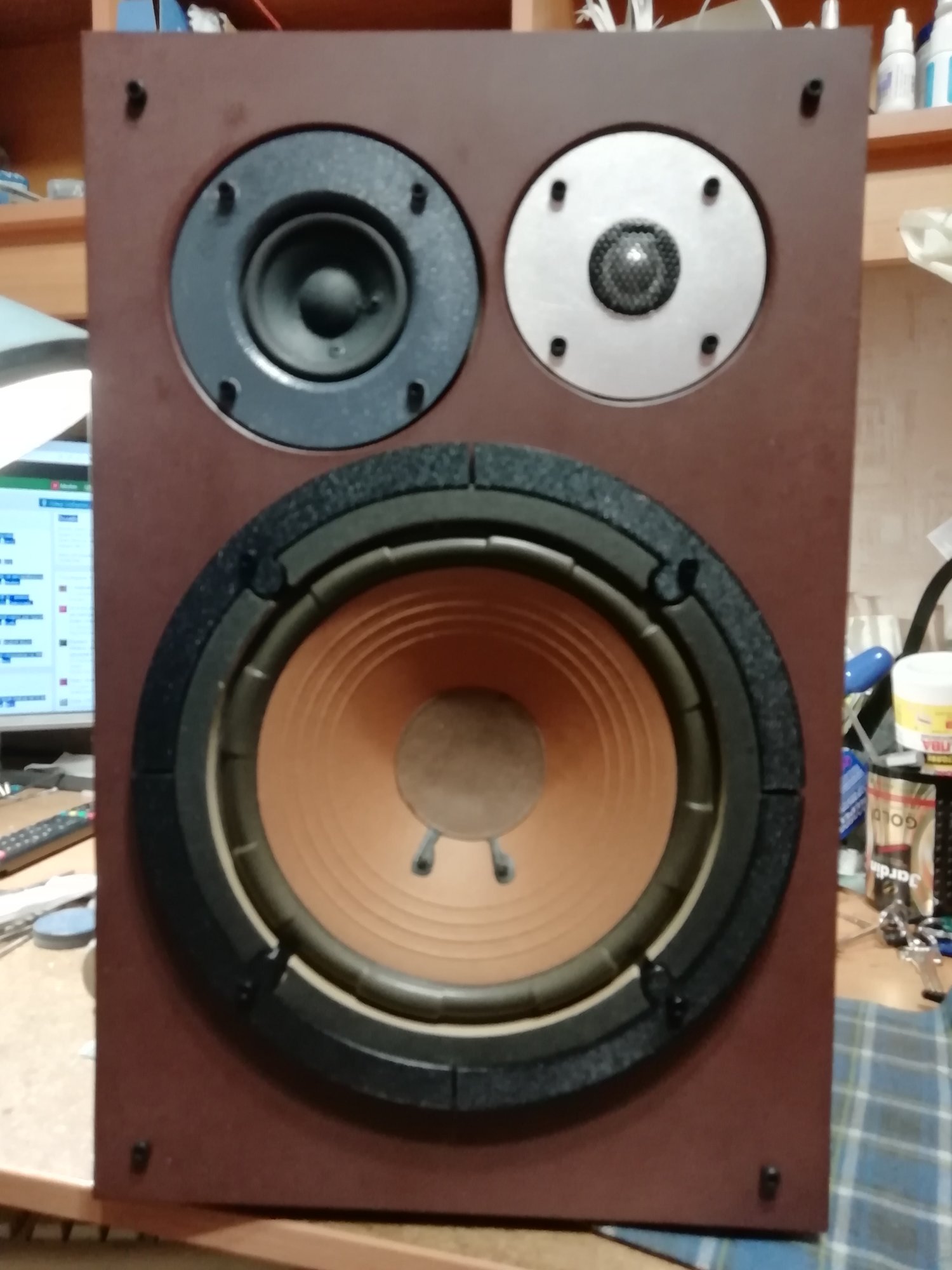

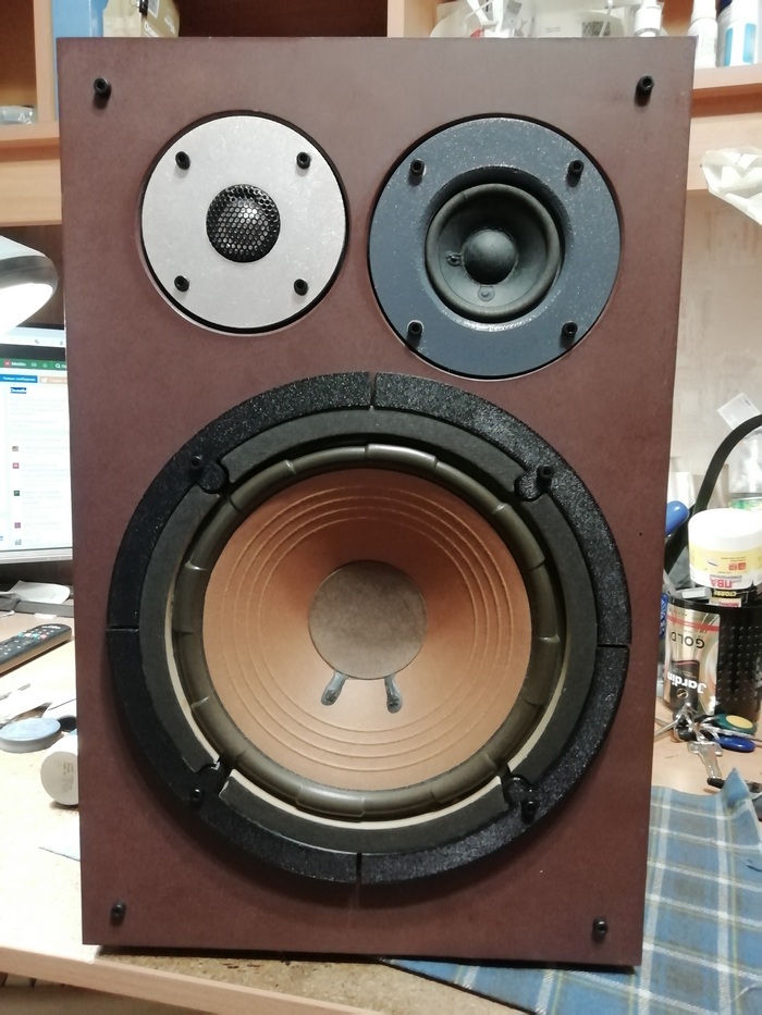

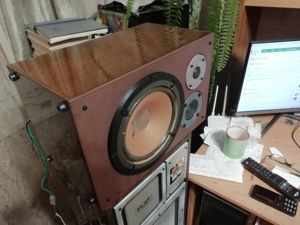

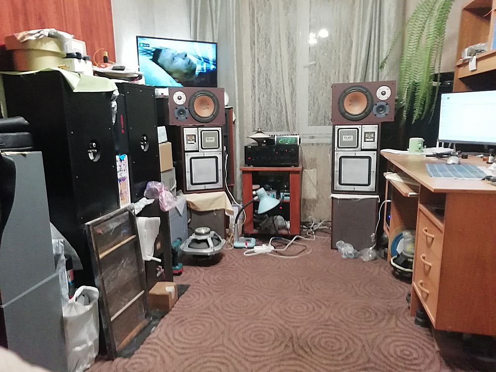

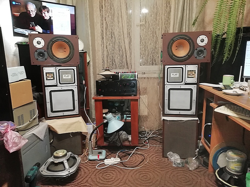

И закрепил остальные динамики на обеих АС. Пока без прокладок. Чтбы были на месте
Вот они красатули

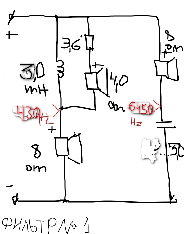

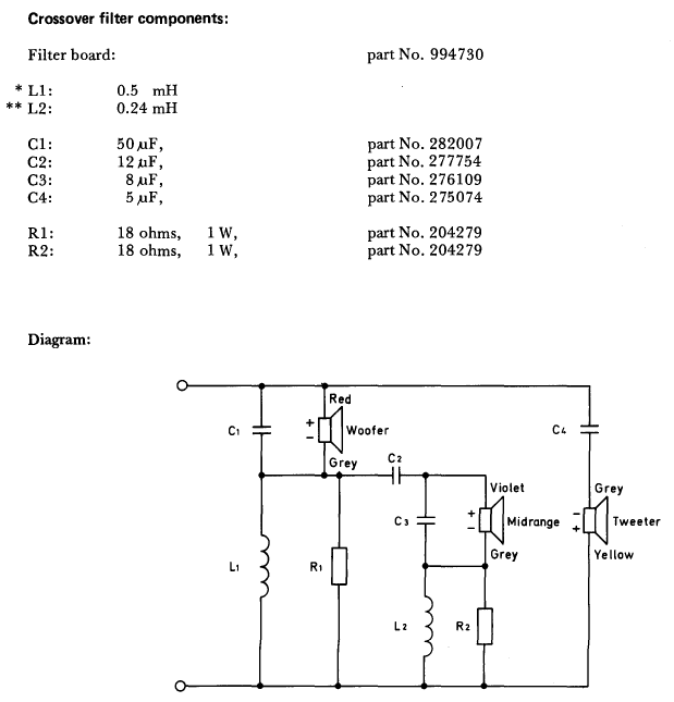

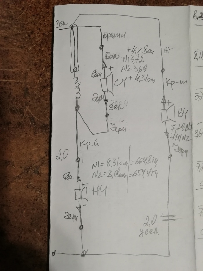

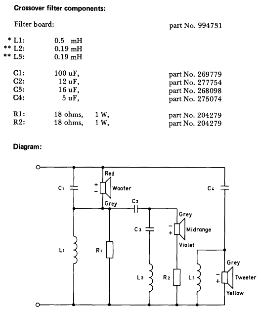

Фильтр будет с такой схемой
С несколько другими элементами. СЧ в этих АС восьмиомный. Звукопоглотитель есть. Элементы фильтра есть. Проводов куча. Мамы для контактного соединения фильтра с динамиками тоже есть. Только успевай собирать. За эти три дня выходных попробую довести до приемлемого звучания. Как всё вместе "наигрывать" будет - пока даже не представляю. Но связка останется неизменной. Лишь бы Тошиба не подвела.

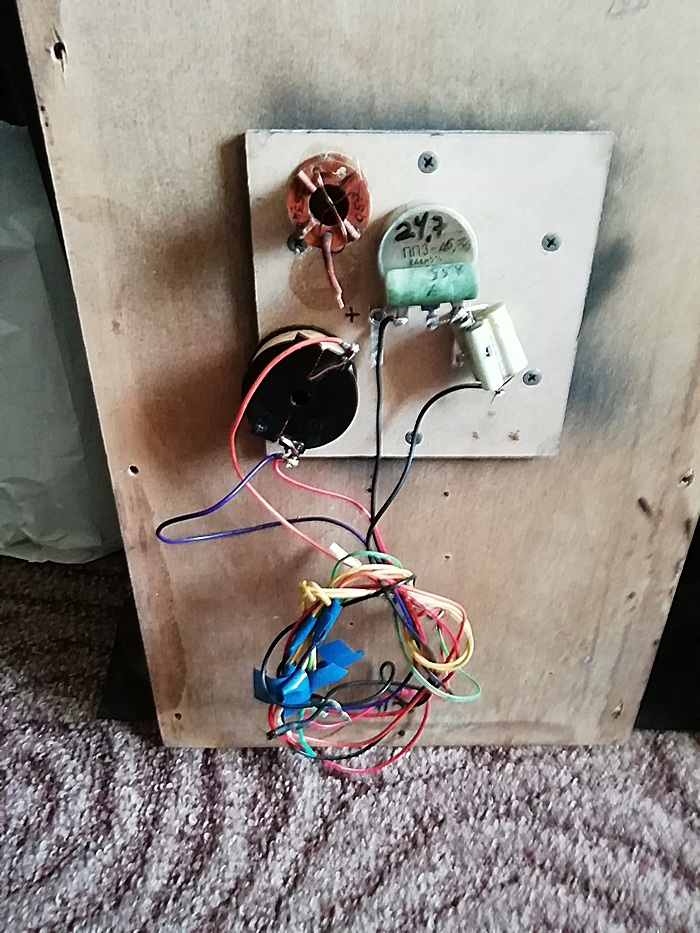

Хотел с самого утра заняться этими колонками, но фигвам! Полдня проездил тудым-сюдым.

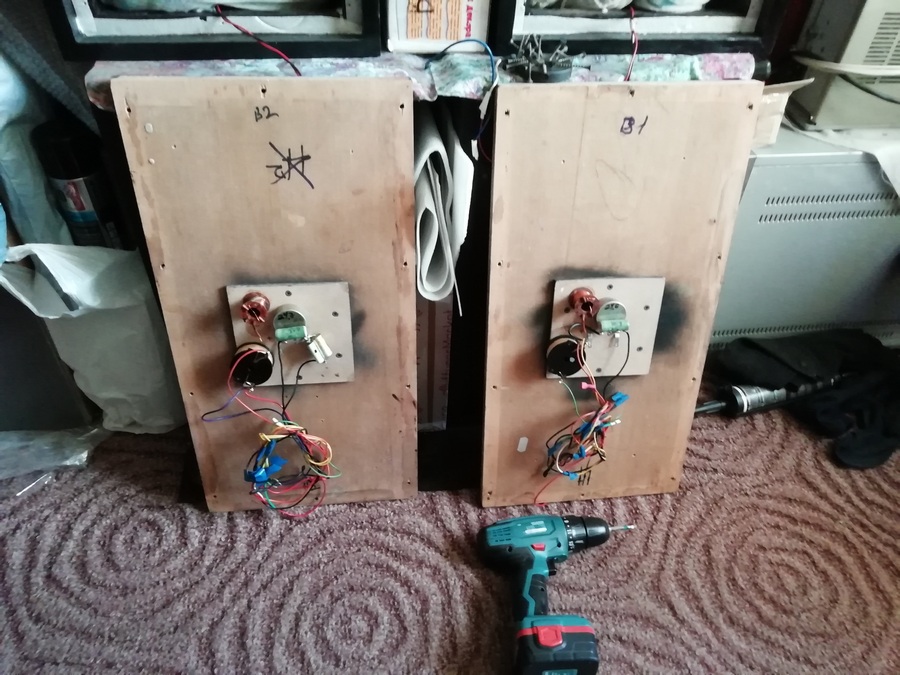

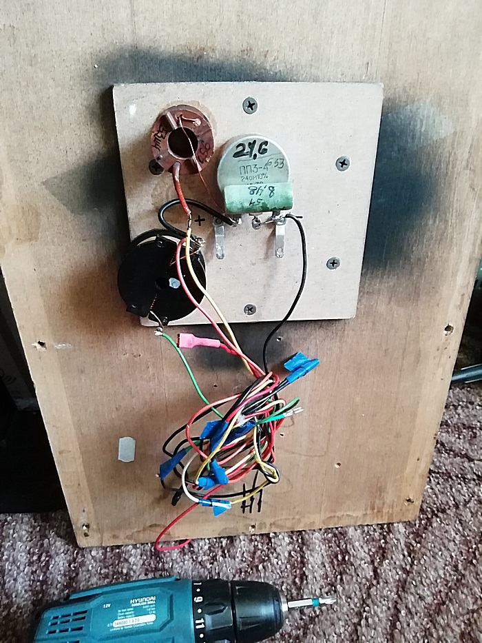

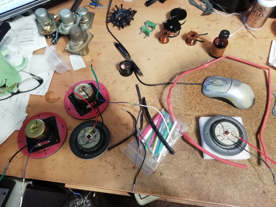

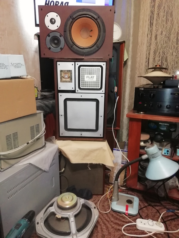

Начал с того, что из этих АС: https://ldsound.club/threads/20as-2-25as-421-ehlektronika-b1-01-chto-vnutri.988/page-15
Сняв задние стенки

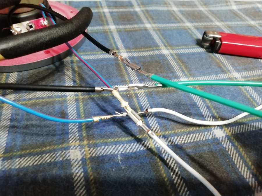

Достал поторошки в виде катушек распаяв всё на составные части
IMG_20251103_102103.jpg IMG_20251103_102109.jpg IMG_20251103_102519.jpg IMG_20251103_102554.jpg
Дошло до того, что рассортировал провода по цвету... Ох...

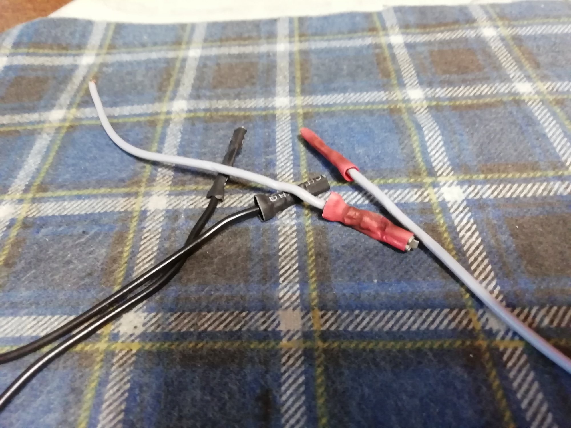

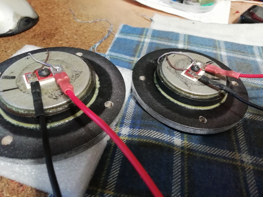

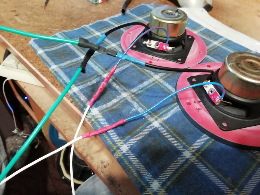

На все динамики пристроил свои мамы и папы.
Больше для фортецелы, чем для дела смотал провода в цветные колечки. _hm_

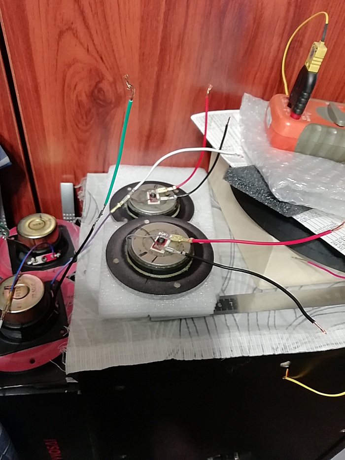

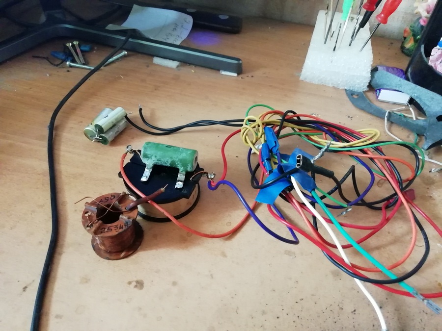

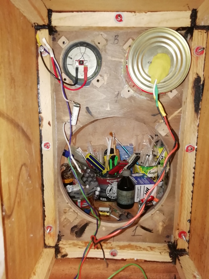

Прогнал все динамики измерителем иммитанса на чатосте в 1000 Герц
НЧ 1 R=8.31 Ohm, L=480 uH, Q=0.362 Re=7.0 Ohm
НЧ 2 R=8.18 Ohm, L=446 uH, Q=0.342 Re=7.0 Ohm
СЧ 1 R=3.72 Ohm, L=96 uH, Q=0.162 Re=3.6 Ohm
СЧ 2 R=3.69 Ohm, L=88 uH, Q=0.150 Re=3.5 Ohm
ВЧ 1 R=7.29 Ohm, L=139 uH, Q=0.119 Re=7.1 Ohm
ВЧ 2 R=7.41 Ohm, L=166 uH, Q=0.140 Re=7.2 Ohm

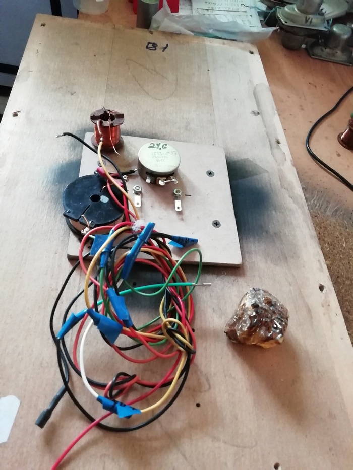

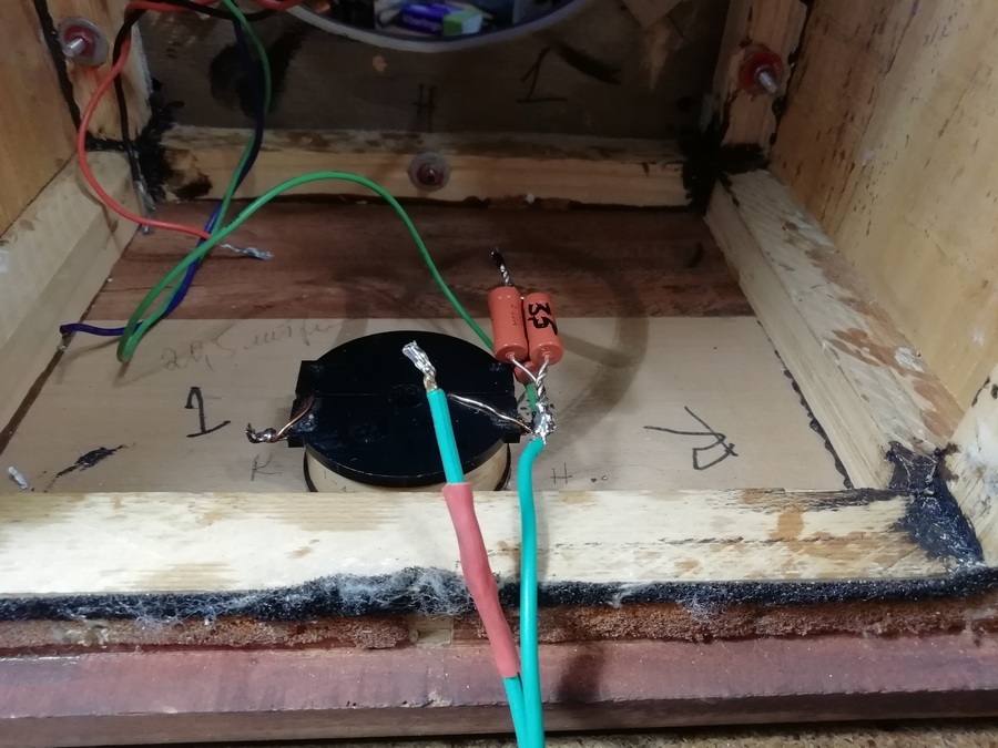

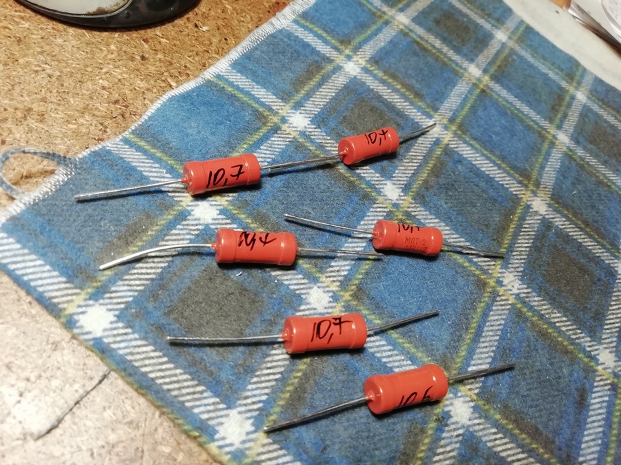

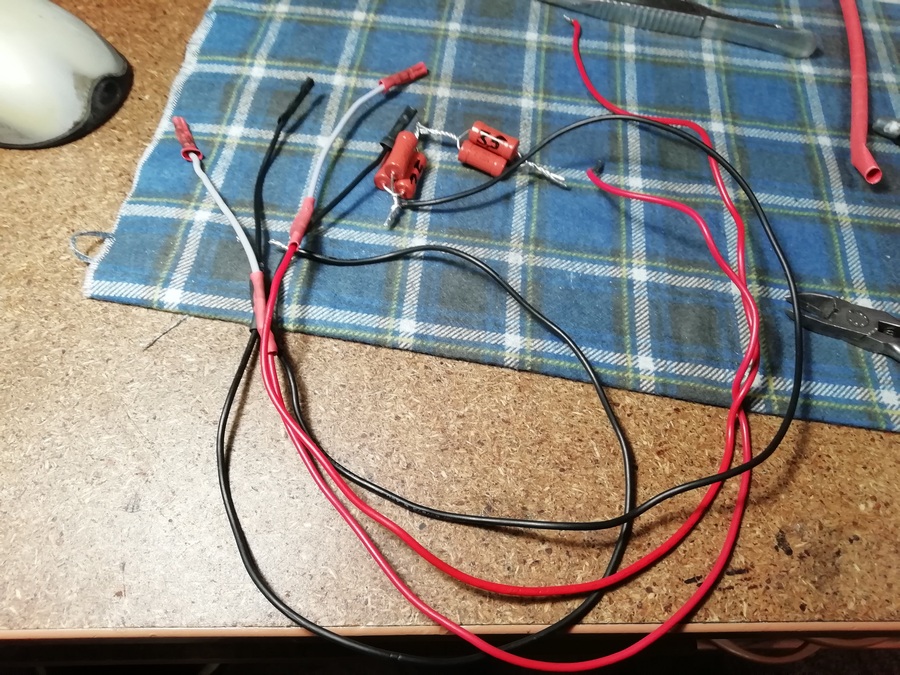

Фильтр изначально прост до изжоги. Катушка 2,0 мГ, кондёры в районе двух микрофаррад.

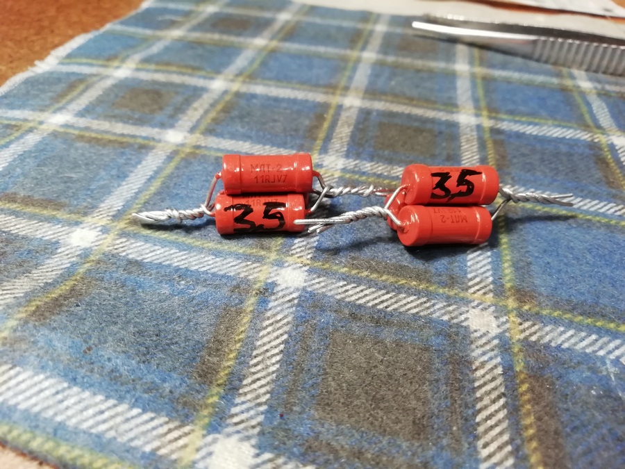

С СЧ погорел. Почему-то был уверен, что они восьмиомные. Ан нет. Четыре ома. Слегка взгрустнул.
К ВЧ подобрал кондёры. Для первой С=1,916 uF F=11455 Hz
Для второй C=1.892 uF, F=11412 Hz.
Так как у этих "супертвиттеров" от катушки до опоры воротника подвеса (на память около двух мм), то емкостей вполне должно хватить. Если тыщ с семи заиграют - будет хорошо. Всё впереди ещё.

А если у СЧ отобрать высокие частоты, верхний (по схеме) вывод СЧ подключить к стыку ВЧ динамика и конденсатора. (привет НИВАГА _hm_)
Вряд ли что-то хорошее получится. да и на этот фильтр я смотрю ОЧЕНЬ скептически, но молчу. ВЧ динамик через один только конденсатор. Гм. Если повезёт. Один конденсатор пищалке не указ.
Блок НЧ-СЧ без конденсатора. Боюсь одной катушки маловато будет.
А индуктивности динамиков и катушки во внимание не берём?
На вч получается квазивторой параллельного (и зависимость от импеданса последовательного нч/сч звена), а в общем – последовательно-параллельный.
При определённых (надлежащих/нужных в данном случае) АЧХ динамиков (особенно правого края нч/сч, и Qts сч<1), общая картинка будет офи*ґенно слитная.
Вот именно - квази. А фактически - первого.
Я не раз показывал и рассказывал что первый порядок в основном поворачивает АЧХ пищалки как часовую стрелку вокруг оси (есть нюансы), а если надо подвигать гастоту среза влево-вправо - фигвам. Хуже если близко собственный резонанс динамика - обычная проблема семейства 10ГД-35.
И от НЧ один конденсатор защищает пищалку не шибко хорошо.
Если очень повезёт. Для этого хорошие фильтры подбирают, а то и заказывают комплекты динамиков. А нам приходится обычно ставить то что есть в тумбочке.
Как вариант. Время покажет.

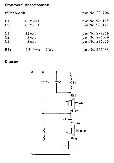

Я такую конфигурацию фильтра знаю, как рождённую во Франции годах в семидесятых прошлого века.
Попадались вроде бы в 50-х 60-х. Большинство (которое всегда право) считает что последовательные фильтры - это современное "открытие" и в промышленных АС их не ставили.
Может интересно, посмотри, вот из проспекта одной только фирмы в 70-х.
Им было легче т. к. могли брать и заказывать любые динамики, да и измерительная база получше нашей.

Вот я выше привёл несколько схем Фирмы, они не экономили на спичках.
Иногда лучше без кондёра.
А КАК это определить? На слух? По наитию? Это могут не только лишь все.
Я могу конечно, а может так и случится в финале, пустить СЧ через конденсатор. К ВЧ добавить катушку. И всякое разное, но начнётся всё с указанной схемы.
В последовательном фильтре изменение номиналов для одного динамика влияет на все остальные, в этом их главная проблема.
По этой схеме, в Радио описывалась самодлека на 10ГД-30Е или 10ГД30Б. Уже не помню. СЧ как водится 4ГД-8Е или 4ГД-53. Ну и 3ГД-31. Куда же без него...

Сегодня весь день на звуке: https://ldsound.club/threads/akustika-s-pi-i-pr-s-passivnym-izluchatelem-radiatorom.411/page-19 разножанровом.
Никаких тембров - директ. На НЧ одна катушка. На ВЧ - заводская схема. И зачем мне в неё тыкать микрофоном когда и без него сферы небесные распахнуты.
Надеюсь и с этой акустикой всё будет абгемахтно. Собираю с любовью.
Всё впереди ещё.
Колпаки СЧ головок с внутренней стороны промазал пластилином
И теперь нужно голое "железо" разъёмов спрятать в изоляцию термотрубки
ВЧ
СЧ
НЧ
Все динамики по краю прошёл уплотнением в виде леньы пенополиэтилена
Закрепил катушки индуктивности
В днище колпаков СЧ сделал отверстия
И завёл ответные части для пап СЧ головок закрепив их в отверстиях с внутренней стороны клеем Т-7000
После его схватывания с наружной стороны пластилином
Подключил ВЧ через конденсатор и промежуточные на СЧ

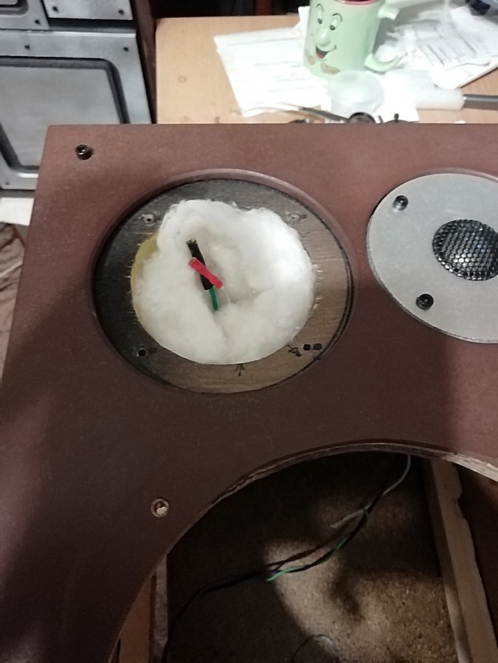

Для колпаков СЧ отрезал кусок настоящей ваты и располовинил его
каждая из которых как раз оптимально заполнила колпак
IMG_20251104_184012.jpg IMG_20251104_184039.jpg IMG_20251104_184115.jpg IMG_20251104_184211.jpg IMG_20251104_184310.jpg IMG_20251104_184316.jpg
Ровно та же истороия и со второй АС.

Раньше в этих корпусах были комплектующие от "Diatone DS-201". Тестировалось увеличение объёма корпуса ЗЯ с 15 литров оригинала в 20 литрах "Романтики".
Сейчас проверка "Тошибы" и СЧ/ВЧ близких по размеру, но не по техданным к диатоновским динамикам ВЧ/СВЧ.
Не пропадать же труду.
Вот так будет смотреться акустика

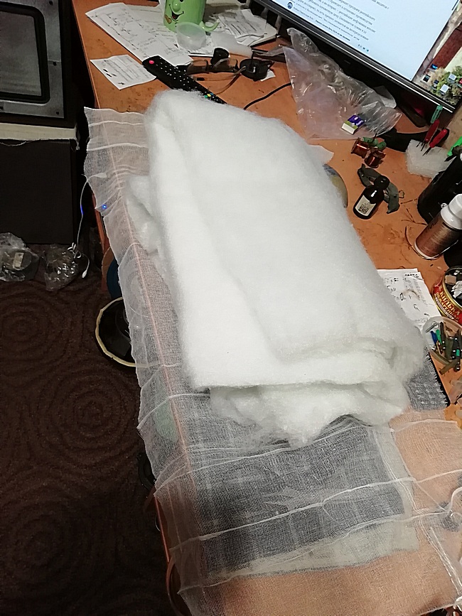

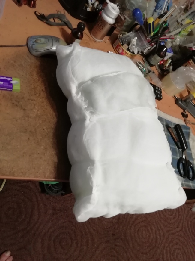

Пока без НЧ. Нужно изготовить "колбасы" звукопоглотителя. И приготовить соединие НЧ с фильтром. Тогда уж и собирать. Терминалов не будет. Будет пара проводов на выходе из АС где-то под 2,0 мм.кв. и двухполюсная прищепка на кждой. Как-то мне стало больше нравиться такое подключение-соединение.

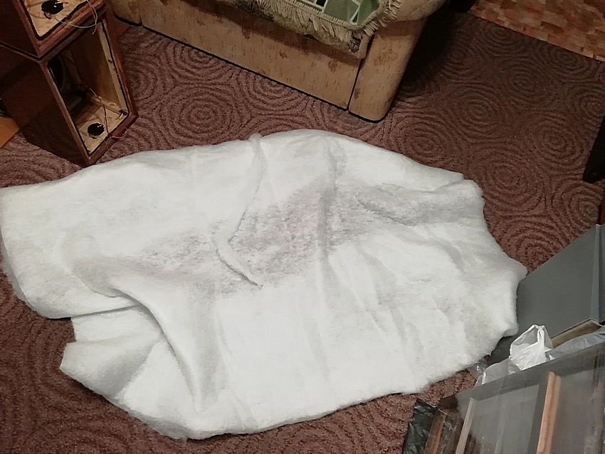

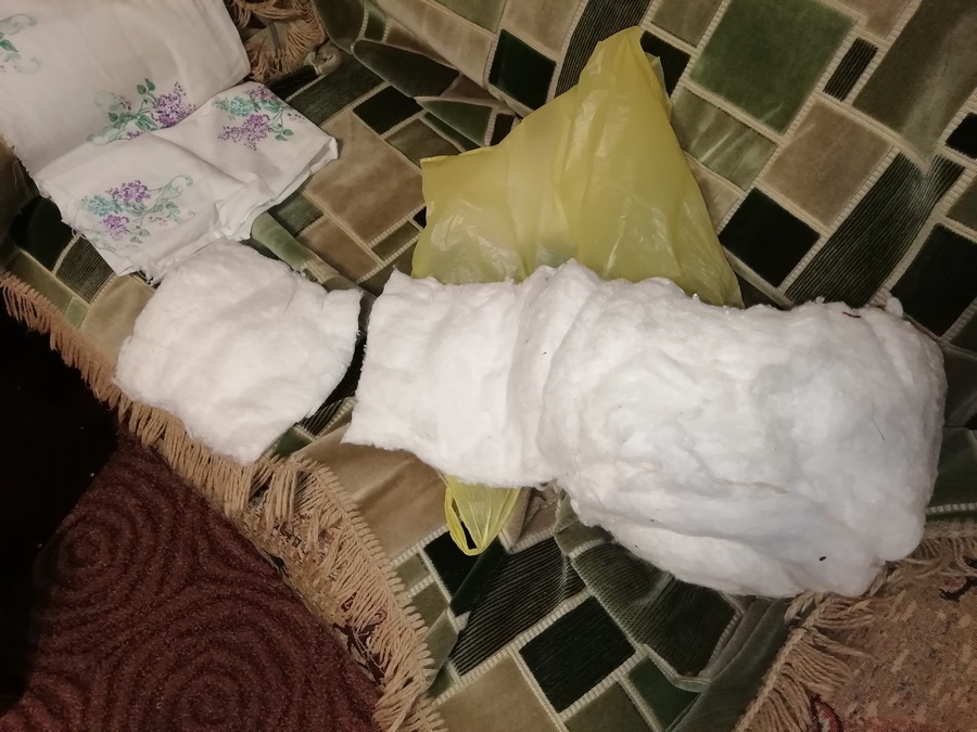

Так как вечер не сложился - сумел сделать только два "тампона" звукопоглотительных.
Синтепон плотностью 150Г.м.кв. и размером 1,5 м х1,0 м

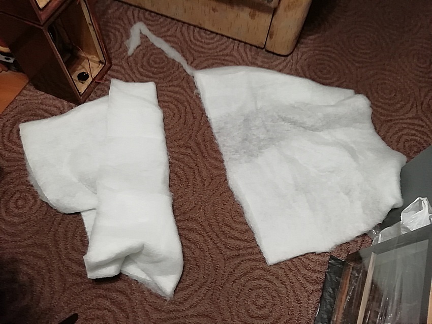

Разрезал ровно пополам

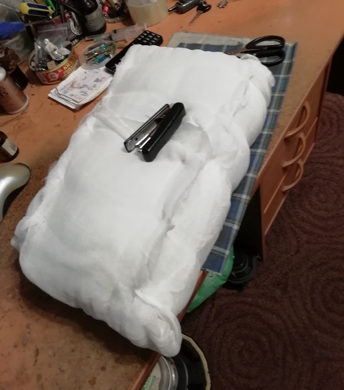

Один из кусков марли
Разложил на столе
А сложенный в несколько раз, но не плотно синтепон в эту марлю и прошлёлся обычным степлером по кругу
и в колонку
Второй "колбас" был так же сформирован

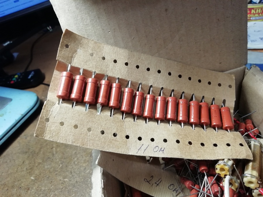

Так как СЧ динамик вдруг оказался на четыре ома, то разыскал коробоску, (а таких несколько и размером побольше с омными сопротивлениями) и на удачу в ней оказались резисторы нужной мощности и сопротивления.
Взял наугад шесть штук и мультиметом при "КЗ" щупов "0" ом измерил все.
Пять штук = 10,7 ом. Одно = 10,6 ом. Каково? А?
Скрутил их по три штуки
Получилось каждая = 3,5 ом.
Побыстрому скидал провода НЧ на пайку
И всё спаял в корпусах
Звукопоглотитель
И "крышечку"
Завтра буду проверять на звуке. Нутром чую, что вполне себе ещё понадобится звукопоглотитель. Благо есть ещё такой же кусок.

Так как СЧ динамик вдруг оказался на четыре ома, то разыскал коробоску, Скрутил их по три штуки
Зачем? Чтобы из динамика на 4 ом получить на 8 ом? Не получится и смысла нет, разве что облегчить нагрузку для усилителя, они давно спокойно 4 ом держат.
Половина мощности на пустой нагрев резисторов.
Мне нужно, чтобы СЧ динамик начинал оттуда, где заканчивает НЧ. Теоретически конечно. По расчётам. Хотя наезд друг на друга там неимоверный. Если оставить СЧ как он есть при данной схеме фильтра, то совместная работа динамиков будет ещё плотней.
Подключил я эту акустику
IMG_20251107_202244.jpg IMG_20251107_202321.jpg IMG_20251107_202255.jpg IMG_20251107_202327.jpg IMG_20251107_202307.jpg
И... Как же офигительно играет ВЧ динамик! Даже не побоюсь такого слова как: "просто пизд*ц как хорошо!!!"
Малейшие нюансы разборчивости - его. Шепоток, щёточки, переливы меди и всякие снежинки с их "грохотом" падения. И даже мужской голос прихватывает. Это я о том как он "низ" тянет. Казалось бы ниже 5000 не должен, а он может. Надо это иметь в виду.
СЧ динамик - скажу откровенно, отведённого по давлению не вытягивает. Разочарован - это мало сказать. Но грешу отчасти на фильтр. Буду пробовать первый параллельный.
НЧ динамик - слушал я и думал.... Ну вот нахуа ему тот же СЧ?! Если он без всякого напряга, на катушке в 2,0 мГ спокойно тянет аж к 8000 Герц. Бл*ть!
Вариантов несколько.
Обычный параллельный фильтр. Начать с первого. СЧ только через кондёр. ВЧ тоже.
НЧ напрямую, а ВЧ с тем же кондёрчиком. Должны спеться. Вместо СЧ ФИ!
НЧ вторым при той же катушке на 2,0 мГ. СЧ полосовой. ВЧ второй. Можно наваливать волюмЭ!
Суть - придавить лишнее на НЧ динамике в области СЧ/ВЧ.
Дать воли СЧ динамику. Пока ещё не знаю как. С этим фильтом ему не комильфо.
ВЧ - хороооошь.... Хороооошь. Не ожидал. Отзывчивей диатоновского без всяких потерь на ВЧ.
Это никак не зависит от его сопротивления.
Типично для S-90 когда НЧ динамик = 4 ом, СЧ = 8 ом, ВЧ = 16 ом. Динамик останется тем же, какое сопротивление ему не добавь, но напряжение на нём упадёт вдвое, значит мощность в 4 раза. Это 6 дБ по звуковому давлению. Хорошо если есть запас по его чувствительности, а если нет?
Есть ещё нюансы, но не буду.
Наезд - это совместная область работы? Тогда надо настраивать фильтры. Добавка резистора не уменьшит область "наезда", просто уменьшит вклад СЧ динамика. Кстати, и на стык СЧ-ВЧ повлияет.
Сначала задушил его, а потом недоволен...
Параллельный - это правильно, а порядком надо разбираться.
Сам себя спрашиваешь? Но штука такая, у больших динамиков направленность на таких частотах - иголка.
Само собой. Параллельный проще настраивать.
Менять фильтр и в первую очередь удалить удавку.
