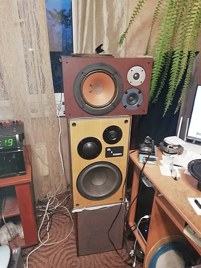

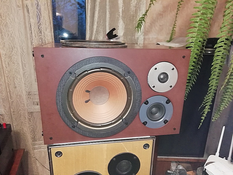

Корпуса "Романтика 10АС-207", как конструктивная база.
С фильтром работы ведутся. Прямо на ходу.
Удавку удалять не буду.

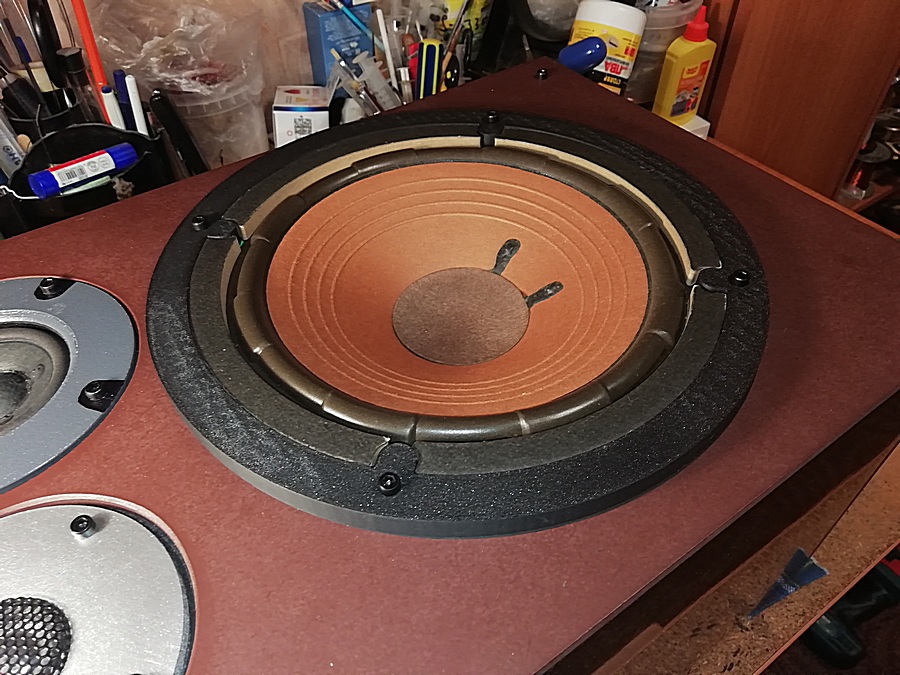

Вспоминаю где у меня в гараже лежат фильтра от S-90. Там катушки на НЧ 2,1 мГ.
Уже выразили желание взять в подарок эти АС прям как есть. Хрен им....
    229.9 KB · Просмотры: 49
    280.4 KB · Просмотры: 47

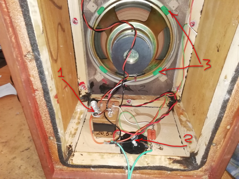

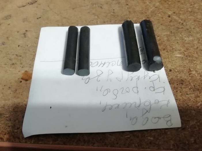

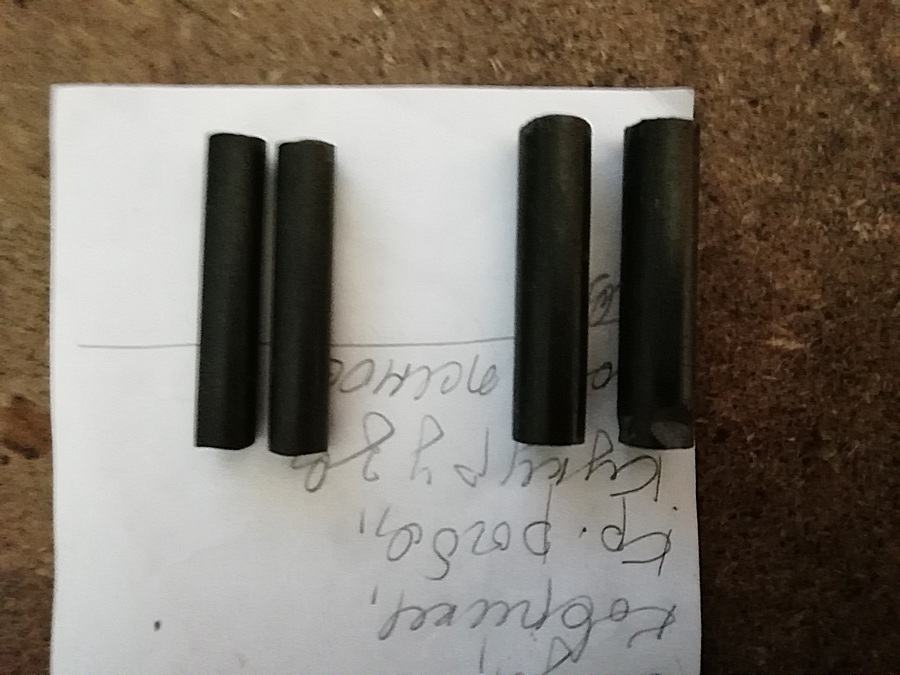

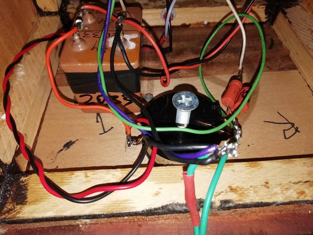

Отверстие по центру катушки НЧ фильтра имеет внутренний диаметр 8,0 мм. Это можно видеть по болту Мх8 в отверстии. Катушка притягивается через это отверстие латунным, нмкелированным саморезом. С болтом индуктивность катушки возросла всего на 2,0 мГ + 0,46 мГ. Причём сопротивление на частоте измерения в 1000 Герц возросло с 1,0 ома до 2,45 ом. А так как катушки, концы-то-в-концах надо пристроить, всё же фирма.... "Sony" made in Japan. Поэтому "отпилил" два ферритовых отрезка длиной в 40,0 мм и наружным диаметром 8,0 мм.
Рядом два отрезка такой же длины диаметром на 10,0 мм. Буду вставлять вместо болта....

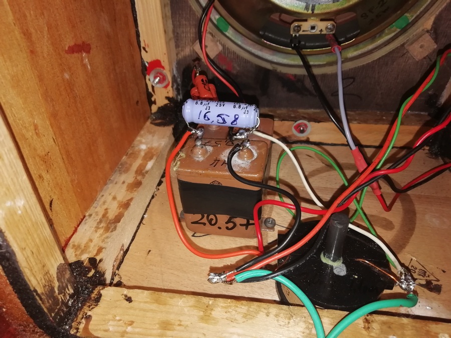

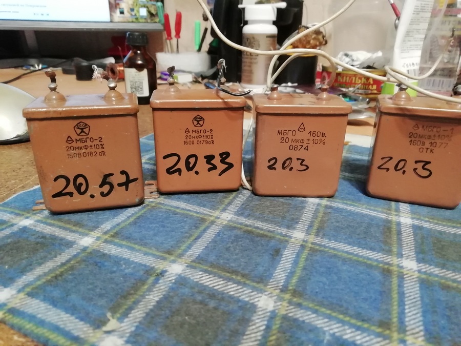

Принёс с работы ещё парочку МБГО на 20,0 мФ х 160 в. Временно к уже имеющимся припаяны аксиальные, неполярные электролиты из акустики Ливинг Аудио.
Посмотрю насколько вытянут с индуктивностью катушки с ферритовым стержнем внутри. От той индуктивности и с ёмкостью кондёров определюсь.
По ходу испытаний вполне себе и ВЧ переведу на второй порядок.

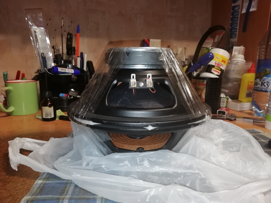

Для звукоизоляции СЧ динамика будут использованы банки от "Кильки в томате" подходящего размера.
Не дребезжит? И звукоизоляция хорошая? Я бы покрыл её герметиком с обеих сторон.
Нет. Банка качественно проклеена и промазана с внутренней стороны пластилином.
Нормальная. Высота банки маленькая. Дно имеет не такой уж и большой диаметр. Провода проходят фактически через центр и "зажаты" приличной блямбой пластилина как с внутренней стороны, так и с наружной.
Много чести.
На СЧ динамик ей пофиг, а СЧ динамику хватает того, что есть за спиной. НЧ динамик не так силён, чтобы воздействовать на эту банку. Немаловажно, что объёма эта банка отнимает немного.
Недавно были у меня гости. Приезжали за динамиком от Сонидо: https://ldsound.club/threads/sonido-swr-250-8.3309/
Включал им по очереди акустику из трёх пар на тот момент могущих играть и установленных. Показал то, что можно было легко извлечь или повернуть лицом. И мне показалось странным, что именно опираясь на внешний вид, отдали предпочтение акустике: https://ldsound.club/threads/vega-35as-105-1-chto-vnutri.3329/
А не этой
Сказали, что "Вега" выглядит гармоничней. Мне "Романтика" кажется внешне лучшей. Ннндааа... Два к одному.
Подумываю о перекрашивании фланцев СЧ/ВЧ в чёрный.
Романтика лучше, но оформление нч на любителя.
Я бы сделал декоративный фланец закрывающий и уплотнительные кольца, и под люминь. Типа такого.
Накладки на НЧ, надо заказывать на 3D принтере.

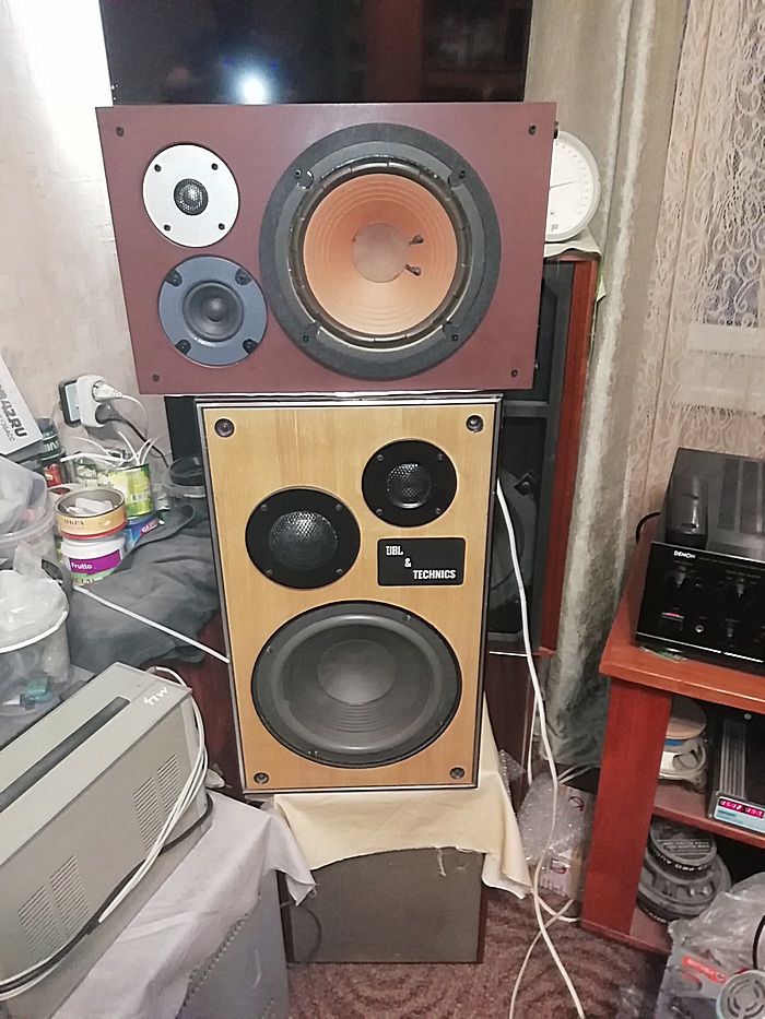

Эти Тошибы меня слегка не устраивают по звучанию. Купил JBL-ки точно такого же соротивления и диаметра больше подходящих для такого (20 литров ЗЯ) объёма. Тошибе требуется больший.
Динамики приедут - будем посмотреть. Краска "СнежнаЯ Королева" ещё есть.

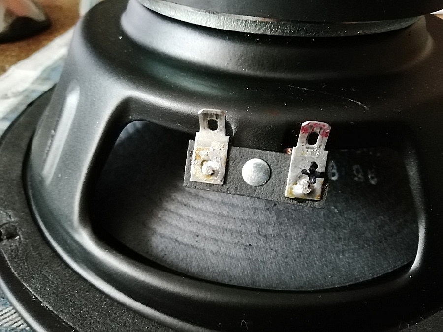

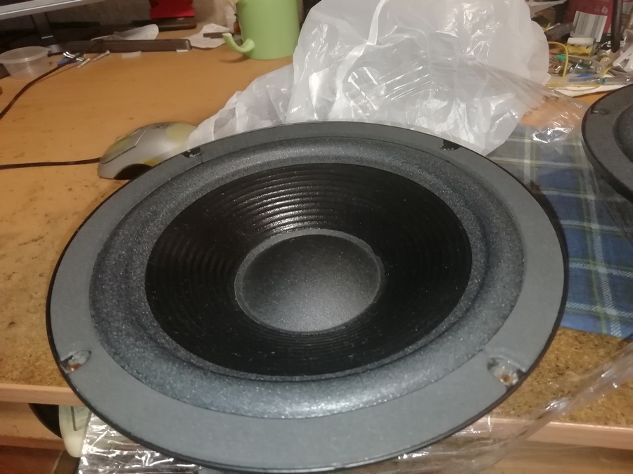

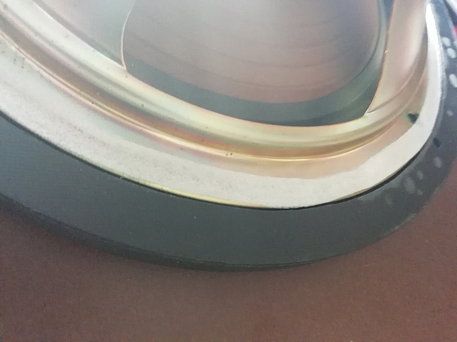

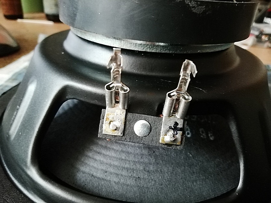

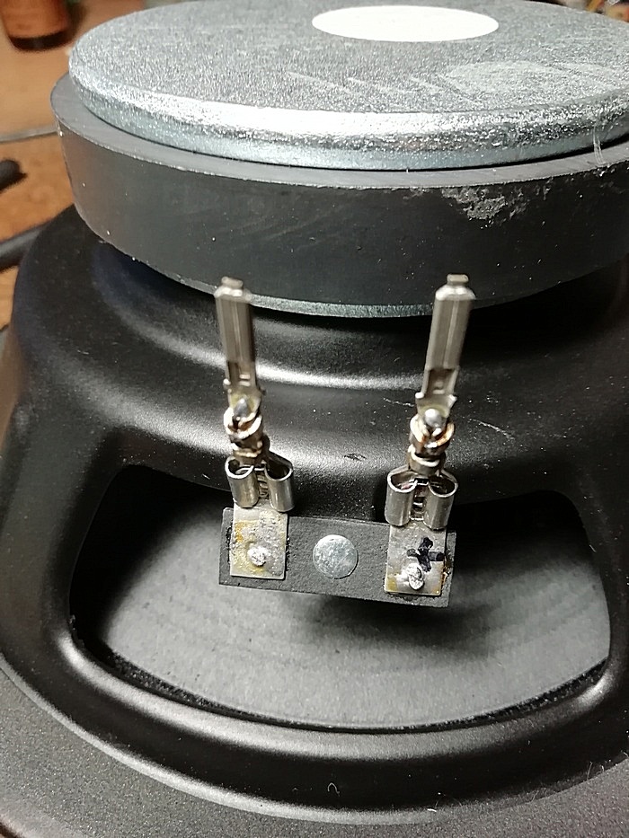

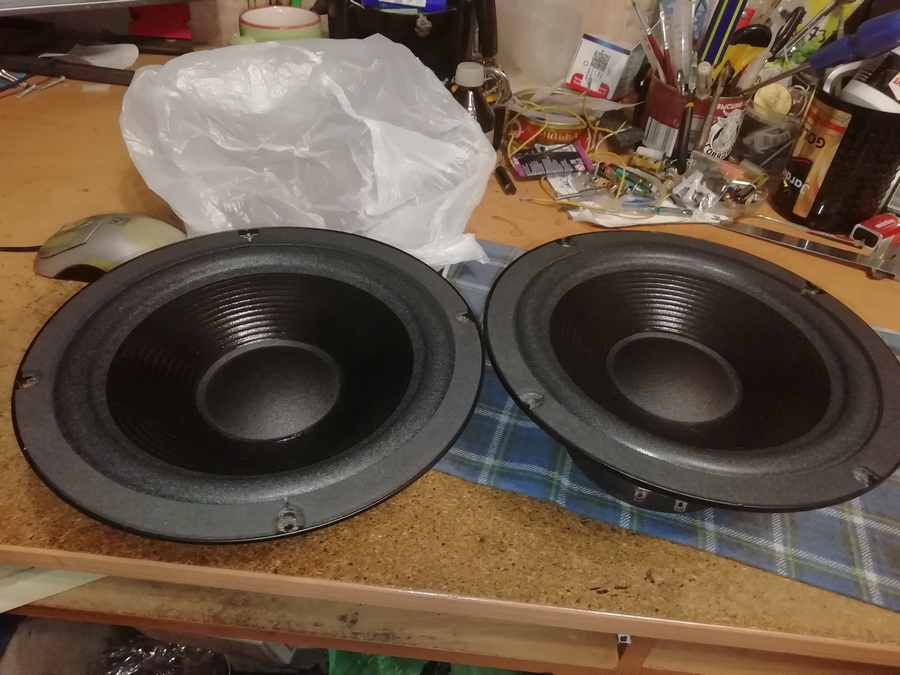

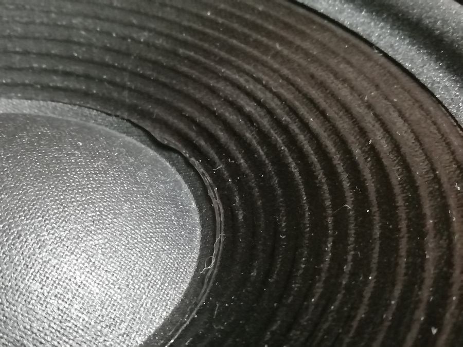

У меня сегдня день прибытка! Приехали упомянутые выше динамики от JBL.

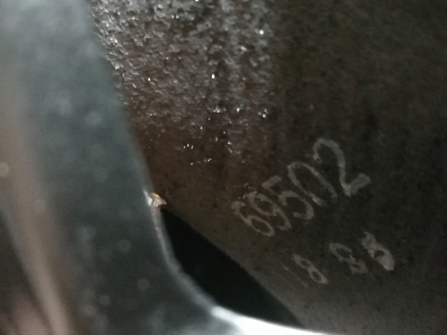

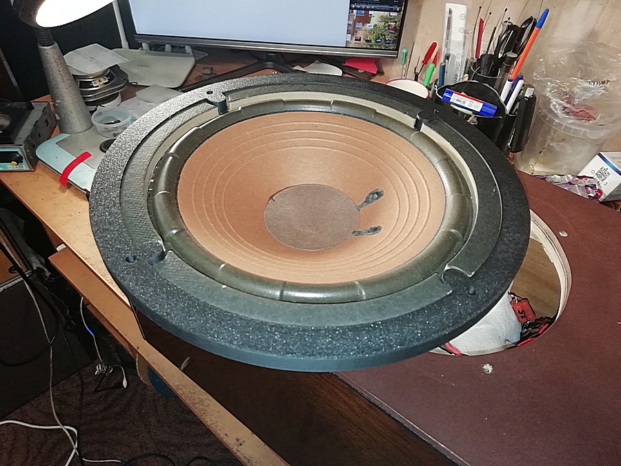

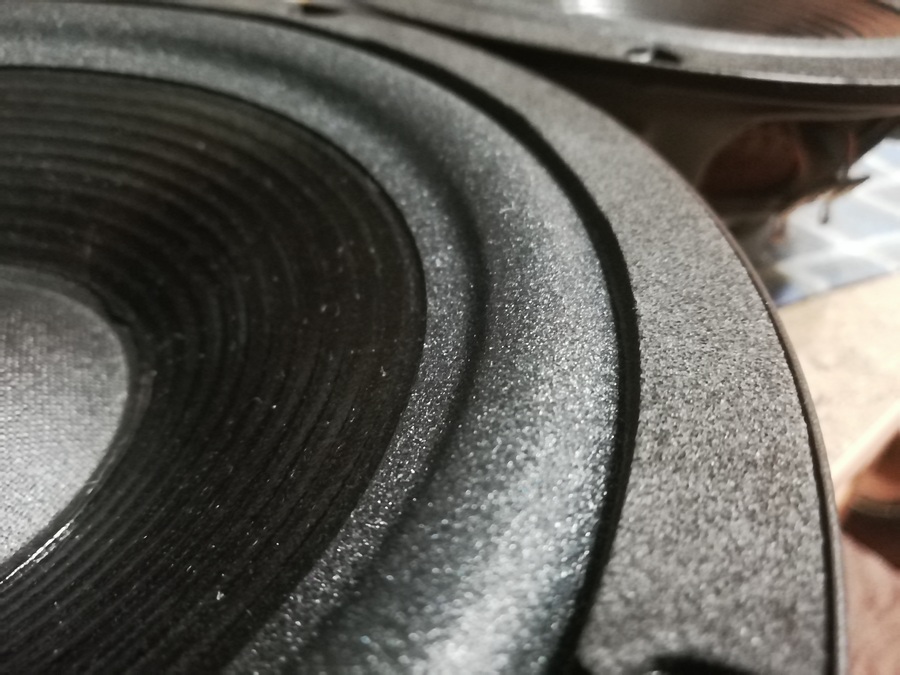

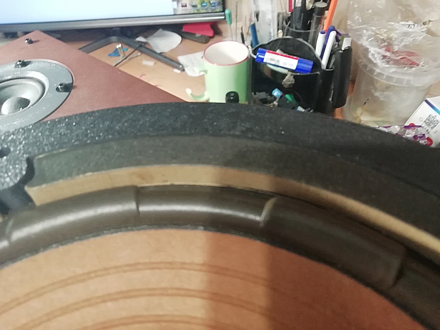

Корзина диаметром 210 мм. Именно столько мне требуется.

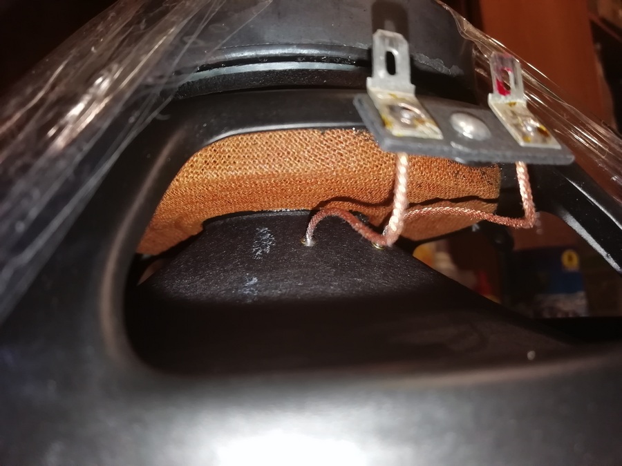

IMG_20251205_172648.jpg IMG_20251205_172734.jpg IMG_20251205_172724.jpg IMG_20251205_172830.jpg IMG_20251205_172956.jpg

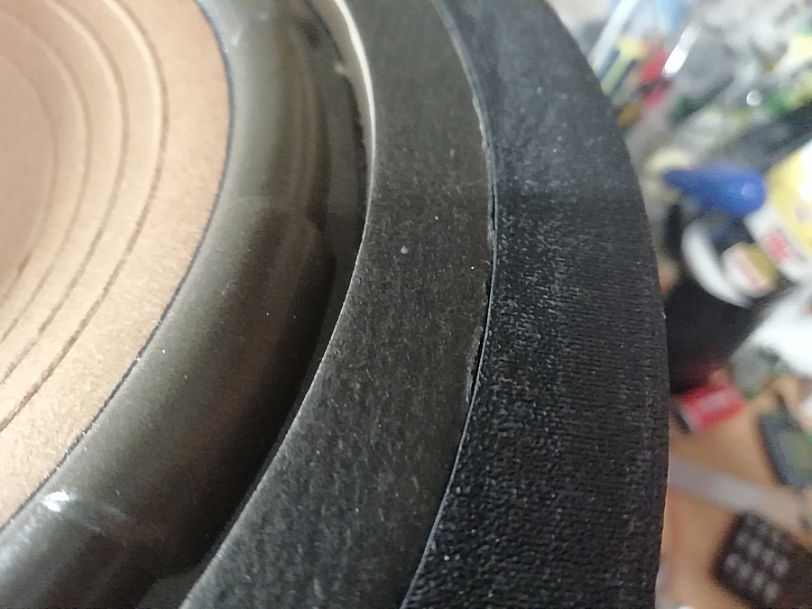

Корзина штамповка. Подвес ППУ

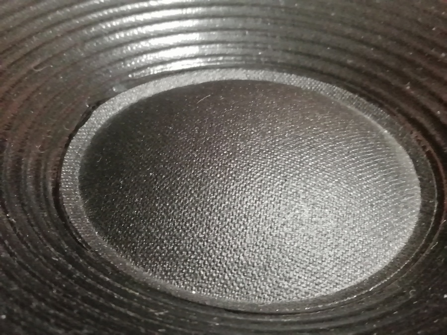

Я бы сказал, что довольно плотный и сопротивляющийся.
Диффузор бумажный и с лица крашеный и довольно тонкий. Колпак тканевый, упрогий и плотный.
С обратной стороны никакого покрытия нет

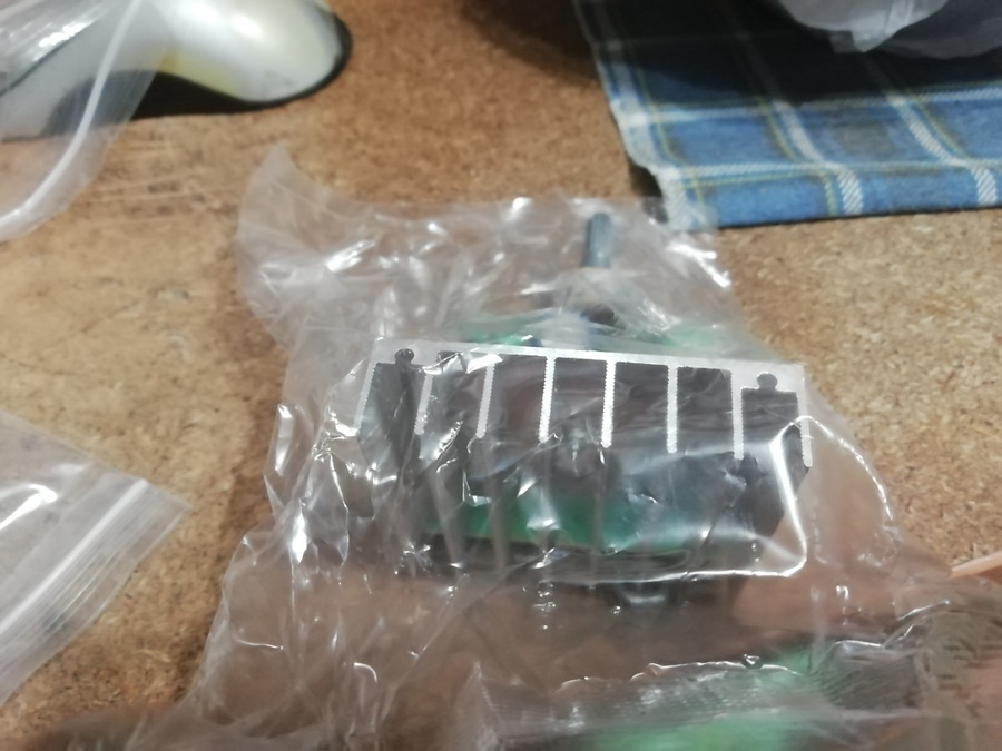

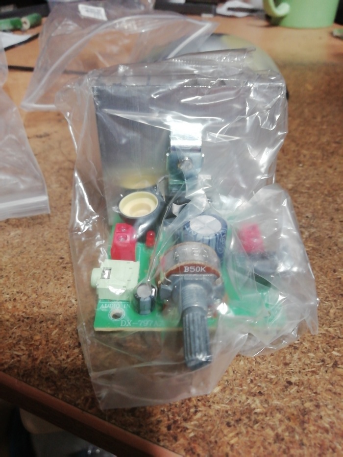

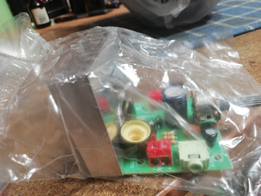

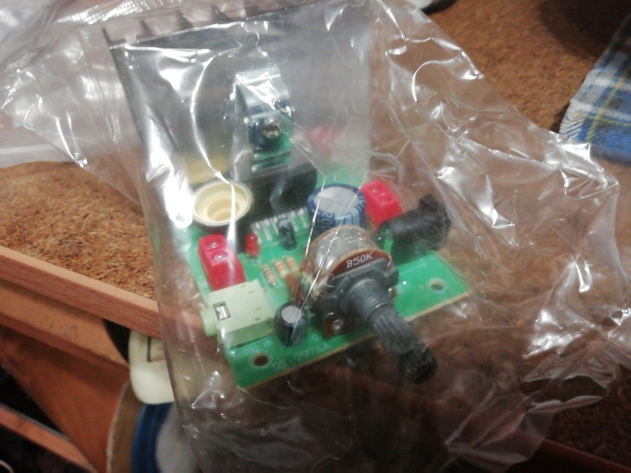

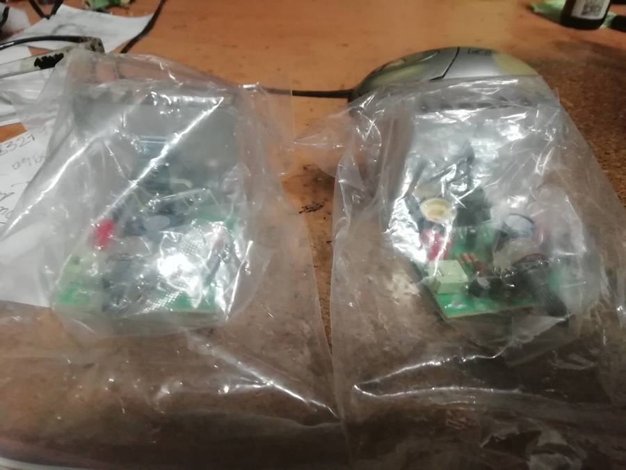

Так же пришли два усилителя.
IMG_20251205_172544.jpg IMG_20251205_172558.jpgIMG_20251205_172614.jpg IMG_20251205_172619.jpg IMG_20251205_172623.jpg
TDA-шка четырёхканальная мостом на два канала.
Хочу поменять усилитель на К174УН14 на работе, которому уже за двадцать лет работы. Усилитель саба оставлю.

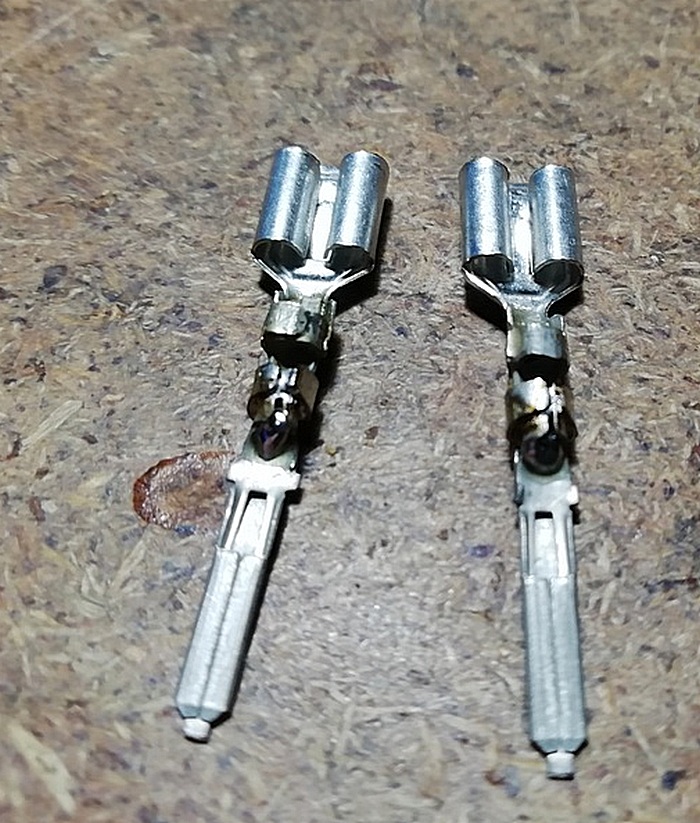

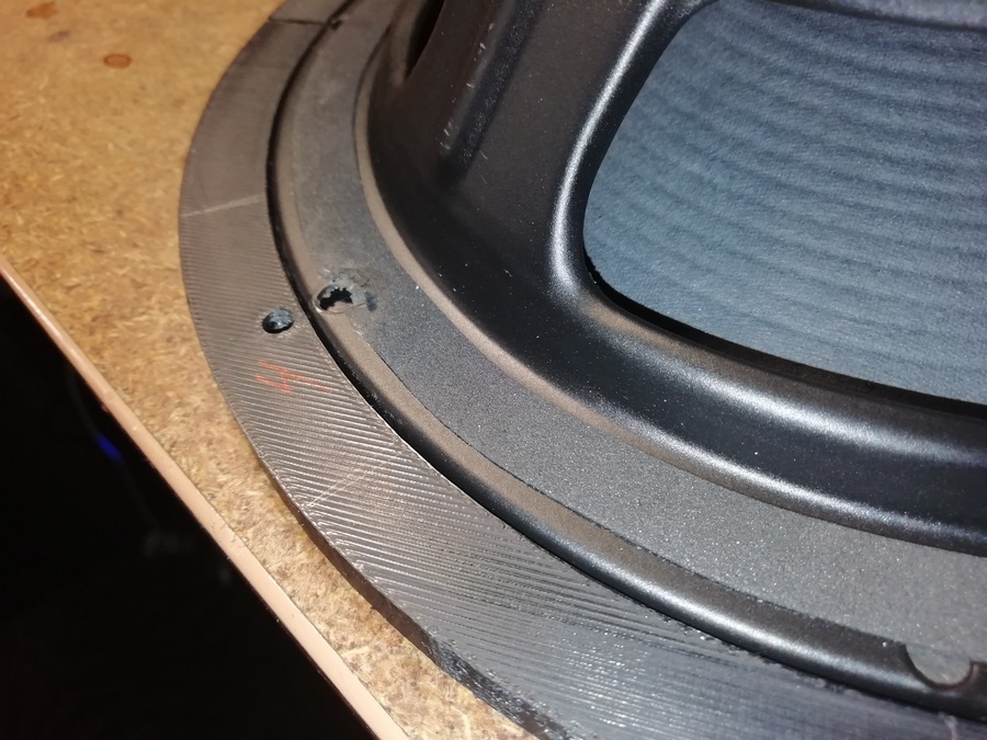

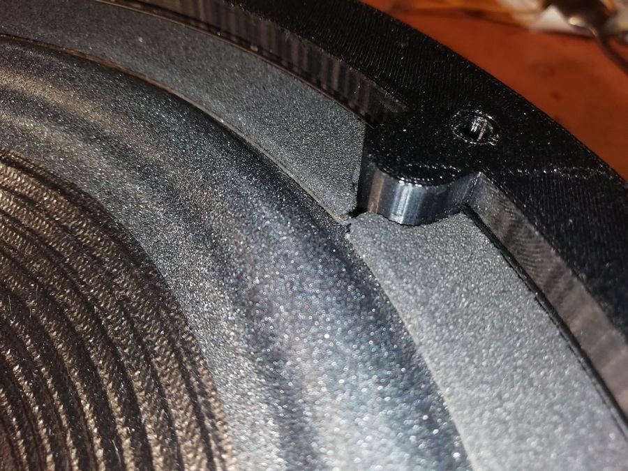

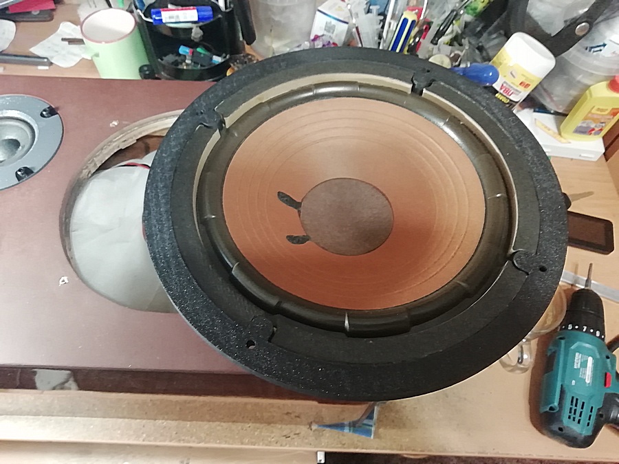

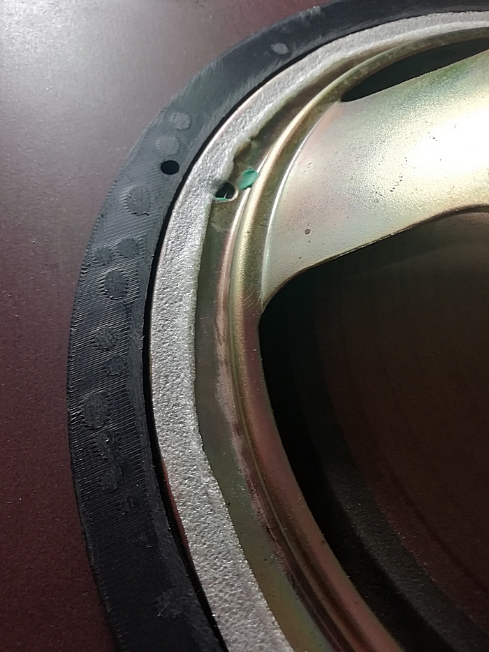

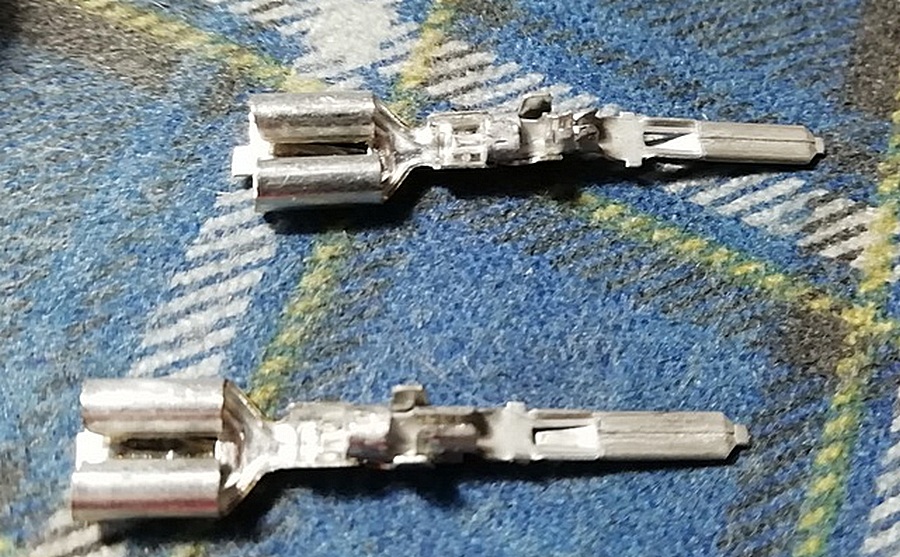

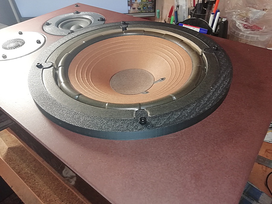

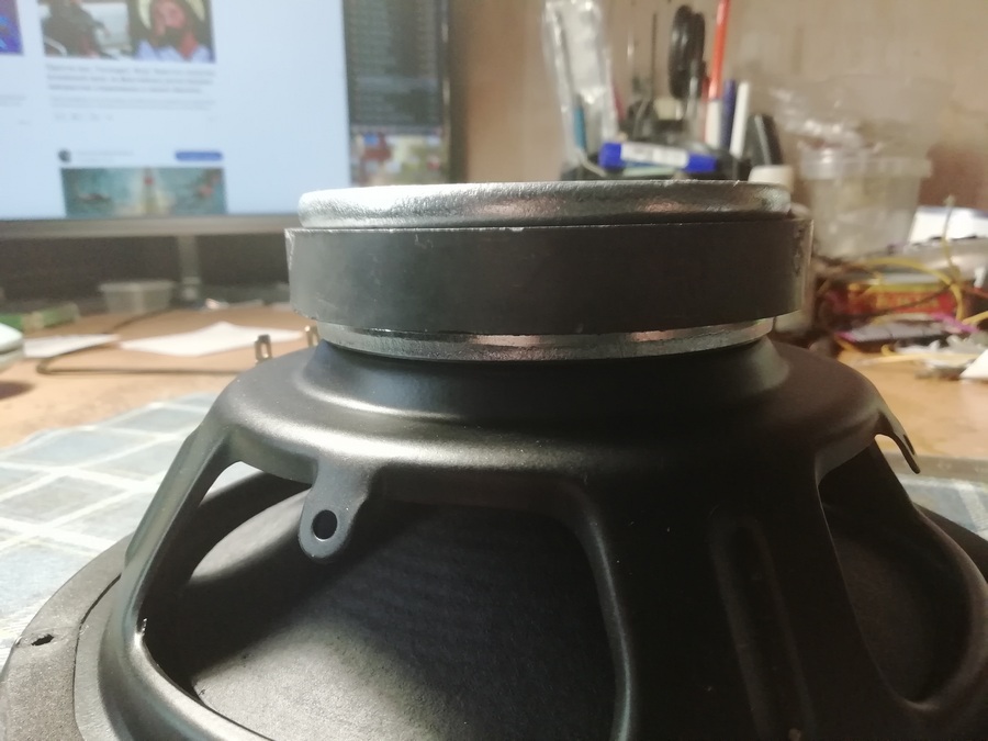

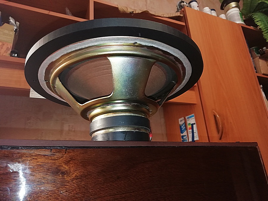

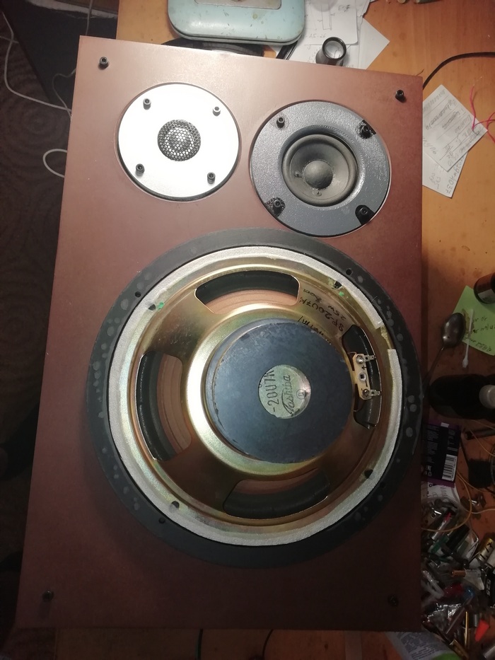

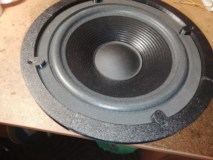

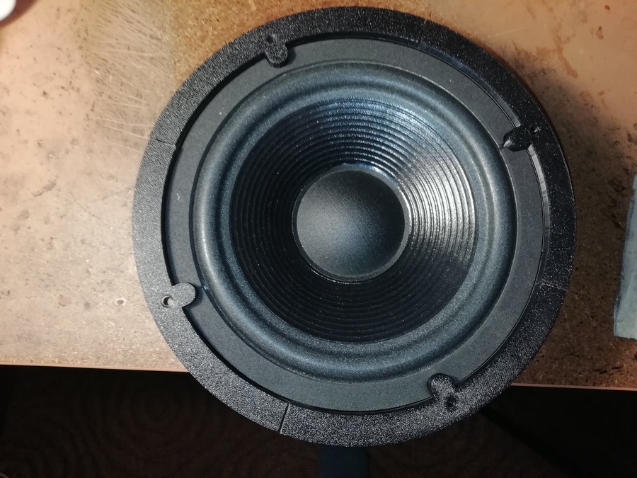

Поменял я на НЧ динамиках кольца. Напомню, что первая пара была чуть меньшим диаметром и мне пришлось их резать на четыре части. Фото выше по теме.
Эти же встали как тут и были
И с обратной стороны
По отверстиям идеально

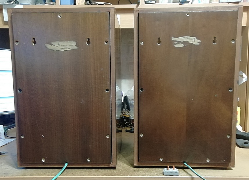

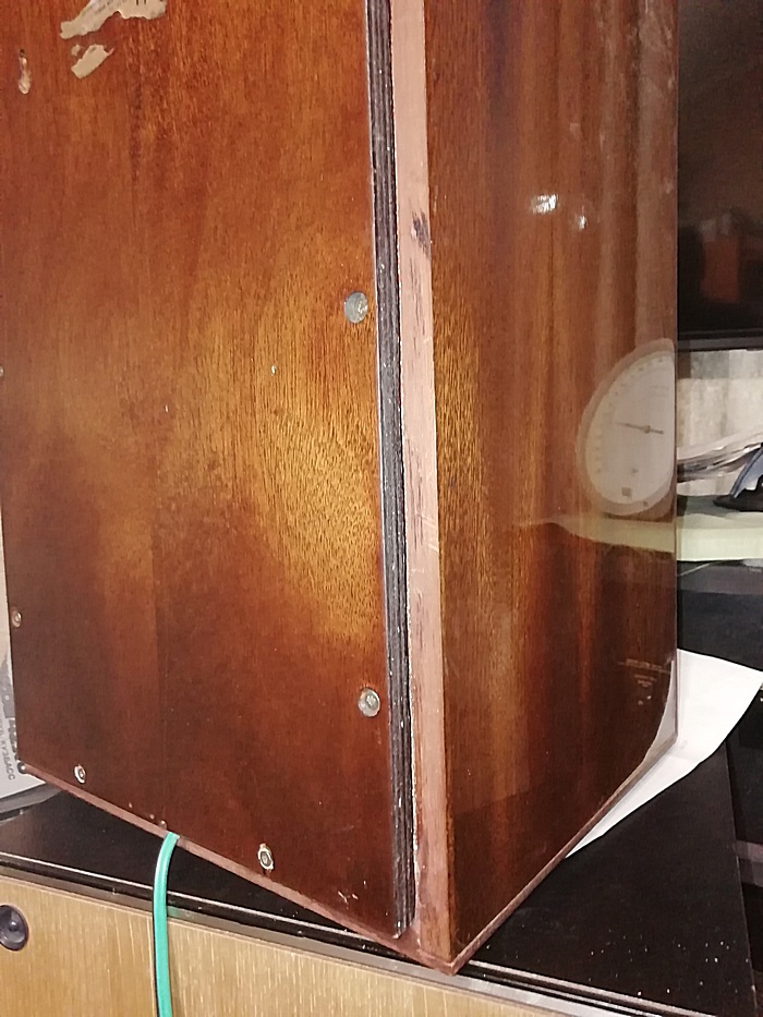

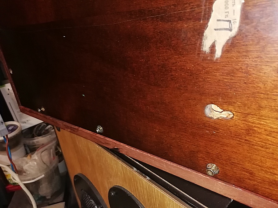

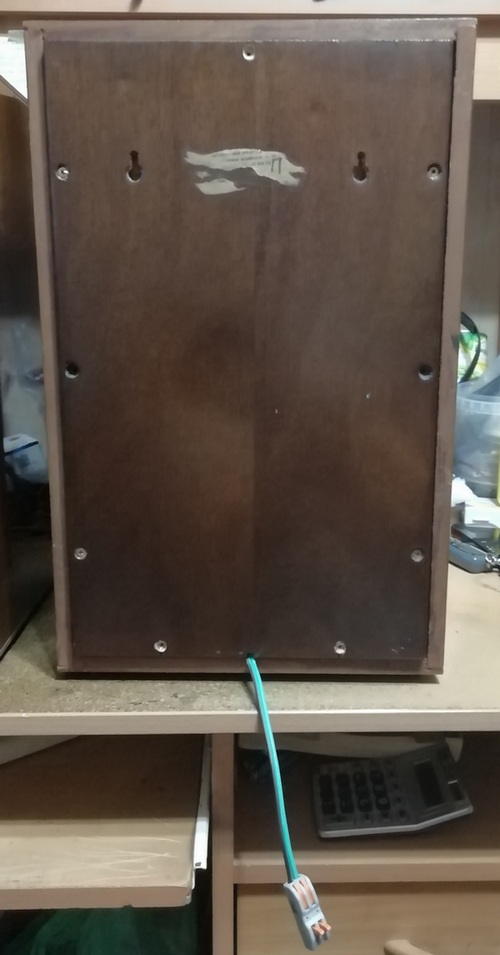

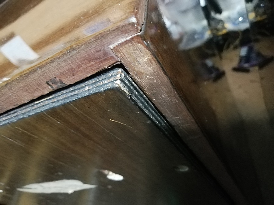

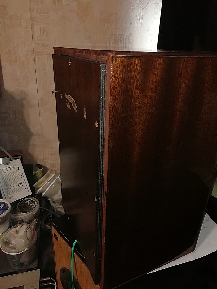

Открутил я, верней частично выкрутил саморезы крепящие заднюю стенку и сместил её (стенку) наружу.
организовав таким образом не сильно широкую, но длинную щель на каждой из АС.
Иииии... Кэээээк... Навалил волюмэ! И такой наступил абгемахт!!!
Гхм. Надо думать.
Либо под каждый из саморезов организовать колечки некой высоты и они будут служить опорой для задней стенки и удерживать щель между корпусом и задней стенкой постоянной.
Либо делать как на Пионере по ссылке выше. Или из "пеноматериала", который я применял в акустиках: https://ldsound.club/threads/akustika-s-pi-i-pr-s-passivnym-izluchatelem-radiatorom.411/page-18 последние страницы.
И: https://ldsound.club/threads/25asa-ii-nadezhdy-i-chajanja.2708/
Или из ДВП 6,0 мм. усаженных герметично по периметру на эластичную прокладку. Площадь здоровая и ход большой не понадобится.
Будущие пертурбации событий определены.

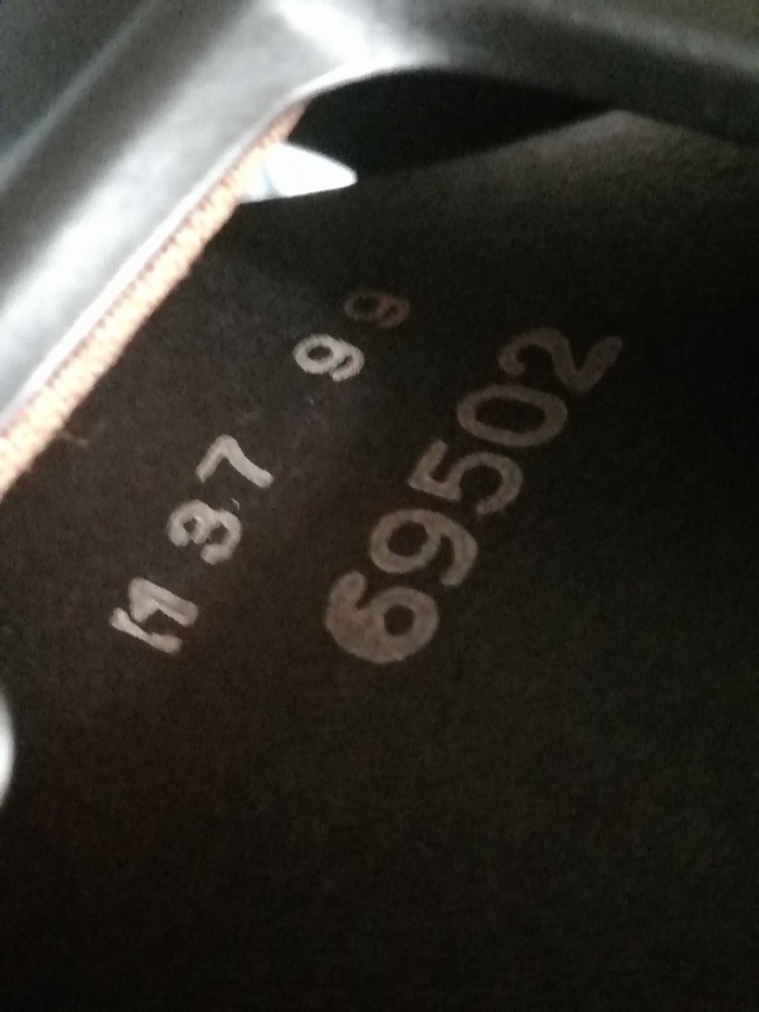

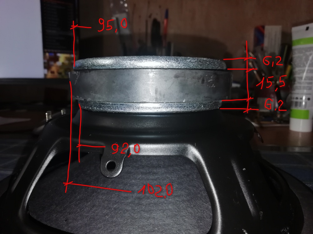

МС данных динамиков имеет размеры:
Нижний фланец с керном, имеет диаметр 95,0 мм и высоту 6,2 мм.
Ферритовое кольцо магнита диаметром 102,0 мм и высотой 15,5 мм.
Верхний фланец диаметром 92,0 мм и высотой 6,2 мм.

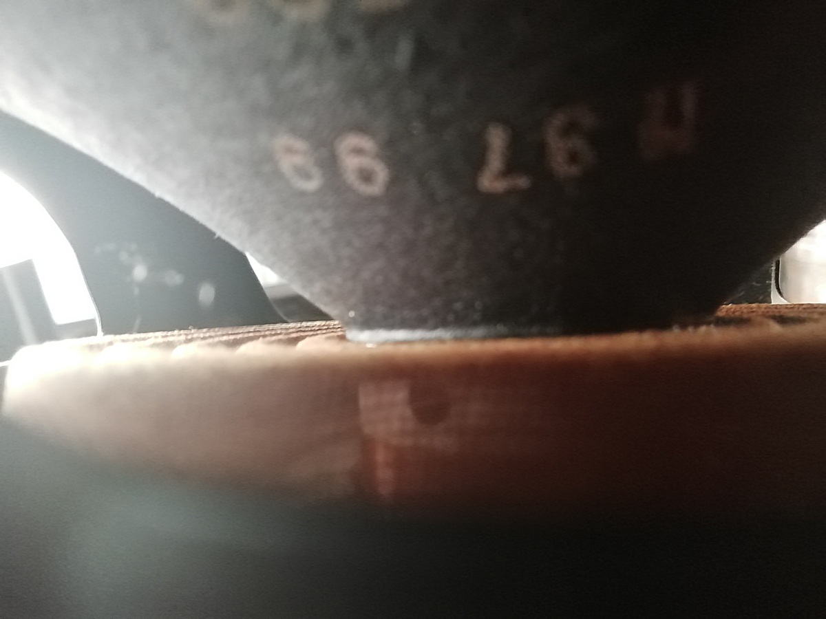

Катушку разглядеть через ЦШ не очень удалось
Однако удалось запечатлеть, катушка имеет высокую намотку вентиляционные отверстия в каркасе.
Диаметр её, вероятно в районе 32...35 мм. Но точно не 40 как 10ГД-30....25ГД-26
Измеритель иммитанса на частоте в 1000 / 100 Герц показал у динамика с чуть более жестким верхним подвесом:
R=8.68 Ohm, L=668 uH, Q=0.483 / 6.63 Ohm, L=X, Q=X Re=6.0 Ohm
У второго, который чуть мягче на ходу из-за более мягкого подвеса
R=7.86 Ohm, L=652 uH, Q=X / 6.36 Ohm, L=X, Q=X Re=6.0 Ohm

И да. Акустика с ослабленными и чуть выдвинутыми наружу задними стенками просто Р-р-р-р-рррррр

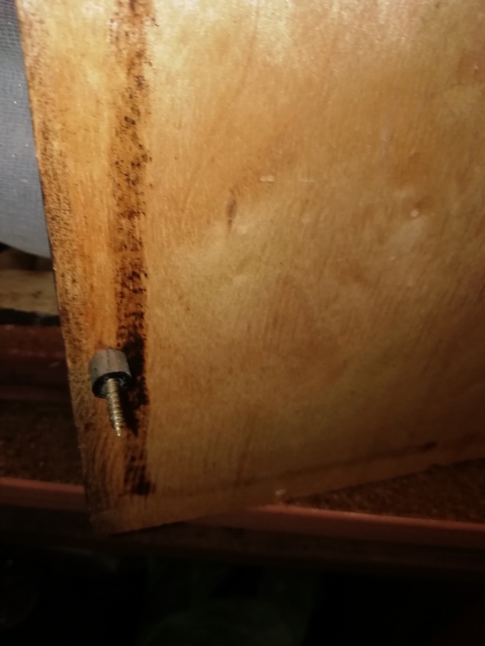

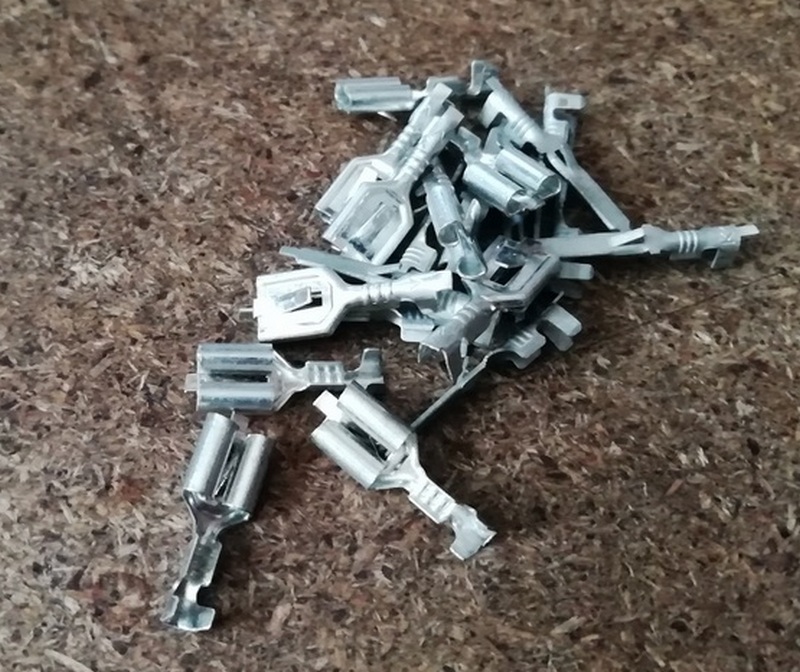

P.S. Нашёл жёсткую, пластиковую трубку с внутренним 5,0 мм. Нарежу колечек и через них установлю задние стенки корпусов этих АС.

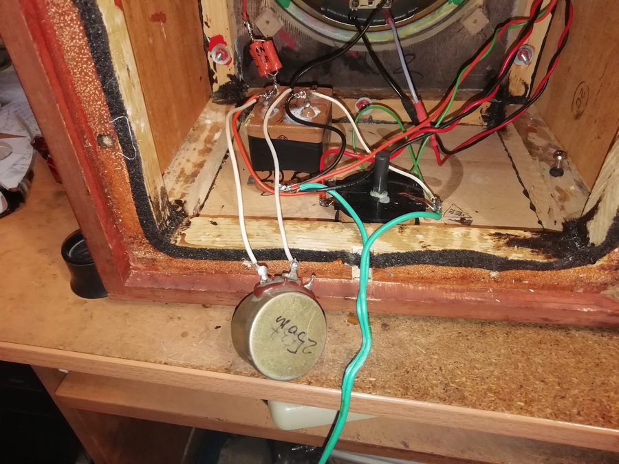

Вчера пробовал всякое с этими АС вытворять... С целью приподнять НЧ и прибрать 80....300 Герц.
Шунтировал катушку фильтра НЧ динамика переменником
и с первым порядком и со вторым... Не то.
Добавлением ёмкости при втором порядке от 6,8 до 30,0 мФ
Добавлением звукопоглотителя и его удалением с сопротивлением на катушке и доп. кондёрами. Всё не то.

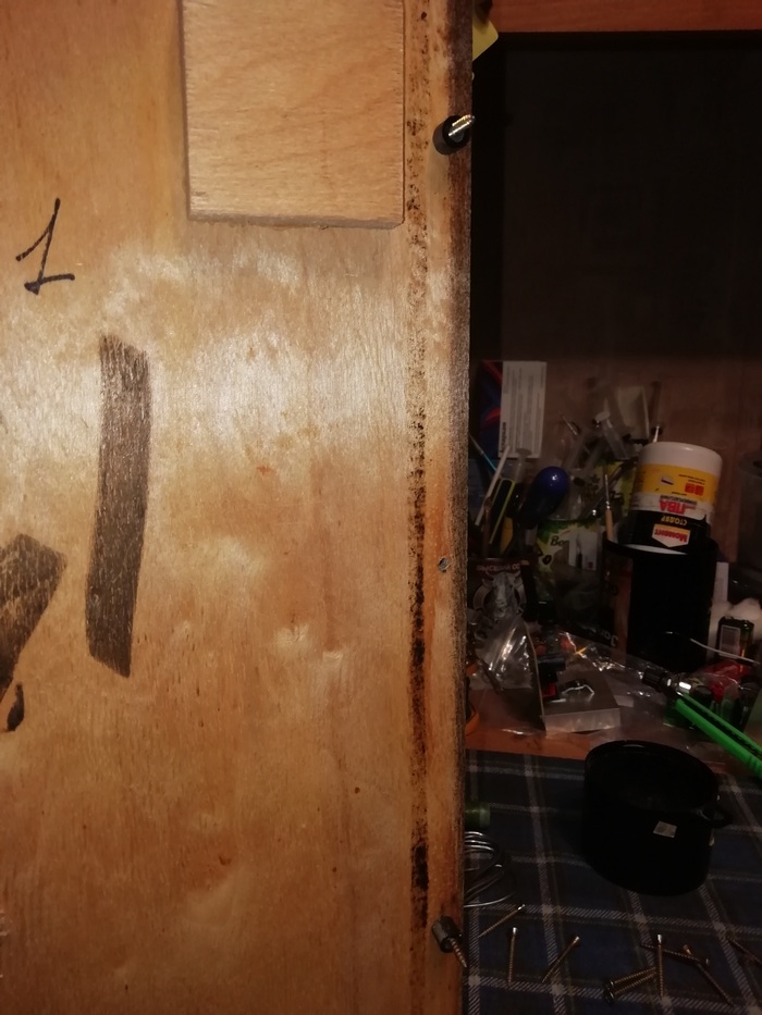

И только прикручивание задней стенки через колечки высотой в 5...6 мм в четырёх точках при первоначальном исходном (НЧ-второй порядок и колбас звукопоглотителя)
Сделало звучание таким, каким мне хотелось бы его. Мягким в достаточной мере, рычащим и с падением на частотах 125 / 250 / 330 Герц и подъёмом на 63 и 87 Герц. На 31 Герц эквалайзера есть незначительная реакция. Все частоты прослушивались в диапазоне регулировок: -12 дБ.....+12 дБ.
Прямо очень душевный район частот 39....75 Герц.

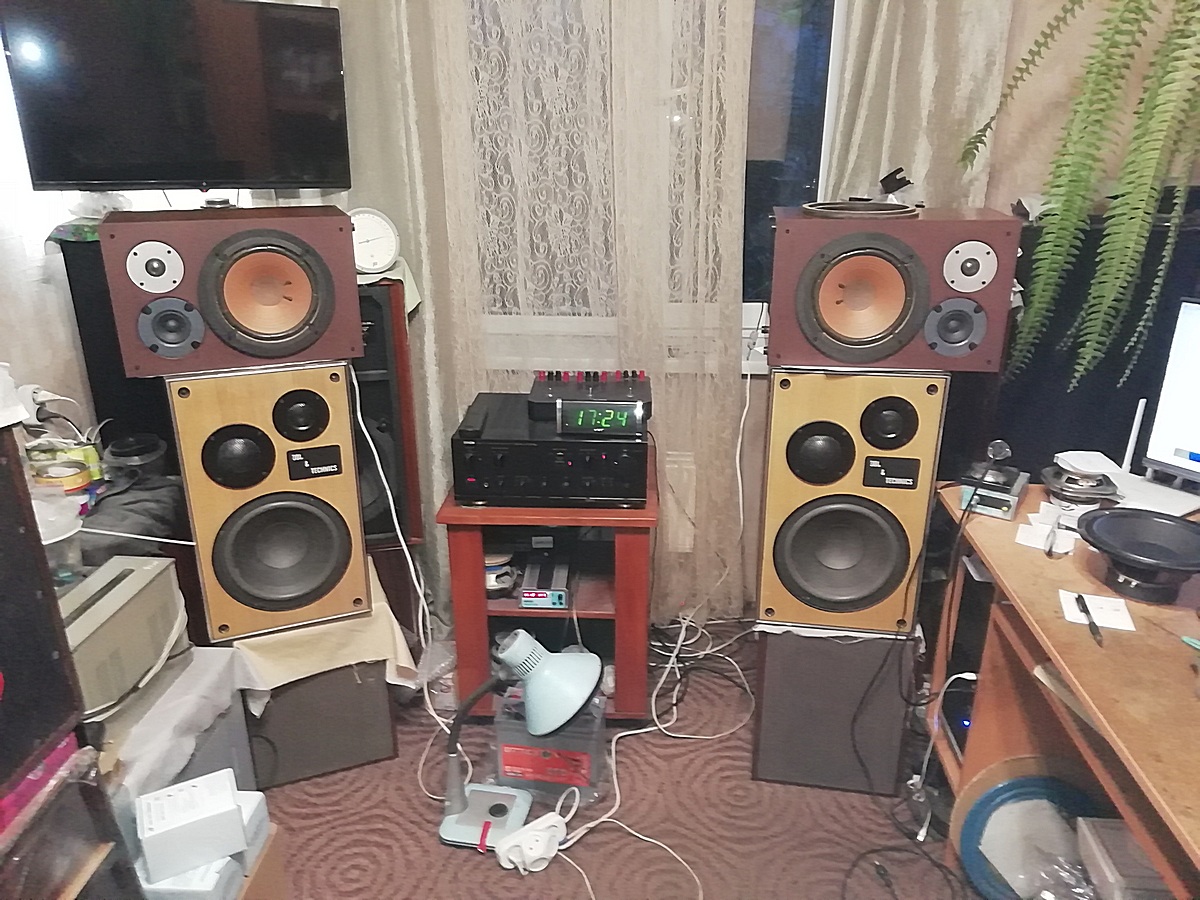

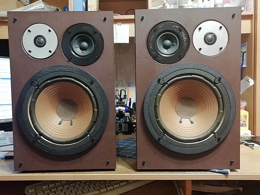

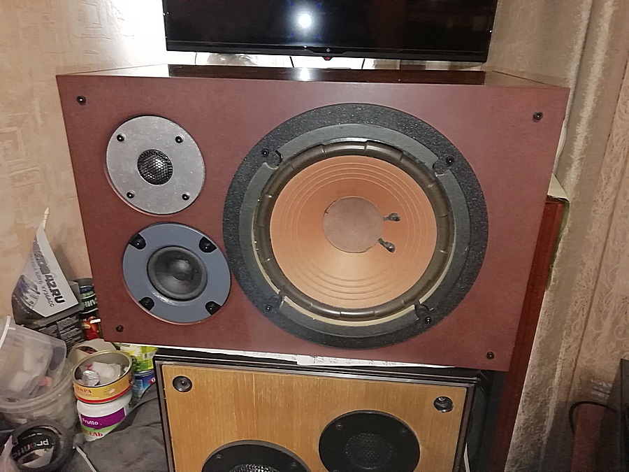

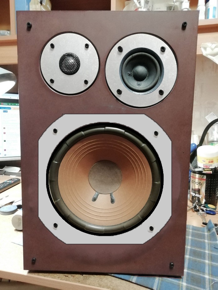

Вчера покрасил установочные фланцы СЧ головок в чёрный. На мой вкус АС смотрится лучше чем с серыми фланцами.
Задние стенки прикручены на проставках высотой 5....6 мм в местах близких к углам.

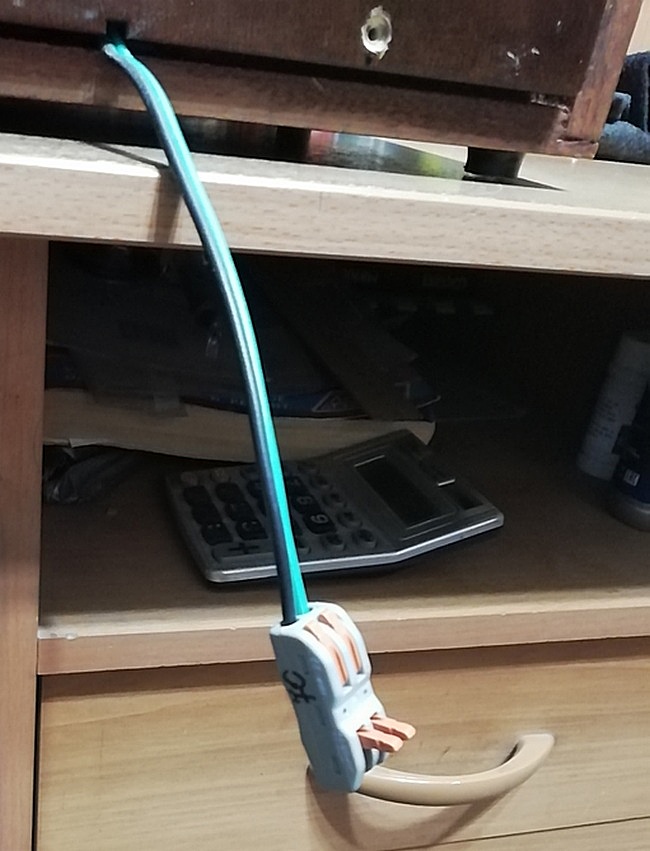

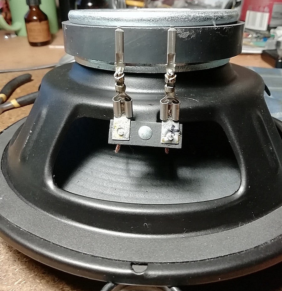

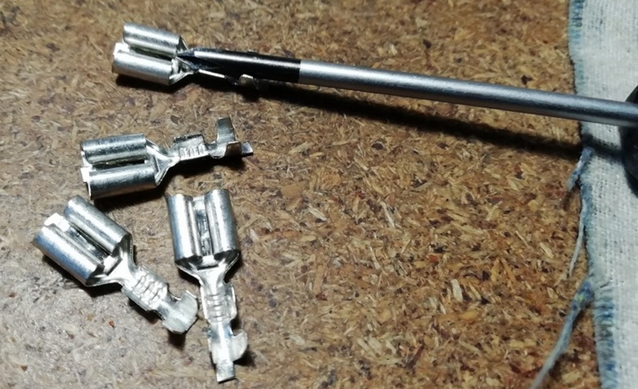

Подключение через прищепку
Выставлю здесь и на АВИТО на продажу. Ступить некуда. Сегодня ночью чуть не сбил одну из них, верхнюю из стоящих друг на друге.
НЧ бы заподлицо.
Никак. Это надо полностью морду переделывать. Так вопрос не стоял.
Диатоновская восьмёрка тоже снаружи, было всё нормально. Правда она ушастая.

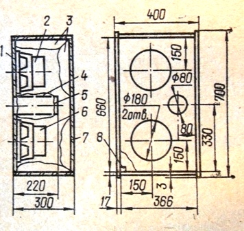

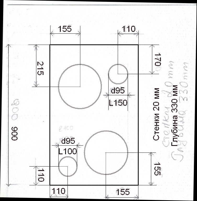

Спасибо Сергею "KSV" разрисовал "морду" как надо. Жаль ширина панели неизвестна. Эти корпуса для АС на основе пары 10ГД-30Е, имели оглушительную ажиотацию у нас по югу области. Тогда нарисовался полнейший дефицит данных динамиков. Кто повторял, оставался довольным. Это несостоявшаяся в промышленности, научно обоснованная разработка какого-то инженера от акустики. Не пошла в серию из-за габаритов.
Вот и хотелось бы повторить такую.
Если динамики на феррите, 10ГД-30Б, то вот эта
Точно подойдёт для них. Эту я повторял. Отлично работает.
Может когда-то и сподоблюсь на реализацию. Было бы у нас лето круглый год или как в Питере круглогодичная осень - можно было бы сделать больше чем за наш тёплый период.
У этой?
Да быть такого не может.
В вольной интерпретации как минимум 420 мм.
Если эта фронтальная панель внутри корпуса, то объём для динамиков 120 литров. Если она наложена на корпус, то объём внутри в районе 95 литров. Соответственно и настройка труб ФИ в первом случае 31 и 28 Герц. Во втором случае 35 и 31 Герц.
Посчитал по быстрому. Могут быть неточности в 1...3 литра и в 1...3 Герца.
Наверно наоборот, в случае если фронтальная панель чуть утоплена в корпус - объём будет меньше, а если вровень, то разницы нет (т.к. внешние габариты одинаковы)
Не могу не заметить, что в любом случае, это довольно расточительно, в двух смыслах.
С одной стороны целых 100-120л для двух 10гд... эмн... ну это же 10гд?! Не Ло-ды, не пионеры, не кенвуды...
С другой стороны - если в тесном пространстве среднестатистической комнаты размещаются два короба на 120л - у этого решения должна быть весомая причина. Как минимум
- звучание превосходящее остальную акустику, и позволяющее унести в подвал или гараж лишние АС.
Ну как это?
Если фронтальная панель имеет размеры 900 х 420 и если она утоплена в корпус, то корпус внутри по высоте и ширине имеет такие же размеры. 9,0 х 4,2 х 3,3 =124,7 литра
А если панель наложена на корпус, то он имеет внутренние размеры по высоте и ширине на 40 мм меньше. Толщина стенок указана в 20,0 мм.
Глубина корпуса указана внутри 330 мм. И тут я с меньшим объёмом ложанулся. Получается 8,6 х 3,8 х 3,3 = 108 литров.
Я указал 95 литров видимо отняв от глубины 40 мм впендюрив в неё обе панели. Переднюю и заднюю.
Как минимум
Так я же и говорю, что народ в те времена как с ума сошёл. Все друг к другу ездили, слушали, повторяли. Ну и как водится, всё со временем затихло.
Как например с динамиками от Сонидо... Так мело у нас, так мело. Потом на Кервин Вегу переключились. Потом на рупора.
Размеры для 10ГД-30Е мне давал человек, который в этом "штурме" участвовал. Ему я верю безоговорочно.
Ну как это?
Пардон, принял внешние размеры неизменными, поэтому подумал что ошибка или описка.
Да ладно бы эти 10гд-30е все одинаковые были, так ониж как отпечатки пальцев - ни одного повторяющегося, параметры гуляют туда сюда.
Получается, что и размеры под конкретный динамик.
Ну и всё же есть у меня такое предубеждение, что две восьмёрки, даже очень хороших, не заменят хорошей двенашки, а 10гд-30е хороший довольно условно.
20-30 литров не жалко на них, можно даже на 40 расщедриться но собирать на них 100литровую АС, ну чёт совсем не верится, что эти шкафы уделают всю остальную твою акустику.
Прикинул разрезанные крепёжные кольца на JBL-евские восьмёрки
IMG_20251213_115629.jpg IMG_20251213_115633.jpg IMG_20251213_115644.jpgIMG_20251213_115557.jpg
Надо сказать - неожиданно. Не приболел бы - температура, кашель и сопли, сегодня бы примерил в одну из АС.
Так как JBL-евские динамики жуть как хочется опробовать в этих корпусах, вчера прикупил больших мам и маленьких пап

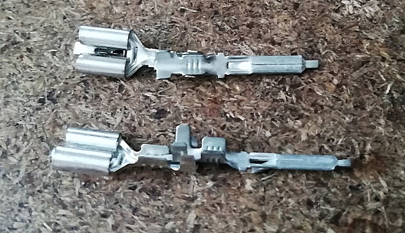

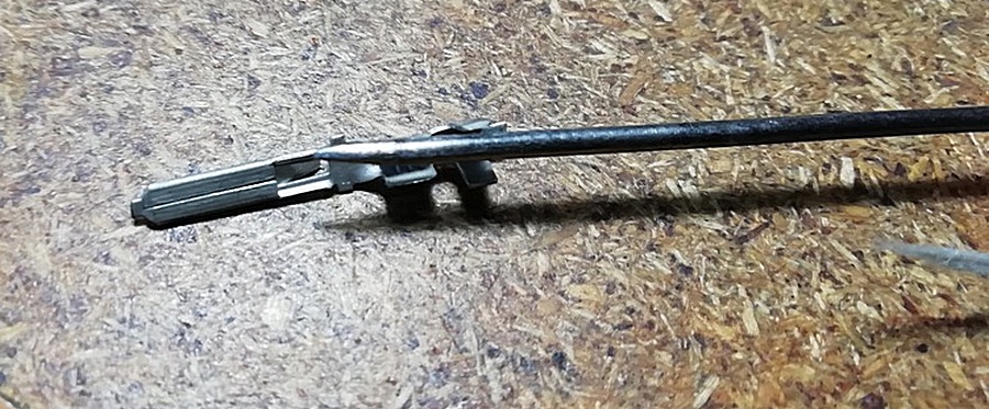

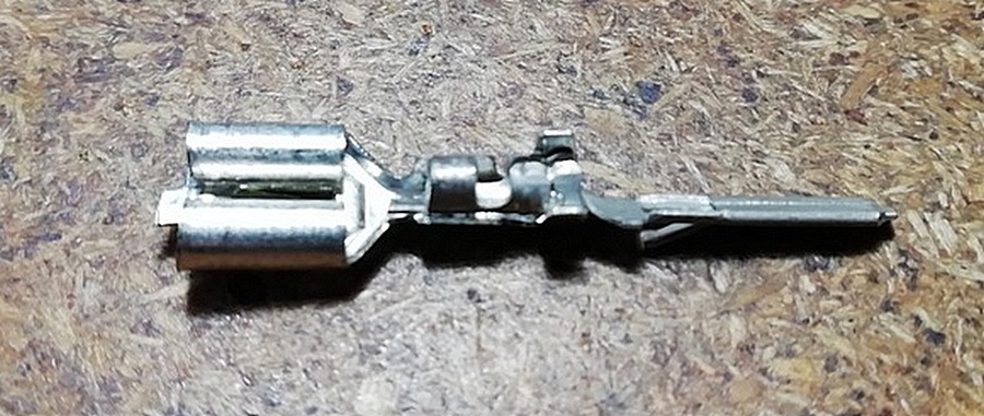

Нужно сделать переходники с больших пап динамиков

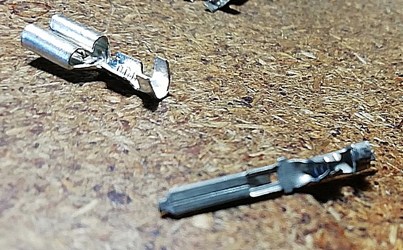

На маленькие мамы проводов отходящих от фильтра на Тошибовские восьмёрки с маленькими папами.
Прикинул
Диаметр входной части одинаков. У больших входную часть нужно сделать больше, что свершил раздав их с помощью тонокой крестовидной отвертки
А у маленьких нужно сделать меньше, что и сделал обжав эти части вокруг тела шила.
Получилось вроде неплохо
Чутка обжал большие вокруг маленьких
И от души пропаял.
Поджал большие мамы в местах контактов и примерил
Поджал ещё для более плотного контакта.
Если сегодня получится, то опробую.
