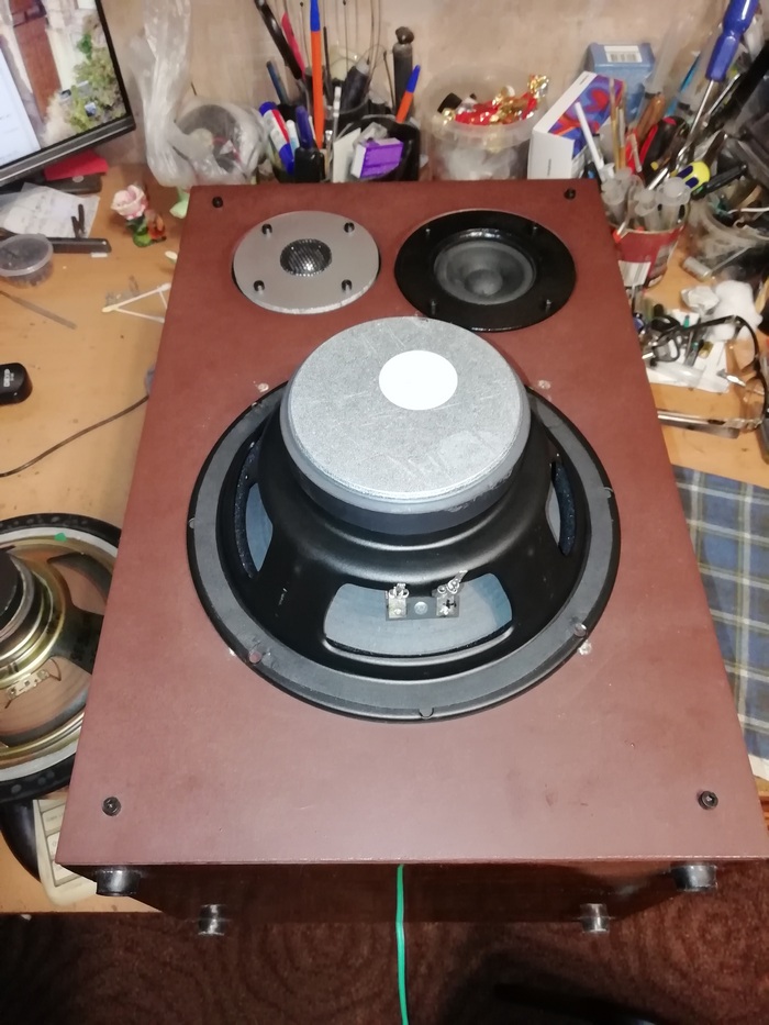

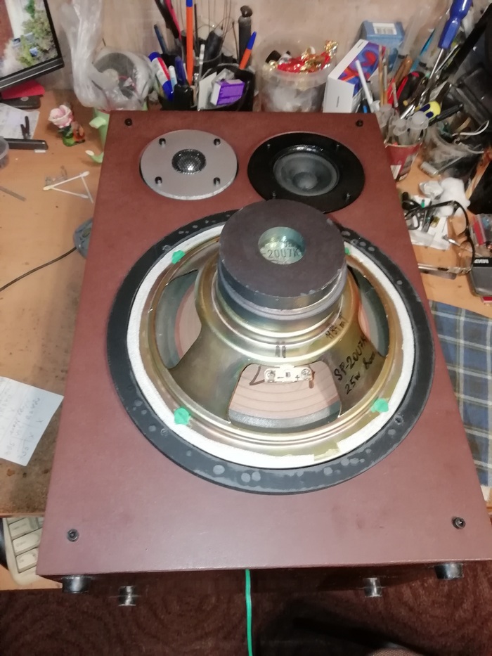

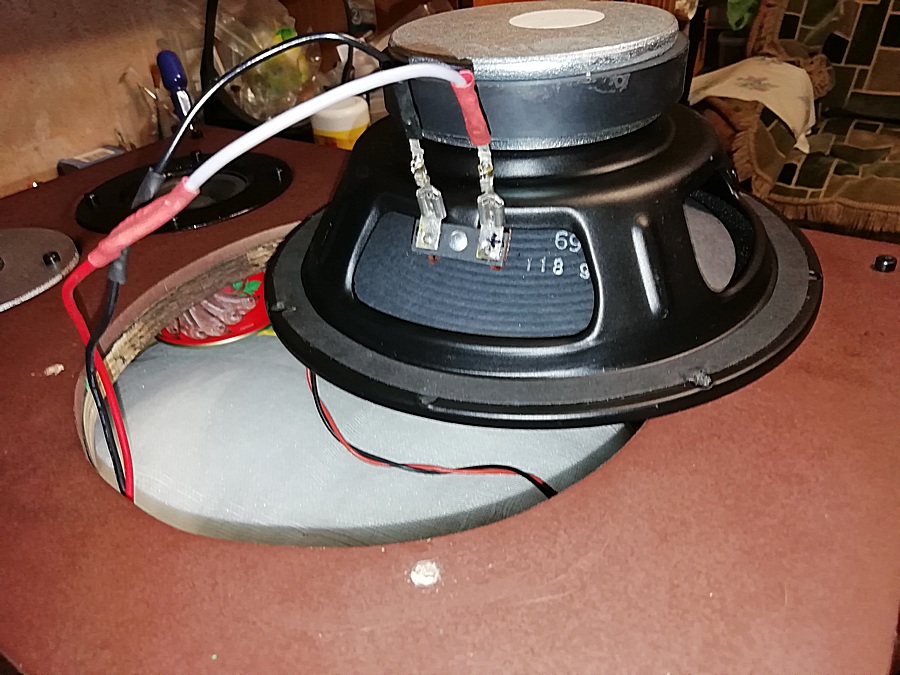

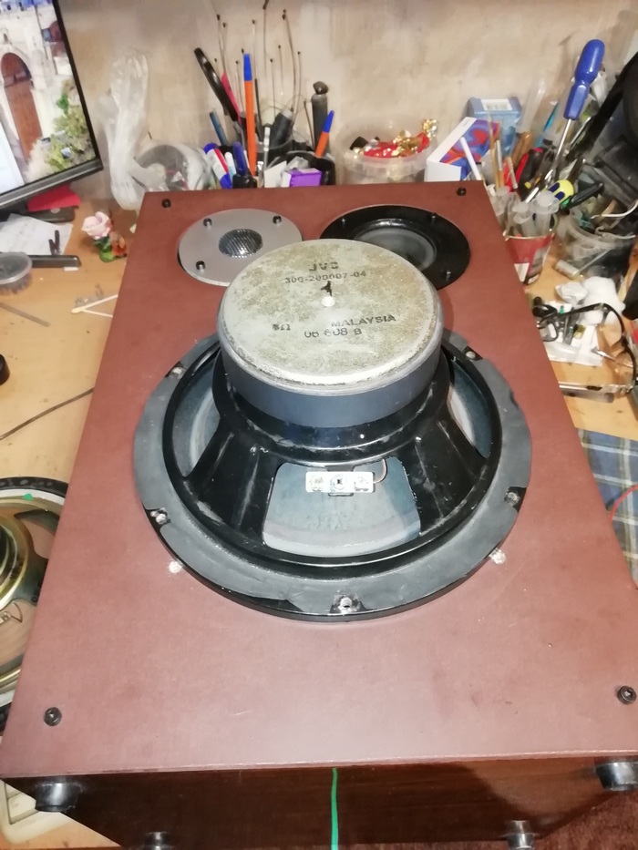

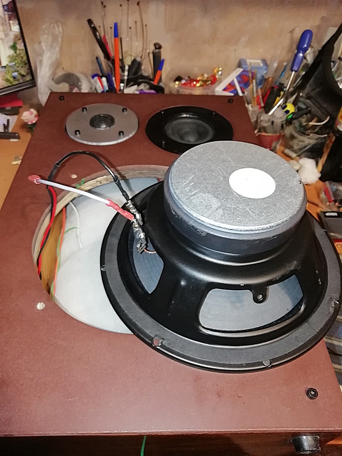

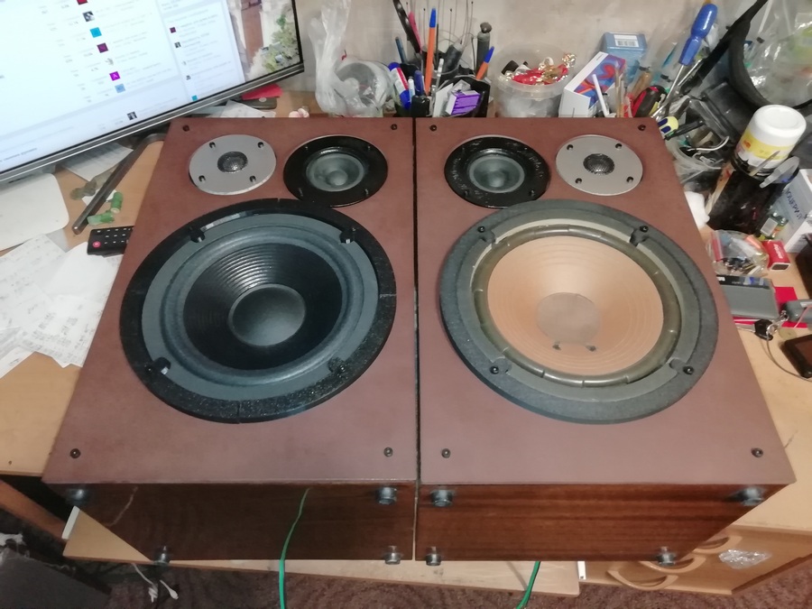

Все, разнообразные манипуляции с динамиками в этих корпусах были опробованы. Тошиба выкручена и отключена. Перевёрнута и вместе с ней таким же образом проверены откликом на четырёхвольтовую батарейку в разной полярности подключения JBL и JVC
Худший результат у JVC.

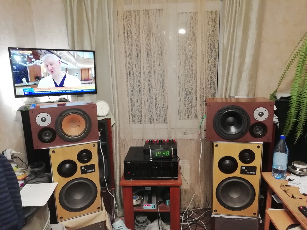

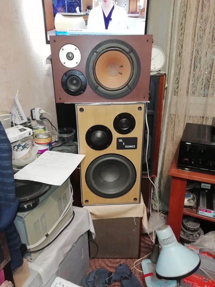

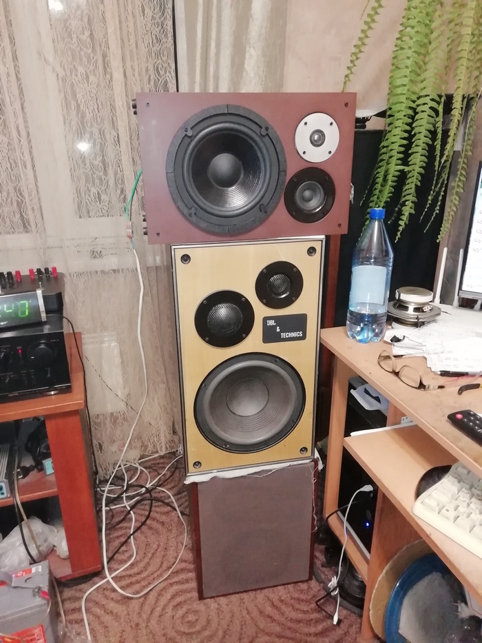

Поэтому.... JBL-ку подключил
и сделал сравнение в звучании

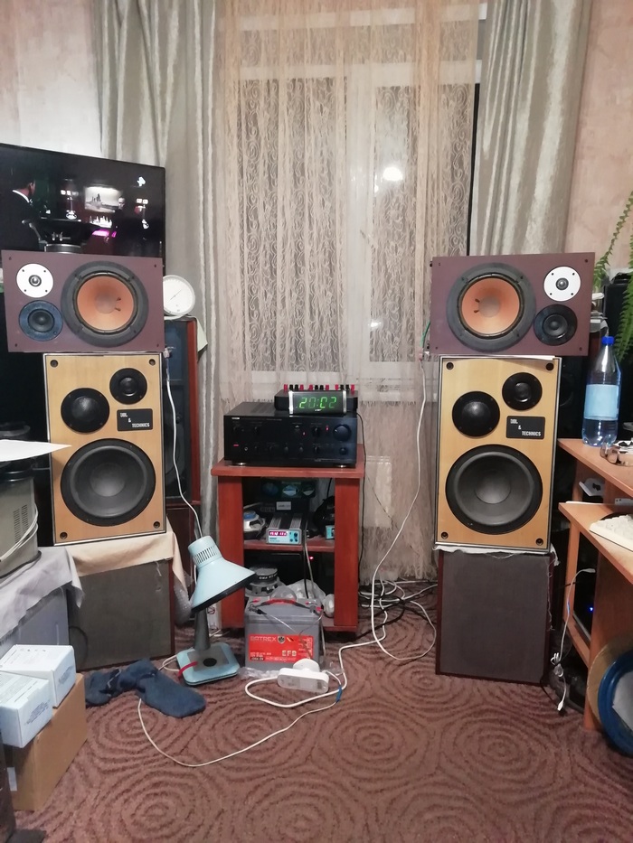

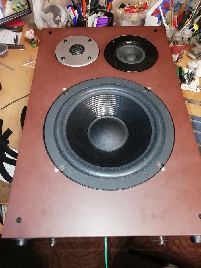

Во всех случаях предпочтение отдано Тошибовской восьмёрке. Поэтому вернул головку на место. Ещё раз кайфанул подключив АС с вернувшейся на место головкой
Отстранение задней стенки наружу от крепёжных, установочных реек внутри корпуса на 6...8 мм обязательно. И не нужен никакой ФИ.
И обернув пленкой в нсколько слоёв каждый из корпусов по вертикали и горизонтали отвёз их товарищу.
