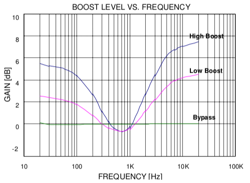

Вячеслав
Уже пару штук поставил людям, стоит 4 бакса
Работает исключительно
Так это-ж совсем-совсем не то, что "корректор баса" Линквица и пр.

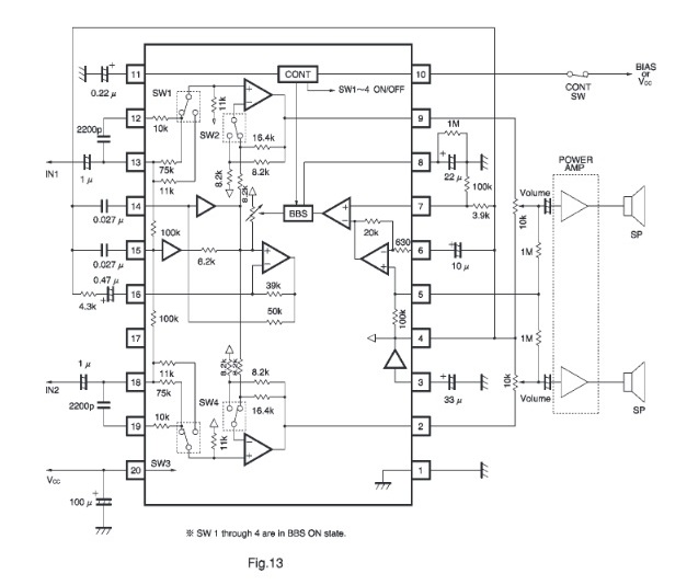

Существует так же, и пока ещё доступна для приобретения, BA3870. В ней кроме всего реализована функция подъёма НЧ от величины сигнала на входе усилителя.
Вот такая.
    58.8 KB · Просмотры: 147

...В ней кроме всего реализована функция подъёма НЧ от величины сигнала на входе усилителя.
Тонкомпенсация?;)
Вот с таких и подобных цацок началась эра бубнитол и "кетацкого" звука _plach
Ничего не имею против всех подобных BBS (BassBustSystem) и бубнитол на 100500(!) Watt PMPO от нескольких банок лития, или трёх "АА";)
:sick:

Тонкомпенсация?;)
Ещё и с авторегулированием? Ставить в тракт любую АРУ, ещё и частотнозависимую - это нафиг. Корректор Линквица - это ещё куда ни шло, если усь и динамик переварят десяток дБ прибавку... Но не вижу смысла в обычной жилой комнате, например, за этим гнаться. Я проверил при помощи генератора и маленьких ЗАС Braun L530 "обследовал" спальню, куда их планировал. Там динамики всего 16см. Оказалось, (по памяти) что на 29Гц очень громко "подпевает" одна половина окна (степлопакет двукамерный), на 31Гц - вторая половина (створки разных размеров) а на 33-34Гц "солирует" шкаф-купе. И звуки малоприятные. Выше всё ровно. Куда там накручивать давление внизу? Думал, наоборот сделать - прижать круто всё ниже 40Гц.
Об этом даже и речи нету. Ага :=))
