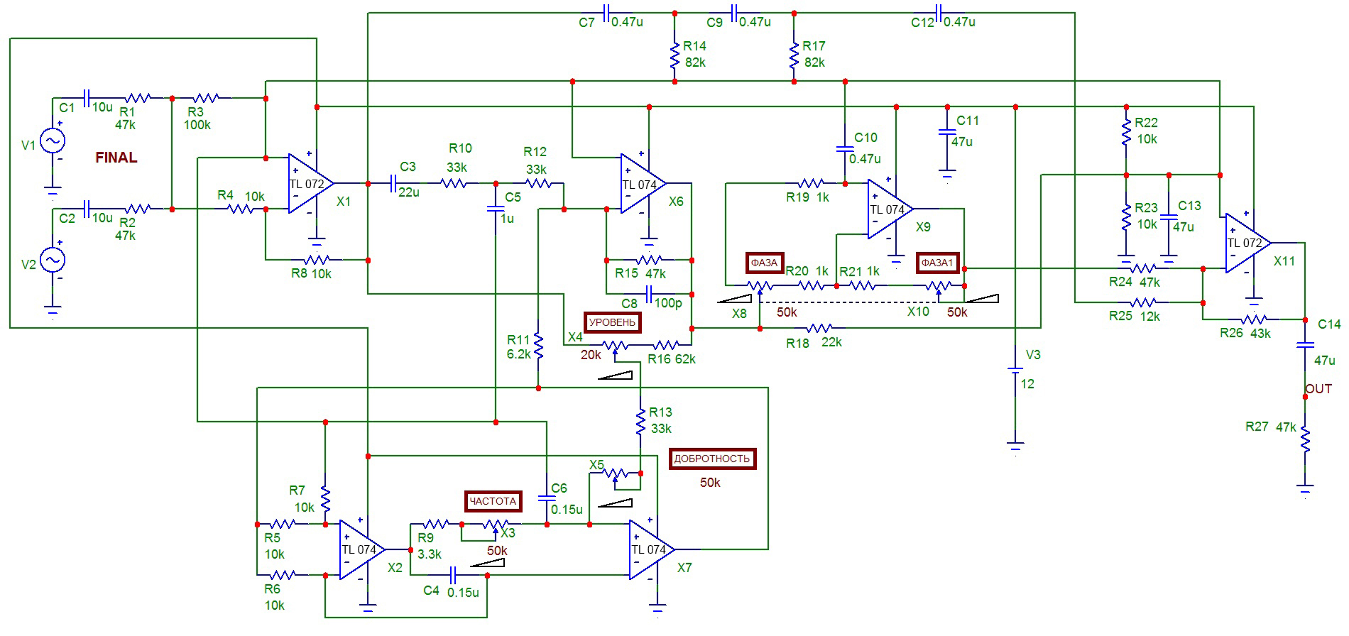

Сама идея совмещения разделительных фильтров с НЧ корректором замечательная.

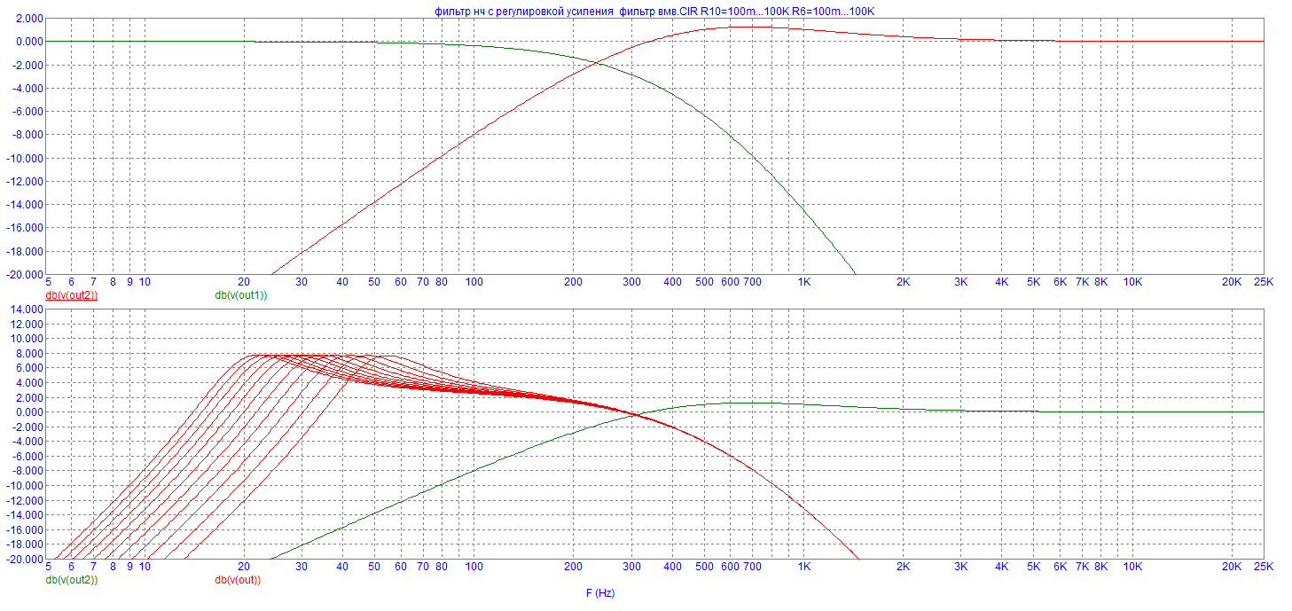

Может кому пригодится. Схему делали на заказ под мои хотелки, изначально планировал использовать с коаксиальным динамиком поэтому на входе стоит сумматор каналов и полная полоса пропускания без ФНЧ.
С помощью подстроечников можно регулировать частоту от 50 до 200 Гц, добротность и уровень пика
Питание однополярное 12-24В

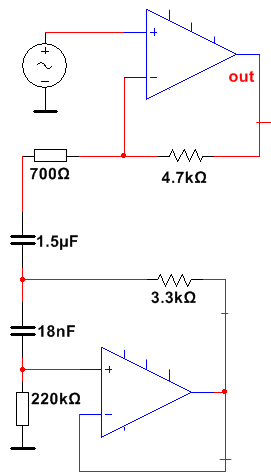

Тема не нова, корректор Линквица и ему подобные известны давно, но по непонятным причинам они не пользуются популярностью у любителей.
Давно хотел собрать и попробовать. Кто хочет освежить для себя тему, советую посмотреть проект Эллиотта https://sound-au.com/project197.htm
Для небольших динамиков и закрытых ящиков одна из главных проблем - недостаток баса. В большинстве случаев нижняя частота по уровню -3...-6 дБ составляет 60...80 Гц при том что резонанс самого динамика может быть 30...40 Гц.
Пример.
10МАС-1М с динамиком 10ГД-30Е. Резонанс динамика (по паспорту) 32 Гц, а вся колонка звучит от 63 Гц. Попытки сделать из этой колонки ФИ успеха не приносят, ящик надо вдвое увеличивать что не всегда возможно и целесообразно.
Другая проблема - ход диффузора. При снижении частоты амплитуда колебаний диффузора драматически растёт.
Есть способ одним разом решить эти проблемы (но ничто даром не даётся).
Цель - понизить низшую воспроизводимую частоту на 0,5...1 октаву и подавить слишком низкие ненужные частоты поступающие на басовик. Получим полочники способные работать от 30...40 Гц а не от 60...80 Гц.
Расплата - нужен запас мощности у усилителя (здесь вполне умеренная).

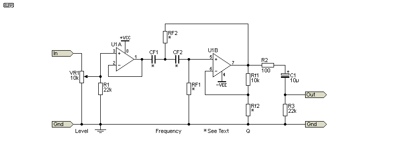

Принцип нагляднее всего у Эллиотта:

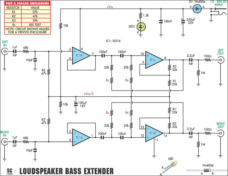

Но схему я взял с сайта https://siliconchip.com.au

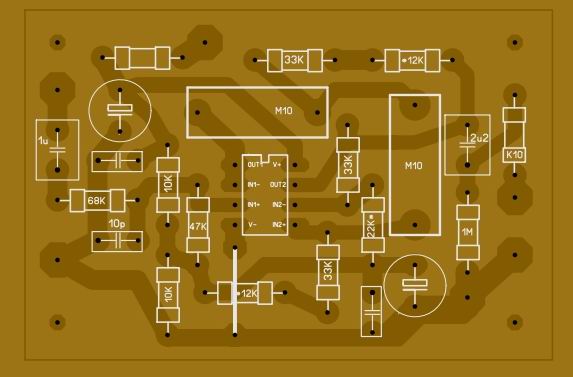

с минимальными изменениями, в частности мне не нравятся платы с дорожками шириной в волос и вместо счетверенного ОУ я поставил по одному сдвоенному в каждый канал.

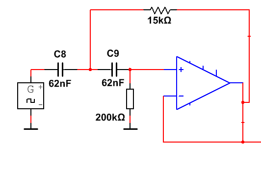

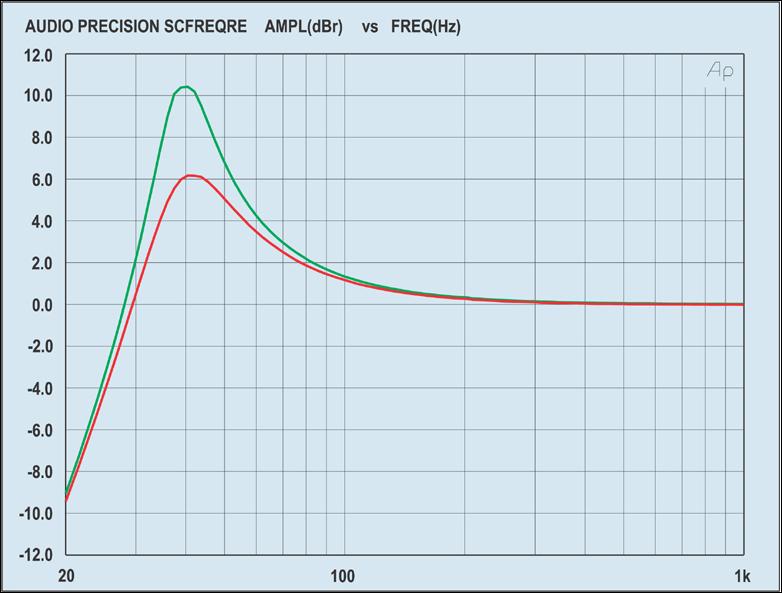

В теории АЧХ корректора выглядит так.
Горб должен быть примерно зеркален вынужденному спаду колонки благодаря чему происходит компенсация и диапазон акустики расширяется вниз.

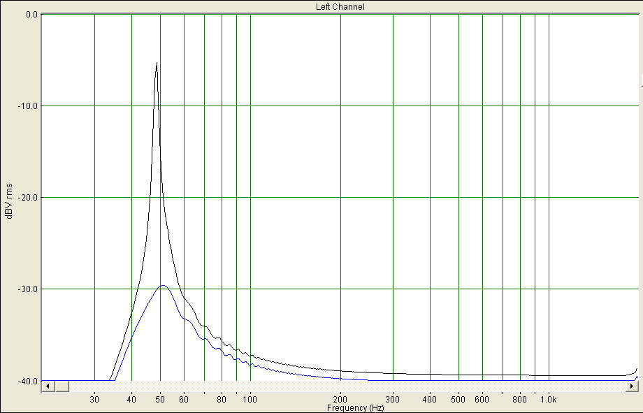

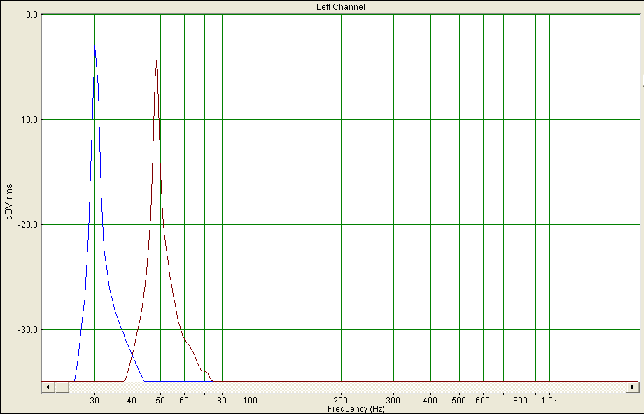

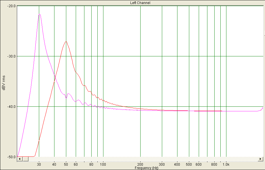

Собрал плату по рисунку выше, поставил подстроечные резисторы для изменения частоты настройки и добротности фильтра. Вот что получилось.
Посмотреть вложение 61380Это в Спектралаб. Частота резонанса плавно меняется от 30 до 50 Гц. Оптимально для полочников в большинстве случаев. Волнообразность - особенность программы, не обращаем на неё внимания.

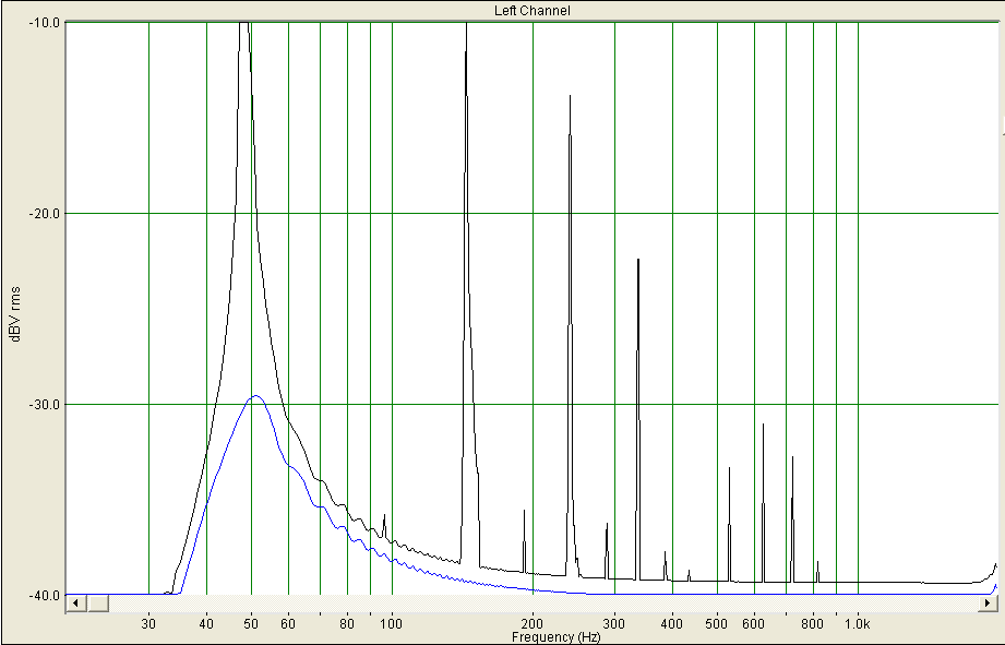

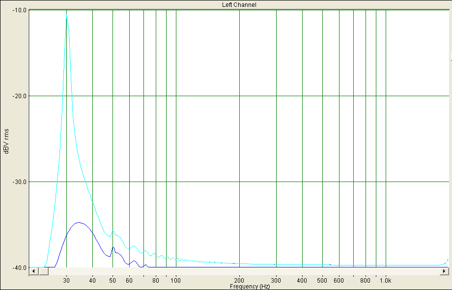

Теперь надо проверить изменение добротности от резистора в обратной связи.
Посмотреть вложение 61381Это излишняя для практики добротность, на грани возбуждения. Если ещё чуть-чуть увеличить добротность и получить усиление =3 то начнется возбуждение.
Посмотреть вложение 61382Зачем я это делал? Чтобы убедиться и найти безопасный минимальный номинал, он получился 17 кОм, с запасом - 18 кОм и получается делитель 33 Ком + 18 кОм (и выше если добротность нужна ниже).
Посмотреть вложение 61383Примерно так выглядит полный диапазон резулировки. При высокой добротности настройка очень острая!
Посмотреть вложение 61384Это на верхней частоте. Видно, что регулировка в широком диапазоне (можно ещё понизить добротность при желании).

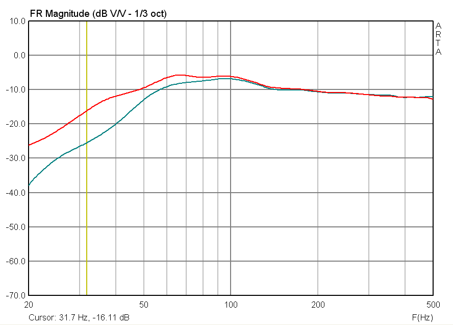

Теперь я взял реальную колонку ЗЯ чрезмерно малого объема, взял измерительный усилитель, а вразрез поставил данный корректор.
Посмотреть вложение 61385Микрофон в упор. Зелёная линия - без коррекции, красная - с коррекцией.
Изначально добротность колонки выше 0,7 из-за слишком маленького ящика, но это реалии. Если считать "полку" по -10 дБ графика, мы получим нижнюю частоту по -6 дБ несколько ниже 50 Гц, а с корректором несколько выше 30 Гц. Дополнительных горбов быстро подстроенный корректор не добавил, получилась скорее новая басовая полка 60...100 Гц. Считаю, что именно для этой колонки - нормально.

Схему от Эллиотта вполне можно упростить, выбрав добротность Q фиксированной, а менять лишь частоту резонанса , перемычками.

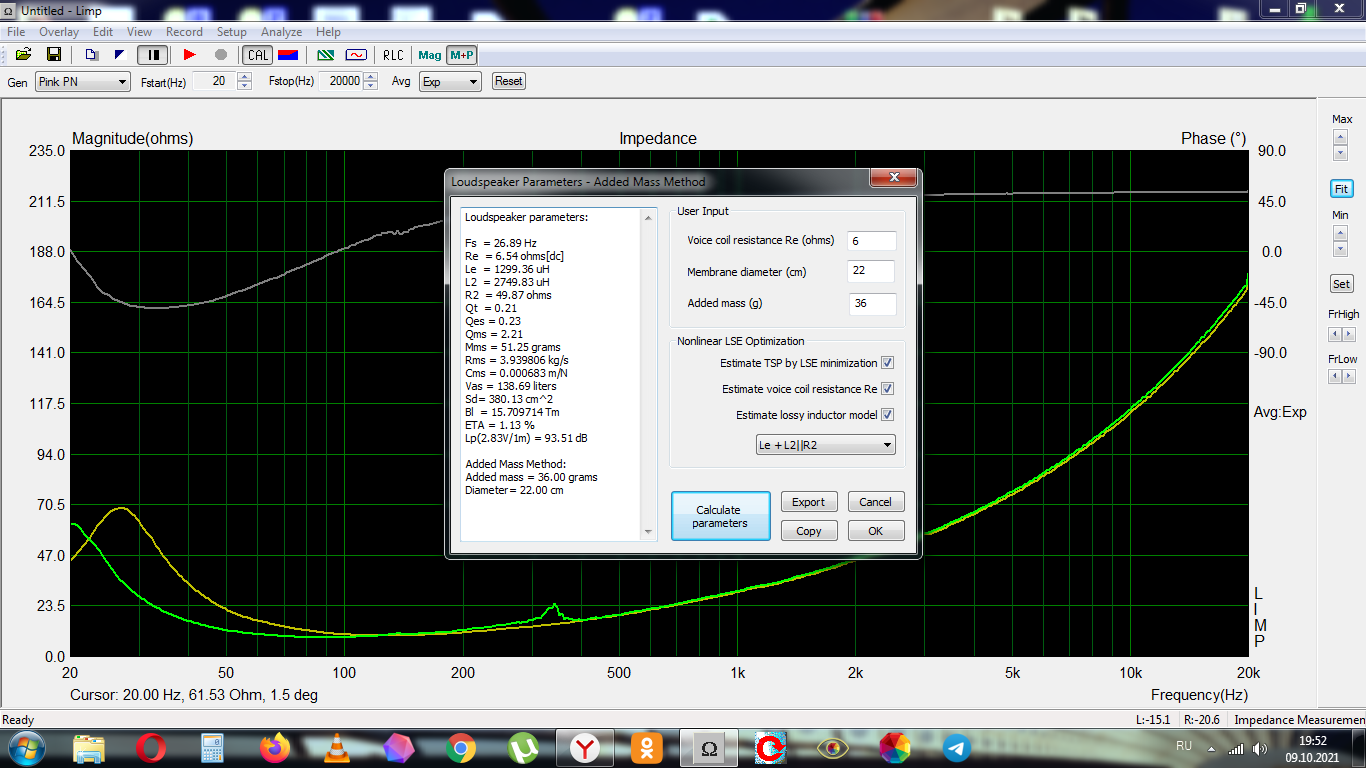

Надапащитанама! У меня получилось, что Vэ=135 литров, а резонансная на воздухе 28 Гц. Правильно? А до скольки Гц вниз тянуть будем? Что с комнатными резонансами? В 20 литрах вата будет, надеюсь? Получается, для дОбычи 40 Гц по -3дБ нужна коррекция +9дБ на частоте 40 Гц, 10 раз по мощности грубо.
Если я не напутал с картинкой, то это её параметры.
Думаю в идеале я бы хотел честных 50 Гц. Тут ещё что, я в ближайший год не буду делать усилок на камне. Но могу переделать нынешний на 6п3с и получить около 20 ватт, возможно 25. Но хватит ли.

это её параметры.
В 20 литрах при небольшом заполнении ЗПМ имеем добротность 0,55 и резонансную частоту 75 Гц. Учитывая катушку ФНЧ и провода, получаем 0,61. Это уже НЕ низкодобротная система! 50 Гц имеем по -9дБ. Посчитать разные варианты коррекции для таких вводных?

-9.5 на желаэмых 50 ГЦ. Если увеличить жесткость подвижки, и утяжелить диффузор до примерных -9 дб 83 дб, то динамик будет на полке на 50 Гц и корректоров не нужно. Качество звука в первом и втором варианте под вопросом.
Тут много мощности не даш ход будет большой искажения.
С тяжелым диффузором гул и задержка. Компромисы такие компромисы.

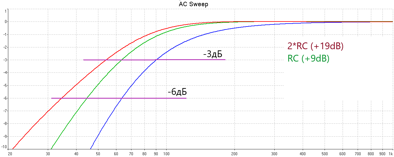

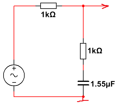

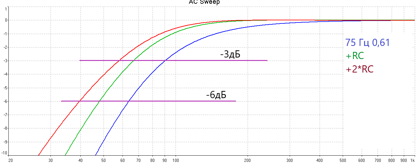

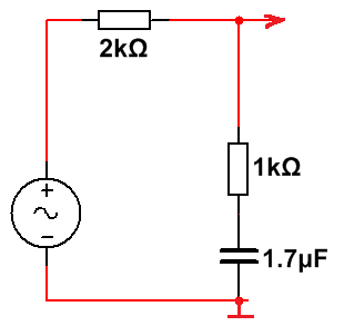

Однозвенная RC-коррекция (+6дБ на ИНЧ) даёт 65 Гц -3дБ и 48 Гц -6дБ. Двухзвенная (+12дБ на ИНЧ) - соостветственно 58 Гц и 40 Гц. Критерий - монотонность АЧХ=полное отсутствие горба. Не дотягиваем пассивными цепями, большая исходная добротность, 0,61. Либо увеличивать ЗЯ, либо переходить к активной коррекции.
БОльшие подъёмы на ИНЧ - и всё равно неэффективно для дОбычи 50 Гц:
Зато ПХ у RC-вариантов заведомо хорошие.

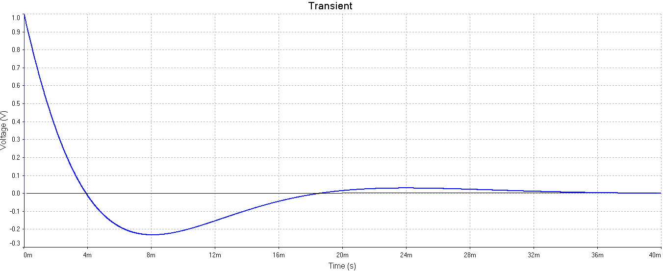

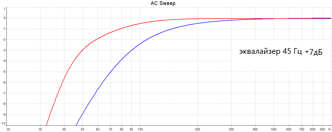

А вот вариант с эквалайзером на контуре:
Получите Ваши 50 Гц по -3дБ, но... с переходной характеристикой примерно* как у ФИ с добротностью 2.

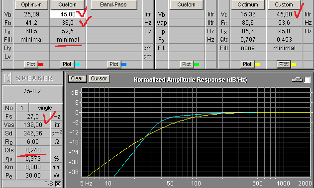

Лучше посчитайте пожалуйста для ящика в 45 литров. У имеющихся ящиков думаю именно такой объем с учётом динамиков.
Исходные данные 53 Гц и 0,45. Уже вижу, что достаточно однозвенной RC-коррекции. +6дБ для 53 Гц по -3дБ и +10дБ для 43 Гц по -3дБ. С гиратором не проблема получить 40 Гц по -3дБ, при плоской АЧХ от 80 Гц.

45 литров = Ы90! Определитесь с хотелками, плиз. И я тогда посмотрю ПХ разных вариантов.
Пожалуйста.
Схемы коррекций:
Переходные характеристики (цвета соответствуют АЧХ):
RC-коррекции эквивалентны ЗЯ с добротностью 0,58 (смотрите #13 ), но с более низкими резонансными частотами, 42 и 34 Гц для +6дБ и для +9дБ соответственно, супер. (Проверил в СпикерШопе: действительно, почти 1:1.)
Гиратор дал более длинный переходной процесс, примерно соответствующий добротности 0,85 для системы второго порядка. Весьма хорошо. Я думал, будет хуже, больше единицы!
Одна нестыковка: красивульки подразумевают нулевое выходное сопротивление источника сигнала, а Aleph собирается использовать пассивный ФНЧ, вероятно, с частотой раздела Герц 500, который создаст "эффект накачки" на частотах 70...100 Гц силой 1...1,5дБ. Можно попробовать частично компенсировать горб от накачки, если иметь больше вводных: график импеданса НЧ динамика и собственно схему ФНЧ, с активным сопротивление катушки ФНЧ впридачу.
Но смысл происходящего уже понятен: RC-коррекция на +6дБ вполне решает проблему намбаса в пределах хотелок Aleph-а, оставляя характер звучания чётко ЗЯщичным! И у неё есть запас 1дБ на частоте 75 Гц для компенсации накачки.
Имеете в виду корректор Эллиотта https://sound-au.com/project197.htm ? Ща замутю.
Update: Какой же корректор Эллиотта нервный при изменении номинала резистора ПОС, это просто торба.

Эллиотт vs полосовой эквалайзер на гираторе, при одинаковой хотелке 50 Гц -2дБ.
Вроде как хорошо, и есть запас под "эффект накачки". НО.
Эллиотт откровенно гудит на частоте 50 Гц. И тогда есть смысл, с точки зрения энергетики, вместо Эллиоттовкого корректора делать ФИ (с примерно такой же добротностью). В ФИ при эквивалентном объёме 138 л, внутреннем 45 л, резонансной фриэйр 27 Гц и полной добротности 0,24, учтён пассивный ФНЧ и небольшое количество ЗПМ, будет -3дБ на 50 Гц и -6дБ на 38 Гц, настройка ФИ 36 Гц, эффективность ФИ +5дБ максимум.
Схема Эллиотта для данных графиков
Проблема корректора Эллиотта в том, что высота пика его АЧХ однозначно связана с добротностью, в то время как у полосовика на гираторе подъём и добротность выставляются отдельно по желанию трудящихся. Вот как-то так.
