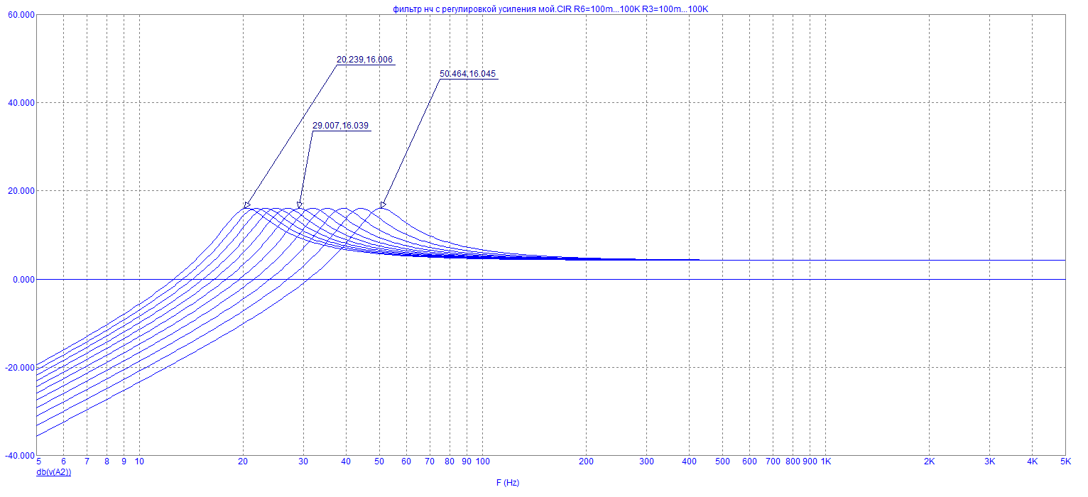

Хочу написать отчёт об испытаниях, первое впечатление. У меня были опасения, что доп. каскады сильно ухудшат звук в остальной полосе частот. К счастью, это оказалось не так.
Итак, практика - критиерий истины.
Я включил один канал корректора на вход полного усилителя вразрез и при прослушивании периодически переключал источник на вход усилителя с выключенными регуляторами тембра. Во время прослушивания с корректором сдвоенным резистором менял частоту настройки.
Выход усилителя подключен к колонке АЧХ которой приведена выше.
Итак. Эффект расширения частотного диапазона вниз явный. Сначала корректор настроен на 30 Гц, слушал всего один диск с Акустическими Алхимиками.
Понятно, что если в фонограмме баса нет, корректор из воздуха его не возьмёт, поэтому выбрал Алхимиков и которых широкий диапазон частот, а не только один бас.
Несмотря на микросхему TL082 (так мне было удобнее) драматического ухудшения звука в целом не было. На малой громкости эффект добавки незначительный, пришлось слушать на средней (для меня) громкости.
Колонки ЗЯ объемом 10 литров сразу стали явно звучать ниже. Для достижения такого же баса надо было бы значительно увеличивать их объём и добавлять трубу ФИ.
Корректор - единственный способ получить то что я получил в ЗЯ такого объема. И делает он это лучше, чем стандартные регуляторы тембра или тонкомпенсаторы по понятным причинам. Думаю, нет смысла писать - почему именно.
Далее я стал играть частотой настройки корректора. При 50 Гц появилось что что так любят любители басса - меня стало потряхивать вместе с креслом.
Хороший шанс показать друзьям со словами - смотри как эти крошки работают.
Но я не из племени Малабаса, поэтому для меня это перебор, слишком. Поэтому настройка на 40 или 30 Гц для меня предпочтительнее. Тряски нет, но стали различимы звуки, которые раньше были скрыты.
В данном прослушивании уровень коррекции был около максимального и я его не накручивал - не всё сразу.
В целом, данная приставка на мой взгляд полезна, но нужна не всегда и настройка зависит от вкуса слушателя и, конечно, исходных колонок.
Эффект есть и плюсов больше чем минусов. Это самый простой, а зачастую и единственный способ не просто добавить баса, а расширить диапазон частот вниз. Есть немало старых и хороших в целом динамиков, но они обладают резонансом 50...60 Гц и вдобавок требуют ОЯ или ЗЯ а при этом низ у них срезается. Думаю, есть смысл попробовать работу корректора для них. Тогда есть шанс получить эти самые 50...60 Гц которые иначе останутся только в паспорте.
Не пишу что не вижу смысла в коррекции ниже резонанса и прочие очевидные вещи.
Пока достаточно.

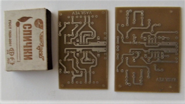

Я постоянно стараюсь подчеркивать, что схемы не мои, никакого касательства к ним не имею, ссылки привёл, а про Электроклуб и так все знают. Почитать АКиллера, конечно, нужно, но к его Excell таблицам и скрупулёзным вычислениям отношусь крайне скептически. Всё равно нужна подстройка и контроль того что получается, хотя бы в Спектралаб.
Делаю платы так как мне удобнее и на своих деталях (а это - размеры). Считаю, что два сдвоенных ОУ в корпусе на 8 выводов удобнее, чем один счетверённый на 14 - удобнее разводить, выбор ОУ гораздо шире.

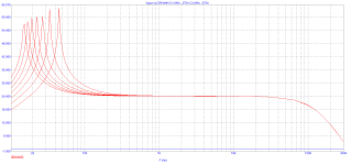

Собираюсь всё-таки немного переделать - развести под двуполярное питание чтобы убрать переходные процессы при включении (задержка подключения акустики к выходу УНЧ, конечно, полезная вещь).
Может быть поставлю подстроечник на резистор добротности - настройка весьма острая.
Может быть есть смысл в оперативной регулировке частоты настройки на слух. Поскольку счетверенный переменный резистор - это несерьёзно, то думаю, что достаточно двух значений; 30 Гц и 50...60 Гц. Для смены частоты достаточно подключения одного резистора параллельно другому с помощью реле.
В случае настройки на 30 Гц (цифры примерные), будет расширение диапазона вниз как раз до 40 Гц, а в случае 50...60 Гц - эффект бумбокса.
Заметил (но не перепроверял), что при замене ОУ TL082 на OPA2134 звук улучшился, ощущение что стал почище. ОПАшки ненастоящие, но неплохие. Панелька (здесь цанговые) удобна тем, что можно перетыком ставить почти любые сдвоенные ОУ, а сдвоенных - много типов.
Увеличение баса и расширение диапазона заметно при средней и повышенной громкости так как коррекция всё-таки не слишком велика, это не регулятор тембра +- 20 дБ. Но думаю, что основное преимущество здесь в том что в отличие от регулятора тембра, нет подъёма всего диапазона от 1 кГц и ниже. Усиливается только узкая область и фактически устраняется завал, а не создаётся большой горб. Мера почти косметическая, но ощутимая. Конечно, дело вкуса и привычки, но пока я слушаю один канал, периодически меняю настройку от 50 до 30 Гц. В первом случае баса явно больше, но во втором он лучше. Долго слушать 50 Гц мне неприятно.

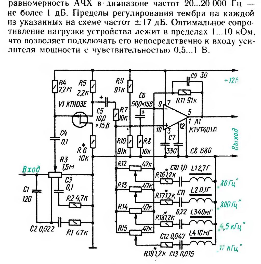

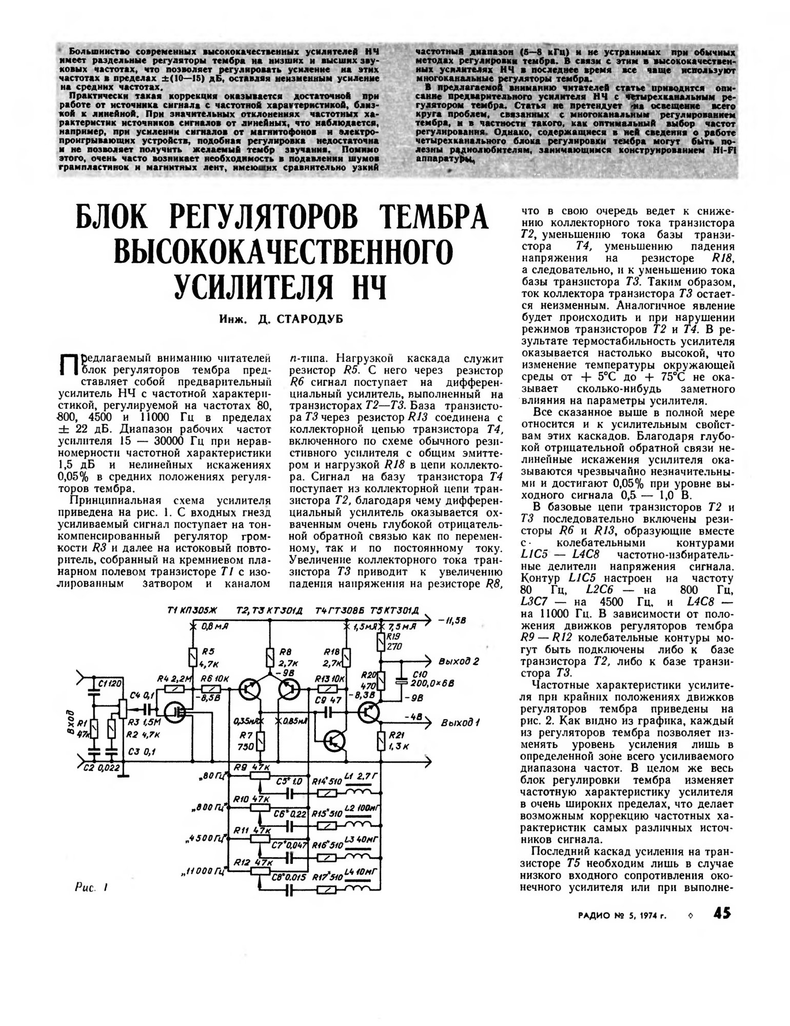

Если честно, мне хочется ПОПРОБОВАТЬ сделать знаменитый регулятор Стародуба на катушках, он был недавно - в 1974 году популярен.
Но в силу моей лени и очень низкого артериального давления (нет сил и желания что-то делать) думаю попробовать его вариант:
Понятно, с другим ОУ и без полевика на входе и достаточно одной - двух полос. И первая полоса примерно на 40 Гц. Помню, что 50 лет назад хвалили именно регулятор с катушками.
Посмотреть вложение 61609Но в силу моей лени и очень низкого артериального давления (нет сил и желания что-то делать) думаю попробовать его вариант:

О! Знакомая схема. Шеф намотал для нее катушки , на пермаллоевых кольцах и в экранах, но так и не довел до финала, отдал мне эти катухи. Моталось на заводе, там на НЧ что-то под 10 тыс витков (по ржавой памяти ) тончайшего провода.
было это страшно вспомнить в каком году.

Эквалайзер на гираторах - моя любимая схема! Доводки баса Компактбокса будут, когда определимся с комнатными резонансами. Были на 6 и на 10 полос, стерео. Оказывается, у Marantz PM 6005 темброблок собран на гираторах, полосы 50 и 14 кГц +/-10дБ
О! Я тоже делал эту штуку. И даже пытался добавить количество полос.
Работала для того времени просто здорово.
И я на кольцах делал, 8 полосный. НЧ мотал 0.05 проводом челноком вручную.
Еще зафигачил туда типа анализатора спектра на светодиодах,штук по 8 на полосу.
Все моргало и светилось - все кто видел завидовали... Где то до сих пор корпус валяется.
Кстати туда же воткнул и активный перестраиваемый режекторный фильтр из Радио 1984 № 1.
Диапазон перестройки Гц ...... 20...20000. Режектор вообще вещь полезная, хотя помню какие то проблемы с ним были.

Шеф намотал для нее катушки , на пермаллоевых кольцах и в экранах, но так и не довел до финала, Моталось на заводе, там на НЧ что-то под 10 тыс витков (по ржавой памяти ) тончайшего провода.
М-да. в статье катушка 2,7 Гн на 80 Гц, а интерес представляет 20...30 Гц. Прикинул катушку, при ёмкости 2,2 мкФ (малогабаритные редко бывают большей ёмкости) получается катушка где-то 12 Гн - нереально, кроме того, сопротивление катушки будет слишком большим, добротность контура низкой, а полоса пропускания - слишком широкой.
Итог - на катушках не получится, жаль.
Слишком высокая добротность здесь не нужна.
Если это темброблок из Радио.
Вывод неправильный.

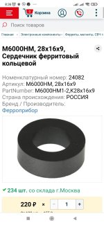

Мне приносили кольца с закрытого предприятия, как тогда говорилось "доставали".
Сейчас в Чипедипе легко:
Есть большего и меньшего размера.

Корректор баса из 86 года.жРадио. коррекция баса ПОСпо току.Печатка в спринте корректора есть.Отлично сшивается с разделительным фильтром А.Агеева.
    50.3 KB · Просмотры: 323
    46 KB · Просмотры: 315
    34.9 KB · Просмотры: 293
От оно! Точно! Разводил под свои лошадьи конденсаторы + на ПП электролиты и пленка по питанию +-. Скрещивал LM6172, LME49860 c OPA2132-34, AD823... Еще какие-то. С1-С2 - от К40-у9 до Аудионот 22-47 пф, (с изменением R3 R4.) Интересно было, Надо опять позаниматься)
Печатка у меня вроде неплохая сделана . корректор и разделительный фильтр Агеева . На входе корректора можно пассивный фильтр поставить для увеличения крутизны спада сч.Для управления сшивкой полос

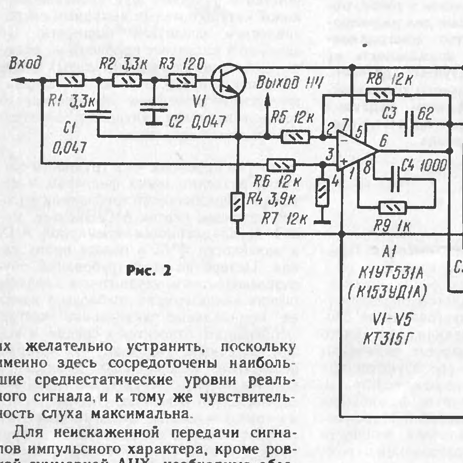

А где можно увидеть разделительный фильтр Агеева?
И что в зазипованном вложении к этому посту?
Телефон почему-то не открывает.

Так фильтр Агеева один в один .Радио4/81 год. Щас найду и скину
Корректор в нормальном виде. Фильтров нет, только в zip.
