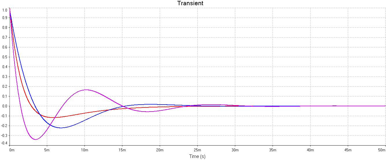

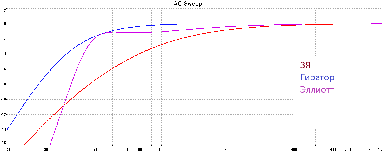

Эллиотт vs полосовой эквалайзер на гираторе, при одинаковой хотелке 50 Гц -2дБ.
Вроде как хорошо, и есть запас под "эффект накачки". НО.

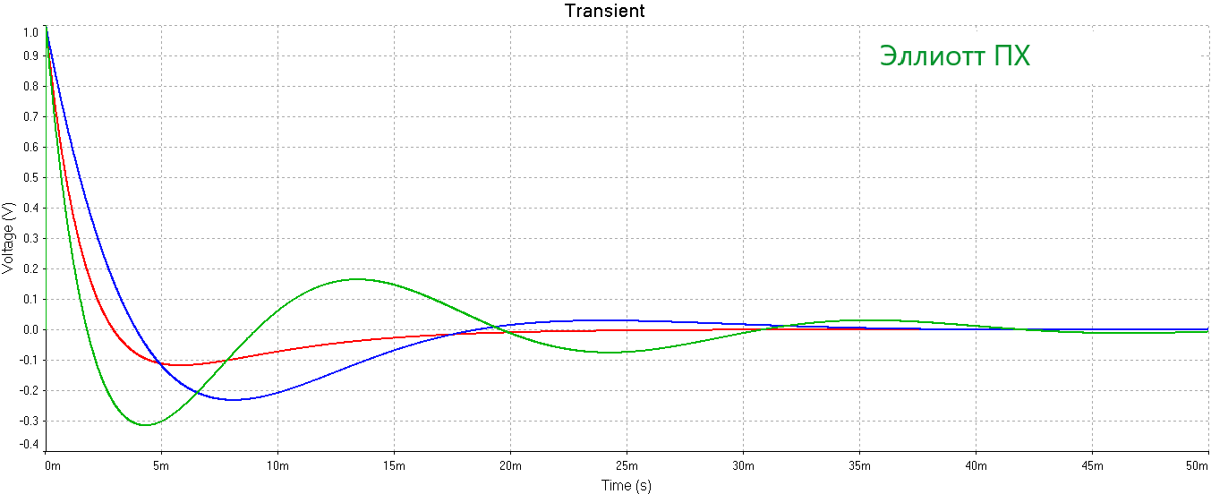

Эллиотт откровенно гудит на частоте 50 Гц. И тогда есть смысл, с точки зрения энергетики, вместо Эллиоттовкого корректора делать ФИ с такой же добротностью (но плоскую АЧХ в ФИ с отношением эквивалентного объёма к внутреннему 138/45=3, чтобы от 50 Гц, не получить...) А ФИНЧ-ем резать ниже частоты, которую ФИ не воспроизводит.

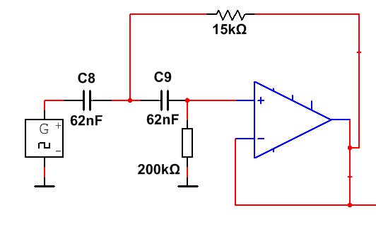

Схема Эллиотта для данных графиков
Проблема корректора Э. в том, что высота пика его АЧХ однозначно связана с добротностью, в то время как у полосовика на гираторе подъём и добротность выставляютя отдельно по желанию трудящихся. Вот как-то так.
Кто бы знал, что легкий вздрык на 50Гц по Эллиотту даст такую мерзкую ПХ.

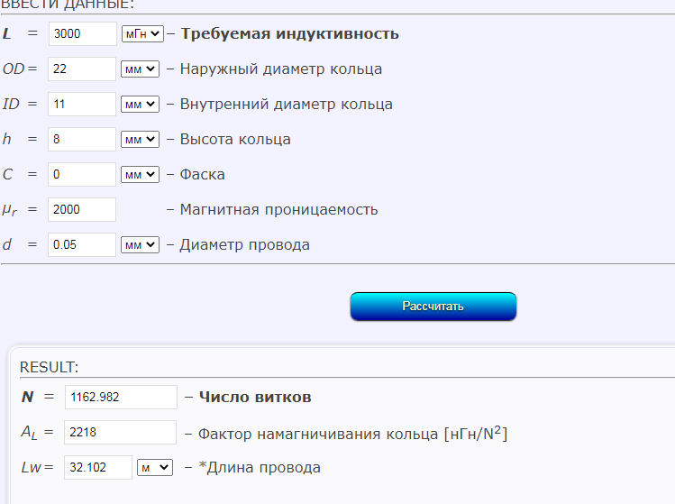

Там Генри будут, не миллиГенри. АЧХ и ПХ - те же...
Да идея была обойтись контуром малой добротности низкой частоты, чтобы катушка поменьше. емкость побольше.
Хотелка не позволяет! 50 Гц не будет в помине, покажу.
Ноу врубантос, пшепрашам, какая топология потребует миллиГенри при частоте 50 Гц... 1 Генри имеет 314 Ом на частоте 50 Гц. 1 миллиГенри... Ну, Вы в курсе
Вообще-то мысль была мотануть тоооонким проводом 2-3 ГЕНРИ.
Когда-то были реле с АТС, по 15000 витков провода.

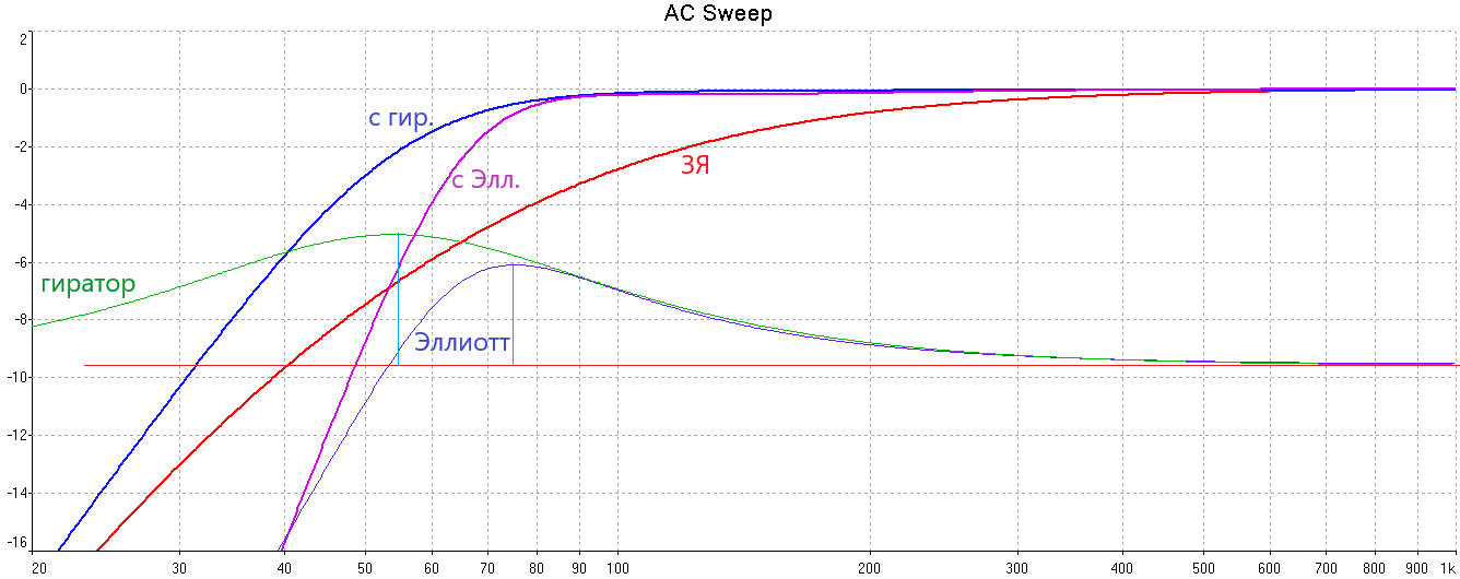

Уменьшенные хотелки, Эллиотт настроен на 75 Гц, +4дБ, гираторный контур - на 55 Гц, +5дБ.
И что существенно поменялось? Да ничего. По-прежнему корректор Эллиотта гудит, только теперь на частоте 75 Гц вместо 50! А проклятый буржуин ничего о ПХ так и не сказал...
Никто и не ждал улучшения ПХ. Зато теперь это можно полноценно слушать.
