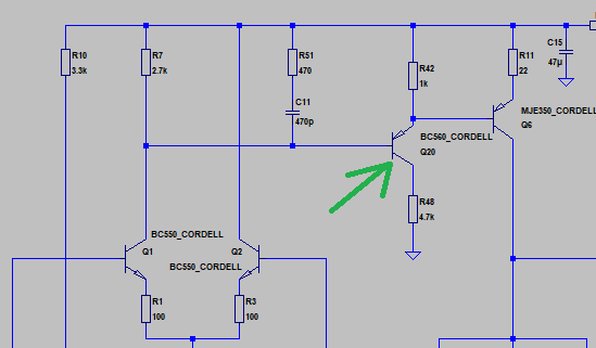

Вчерась только , кусочек схемы. Вот эта штука выделенная стрелкой называется "эмиттерный повторитель" , тебе такие между некими "дифами" религия ставить не позволяет, или что?

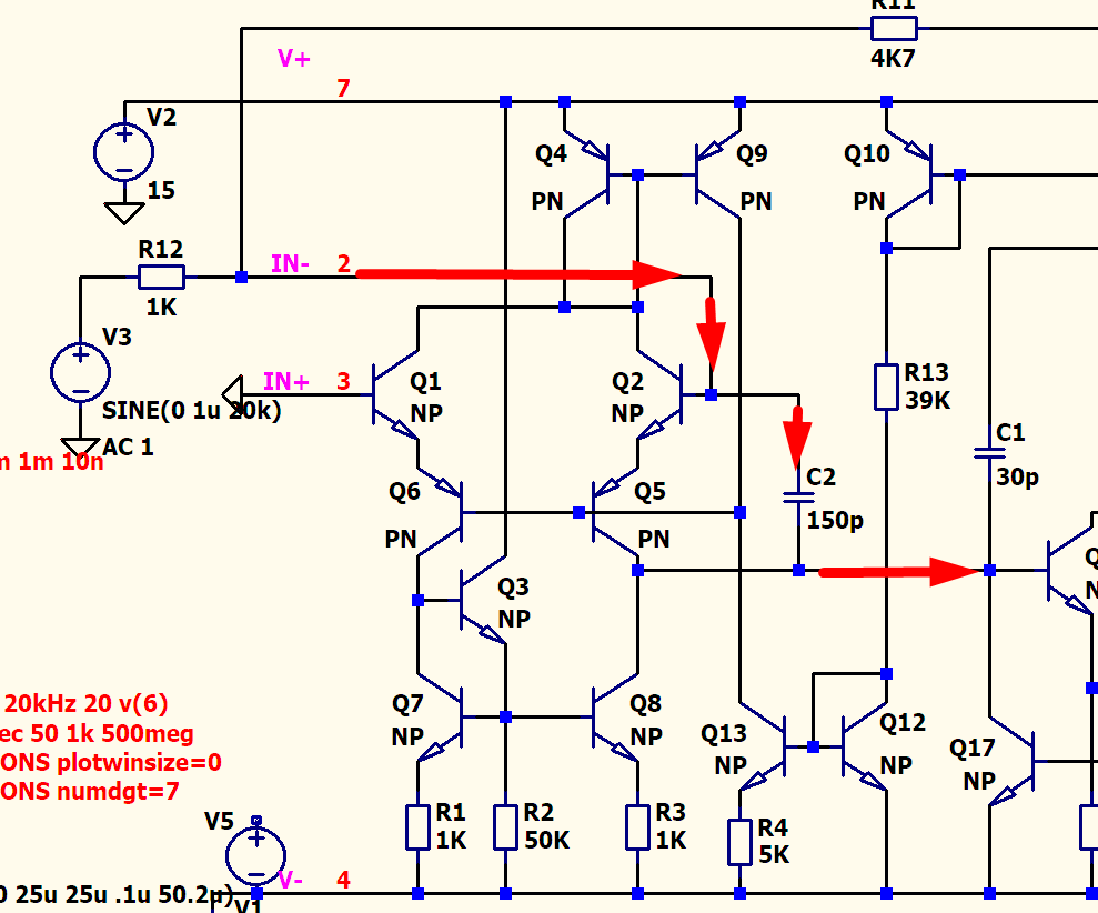

Вспомнил, кстати, что в регуляторе тембра по по схемотехнике Баксандала, который делал в юности в начале 80-х, о котором упоминал в другой теме, применял в 153УД6 (LM301A) Feedforward Compensation, правда конденсатор, насколько помню, несколько отличался от дейташитного.

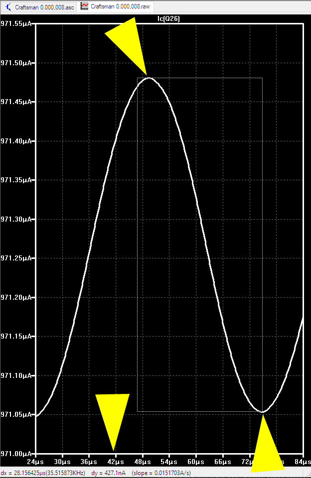

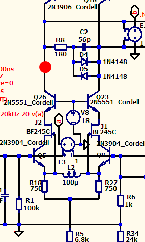

Дифкаскад МАСТЕРА.
Размах сигнального тока дифкаскада:
420 наноампер.
Амплитуда тока = 420/2 = 210 нА = 0,21 мкА из 1 мА тока покоя.
Так выгляжит сверхлинейность.
Да, есть такой способ коррекции. Он основан на том, что во всех ОУ второй каскад УН вносит 5...10.000 раз усиления, а входной - ослабляет сигнал на низком входном импедансе второго каскада с Свх.дин = 0,3 мкФ.
Тогда посмотрели на это всё и придумали подавать сигнал в обход первого дифа через С2=150 пФ. Это повысило Ку ОУ на ВЧ, но
а) работал фокус только в инв. включении ОУ,
б) с правильной многополюсной коррекцией Ку и линейность, всё равно, выше,
в) шумы увеличивались.
Так способ и не прижился, разве что в импульсных усилителях.
Я и так знаю, что есть такой способ коррекции.
Я же написал РТ по схемотехнике Баксандала.
К сожалению, в те времена мне измерить было нечем, кроме субъективных собственных ушей или векторного индикатора нелинейных искажений Акулиничева, но им я пользовался только при настройке УМ.
В какой области спектра и насколько?
РТ работал с сигналом 0,8-1,0 В действующего.
Любите Вы безапелляционные утверждения. Этот способ мною применялся в серийном приборе фотометрического назначения с вполне тихоходным К140УД1408А, чтобы уйти от подстройки Uсм.
Я понимаю, что остальные 7 миллиардов его не применяли.
Именно. В незвуковом применении.
