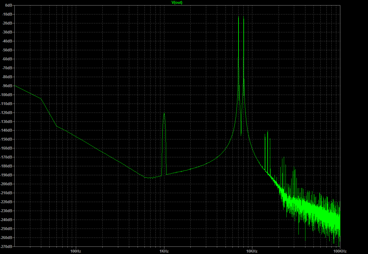

Поизучав схему RIAA-корректора в "Корвет УП-078С", взглянул на корректор в "Корвет 100У-068С(М)".
Оказалось, что там тоже применяется виртуализация входного сопротивления (так называемая "охлаждёнка", electronic cooling).
PS
Вот модель корректора.
Посмотрел ИМИ суммы сигналов 7kHz + 8kHz, получилось такое:
С моделью ОУ К574УД1 LTspice почему-то считает так долго, что терпения не хватает, эта эпюра - с КР544УД2 и T-цепочкой коррекции.
Размах выходного сигнала 680mV.
3,353
269,680
2,575
