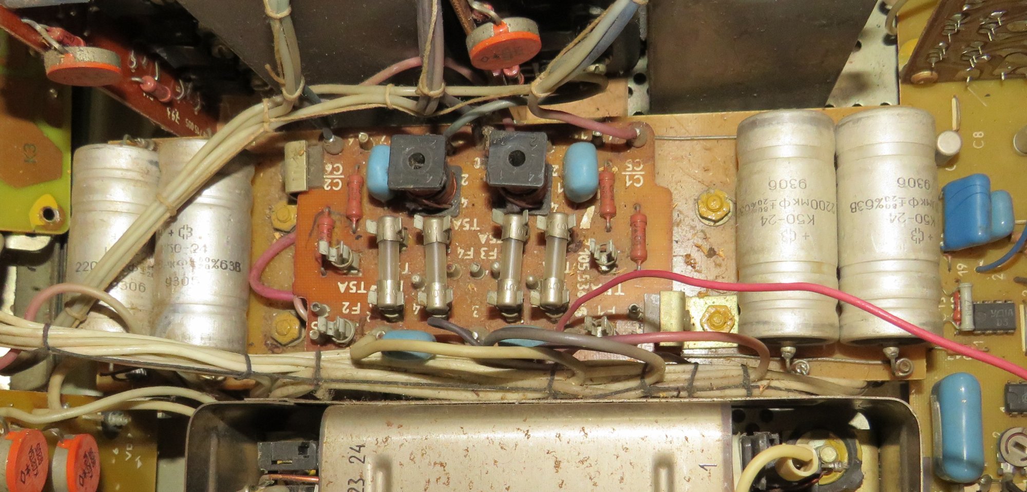

Жаль не дали мне реальной схемы из паспорта. Не пойму должны стоять предохранители или нет . Фото БП прикрепляю

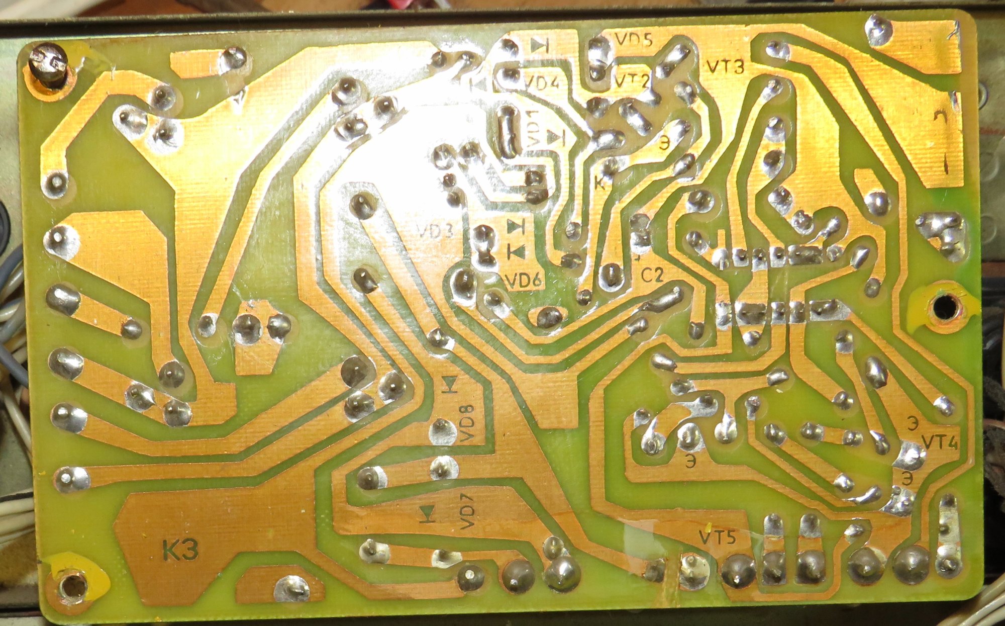

Локализовал неисправность . один из мощников.Изъял для проверки.Фото мощника со всех сторон. Три пары выходников при питании +/-42 .Привет Сухову с его 45вольтами в ввшнике
