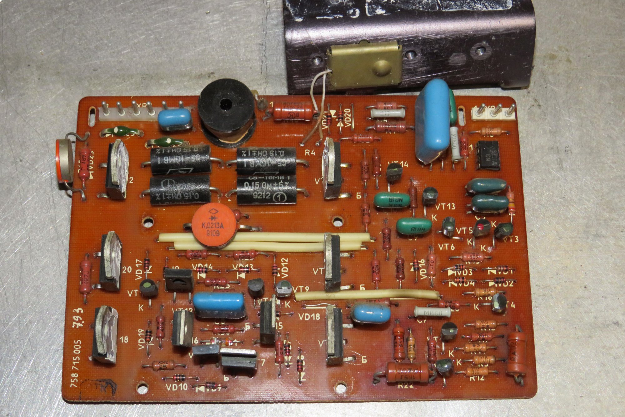

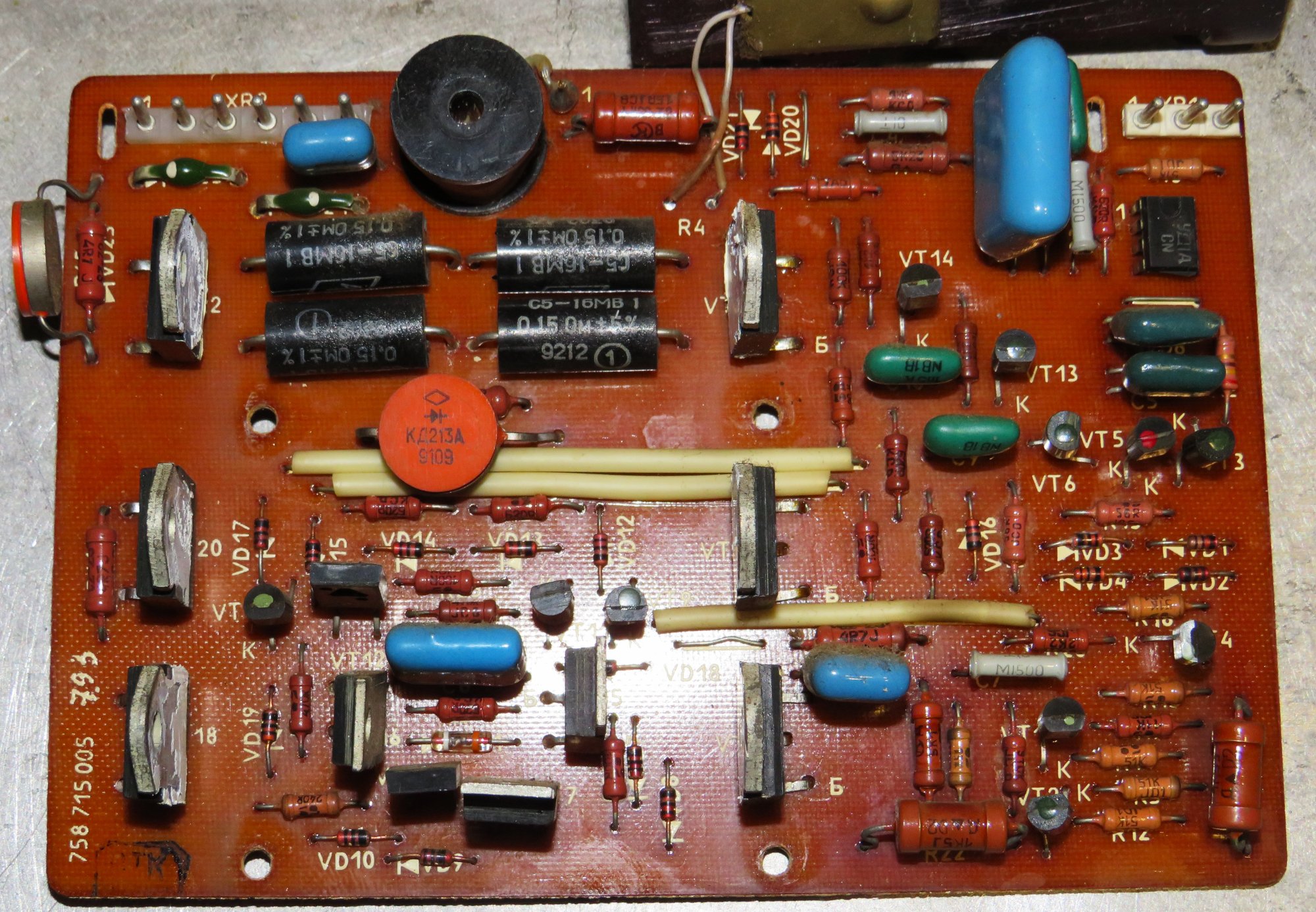

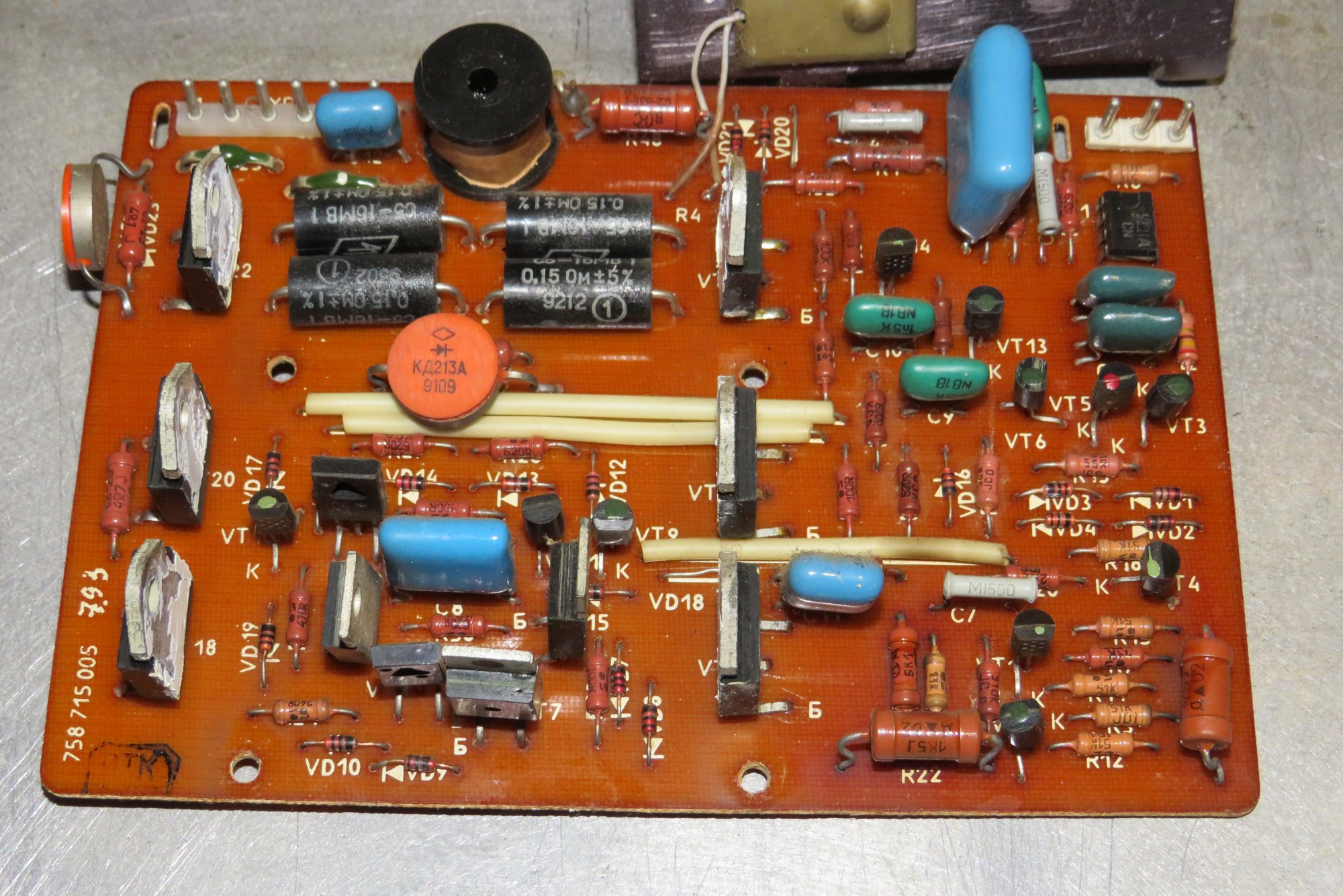

Плата
    503 KB · Просмотры: 227
    528.4 KB · Просмотры: 149
Если не трудно, пожалуйста, сфотографируйте эту сторону строго сверху, чтобы с рисунком печатных дорожек было легче совмещать.
Заранее - спасибо!
    600.2 KB · Просмотры: 135
Так лучше, но хотелось бы ещё поближе к вертикали над центром платы (чтобы яркий блик ушёл на пустое место - без надписей, или без вспышки, просто с боковой подсветкой).
Заранее - спасибо!
Заранее - спасибо!
Завтра днем
И чуть не забыл!, - размер платы тоже требуется.
В Sprint Layout'е подложу в виде шаблона/образца.
Исправил наклон/перспективу на фотографии рисунка печатной платы УМ.
Теперь необходимы её действительные размеры (в миллиметрах), чтобы перенести в Sprint Layout.

Я смог проследить по плате дорожки питания входной части. Увы, плата соответствует схеме: питание ОУ и первых трёх транзисторов берётся именно с опорных диодов VD7, VD8 и VD9, VD10.
Это не только некрасиво, это нарушает режимы по постоянному току везде во входной части. На симуляторе видно, что все потенциалы смещены почти впритык к шине -42v.
Я надеялся, что это ошибка в рисунке схемы, но то обстоятельство, что такое же включение было и на схеме "Корвет 100У-068С", оставляло мало шансов, что это только "так нарисовано"... :(
Не понимаю, как оно вообще работает!
Правый вывод R21 следует переключить к аноду VD7, правый вывод R22 следует переключить к катоду VD10. Нижние выводы R17, R19 следует перенести на катод VD6. Между базами VT7, VT8 необходимо добавить новый резистор сопротивлением 15~20 киллоом.
Всё это исправлено в модели УНЧ, выложенной в сообщении №3 этой темы..

Пожалуйста, измерьте расположение крепления радиатора и силовых транзисторов на нём (креплении), я хочу переразвести плату так, чтобы заводской радиатор на новой плате тоже установился правильно.

Не могу разобрать, что соединяет перемычка возле VT18.

Пожалуйста, сфотографируйте "прячущиеся" под плёночным конденсатором детали (возле разъёма XP1).
(и покрупнее - маленькую кривую перемычку возле VT18 на стороне печатных проводников. непонятное место)
Заранее - спасибо!
