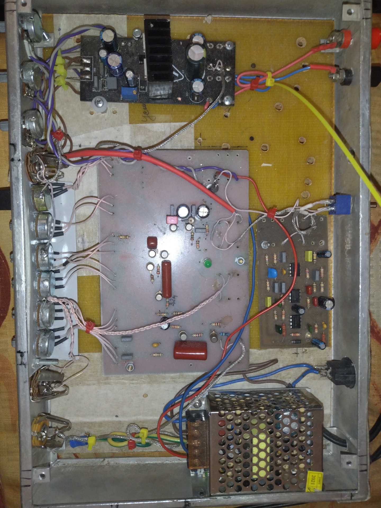

Кривой гитарный преамп на кп303
A-1
25 Июн 2020
971
94
24
Перегруз по входу на минимальном Гейне, фон,
Импульсник без дросселей.
Оконечник не по схеме на тип 31 питание 12 вольт
    680 KB · Просмотры: 61
    118.9 KB · Просмотры: 44
    449.6 KB · Просмотры: 60

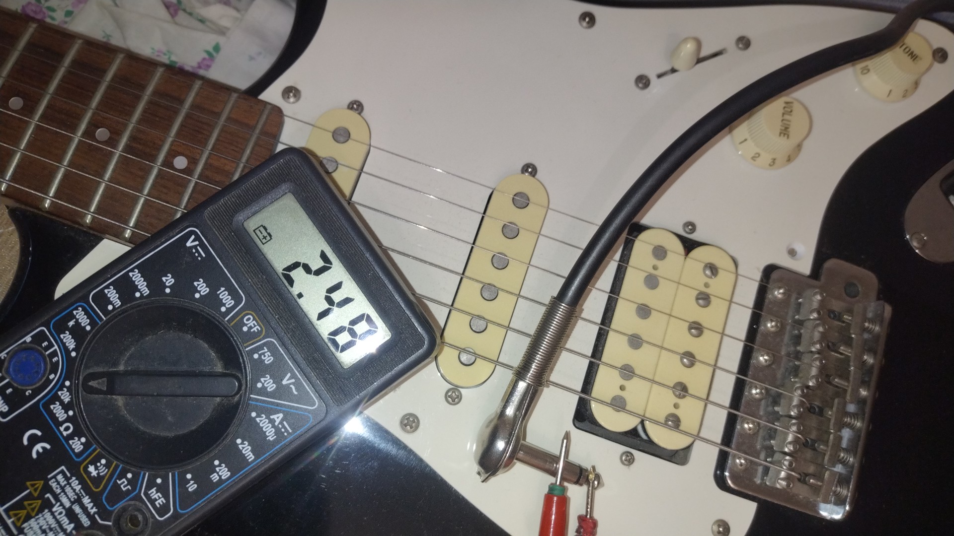

Может сама гитара фонит?
на фендоро образных запостой такая кикса ))
Шнуры проверьте могут тоже пакости вносить.
Втыкаем его во вход комбика выкручиваем РГ на 11ч и начинаем его мять, перекручивать, на предмет излома если зашуршал, появился треск, фон, в мусорку его отпаяв джеки которые не китайские )

Фонит усилитель а не гитара сингловую гитару Я включил потому что был перегруз по входу на хамбакерах

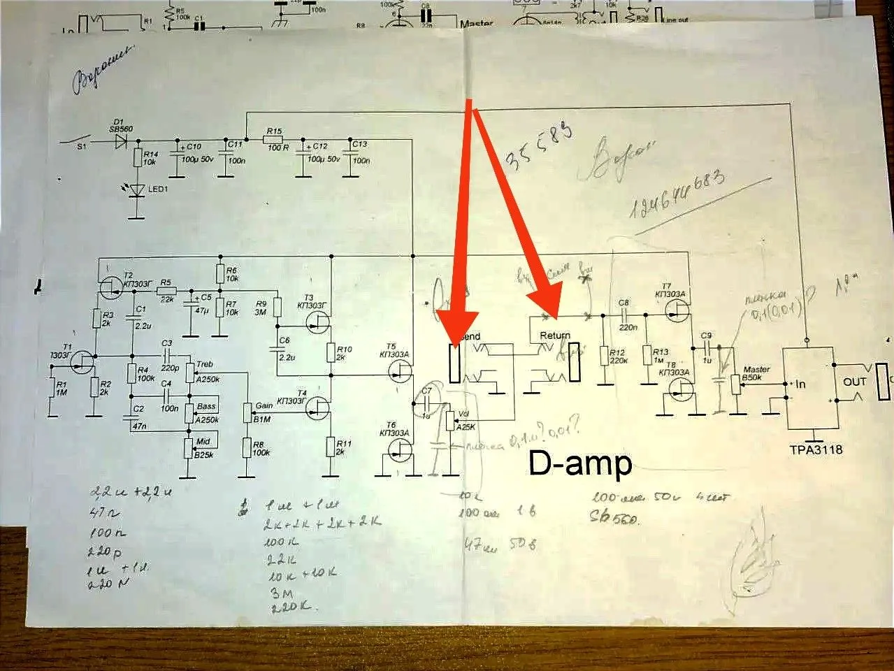

Тут пишут
"Сначала надо убедиться, что режимы полевиков корректны и их рабочие точки соответствуют оптимальным.
Если рабочие точки будут перекошены, схема будет фуззировать уже при небольшом сигнале.
На стоках Т1, Т4, Т6, Т8 должно быть примерно полпитания от точки С12+"
Между плюсом и минусом c12 11,86 в
А между стоком и минусом т4 5,6 вольт то есть меньше полпитания
Т4 5,60
Нашел его по дорожке от ручки гейн
Далее один из транзисторов звонится полным питанием
Там т5 и т6
На одном на стоке полное питание 11,8 на другом 0,15 вольт

Это всё конечно интересно но готовый дисторшн на полевиках у меня уже есть в количество трёх штук.
Я вопрошаю о схеме в первом посте

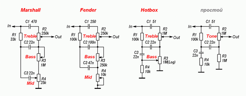

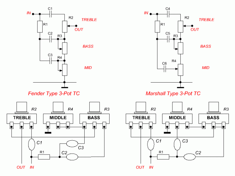

Классика гитары, а не в жопу пальцем

напиши на схеме отдельным цветом напряжения на электродах полевиков
Постепенно, я ещё схему читаю медленно но на одном из транзисторов где должна быть пол питание там его нет там либо полное питание либо ноль почти 0,015 в

замени т8 на резистор 3...5к и померяй
23,300
10,738
Емкости С6 и С9 найти и глянуть что там по краям сидит относительно земли. По идее там полпитания и земля. Если так, включить гитару на вход ретурн и проверить сигнал.

Схема -то правильная, только наворочено от всей души, выжать усиление из ведра полевиков. Каскодов насовать - дело хорошее, важное. Это если правильно совать и полевиков в запасе - как на гуталиновой фабрике, навалом. Но ежели крякнуло- приехали. Остается найти участок, где неладно с режимом по напряжениям и тупо заменить все полевики.

На схеме два входа и выход. К входам нормальные подсоединяют свои устройства, источники звука, и слушаю, что творится на выходе. Расскажите по буквам и медленно, что вы делаете и что куда подсоединяете. Только сначала и медленно. ... Я медленно втыкаю вилку в розетку.....Теперь медленно включаю тумблер питания....И так далее.
Это шутка. А если без шуток. то вы желаете найти пробитые транзисторы и восстановить работу устройства. Но что вам дадут советы постороннего, если вы не знаете, что и где смотреть. Мне к примеру. отыскать на слепой плате , самоделке, без обозначений, даже со схемой, ещё тот головняк. Скажем, вам говорят: стань тестером на сток такого-то транзистора. И чо дальше? Приехали.
Это типичный гитарный усилитель с разрывом - разрыв для подключения эффектов модуляции, у него есть только один вход.
Также у него есть плата кабсим кабинет симулятор
При выходе на колонки эта плата не работает, потому что это плата для линейного выхода подключения например к конечному усилителю очень часто выход делают на тумблер линейный выход и выход кабинет симулятора

По схеме понятно, что такое разрыв. Его заменит кабель с джеками на концах, надеюсь, он у вас есть. Но первое. что делать- это не глядя в сторону преда с эффектами и гейнами, включиться на вход правой части, которая работает на мастер-волюм регулятор и мощник. Там хотя бы живо все? Или по принципу- собрал все в паровоз, включил-не пашет. Чешем репу.

Мне сказали что в этой схеме реально может выбить только транзистор т1
Но когда я проверял два транзистора один из которых Т5 т6 там не было полпитания ни на одном
Там всё живо и всё фонит, фонит не гитара у гитары нормальный кабель ручку Гейн я делаю на минимум до порога отсечки потому что, тот гейн, который выдаёт этот усилитель - он невыносимый он не звучит так, как должны звучать полевые транзисторы на перегрузе

Выбить можно что угодно.
Понять, что у вас выбило, можно не включая питание, тестером в режиме проверки диодов. Нарисовать на бумажке вид полевика 303 сверху, найти на нем ключ, от которого находим все выводы , дальше звоном в обе стороны переход затвор- канал. В одну сторону исправный затвор звонится как диод. в другую обрыв. Если звонится в обе стороны как короткое. транзистор битый.
Четыре лапы по углам квадрата, это полевик. Ключ между лапами, смотрит вверх. пошли с левого угла против часовой. Исток. Сток Затвор. Корпус. ИСЗК. третий по счету затвор, соседние- канал исток-сток. Вот там и ищите пробоину

Ещё раз моя цель на чистом звуке добиться просто линейного хорошего чистого звука без искажений без фона

Подпишите где что , исзк, тогда проще. И землю отдельно пометьте.
Да хрен бы с ней. целью, если у вас схема не пашет .
Так земля там абсолютно понятна землёй является корпус и землёй является общий минус, который везде на плате жирным
Я думаю что там надо настроить пол питания, если вылетел какой-то полевик найти его заменить и выкинуть к чертям этот блок питания без дросселя потому что он мне не внушает никакого доверия.
А также я не знаю, если у этих полевиков предел напряжения 20 или 30 в могут ли они питаться от питания например 21 в?
В схеме везде КП 303г и КП 303а
На какой вольтаж конденсаторы пока сложно понять
