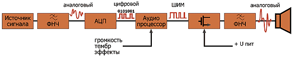

А кто прояснит, нахрена аудиосигнал нужно сперва в цифру перевести, потом из цифры ШИМ формировать. Сразу с аналога в ШИМ-слабо?
Или понты так уже до конца, как с компакт-дисками DDD , мечтой понтовика.
