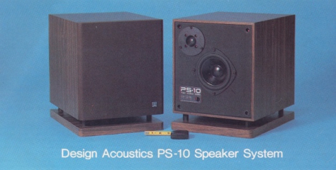

Не большой обзор hifi-classic.net переведен google переводчиком. Не много коряво но основные моменты понятны. Ссылка на оригинальный обзор. для тех кто владеет языком оригинала
Обзор акустической системы Design Acoustics PS-10​
Дизайн-акустика ПС-10
Широко признано, что стереоизображение можно улучшить, используя минимально возможные источники звука. Поэтому динамик Design Acoustics «Point Source» PS-10 был спроектирован так, чтобы излучать звук с минимальной площади, соответствующей необходимым размерам его динамиков и корпуса. Это трехполосная полочная колонка с нетрадиционным внешним видом и конфигурацией динамиков. 10-дюймовый низкочастотный динамик направлен вниз и излучает частоты до 190 Гц через щель высотой 1 дюйм между корпусом динамика и его основанием. Остальные водящие смотрят вперед, как обычно. Большая часть частотного диапазона, содержащего основные тона музыкальных инструментов — от 190 до 2600 Гц — излучается 5-дюймовым акустически обработанным конусным динамиком, установленным рядом с центром передней панели размером 11 х 12 дюймов. 1-дюймовый твитер с мягким куполом, расположен в углу передней панели, работает на частоте выше 2600 Гц. Асимметричное размещение твитеров позволяет устанавливать пары PS-10 так, чтобы оба твитера находились либо внутри, либо снаружи, обеспечивая некоторый контроль над воспроизведением изображения при разном расстоянии между динамиками.
Передняя перегородка PS-10 покрыта упругой резиной для уменьшения дифракции по краям корпуса. На передней панели находится небольшая ручка, обеспечивающая непрерывную регулировку уровня высоких частот ±3 дБ. Коричневая тканевая решетка удерживается пластиковыми защелками. Разъемы динамиков, утопленные в задней части корпуса, изолированы и подпружинены, как те, которые часто используются для выходов динамиков на усилителях и ресиверах. Они расположены на расстоянии 3/4 дюйма по центру, а их отверстия достаточно велики, чтобы в них можно было подключить два разъема типа «банан».
PS-10 имеет номинальное сопротивление 8 Ом и чувствительность по уровню звукового давления 90 дБ на расстоянии 1 метра при мощности 1 Вт. Общая частотная характеристика системы составляет от 48 до 22 000 Гц, а динамик предназначен для использования с усилителями мощностью от 15 до 250 Вт на канал. Шкаф покрыт виниловым шпоном орехового цвета и имеет размеры 14 дюймов в высоту, 11 дюймов в ширину и 13-3/4 дюйма в глубину. Он весит 23-3/4 фунта. PS-10 упаковывается и продается парами. Цены: 500$ за пару.
Лабораторные измерения
Низкочастотный динамик Design Acoustics PS-10 представляет собой конструкцию с акустической подвеской, работающую в герметичном корпусе. Мы измерили его выходную мощность, вставив микрофон в гнездо основания так, чтобы расположить его как можно ближе к конусу. Выходной сигнал достиг максимального уровня на частоте 100 Гц и падал на 12 дБ на октаву выше и ниже этой частоты. Второй максимум отклика был измерен на частоте 650 Гц, где выходная мощность низкочастотного динамика соответствовала уровню 100 Гц, а также был гораздо меньший пик отклика на частоте 1200 Гц. Однако эти более высокие частоты не распространяются через щель с одинаковой эффективностью и, следовательно, не оказывают существенного влияния на общую выходную мощность системы.
Хотя мы обычно не измеряем отклик среднечастотных динамиков с помощью близко расположенного микрофона, поскольку этот тип измерения действителен только тогда, когда диаметр диффузора мал по сравнению с длиной волны звука на самой высокой измеряемой частоте, размер среднечастотного диапазона PS-10 Конус (в компании его называют «мидбасовым» драйвером) оказался достаточно маленьким для таких измерений. Результирующая кривая изменялась менее чем на ±2 дБ от 115 до 1900 Гц.
Усредненный отклик помещения от нашей выборочной пары PS-10 был очень ровным выше 1500 Гц. Внеосевая дисперсия твитера на 30 градусов была превосходной до 10 000 Гц, затем отклик упал до -20 дБ на частоте 20 000 Гц. Были обычные изменения отклика в среднем диапазоне, нормальные результаты помех от отражений от поверхностей комнаты. Сращенные кривые показали отклик системы в пределах ±2,5 дБ в диапазоне от 140 до 20 000 Гц, при этом выходная мощность низкочастотного динамика возрастает на частоте 100 Гц до пика примерно на 7 дБ выше среднего уровня средних частот, а затем снижается на 12 дБ на октаву на более низких частотах. Мы также построили составной отклик, используя кривую средних частот, снятую с близкого расстояния, вместо измерений в помещении в диапазоне от 150 до 1100 Гц. Места соединения различных кривых очень близко совпадали. но общее изменение частотной характеристики не было значительно уменьшено с помощью этого метода. Регулировка уровня твитера наклонила кривую отклика выше 1000 Гц с максимальным эффектом на ± 3 дБ выше 5000 Гц.
Мы также могли видеть вторичные пики низкочастотного динамика (хотя и значительно ослабленные) в отклике помещения. Они выглядели как пара пиков и провалов с размахом амплитуд от 3 до 5 дБ на частотах 650 и 1200 Гц. Такие небольшие аберрации (как и значительно большие) часто возникают при измерениях отклика динамика и обычно являются результатом резонансов помещения или взаимодействия границ помещения с динамиком. В этом случае, однако, изменения отклика помещения близко соответствовали измеренному отклику безэхового низкочастотного динамика, и мы склонны связать эти два эффекта.
Искажения низкочастотного динамика измерялись при постоянном входном напряжении, эквивалентном тому, которое создает уровень звукового давления 90 дБ на расстоянии 1 метр. Этот уровень был основан на наших собственных измерениях чувствительности динамика, которая в случае PS-10 составила 91 дБ для входной мощности 1 Вт, что почти точно соответствует номинальному значению (и необычно велико для небольшой системы акустической подвески). При том же расположении микрофона, которое использовалось для измерения его частотной характеристики, искажения низкочастотного динамика составляли менее 1 процента до 66 Гц, увеличиваясь всего до 3,5 процента при 45 Гц и до 6 процентов при 30 Гц.
Импеданс системы PS-10 был необычайно равномерным: от 6 до 10 Ом на большинстве частот от 20 до 20 000 Гц с одним провалом до 4,5 Ом на частоте 130 Гц. Аксиальная частотная характеристика, измеренная с помощью нашего анализатора IQS FFT, составляла ± 3 дБ от нижнего предела измерения 180 Гц до примерно 20 000 Гц. Это измерение, выполненное на расстоянии 1 метр, когда динамик находился на достаточном расстоянии от стен и пола, также показало аномалии в верхнем диапазоне низкочастотного динамика, выявленные другими нашими измерениями, хотя частотное разрешение анализатора было несколько ограничено в этом тесте.
Анализ БПФ ясно показал направленность твитера PS-10, когда мы вычли внеосевой отклик на 45 градусов из осевого отклика. Две кривые начали расходиться выше 10 000 Гц с максимальной разницей в 24 дБ на частоте 20 000 Гц. Характеристика групповой задержки (фазы) в целом варьировалась примерно на 0,3 миллисекунды в диапазоне от 2000 до 20 000 Гц.
Комментарий
Design Acoustics PS-10 лучше всего использовать на уровне ушей, но не обязательно у стены. Его значительная глубина может помешать его установке на обычных книжных полках, поскольку он будет выступать за переднюю часть даже 12-дюймовой полки. Мы проводили измерения прослушивания и отклика помещения, установив динамики у стены на выступе примерно в 27 дюймах над полом. Для измерений БПФ динамик был установлен на подставке в нескольких футах от стены.
В наших тестах на прослушивание PS-10 продемонстрировали плавный, сбалансированный звук, который в целом соответствовал нашим измерениям. Мы были рады обнаружить, что слышимые басы остаются сильными и чистыми намного ниже измеренной максимальной выходной частоты в 100 Гц; Фактически, нижний предел действительно эффективного воспроизведения басов составляет около 50 Гц, что подтверждает рейтинг производителя в 48 Гц. Высокие частоты звучали для нас лучше всего, когда уровень твитера был установлен на «0» (что также давало самый ровный измеренный отклик). Небольшой акцент басов на частоте 100 Гц создавал умеренную тяжесть мужских голосов, но в этом отношении PS-10 была похожа на многие другие колонки, которые мы тестировали. В целом мы обнаружили, что звук PS-10 настолько удовлетворительный, насколько мы ожидали от хорошего динамика за 250 долларов. Вполне возможно, что различное размещение этих устройств может привести к существенным изменениям в качестве их звука, но мы сочли их достаточно впечатляющими, даже не пытаясь оптимизировать установку. Без сомнения, есть дома, для которых необычная конфигурация PS-10 особенно хорошо подходит, но его компактный размер и ненавязчивый внешний вид должны позволить ему вписаться практически в любое место как с эстетической, так и с акустической точки зрения.

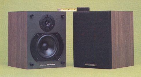

Ещё один обзор от этого интернет издания. Это классические кубики в буржуйском исполнении.
Обзор акустической системы Wharfedale Diamond 1​
Уорфедейл Даймонд 1
Уорфедейл Даймонд 1
Wharfedale Diamond — это миниатюрная акустическая система, предназначенная для работы на подставке или полке, расположенной близко к стене. Это двухполосная система с 4-дюймовым низкочастотным динамиком и 0,75-дюймовым твитером. Деревянный шкаф, отделанный винилом под орех, имеет высоту всего 9-5/8 дюйма, ширину 7-3/8 дюйма и глубину 7-3/4 дюйма.
Низкочастотный динамик, имеющий диффузор из полипропилена с минеральным наполнителем (материал представляет собой смесь мела и полипропилена), фактически работает во всем диапазоне звуковых частот, но выше 5000 Гц его мощность дополняется мощностью твитера. Сам купол твитера имеет диаметр всего 0,4 дюйма, но спереди он нагружен пластиковой конструкцией, которая расширяется до диаметра 3/4 дюйма.
Однако самым необычным аспектом конструкции Diamond является рефлексная нагрузка пятого порядка низкочастотного динамика, который имеет порт на задней панели диаметром около 1-3/16 дюймов. Номинальный отклик системы составляет от 50 до 20 000 Гц, но производитель подчеркивает, что ее общий частотный баланс и качество басов критически зависят от расположения динамика относительно стены за ним. Настройка порта зависит от его расстояния от стены, которое обычно должно составлять от 1/2 до 3 дюймов. Подпружиненные входные разъемы утоплены в заднюю часть корпуса колонки и не мешают разместить ее вплотную к стене.
Номинальное сопротивление Wharfedale Diamond составляет 8 Ом, а его чувствительность оценивается в 86 дБ на расстоянии 1 метр для входной мощности 1 Вт в свободном пространстве (она должна быть на 2–3 дБ выше, когда динамик стоит у стены). Diamond подходит для использования с усилителями мощностью от 25 до 75 Вт и рассчитан на обработку программного материала мощностью до 75 Вт.
Цена: 95 долларов за штуку.
Наши измерения частотной характеристики БПФ на Diamond проводились, когда динамик был установлен на подставке в нескольких футах от стены и примерно в 2 футах от пола. Осевая частотная характеристика имела незначительные пики и провалы, в основном между 8000 и 18000 Гц, но ее общий отклик, ±5,5 дБ в диапазоне от 500 до 22000 Гц, безусловно, заслуживает похвалы. Дисперсия была хорошей: разница между осевой и 45-градусной частотной характеристикой составляла менее 3 дБ до 4000 Гц, а типичный разброс составлял от 6 до 8 дБ на более высоких частотах. Групповая задержка была постоянной и изменялась не более чем на 0,25 миллисекунды в диапазоне от 1000 до 23000 Гц.
Значимое измерение отклика низкочастотного динамика было невозможно, поскольку вклад порта преобладал ниже примерно 150 Гц, но было ясно, как заявил производитель, что на выход баса сильно влияет расстояние динамика от задней стены. Отклик диффузора низкочастотного динамика был весьма близок к измерениям Wharfedale на тех же тестовых устройствах, примерно на 5 дБ ниже среднего уровня при 100 Гц и 15 дБ при 40 Гц. Суммирование выходов порта и диффузора дало неоправданно расширенный отклик (до 30 Гц или ниже!), но это не соответствовало другим нашим выводам или заявленным характеристикам.
Минимальное сопротивление системы составляло 6,5 Ом, а ее чувствительность — 88 дБ. Когда мы питали его при напряжении 3,6 В (что эквивалентно выходному сигналу среднего диапазона 90 дБ), искажения на выходе диффузора составляли от 1,5 до 2,5 процентов в диапазоне от 100 до 55 Гц, резко возрастая ниже последней частоты, которую мы могли бы считать характеристикой системы. низкочастотный предел. Это примерно то, что мы ожидаем от динамика такого размера. Измеренные искажения порта были очень большими, но они совершенно не соответствовали качеству звука, слышимого в программном материале.
Комментарий
Для наших тестов на прослушивание мы разместили Wharfedale Diamonds на уровне ушей, примерно в 1 дюйме от стены. Самым поразительным в их звучании было то, что, не видя их, никто и никогда не заподозрил бы, что слышит не полноразмерные колонки. Несколько посетителей в нашей комнате для прослушивания были уверены, что играет одна из самых больших систем в комнате, и им пришлось подойти к колонкам Diamond, чтобы убедиться, что они используются.
Октавный баланс динамиков Diamond таков, что они дают «цельный» звук: ни пронзительный и тонкий, ни гулкий и глухой. Конечно, сравнение A/B с колонками, имеющими более существенную отдачу басов, ослабляет иллюзию, но факт остается фактом: Diamond представляет собой мини-динамик только по размеру.
Низкочастотный отклик (и, в некоторой степени, общий баланс) любого динамика зависит от его отношения к стенам, полу и потолку комнаты. Многие производители динамиков предпочитают игнорировать этот факт, но Wharfedale подчеркивает это и указывает на преимущество возможности адаптировать звук динамика путем небольших изменений в размещении - процедура, которая становится чрезвычайно практичной благодаря небольшому размеру и весу Diamond. Diamond вряд ли станет предпочтительным динамиком для заядлых аудиофилов (по крайней мере, для основной системы), а законы физики не позволяют 4-дюймовому динамику соответствовать производительности 8- или 10-дюймового динамика. -дюймовый конус. Но другая сторона медали заключается в том, что те же законы не позволяют большему диффузору соответствовать средне- и высокочастотному отклику и дисперсии меньшего.
Было (и есть) множество очень маленьких акустических систем, претендующих на качество Hi-Fi. Лишь немногие смогли оправдать это утверждение. Wharfedale Diamond — это акустическая система высокого качества в любой разумной интерпретации этого термина. Учитывая его размер и стоимость, это удачно названная маленькая жемчужина.

Ака PS-10: Повернуть S70 мордой вниз об тейбл на стойках , врезать СЧ\ВЧ, в верхнюю/переднюю стенку, опустить раздел НЧ/СЧ(или включить биампингом с активными фильтрами) и вуаля:) - для специфического размещения (для обычного теряет все преимущества).
26,201
12,162
Повернуть S70 мордой вниз об тейбл на стойках , врезать СЧ\ВЧ, в верхнюю стенку, опустить раздел НЧ/СЧ(или включить биампингом с активными фильтрами) и вуаля:) - для специфического размещения (для обычного теряет все преимущества.
НЧ ящик мордой вниз - дурное решение. Почему- соберите, гляньте поведение , сравните с таким же, поднятым над полом хотя бы на табуретке. Выводы делайте сами. если можете.
2,325
674
Дела минувших дней. Производство давно в Китае. Имею 8.2 с кевларом 6,5, неодимовой пищалкой 1" с жижей ,корпус из ДВП (разбухающий).Звук не вызывает отторжения. Подбубнивает (8.1 вроде ровнее).
Сейчас идёт 12.1 (нелегендарная, но легкодоставляемая) https://www.pult.ru/product/polochnaya-akustika-wharfedale-diamond-12-1-black-oak
$250\пара - инфляция...
НЧ ящик мордой вниз
Не в пол, а в отражательную доску, как у PS-10:)
Я и говорю - нишевое решение. Не слышал, но не одобряю:)
