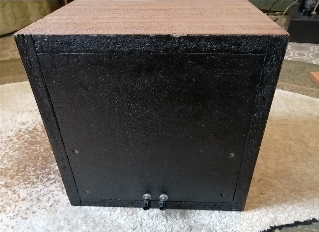

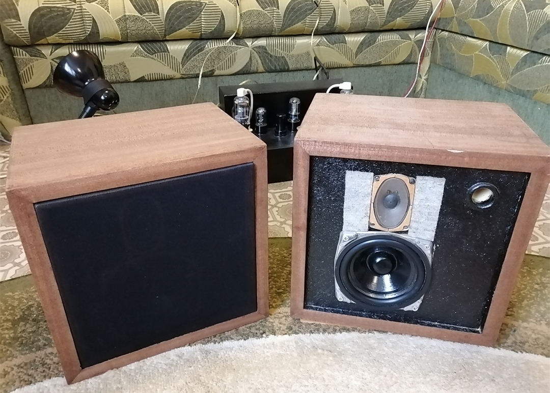

Вот такие АС приобрел по случаю, за сущие копейки. Классика салтыковского жанра по форме.
Вполне симпатично и добротно сделанные корпусы. 18 мм толщина, вместе со шпоном. Тяжелые, даже без динамиков и фильтров. Кусок ваты присутствует.
Оформление для ВЧ - войлок, кто бы мог подумать? Грили, аккуратно входящие в рамки обрамления.

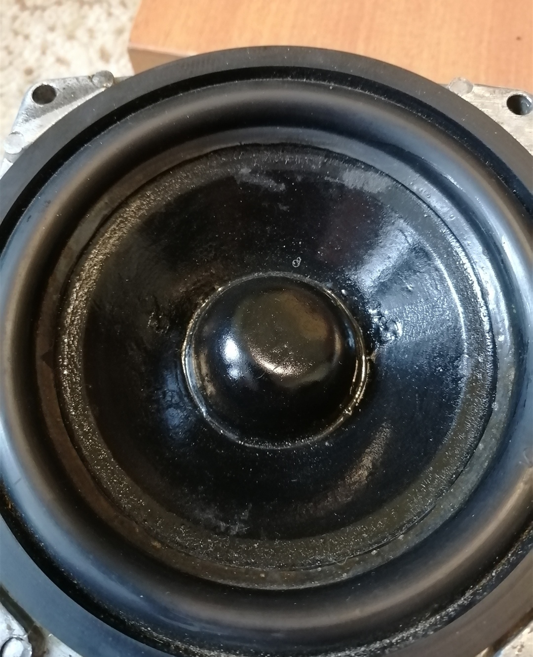

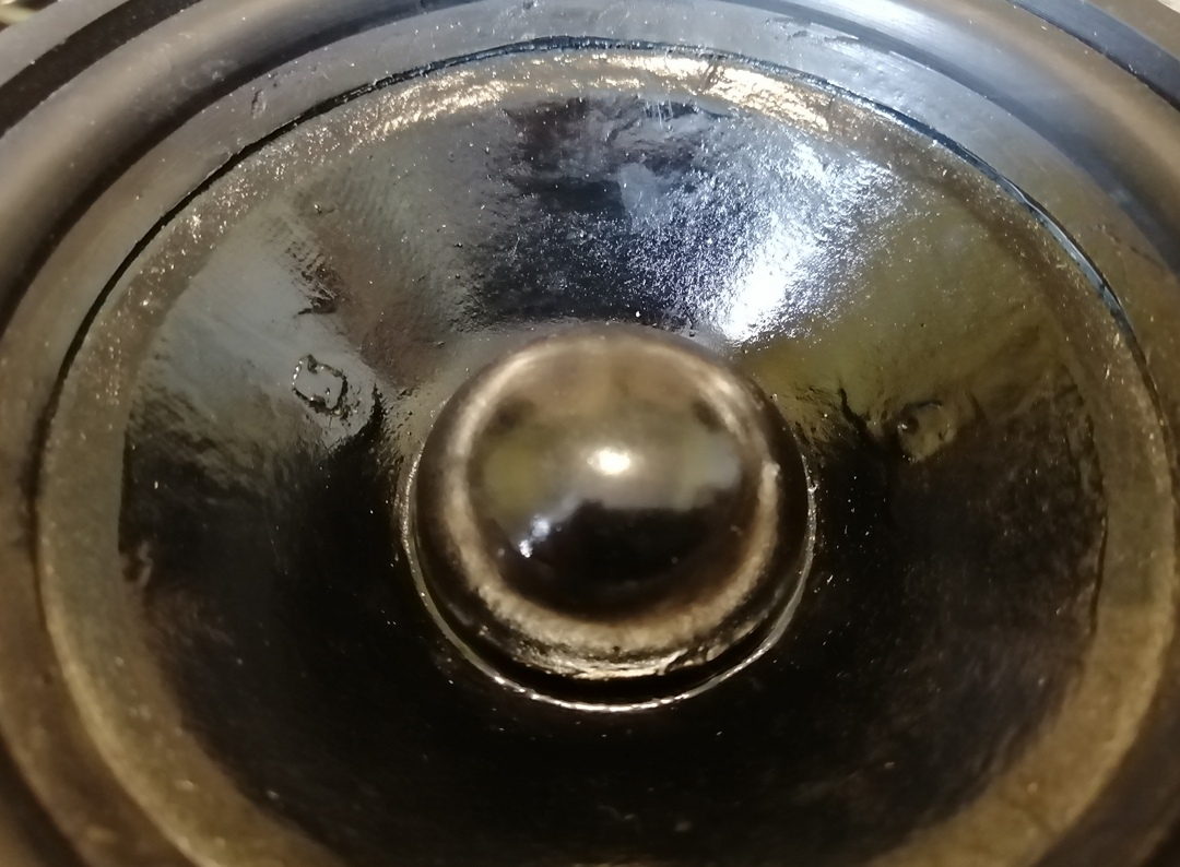

НЧ в лучших традициях того времени, с теннисным шариком вместо обычного колпачка.

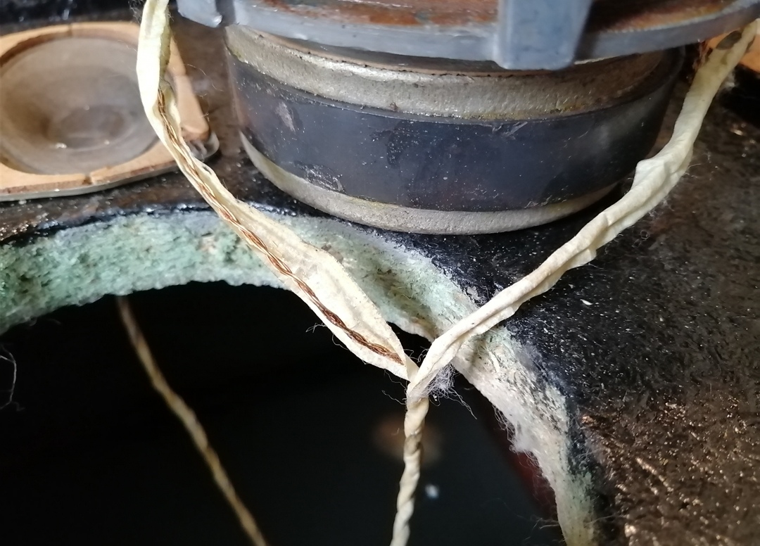

Провода немного подвели, конечно. Видимо не было у автора нормальных, в изоляции. Но медь совершенно не окислена.
На ВЧ стоят 2гд36,старого образца, с экранированной цепью. Под них аккуратно выбраны посадочные места.

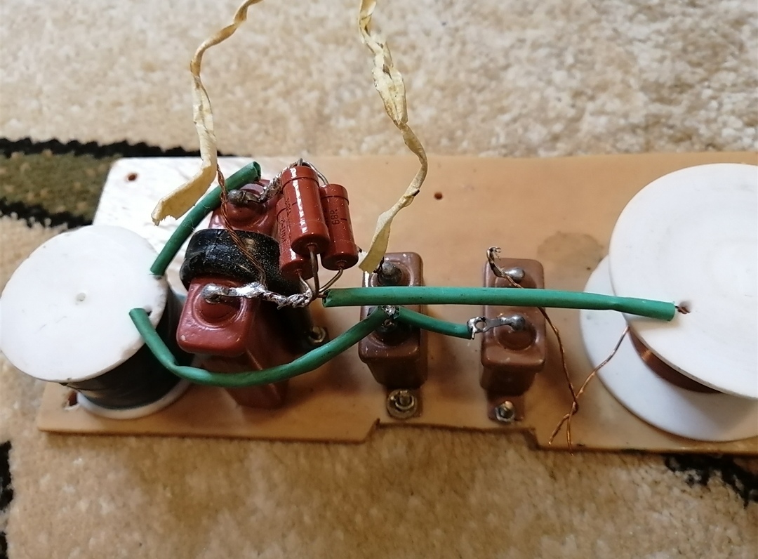

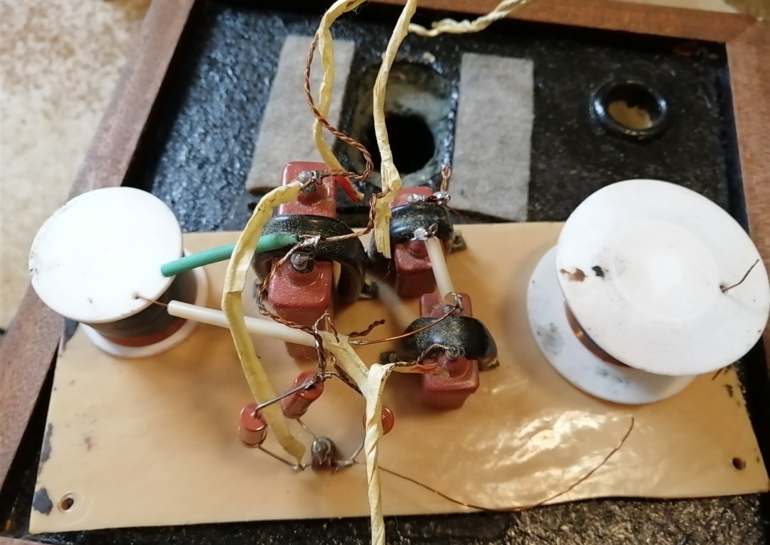

Фильтры немного разочаровали. Катушки для НЧ (что немаловажно, как мы знаем), намотаны проводом диаметром 0,7 мм. Сопротивление при должной индуктивности составляет 1,7 Ом. Но большее разочарование вызывает то, что вопреки схеме, на одном из кроссоверов, конденсаторы и резисторы для НЧ и так же катушка для ВЧ не спущены в землю. То есть, их как бы и нет.
Вот фото правильного фильтра :

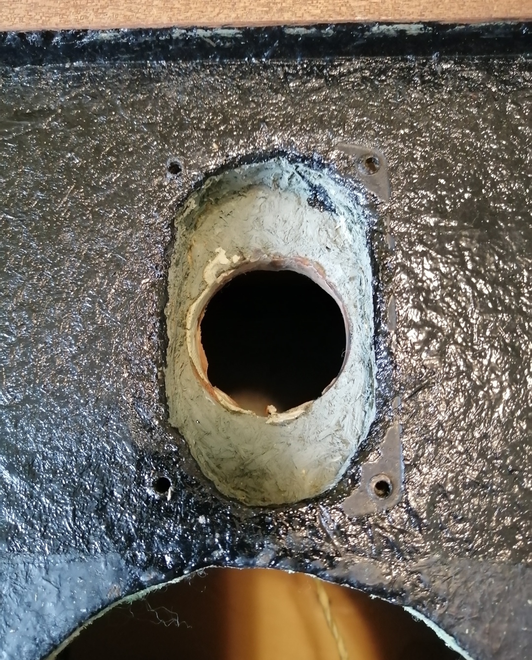

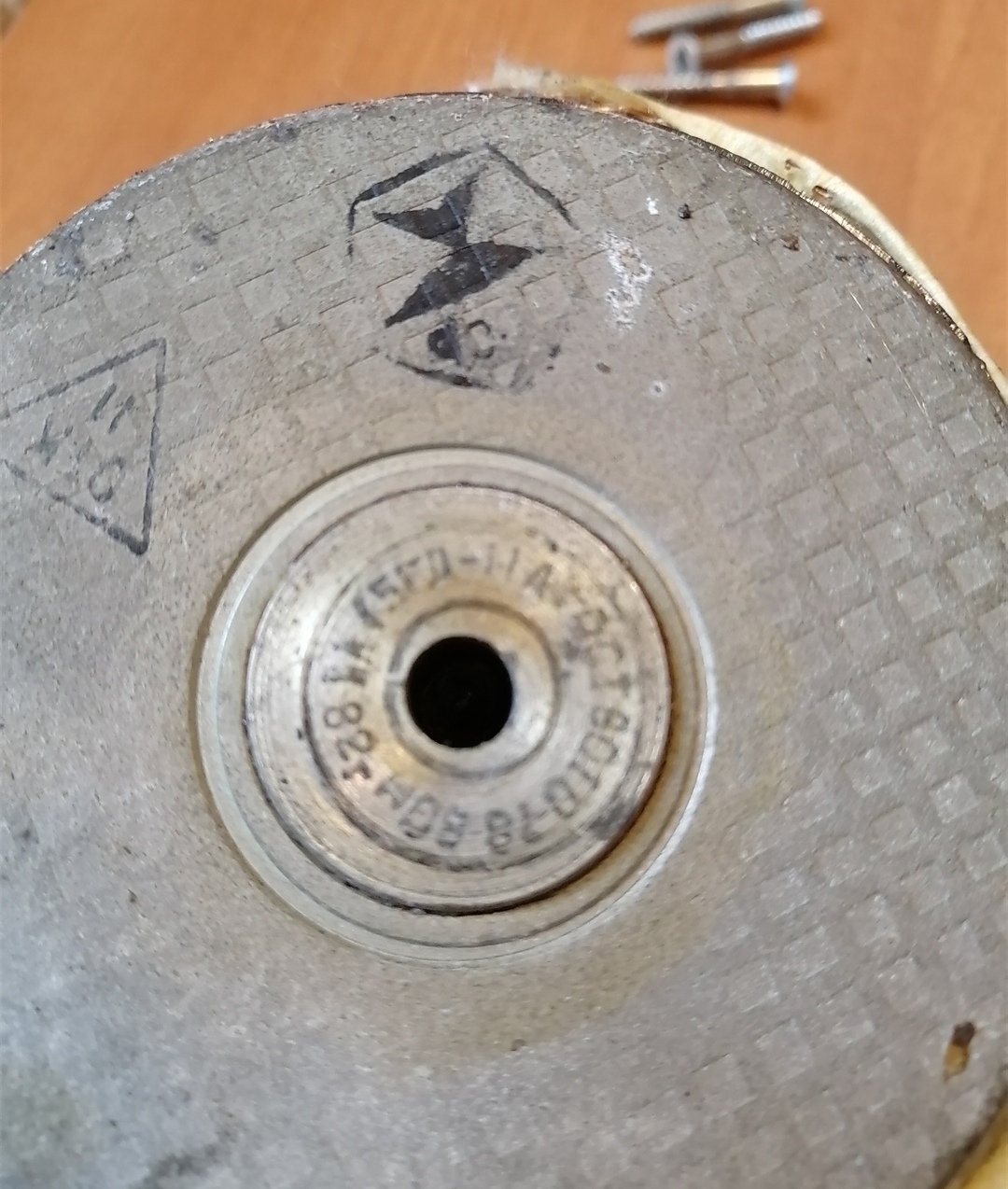

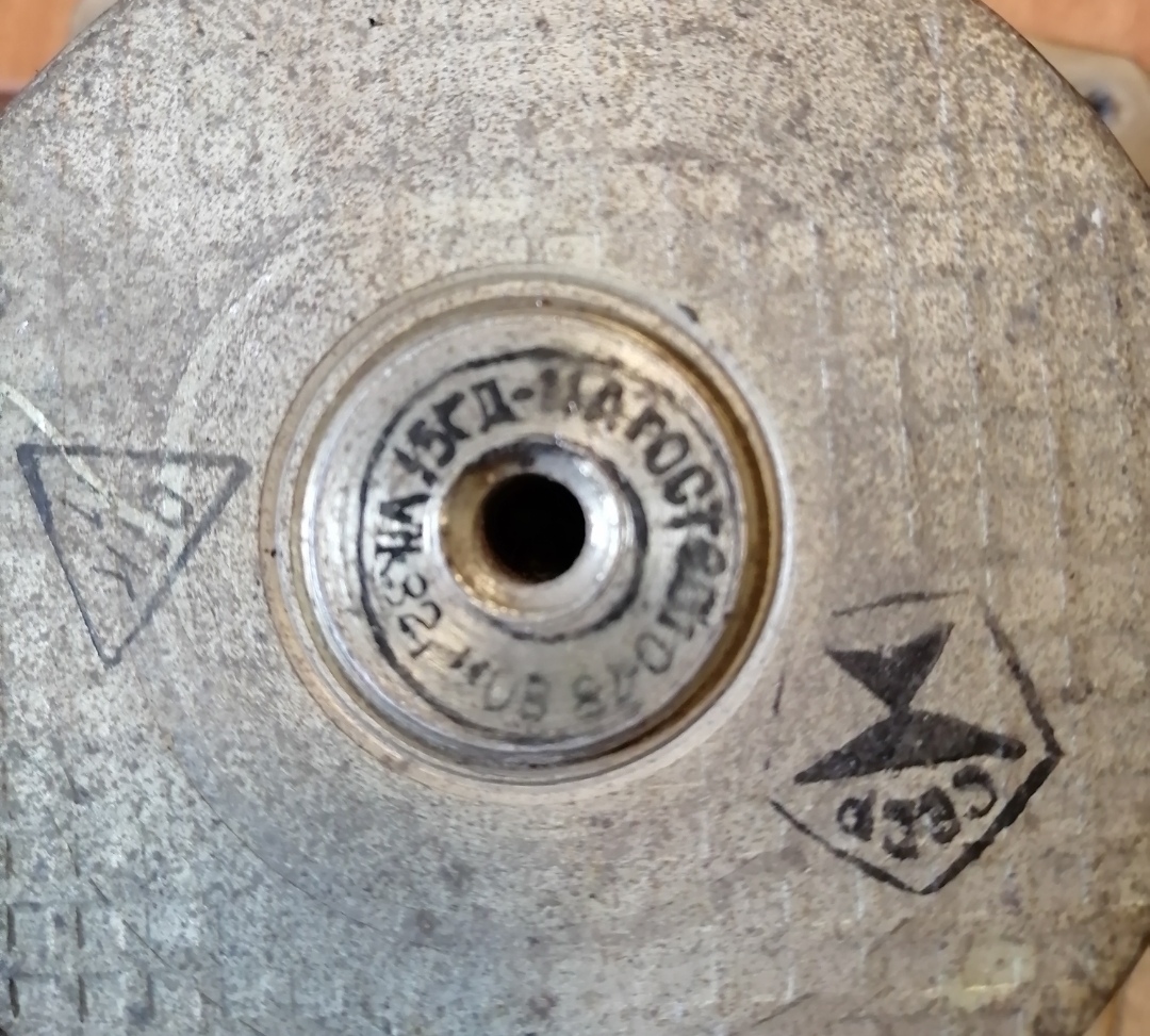

Самое страшное я увидел перевернув НЧ динамики! Мне показалось при прослушивании, что как то маловато низких частот, грешил на задубевшие подвесы. Однако такой подлянки не ожидалsmile_11
Это что то из ряда вон... Человек, скорее всего для себя делал, как можно такой промах то допустить?
Посмотреть вложение 76352Посмотреть вложение 76353
Посмотреть вложение 76358Посмотреть вложение 76359
Посмотреть вложение 76365Посмотреть вложение 76366
Это что то из рада вон... Человек, скорее всего для себя делал, как можно такой промах то допустить?
Печалька... _plach
Чем больше длинна провода в зазоре тем больше басовик)
20ГДС как раз в зазоре имеет длину провода больше, чем у ГДНов.
В Радио как то предлагалось 10гд34 заменить на 10гд11а...вырезав отверстия в ЦШ. Возможно автор купился на это. Сей чейнж предлагался ввиду дифсита 10гд34....
Это где такое было?
У Салтыкова, в статье про "кубики", только 6ГД-6 на 10ГД-34 менялся.
Это где такое было?
Я помню эту публикацию - было. Рекомендовали из ЦШ вырезать два сектора по 90 градусов.

Интересны параметры катушки и высота фланцев. А то подход у автора АС основательный по части механики, может, там от 15ГД-11 только надпись...
Разбирать не буду. Обещал отдать другу под замену его сгоревших СЧ.
Секторов вырезанных не наблюдаю.
Динимики не разбирались, насколько я могу судить.
Дмитрий, художественное вырезание 20гдс не поможет стать ему басовиком-я пробовал еще студентом)

Эта заметка была не в тему Кубиков.
А , вот как....Ну да. Помнится, в Юном технике 15ГД-11 валялись, никто не брал. А 10 ГД-34 днем с огнем.
Единственное что, измерил - резонанс. 77Гц и 105Гц соответственно.
Соглашусь. Оно далеко не всегда басовикам то помогает, чего уж там)
П. С. Ой, чур меня.... Мидбасикам, конечно. А то ДР придёт - заругаить... _molitva

Вряд ли керны сверлились без рабора, хотя... Можно только колпачки отклеить :)

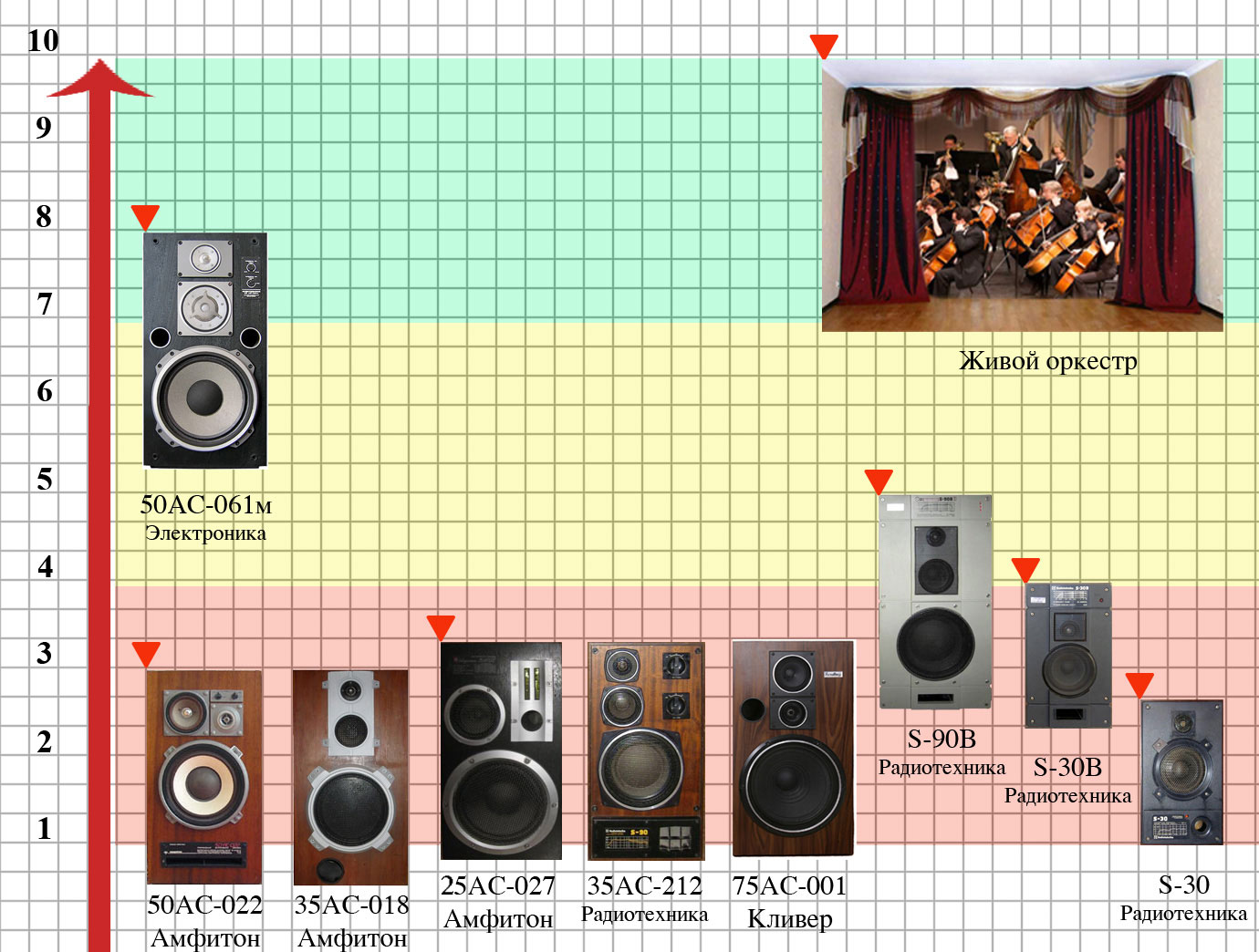

Это что? Рейтинг достоверности воспроизведения?)
Помню в юности, купил тоненькую книжечку "33 самых - самых", про автомобили. Там Москвич 2141 присутствовал. Видимо постольку, поскольку составляли этот рейтинг советские издатели _hm_
Да-это рейтинг достоверности. Мною "разработанный" 12 лет назад. До сих пор актуален с небольшими поправками.
