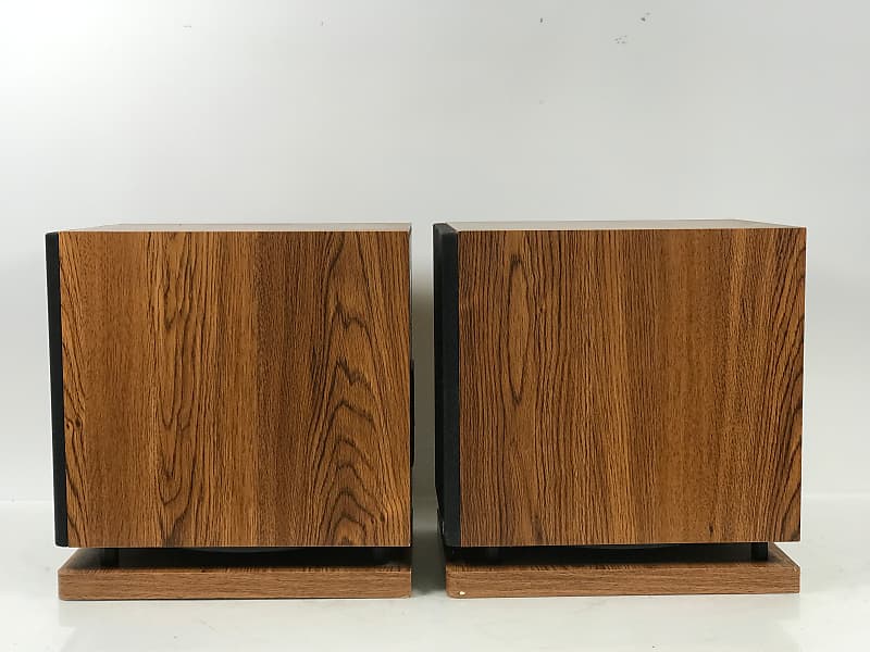

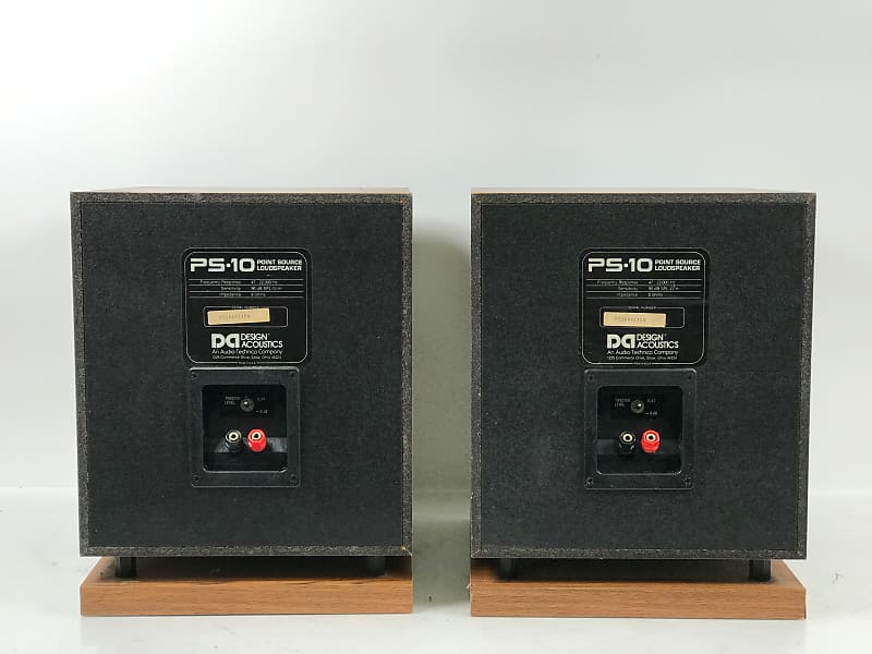

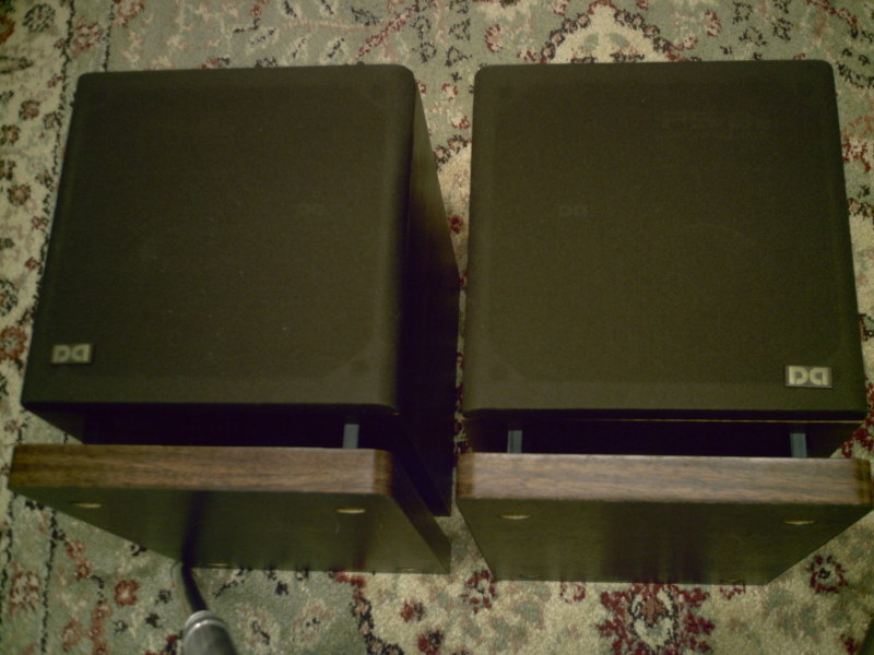

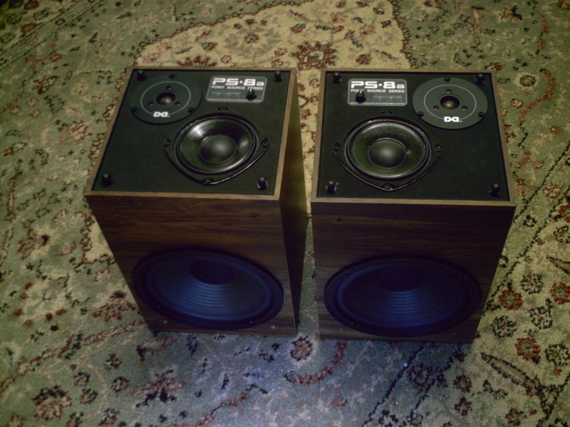

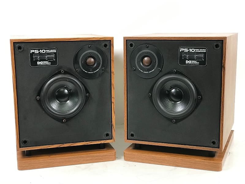

Помимо "Гуру Аудио", меня вот эта лялечка интересует в плане самоделки
a0tp0wbqfbe70c5qvu2c.jpg blekufqyj8lvrxmigqeo.jpg bprwcbvomuj2oi069eln.jpg DA_001.jpg DA_002.jpg
Design Acoustic PS-10A - это компактная 3-полосная акустическая система с интересной изюминкой - это почти куб, и спереди вы видите только 5-дюймовый средний и 1 1/8 дюймовый твитер. 10-дюймовый вуфер срабатывает и скрывается над поднятым основанием. Удивительно, но габариты корпуса дают динамику достаточно внутреннего объема, чтобы он мог достигать 48 Гц в герметичном корпусе.
Частотная характеристика: 48 Гц - 22000 Гц Чувствительность: 90 дБ / 1 метр / ватт при 8 Ом Комплект драйверов: 1 х 10-дюймовый НЧ-динамик, 1 x 5-дюймовый средний, 1 x 1 1/8 Полукупольный твитер. Тип корпуса: Книжная полка. Размеры / Вес: 14 дюймов (355,6) x 11 дюймов (279,4) x 13,75 дюймов (349,25) 23,75 фунта Прейскурантная цена: 500 долларов США за человека. Частоты кроссовера: 190 Гц, 2400 Гц.

Игорь, информации валом.
Даж размеры есть:
Ребята, кубическая форма это худшее что можно придумать для акустической системы. По аналогии с кубической комнатой.

А что за переключатель рядом с клеммами? Фазу вертит? Надпись не читается.
