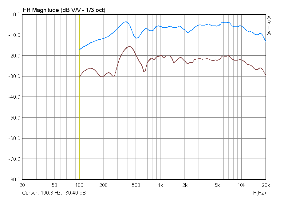

Пример (есть у меня такая пакостная привычка).
Сделав для измерений подобие ОЯ к которому я привинчивал картонки с разными динамиками, я скоро понял, что, как правило (зависит от условий измерений) я получаю нехороший горб ниже 500 Гц.
Сделал опыт: набил кое-как вату в ОЯ "на соплях", результат ниже, графики смещены для наглядности. Без фильтра.
Впечатляет? Поэтому я остаюсь в бараньей упёртости, что щит лучше ОЯ, а крылышки нужны только для устойчивости, в противном случае запоют резонансы (мало кто это поймёт на слух).
