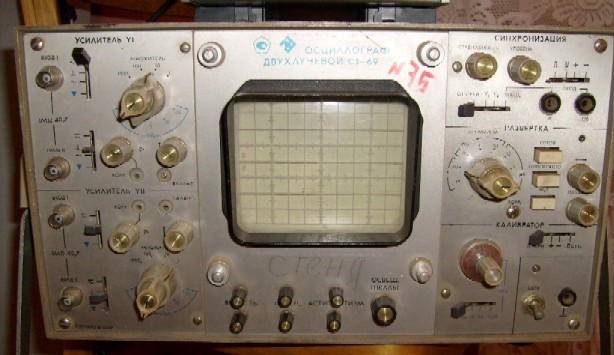

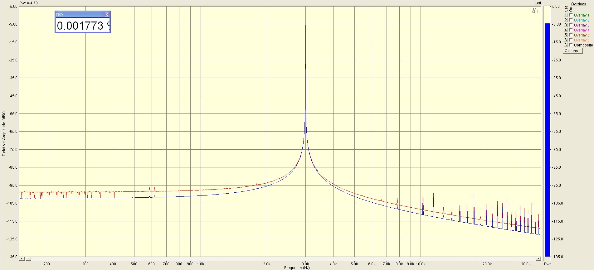

издалека угадаю. 108й, 111й, В7-26, В3-38, и какой-то скоп. 118й что ли... Шикарная лаборатория.

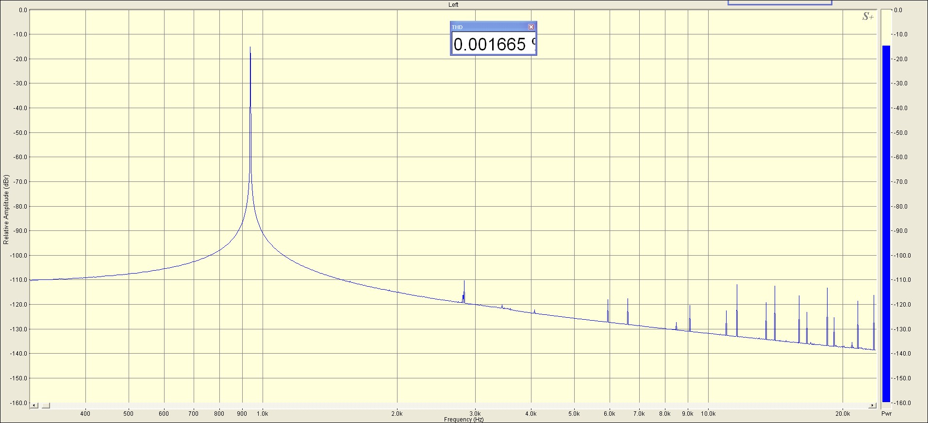

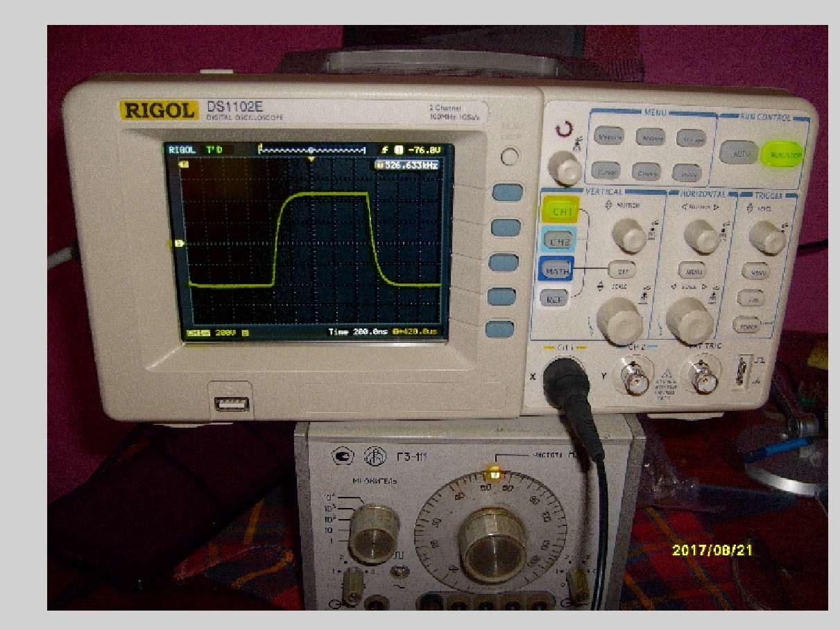

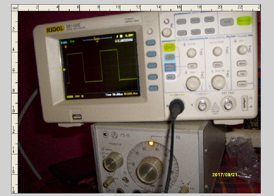

Скоп ригол 1102Е 100мгц. Генераторы гз-111 и ГЗ-118 . Менадр ГЗ-111 на 4кгц и 520кгц .Спектр ГЗ-118. Еще гроб, мелочь типа ОЛМ и ОМШ оставлю за кадром .В7-38 тоже за кадром.Спектроанализатора железного токма нема.Зато карточка неплоха в Спектраплюсе
    222.9 KB · Просмотры: 101

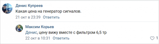

В ВК в "Барахолке радиолюбителя Авось" продается ГЗ-118 , продаватель https://vk.com/id141259425 Если уже не продан....
Пардон цена глазки не ласкает:
