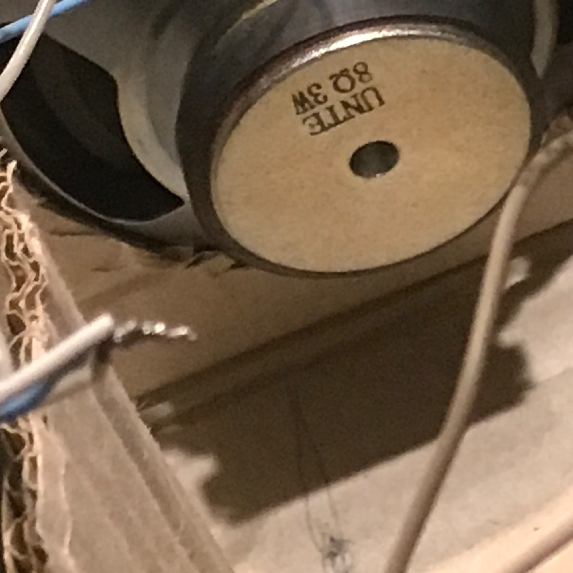

Соберите цепь: последовательно соедините звуковой генератор и динамик. Подключите вольтметр параллельно клеммам динамика. Плавно меняйте частоту тона на генераторе от 10 Гц до 100 Гц, пока напряжение на вольтметре не достигнет максимального значения. Зафиксируйте эту частоту — это Fs , а напряжение на ней —
Umax
Это ии подсказывает
Правильно ?
