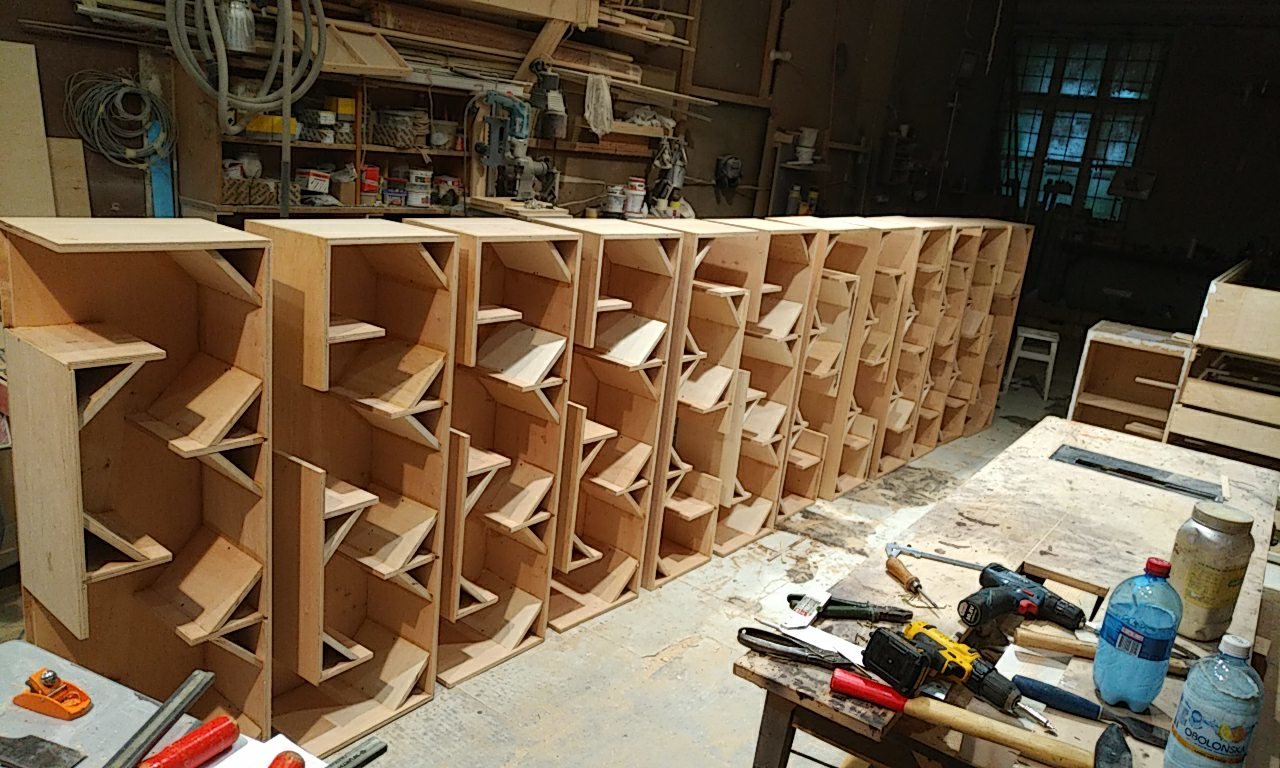

Вот лабиринты...
    125.4 KB · Просмотры: 85
    188.9 KB · Просмотры: 88

Смех один, а не лабиринты)) Лабиринт это типа где помер, сожрав все свечи у запертой двери страшный индеец Джо.
Синьор Распони, я в тупике, но зато я знаю, какое впечатление оказывает 17 герц

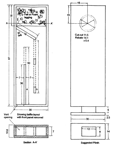

17 Гц это старые JBL. Что бы с них это получить, потребуется ЧВР. Размеры можно прикинуть)
Но я бы рекомендовал 21 дюйм с резонансом 30 - 35 и большой чуйкой, тогда ФИ литров от 300 получается. Эффект будет тот же)))

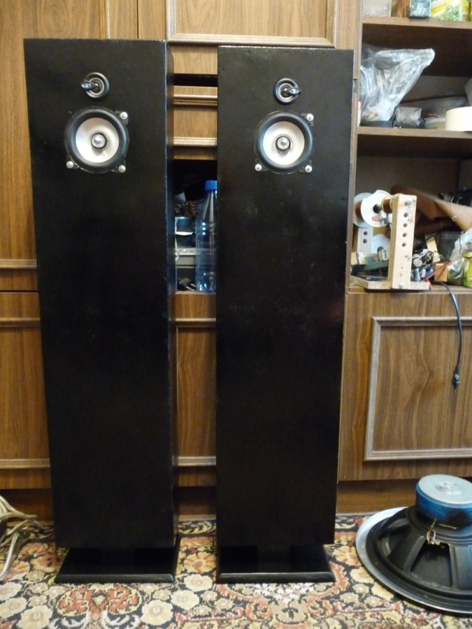

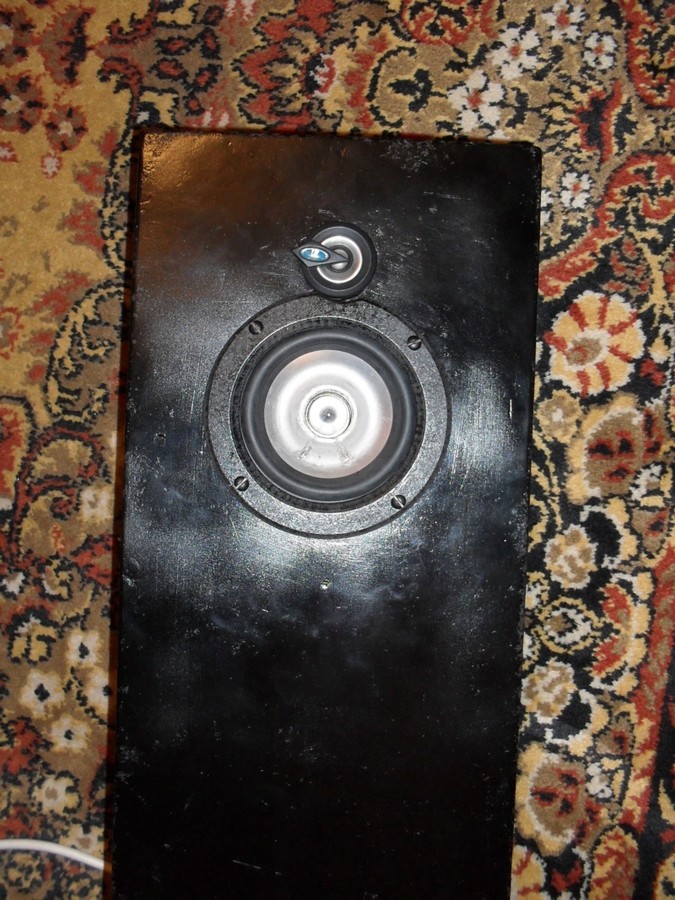

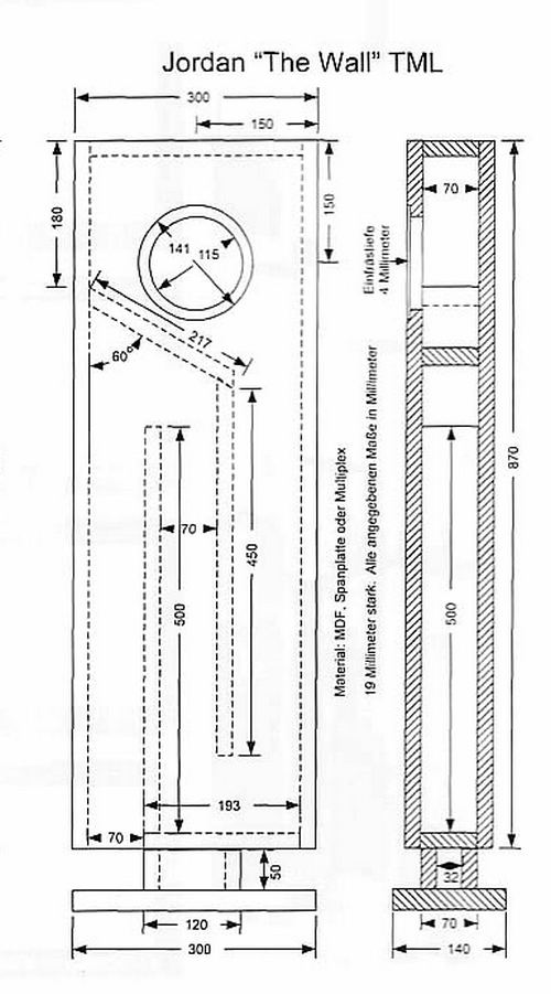

Делал я по первому вложению акустику.
С пересчётом сечения на 4" головку
Если честно, то затянутого баса так и не услышал. Уже почти семь лет на даче отдуваются.
Тут, на форуме писали, что АЧХ не к чёрту, но я О ней остаюсь в неведении, потому как АЧХ своих (данных) АС не знаю.
