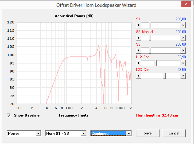

Вторая картинка это пример Рогожина из статьи для примера.
GR-88

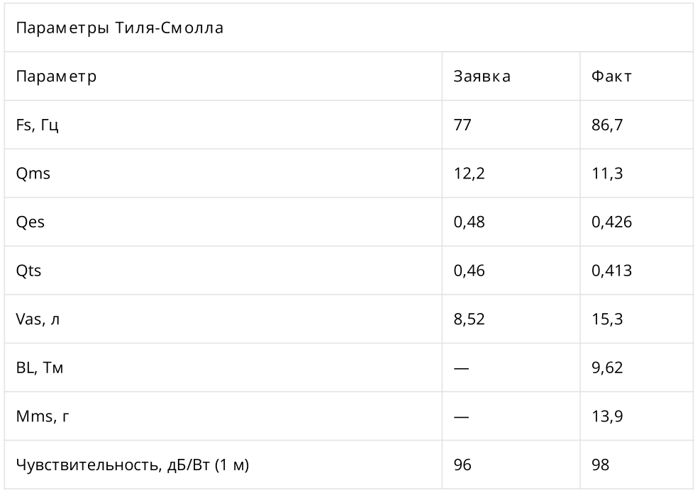

Примем, что заявленная масса = реальной. Тогда увеличение эквивалентного (почти в 2 раза) должно вызвать падение резонансной в 1,35 раза. А в таблице - в 1,12 раза больше. Где правда, брат?..

Что-то мне цифры в таблице не внушают доверия. При БЛ 9 с хвостиком и массе 13 грамм там бы добротность была вдвое ниже.
Я просто сравниваю со своими НЧ, там масса под 50 грамм и БЛ 12 дали добротность 0,22

Дело не в том, что есть, а в том, что, похоже, Вы неправильно измерили то, что есть. Соответственно, результат не совпадёт с расчетом, сами знаете в какую сторону. )) Например, при неизменной массе, подъём резонансной в 1,12 раза (допустим, она измерена правильно) означает, что эквивалентный объём не 8,5 , а всего 7 литров и т.д. Для начала измерьте заново.

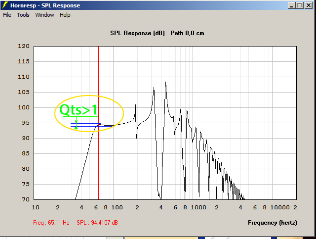

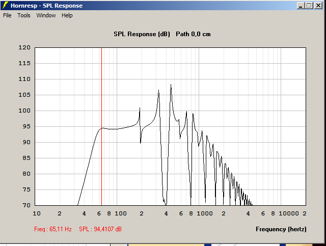

Вопрос чисто теоретически. Дин с указанными характеристиками в проектах применяться не будет! Писать что этот динамик не годится не надо. Чисто для понимания процесса расчета.
Прочитав статью Рогожина в которой он на примере программы "Hornresp" описывает и даёт рекомендации как рассчитать лабиринт, решил попробовать как это будет выглядеть на практике. Ввел характеристики дина и начал как он рекомендует менять площадь сечения лабиринта и его длину чтобы получилась "красивая"картинка как у него в руководстве. В одном из вариантов у меня получилась ровная полка и совсем маленький "зигзаг" 3F-моды.
Хотелось бы услышать коментарии знающих, это хорошо или ... Естественно с пояснением. По мне так это супер потому как в руководстве написано, что:
Самую большую амплитуду имеет ближайшая к основному резонансу мода – 3F. Для ее подавления используется смещение положения головки относительно начала трубы на 1/3 ее общей длинны. Благодаря этому внутри канала возникает дополнительная внутренняя стоячая волна, с частотой 1/3 основной частоты настройки лабиринта и в противофазе с модой, возникающей в целом канале. Этот резонанс имеет приблизительно такую же добротность, что и мода основного резонанса вследствие чего они взаимокомпенсируются и на АЧХ лабиринтной АС со смещением в месте, где была бы мода 3F у лабиринтной АС без смещения, может наблюдаться лишь небольшая «ямка» 1-2 дБ:
И ещё я не понял про Мода 5F:
Мода 5F имеет на порядок меньший уровень и, как правило, в заполненном лабиринте уже не слышна. Ее можно обнаружить только с помощью микрофона, либо при слабом заполнении канала или его отсутствии.
Где она имеет уровень на порядок меньше? Она самая большая 108 dB.
У вас не "Рогожинский" лабиринт получился. Либо сужающееся/расширяющийся канал, либо не 1к3 соотношение длин.
И да, такая дыра на АЧХ - не лечится ничем. (в смысле набивки и звукопоготители)

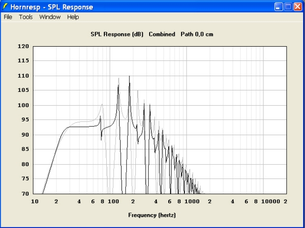

Да изменено соотношение длин. Каналы прямые. А насчет дыры так у Рогожина то же дыра. Или у него она какая то особенная.
Картинка ниже из руководства Рогожина.
поясните пожалуйста чем моя дыра хуже Рогожинской?
На порядок меньше это не выходе порта.
Я уже не найду, но если поверите на слово... Попадалось уже давно измерения микрофоном что выходит из порта лабиринта и что меняется при разном заполнении. Там действительно большой спад по отдаче и того ужаса что на графике программы нет.
Потом, это уже мои мысли. Динамик ведь не точка на трубе в трети длины от края, он излучает задом в стороны от корзины. В 6-поворотном лабиринте получается часть динамика как бы излучает в одном колене, часть в другом. Получается как сумма динамиков смещённых не на 1/3, а в диапазоне немного выше и ниже. Это и размывает тот жуткий частокол пиков и провалов пятой и следующих мод.

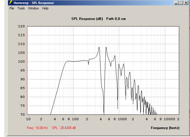

Значитя подзабыл уже, давно не занимался лабиринтами. Мне какзалочсь, что при правильной насторойке эта яма уже значительно.
