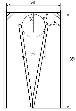

Вот такой, хотел сделать под 10" ширик,
да комната не позволяет. Как только 10" Сонидошка попадёт в руки - придётся делать.

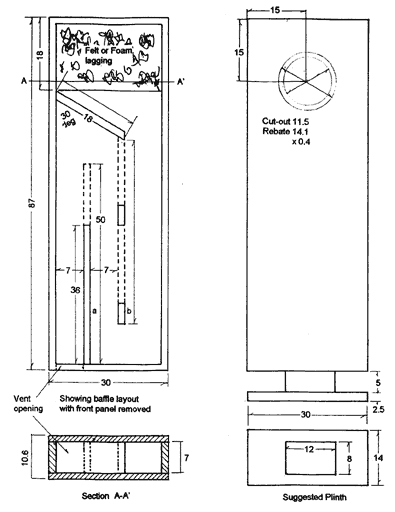

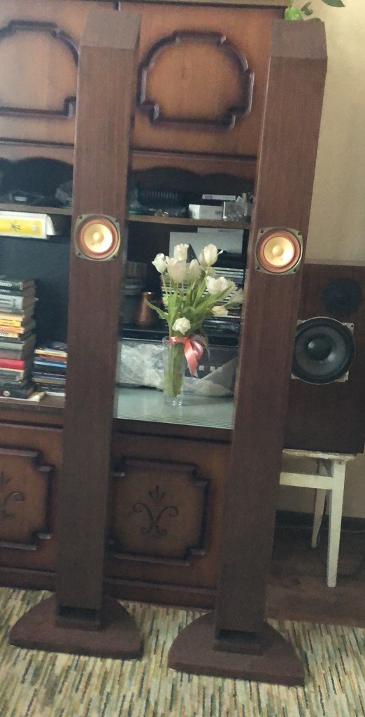

Вот если бы еще кто-нибудь из стройных теоретиков слышал нижеприведенные конструкции (обращаю внимание - динамики в них не со свалки, а считались в свое время одними из самых верхних в современной индустрии вообще, и в "заводских" исполнениях стоили многия тыщи отнюдь не рублей)! Причем не только чистых "лабиринтов", но и окололабиринтных "обратных рупоров". И до кучи - совсем уж заводские английские TDL. Так вот, если кто-то на полном серьезе будет сейчас утверждать о каком-то там особенно "хорошем" и "незатянутом" басе - то я, как говориться, умываю руки (но и делаю соответствующие выводы, уж извините).
    70 KB · Просмотры: 120
    78.4 KB · Просмотры: 123
    41 KB · Просмотры: 127

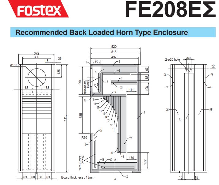

А что с Фостексом 208-м не так? В свое время на этом динамике сложилась уникальная по звуку двухполоска , в комплекте с твиттером Фостекс FT-96H и в оформлении псевдорупор.
Динамики особенные, с характером .Но я справился.

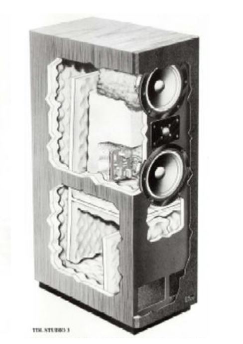

Эти TDL у меня были некоторое время. Studio 3 назывались, с пищалкой от Audax. "Бас" был, но не чудесный. Аналогичная конструкция "Ariel" на 13-и см Вифах звучала лучше.
