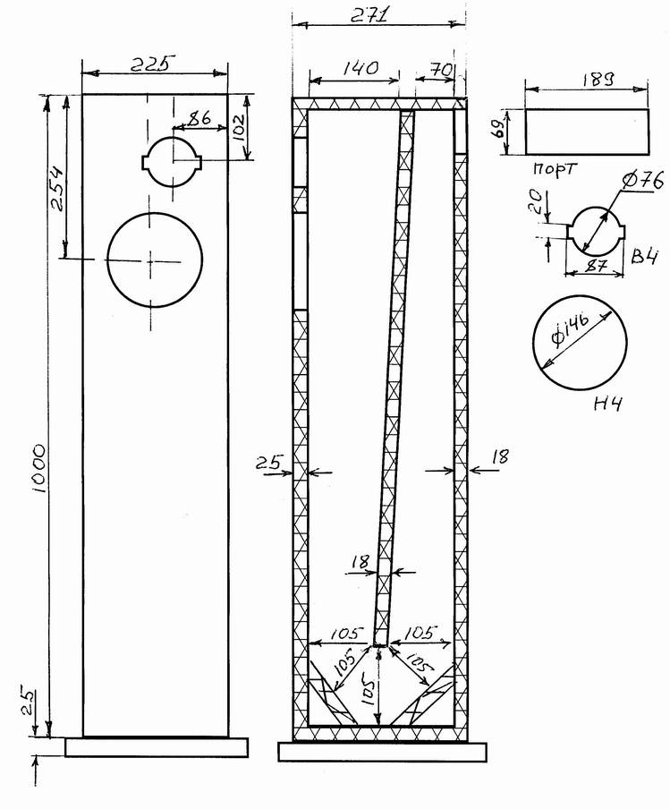

Хотел поинтересоваться у знающих людей какова разница в звучании лабиринта и TQWP.
Практически, никакой. И то, и то -- "лабиринт". В случае TQWP -- частное от "расширяющийся лабиринт". В прямододных "дымоходах" проще удавить 3F-5F... TQWP требует более точного рассчёта и изготовления + более тонкого подбора заполнения разной плотности. По размерам "дымоходы" компактнее (визуально).
Как пример "извращённого" TQWP-дымохода:

Андрей, не приходилось сравнивать прямой лабиринт с сужающимся?
За счёт меньших габаритов он может быть предпочтительнее. Что КПД такого ниже, не страшно, лишь бы этот быстрый разборчивый бас был.
Напрямую, с одним чтоб дином - нет. На этапе расчета, да, зачастую выглядит предпочтительнее.
Для лабиринта с сужением нужны динамики с сильным мотором (большой Bl). У мелких размером 4", 5" , 6,5" таких не так уж много. Себе на днях ( после того как цена чуть упала) прикупил вот такой. Это конечно же не оригинал)) Моделится в Хорнреспе просто замечательно! Теоретически "полку" можно получить от 50 Гц при объёме литров так 28-30. Планируемый форм-фактор это "столбик" с низким разделом (800-1200 Гц), всё что выше мелкий ШП( ориентировочно 2") который может)) Крайний вариант это применить ШП 2.5", 3", которые уже были опробованы и показали прекрасные результаты.

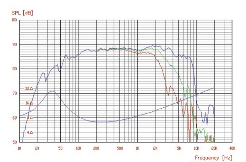

Чота тут никто ничо не пишет)) Хочу поделиться впечатлением от звука Vifa p17 (ссылку уже давал, см. выше) Господа это не просто динамик, это какое-то чудо! И похоже что это настоящий, фирменный! При пристрастном прослушивании, а для пристрастия были привлечены ещё очень каверзные и привередливые "уши" со стороны, так вот даже у этих вредных "ушей" лица изменились с состояния " ой, блин, опять ...ню купил, до состояния "...ля! Я никогда такого не слышал! Это же просто о....еть!!
Звук у динамиков и в самом деле ооочень верный. Немедля прикупил себе ещё парочку, были бы в заначке бабосики купил бы все! Это не реклама!))
25ГДН-4-4 отправляются на Авито, но продать похоже их мне будет трудно, т.к. внесены кое-какие изменения, а именно - наклеен доп.магнит, заменены тоководы на МГТФ и колпачёк на тканевый от 10ГД-30. Сам динамик не отклеивался от рамы, всё родное, Fs 40 и 41 Гц Если кому надо такие 25ГДН-4-4 пишите.
А сделайте пожалуйста несколько фото вблизи. Хочется увидеть диффузор и подвес.
Как по Вашему, какое там сочетание мягкости, мягкий подвес и жёсткая ЦШ, или приблизительно равны?

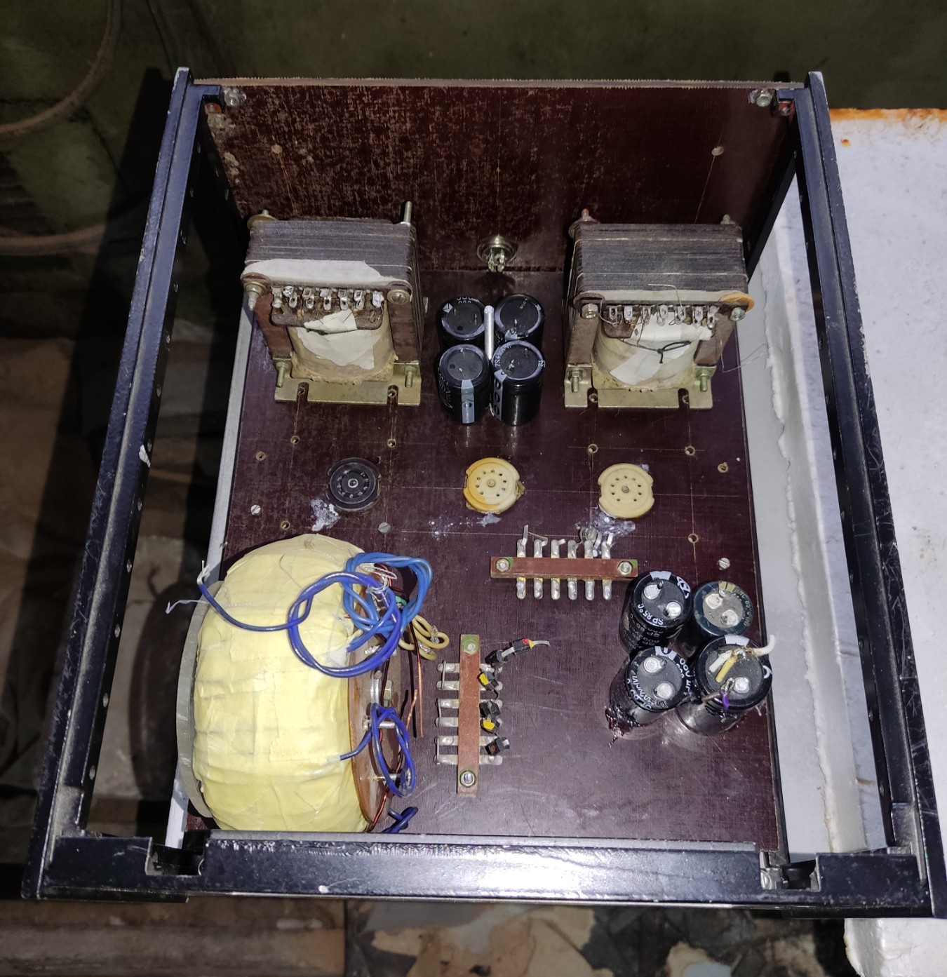

А я заставляю себя сделать предусилитель. Будет и для АБ_1 и для отдельного ящика с Г-811.
Пред будет закрытый, на выходе СРПП на 6н6п и ТВЗ 3:1 понижающий. Питание удвоение. На фото просто примерка

Фоток этой Вифы

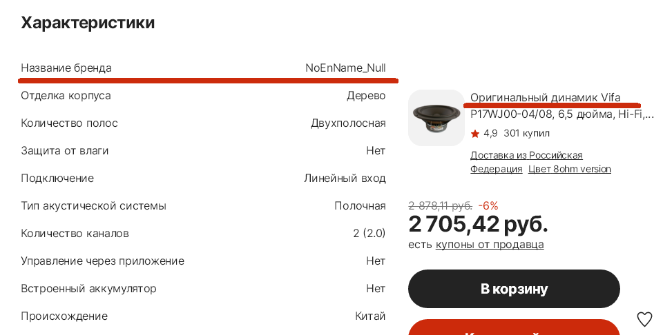

Есть большие сомнения, что это подлинная Vifa.
Лежала на секретном складе лет 15??? И пылью не покрылась?
В Деда Мороза и Снегурочкудавно не верю. В Бабу-Ягу верю потому что видел неоднократно.
Вот по Вашей ссылке.
Вроде как Vifa, но БРЕНД - НОУНЕЙМ. Это как?
Думаю так, чтобы в случае претензии продавец отговорился.

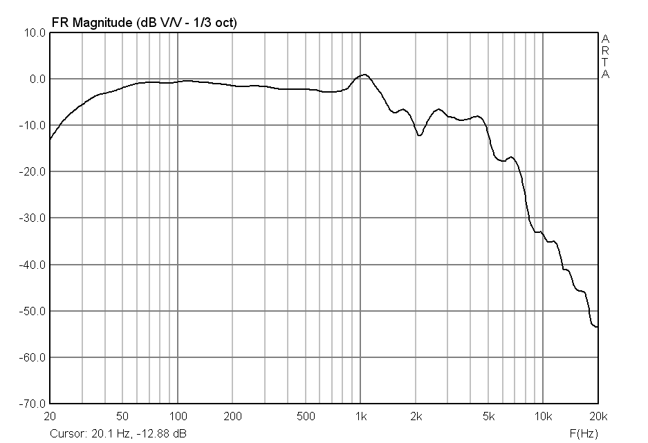

Это АЧХ Вифы, но продавец нигде не пишет, что это АЧХ его Оригинального Ноунейма. Китайсы они такие баловники...
Непонятно как снята АЧХ, но обратите внимание - спад от 150 Гц при заявленном резонансе 37 Гц и добротности 0,35.
Вот в спад ниже 150 Гц как раз верю, а в остальное smile_15
Вот для примера АЧХ попавшего мне в лапы чужого динамика.
Сделан не для публикации, а чтобы понять частоту раздела, в упор, на весу, динамик голый без какого-либо оформления, держу в руке.
Разницу осюсаете? Спад начинается ниже 60 Гц .
вряд ли мои что-то расскажут другое, но завтра постараюсь сделать (у мене нет смартфона))
АЧХ снятые со смартфоном не принимаются, им место в курилке.
Что касается мягкости, то резина подвеса мягче чем женская грудь))
Это, как говорил ВасилиВаныч - смотря какой бабель.
Сегодня проверил Fs - 37 Гц.
Чем и как? Если смартфоном, то не надо. А нормальный график Z будет интереснее.
Я не хочу сказать, что динамики плохие, но от китайцев НАДО ждать любого подвоха и обязательно ПЕРЕПРОВЕРЯТЬ рекламные цифры.
Вполне возможно, что динамики отличные, но прежде надо в этом убедится.
Да, были у меня подобные английские динамики с полипролпиленовым диффузором и хорошо звучали, параметры примерно такие же, так что ничего невозможного здесь нет.
Пока достоверно вижу справочный листок на настоящую Вифу, остальное пока - слова и эмоции..

У Вифы ачх по памяти не цветные, на картинке похоже Сканспик 15W 8531, если склероз не изменяет.И по виду диффузора похоже на Ревелатор,только без радиальных насечек.Нужно смотреть картинки на сайте самой Вифы, просто такая ачх бывает только у Сканов.
в лучшем варианте это близкая к оригиналу копия. в худшем вааще другой дин похожий тока внешне
за авторским правом тама уже присматривают, поэтому оригинальной наклейки не будет, тока слова ни к чему не обязывающие, хотя может быть собрано из оригинальных комплектующих с лицензионной фабрики без фирменного клеймения
Это да, уже влетал пару раз поверив картинкам. Вы чуток неверно истолковали о том что у меня нет смартфона, это лишь о том что нечем делать фотки, а фотик даже не могу вспомнить где лежит.
По поводу реальных ТС, так на страничке продавца есть один хороший отзыв и неизвестный друг не поленился и снял параметры, там же есть его табличка с реальными цифрами, там же и его(!) измерения АЧХ.
Оригинальный он или нет на данный момент уже вторично, играет и поёт очень душевно.
Китайские копии каких либо динамиков, как правило не имеют никаких(!) обозначений, на этом же есть наклейка, ну а то что за столько лет не запылились так в этом нет ничего удивительного, когда-то покупал на Ростовском радиорынке Самаркандские 4А-32, которым лет было много и представьте себе они за годы лежания в коробках тоже не запылились))
Fs измерял по старинке генератор + усилитель + резистор 1 к.

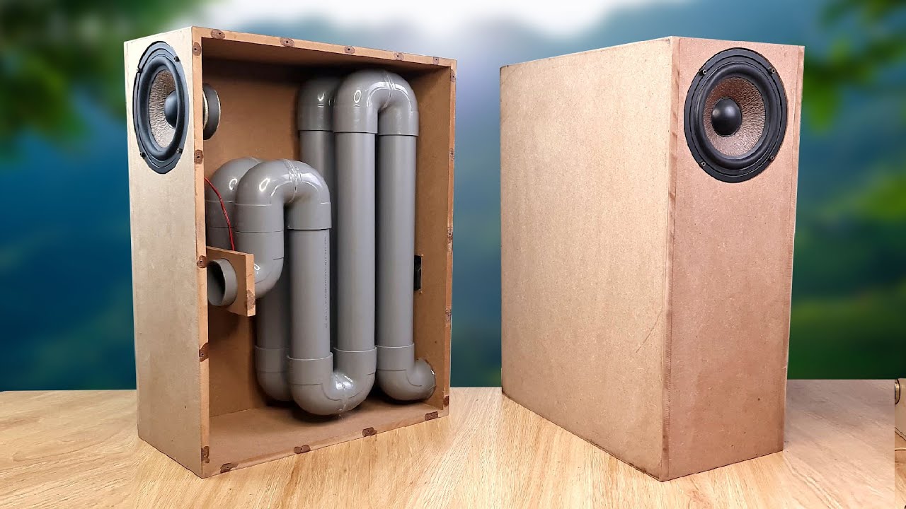

Интересный вариант
Смещения нет, так что это только для ссабвуфера. В начале ролика не сообразил, получается объём ящика не занятый трубами является как бы предрупорной камерой.
Andreez
1 Окт 2019
2,794
2,849
114
ישראל
חיפה
Интересный вариант
Да цеж же ФИ с оооочень большой трубой. И только. Киношный вариант.
Я тоже гнул трубы, когда в корпус не лезли, но конечно до такого здравый смысл не позволял добраться))))
