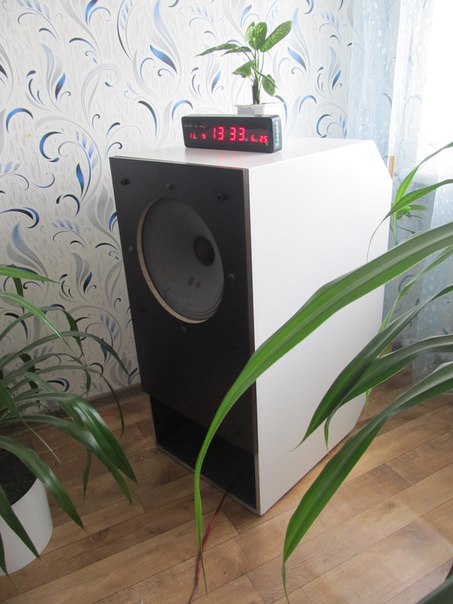

Включил я 5" через катушку 1,15 мГн как и в ФИ было. Явно лучше стало. Середина просела и стало слышно мясо на верхнем басе. Завтра пищалку подкину.
Разборчивость баса у лабиринта изумительная. И, если из порта ФИ лезла середина (благо щель ФИ сзади), то в лабиринте хватило пригоршни ваты за динамиком чтоб из порта шёл только бас.

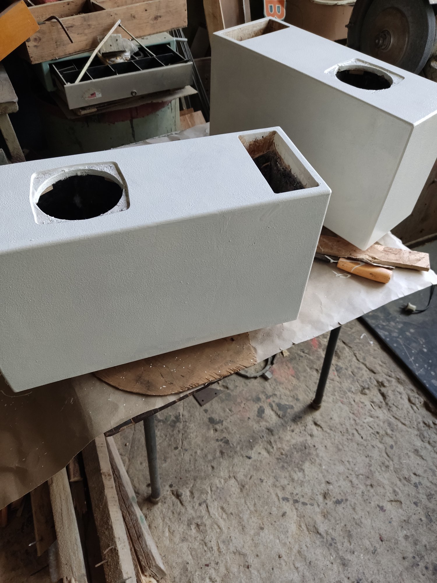

Забрал корпуса опять на работу, доклеил оставшиеся стороны. После небольших размышлений решил что крагис слишком мягкий и делать острые углы не рационально, прошелся малым радиусом по всем сторонам. Нет у меня желания вылизывать корпус, пройдусь грунтовкой, а потом пара слоёв матовой белой. На этом цвете мелкие недочёты не видны.

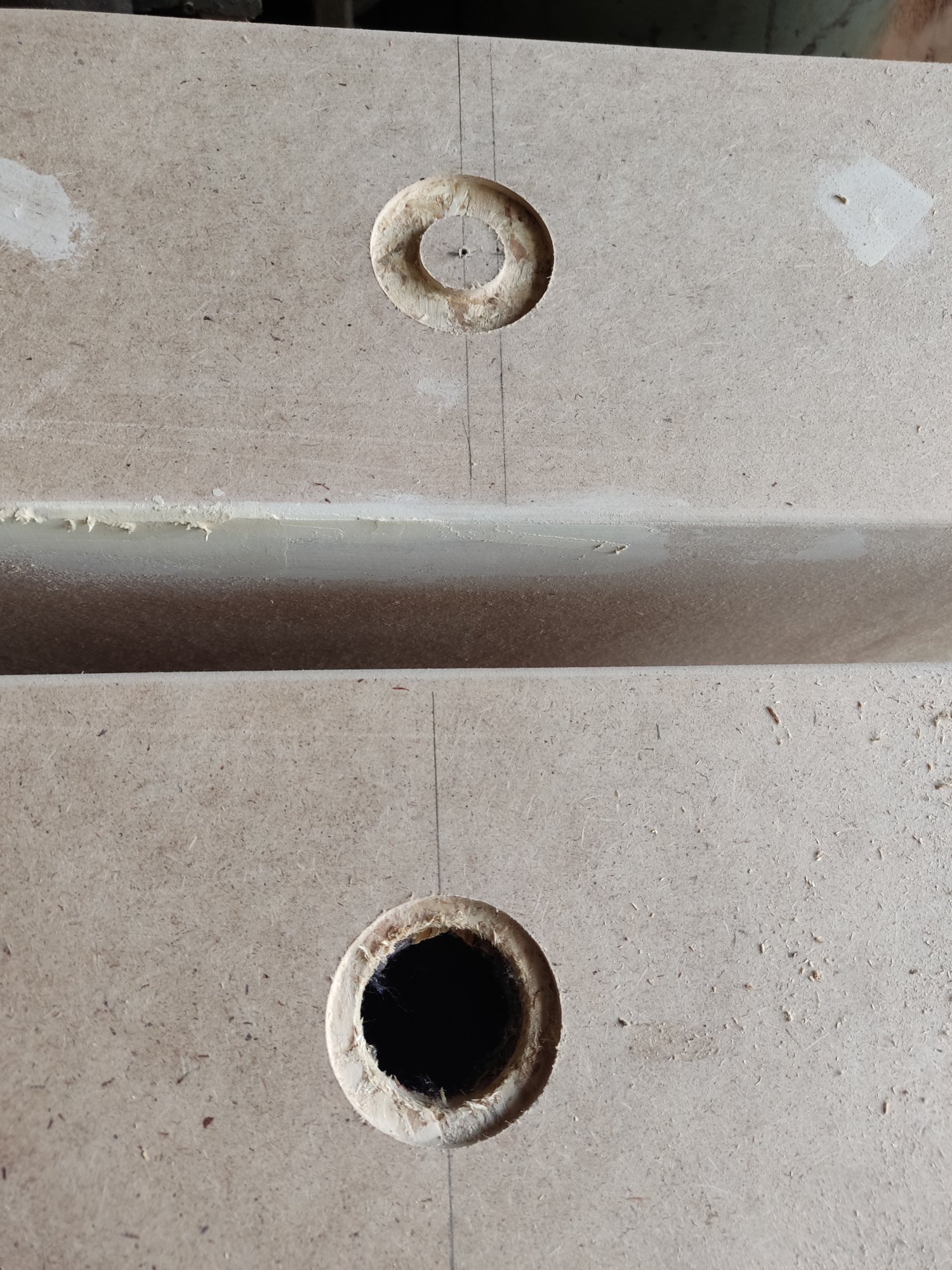

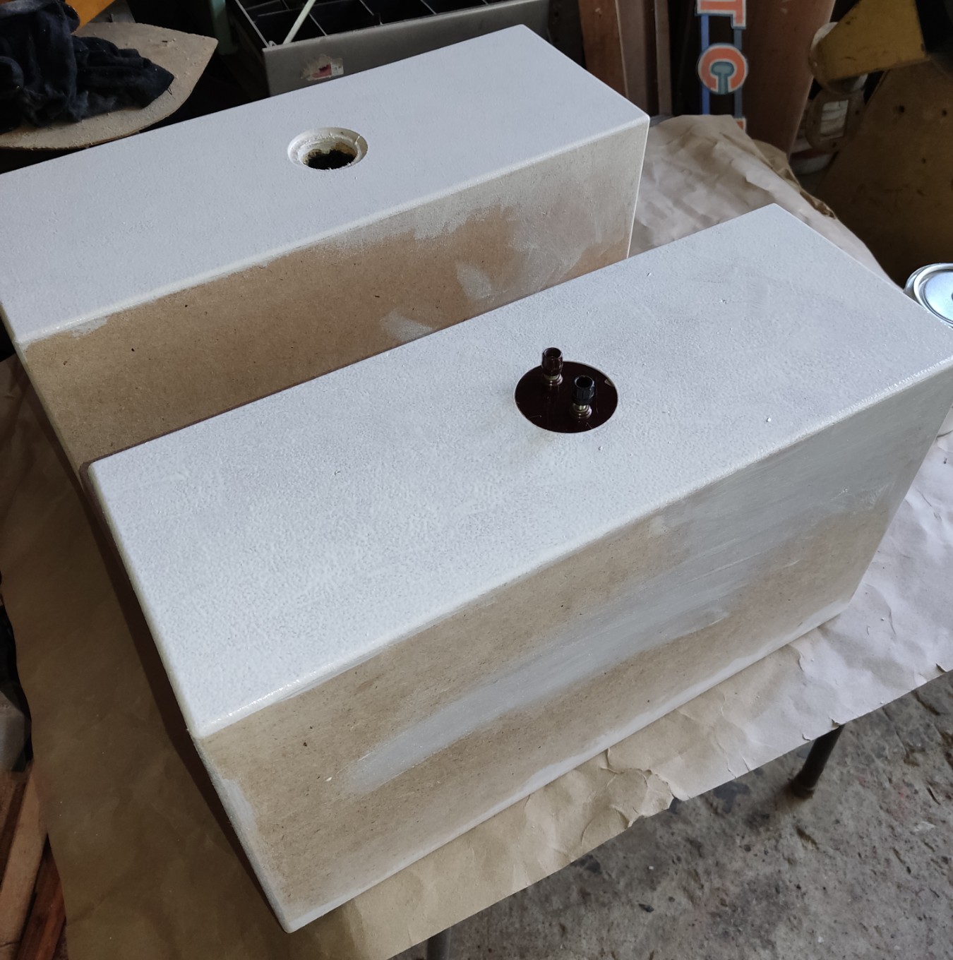

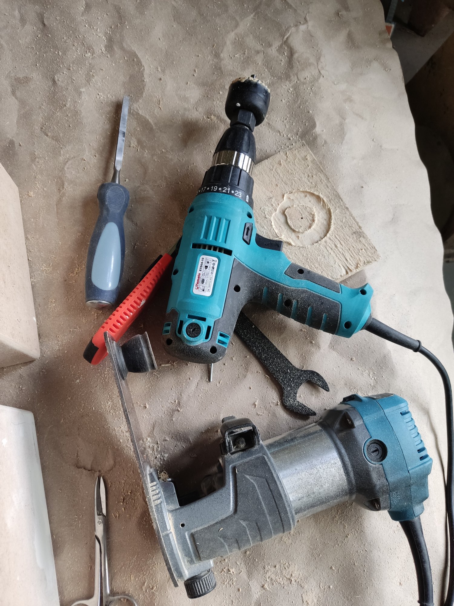

Рискнул, не смотря на войлок, проделать отверстия под терминалы. Углубил фрезером по циркулю площадку под текстолит, а потом меньшим диаметром коронки по дереву просверлил остальное. Сверлил шуруповертом на минимально возможном положении трещётки. Таким образом как только дохожу до войлока коронка останавливается.
Теперь думаю, а не проделать подобным образом отверстия выше мидбаса под ВЧ? Сделать под стандартный магнит купольных советских пищалок, прикрыть накладкой. А как будет из чего, соберу туда ВЧ 1". А то есть купольник на 20 мм с резонансом 1,8к., но такого в двуполоске вряд ли разумно применять.
Пожадничал даже грунтовку купить. На самом деле была только в крупной фасовке. Решил просто первый слой краски в качестве грунтовочного тампоном нанести.
Холодает, пора переключаться на изготовление мощного усилителя.
Клемники забавные. Самоделка?
Да. Обычно я фрезерую сзади отверстие со скошенными краями и изнутри креплю подобный текстолит с клеммами, а в этот раз пришлось снаружи.
Качественных фирменных клемм мне не попадалось, только дешевка порошковая с тонким пластиком. А так нормальный текстолит и советские латунные, вроде даже посеребрённые зажимы. Гигантизмом не страдаю, провод до 2 квадратов зажимает, мне хватает.
Решил раз покрасить и так оставить. А уже весной зашлифовать и из баллончика обновить. А то по холоду это на месяц затянется.

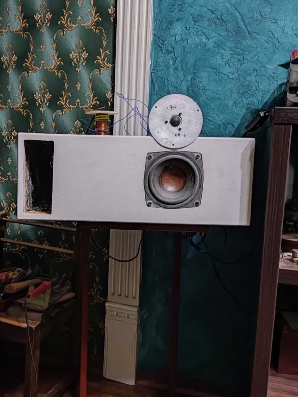

Принёс домой. Временно пищалочку сверху поставил. Катушка фильтра в корпус не влезла, намотаю другие на сердечнике. И для ВЧ катушки понадобятся. Сергей KSV не раз показывал что 3 порядок для большинства ВЧ самое то.
5" наклеил вогнутые колпачки. Для них использовал подрезанные и промазанные ПВА колпачки от уфимских 4а-32. Давно они такие валялись. С ними полоса вверх немного продлилась, слышится что с пищалкой выше стыковать можно.
Катуху на МС дина. Фазу подберёшь. Оправдывает.

Весьма рад за Вас, что воткнулись в тему дымоходов!
Важно: дырку под пищик поглубже вовнутрь, дабы центра уравнять, и поближе к ГДН'у
Посмотрим какой пищ попадется. Если МС реально маленькая, может сделаю углубление, как бы микрорупор.

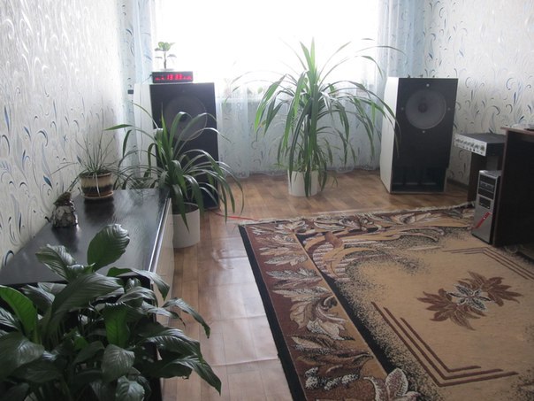

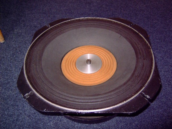

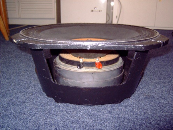

На фото профдин и лабиринты на крупных динамиках. Размеры огого. На одном из фото лабиринт на 2а12
да чтото не увидел больших размеров и тупиковой ветки
разве что саб из кинотеатра размером с Бигхорн Барбариса
